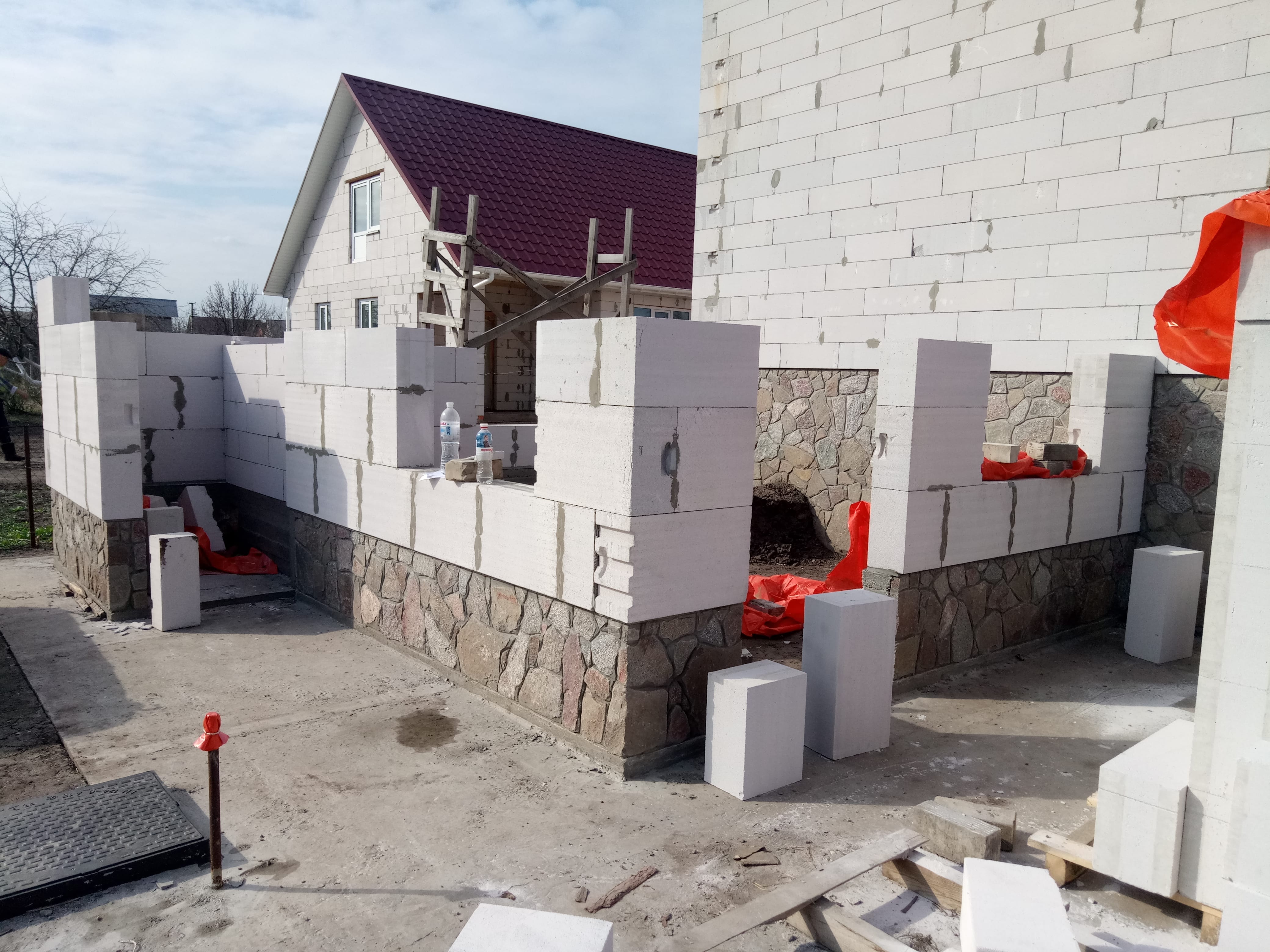

HKM14 і ми почали будівництво
HumanKM

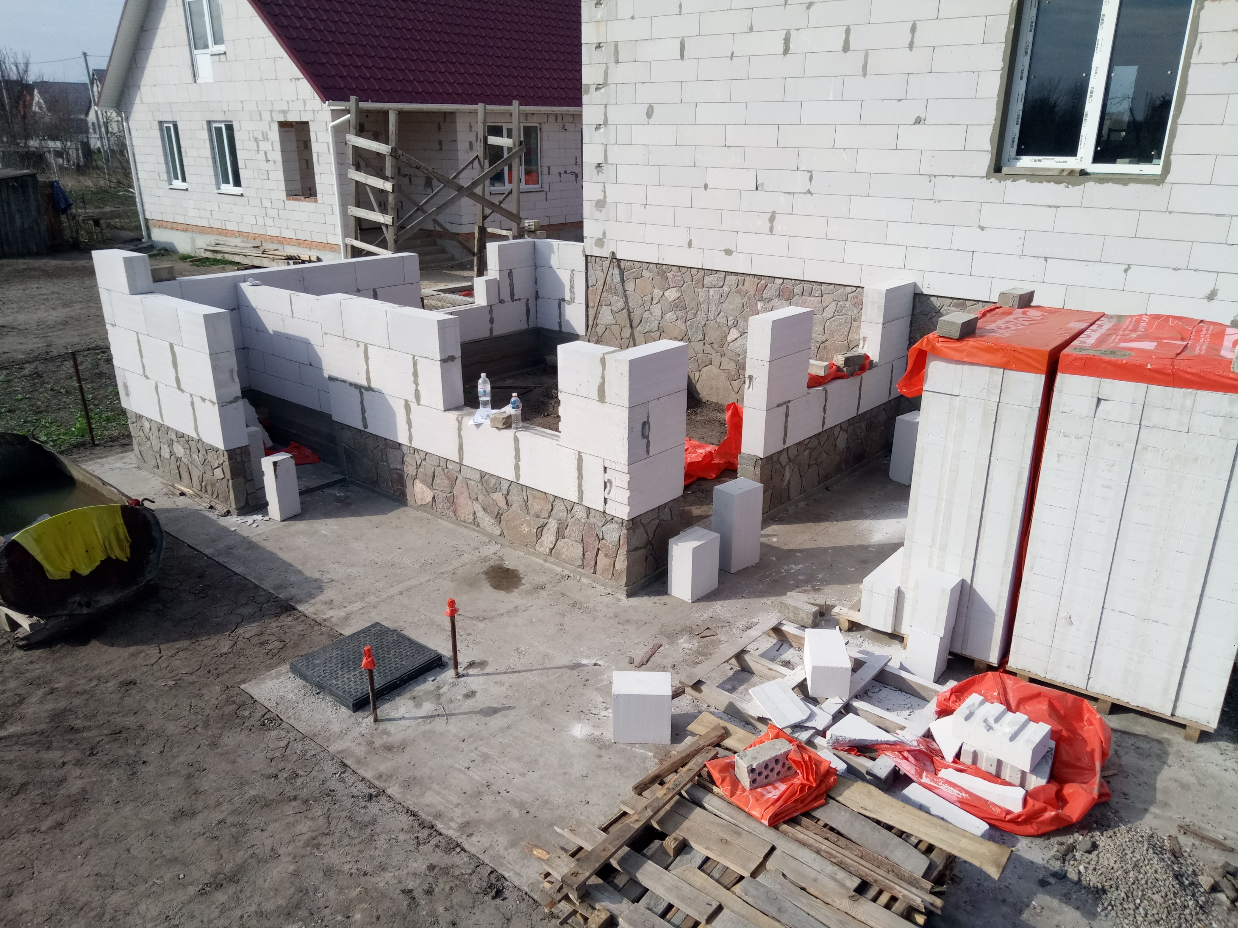

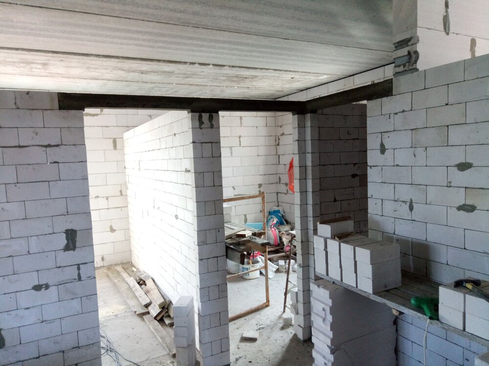

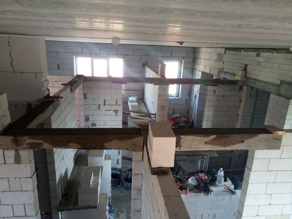

Все по плану.

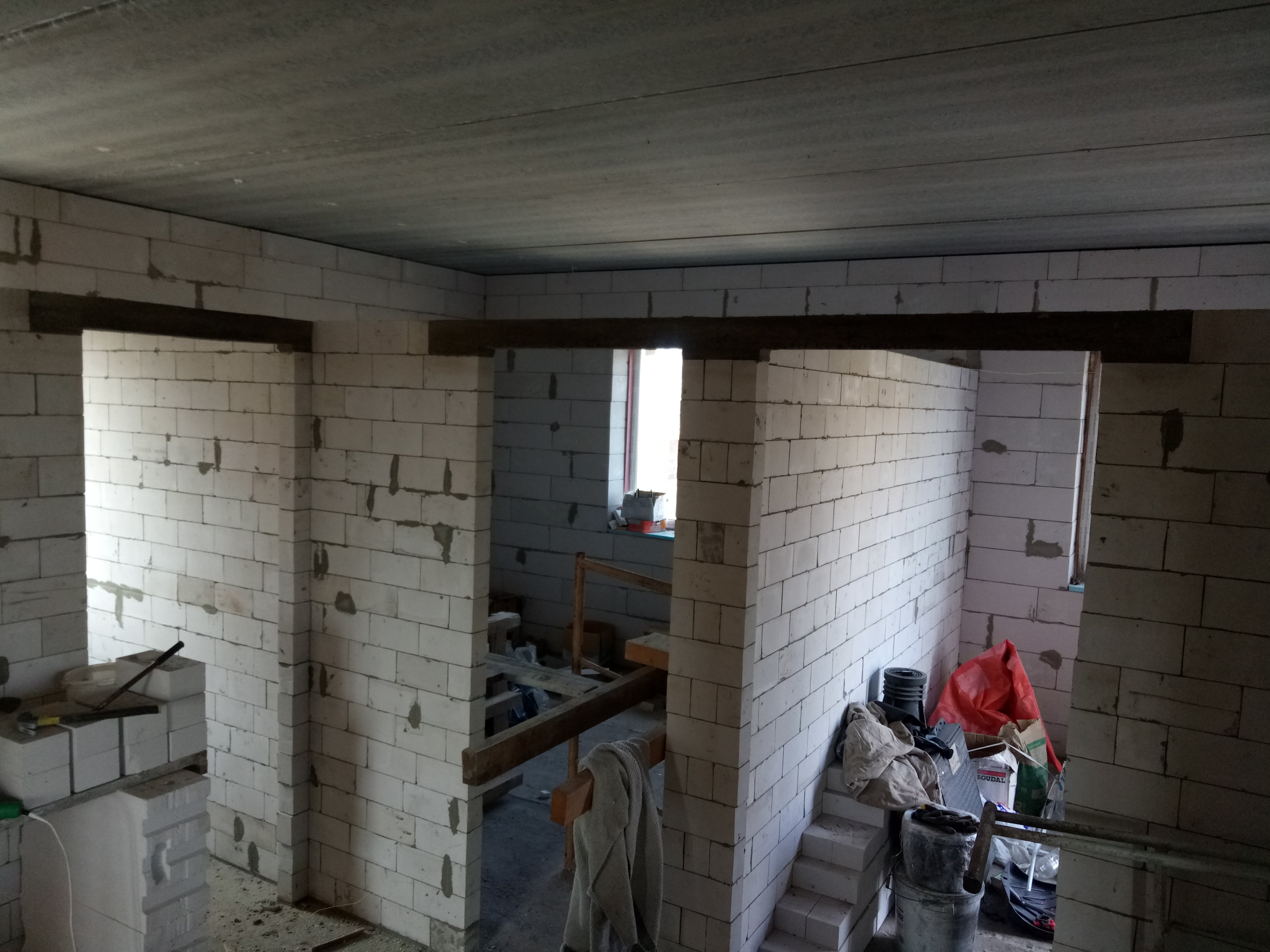

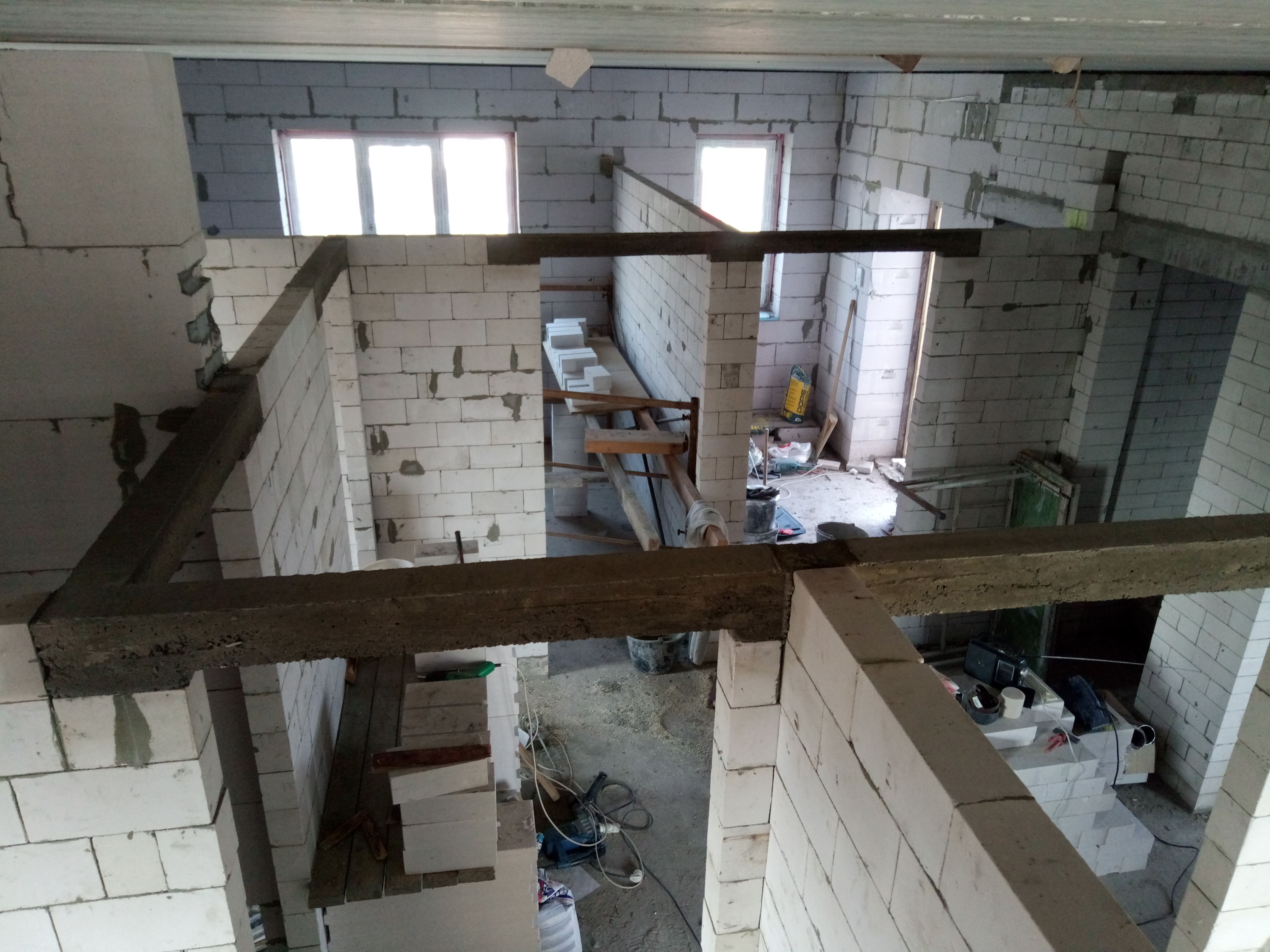

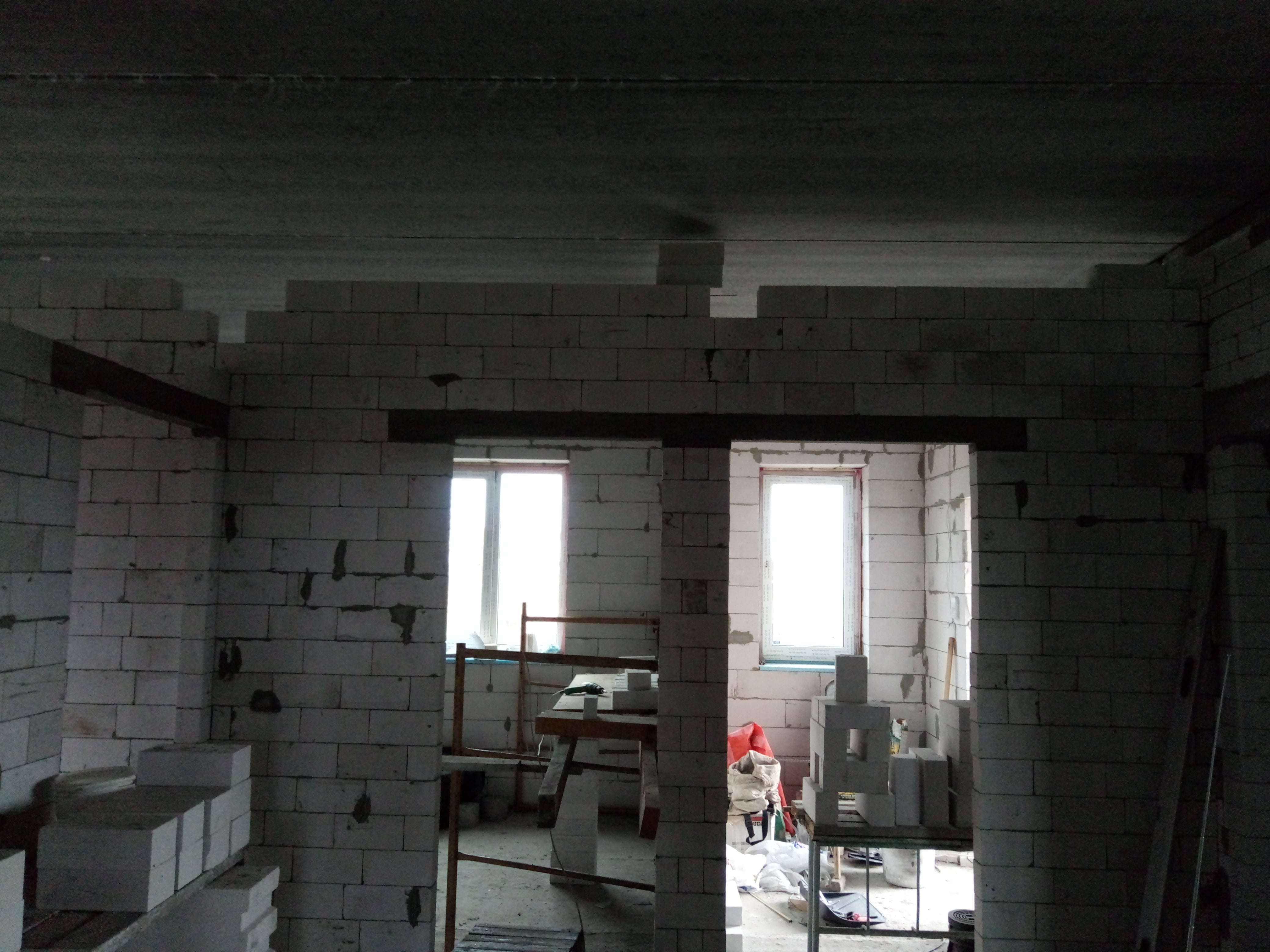

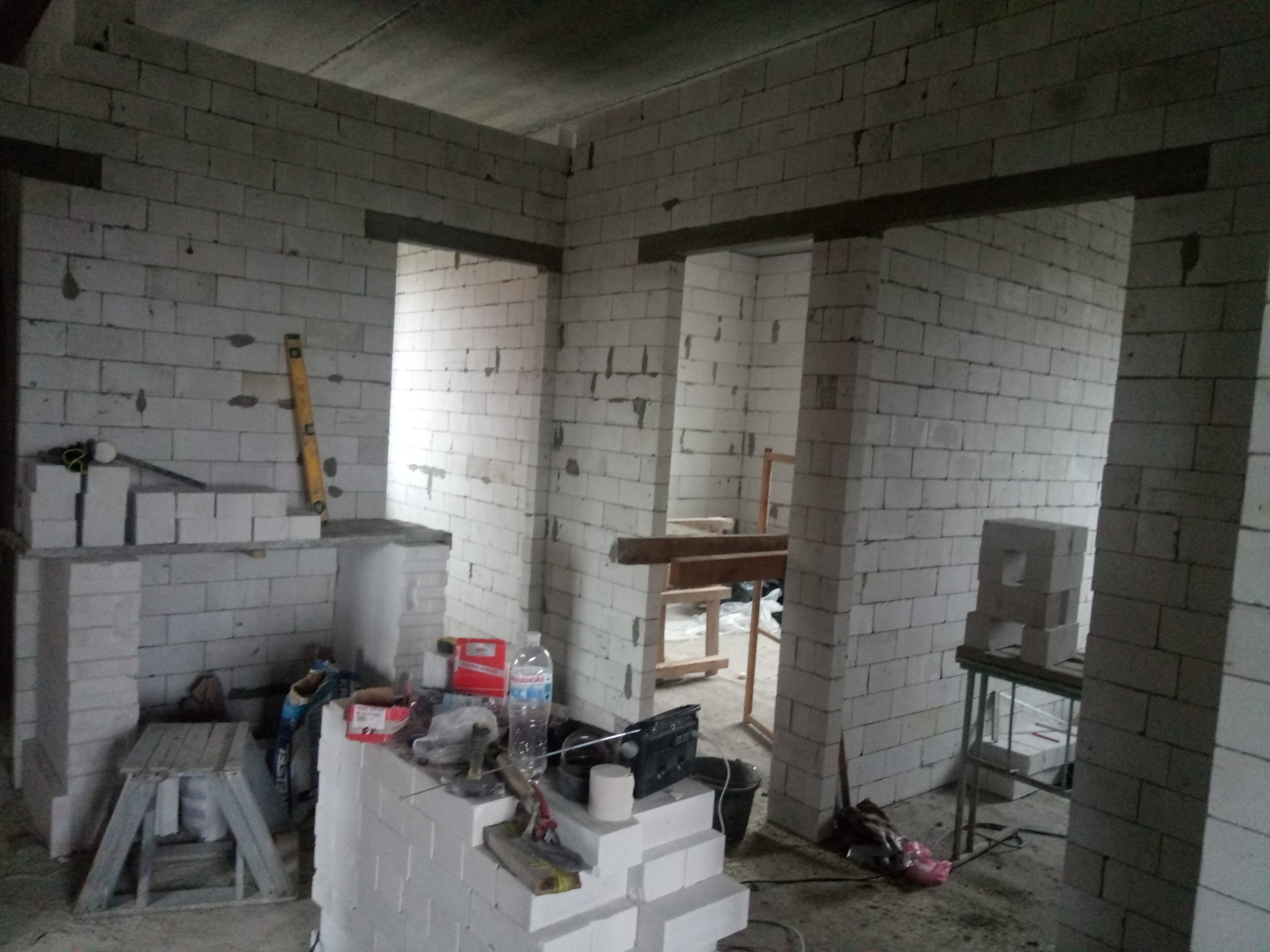

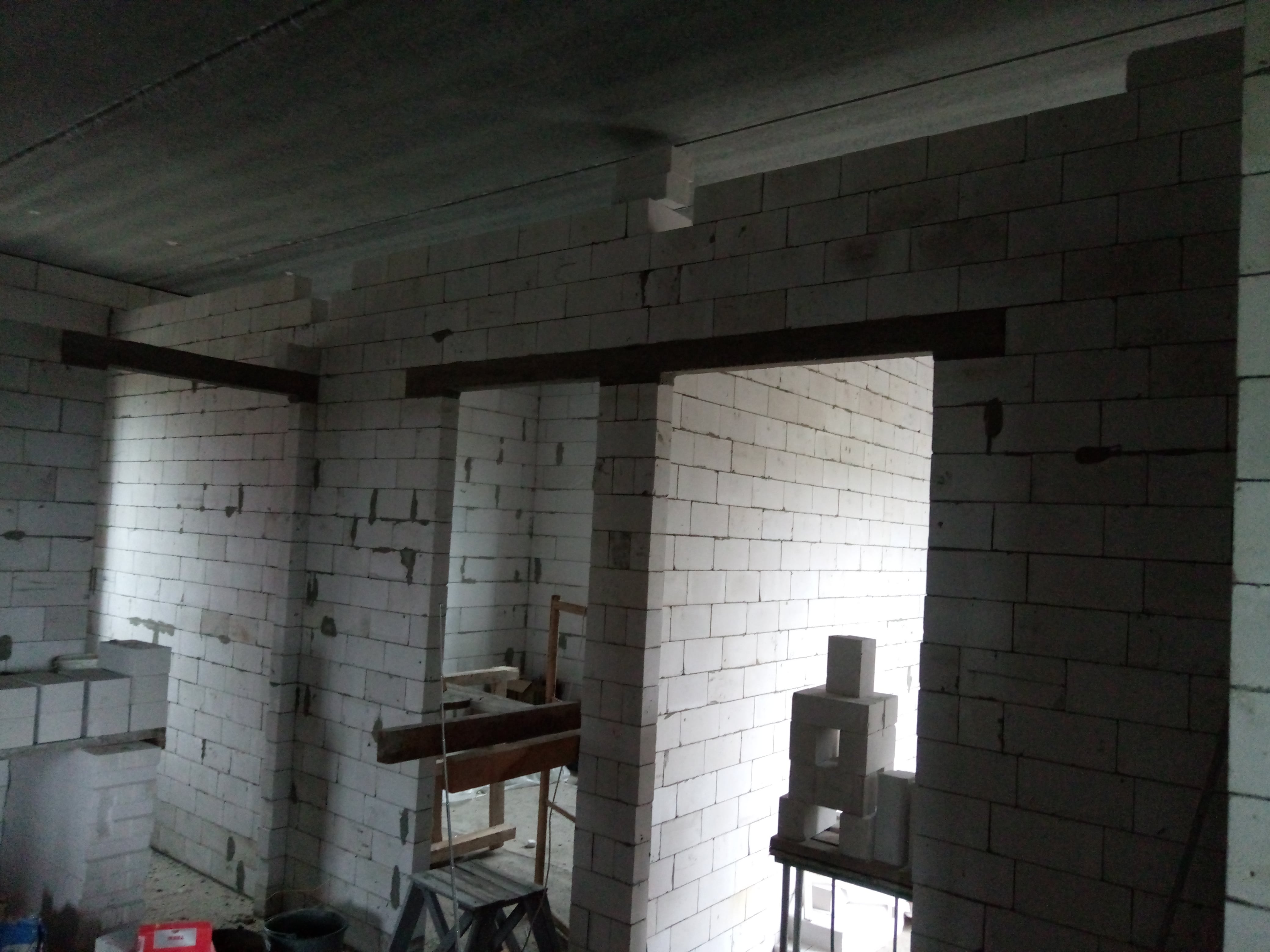

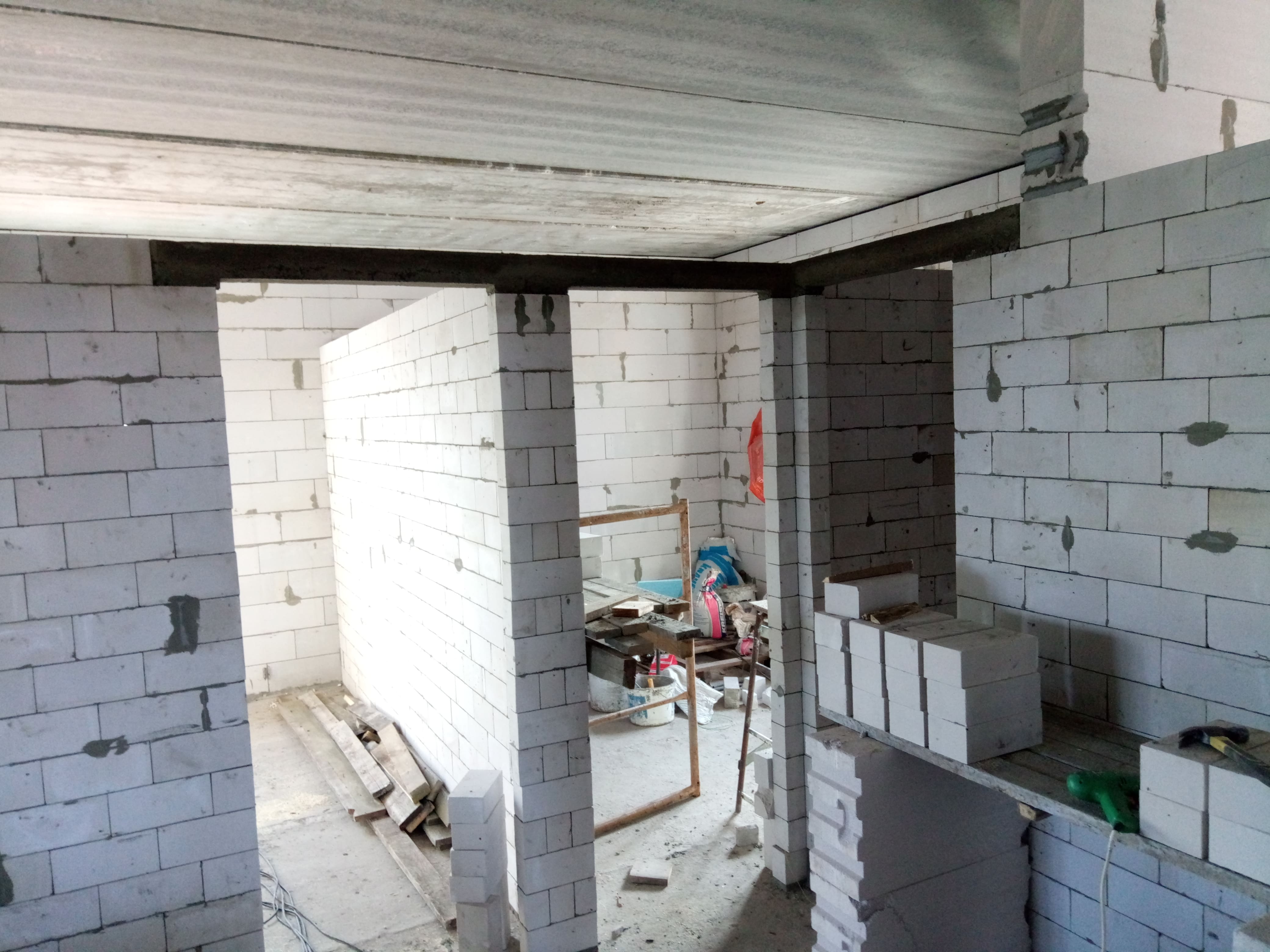

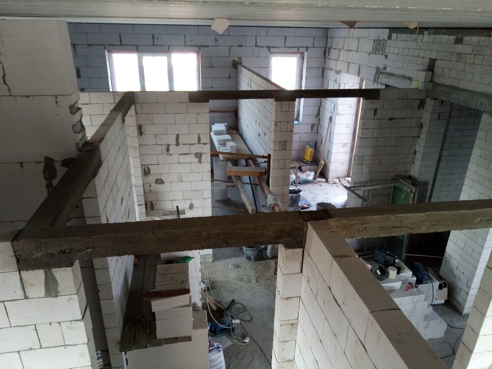

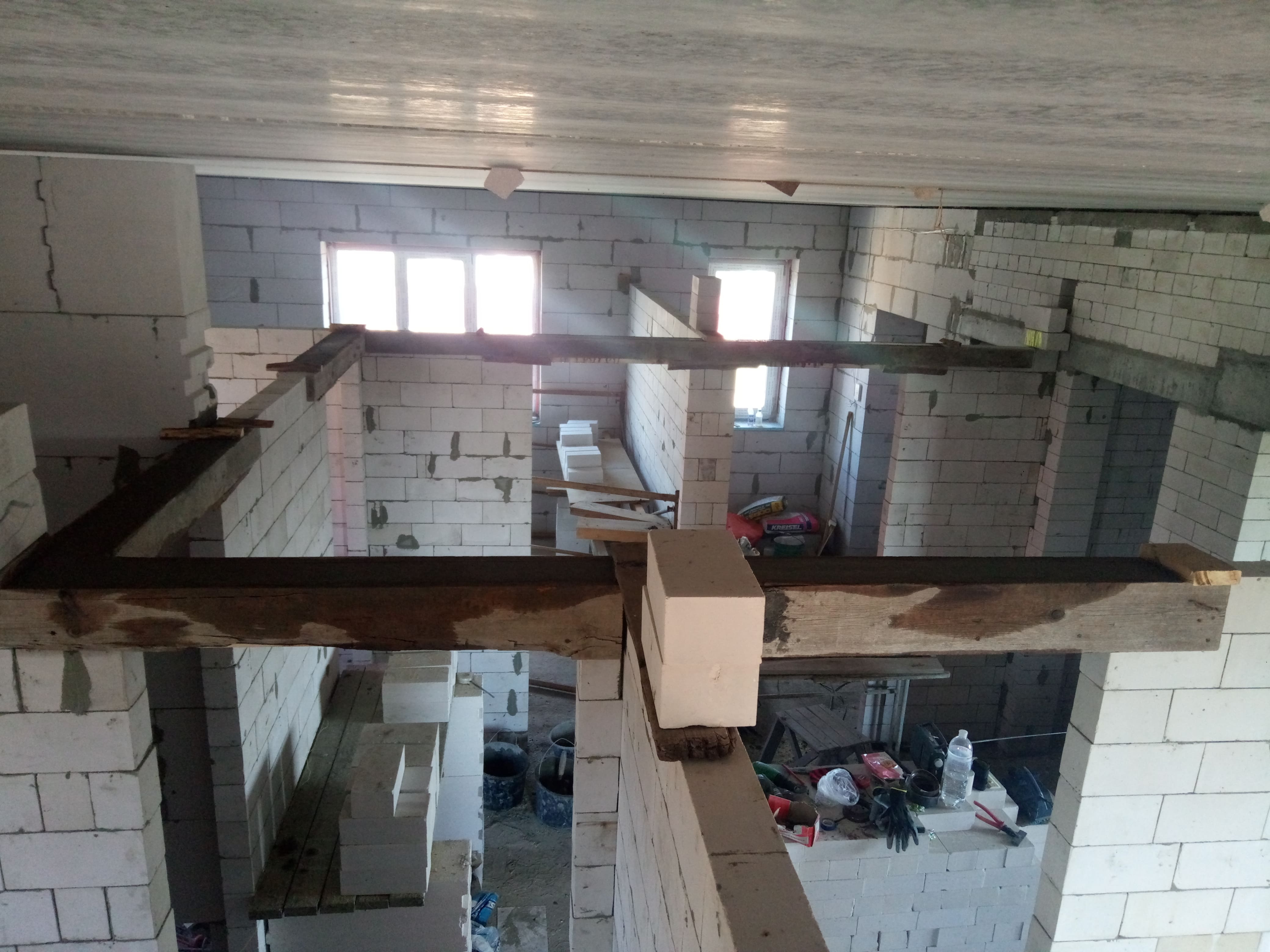

Перемички залив.

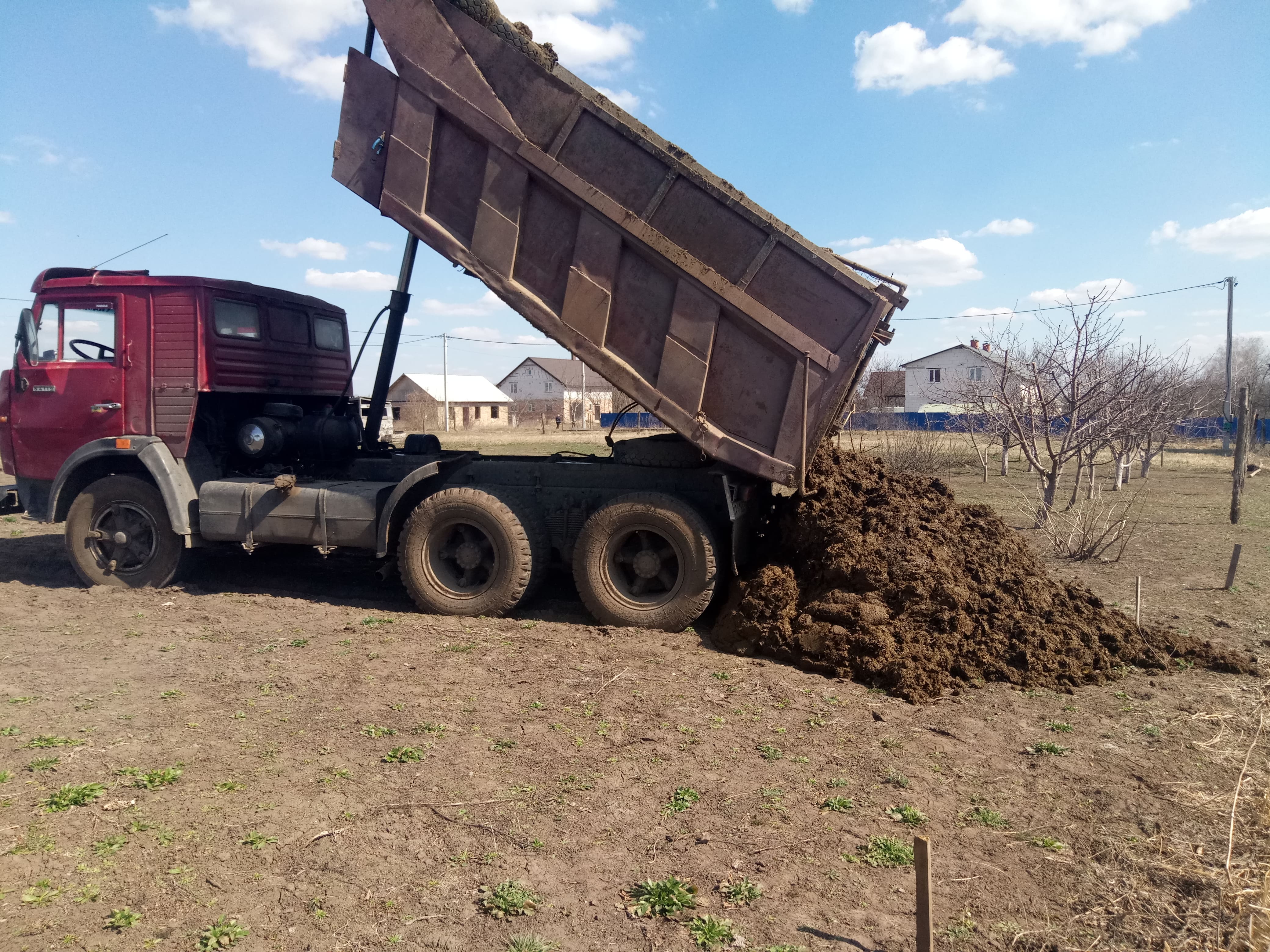

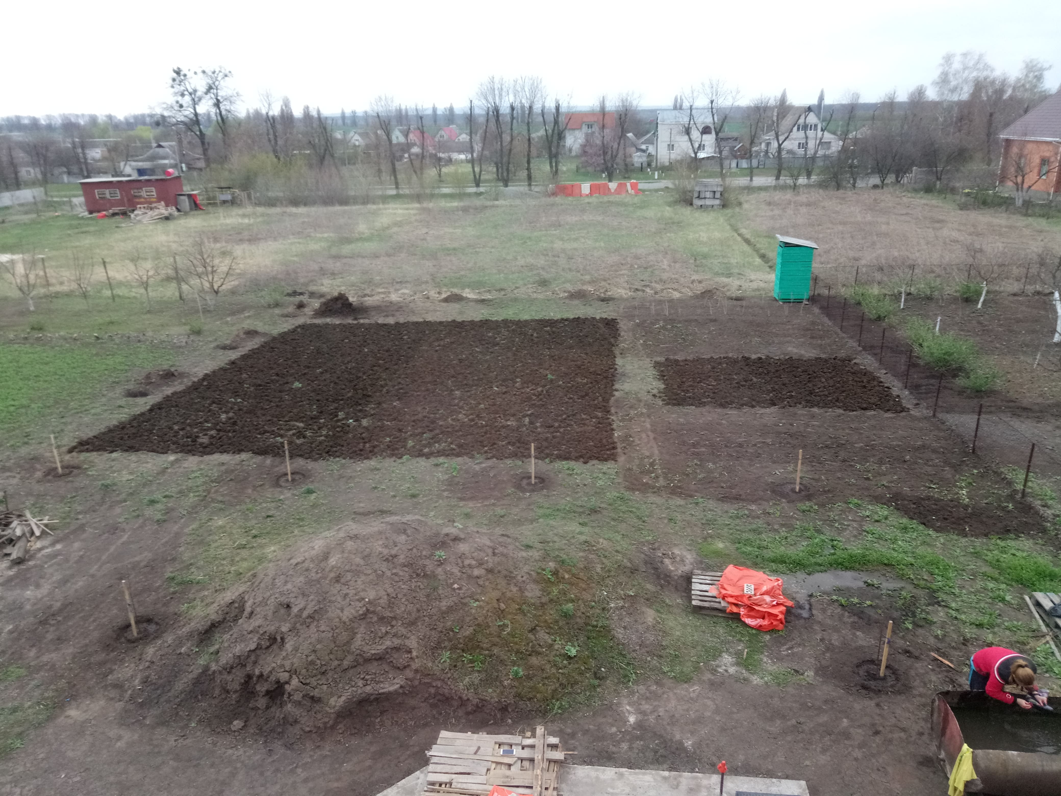

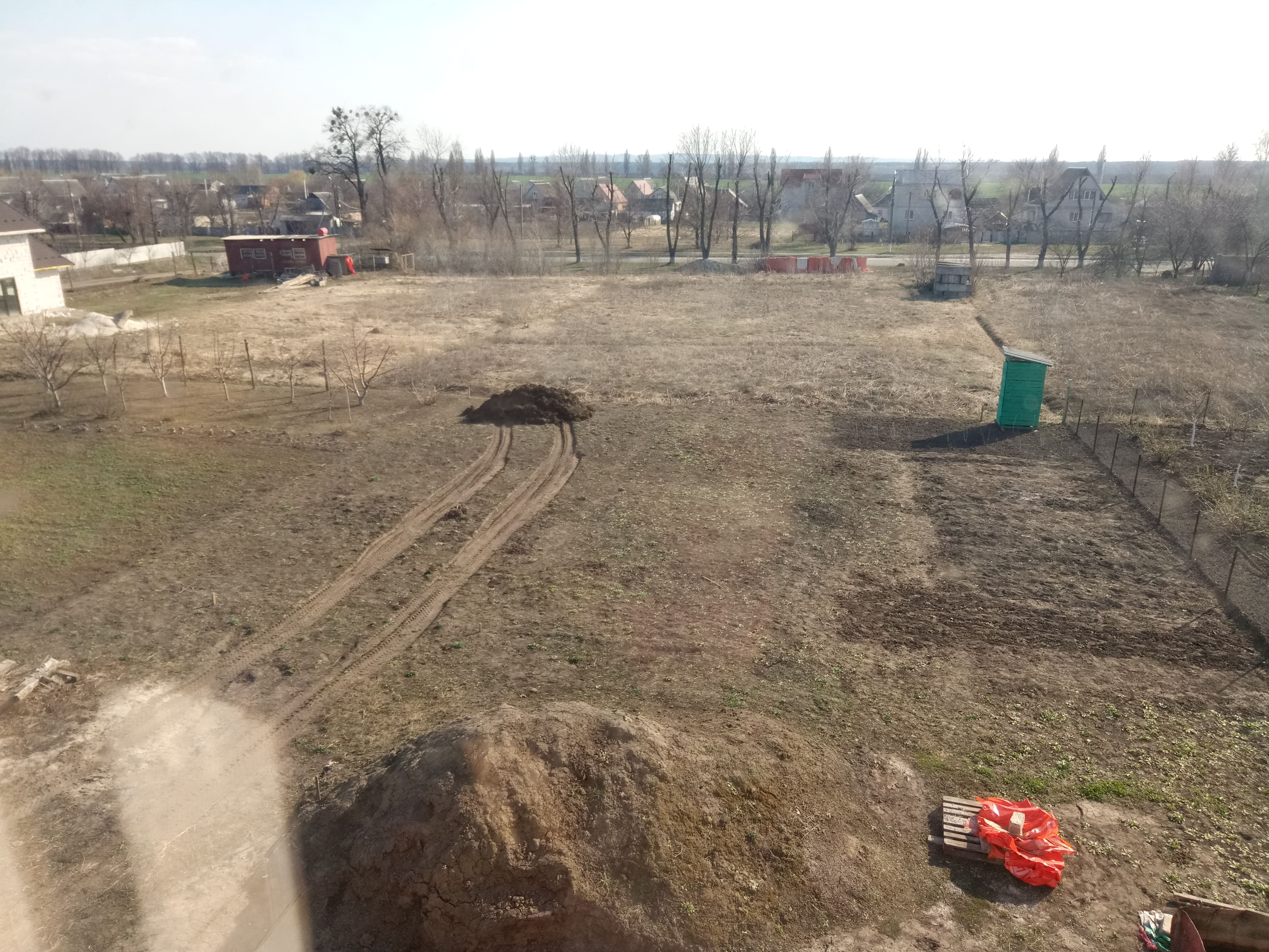

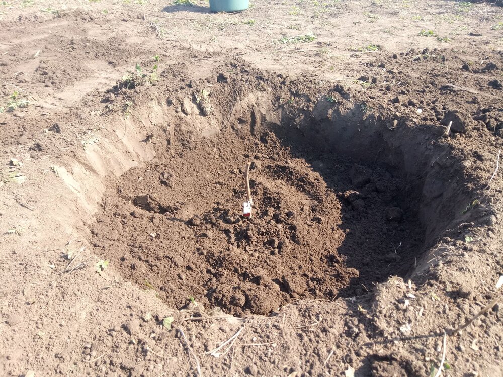

Завіз машину гівна :D
Від завтра можна готуватися до посадки саду.

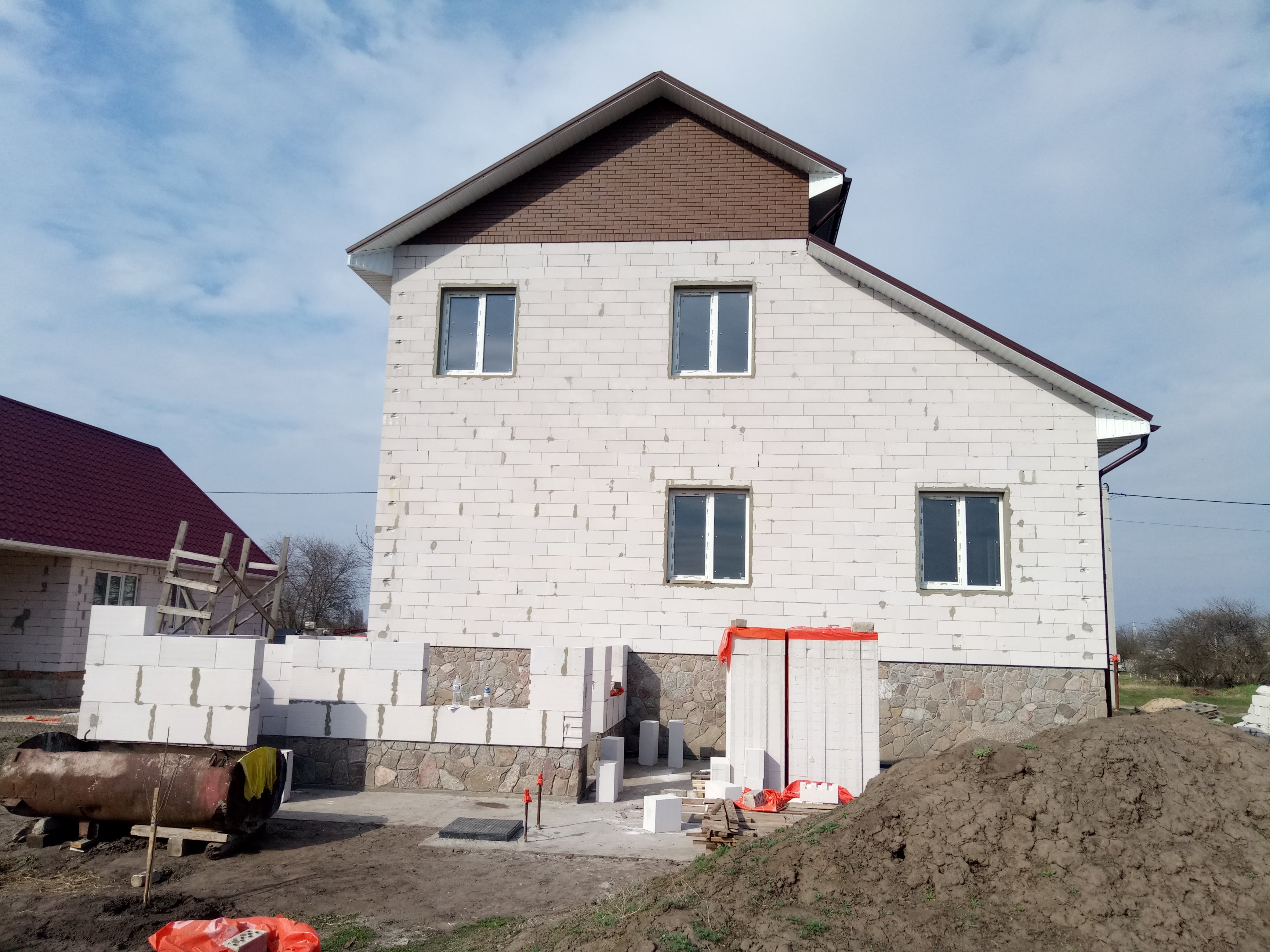

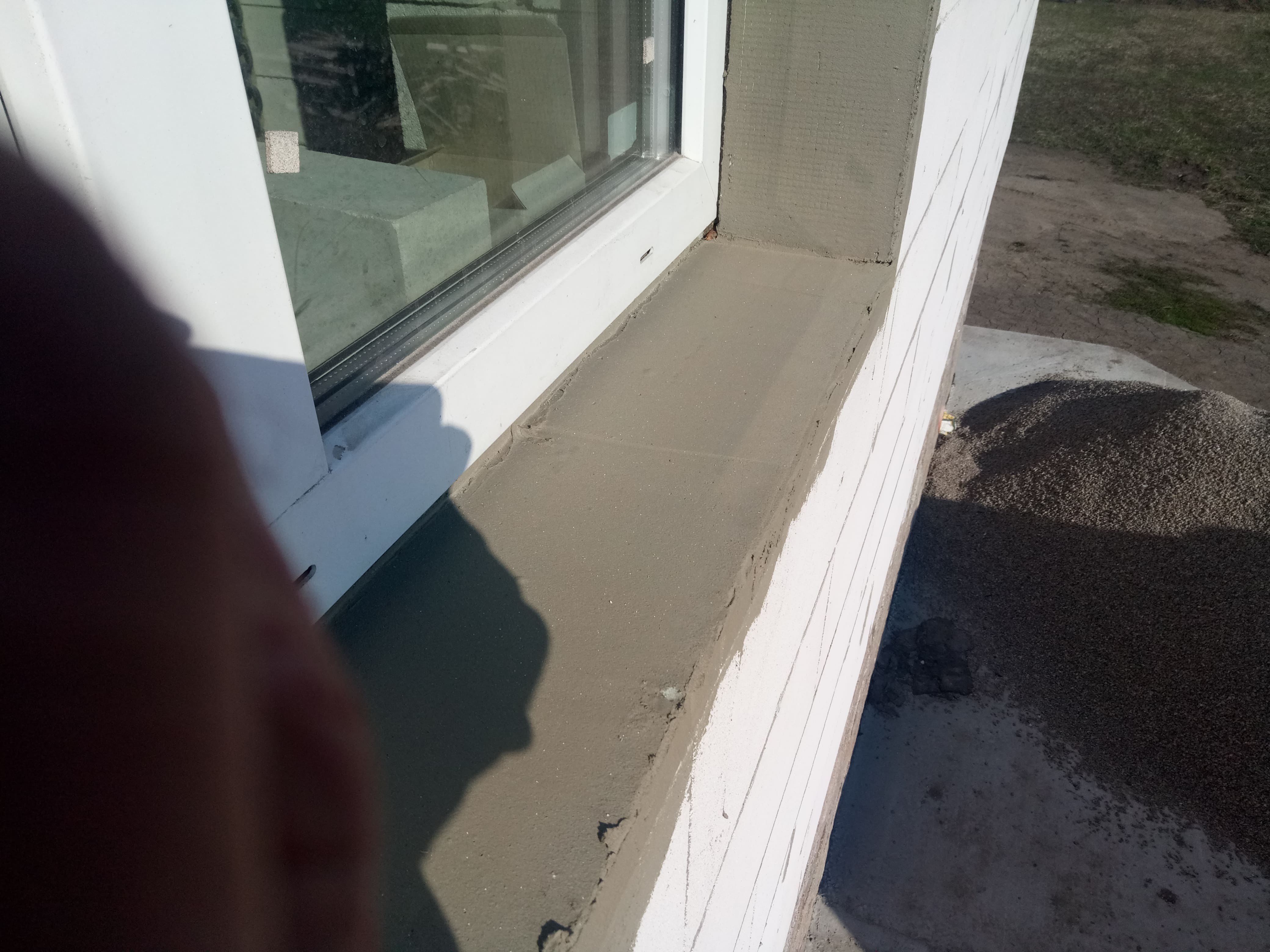

Мав вільний час, то ж вирішив нанести армослой на ЕППС що в низу вікон (місце де в майбутньому будуть відливи) бо на соечку піноборд почав потроху висипатися..

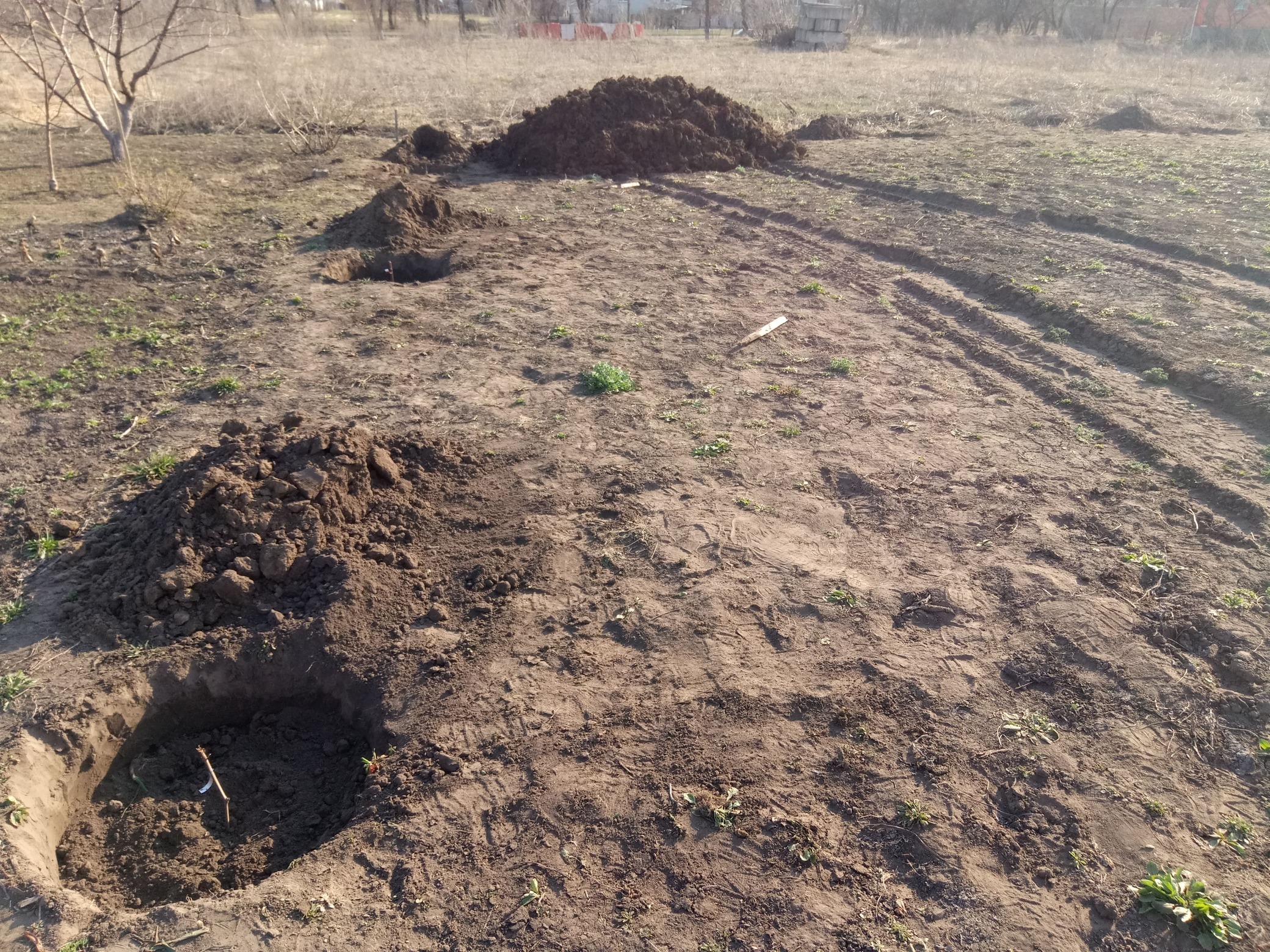

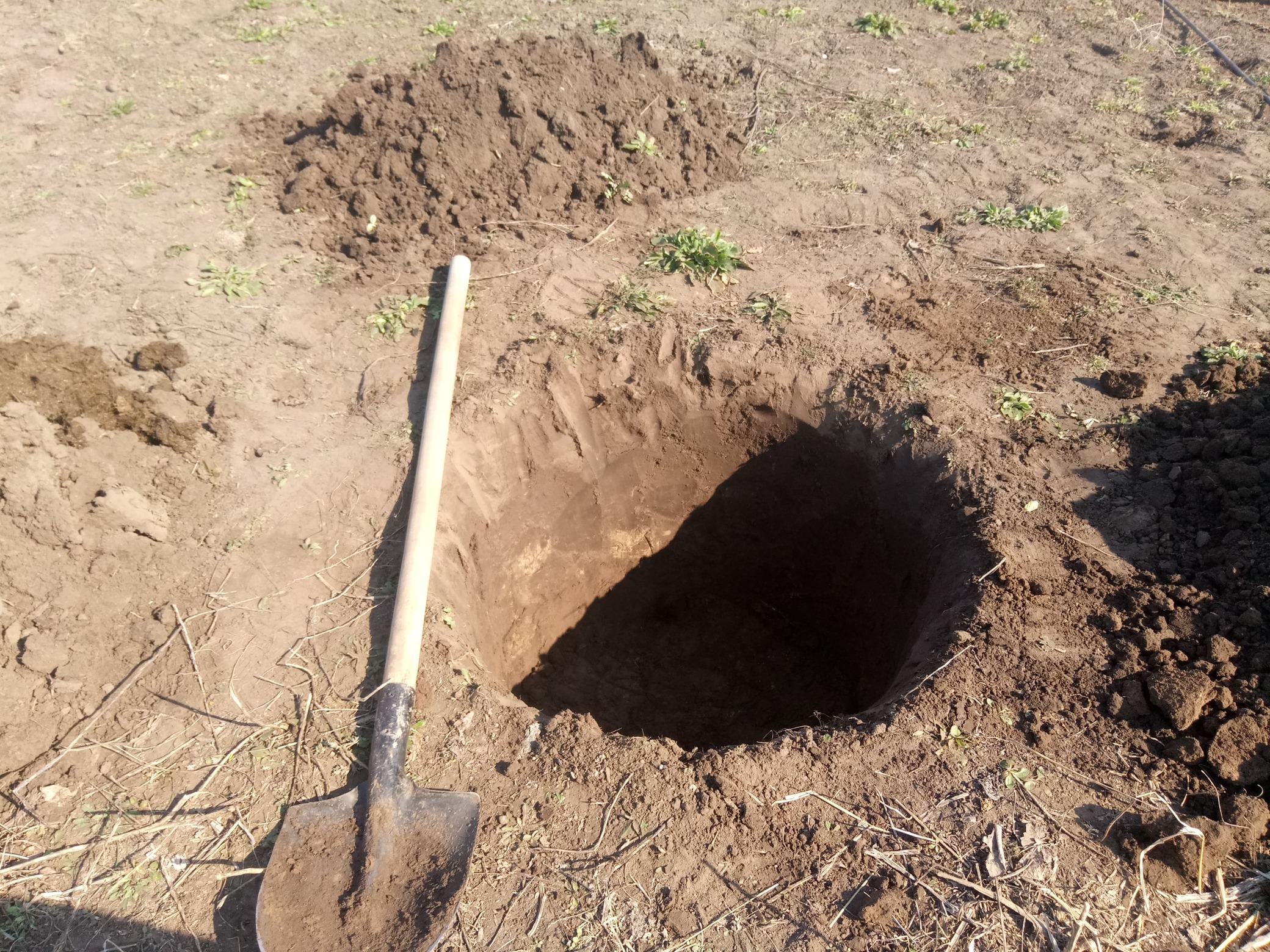

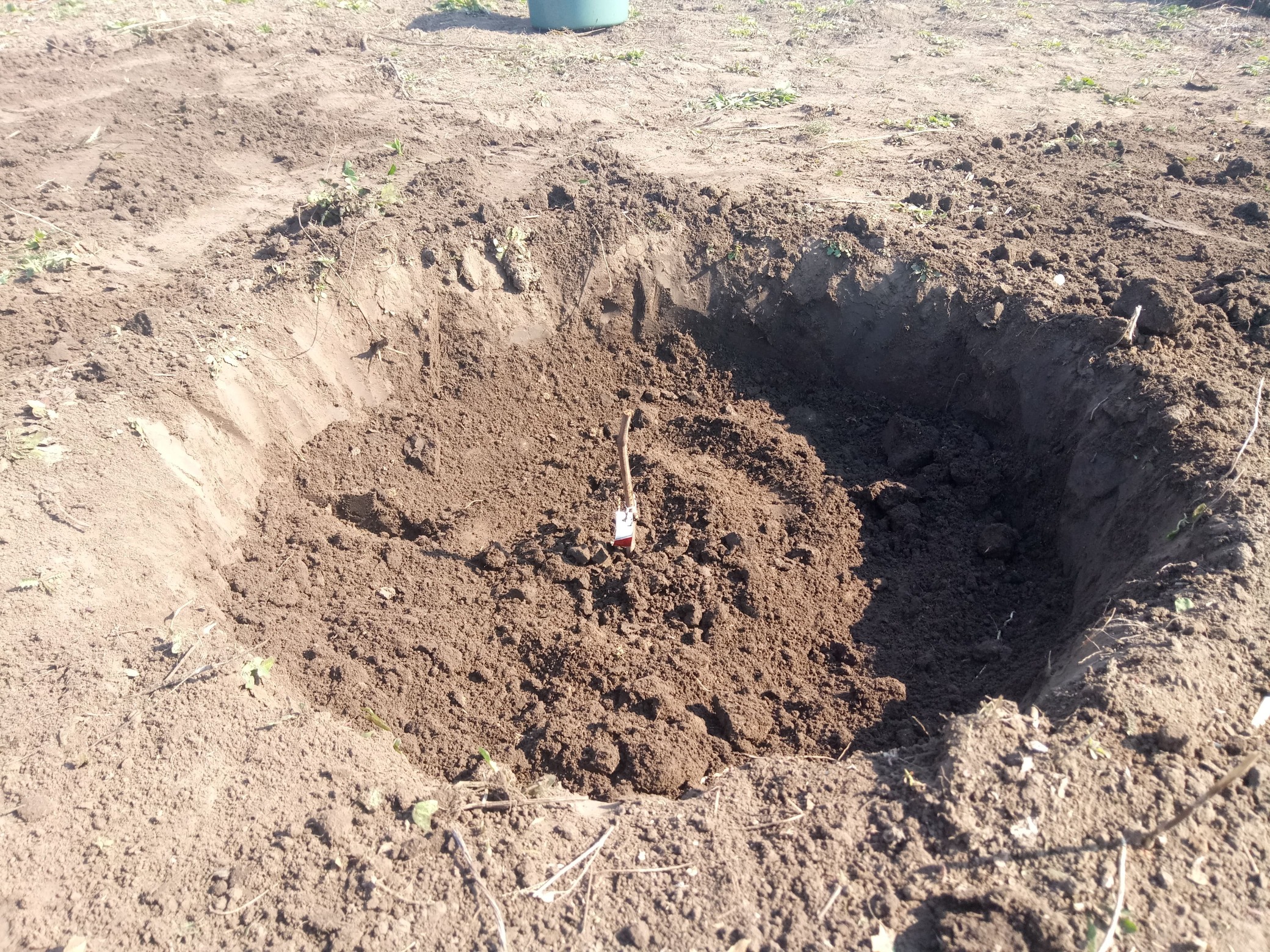

Позавчора посадив шість саджанців винограду
Сьогодні придбили 8 саджанців дерев.
П"ять висадив, ще три залишив на понеділок
А чому не з осені завезли? Якось весною гній вносити не дуже добре.
Технічно було неможливо садити сад осінню, так як тривало крупне будівництво і постійно там їздила техніка. А тепер можна. Все буде чудово, ось побачите...

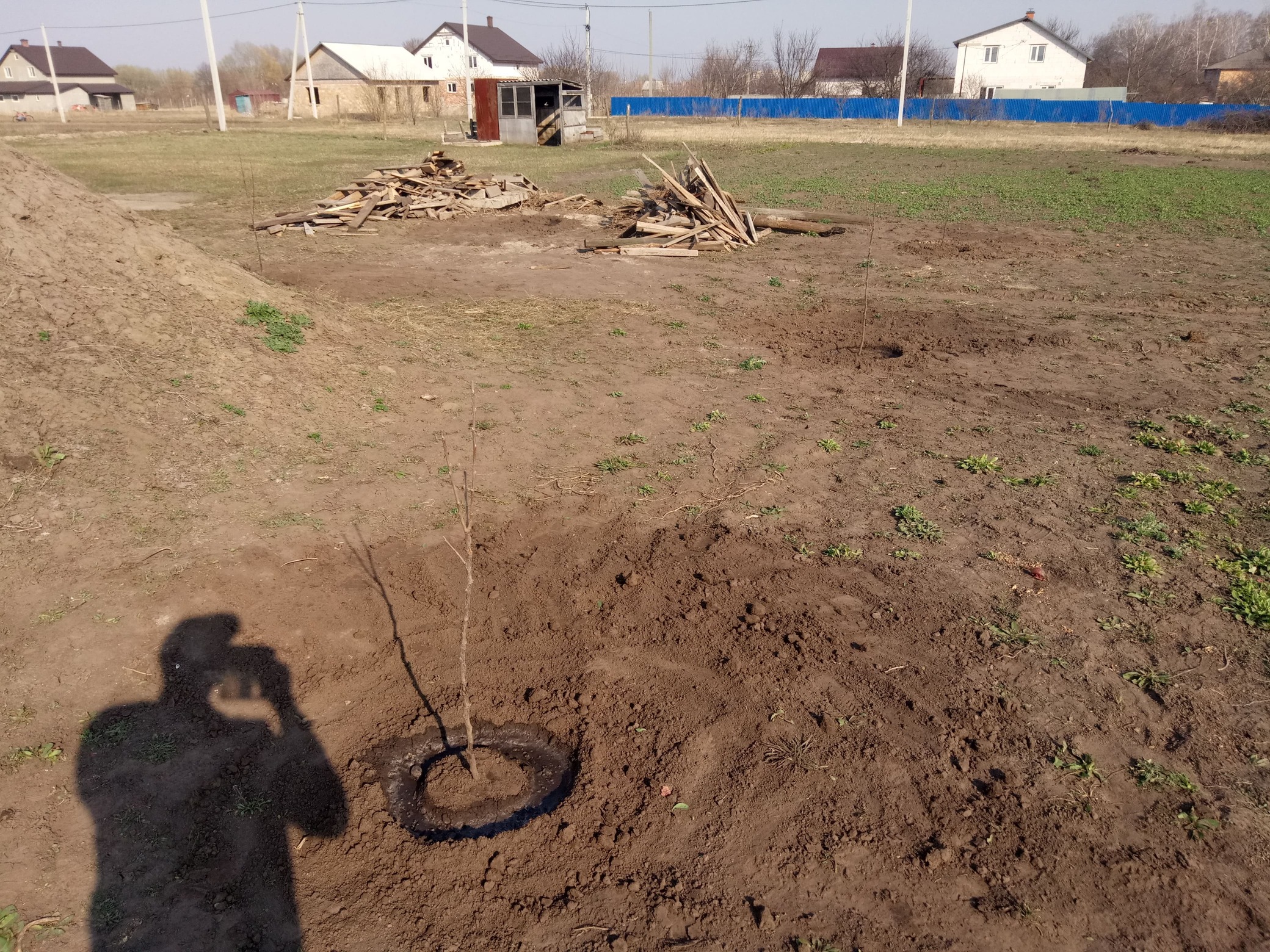

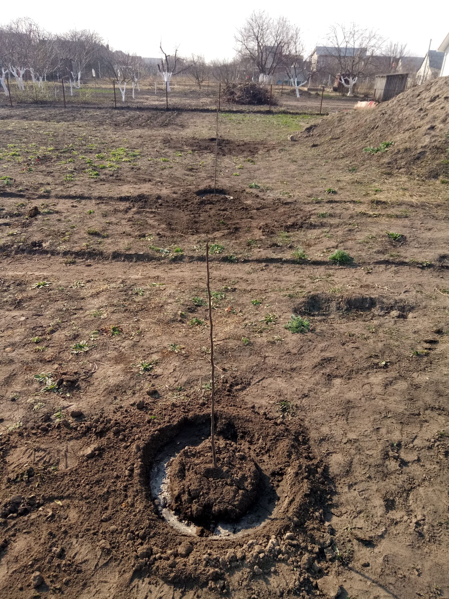

Займався далі садом. По факту вже посаджео 6 винограда і 9 дерев.

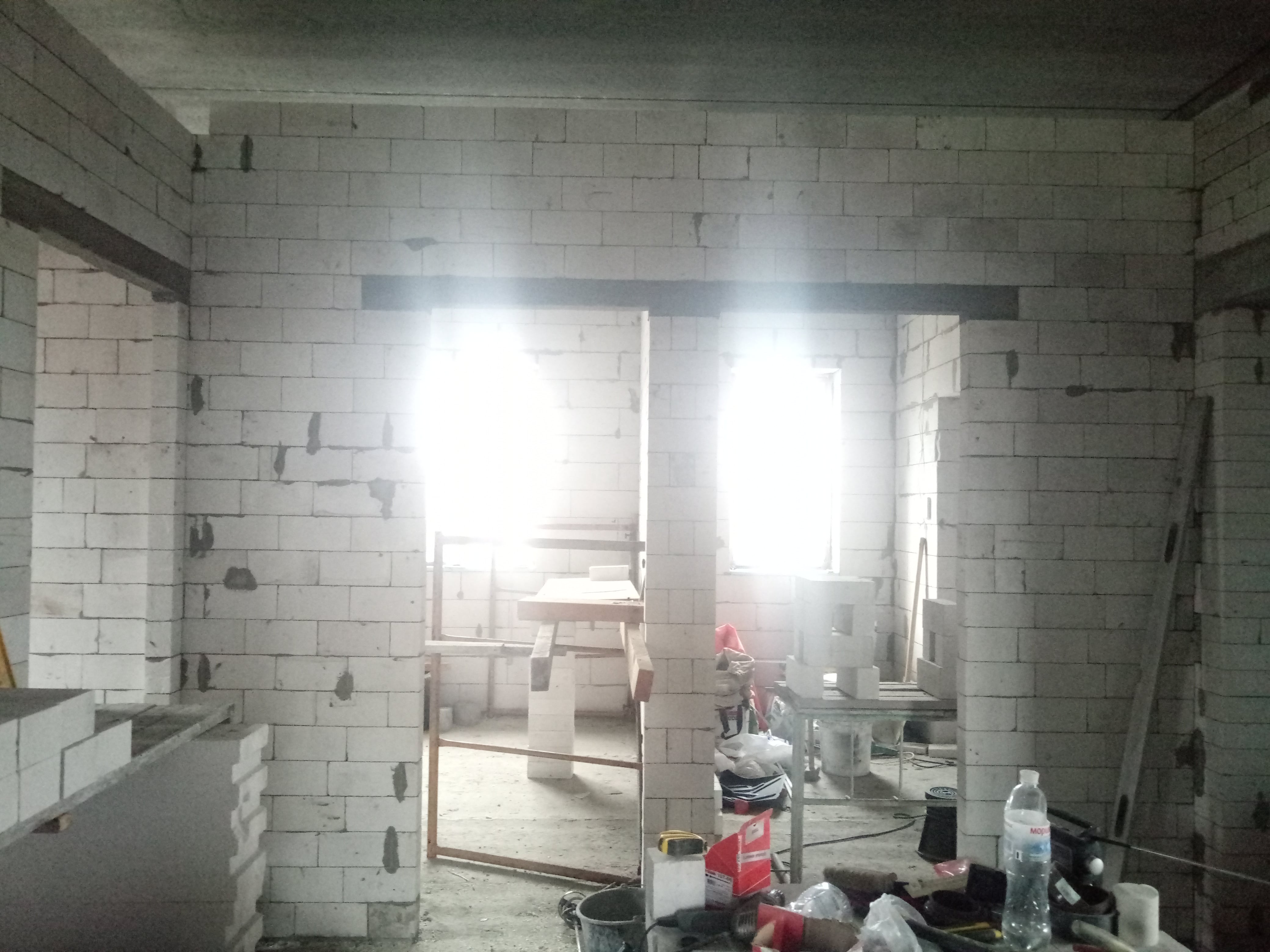

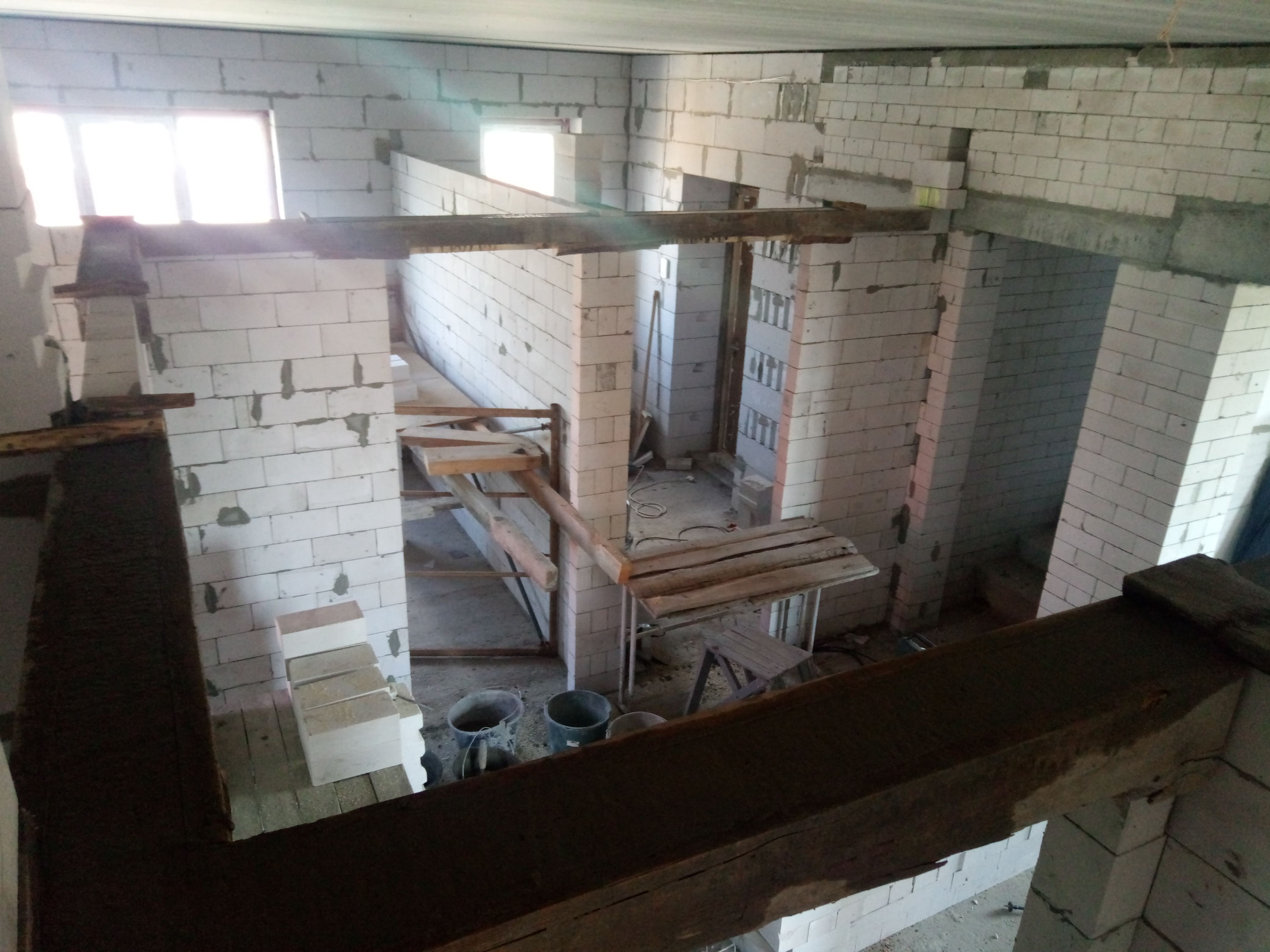

Мав вільну годинку, розібрав риштування з перемичок.

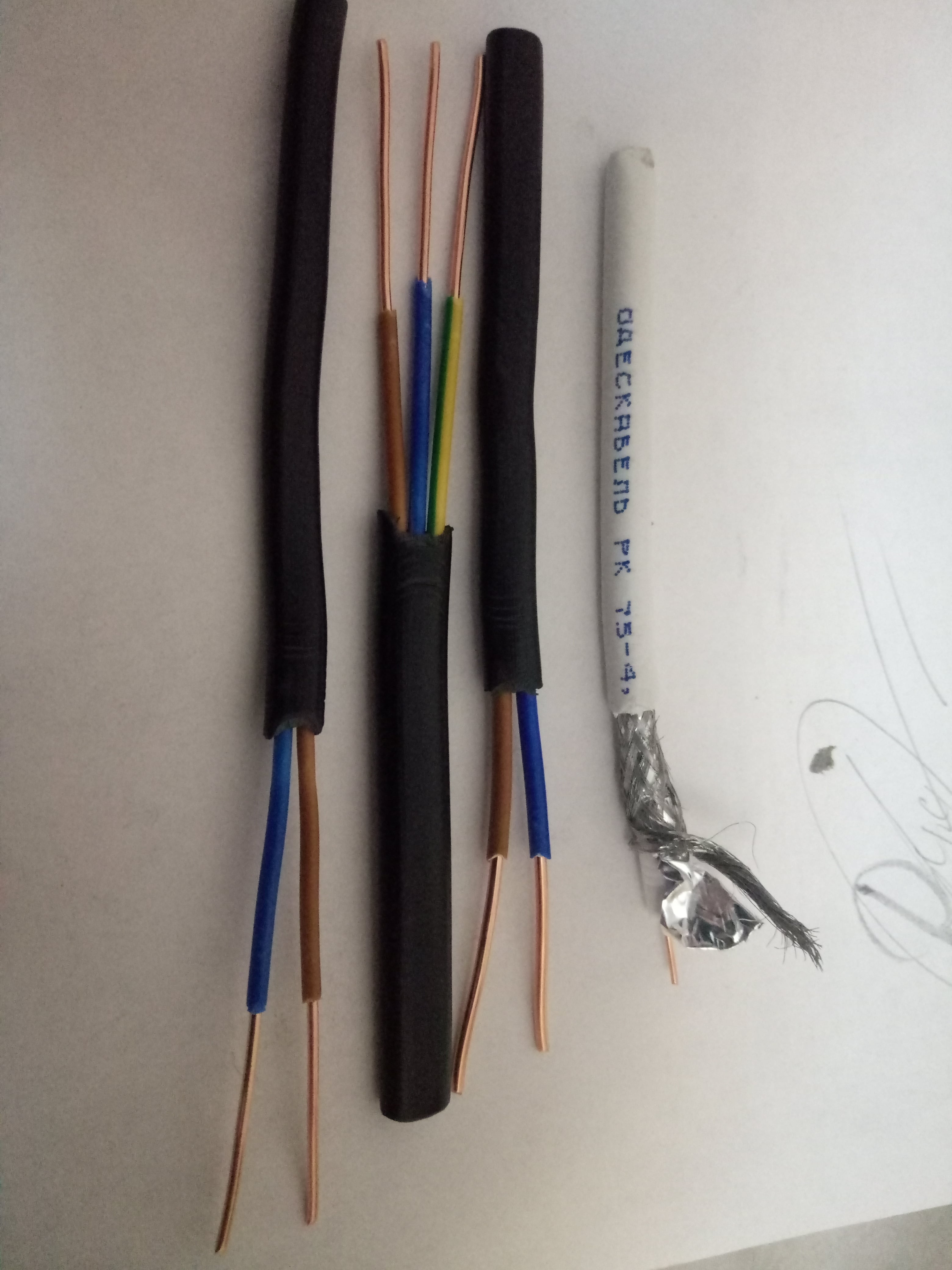

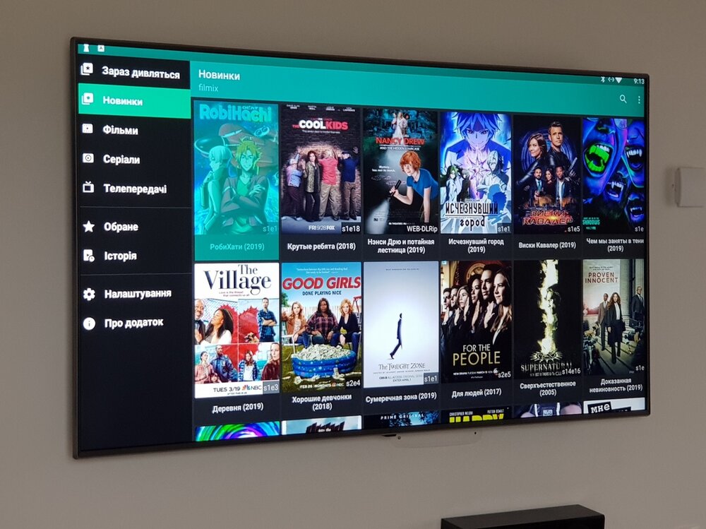

Притарився кабелем одескабель ВВГ-П, РК75....
Через пару днів доїде бухта витой пари ОК_Нет 4*2*0,51

А ЭТО зачем?
ктото его еще прокладывает? какой смысл - мы же в цифровом веке живем
Хто зна що я дивитимуся. Я ж не в столиці, а наявність коаксіала забезпечить хоч супутникове, хоч т2. А на цифровий вік виту пару закладемо.

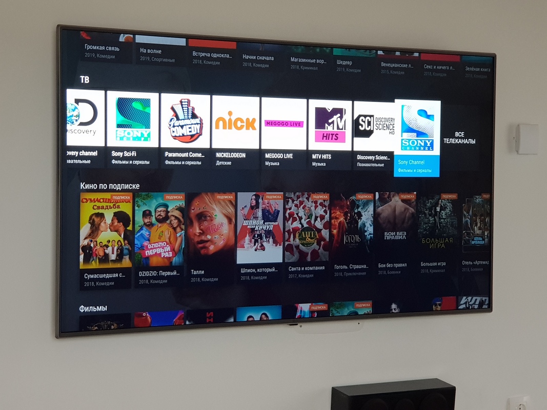

Сколько домов не строил за последние 5 лет - ТВ кабеля нет нигде. РЖ-45 на самом деле тож не очень нужен, хватает WIFI 5гГц. Но для качества 8к, все же проложил к месту установки основного ТВ или проектора.
Про спутникоое тоже нужно забывать понемногу.
Вот скрины на малую часть доступного, правда времени нет на это все смотреть.
С неприятностью для себя обнаружил, что газоблок поглощает 2,4 ГГц с неистовой жадностью :D. Как с 5 ГГц ситуация? Тоже на каждом этаже роутер нужен?
У меня всегда 1 этаж. Газоблок снаружи 500 мм внутри 200
роутер TENDA AC10 - во всем доме покрытие отличное, в огороде на расстоянии 20 метров от роутера скорость тестится 250-280 мБит
А я продолжил тв кабелек
Под спутниковую антену
Шоб теплый ламповый тв смотреть:D
Те же яйца. В том смысле, что вайфай везде в доме отличный и на участке везде ловит. Хотя роутер стрёмный с одной антенкой. И я понятия не имею какой именно у меня вайфай...

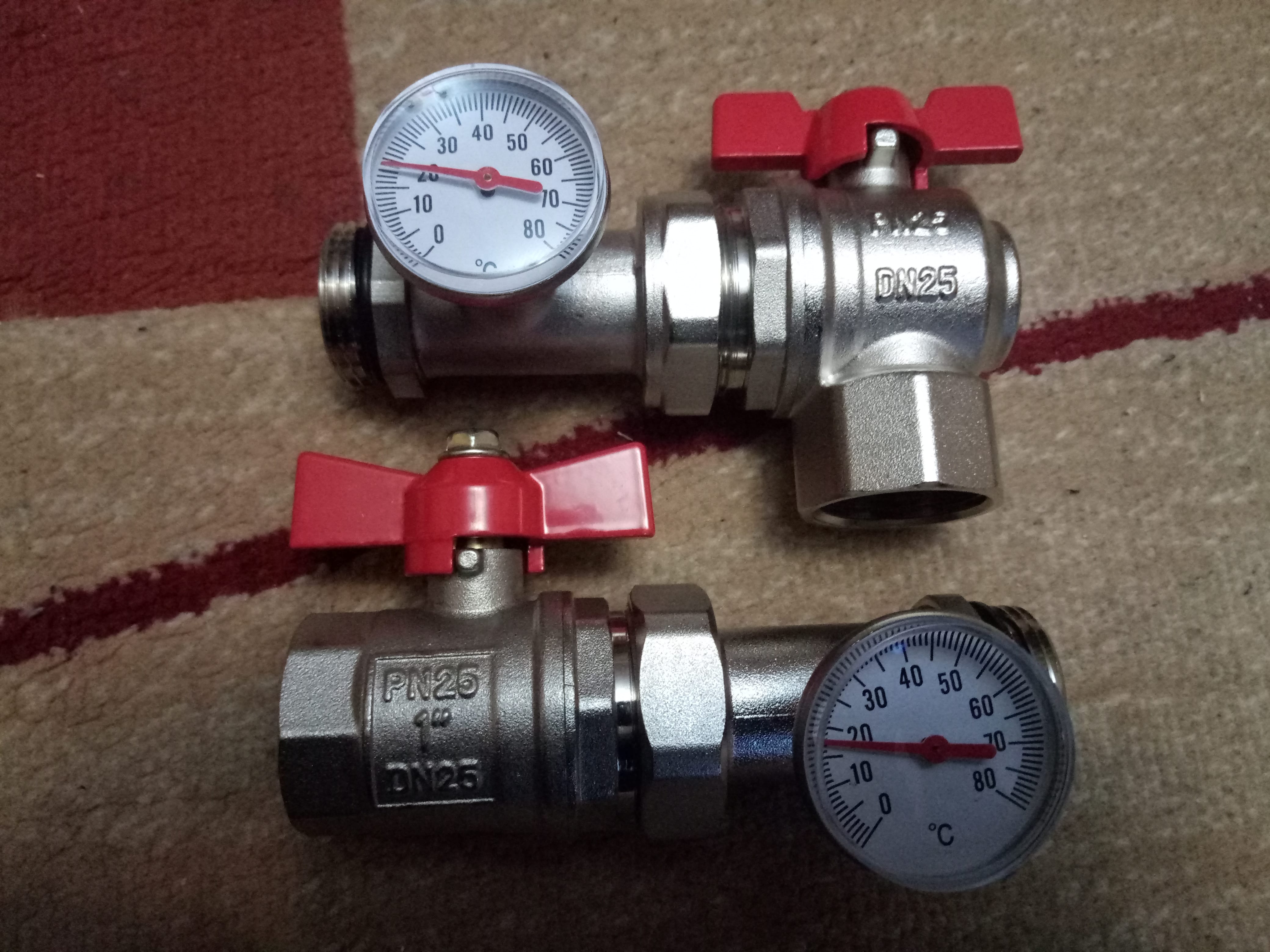

Тю, так не цікаво. Ну хоч опишіть, що і чому обрали, якого типу буде система опалення, які вузли, виробники і т.п.
Тут просто критиків вагон....
Гаразд, коротко опишу:
В зв'язку з нестачею коштів, будую систему не дорогу.
Буде газовий конденсаційний котел.
Все опалення на ТП.
Труба firat 16*2 pex-b з кислородним бар'єром.
Колектори і основна частина запорки ЕСА.
Крани, що на фото вище fado.
Колектори беру з вентилями, без расходомірів. Думаю що збалансую і так, а на крайній випадок замість вентилів вкручу расходоміри.
Змішувальних вузлів не буде і окремих насосів теж. Котел з вбудованим насосом і колектори. Для перестраховки, шафи куплені великі для колекторів і в разі, якщо раптом система не запрацює, є можливість доставити змішувальний вузол.
Розводка робитиметься ППРом firat композит 32мм.
