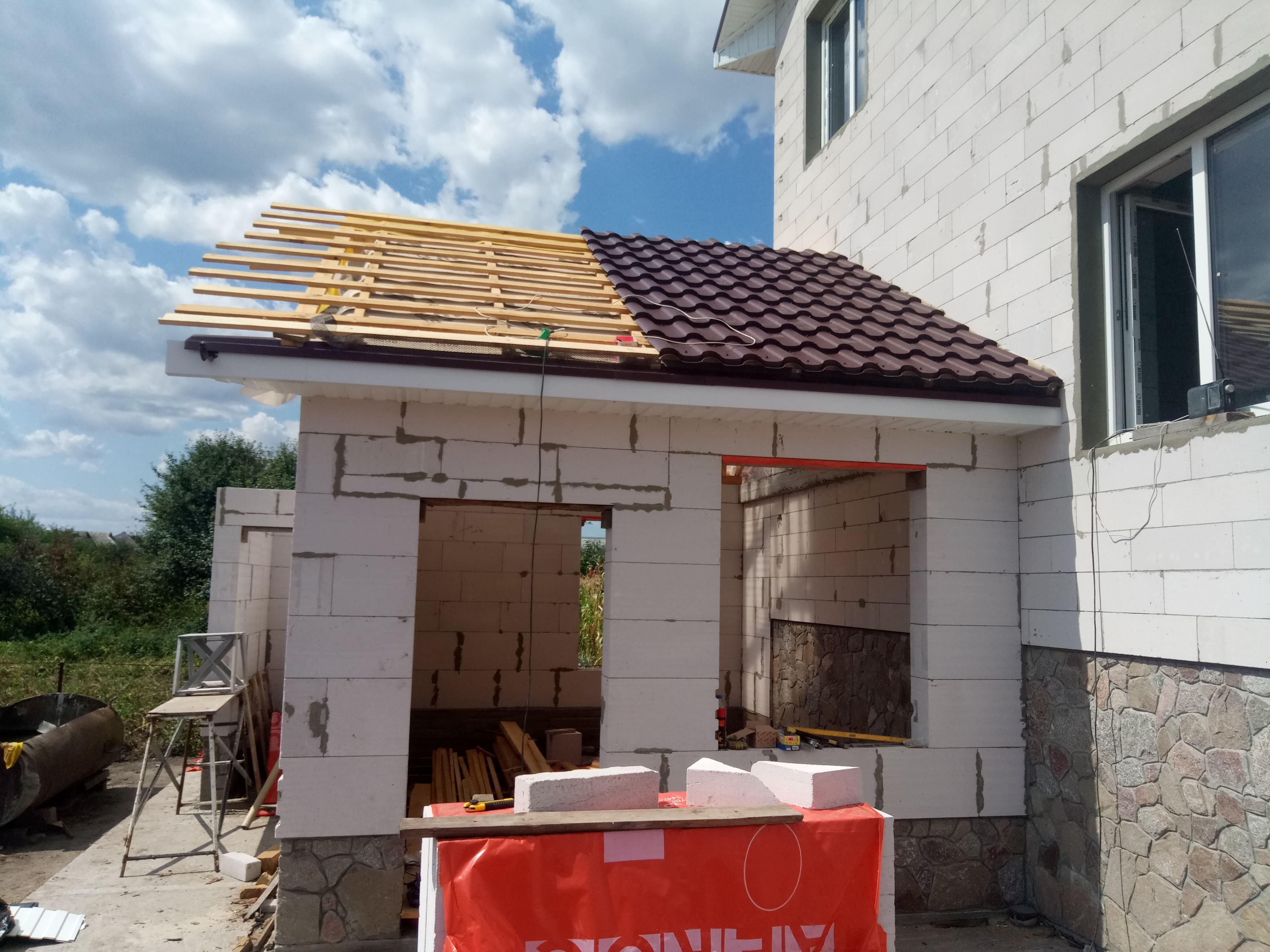

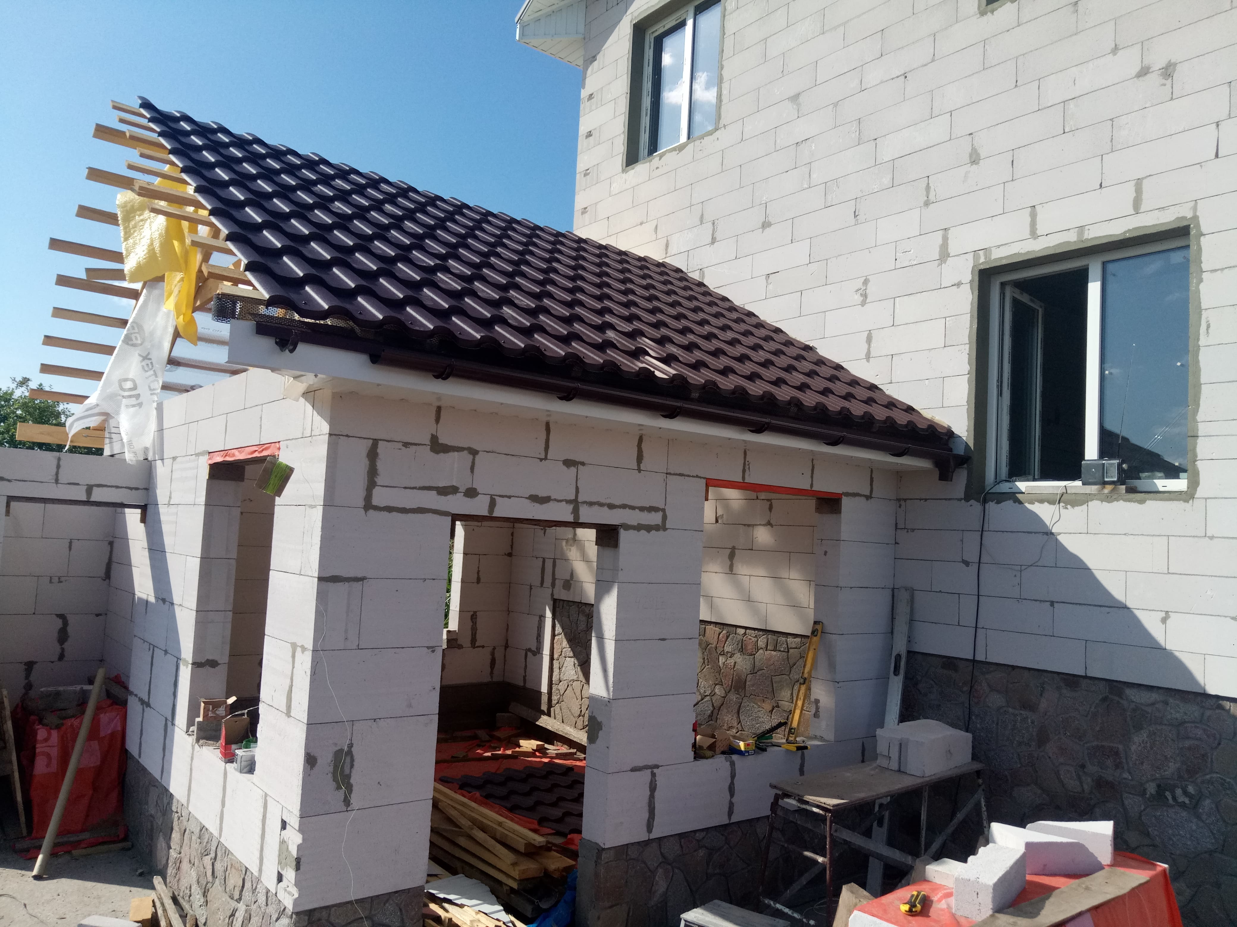

Сьогодні прийшов метал.

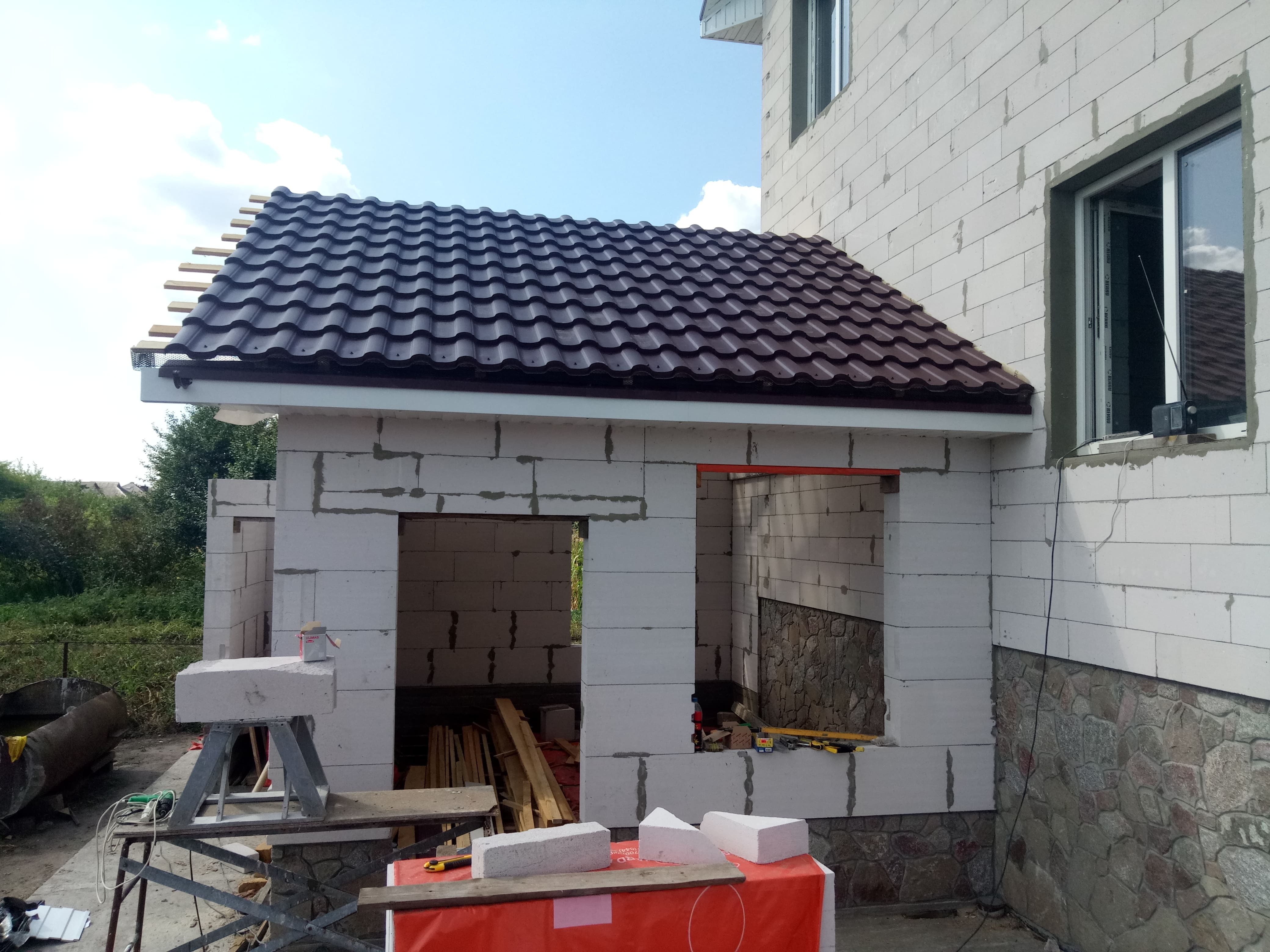

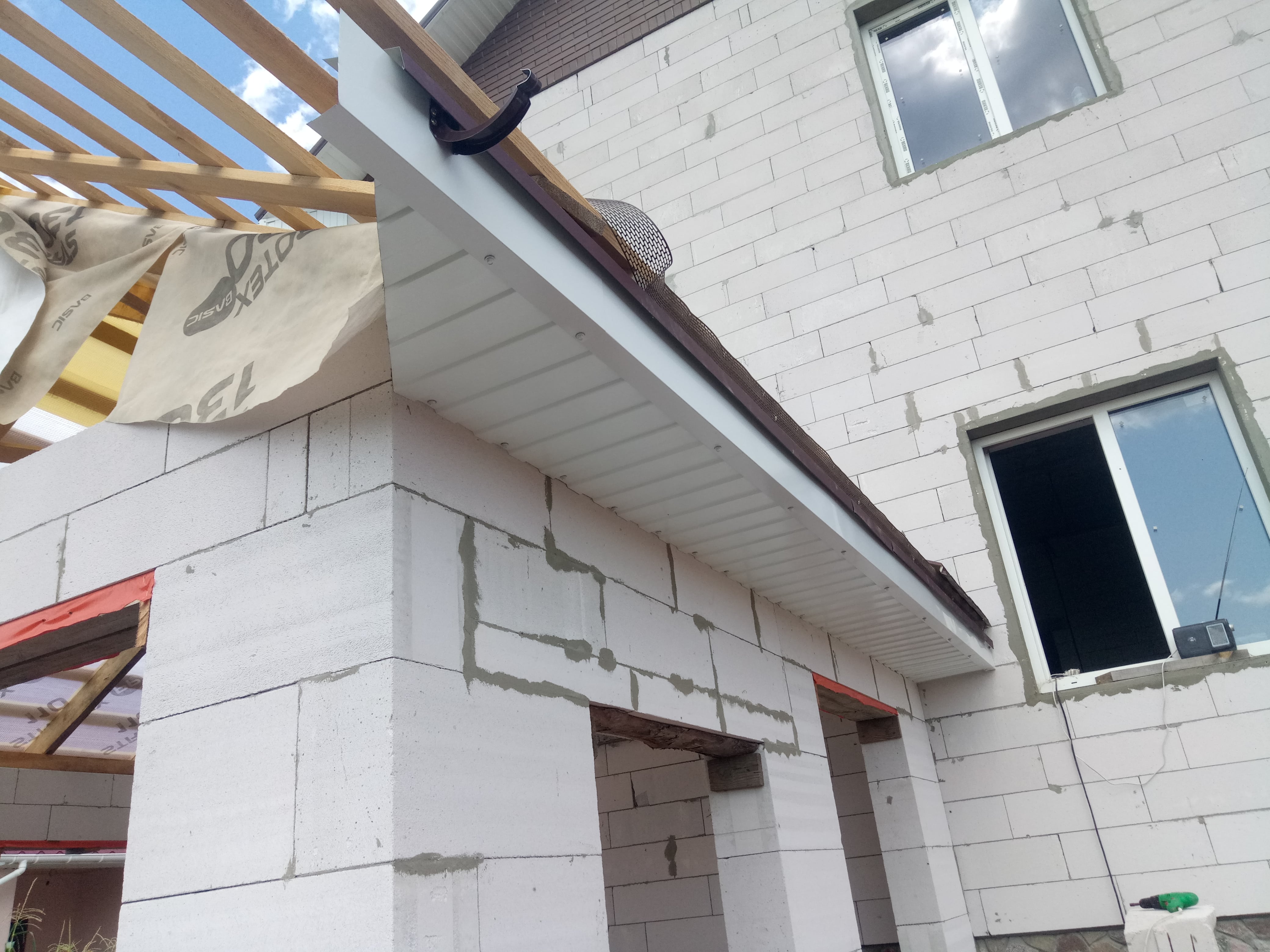

Почав робити дах на бесідці. Накрив один скат підшив коробку і повісив водосток. Все робив сам, це було весело. Довжина листа 3.5м. Іноді я думаю що я ненормальний...

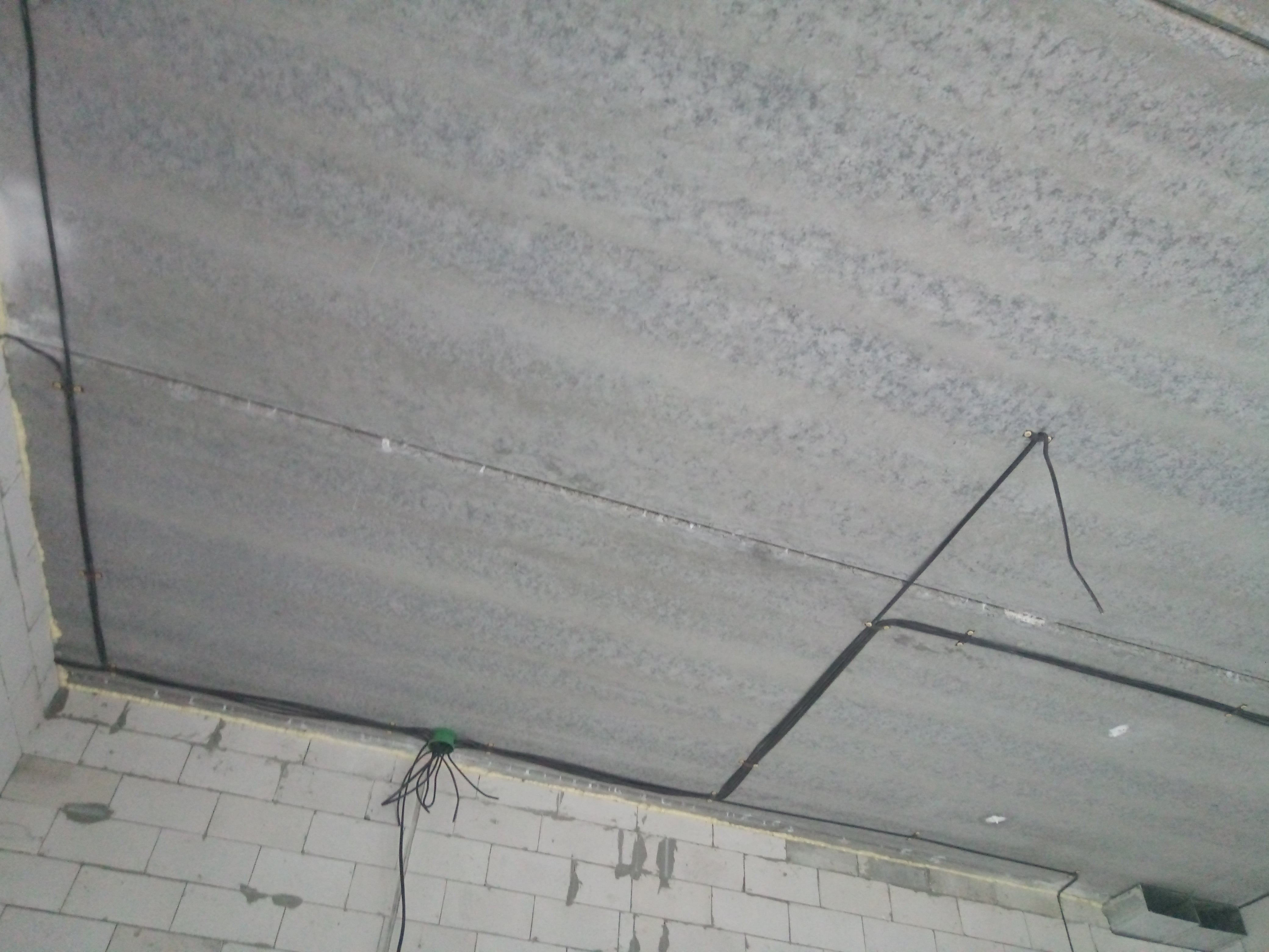

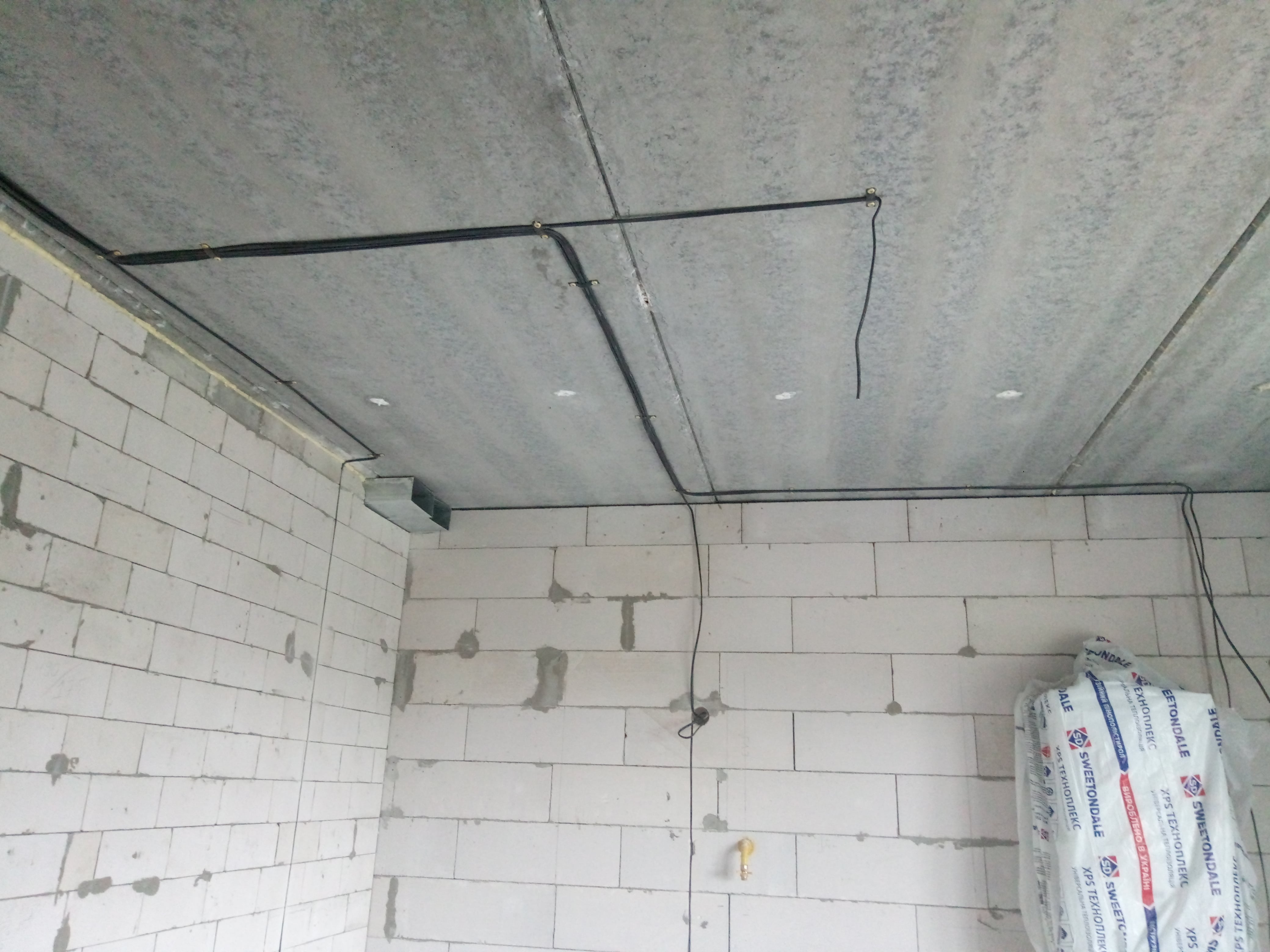

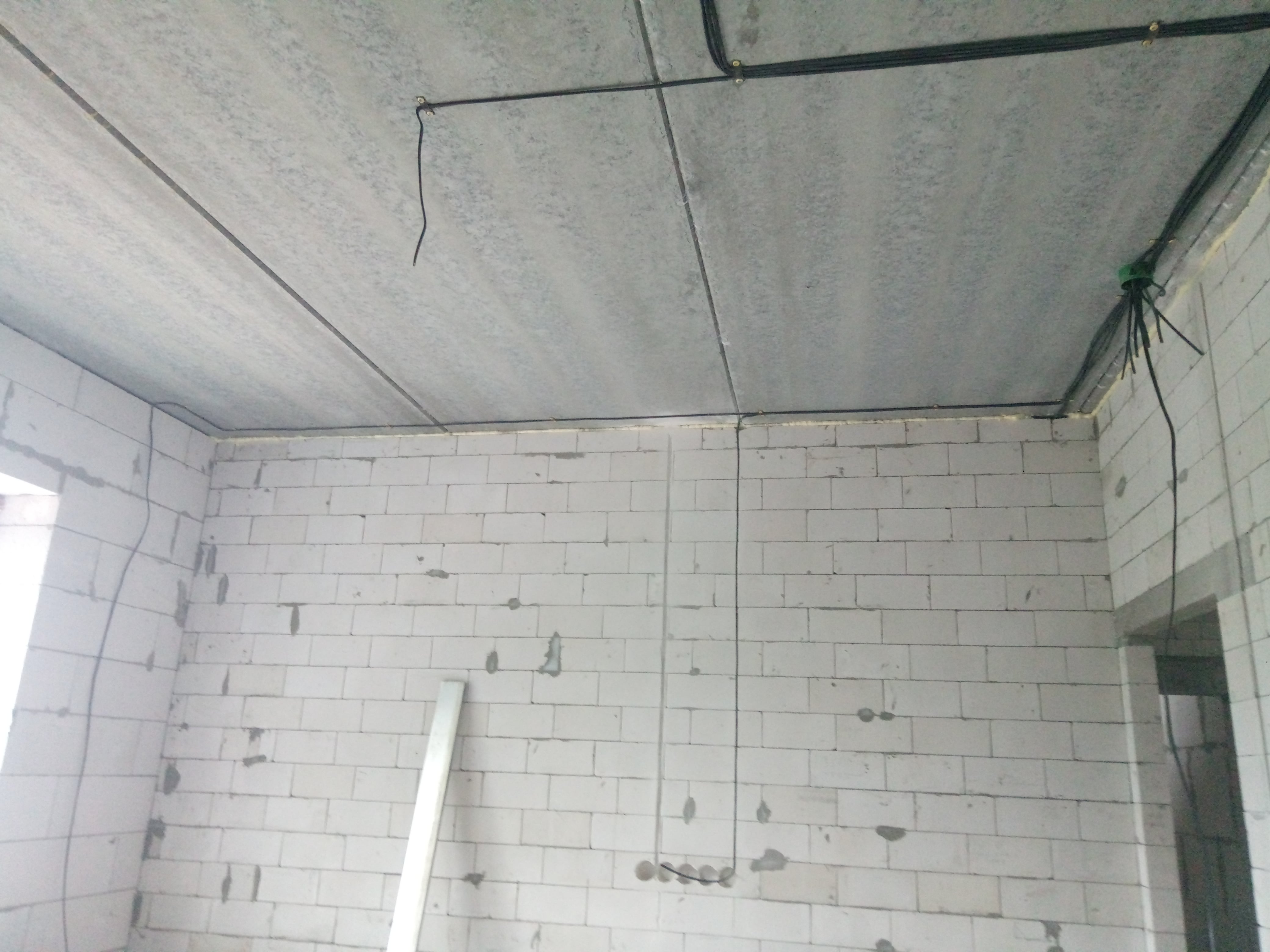

Повністю розведена проводка силова і слаботочна на першому поверсі.

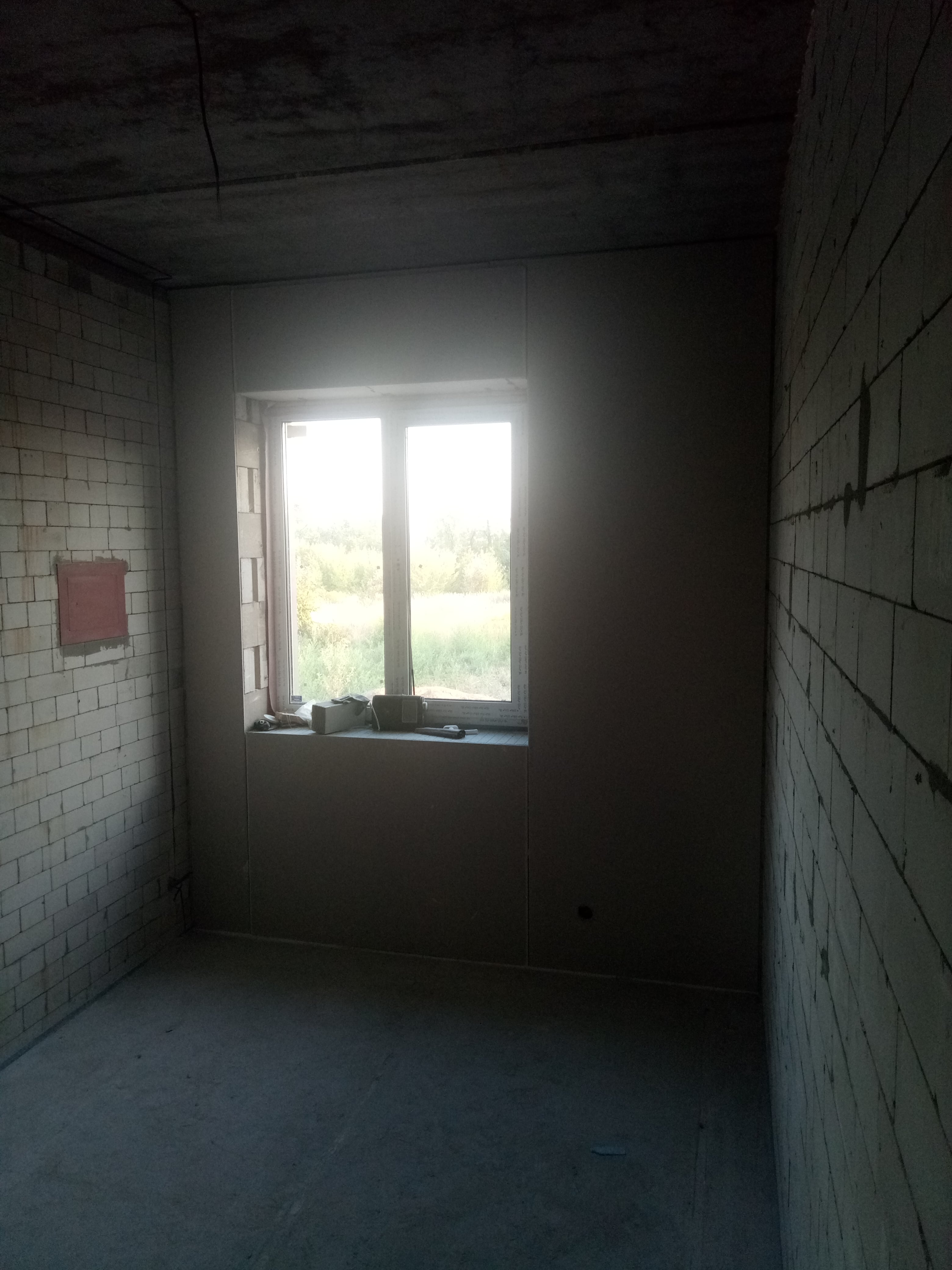

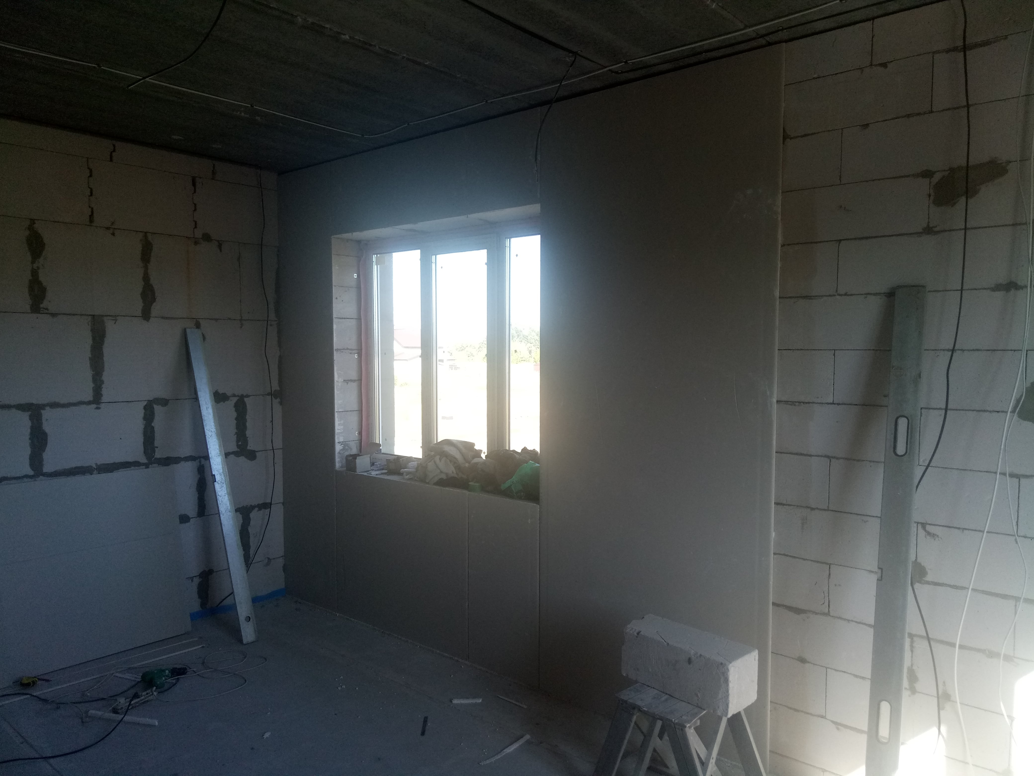

Завезено гіпсокартонні листи довжиною 3м. для оклеювання зсередини зовнішніх стін.

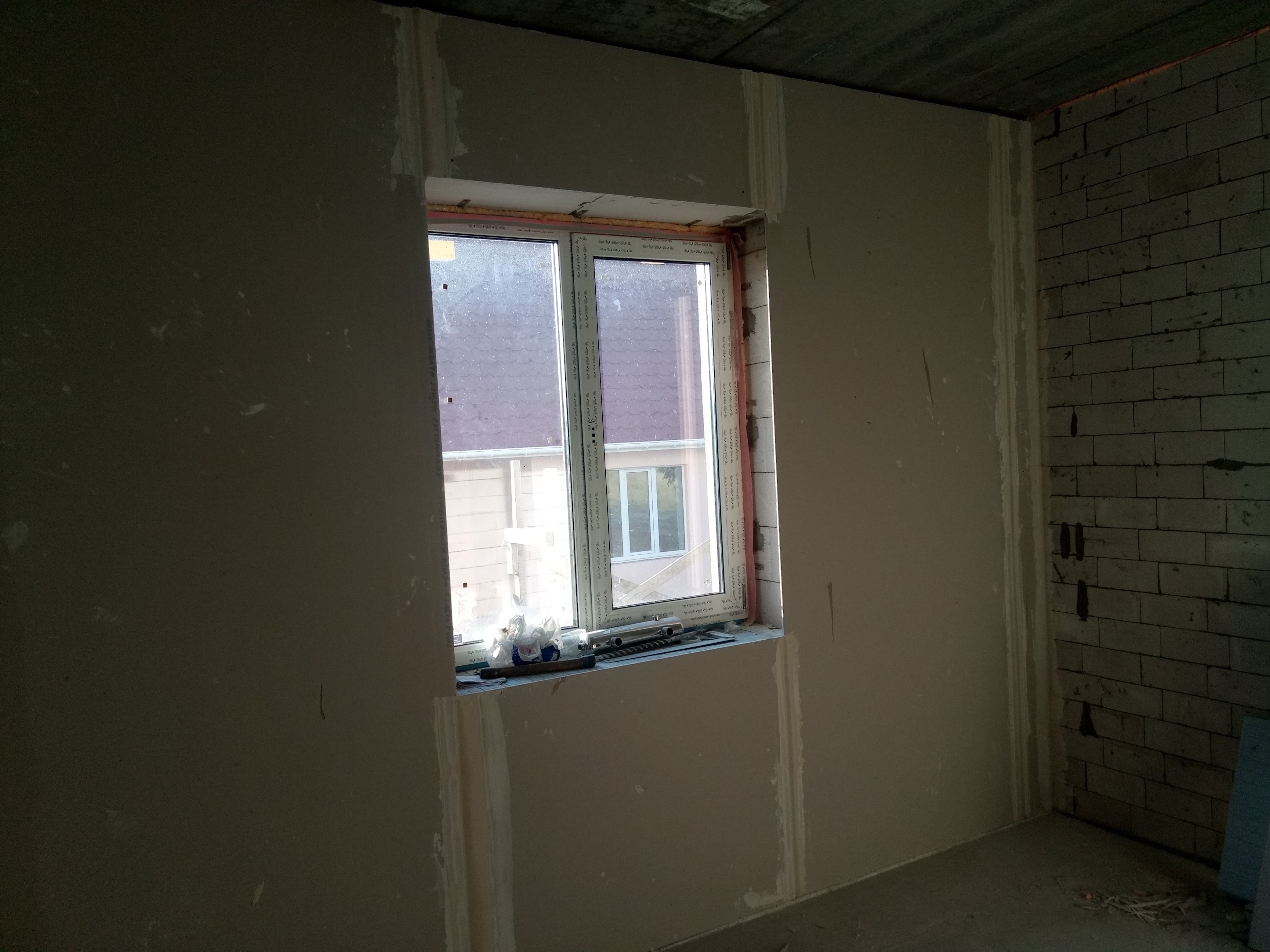

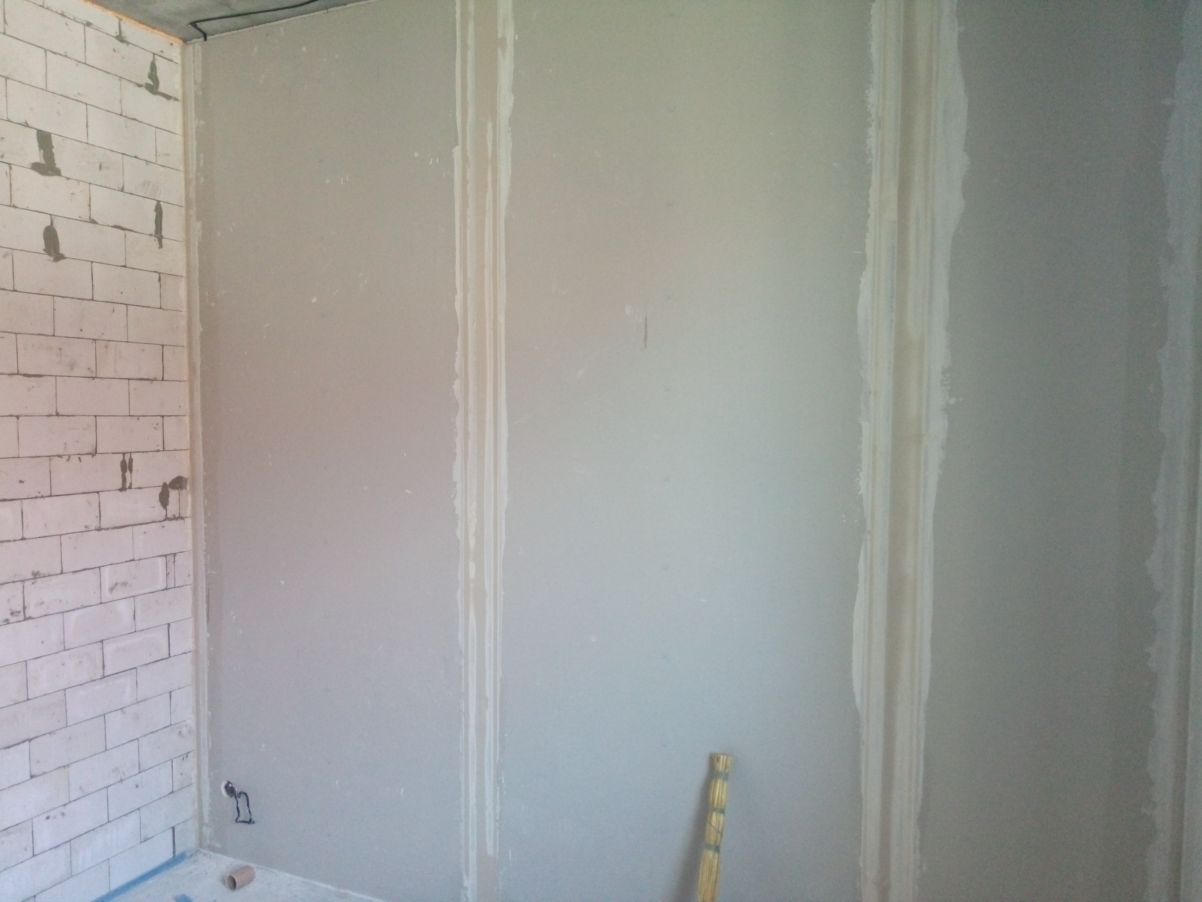

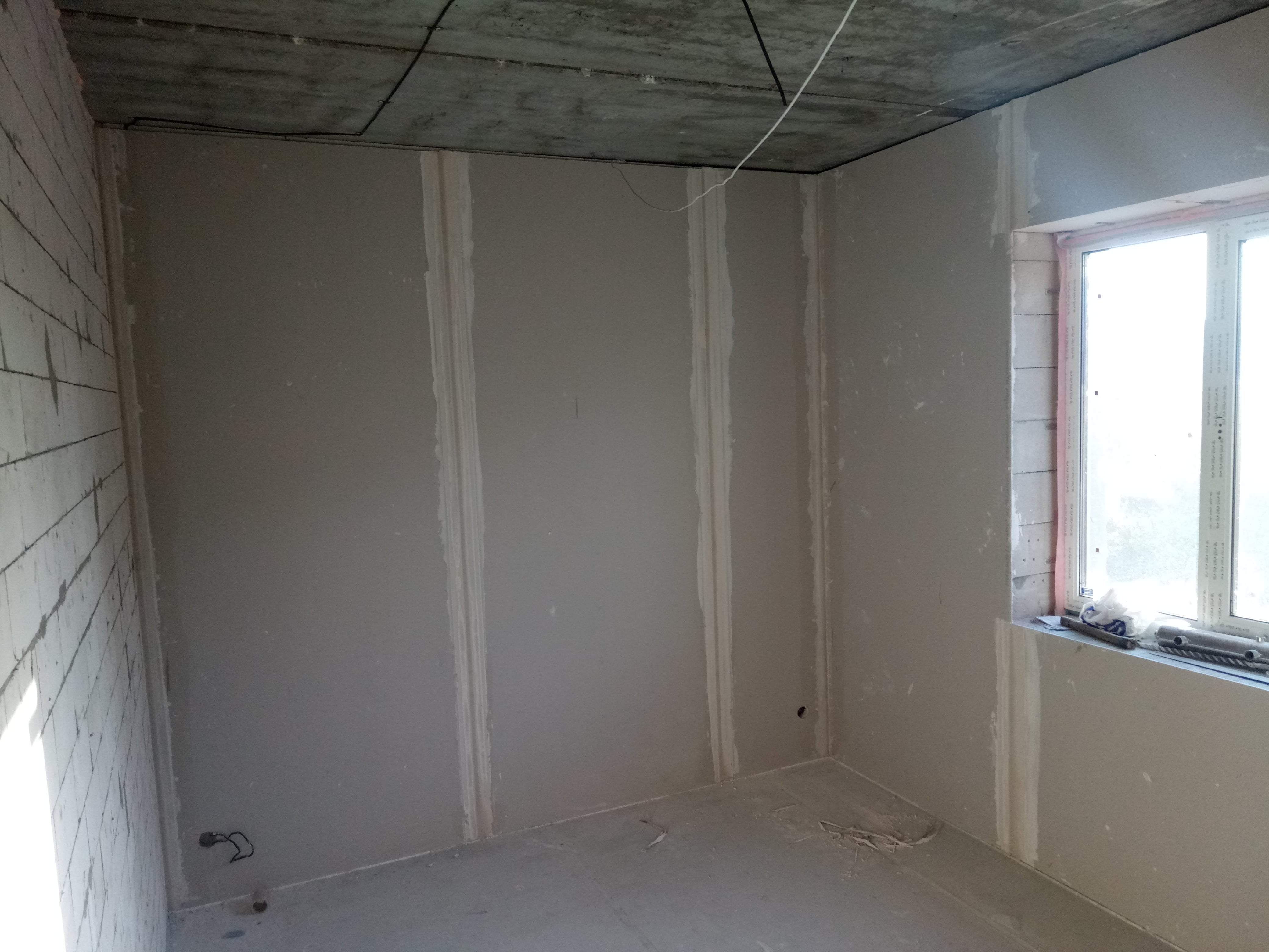

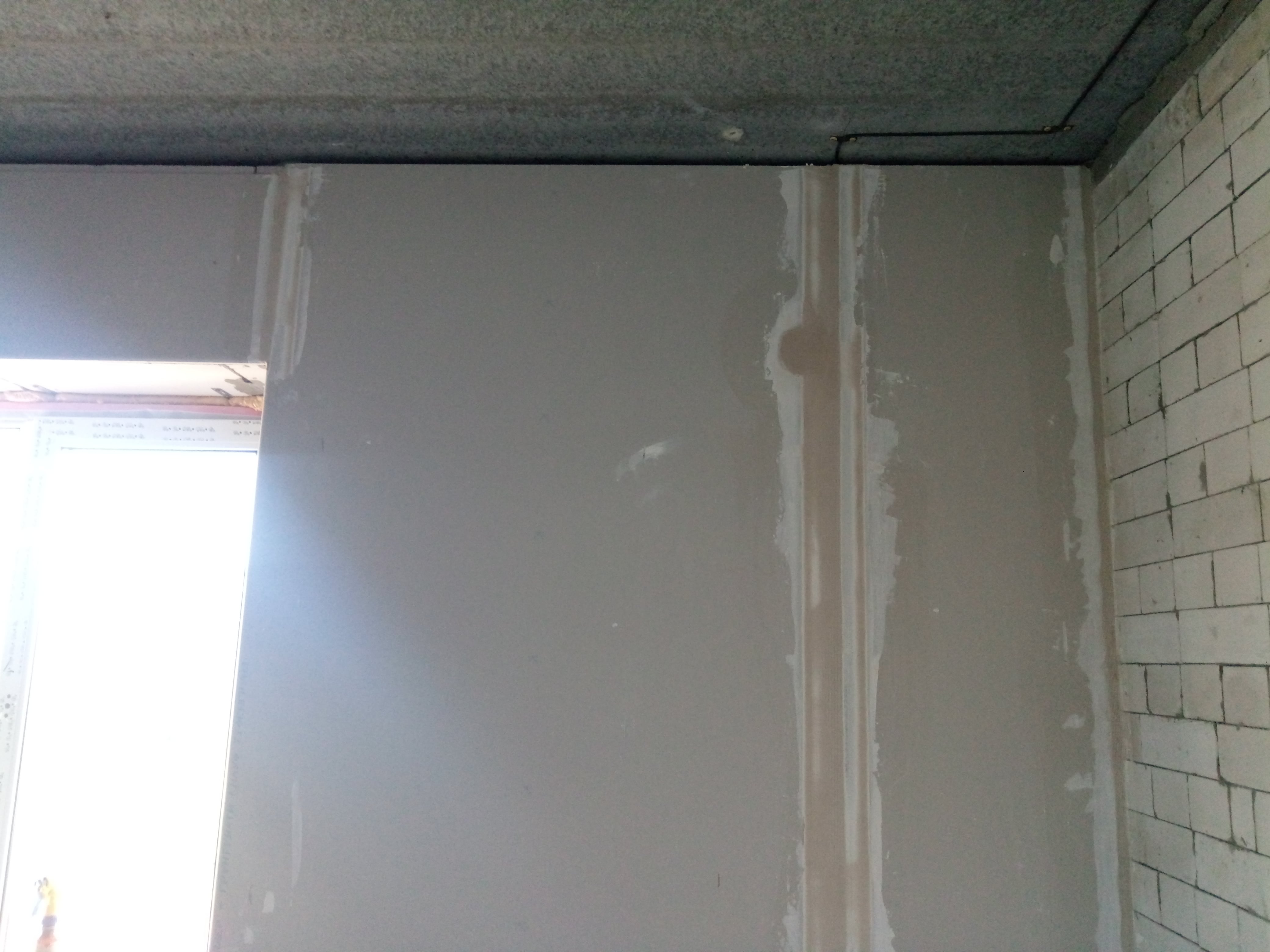

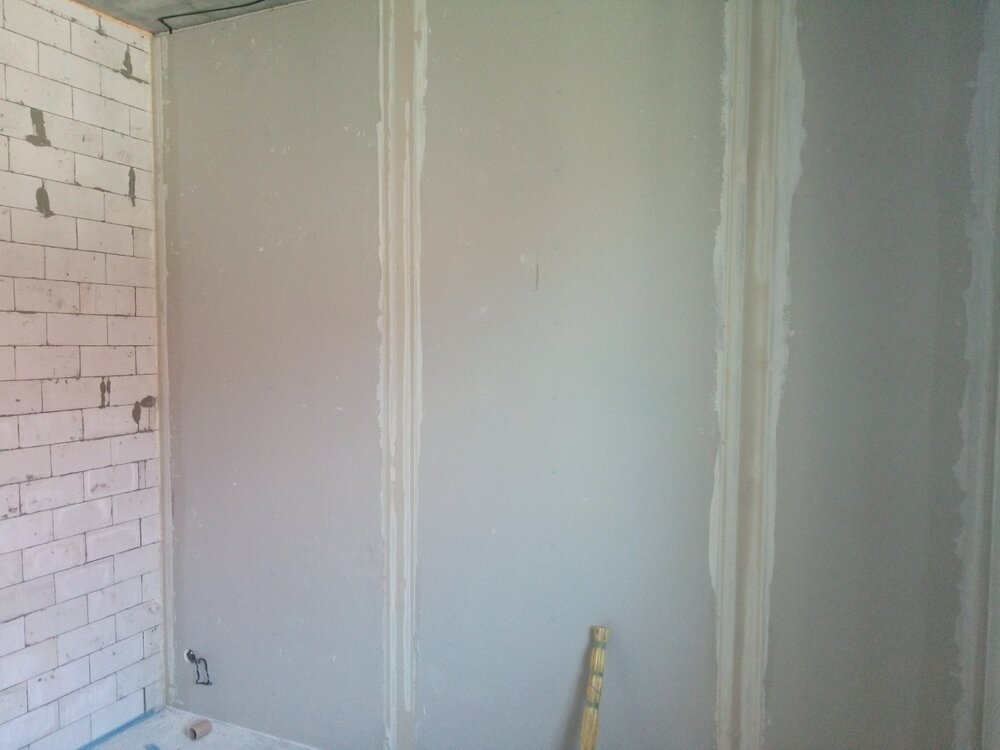

Приклеюю згідно тех. док. Кнауф. Фикористовую для приклейки Фугенфюлер. Наношу зубатим шпателем (10мм) з шагом 400мм. Виходить прекрасно.

Доклеюю ГК. Якщо все буде добре, то завтра доклею ввесь перший поверх.
Фугенфюллер тримає листи ГК як сумашедший - зубами не відгризти. Мені подобається. Як доклею, пройдуся серпяночкою з фугеном по всіх стиках і кутах.
  • Лайк 8

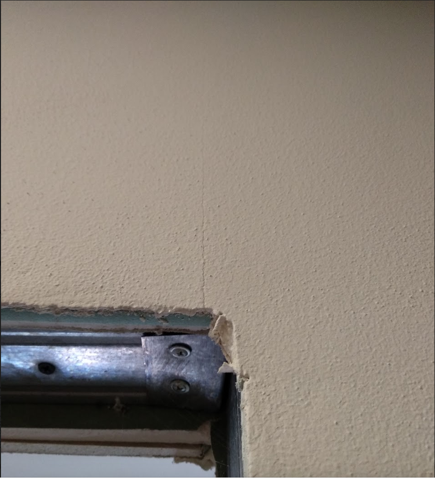

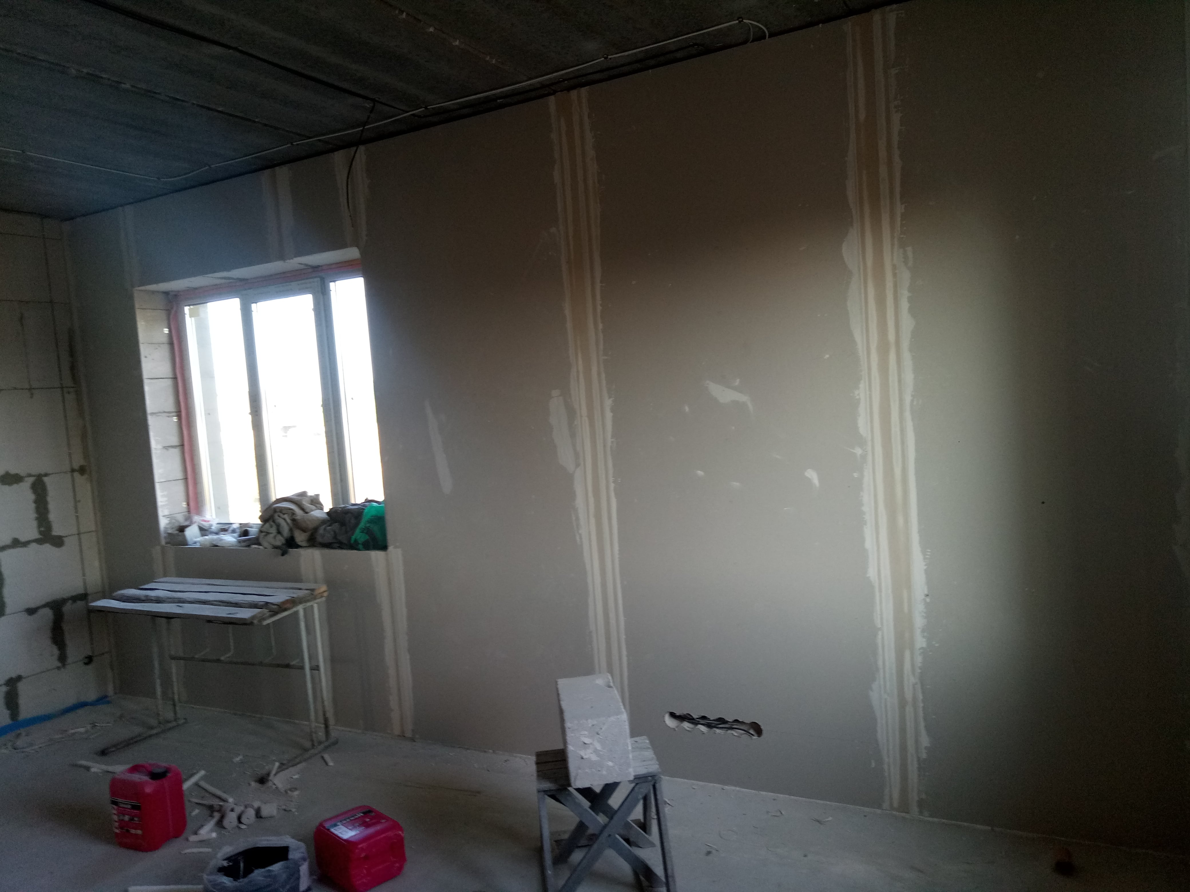

При наклеивания или монтаже на профиля ГК листов нельзя чтобы швы находились в местах концентрации напряжений,т.е. были продолжениями углов,это аксиома которую знает любой не то что гипсарь,а просто застройщик,на что Вам и указал Николай.Потрещит 100 %.Стену у окна правильно было начать от углов половиной листов,потом наклеить целые листы с заходом на оконный проем и вырезать в них сами проёмы.Так же забудте за серпянку,для армировки стыков нужно использовать специально для этого предназначенную бумагу. Змінено користувачем мастерок
Дякую.
Згоден, знаю це по фасадам.
Але - все буде добре. Я там помажу, свяченой водичкой поприськаю... Шпалерами проклею... Короче х з ним. Пізно. Вже приклеїно :D
  • Лайк 6

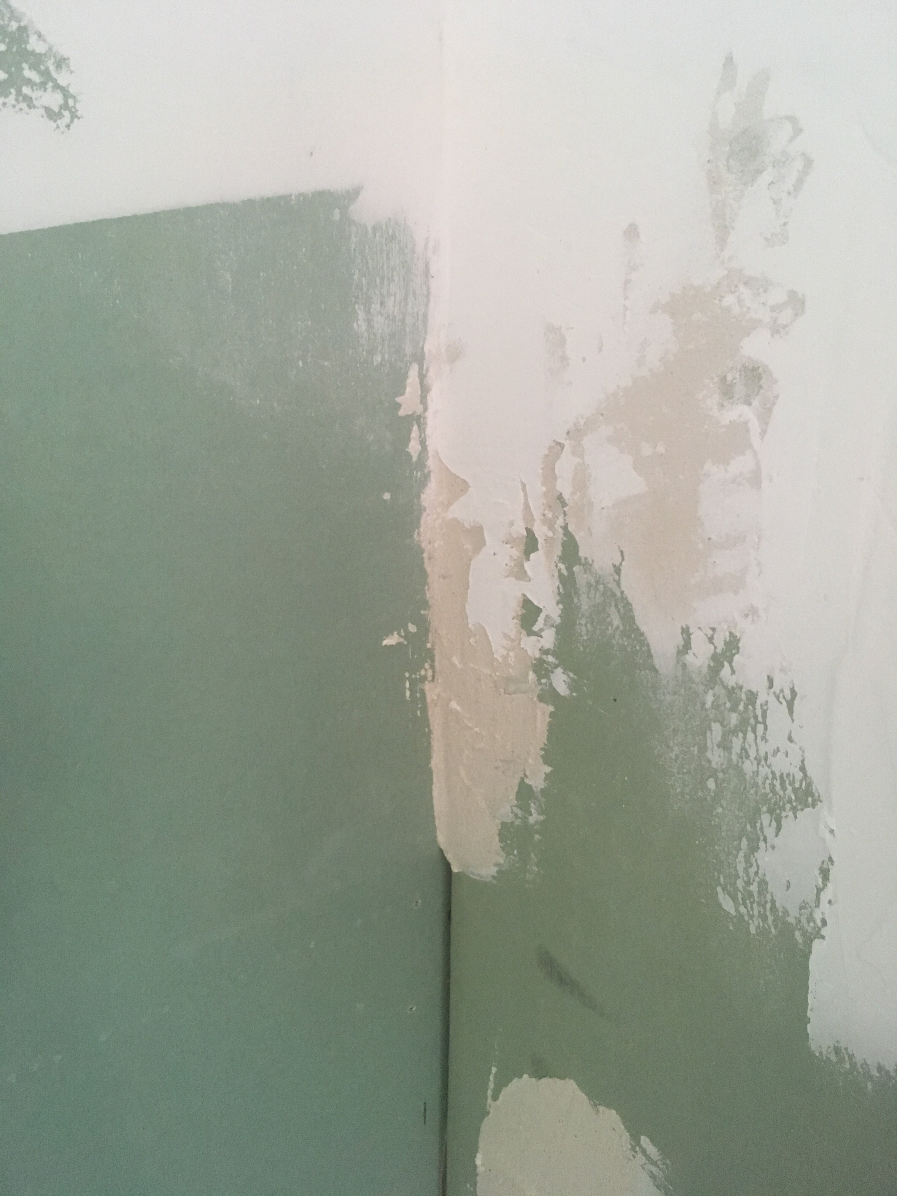

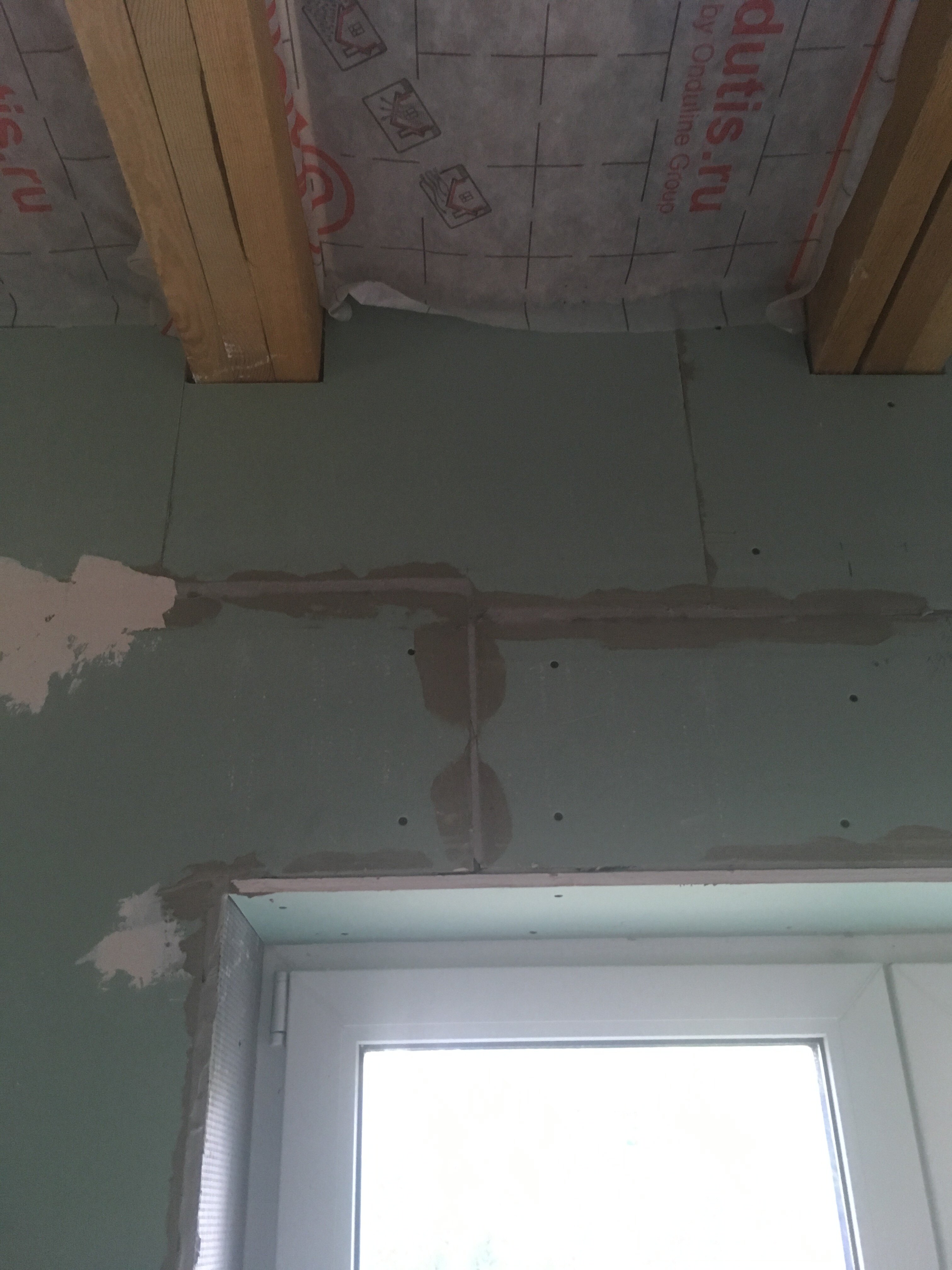

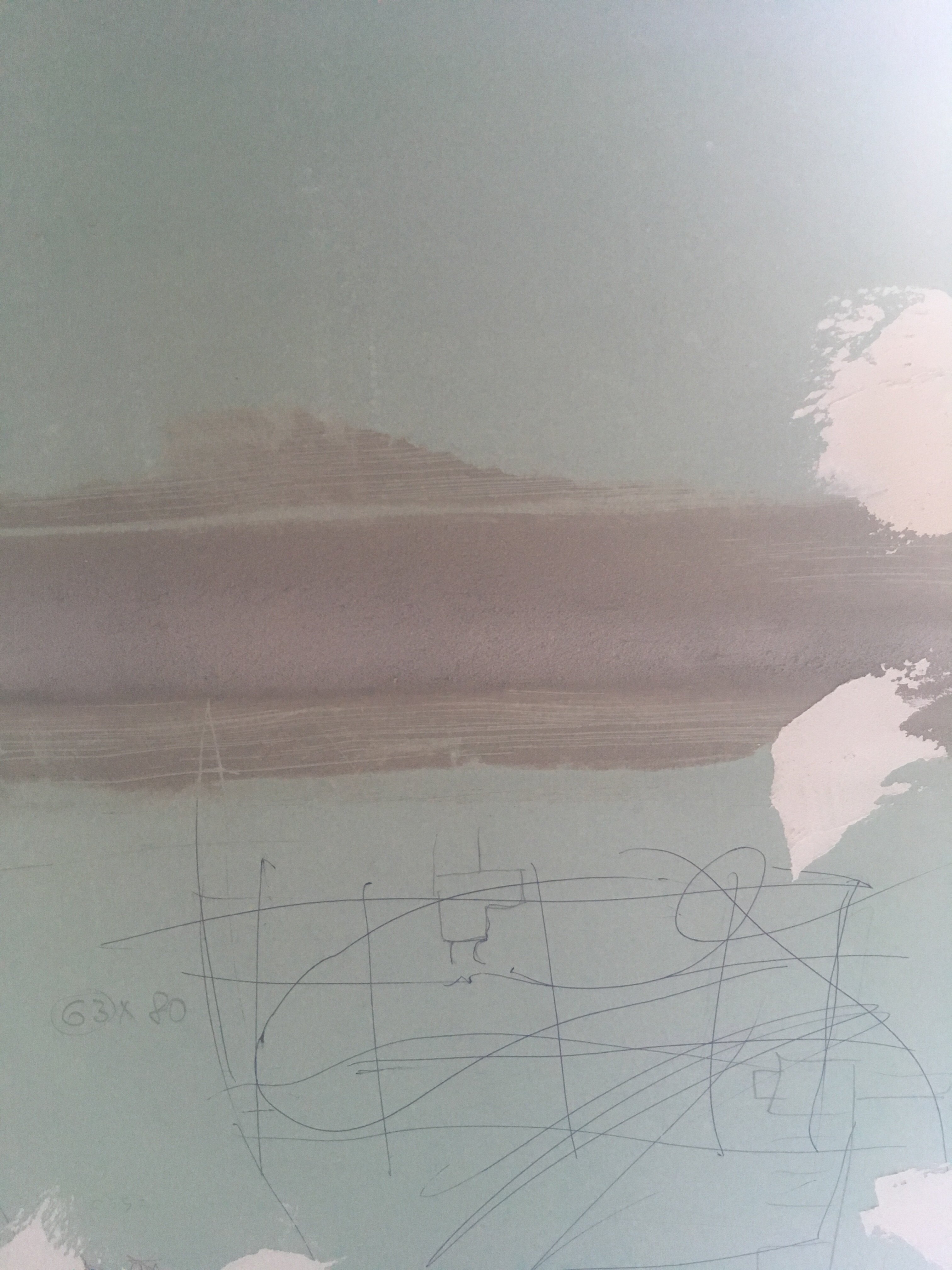

Кто меня знает, тот знает, что я люблю все использовать без остатков. Тоесть мне надо все отходы где-то применить. Так и с гипсокартоном. Сейчас покажу фото, где я образками листов точно так же , как и ТС делала стену.
Только я их расополагала горизонтально. Это чисто технически для меня было удобнее всего. Клеила на самый дешевый клей для плитки. Предполагалось, что это затянется по стыкам бумагой и поштукатурится старт-финиш. Швы замазаны в итоге без всякой бумаги. Специально фото крупным планом, чтоб видно было, что даже микротрещины не идут. Мазала остатками клея для плитки, ( нормальный клей),что оставались в ведре и не хватало нанести на целую плитку или надо срочно бросить работу, а клей есть. Вот так кусками эти швы и замазывались.
Ещё фото угла. Как видим здесь угол просто замазался остатками гипсовой штукатурки Кнауф старт и сверху через пол года шпаклевался. Как видим бумаги нет. Уголков нет. Трещин тоже нет. Странное размазюкивание слоёв сделано специально.
Внизу будет плитка( ее я тоже положу сразу на гипсокартон). Специально нашла угол, на котором в одном месте видно все слои сразу.
Я не говорю, что это по-правилам. Но у меня вот так и я не попадаю в утверждение 100% потрещит. По металокаркасу скорее соглашусь с утверждением потрещит. А вот с приклеиванием на стену под гребенку- может жить и в таком исполнении. Простояло в таком состоянии ровно год. Если ничего не образовалось, думаю и дальше не будет
Так у Вас совсем другая опера,конечно же куча маленьких кусочков будет иметь меньшие усадочные процессы чем один большой.К примеру именно поэтому перед укладкой паркета паркетчики не клеют на пол сразу целый кусок фанеры,а нарезают его на маленькие квадратики.
А вот угол оконного проёма у Вас сделан классически,правильно,не так как у ТС.
Ну да это так,лишний флуд,если ТС планирует клеить обои,то всё пофиг.

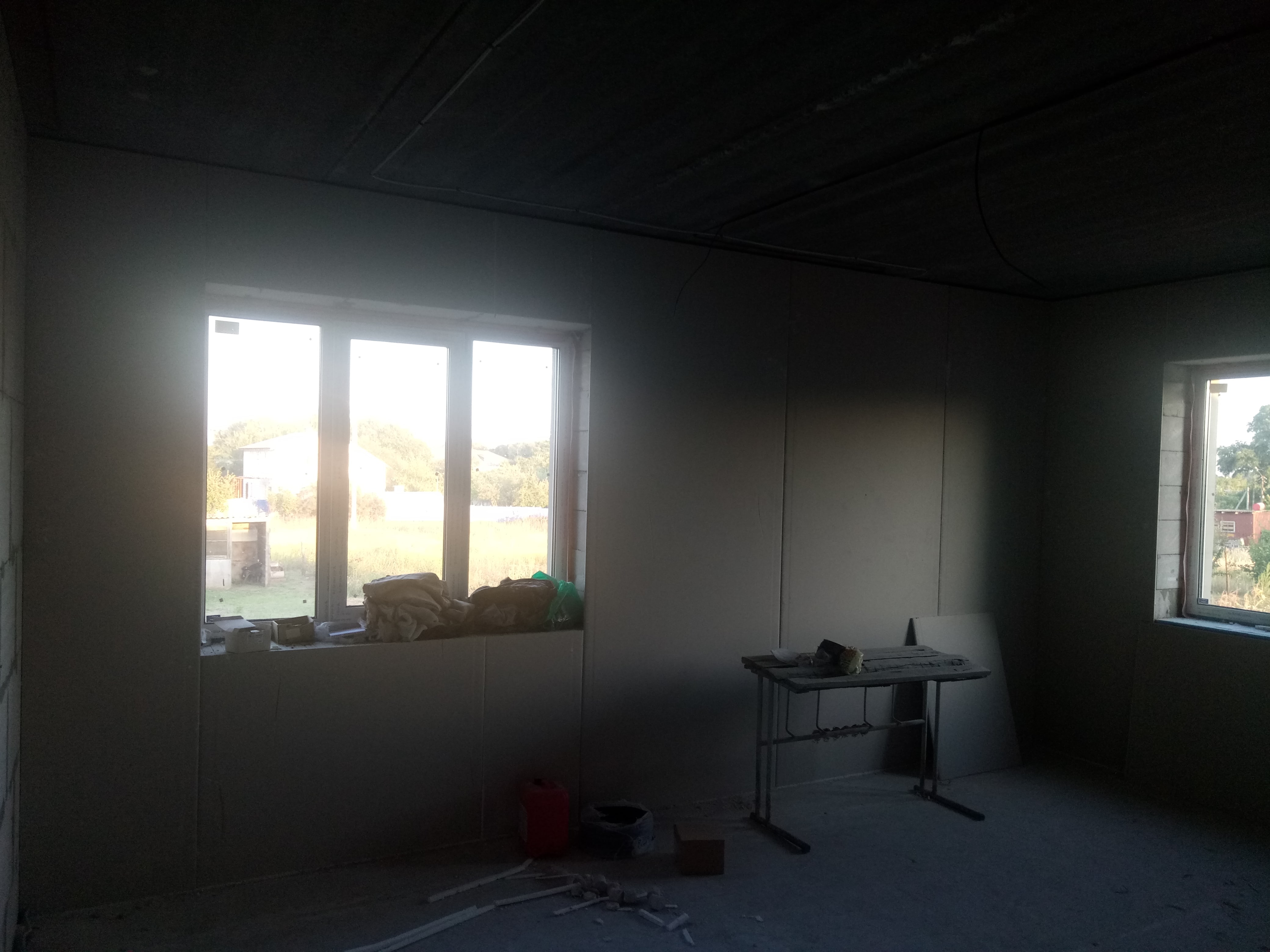

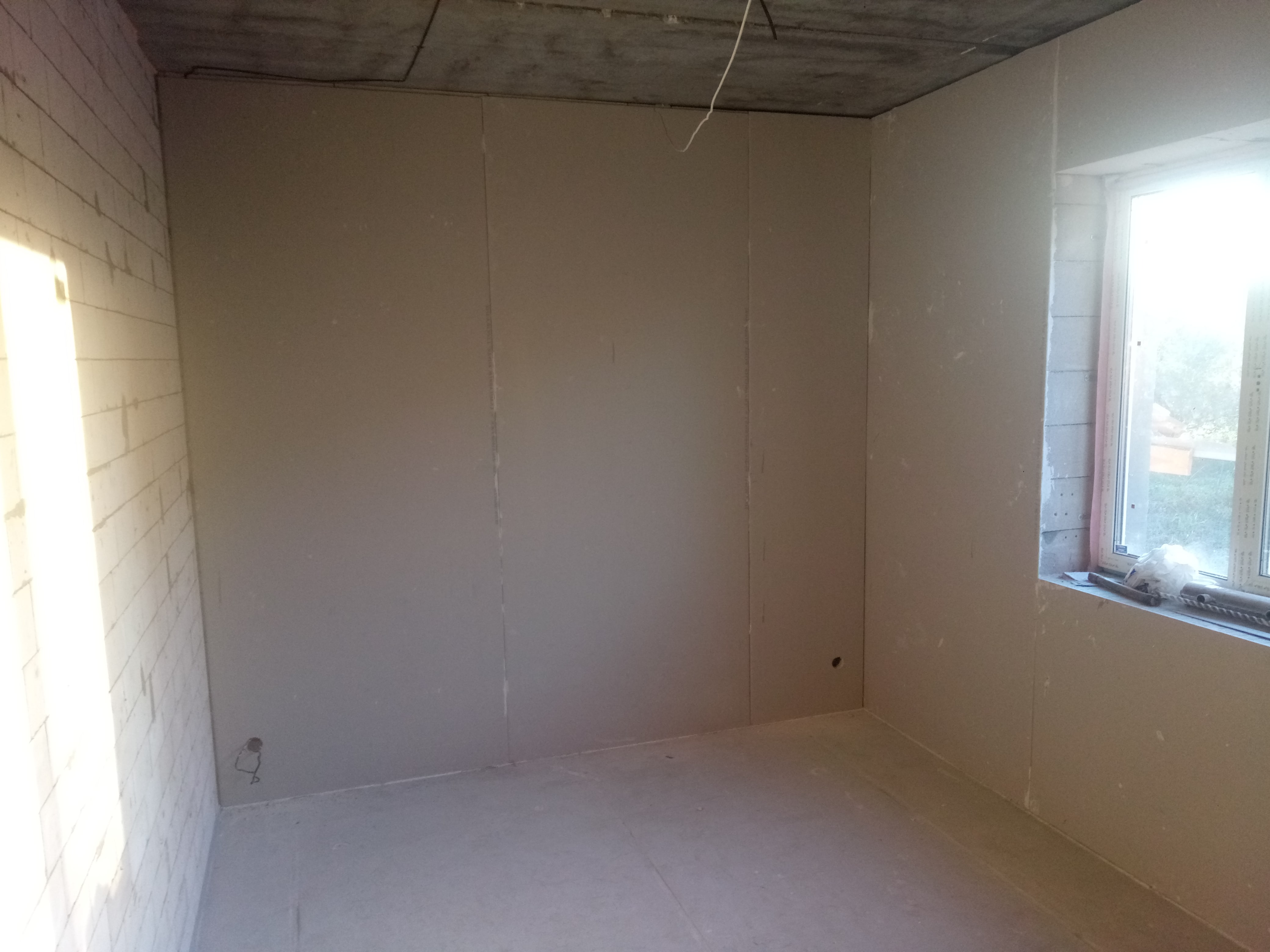

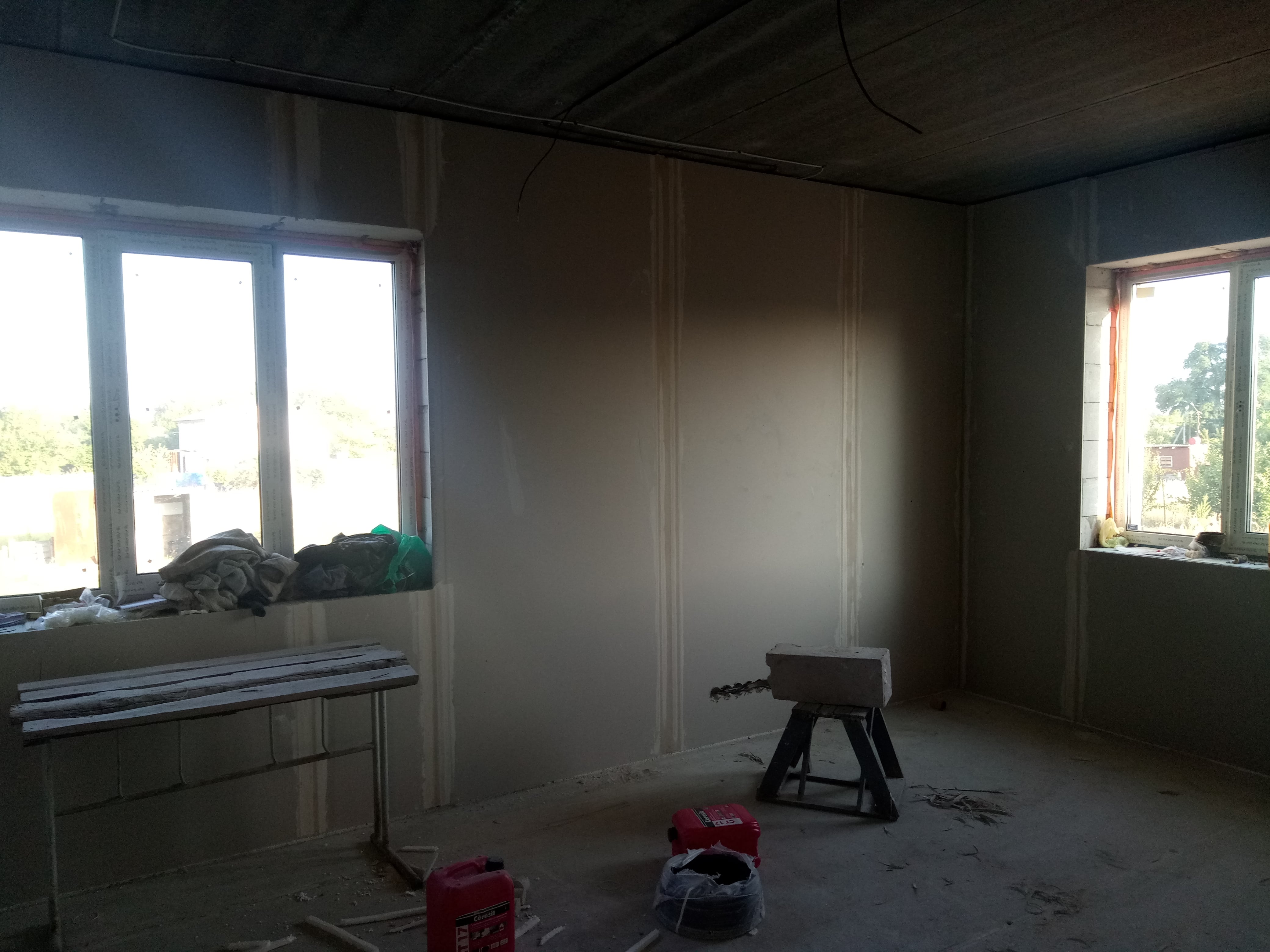

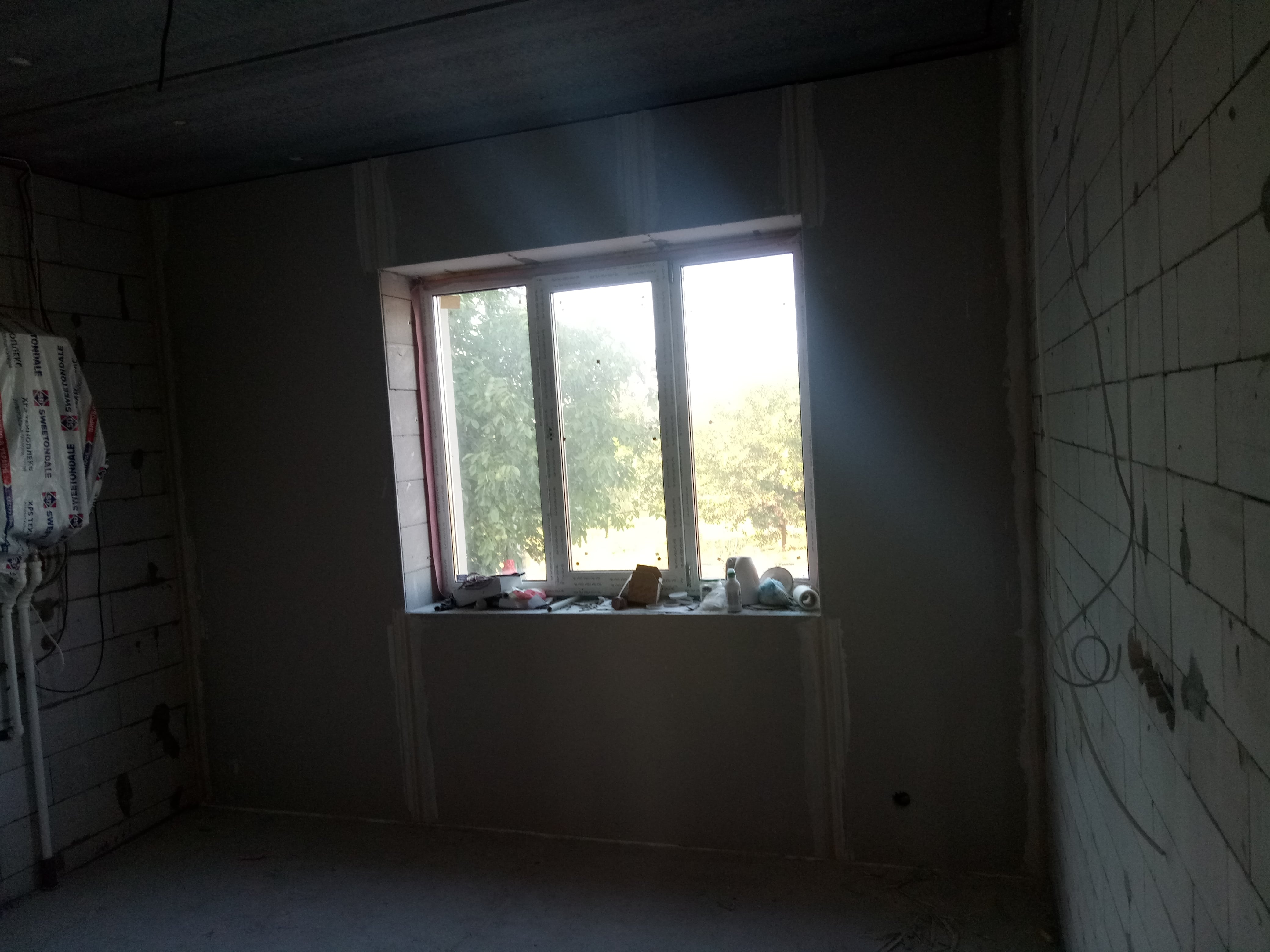

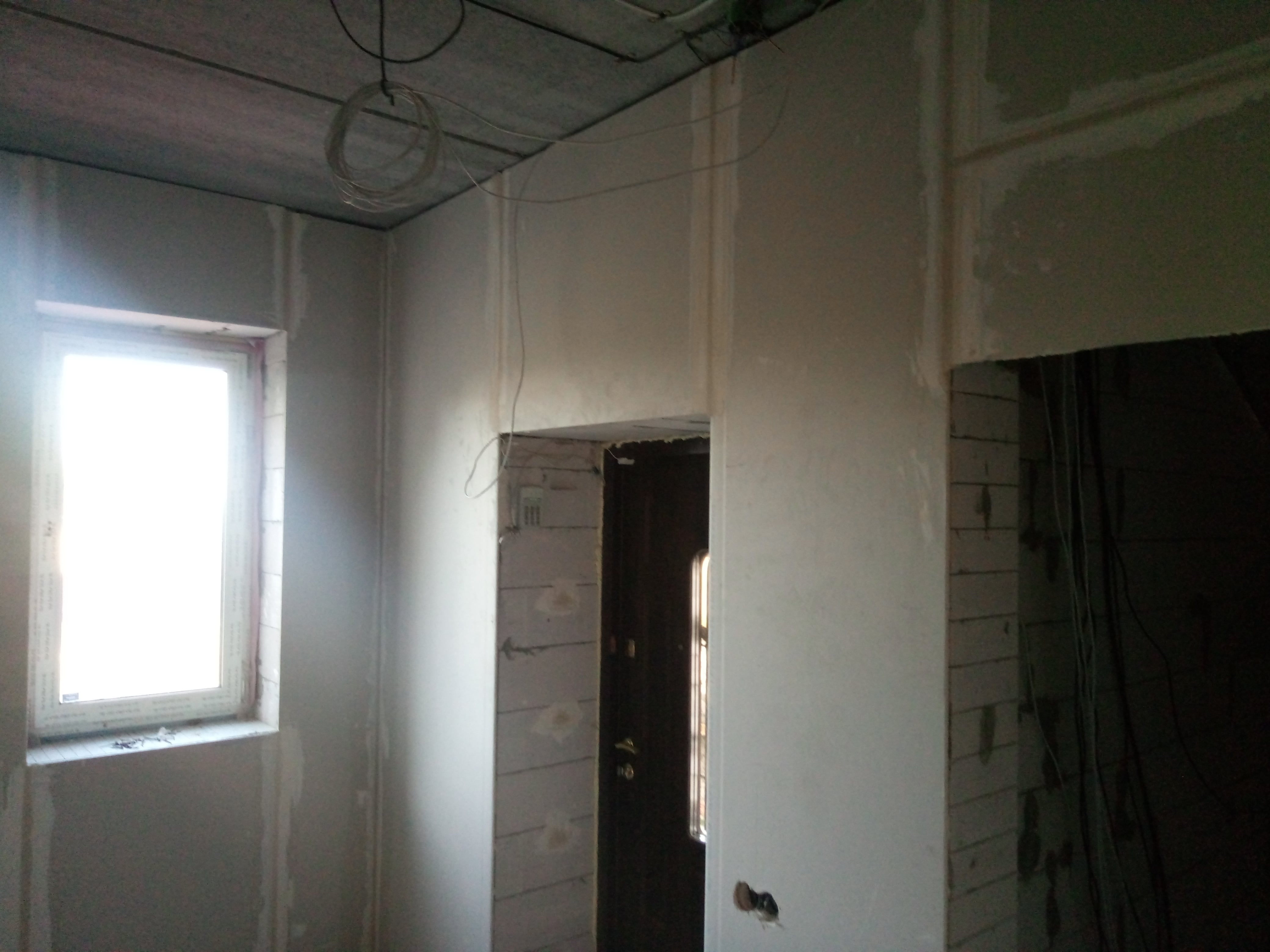

Всі листи першого поверху приклеїно.
Сьогодні забив шви фугенфюлером.
Кипить невидима робота.
Наче не гуляю - а змін не видно. Накопилося купа дрібних недоробок, ними і займався. То на бесідці планки всякі кріпив, то патрони тимчасові замість люстр вішав, десь припаять, десь проводок закріпить, десь ше шось....

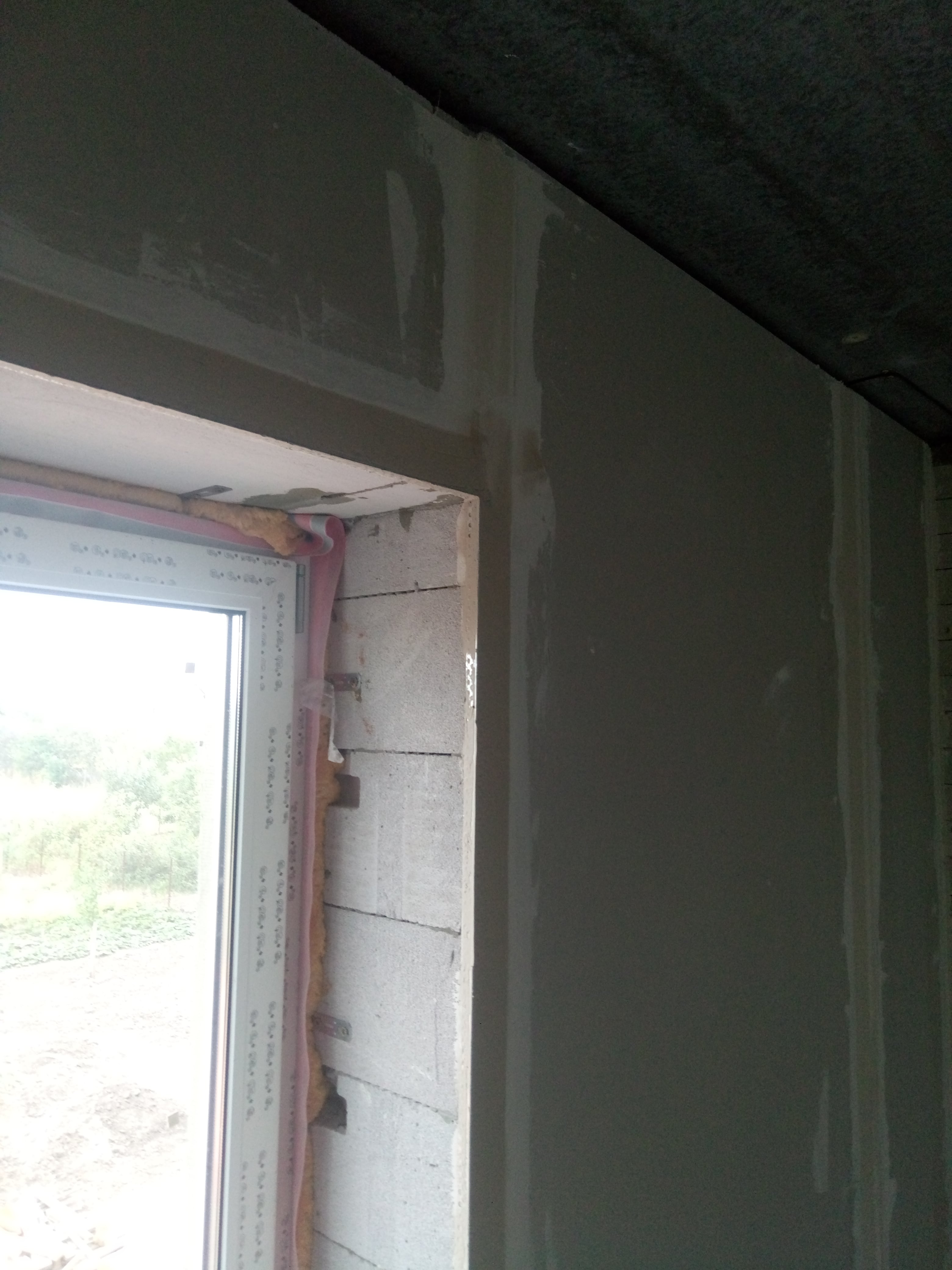

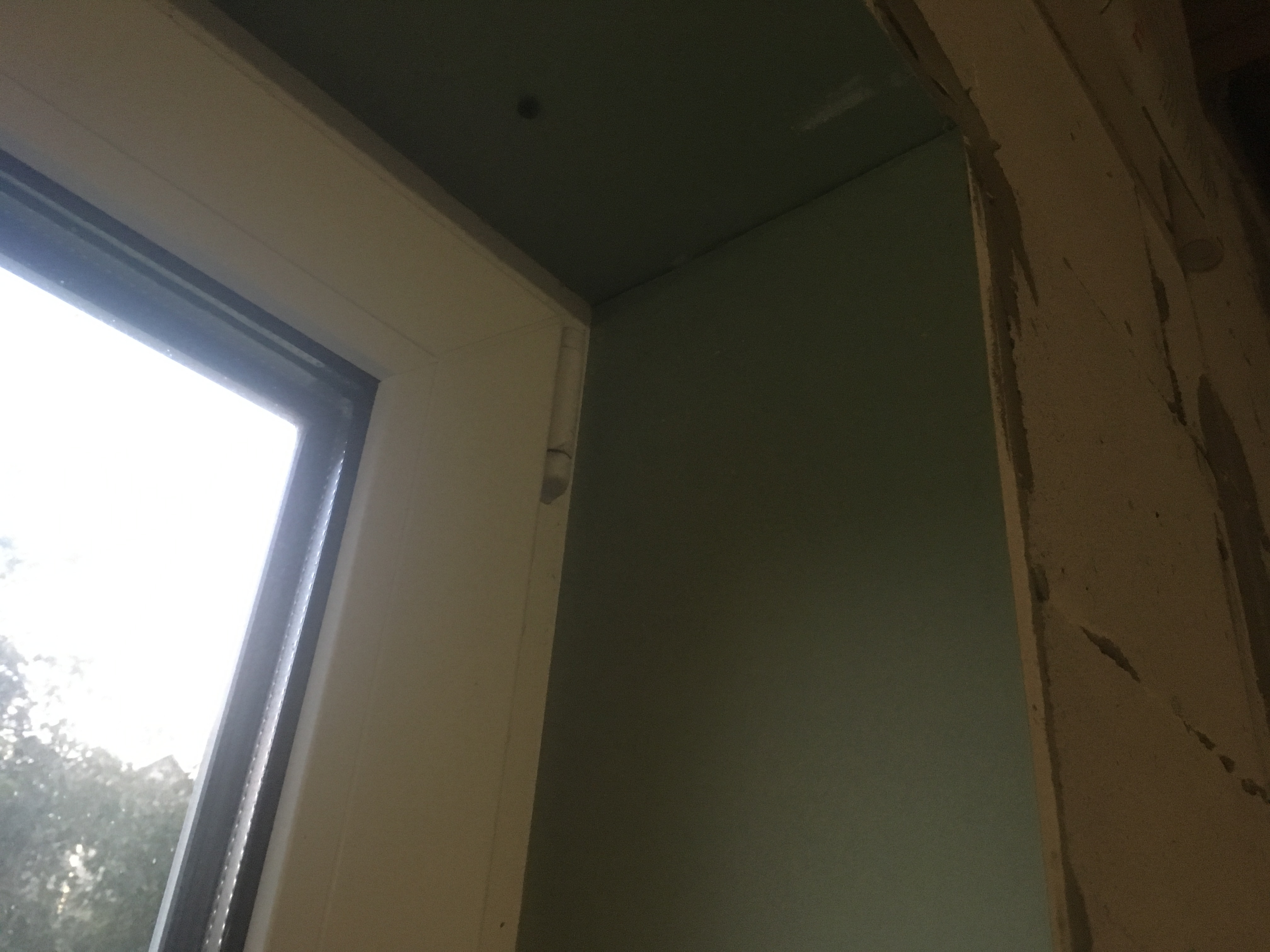

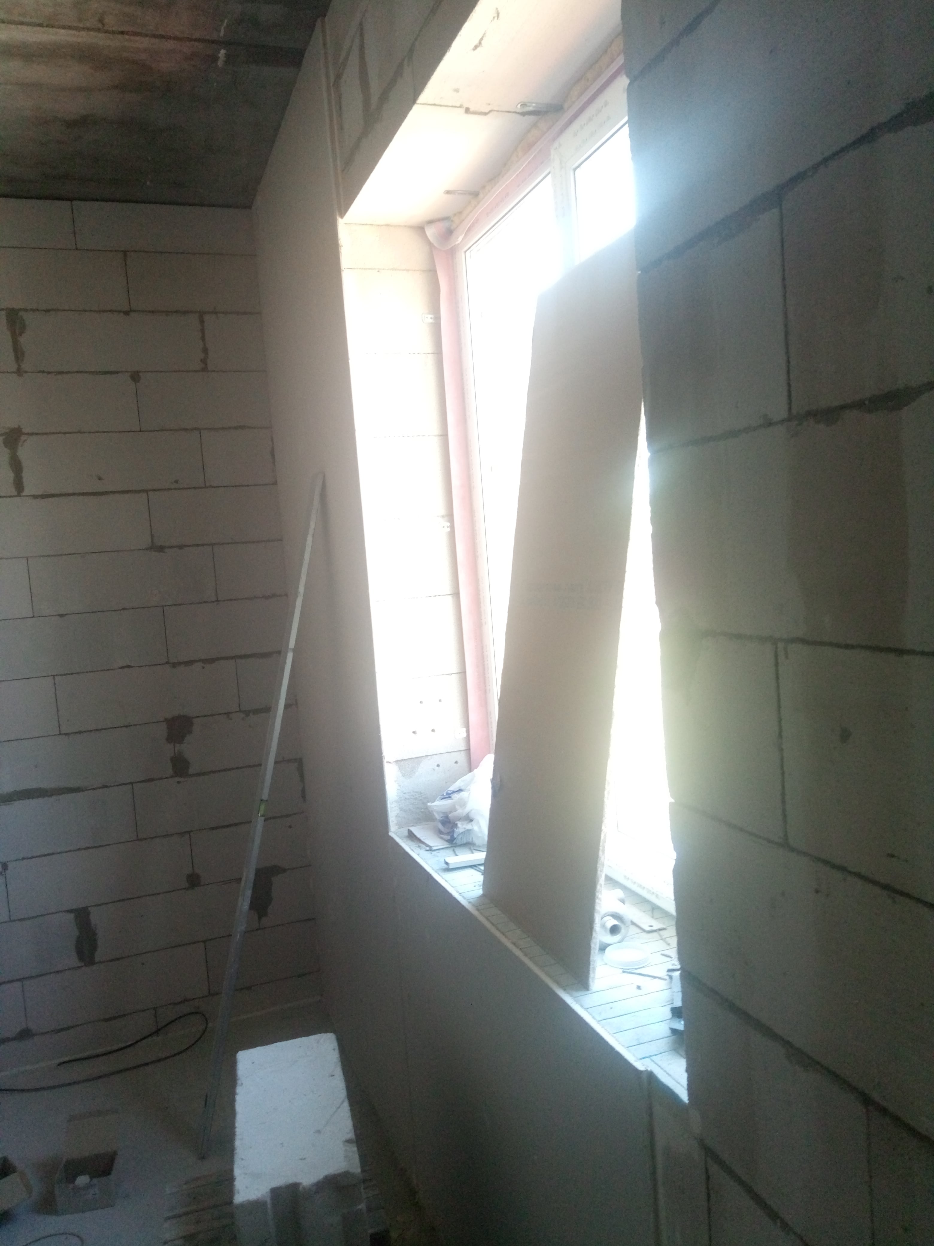

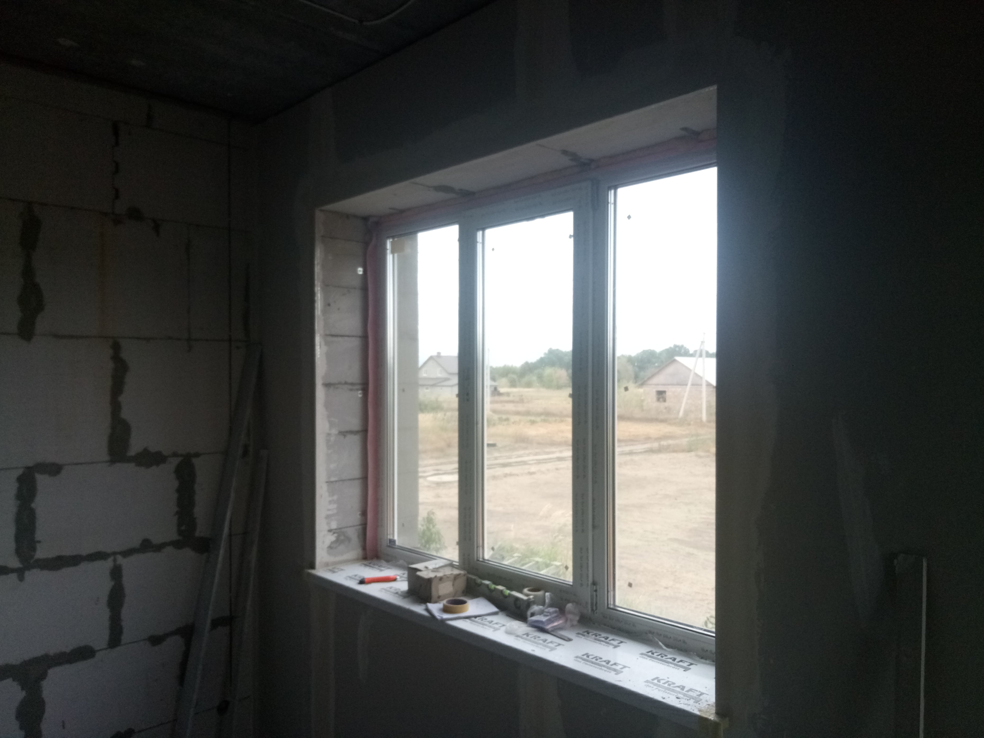

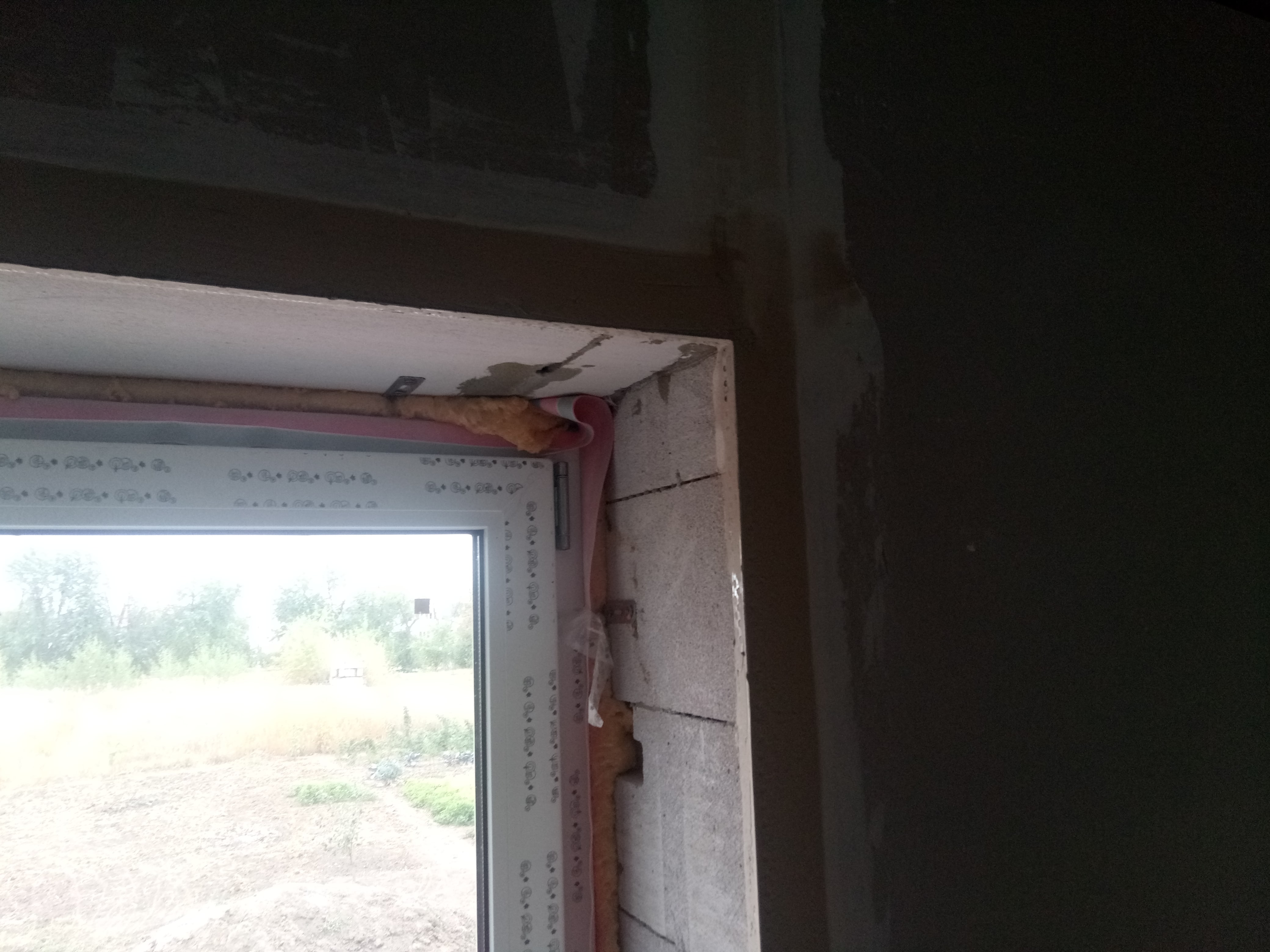

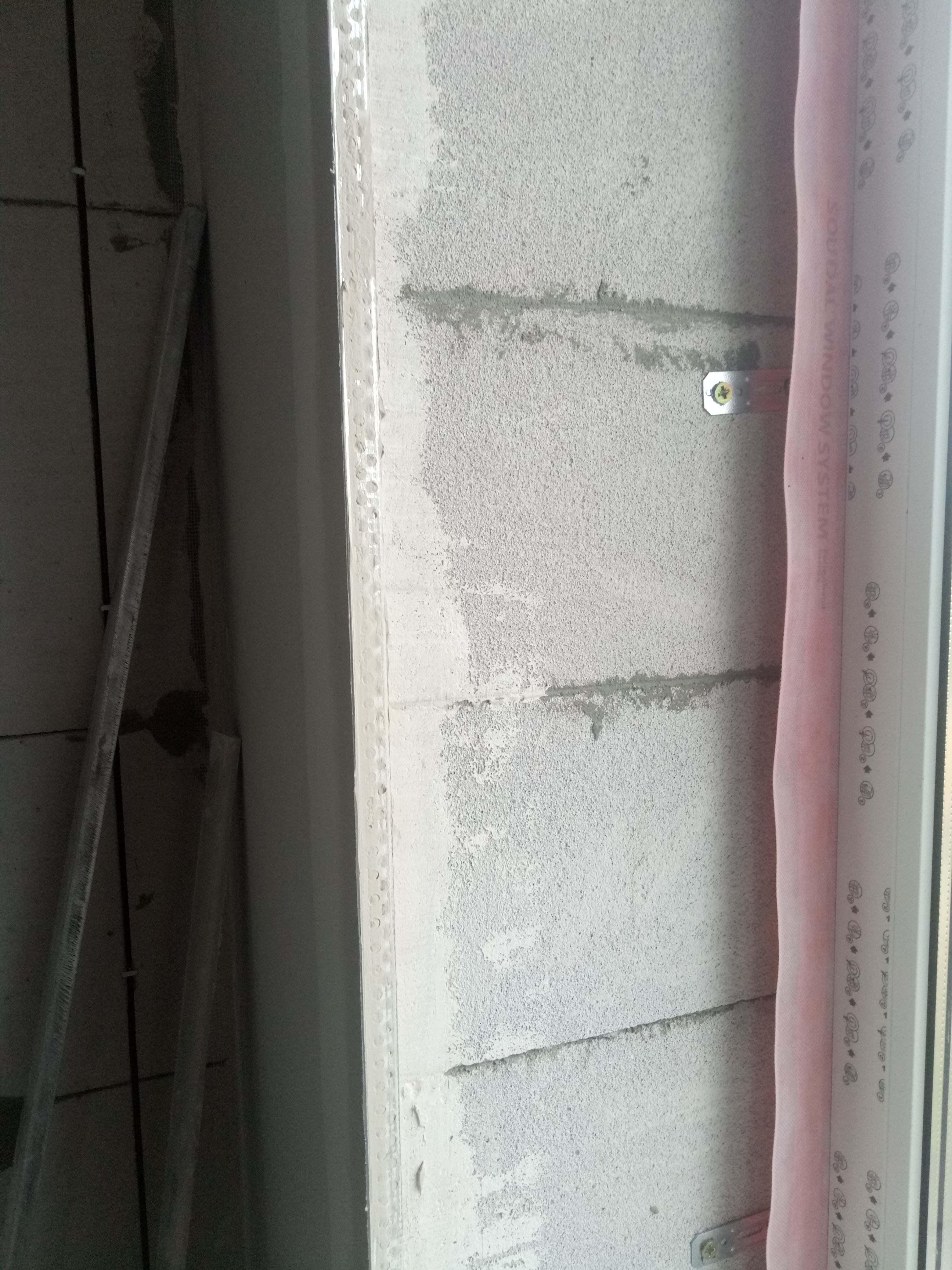

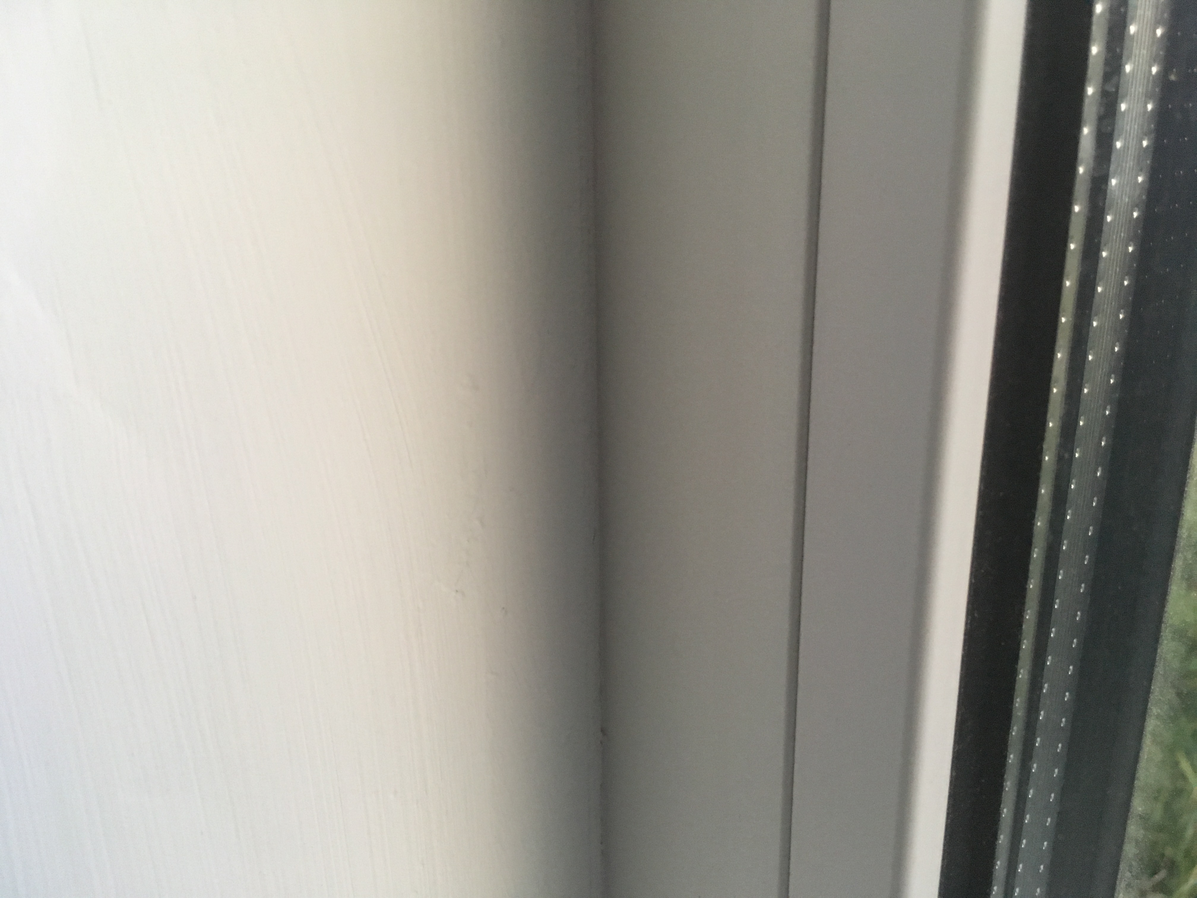

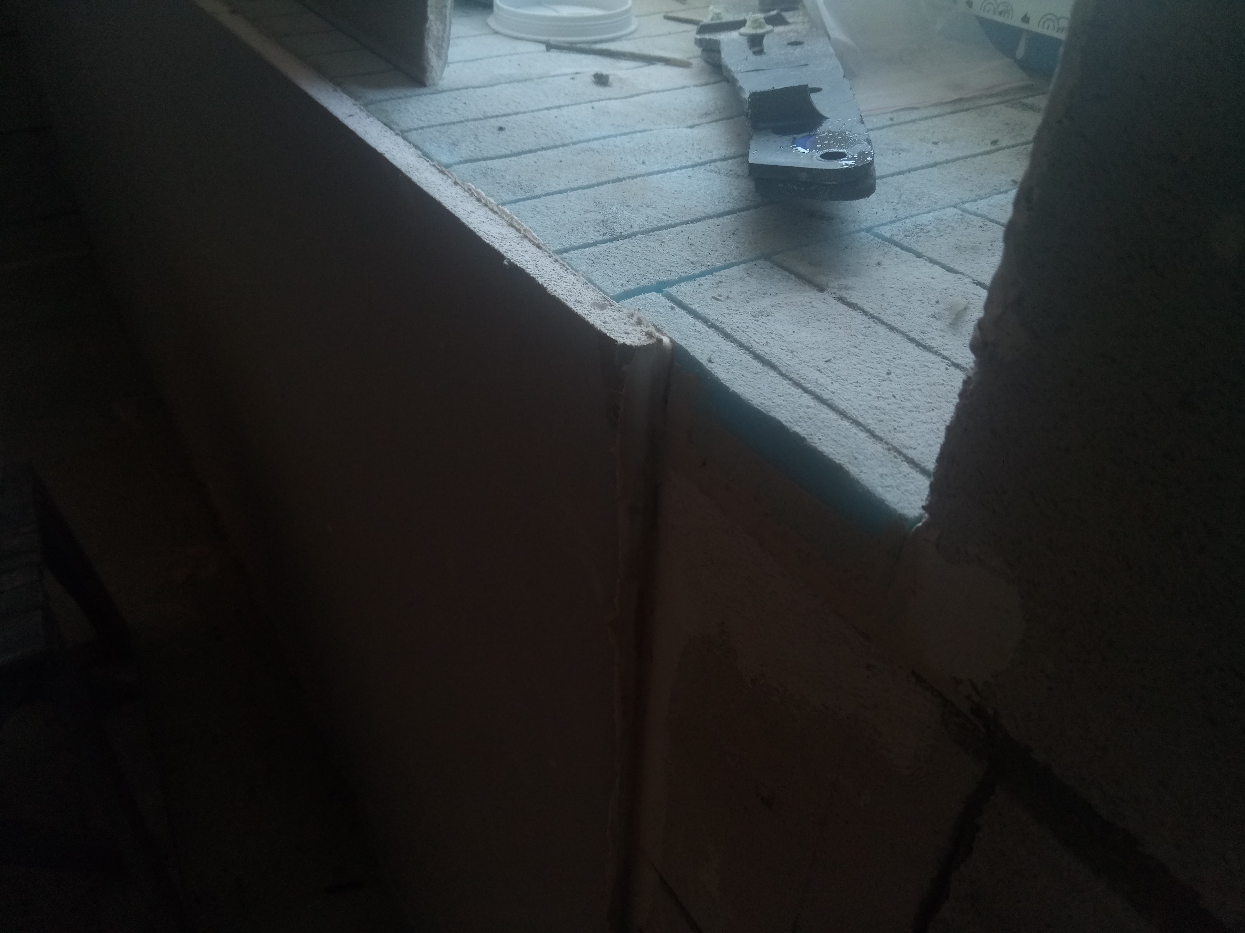

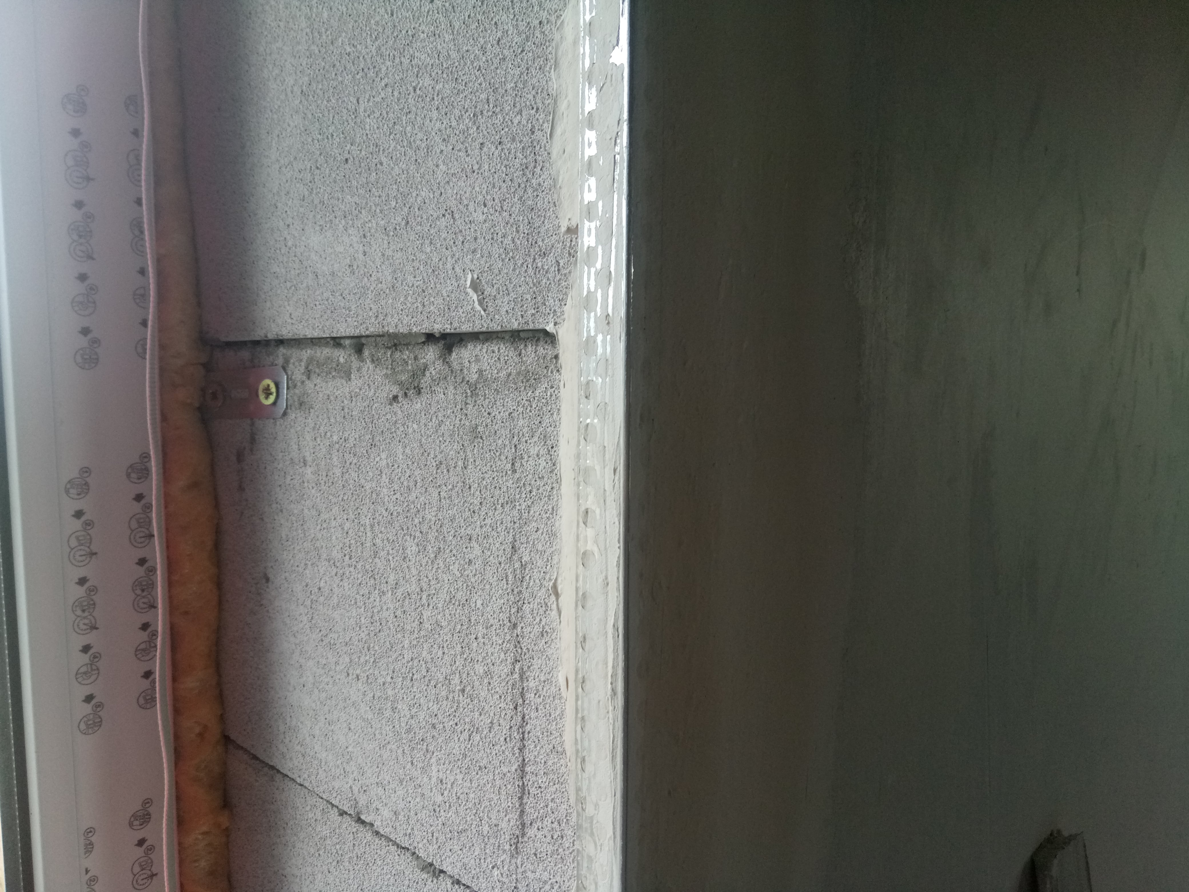

На всіх вікнах першого поверху встановив перфоровані уголки на фугенфюллер. По лицевій стороні вони перетягнуті фугеном а по стороні самого відкосу ні. Уголки будуть слугувати в ролі маяка при затягуванні відкоса. Відкоси планується робити ротбандом, близь вікна ставитиметься тимчасовий маяк ну а з іншого боку як я вже казав перфорований кутик.
На оконную раму клеится профиль примыкания,он же является маяком и на него же клеится защитная оконная плёнка.Это-стандарт,Вы же хотите заниматься более трудоёмким и менее технологически верным кулибинством.Трещины будут точно,и там уж их обоями не заклеите,всё таки откосы принято красить.
ану ссилочку в студію - що за чудо?

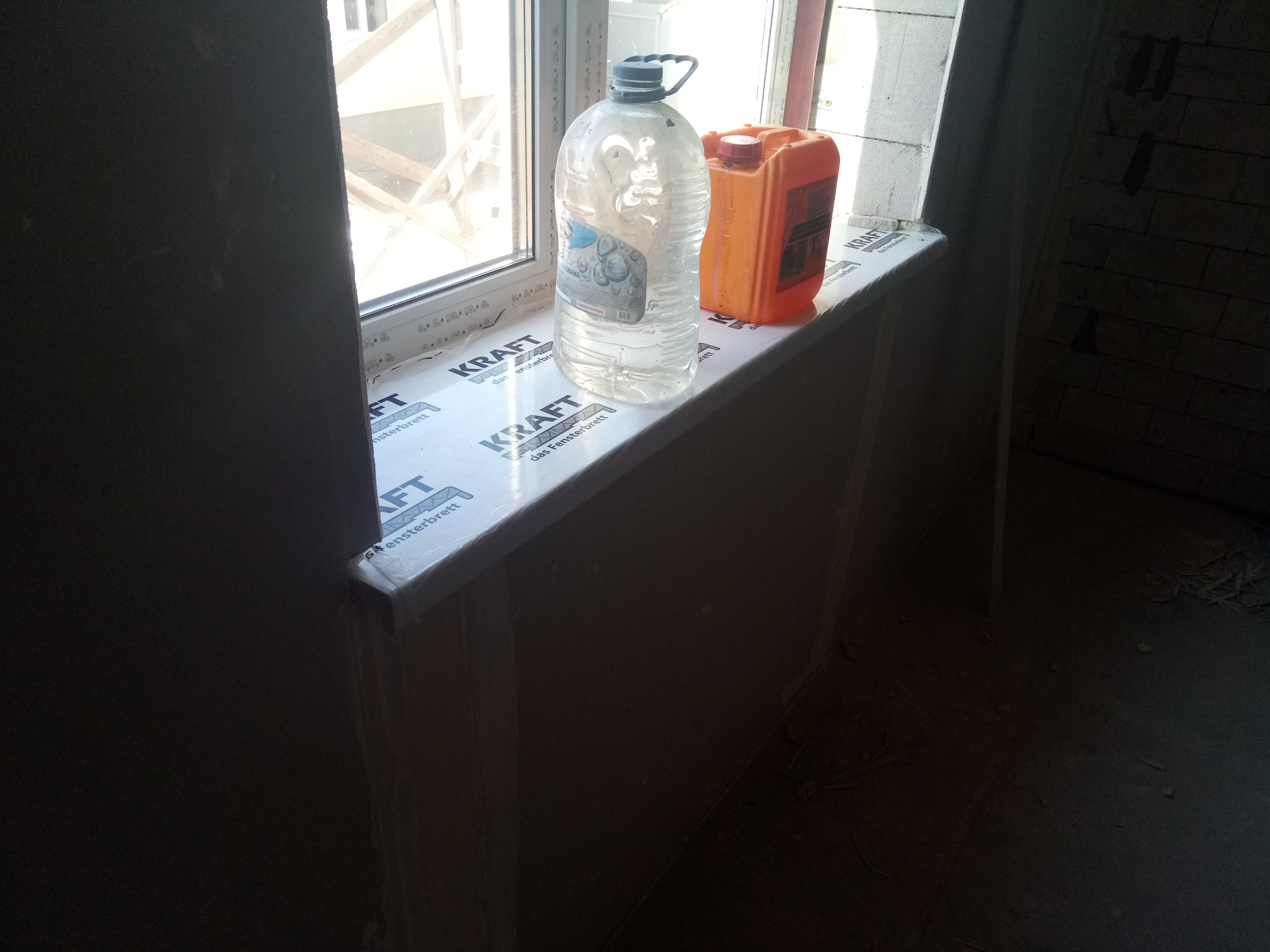

Чего не сделать откосы так же из гипсокартона? Правда нужно резать очень ровно научиться. У меня нет уголков ни внутренних ни внешних. Внутренние -не было смысла делать примыкание. Внешние выводила по старинке- так привычнее.
Просто шпаклевала по гипсокартону потом.
Фото ниже. Пока ничего не трещит, думаю, что если бы потрещало, то уже видно было бы за столько времени. Фото голых гипсокартонных откосов и с отделкой
glassfiber.com.ua/p898759982-profil-okonnyj-primykaniya.html
Оце Ви мене роздуплили - а я село неасфальтіроване. Закажу завтра. Дякую! :beer:
Нехочу відкоси з ГК. Переконаний в тому що відкос має буть монолітним, без пустот. В ідеалі ЦПС, але ЦПС я на верх умом тронусь накидать, тому ротбанд.
Только там тоже есть особенности, до какой глубины (толщины штукатурки) топить этот профиль. Нужно, чтобы резинка Бали видимой после финишной отделки (шпаклёвки и тп). У меня в итоге эти резинки зашпаклевались поверх, и смысл потерялся

Давайте до конца додуплю-по ссылке не правильный профиль,правильный идёт с сеткой.

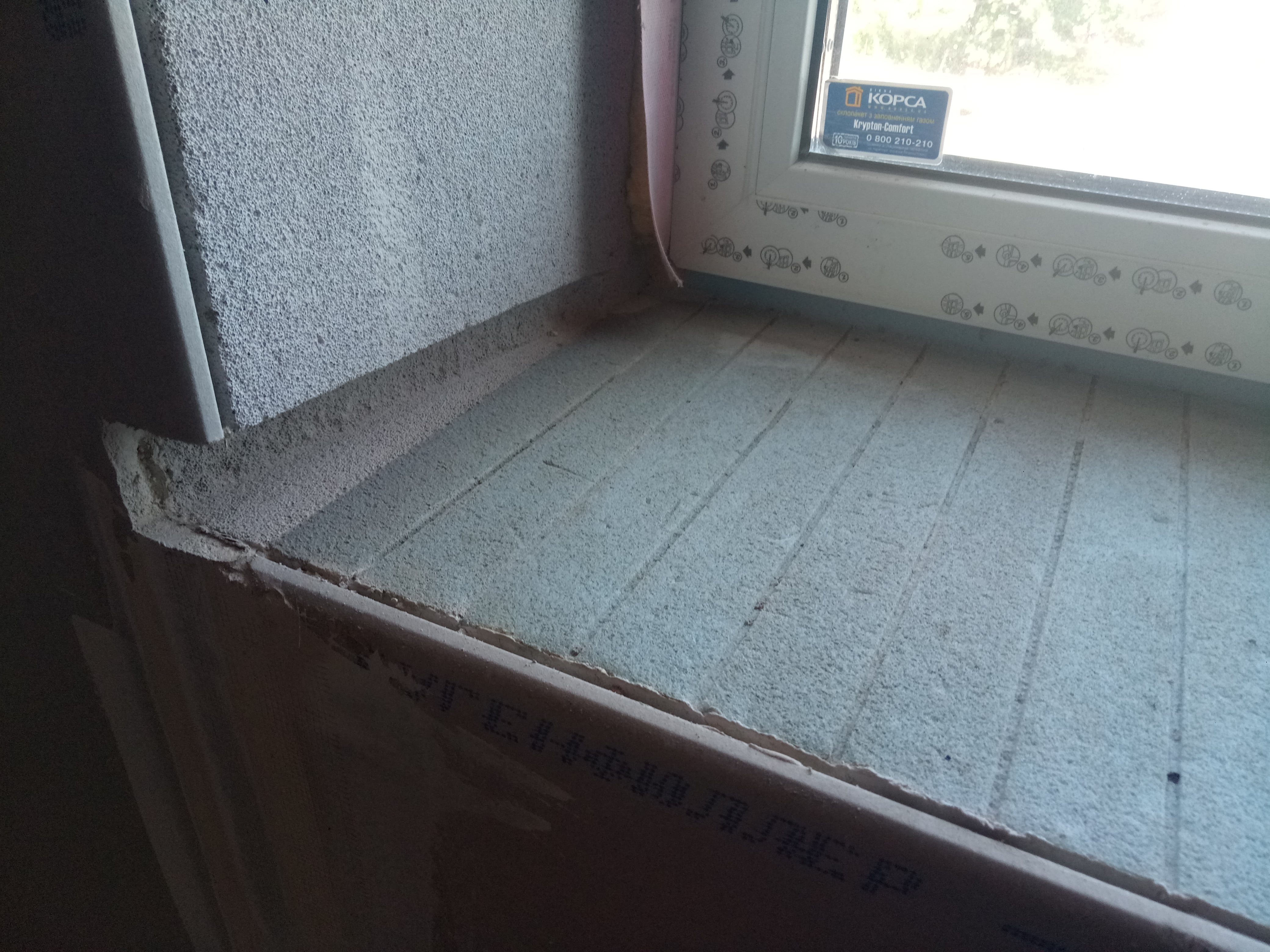

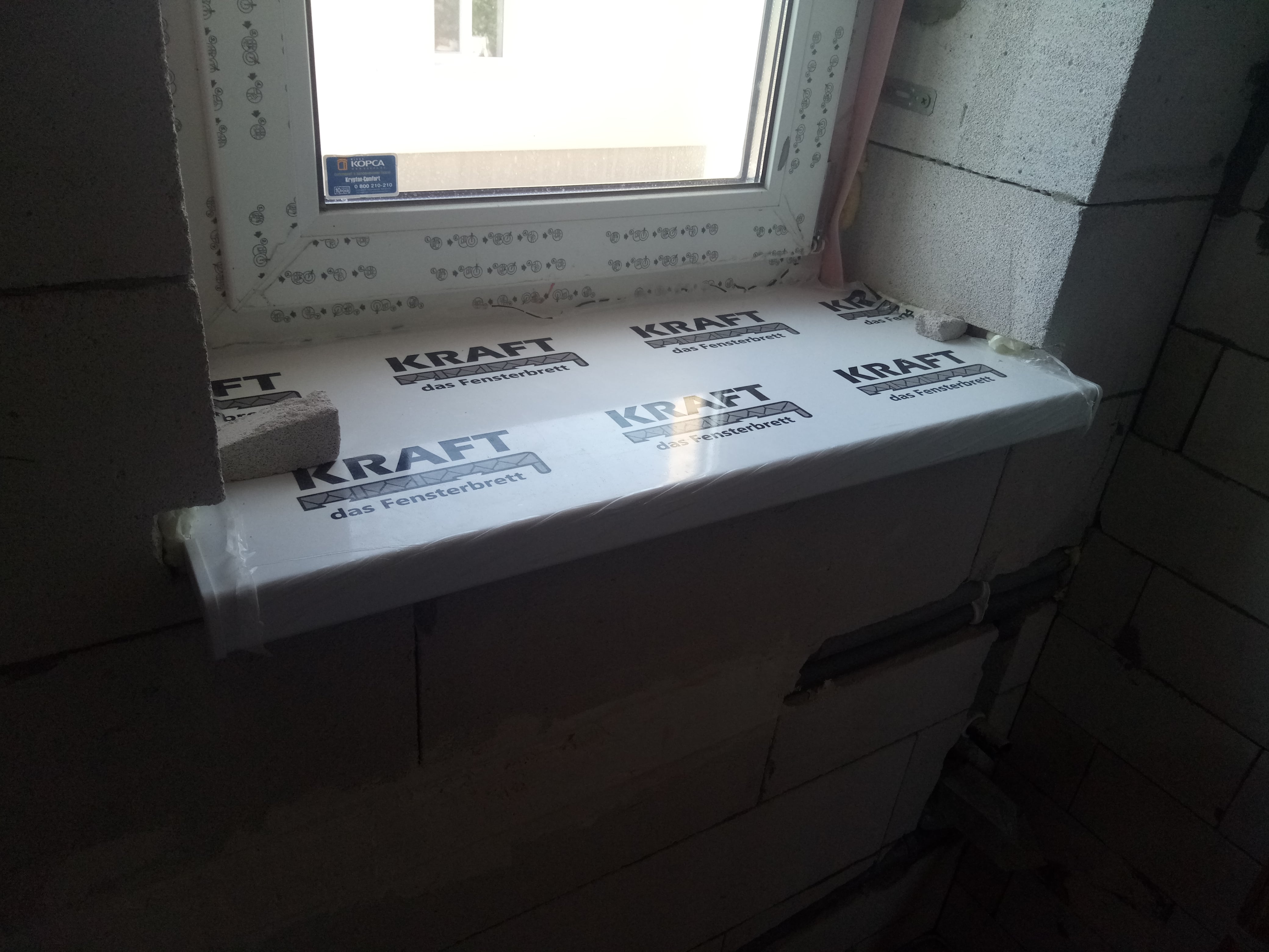

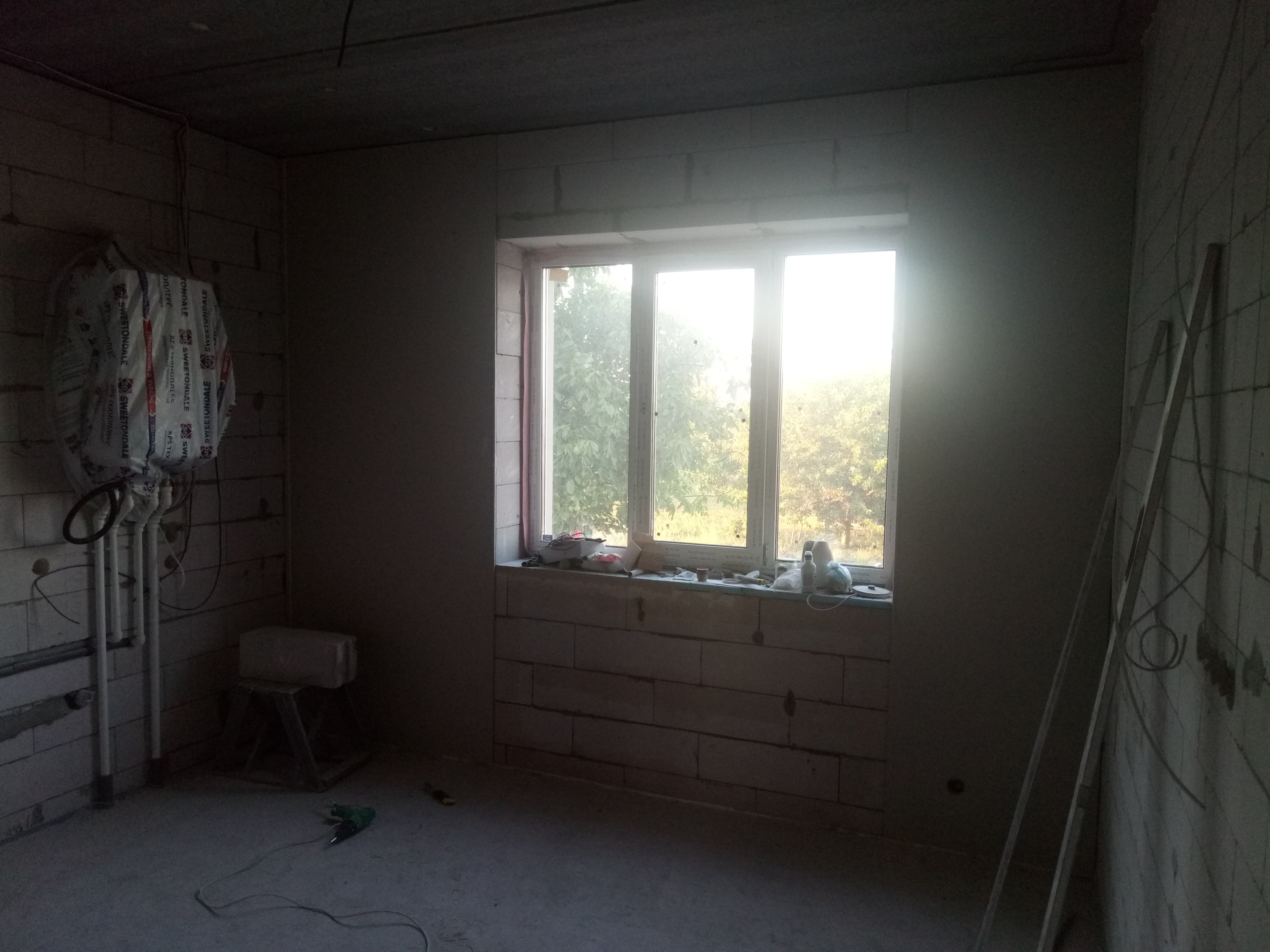

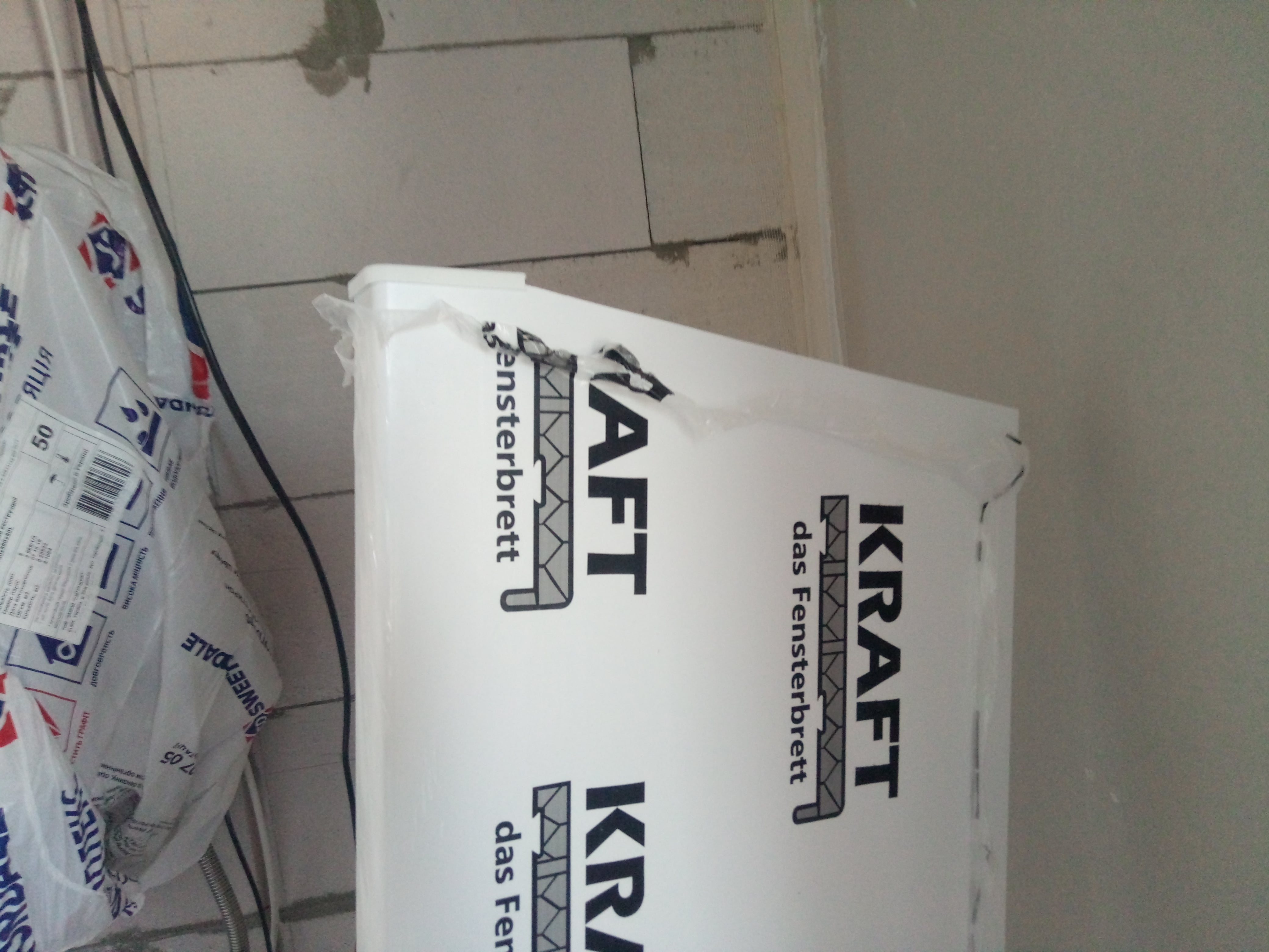

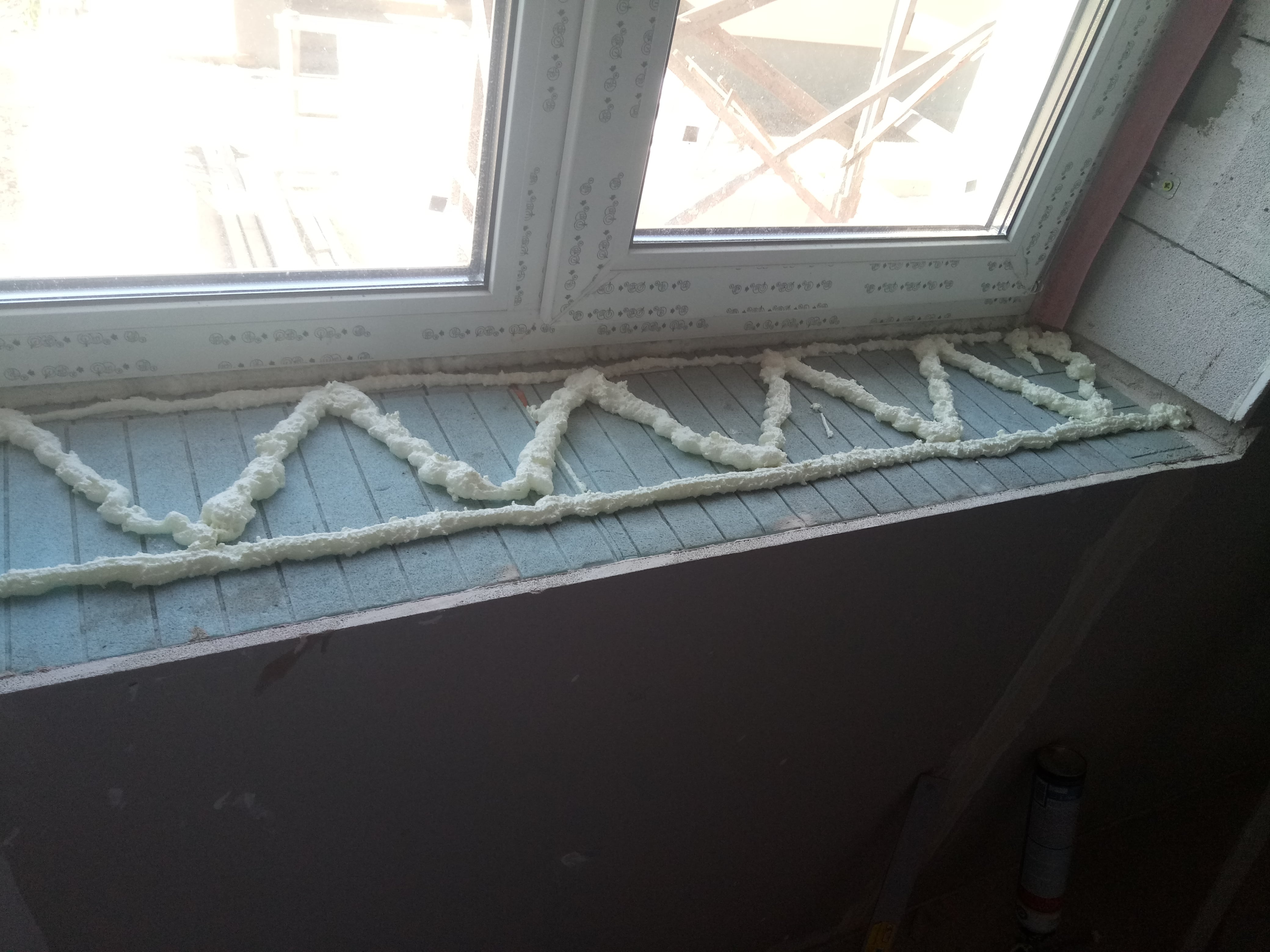

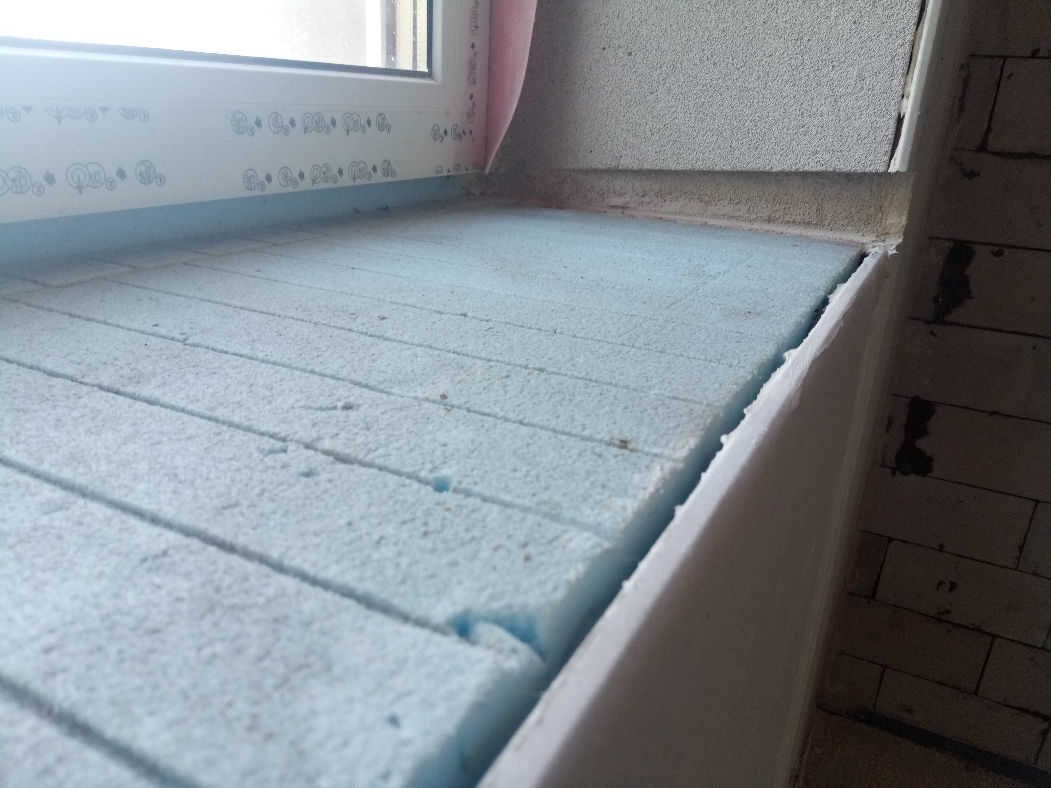

Кстати,сильно в приятную сторону удивлён утеплением под подоконником,редко кто этим заморачиваться,а там ведь огромный мостяра холода!Лично себе дома даже срывал подоконники и доутеплял.

В квартире лет через 10 сделал доутепление под подоконниками. Офигел с технологии монтажников и тех, кто делали откосы
