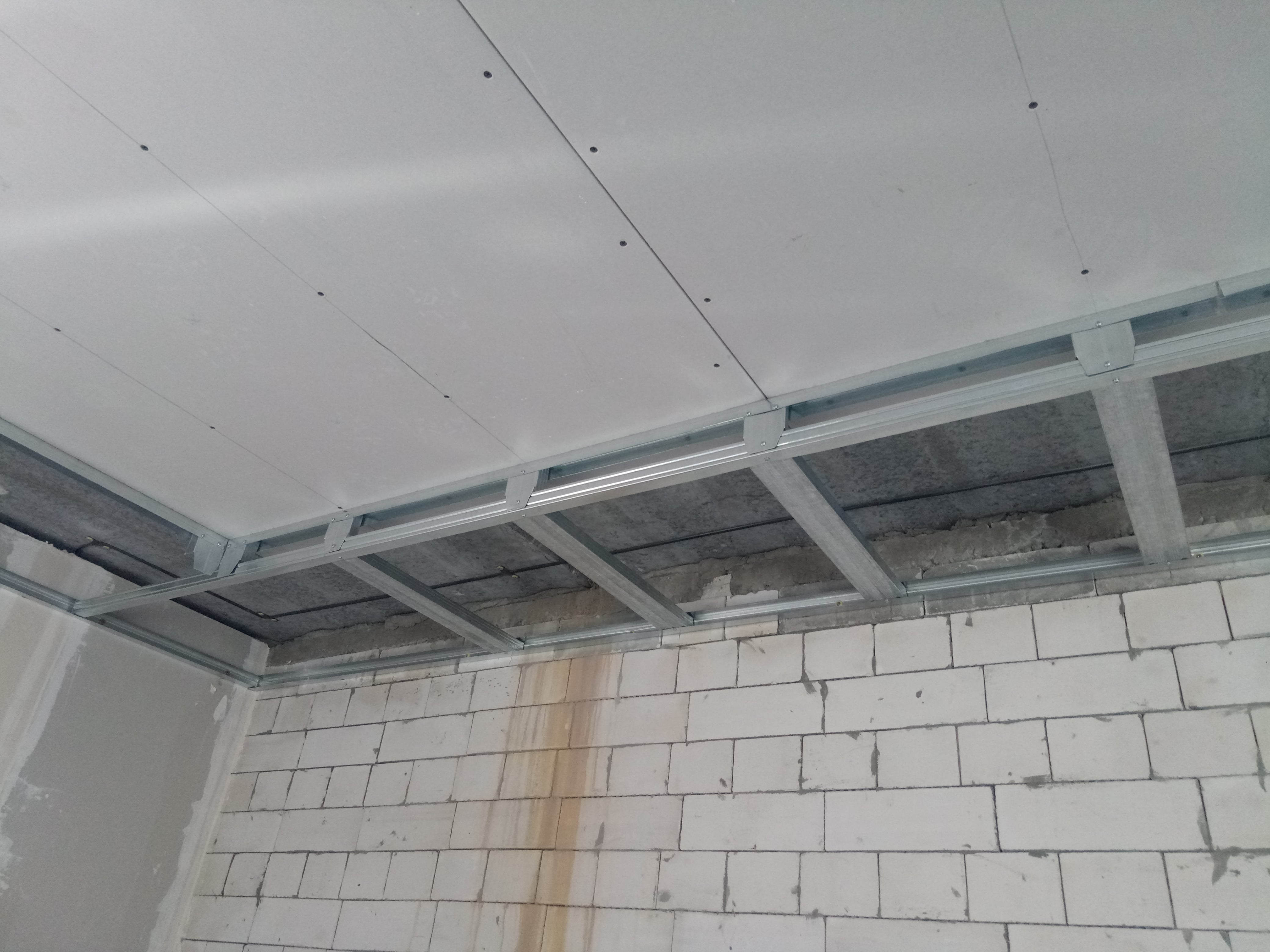

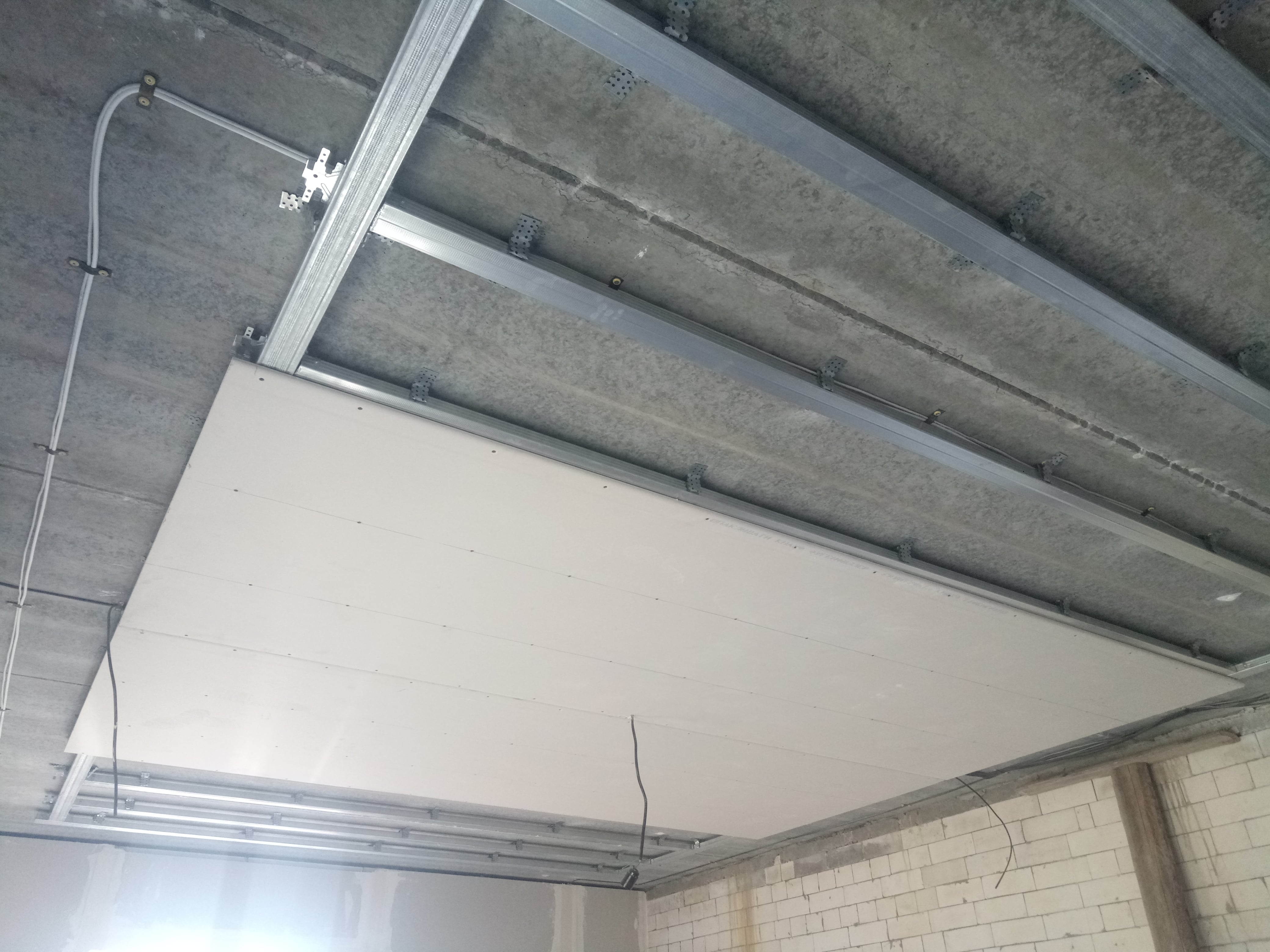

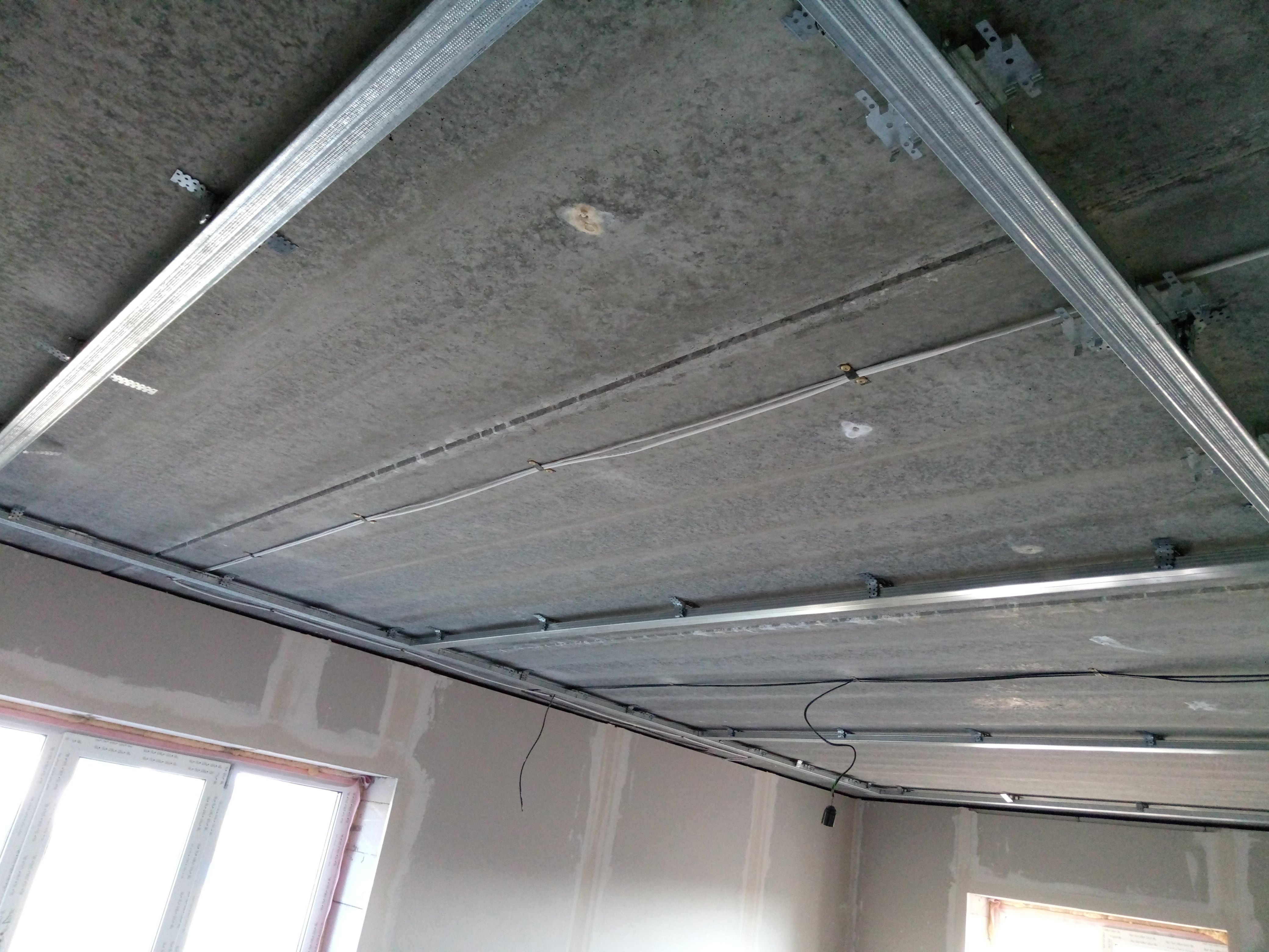

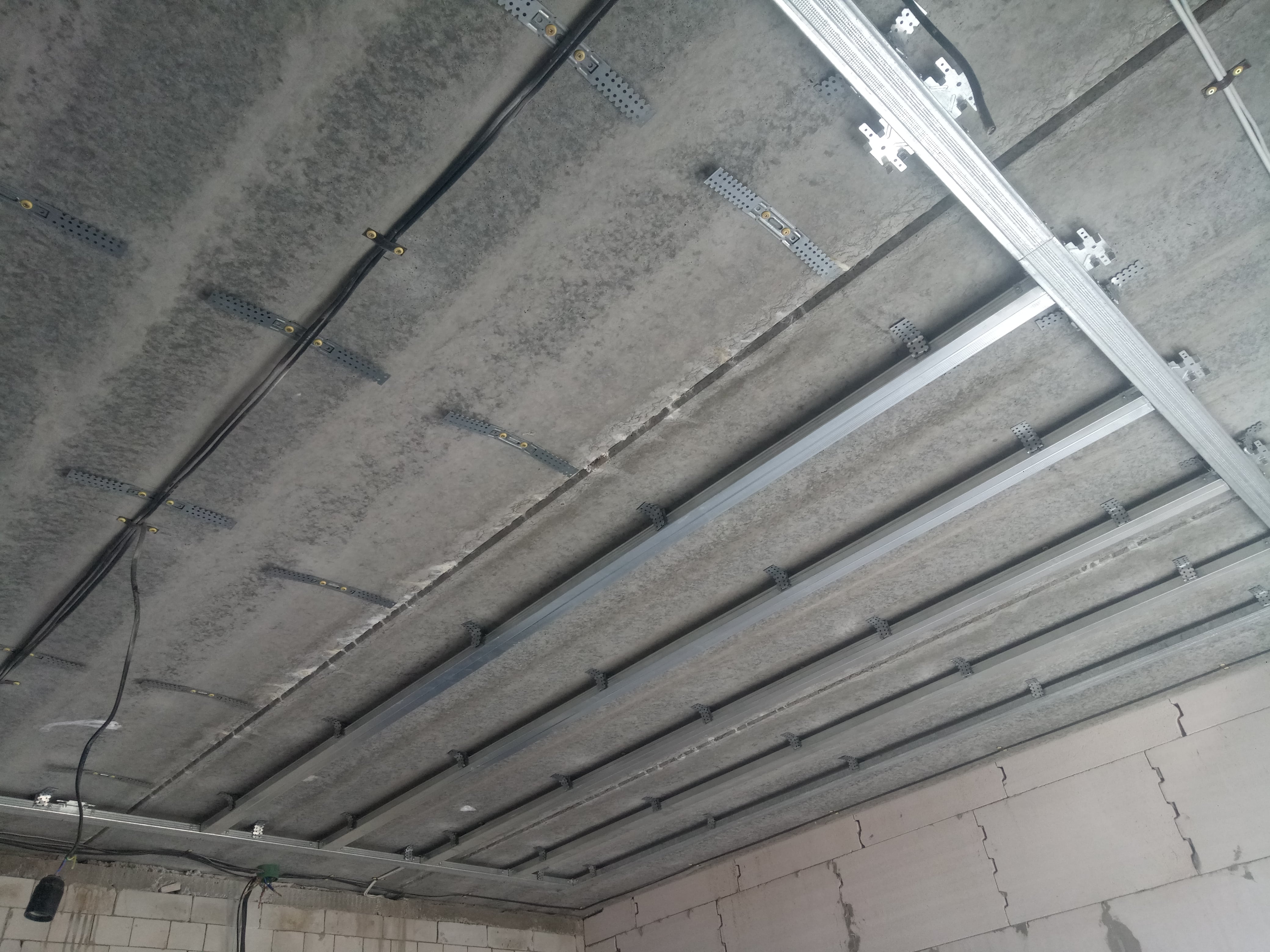

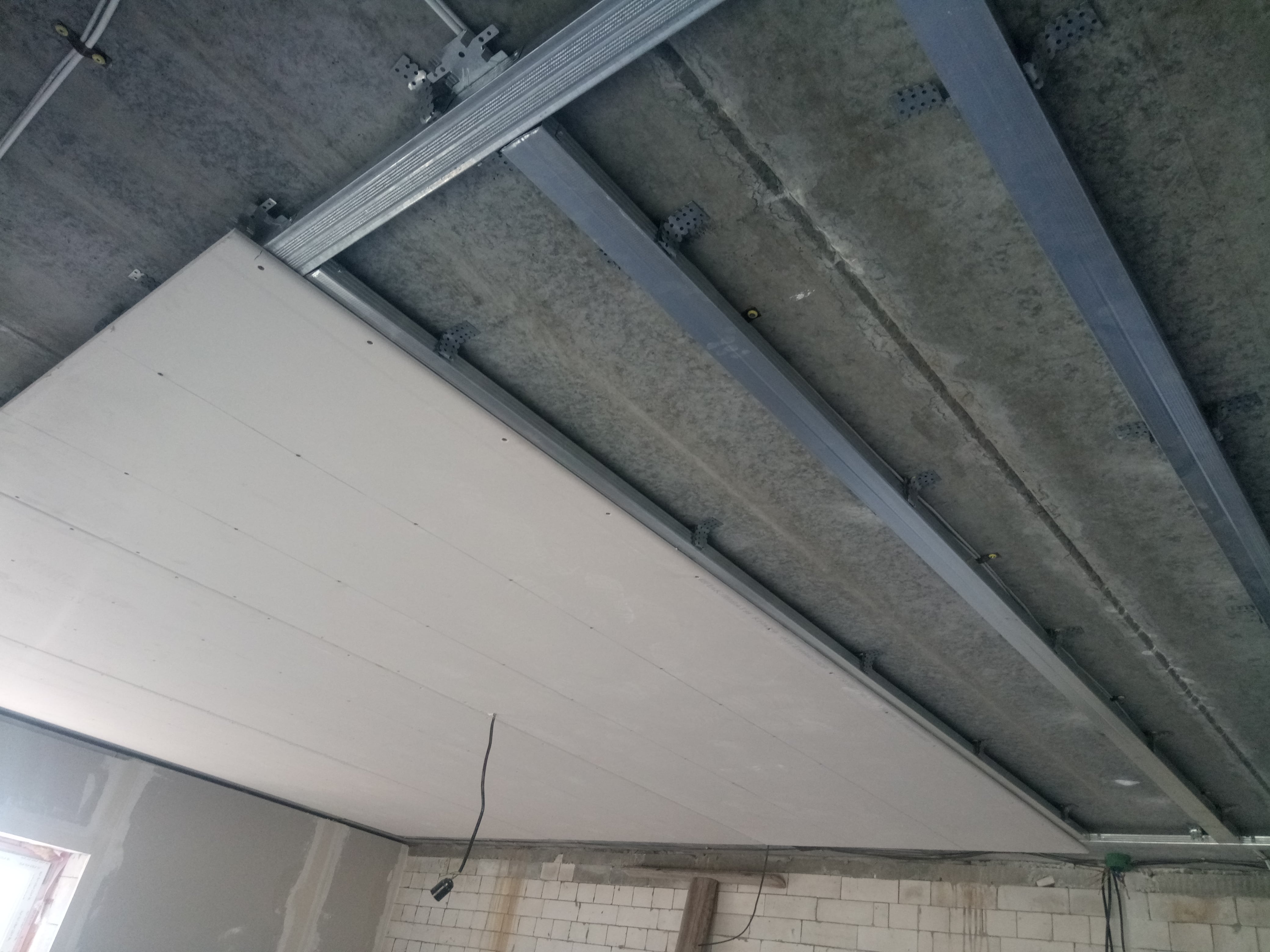

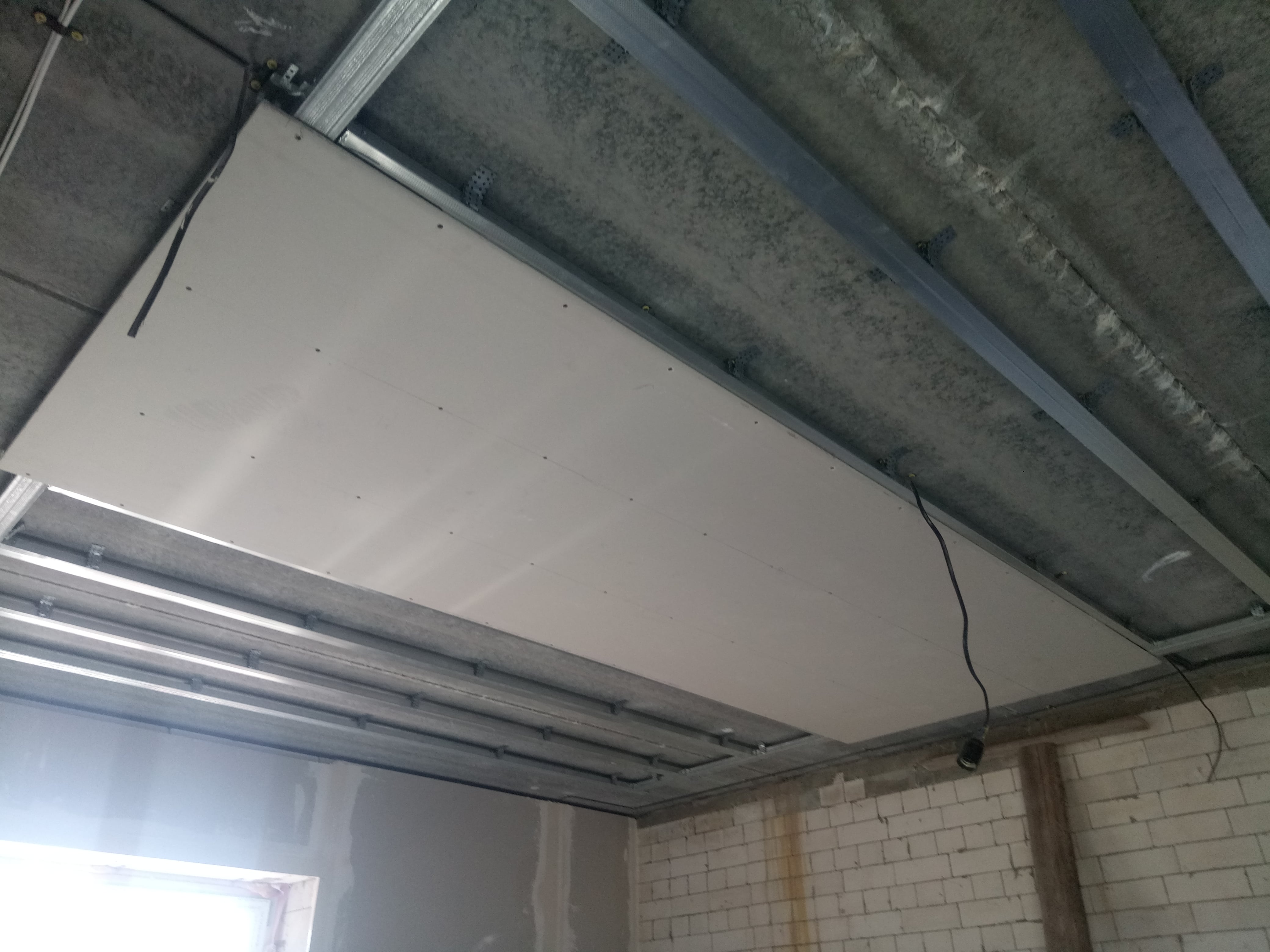

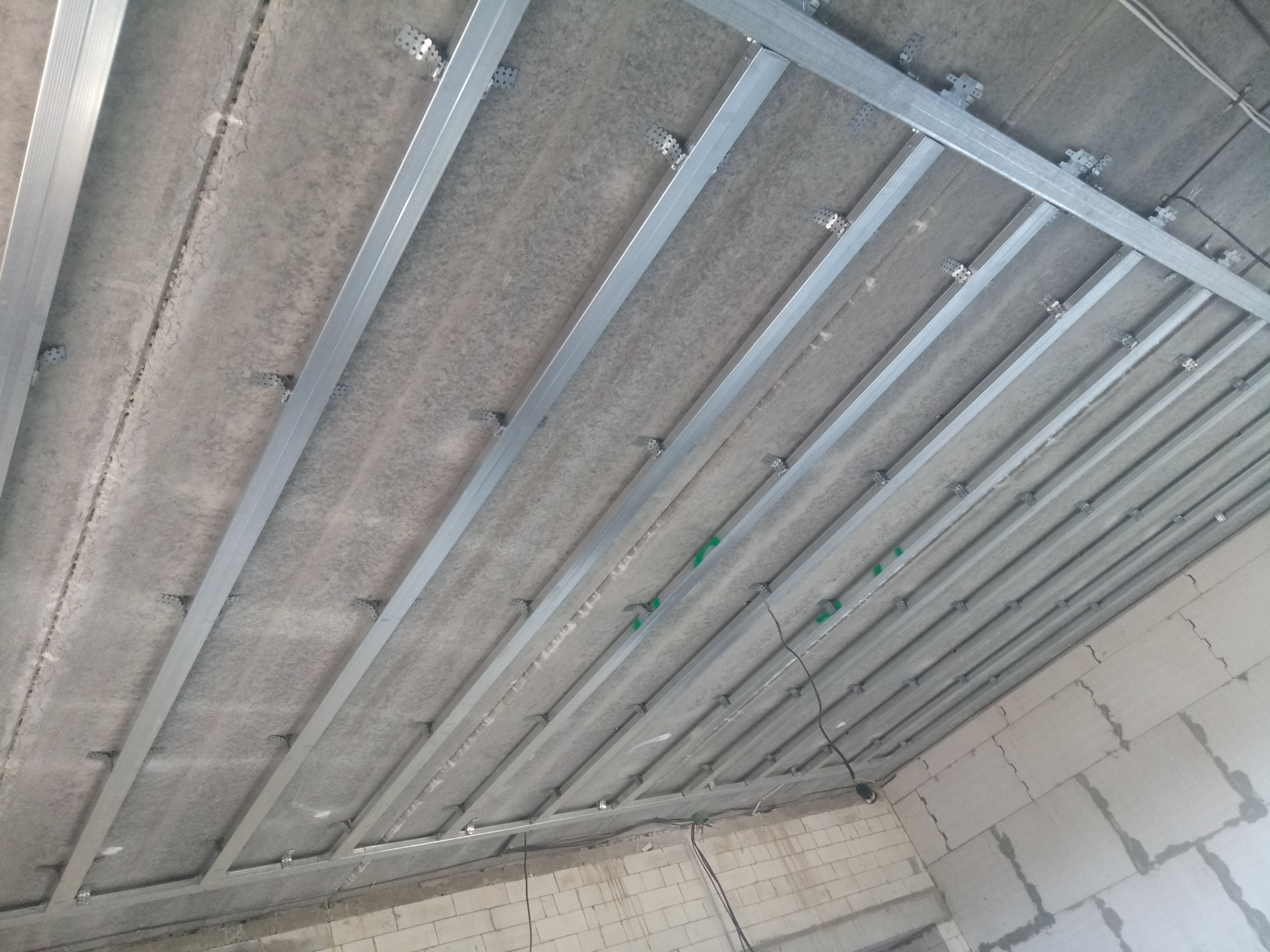

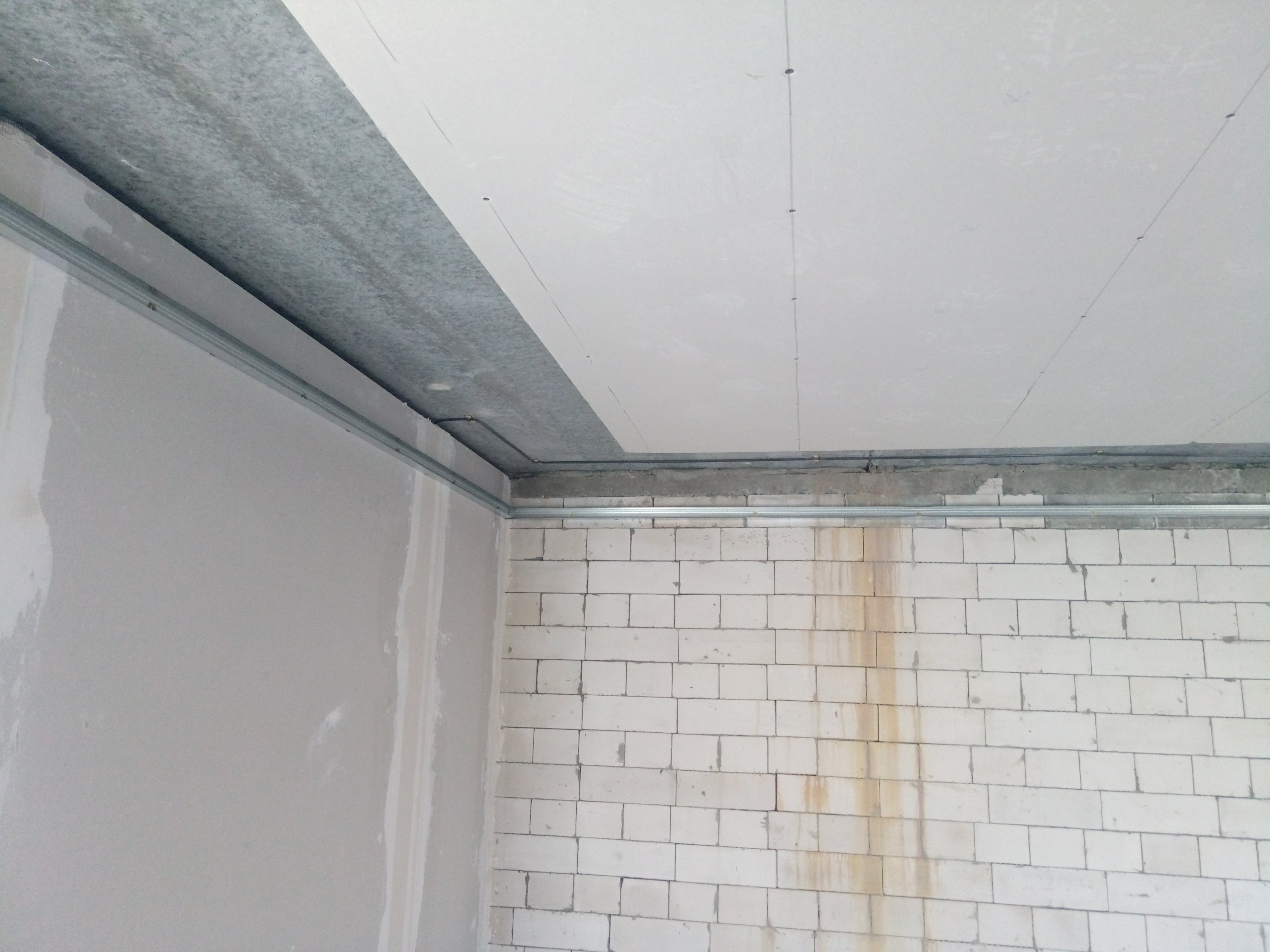

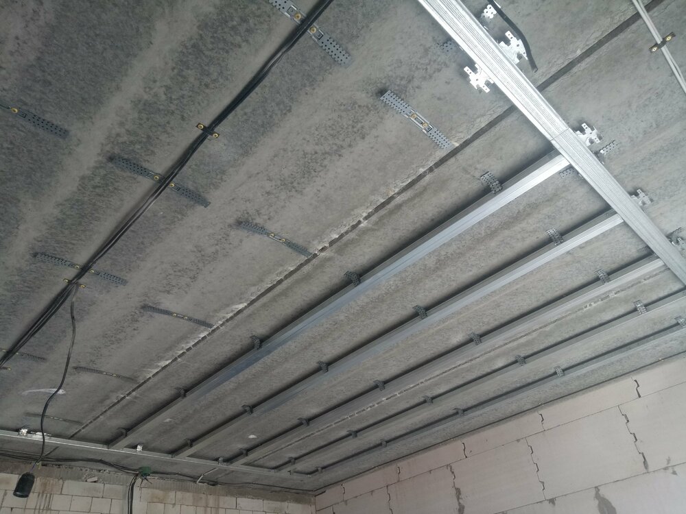

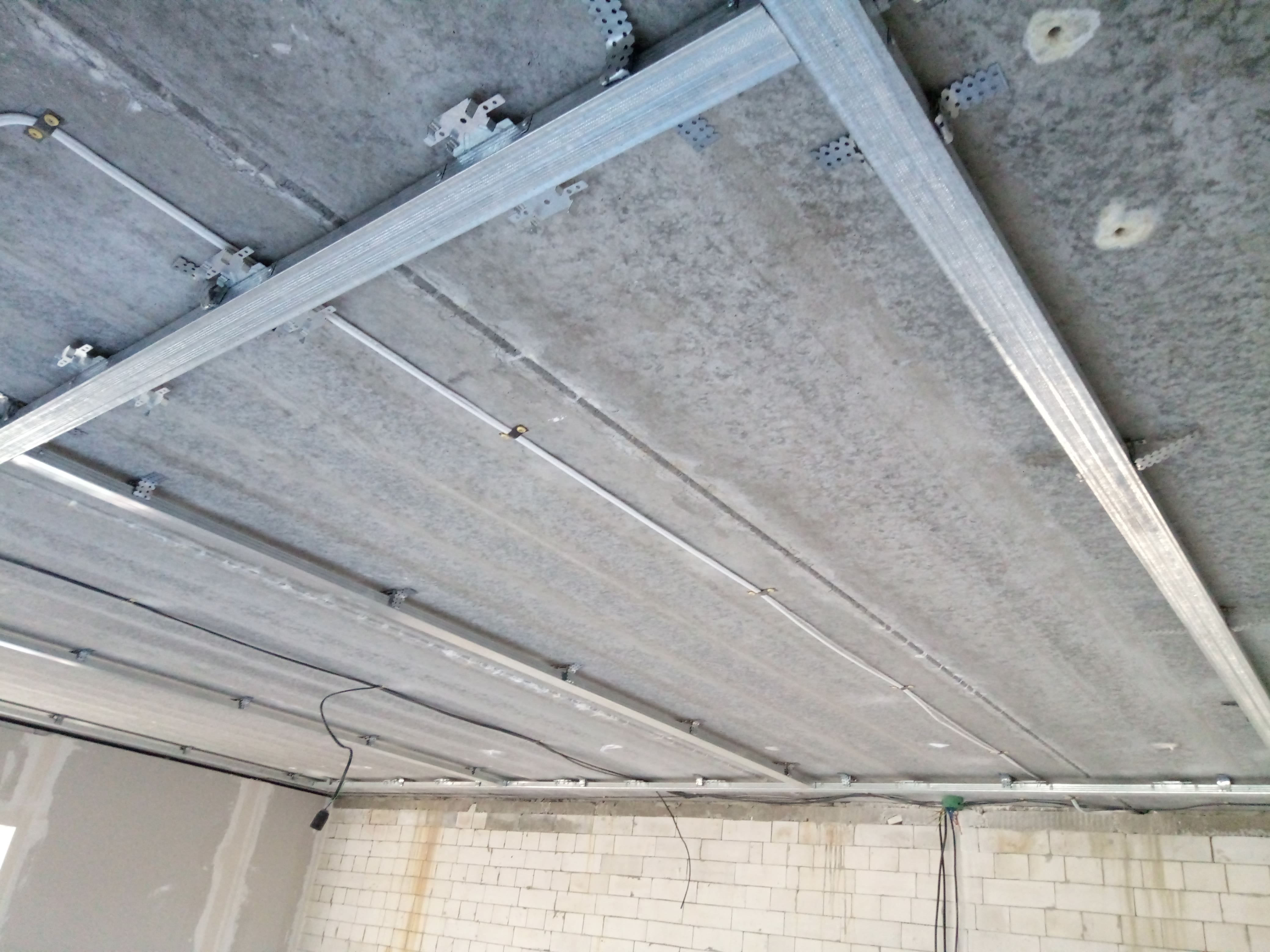

На відкоси замовлено уголочки, такі як Мастерок порадив. Будуть ажжж через тиждень. Тому відкоси відклав в бік і почав крутити профіль на стелю для ГК.
Есть два варианта монтажа ГК-по техкартам Кнауфа,профиля через 60 и т.к. делают все мастера,профиля через 40,но в любом случае несущие профиля идут исключительно параллельно.Но Вы придумали третий!Сами придумали или кто
подсказал?
[ATTACH]670072[/ATTACH]
[ATTACH]670073[/ATTACH]
А чего так странно расположены профили? Это же не стена, а потолок. На стене, главное чтоб лист не отклонился и он получается стоит на основании своего ребра. Сила только на срез направлена.
На потолке он держится исключительно на саморезах, и сила направлена на отрыв, вся масса листа всем своим весом давит вниз. Здесь задача, чтоб точек крепления было очень, очень много. Гораздо больше чем на стене. Поэтому и площадь крепежа значительно увеличивается. Если я не права , профи меня поправят. Но в вашем решении шо- то не то.
З понеділка все побачите
Шаг 400мм, буде
Точок кріплення багато, шаг не більше 60см, по кнуфу до 65см дозволяється, якщо не зраджує пам'ять.

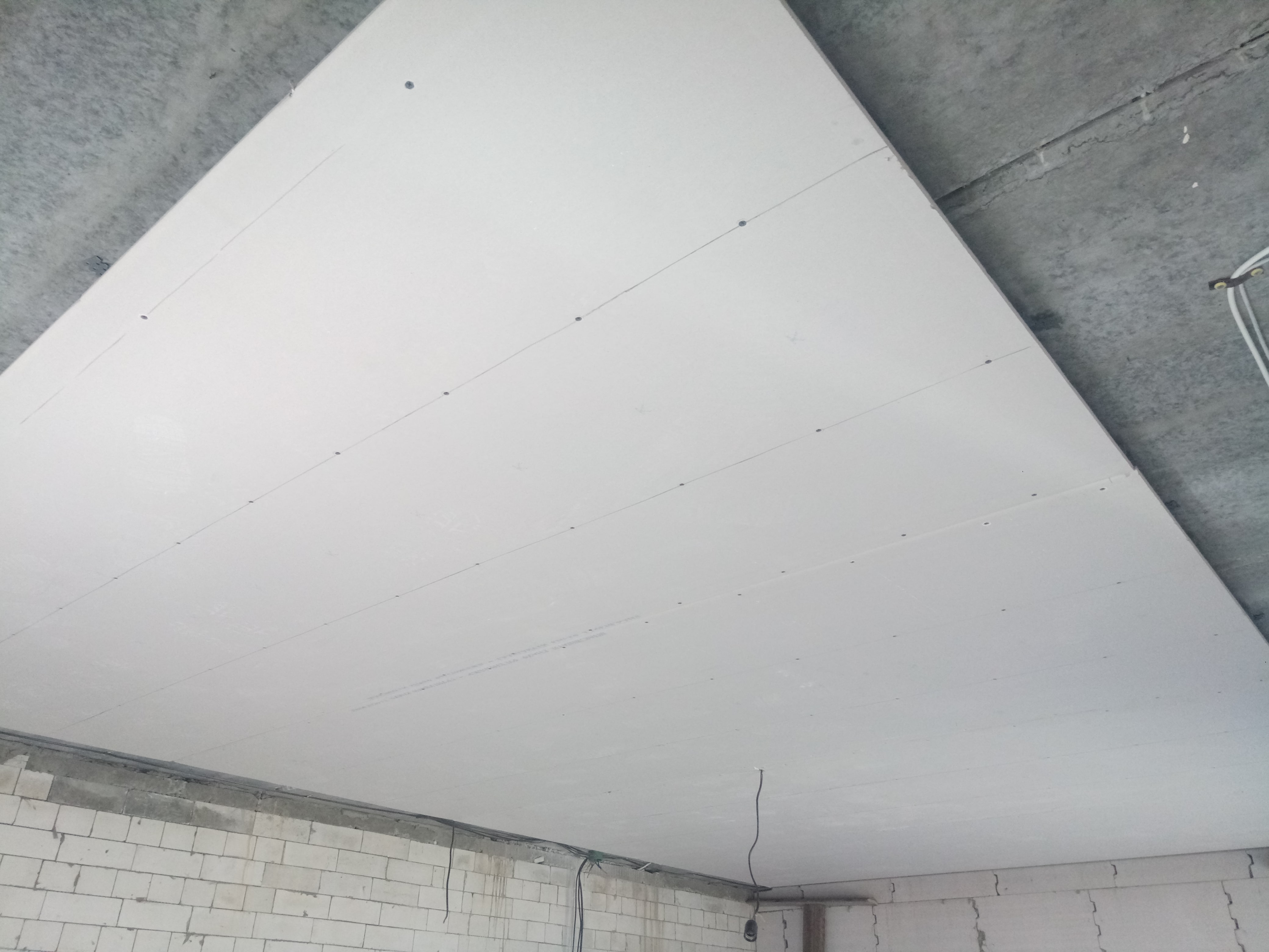

Сьогодні дружина допомагала, притримувати, тому зробив те що самому незручно, а з понеділка накидаю заповнення, от там і стане видно і шаг 400мм і напрямок.... По периметру буде короб ще крутитися
Змінено користувачем HumanKM

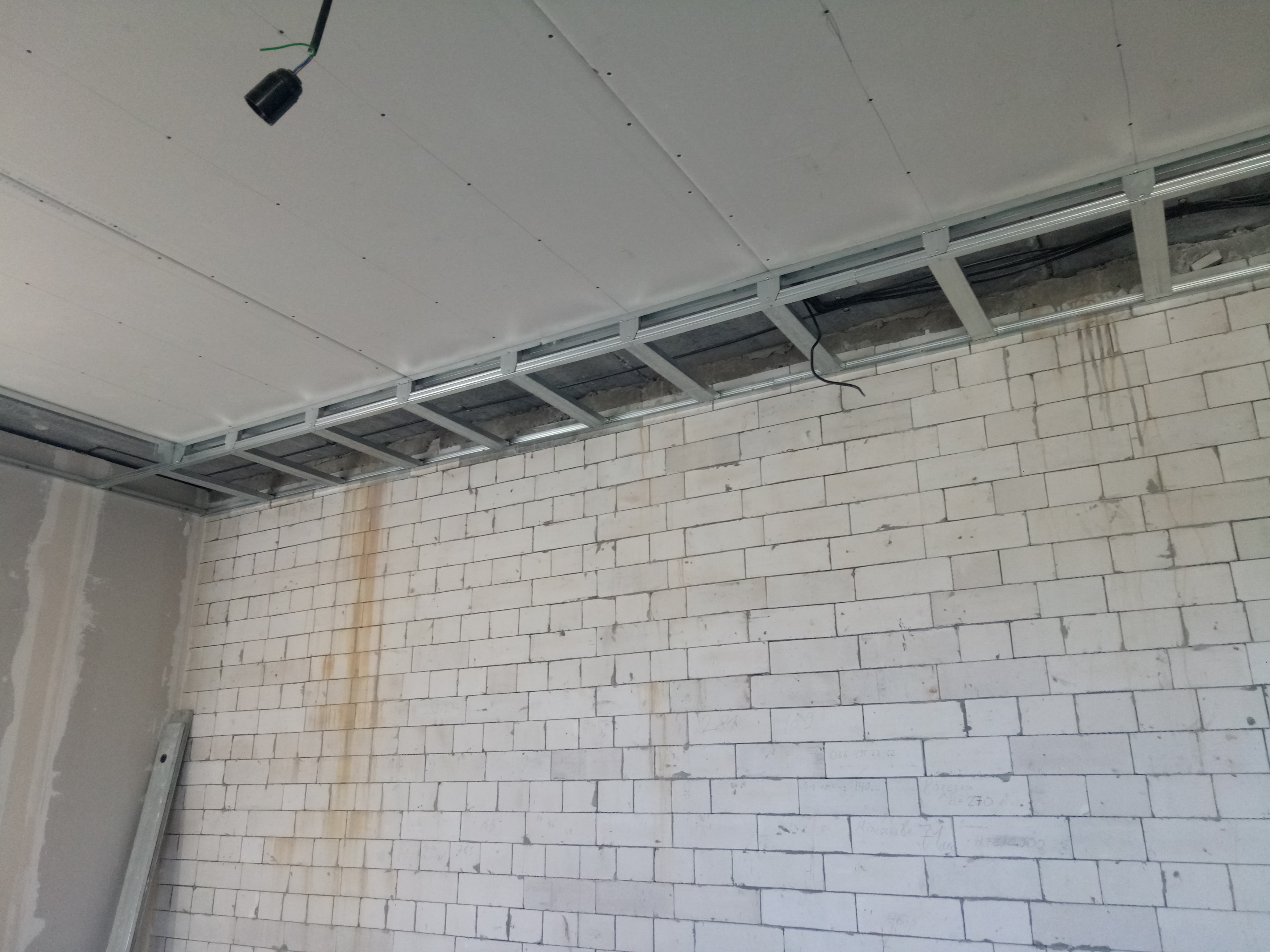

Нажаль не встиг сьогодні доробити стелю. Зробив лише верхній ярус. Завтра приступлю до короба по периметру.
Дольше, чем стяжку?
Стяжка це швидко - 1 день 1 кімната. Хоч і важко.
А от стеля з ГК та коробами. Та сам майже ввесь час... 3-4 дні піде на саму велику кімнату.
