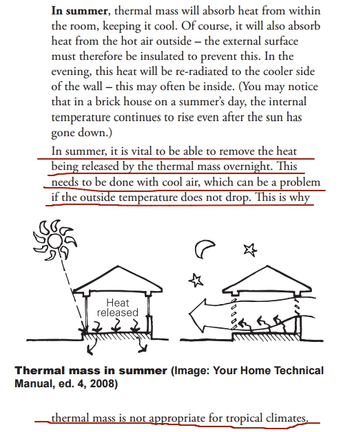

зсередини хати до стіни прибивається теплоізоляція,( щось схоже на плотний пінопласт)
це капець...дуже незрозуміло чому з середини...у нас завжди ізоляція зовні.
Теплоінерційність в теплому кліматі не обовязково є перевагою.
Тому, що накопичене за день тепло не може бути відведене холодним повітрям вночі. Ось тут більш детально.
Тому в кліматі Брата, і не задумуються над теплоінерційністю, встановлюючи утеплення з середини.
зроблю одне уточнення. біля флориди тече голфстрім, і моя частина флориди знаходиться втропіках. тому тут жара і вдень і вночі))) я думав що мені криша поїде але вроді звик трохи.

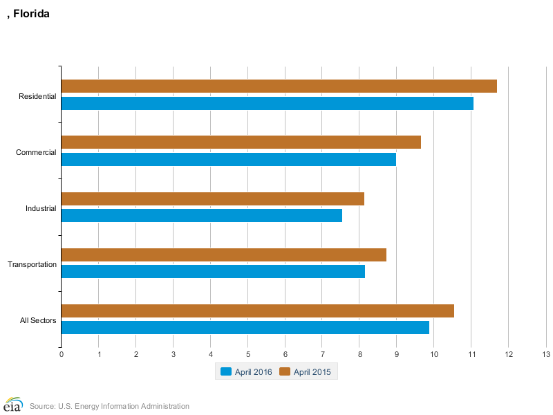

Наверняка стоимость их электричества в итоге гораздо меньше чем добавлять пол метра стены для утепления. Это только у нас дешевле стены выложить метровые чем обогреть их.
Якщо вірити офіційній статистиці, то в цьому році подешевшало на 5%. Комерційна ціна взагалі дешевша ніж для населення. Нам про такі тенденціі тільки мріяти.
Ну а взагалі 11.07 центів, на наші 2.8 грн/кВт*г
www.eia.gov/electricity/monthly/epm_table_grapher.cfm?t=epmt_5_6_a

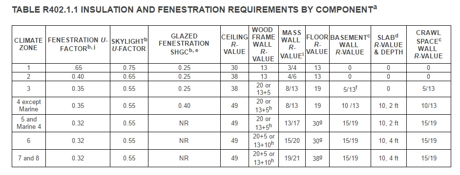

Вопросы ТС:
Интересно, есть ли в США какие-либо обязательные нормы по теплосопротивлению?
При покупке участка под строительство стиль (цвет, материалы и т.д.) будущего дома уже предопределен?
Норми ніби є, наскільки строго їх зобовязані дотримуватись, нехай Брат уточнить.
floridabuilding2.iccsafe.org/app/book/content/2014_Florida/Energy%20Conservation%20Code/Chapter%204[RE].html
В самих нормах пишуть що перед здачею в эксплуатацію створюється і перевіряеться Energy performance level (EPL) display card, і це обовязково.
Тільки їх з імперіал одиниць треба переводити в наші метричні.
www.myonlinediary.com/index.php/Insulation/US-EuropeanRValueConvertionTables
Норми подібні до наших. По стелі R від 5.3 до 9, по стінам 2.3~4.4, по підлозі 2.3~4.9.
