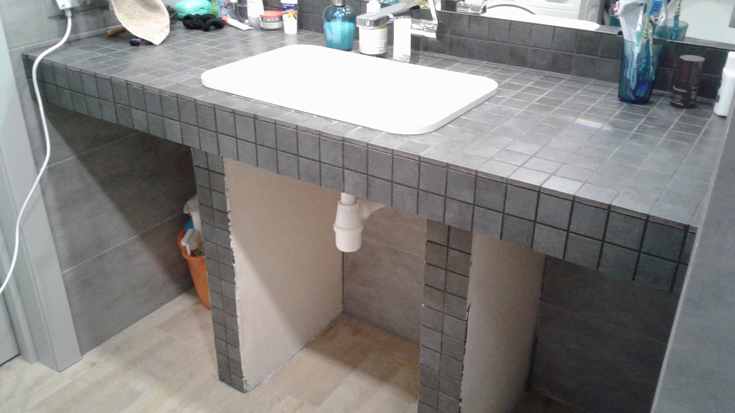

blacktigra Опубліковано: 22 листопада 2016 Автор Поділитись Опубліковано: 22 листопада 2016 А чем будете отделывать столешницу снизу ? Справа зашпаклюю и покрашу, там будет стиральная машина и корзина для грязного белья. Слева будут жалюзийные дверцы и полочки для всякого разного. Посилання на коментар Поділитися на інших сайтах More sharing options...
sonik2006 Опубліковано: 26 листопада 2016 Поділитись Опубліковано: 26 листопада 2016 Классно получилось. Я себе такую же делал, только из гипсокарона и профилей. Закладные некуда было крепить - стены из термоблока. Посилання на коментар Поділитися на інших сайтах More sharing options...
SergeyNikolaevich Опубліковано: 27 листопада 2016 Поділитись Опубліковано: 27 листопада 2016 ИМХО, плитка под паркет на столешнице выглядит не очень, особенно на фоне белой плитки. Было бы лучше отделать мозаикой белого или черного цвета. Ну или выбрать что нибудь из плиток 10x10, там как правило очень хороший выбор и по цвету и по текстуре. Посилання на коментар Поділитися на інших сайтах More sharing options...
blacktigra Опубліковано: 27 листопада 2016 Автор Поділитись Опубліковано: 27 листопада 2016 ИМХО, плитка под паркет на столешнице выглядит не очень, особенно на фоне белой плитки. Было бы лучше отделать мозаикой белого или черного цвета. Ну или выбрать что нибудь из плиток 10x10, там как правило очень хороший выбор и по цвету и по текстуре. Посилання на коментар Поділитися на інших сайтах More sharing options...

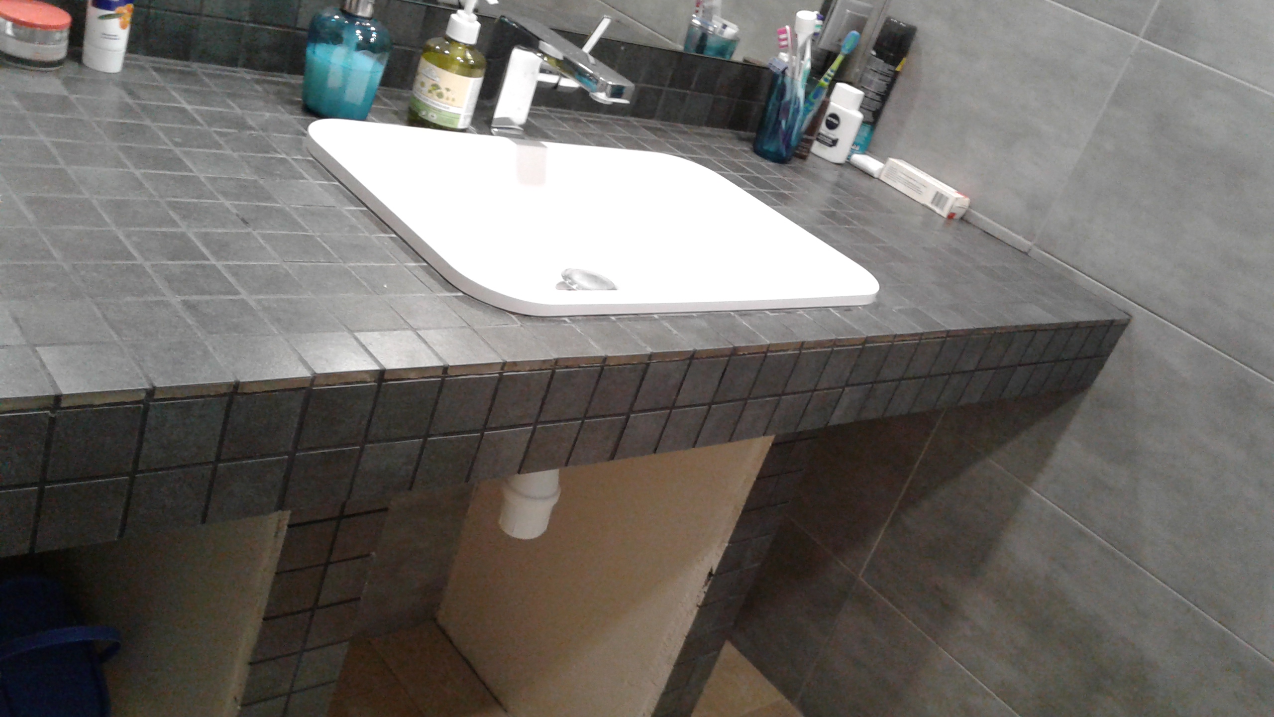

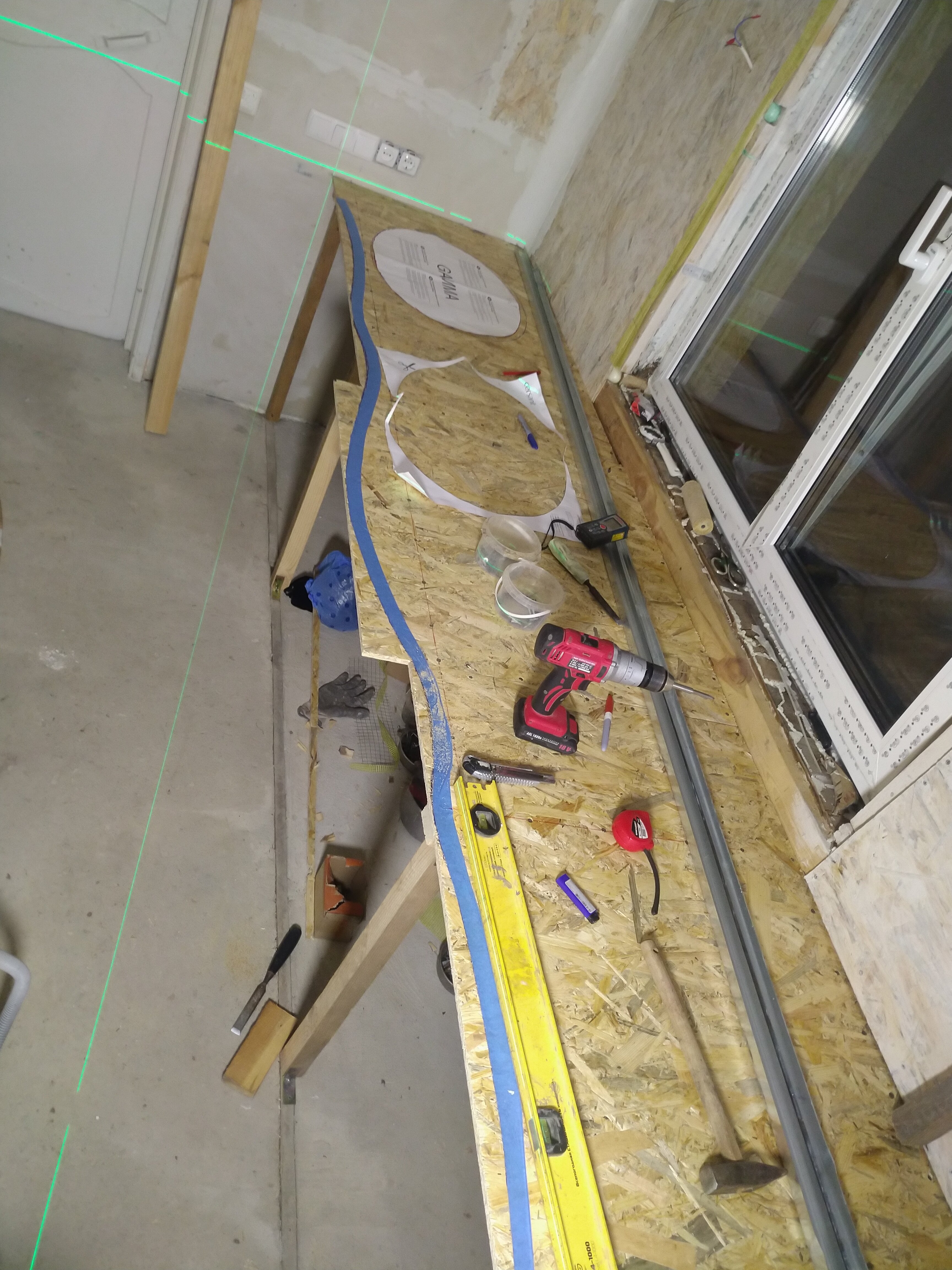

blacktigra Опубліковано: 29 травня 2019 Автор Поділитись Опубліковано: 29 травня 2019 Сдедал еще одну столешницу во второй санузел. Хотел чтобы она не опиралась на пол для удобства уборки, и общей легкости восприятия. Слева несущая стена из ГБ 400мм, за ней - перегордка из ГБ 100 мм. Толщина - 4 см. С плиткой будет 5 см. В роли опалубки использовал лист ЭППС толщиной 5 см. Размер 120х60 см, под накладной умывальник. 9 Посилання на коментар Поділитися на інших сайтах More sharing options...
blacktigra Опубліковано: 18 липня 2019 Автор Поділитись Опубліковано: 18 липня 2019 Столешница в законченном виде. С умывальником фотки нормальной нет, пока в санузле небольшой срачик. Заодно сделал шкафчик из двух досок и десятка шурупов. И санузел в целом: Много чего еще не сделано, но рано или поздно все будет на своих местах. 4 Посилання на коментар Поділитися на інших сайтах More sharing options...

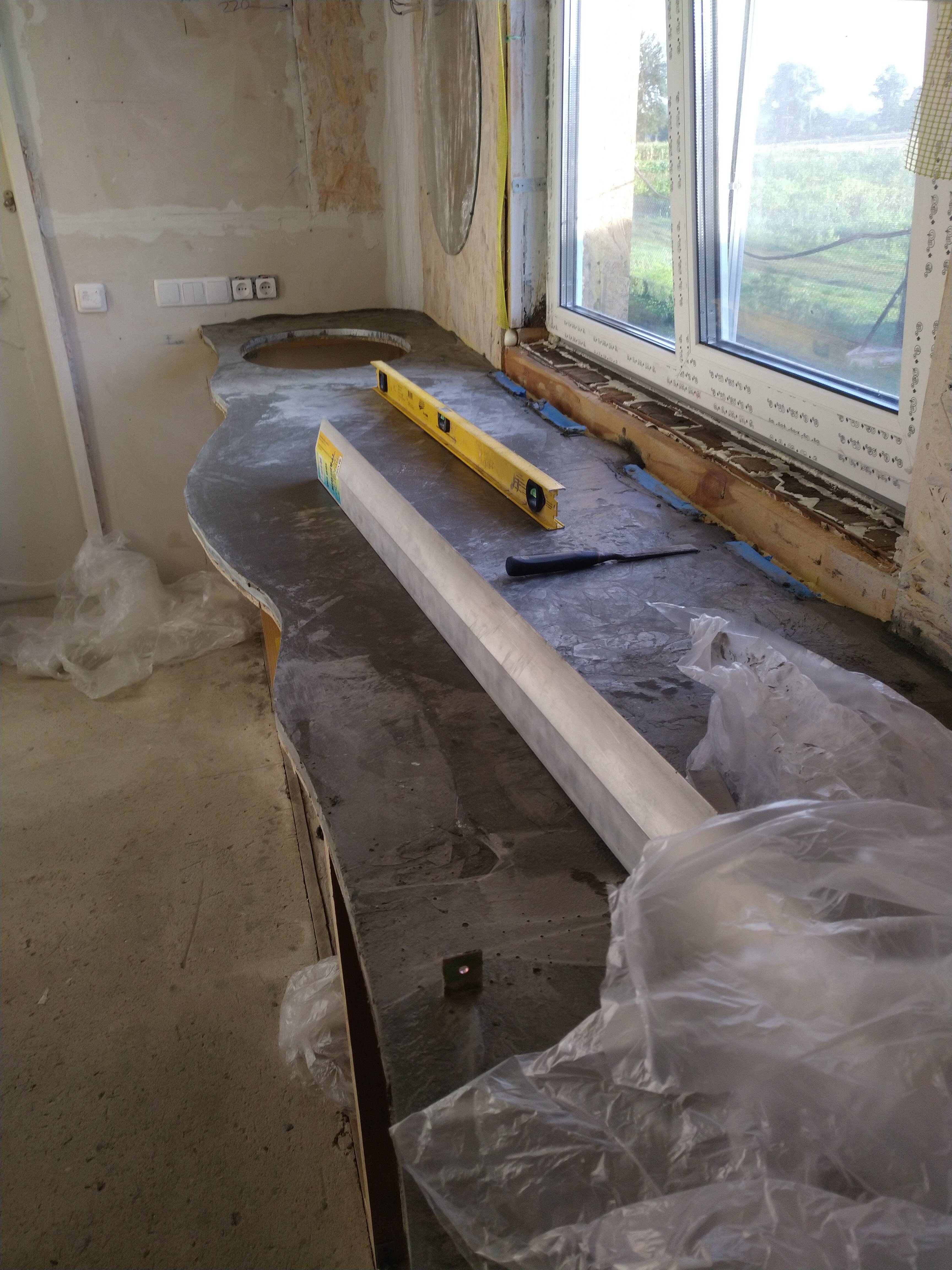

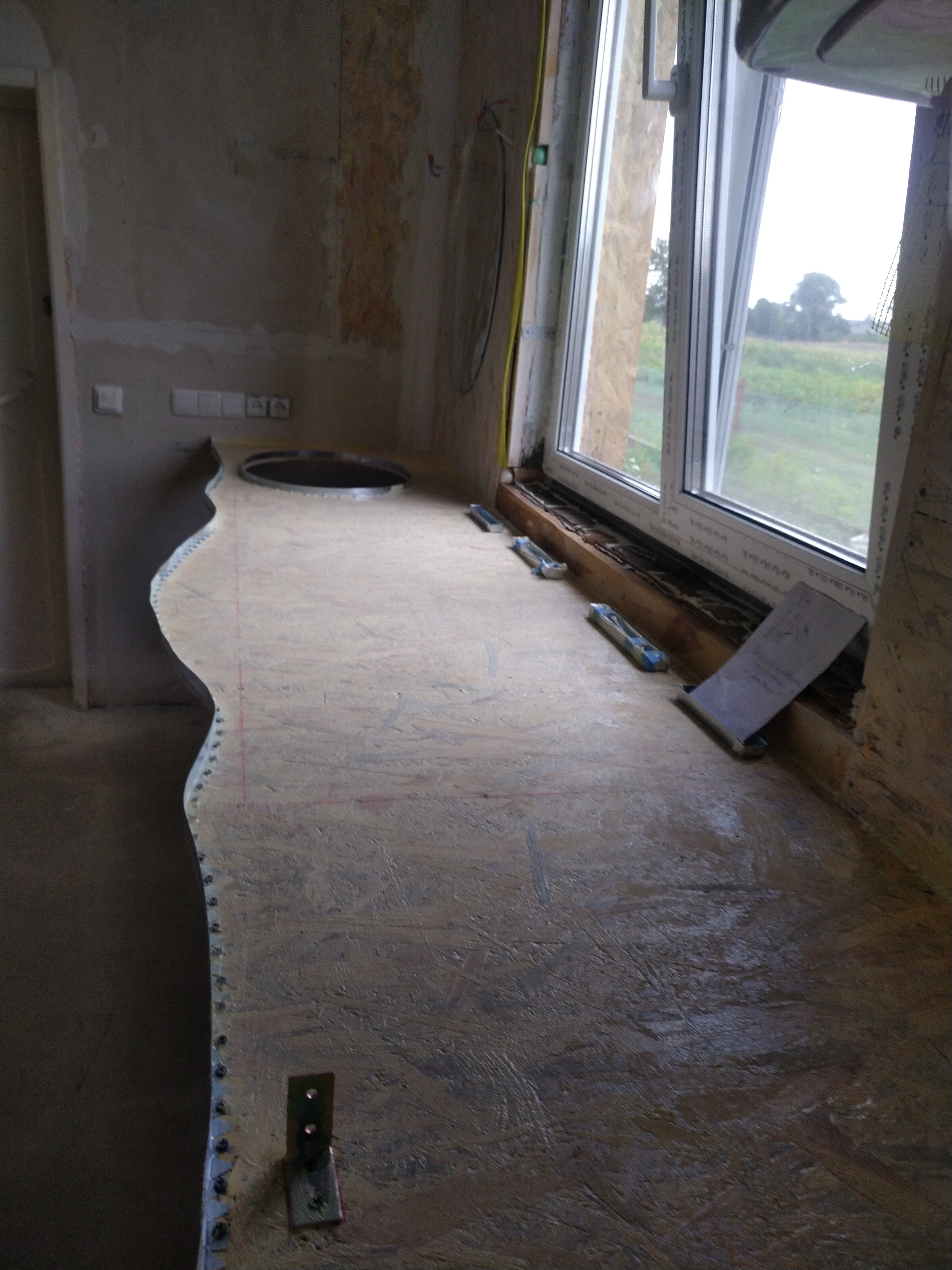

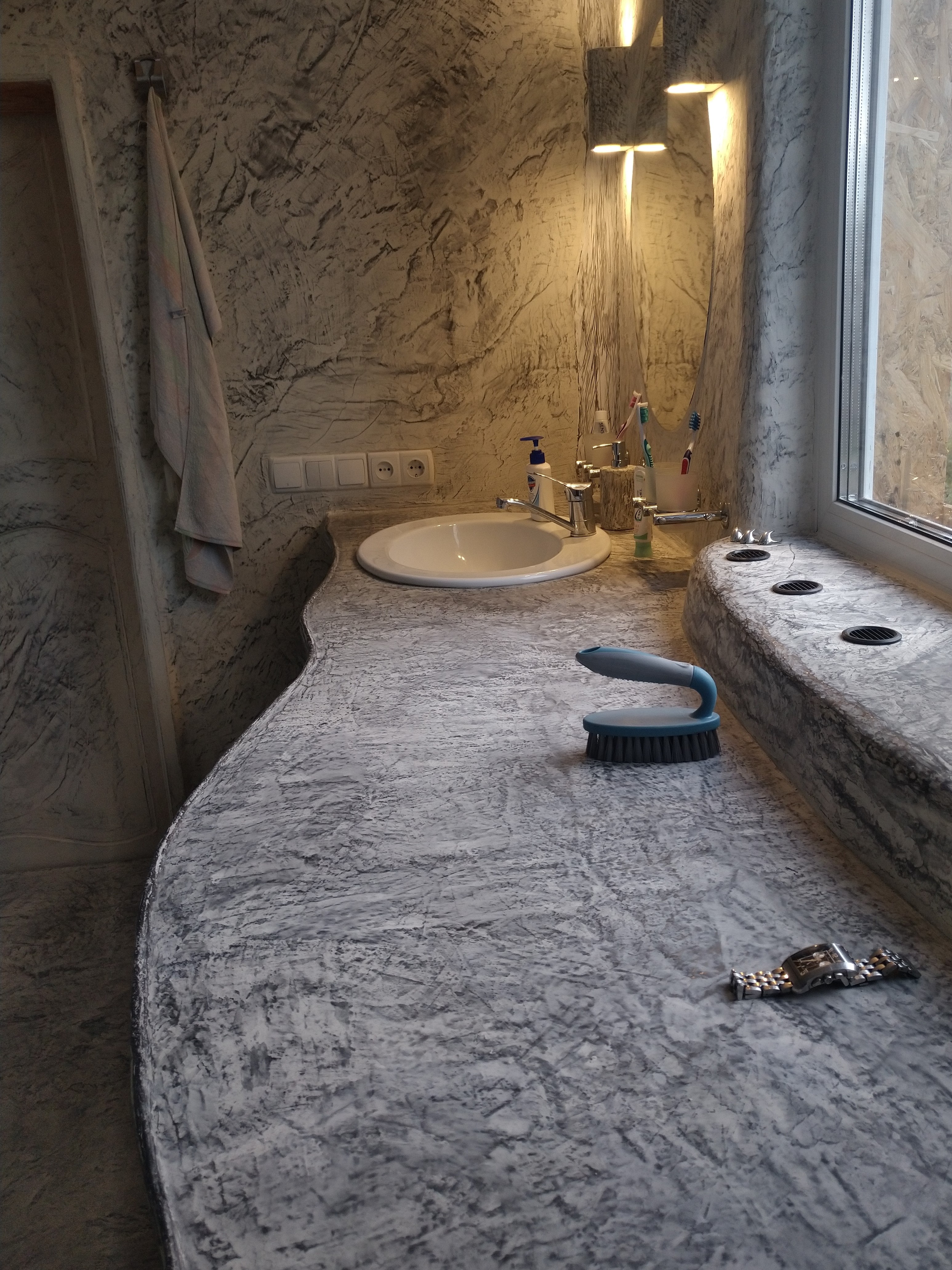

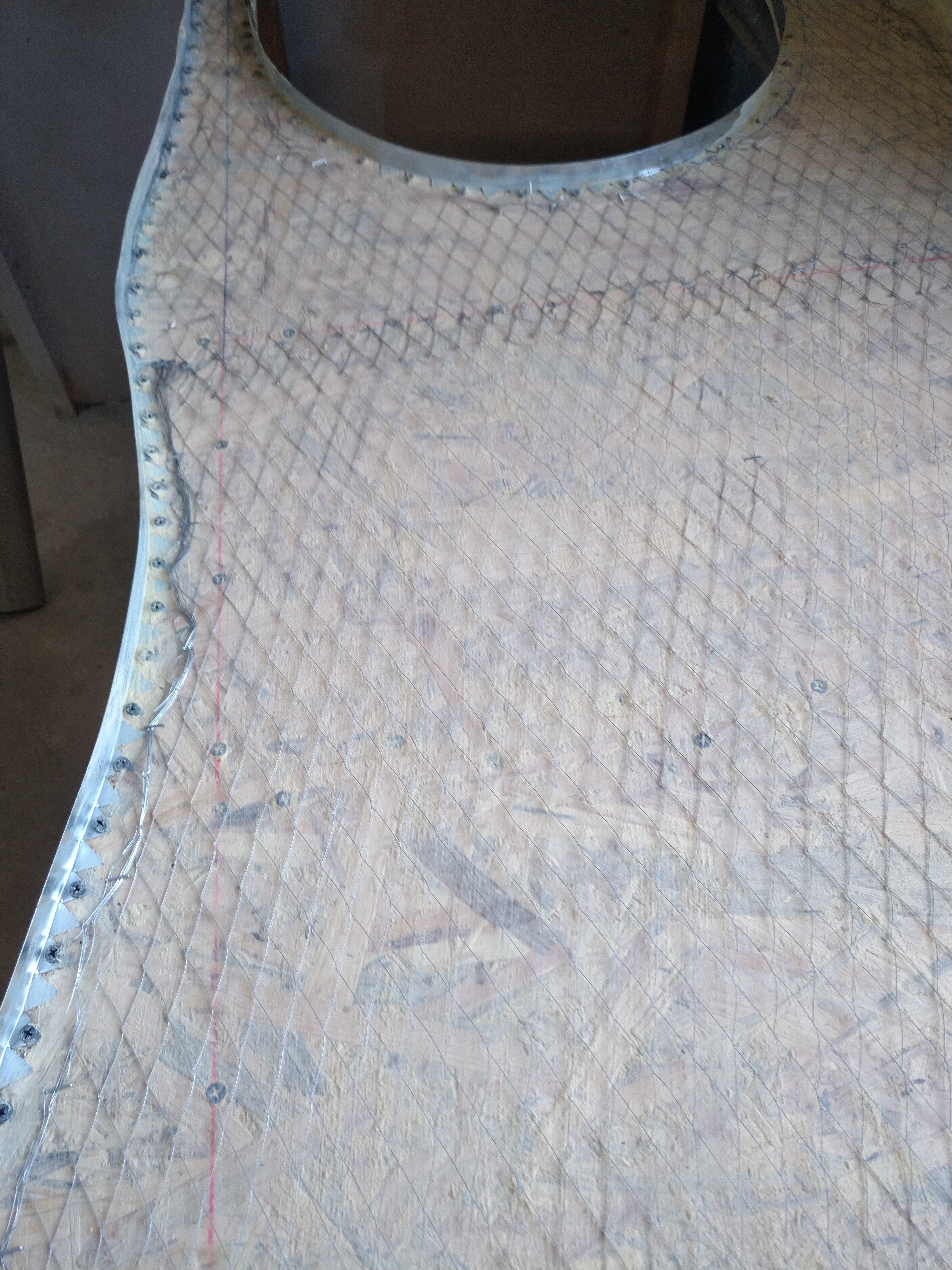

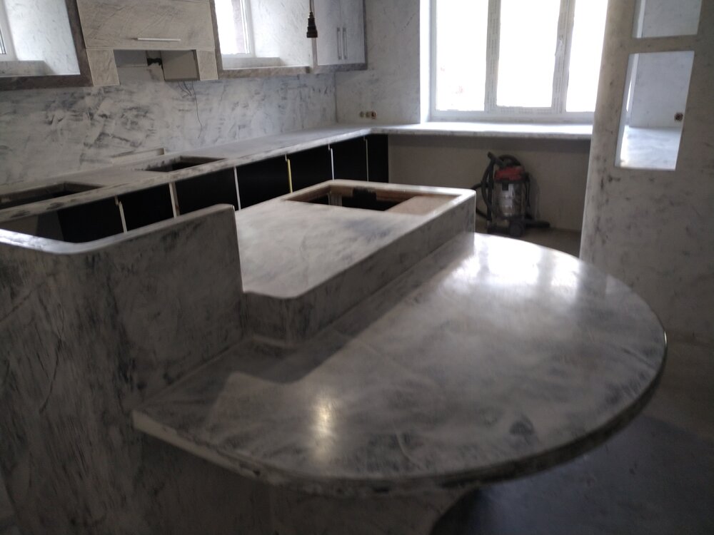

termOS Опубліковано: 10 січня 2021 Поділитись Опубліковано: 10 січня 2021 Сделал бетонную (3,4м.п) столешницу в комнате отдыха (предбанник ) Результат очень обрадовал, и вдохновил на проект создания кухонной "столешки и острова"(из бетона) в кухонном интерьере. 9 Посилання на коментар Поділитися на інших сайтах More sharing options...
Perforator21 Опубліковано: 13 січня 2021 Поділитись Опубліковано: 13 січня 2021 Виглядає суперово! А як досягнули візуального ефекта білих розводів на сірому? Посилання на коментар Поділитися на інших сайтах More sharing options...
termOS Опубліковано: 13 січня 2021 Поділитись Опубліковано: 13 січня 2021 Виглядає суперово! А як досягнули візуального ефекта білих розводів на сірому? Микроцемент 4 Посилання на коментар Поділитися на інших сайтах More sharing options...
reedstone Опубліковано: 16 січня 2021 Поділитись Опубліковано: 16 січня 2021 Микроцемент У меня к вам есть несколько вопросов. 1.будете ли покрывать столешницу защитным лаковым слоем и если будете каким лаком? 2. толщина бетона столешницы? 3.Древесно-стружечные плиты остались в теле столешницы, или были извлечены? 1 Посилання на коментар Поділитися на інших сайтах More sharing options...
termOS Опубліковано: 16 січня 2021 Поділитись Опубліковано: 16 січня 2021 У меня к вам есть несколько вопросов. 1.будете ли покрывать столешницу защитным лаковым слоем и если будете каким лаком? 2. толщина бетона столешницы? 3.Древесно-стружечные плиты остались в теле столешницы, или были извлечены? 1. ПУ (2к) 2. 40мм. 3. Остались 1 Посилання на коментар Поділитися на інших сайтах More sharing options...
reedstone Опубліковано: 16 січня 2021 Поділитись Опубліковано: 16 січня 2021 1. ПУ (2к) 2. 40мм. 3. Остались Не могли бы вы расшифровать,что это за зверь такой ПУ (2к), ну или ссылку где можно о нем почитать. Если можно несколько слов о составе бетона. Посилання на коментар Поділитися на інших сайтах More sharing options...
termOS Опубліковано: 16 січня 2021 Поділитись Опубліковано: 16 січня 2021 Не могли бы вы расшифровать,что это за зверь такой ПУ (2к), ну или ссылку где можно о нем почитать. Если можно несколько слов о составе бетона. ПУ (полиуретан); 2к (два компонента) Производителей "море";"гуглите"-подбираете нужные Вам хар-ки Я применял «BAUPUR 700» (только потому, что "тесно" общаюсь с технологами ихнего производства) Бетон готовый (Силтек F-35) Состав смесь цемента ПЦ-І-500 с армирующими волокнами и модифицирующими добавками Толщина слоя (мм) 5-50 Время пригодности растворной смеси не менее 60 мин Температура применения от +5°С до +30°С Время застывания 6 часов Температура эксплуатации -30°С до +70°С Назначение для создания тонкослойных высокопрочных стяжек перед нанесением самовыравнивающихся смесей, укладкой всех видов природных и искуственных облицовочных плит 3 Посилання на коментар Поділитися на інших сайтах More sharing options...

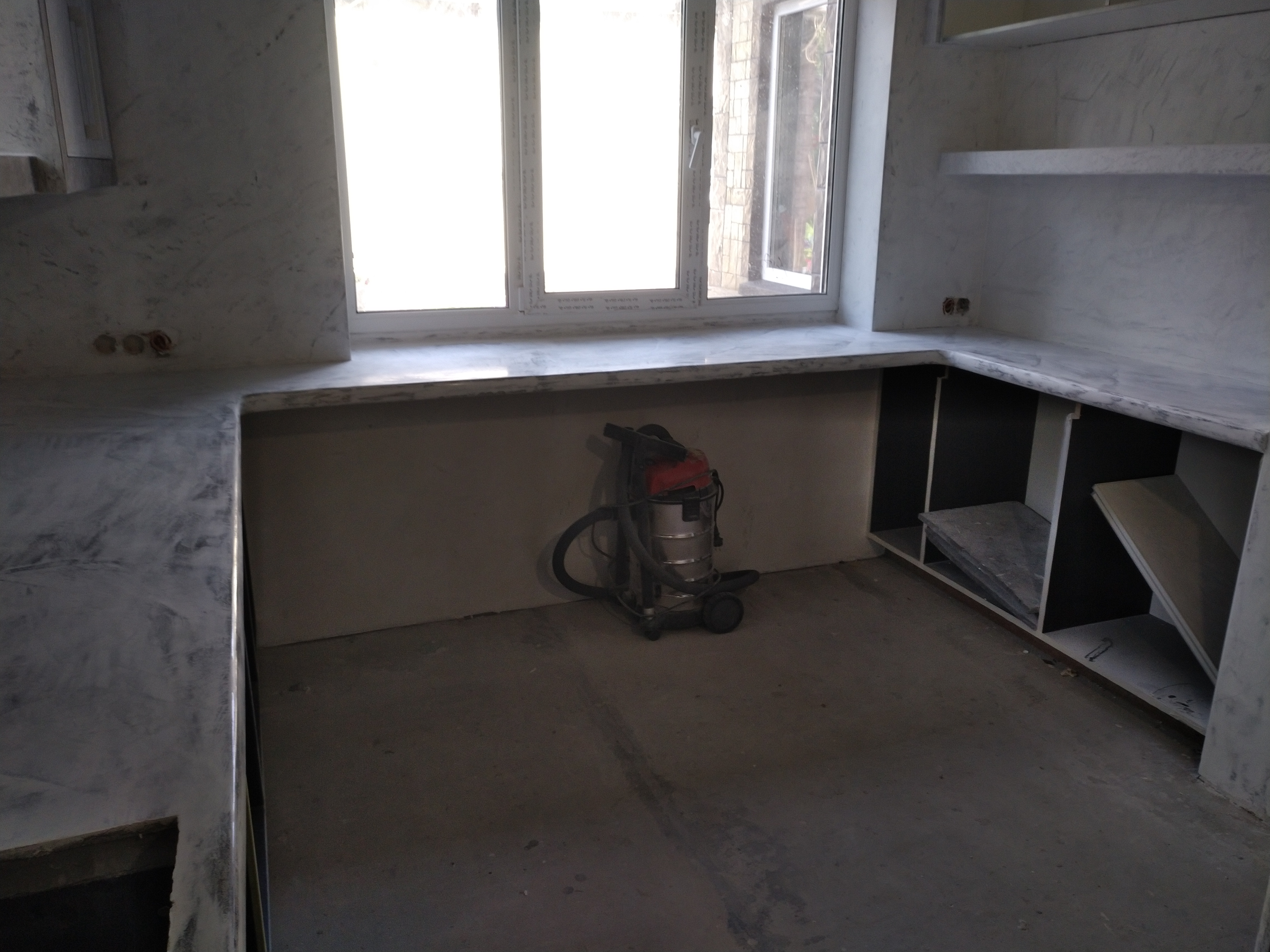

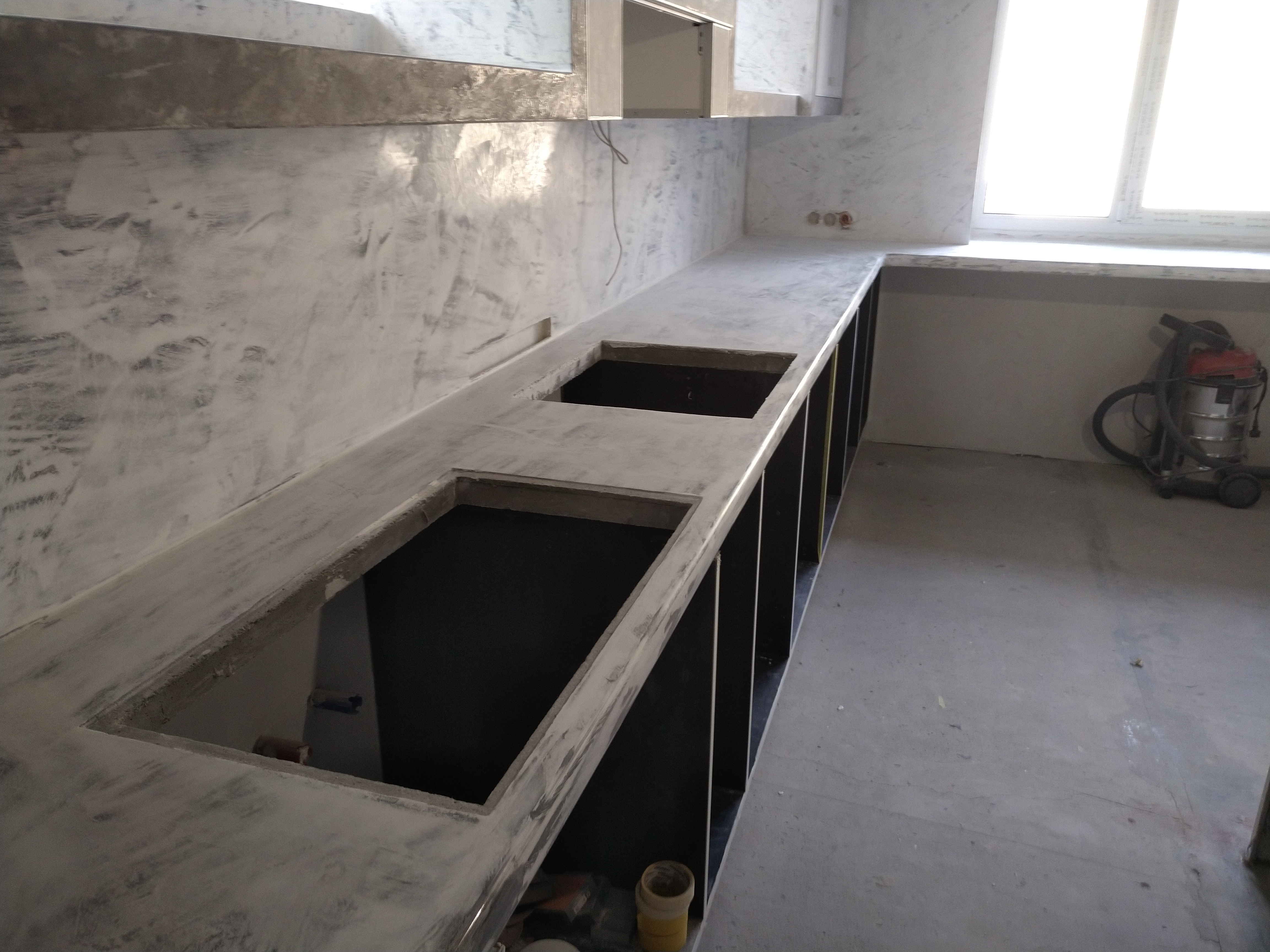

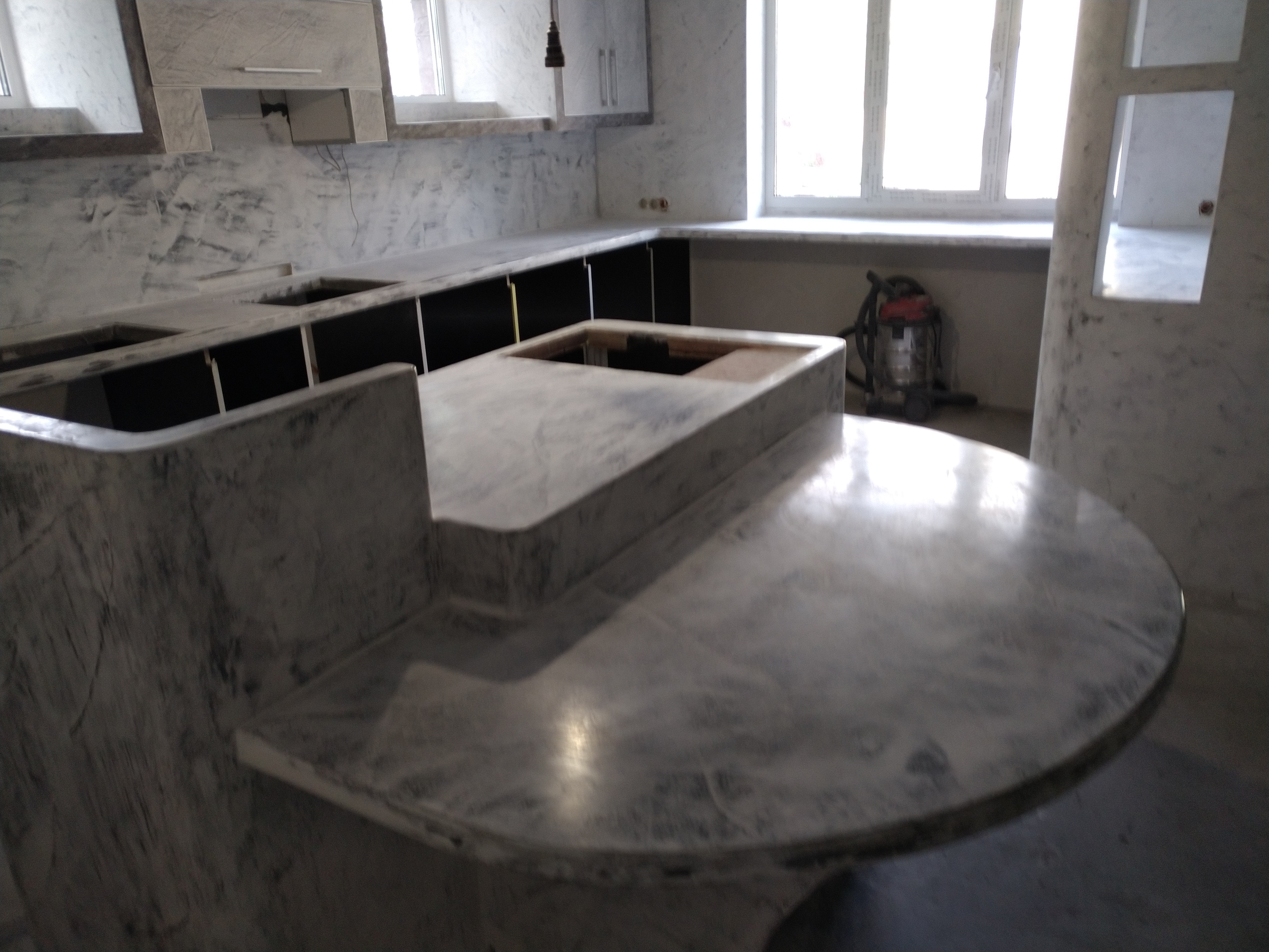

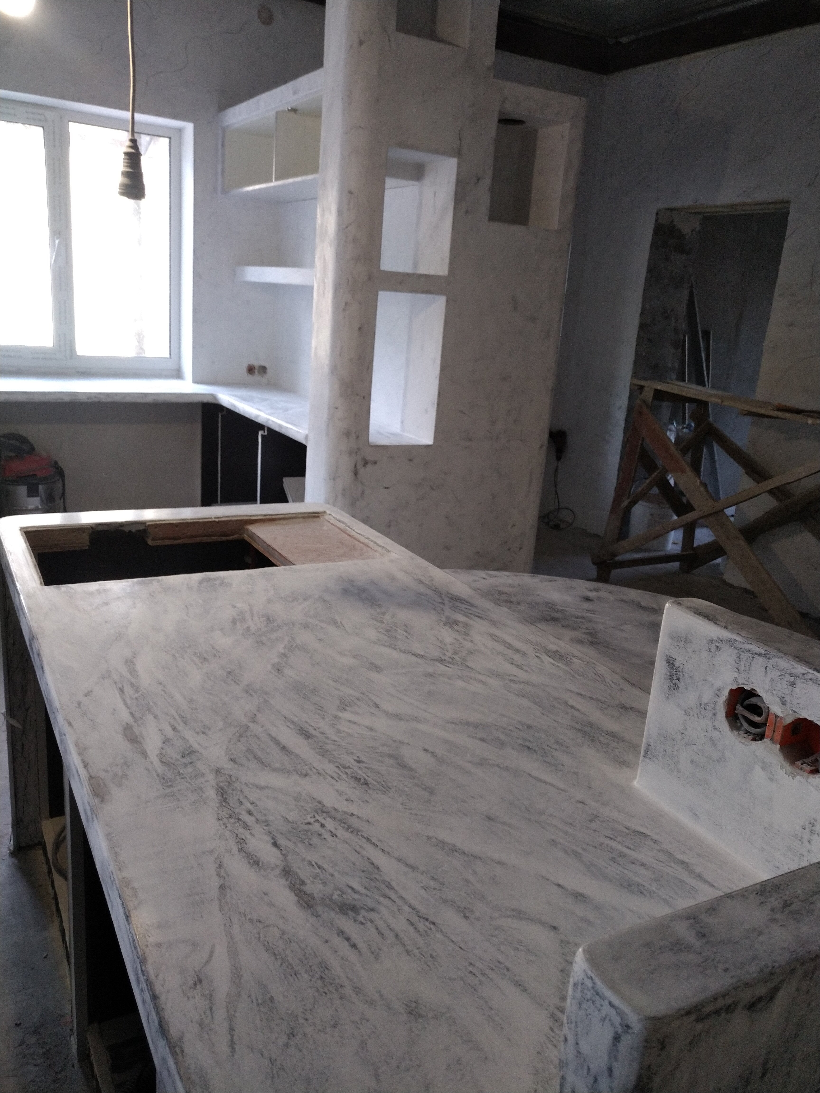

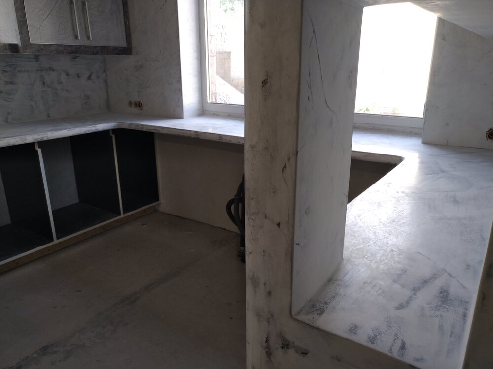

termOS Опубліковано: 17 червня 2021 Поділитись Опубліковано: 17 червня 2021 Нажмите на изображение для увеличения Название: 20201210_143839-ANIMATION.gif Просмотров: 93 Размер: 1.68 Мб ID: 710014 Вот, дошло дело до этого https://www.stroimdom.com.ua/forum/attachment.php?attachmentid=710014&d=1610265885 8 1 Посилання на коментар Поділитися на інших сайтах More sharing options...
Vstar Опубліковано: 11 квітня 2023 Поділитись Опубліковано: 11 квітня 2023 17.06.2021 в 06:36, termOS сказав: Вот, дошло дело до этого Вітаю! Фасади також мікроцементом декорували, як вони себе показали в експлуатації. Також з якого матеріалу фасад? Посилання на коментар Поділитися на інших сайтах More sharing options...
termOS Опубліковано: 12 серпня 2023 Поділитись Опубліковано: 12 серпня 2023 В 11.04.2023 в 16:27, Vstar сказал: Вітаю! Фасади також мікроцементом декорували, як вони себе показали в експлуатації. Також з якого матеріалу фасад? Доброго ! Так,фасади ( з ДВП 16мм.)-декор МЦ..,експлуатації (в режимі користування кухнею ) фактично не було... ..будинок "гостьовий";інших (незавершених ) приміщень дуже багато ;війна внесла свої корективи (кордон з рашистами близько🤔...);...х.з. -які "гості" завітають...? 1 Посилання на коментар Поділитися на інших сайтах More sharing options...
