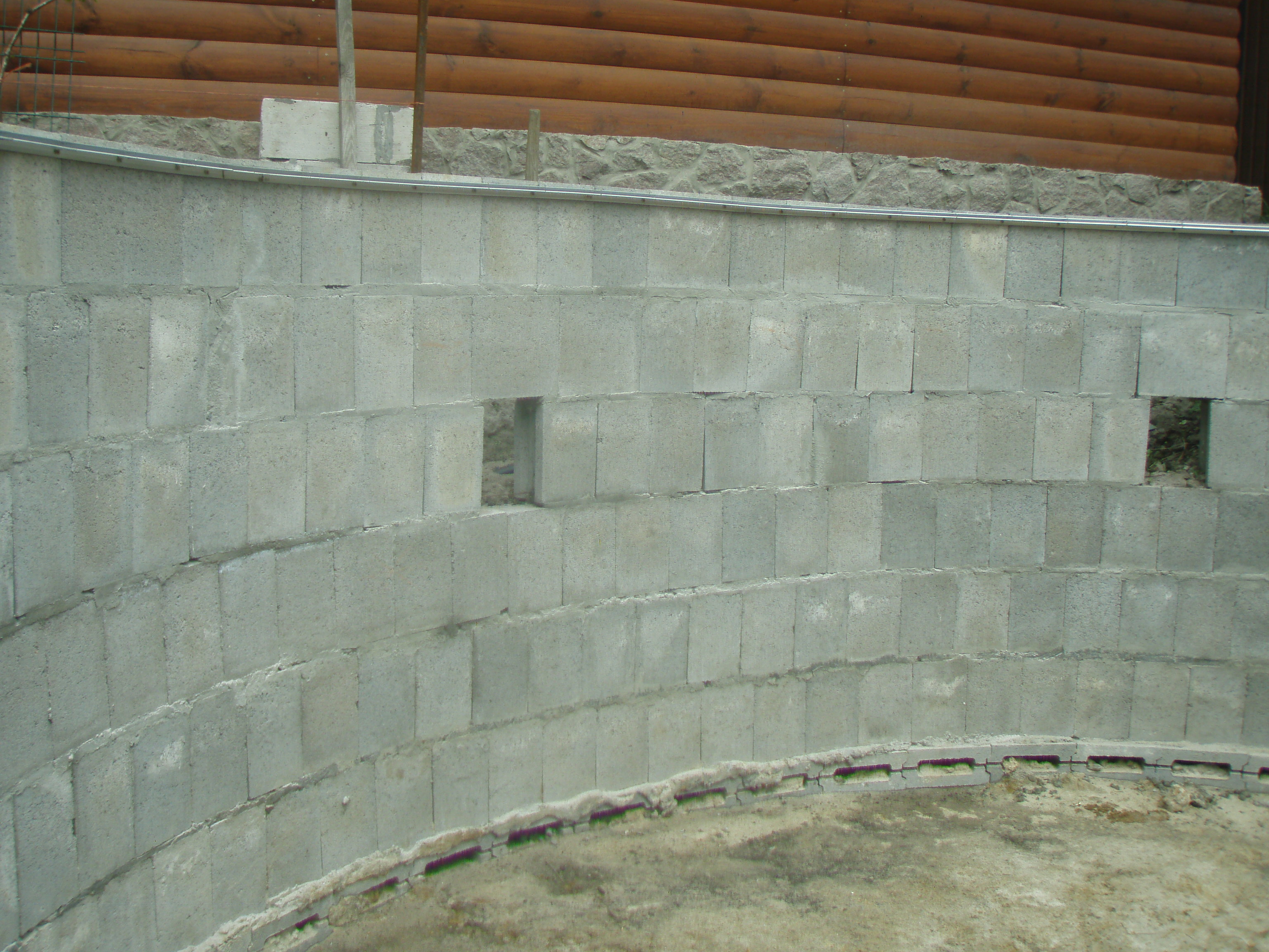

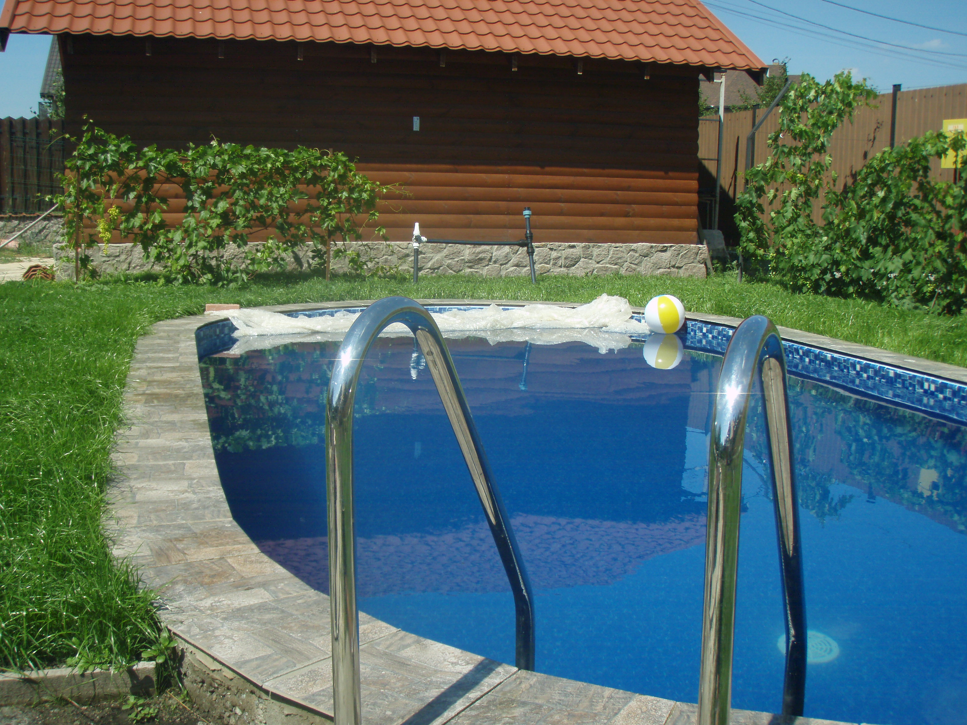

Piastr Опубліковано: 14 березня 2018 Поділитись Опубліковано: 14 березня 2018 Хуже чем пластиковая чаша ничего нет. Бетонный с мозаикой, если бассейн внутри помещения, для улицы - практичнее лайнер. Почему под лайнер обязательно бетонная чаша? Это хлопотно и дорого. Может, я пошел против устоев, но прошлой весной сделал так: выложил стену из бетонных блоков, дно вообще оставил песок, застелил все это листами ЭППС и закрыл ПВХ-пленкой (лайнером). Всего затрат с оборудованием 34 тыс. грн. Кому интересно, можно подробнее посмотреть здесь 9 Посилання на коментар Поділитися на інших сайтах More sharing options...

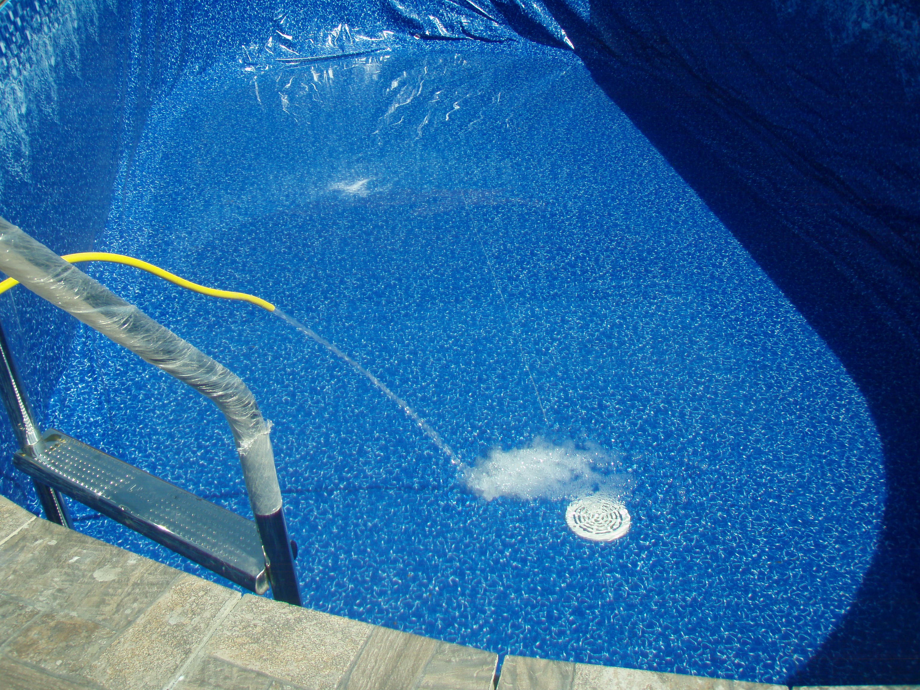

vsv-avto Опубліковано: 16 березня 2018 Поділитись Опубліковано: 16 березня 2018 (змінено) Кому интересно, можно подробнее посмотреть здесь Отлично! А можно еще подробней: -донный слив как то упущен в ролике -материал копингового камня -сам вкладыш с стандартного бассейна или шили под заказ( на видео видно отбортовку по периметру) -как герметизировали донный слив -как фиксируется/не фиксируется лестница на дне - стартовый профиль под вкладыш какой использовали? Можно в личку где брали комплектующие, хочу рассмотреть вариант тюнинга моего каркасника Змінено 16 березня 2018 користувачем vsv-avto уточнение Посилання на коментар Поділитися на інших сайтах More sharing options...
Piastr Опубліковано: 17 березня 2018 Поділитись Опубліковано: 17 березня 2018 Отлично! А можно еще подробней: -донный слив как то упущен в ролике -материал копингового камня -сам вкладыш с стандартного бассейна или шили под заказ( на видео видно отбортовку по периметру) -как герметизировали донный слив -как фиксируется/не фиксируется лестница на дне - стартовый профиль под вкладыш какой использовали? Можно в личку где брали комплектующие, хочу рассмотреть вариант тюнинга моего каркасника Можно. Донный слив есть. Стандартный для лайнера. Беленькая крышечка донного слива на втором и третьем фото видна. Я брал испанский Крипсол. Для герметизации сначала в ровень с планируемым дном с учетом утеплителя выставляем нижнюю чашку донного слива. Ложим лайнер, наливаем воду. Нащупываем отверстие донного слива. Ложим на него прижимное колечко, которое через лайнер винтиками прикручиваем к нижней части слива. Прорезаем лайнер по внутреннему отвестию слива. Прикручиваем крышечку. Все. Соединен донный слив через трубу ПЭ 50 и тройник со скиммером и дальше к отводящей трубе. Для дорожки вокруг бассейна залил ленту из бетона общая ширина включая стенку 30 см. Эта лента вроде как и армопояс, чтобы край стены не завалили "слоники". По ленте на клей уложен кафель для наружных работ 33*33 обычный под гальку. Лестница ножками, которые внутрь бассейна, свободно опирается на стенку, они загнутые. До дна не достает. Фиксируются ножки, которые стоят вне чаши бассейна. Лайнер ремонтный для каркасников ищем Oval Johnny Weissmuller Pool Liner - 36 Gauge покупал через Амазон. По краю имеет "якорь" для фиксации в монтажном профиле. Монтажный профиль из тех, что для крепления натяжных потолков. ПС. Мне пока видится, что донный слив не очень нужен. Намного эффективнее утречком собрать осевшую грязь пылесосом, чем ганять сутками фильтрацию, конечно, если есть время. 3 Посилання на коментар Поділитися на інших сайтах More sharing options...

Piastr Опубліковано: 19 березня 2018 Поділитись Опубліковано: 19 березня 2018 Фундамент под борт делали? Армировали? Донник не только для мусора, он больше для правильного перемешивания воды. Монолитного фундамента-ленты нет. В первом ряду блоки уложены на бок, чтобы увеличить площадь опоры. На первом фото их видно. По каждому ряду горизонтально по кругу идет проволока 4 мм, которая заложена в специальный паз в верхней части блока, вертикально через 2 м установлены арматурки 8 мм, которые проходят через полые серединки блоков. По поводу донника, пока не накрывал басс пленкой, много пыли налетало и она за ночь оседала на дно даже при включенной циркуляции. ИМХО, постоянная фильтрация работает хорошо только если часто купаются и взбалтывают воду. Посилання на коментар Поділитися на інших сайтах More sharing options...
vsv-avto Опубліковано: 19 березня 2018 Поділитись Опубліковано: 19 березня 2018 дно вообще оставил песок, застелил все это листами ЭППС и закрыл ПВХ-пленкой (лайнером). листы проклеивали между собой? вмятины на дне уже есть? у меня за 3 года эксплуатации каркасника листы эппс дети уже прилично помяли Посилання на коментар Поділитися на інших сайтах More sharing options...
Piastr Опубліковано: 20 березня 2018 Поділитись Опубліковано: 20 березня 2018 листы проклеивали между собой? вмятины на дне уже есть? у меня за 3 года эксплуатации каркасника листы эппс дети уже прилично помяли На боковой стенке я сначала проклеил пару листов, потом понял, что это не нужно, клей для ЭППС очень вязкий и при наклеивании можно листы боками сжать и выровнять практически без щели, визуально на лайнере стыков не видно. На дне листы лежат без крепления, не склеивались, при укладке просто скреплял по верху скотчем, чтобы не сдвигались. Вот на дне листы как-будто уменьшились в размере, стали видны линии стыка, но меня это не смущает (при облицовке плиткой тоже полоски есть). Вмятин на дне не вижу, ЭППС жесткий, а вода сильно вес уменьшает. Сейчас лед немного у стенок оттаял, посмотрел состояние лайнера по верхней кромке воды, повреждений тоже не видно. 2 Посилання на коментар Поділитися на інших сайтах More sharing options...
sonet Опубліковано: 13 квітня 2018 Поділитись Опубліковано: 13 квітня 2018 На боковой стенке я сначала проклеил пару листов, потом понял... А геотекстиль применяли под лайнер или положили пленку на ЭППС? Посилання на коментар Поділитися на інших сайтах More sharing options...
Piastr Опубліковано: 20 квітня 2018 Поділитись Опубліковано: 20 квітня 2018 А геотекстиль применяли под лайнер или положили пленку на ЭППС? По стенке прямо на ЭППС, на дно положил подложку 3 мм для ламината. 1 Посилання на коментар Поділитися на інших сайтах More sharing options...
