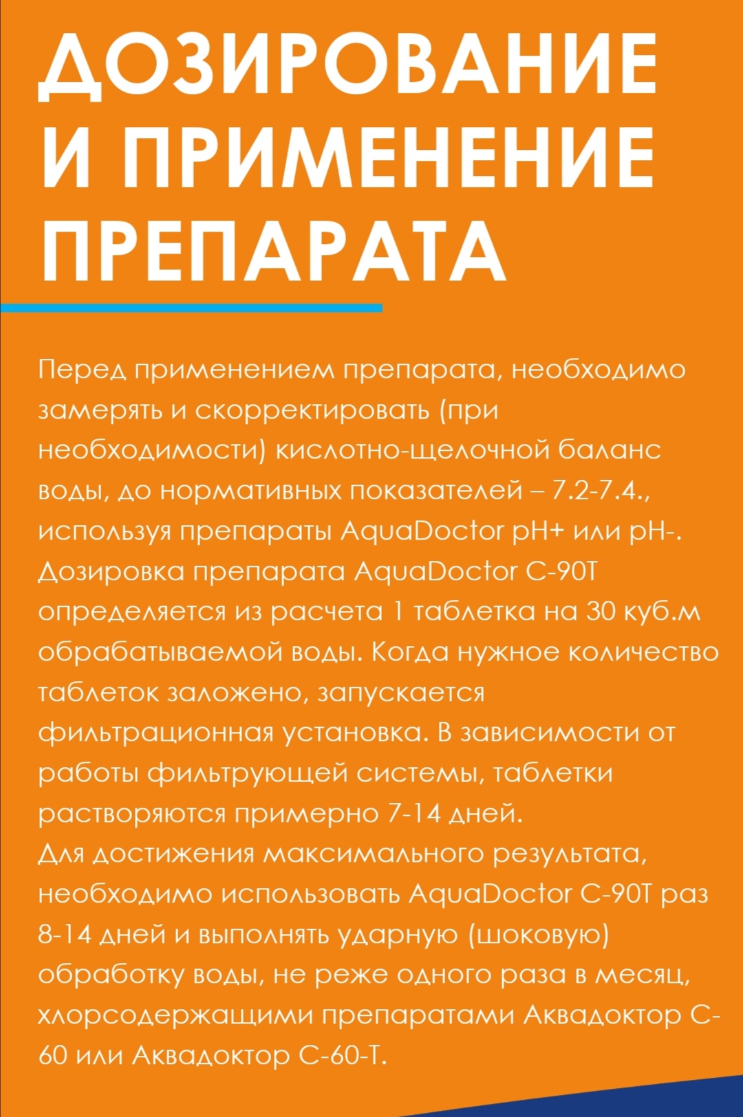

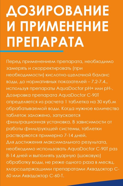

Kubik Опубліковано: 29 серпня 2020 Поділитись Опубліковано: 29 серпня 2020 Подозреваю, что потоки воды в скиммере способствуют более быстрому растворению хлорных таблеток. Что ведет на начальном этапе к превышению расчетной производителем концентрации. Это как сахар в стакане, без болтания ложкой растворяется долго, десять круговых движений и сахара нет. Провел эксперимент и первый раз использовал хлор в своем бассейне. Заложил в скиммера по одной 200 граммовой таблетке AquaDoctor C-90T, что несколько больше рекомендуемой загрузки производителем-1 таблетка на 30 кубов, у меня 42 куба. Очистку включил на круглосуточный режим. Таблетки растворились за трое суток работы насоса. Трое суток не купался,так как хлорная вонь стояла приличная. Из чего сделал вывод, что запах хлора появляется именно от повышенной концентрации хлора в воде, а никак не наоборот. На четвертые-пятые сутки запах испарился, водичка хорошая, вопросов не имею, посмотрю сколько проработает Кстати, в первые сутки внешне отличная вода до эксперимента дала жолтый цвет, в следующие два дня железо легко отфильтровалось и было сброшено обратной промывкой. Вот такой вот опыт, решил, что закладку нужно делать не в скиммер, а в поплавок. Либо одну таблетку делить пополам и половинки закладывать в скиммера, тогда недостаток количества хлора будет компенсироваться скоростью его растворения. 1 Посилання на коментар Поділитися на інших сайтах More sharing options...
mib Опубліковано: 29 серпня 2020 Поділитись Опубліковано: 29 серпня 2020 @Kubik, анализы я так понимаю не делали? И зачем кинули 2 таблетки сразу? Когда вам лучше по одной раз в 5 дней но анализы точнее покажут А так я в понедельник проводил эксперемент, открыл ведро с таблетками воняет хлором, закрыл вонять перестало 1 Посилання на коментар Поділитися на інших сайтах More sharing options...

Леонид Опубліковано: 30 серпня 2020 Поділитись Опубліковано: 30 серпня 2020 Провел эксперимент и первый раз использовал хлор в своем бассейне. Заложил в скиммера по одной 200 граммовой таблетке AquaDoctor C-90T, Если первый раз, то надо было кинуть шок-хлор (быстрорастворимый), после выпадения осадка пропылесосить и уж потом кидать эти 200гр таблетки. А так Вы не достигли нужной концентрации хлора изначально, то именно поэтому есть "запах хлорки". А прежде всего надо проверить уровень рн. 1 Посилання на коментар Поділитися на інших сайтах More sharing options...
