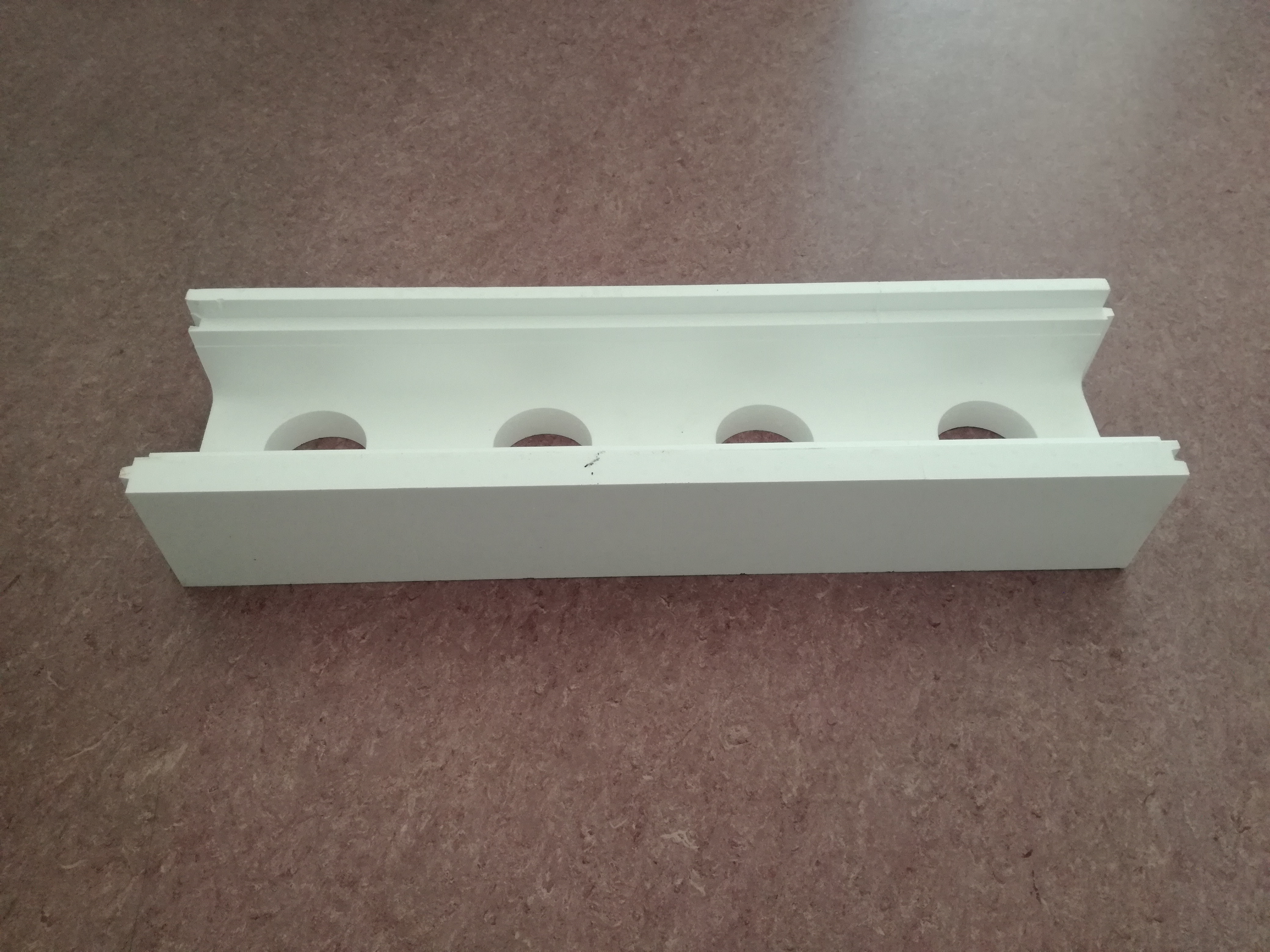

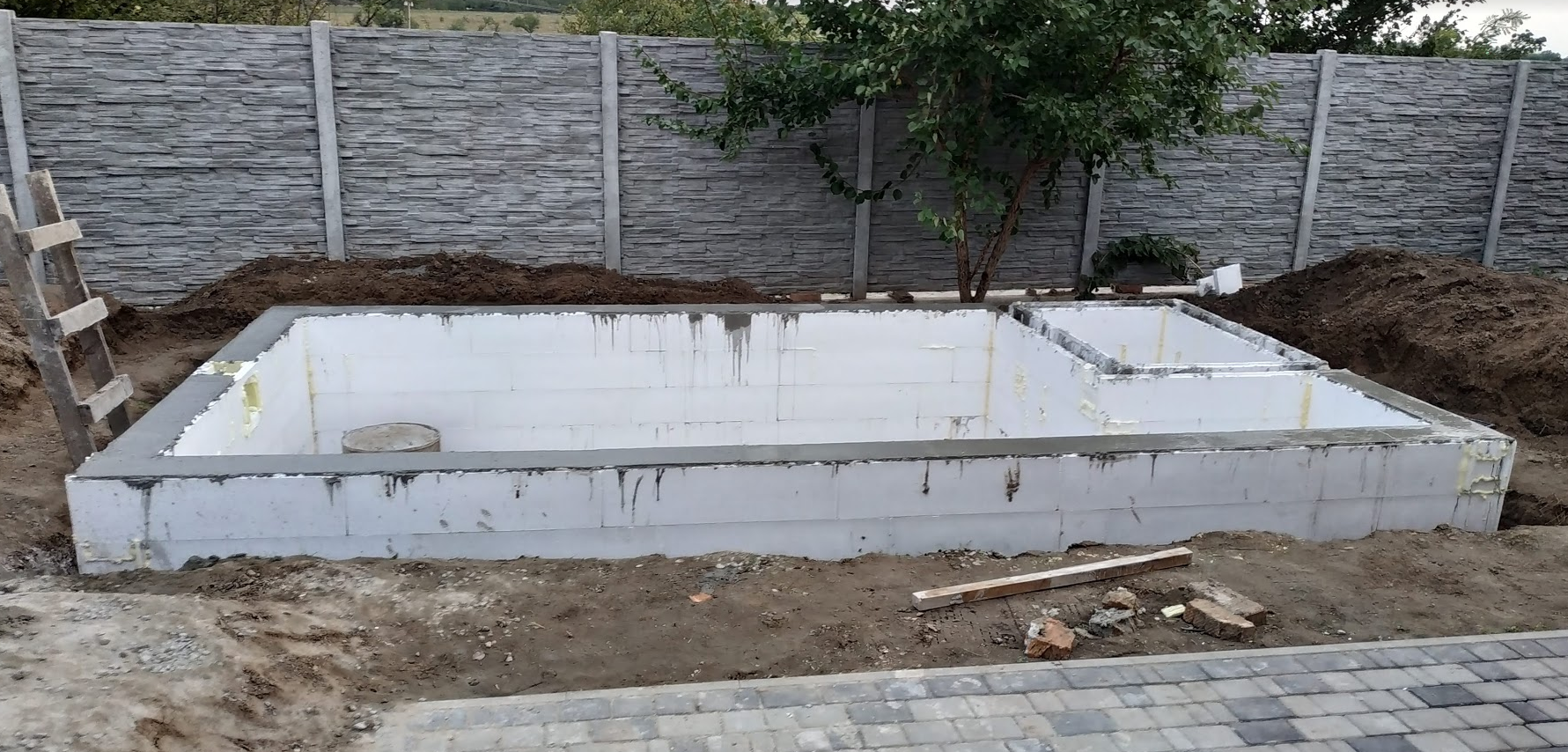

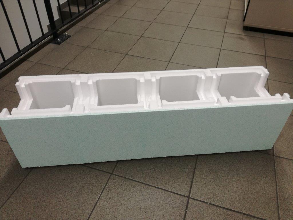

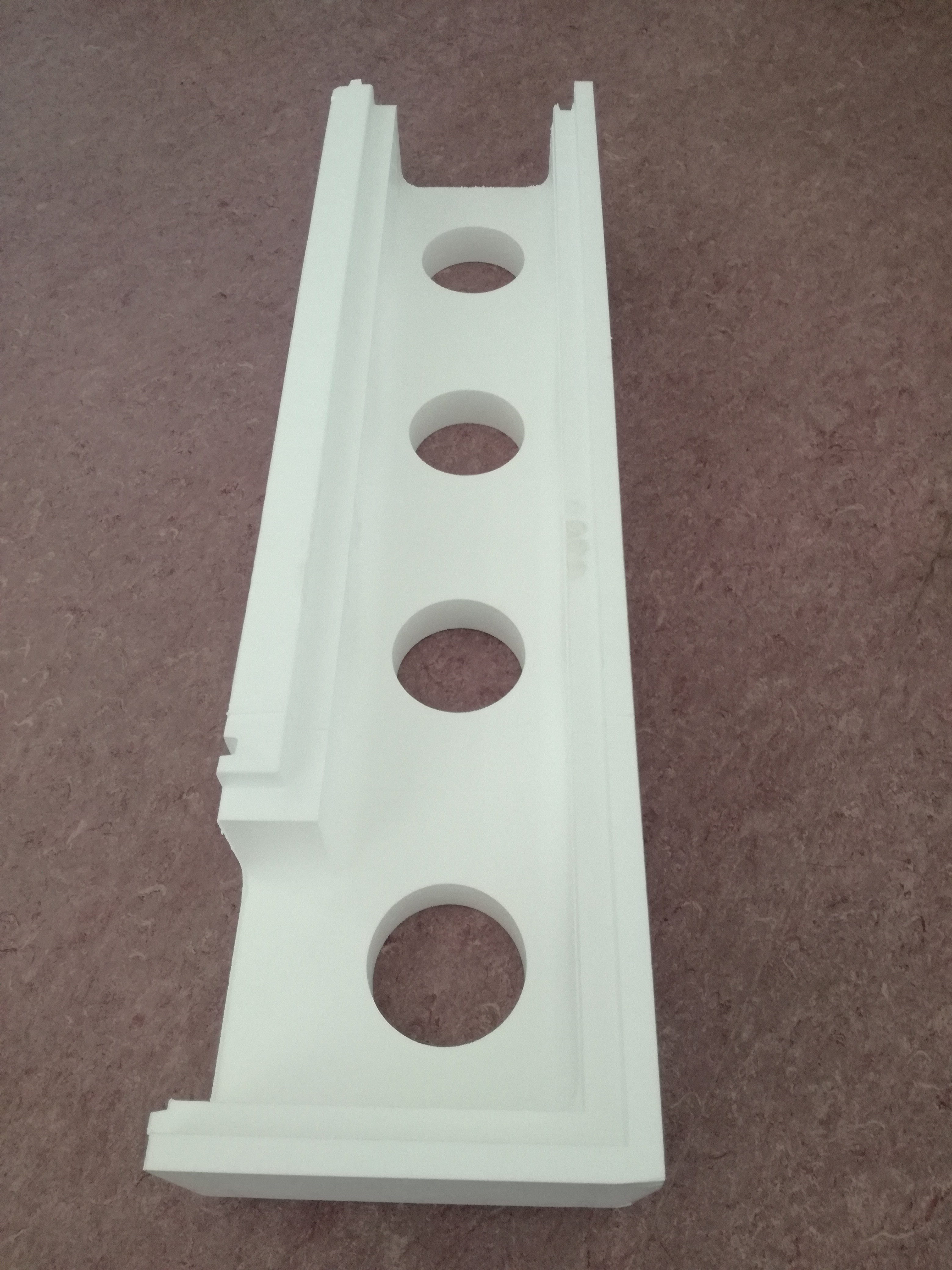

Добрый день!
В ближайшие несколько дней начнется строительство бассейна из австрийской насьемной опалубки.
Встроенный, переливной. Размер зеркала воды 3,5*6,5 метров.
Долго не мог определиться по какой технологии делать, но хочется чего то прогрессивного и вот через неделю блоки уже приедут.
Буду по мере постройки освящать здесь новую технологию
Тоже делал с похожими блоками в 2018
Можно сделать самому. Выходит оч прочная.
улыбнуло, хотел бы видеть как вы моё лепили?
Диаметр 50 мм, толщина 2мм :grin:

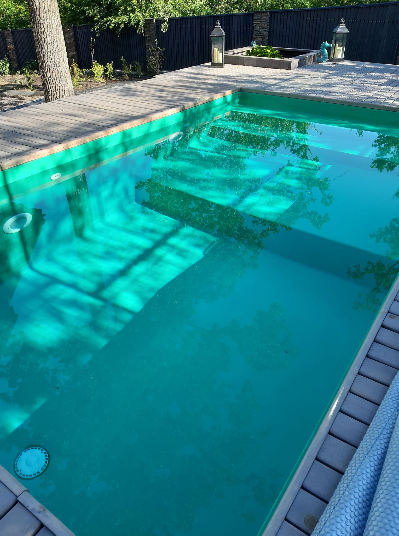

нам бассейнщик сказал, чтобы вода была всегда прозрачная насос работать мин 12 часов в сутки...так он и работает, хлор в таблетках и чистка раз неделю...т.к бассейн под деревьями, то в него что-то всегда летит, но вода очень и очень чистая...в эксплуатации 2-й месяц
Ирина, а какой у Вас за бассейн? Размер, из чего сделан? Просто на фото не понятно, но красиво выглядит. Можно больше фото?
спасибо:beer: бассейн бетонный и покрашен спец краской...размер 5Х3, сделан уступами...я завтра сделаю фото и выложу...правда еще не все готово , как мне бы хотелось, но мыслЯ понятна
мне светильники со свечами понравились, хорошо вписались. :good:
спасибо:) Юск распродажа, они на батарейках с таймером, горят с 11 вечера до 3 утра...кочевали по маршруту Дом- терраса- бассейн

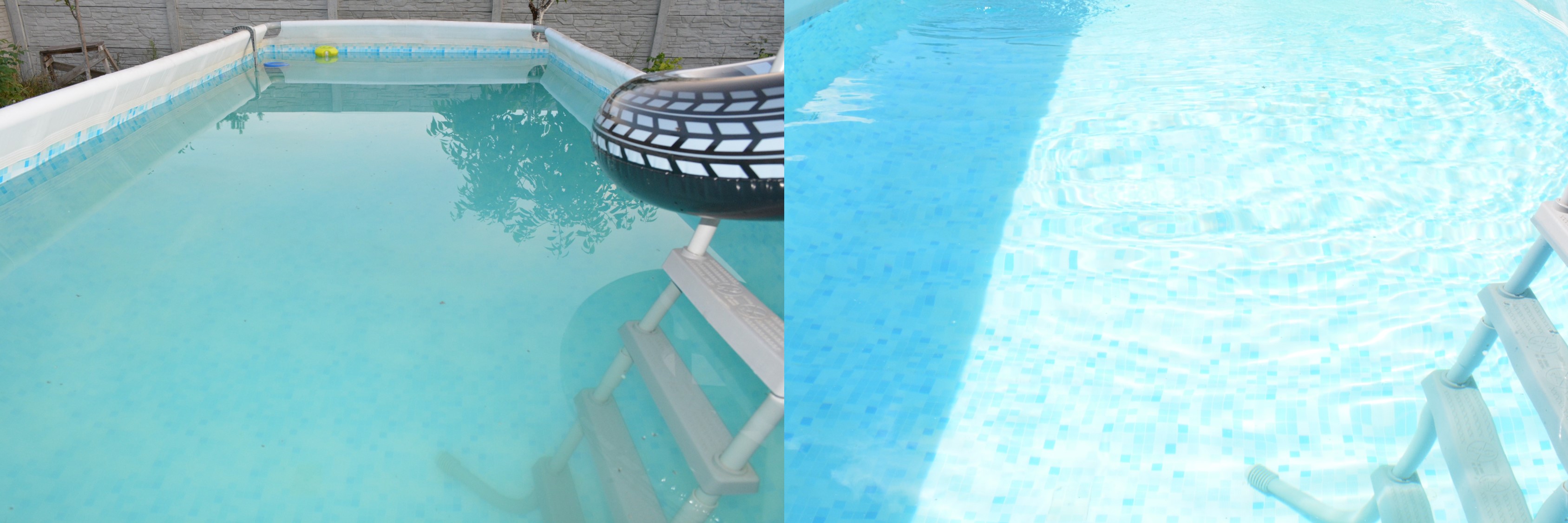

Подскажите, не погу очистить бассейн. Каркасный 17 кубов, вода Днепровая, песочный фильтр, использую таблетки MC-T. PH около 7. Начала мутнеть вода, внес шок хлор, ситуация не поменялась, воняло хлоркой - не подойдешь. Добавил флок, осадок появился - убрал. Все равно мутный. Повторил с флоком - то же. Устал, слил. Заполнил бассейн снова, PH 7, добавил шок хлор. Немного осадка, убрал. Фильтр проработал 48 часов. Мутная. Грешил на фильтр, снял 6-ти ходовой, вроде переключает корректно, уровень песка в норме. Смущает что после длительной работы фильтра, при промывке, мало грязи. Может часто промываю.
Отвечу еще раз, чуть более подробно с примерами.
"Начала мутнеть вода" - это бактериальная вспышка из-за недостаточного количества дезинфектанта. Процесс идет по экспоненте, вместе с ростом биоты и усилением мутности растет показатель рН. Возможно, вы не дали нужной дозы, или же некачественные таблетки. Конечно, продаваны канистр с электролитом включат цепочку продаж, и начнут парить вам свои волшебные зелья для "коррекции рН", "чтобы химия работала".
Но так как волшебное зелье не убьет биоту, то это будет варка лимонада в бассейне. Электролит будет соединяться в воду и соли с выделением углекислоты, а биота будет отчаянно плодиться, и продолжать задирать вам уровень рН и показатель мутности воды. Поэтому вам совершенно необязательно вестись на парево продаванов, а можно действовать тем, что есть.
Первым делом надо убить биоту, можно сбить ее флоком в доступный фильтру размер, и вывести в песок. И рН сам пойдет вниз, к норме. Для этого сделайте шокхлор в размере "доза шока на упаковке х 2.5", и включите фильтрацию на 48 часов. Фракция песка должна быть 0,4-0,8. Во время процесса вы будете наблюдать пузырьки углекислоты на бортах бассейна. Это нормально - идет нейтрализация, она же "рН-коррекция" с участием соляной и хлорноватистой кислот, образующихся при реакции хлора с водой и примесями.
Вот вам фото моего пациента после баквспышки. Разница между фотографиями - двухсполовинная доза шока, и двое суток непрерывной фильтрации. Флокулянт не использую, но он бы немного ускорил процесс.
