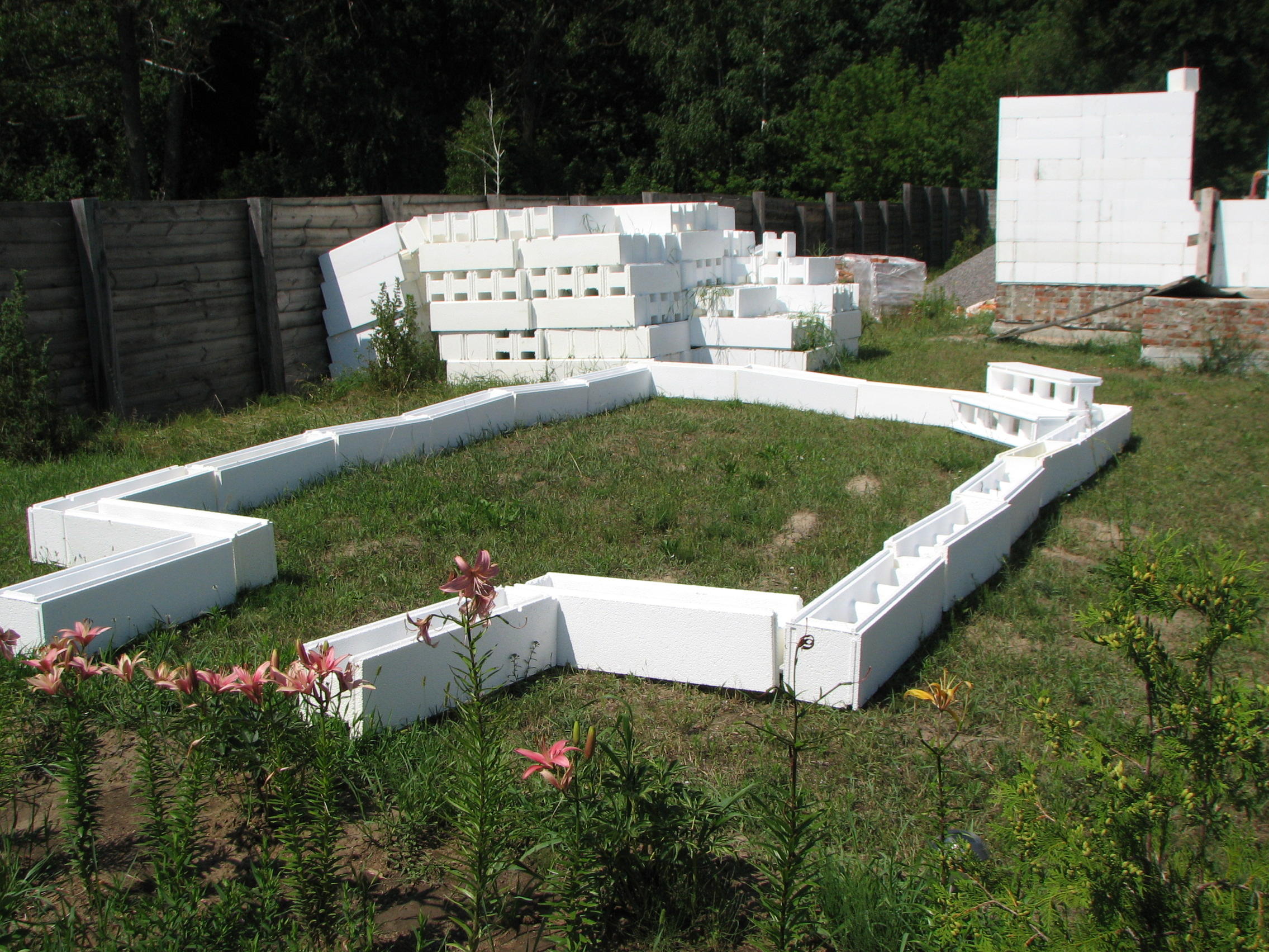

captain Grey Опубліковано: 22 серпня 2013 Поділитись Опубліковано: 22 серпня 2013 Доброго времени суток господа. [*]Пенополистерольные блоки ( несъемная опалубка и тд) армированные на железобеттоном днище + пвх пленка, в просторах интернета уже был представлен опыт подобного строительства на славянской земле Йду цим шляхом. Вже винули 60 кубів землі. 1 Посилання на коментар Поділитися на інших сайтах More sharing options...

captain Grey Опубліковано: 23 серпня 2013 Поділитись Опубліковано: 23 серпня 2013 вы не теряйтесь , а где-то изложите сей тернистый путь . Ну, можно в этой теме. Решение было принято после категорического отказа супруги от купания в имеющемся пруду. Строить решил из термоблока - в и-нете нашел подобные уже построенные бассейны. Наваяли проект.Проект - Витюк.pdf Посилання на коментар Поділитися на інших сайтах More sharing options...
captain Grey Опубліковано: 23 серпня 2013 Поділитись Опубліковано: 23 серпня 2013 В процессе строительства термодома "нарисовалась" пауза до завоза МЧ, начали копать котлован. Земля - "камень", пришлось рыхлить грунт мотокультиватором. В этом году хочу "сваять" чашу с закладными под оборудование и оставить до весны. По весне - установить оборудование, уложить "лайнер"(думаю его клеить, а не паять) и ... купаться. Как-то так. Вот может еще фото для понимания размеров пруда. Посилання на коментар Поділитися на інших сайтах More sharing options...
orel Опубліковано: 23 серпня 2013 Поділитись Опубліковано: 23 серпня 2013 Вот может еще фото для понимания размеров пруда. Класный прудик, обустроить, почистить, аэрацию, фильтрацию добавить, рыбку запустить дабы водоросли пожрали. Зачем Вам тот басс ? 1 Посилання на коментар Поділитися на інших сайтах More sharing options...
captain Grey Опубліковано: 24 серпня 2013 Поділитись Опубліковано: 24 серпня 2013 Класный прудик, обустроить, почистить, аэрацию, фильтрацию добавить, рыбку запустить дабы водоросли пожрали. Зачем Вам тот басс ? Sorry, pishu iz usadby. Mne bass nughen dlya sauny, a vot moi devchonki - vnuchka i supruga, v prudu ne kupayutsa. Ryba v nyom esti, da i chistiti zachem? On vyryt 4 goda tomu Посилання на коментар Поділитися на інших сайтах More sharing options...
