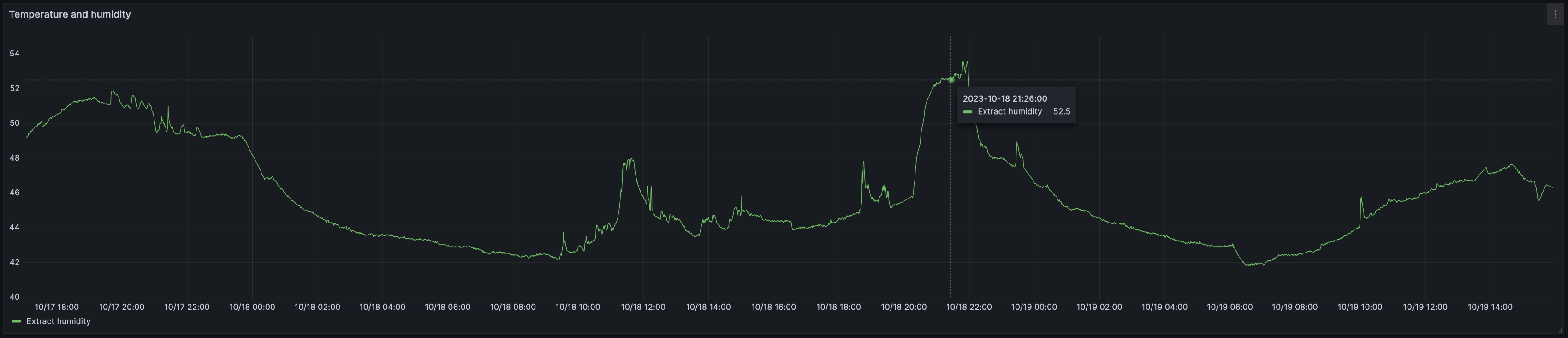

Вологість з часом внормується, але треба щоб вентиляція працювала постійно. У вас в стінах є дофіга води, яка випаровується як тільки ви забираєте вологу з повітря. @Dmodeгарно описав процес.
Із постійною адекватною вентиляцією в холодну пору у вас буде проблема заниженої вологості. Наприклад, в мене останні кілька днів вночі температура падає до нуля і постійно працює рекуператор десь на 150-200 м3/год, і ось так виглядає волоність витяжного повітря із трьома зволожувачами (один виключається на ніч, а два працюють постійно і мають уставку 50%, макс. продуктивнітсь зволожувачів — 0.5 л/год):
P.S. Отам де курсор — це прийом ванни.
     Это справедливо лишь в том случае, если НЕТ постоянного притока достаточно большого объема влаги. Если, например, нет гидроизоляции фундамента, то пониженная влажность будет приводить к повышенному "подсосу" этой влаги из фундамента. Замкнутый круг....

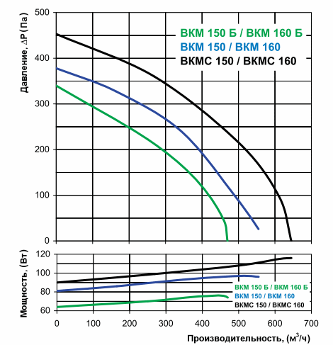

Зрозуміло. Глянув на графік залежності продуктивності від потужності, модель ВКМ 150, приблизно 100 Вт (0.45А) 220В, по графіку видно що при 80Вт близько нуля продуктивності. А 80Вт це десь 175В, значить немає сенсу в напругах нижче, бо толку рівно ноль? 😁 Або це якись графік не правильний, або я щось не зрозумів.

16 годин тому, TaurosRMK сказав:
Ви плутаєте тепле з м'яким, бо та діаграма показує потужність залежно від статичного тиску. Тобто якщо заглушити вихід вентилятора, то він буде всеодно крутитись і споживати енергію, але потім повітря буде відсутній. От саме в цій ситуації і буде споживання 80 Вт.

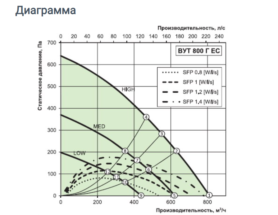

Чтобы не создавать темы, спрошу тут
А на сколько данная диаграмма реалистична?
Как то странно мне кажется,что производительность не меняется на большом промежутке давления

Ну вона ж визначається не тільки вентиляторами, але й фільтрами, і теплообмінником, і каналами. Мабуть, в реальності воно не так ідеально, як на діаграмі, але думаю, можна вважати, що установка дає потрібний діапазон витрат при тиску від 0 до 500. Просто це буде на різних швидкостях вентиляторів та з різним шумом
  • Дякую 1

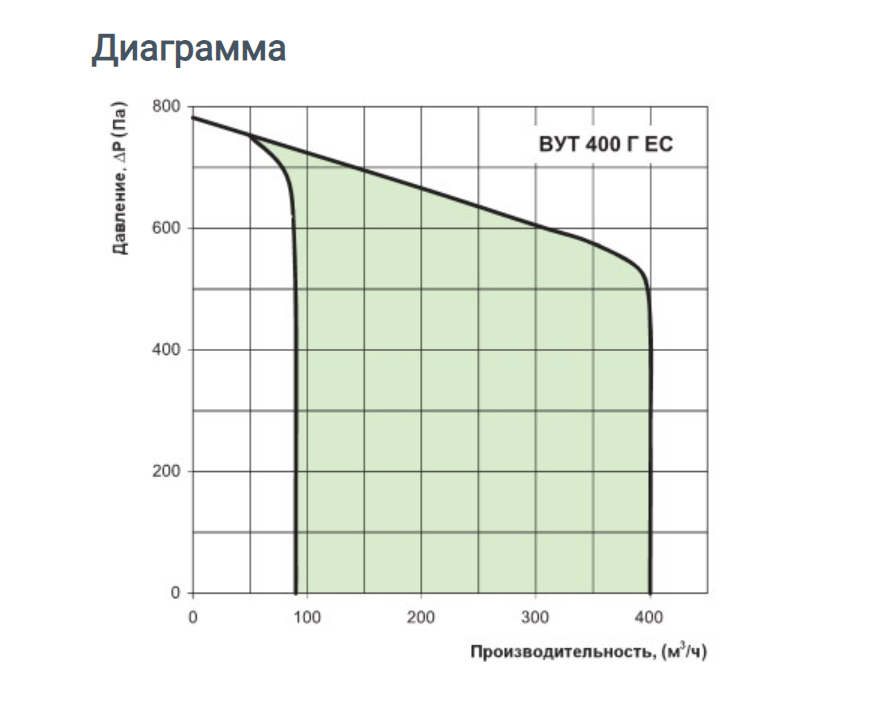

просто что меня смутило - вот диаграмма модели более производительней. И картинка сильно отличается
Получается более производительная можель на максималке не сможет выдать 400 кубов при 450Па, тогда как менее производительная - может. как то странно

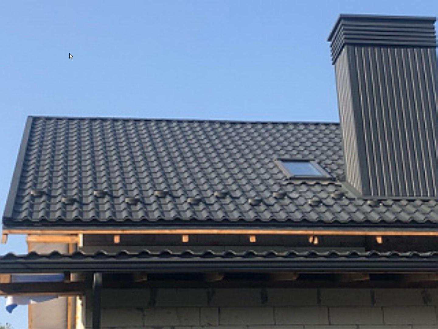

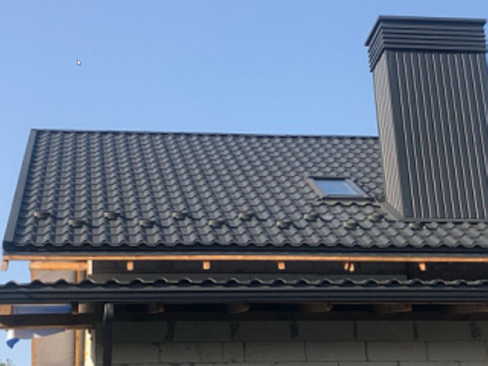

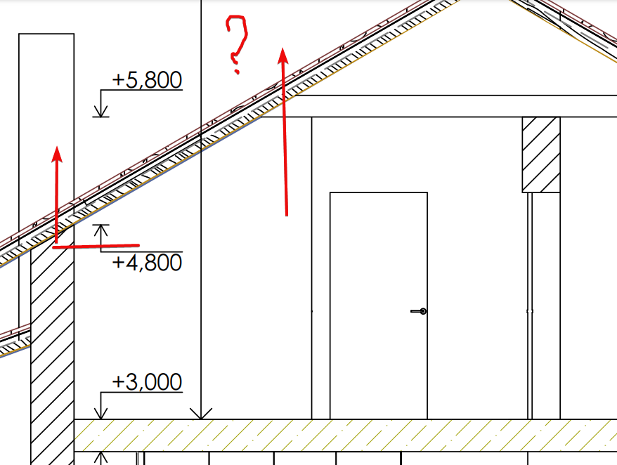

Привіт! Планується ванна кімната на мансардному поверсі, встановлене вікно, але потрібно зробити природню вентиляцію. На фото (панорамна фотка) видно що на крайній стіні проходить комин з трьому вентканалами. Думав врізати вентиляцію в один з цих каналів, але це стіна скатного даху, і висота там зараз чорнова 1.6м, а коли зашиється і заллється стяжка то буде 1,35. Якщо врізати по цій стіні у вент канал, то чи буде тяга?
Сам комин побудований з достатньою висотою, враховуючи привила по висоті.
16 минут назад, Андрій Миколайович сказал:
Будет.
Свистеть не будет, но естественная вентиляция будет.
Двери главное чтобы открыты были, или имели зазор в 1-1.5 сантиметра от пола.
3 хвилини тому, DimaF сказав:
Будет.
Я просто думаю про те, якщо вкінці буде стояти ванна, і весь пар буде збиратись вгорі по вищій стіні, а зимою напевно не завжди можливо відкрити мансердне вікно ... чи завжди? чи може обмерзати? просто не мав нагоди жити з мансардним віком)
13 годин тому, Андрій Миколайович сказав:
Ну от , ви ж самі все чудово розумієте. Не буде вона там працювати. Робіть в протилежному від дверей куті , у найвищій точці.
Пс.. Ви що димохід накрили загальним наддашком?
Якщо робити в протилежному, тоді я не зможу врізатись у сам канал комина, бо комин у приміщенні на другому поверсі тільки в ванні, а далі вже дах.
Щодо піддашку - так , там однин наразі глухий дашок, але я ще буду гільзувати канал що для котла, тому будуть вирізатись отвори

Все правильно в цій діаграмі і вона скопійована із сайту виробника вентиляторів: EBM PAPST. Тільки Вентс трохи злукавив, бо показав діаграму вентилятора, а не всієї вентустановки, тобто не враховано падіння тиску на теплообміннику та фільтрах.

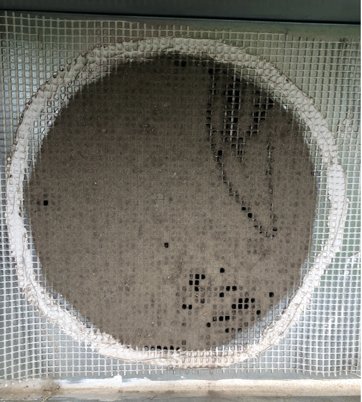

В мене саме така ПВУ і там дійсно дуже хитрі вентилятори, які дають постійний потік. Не знаю як воно точно працює, але було таке, що в мене забилась вхідна груба сітка, яка знаходиться під  жалюзями на фасаді:
Прихований текст
Приточний вентилятор тоді сам розігнався до максимальної потужності, гудів шо дурний, але потоку майже не було ніякого. Достатньо було почистити ту сітку і обороти,потужність та потік самі внормувалось. Моя ПВУ не має ніякого контроллера, який міг би щось там стабілізувати, і отримує тільки керуючий сигнал 0-10В.
