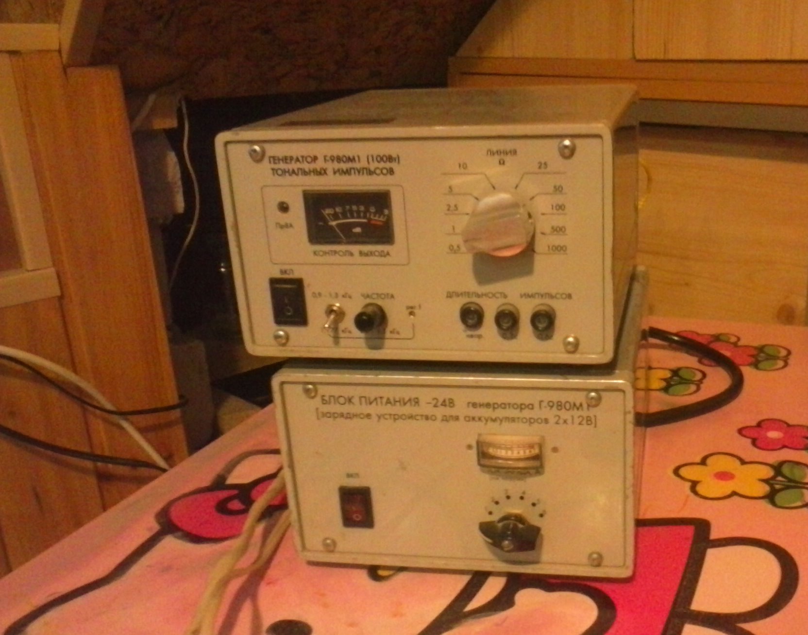

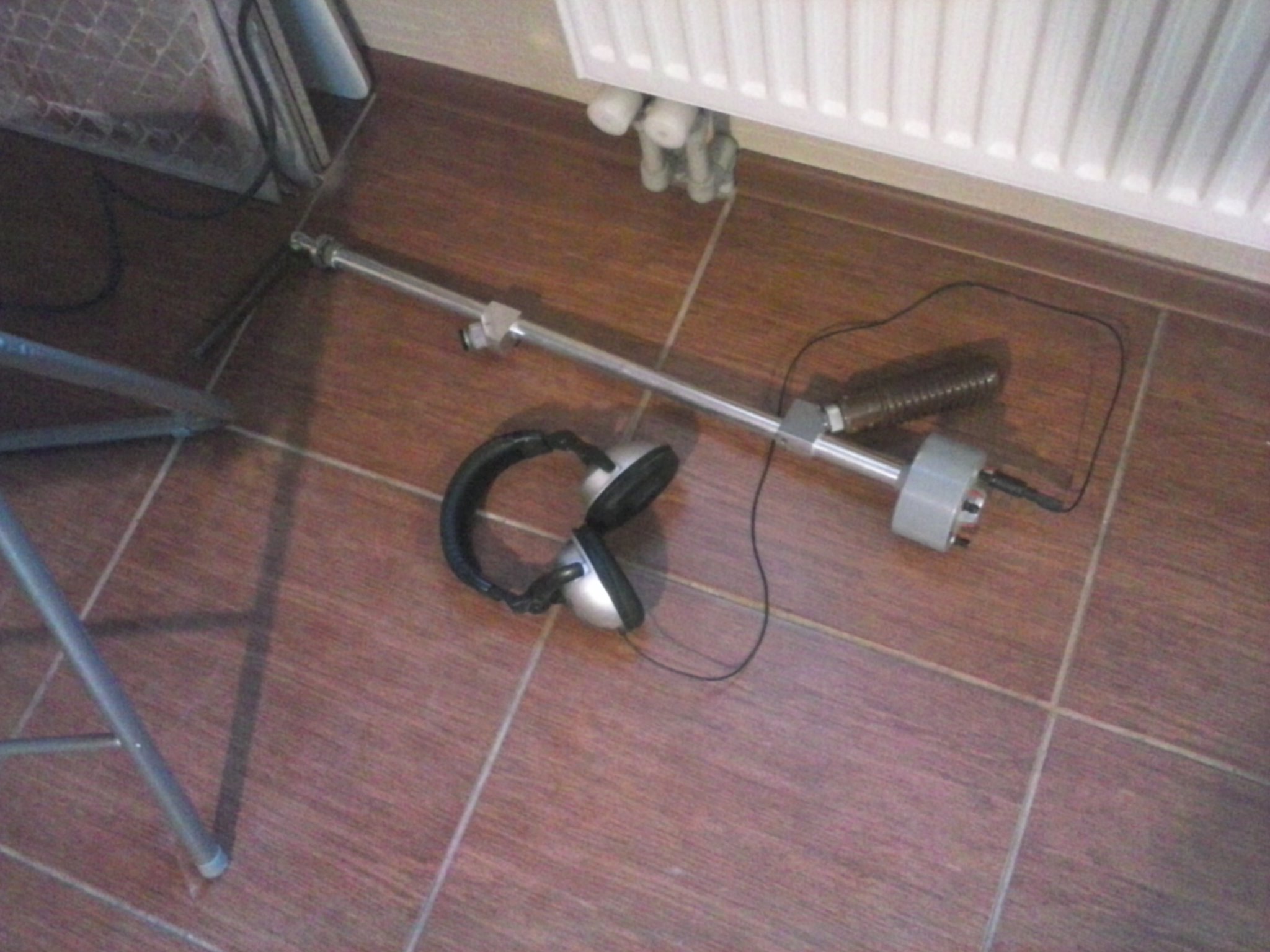

Расказываю, почему не сделаю себе больше никогда электрический ТП. Так вот, сделал у себя, брал теплолюкс, не хватило на весь этаж, добрал у них же "нацкомфорт",. Не знаю, может как говорят сэкономил на бренде но у меня один издох, при том большая часть! Но пока я еще не сильно переживал, обратился в сервис по гарантии, оказывается в Днепре нету спецов по поиску обрыва! Где я только не рыл, уже и крутьковые фирмы с трасоискателями за 100кусков приглашал ни кто не помог! Ну а на кафеле без ТП, сами понимаете... Короче пришлось вызывать спецов из Киева, с коммандировочными и всеми вытекающими. Но проблема в том, если признают не гарантийный случай то все оплачивать мне! Что в итоге и получилось. Как мне расказывал спец, он ни разу не сделал в итоге по гарантии, всегда линял заказчик! У меня оказалось вся причина в куске ковролина по центру комнаты, мы его постелили для безопасности ребенка. Оказывается по гарантии тп нельзя ни чем накрывать и мебель даже должна быть на ножках. Спрашивается - а нафиг оно такое счастье надо, что бы потом переживать. Водяной намного проще в этом плане во всех аспектах в том числе и по ремонтно пригодности!
Но самое главное что мне это не сильно помогло, т.к. если пол перегревается то он полностью подгорает и ремонтируешь одно - вплывает другое, и так далее! Я остановился на третьей сбитой плитке, сам спец сказал что так можно и весь кафель снять! Как он и предупреждал - это не надолго, мне хватило на одну зиму, здох опять! Так я и остался без ТП в гостиной, а только в су и прихожей :(
Ниже фото оборудования с которым ищут место повреждения ТП, может кому пригодится, т.к. когда я искал такой инфы не нашел!

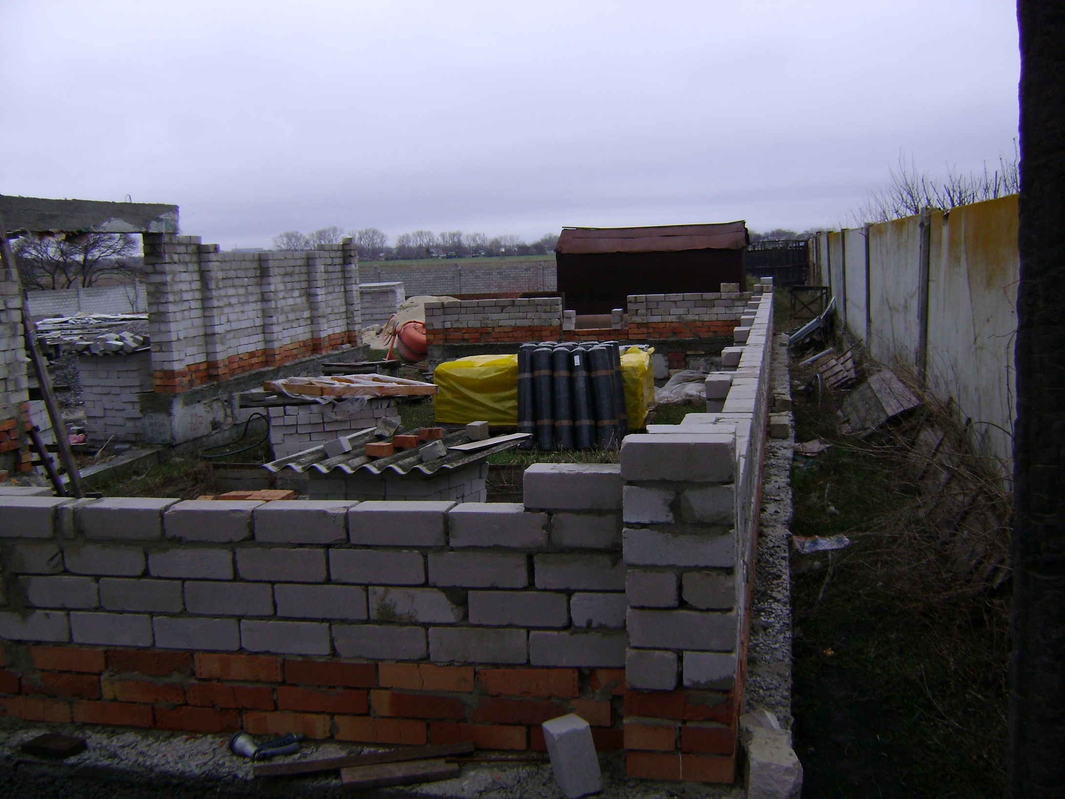

Елочки с березками подросли, газон засеян, ворота зашиты. Вид с улицы уже более-менее приличный! Еще партнеры с Кировограда подогнали на ДР двух золотых львов, поставил на въездных колонах, получилось помпезно :)
Сосед завидует, но уподобляться мне естественно не может! "кто первый встал того и тапки" :D

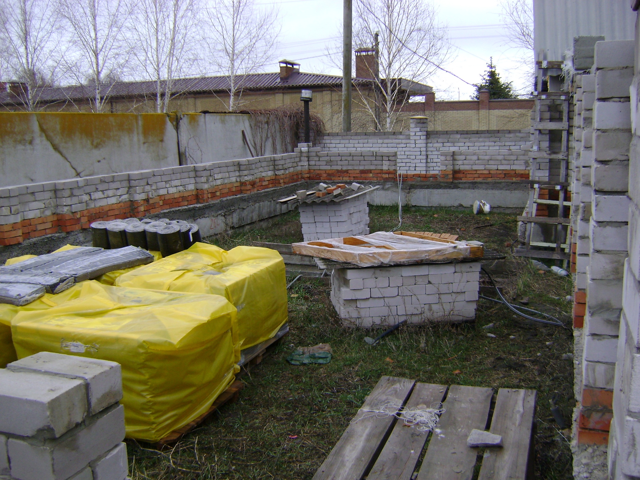

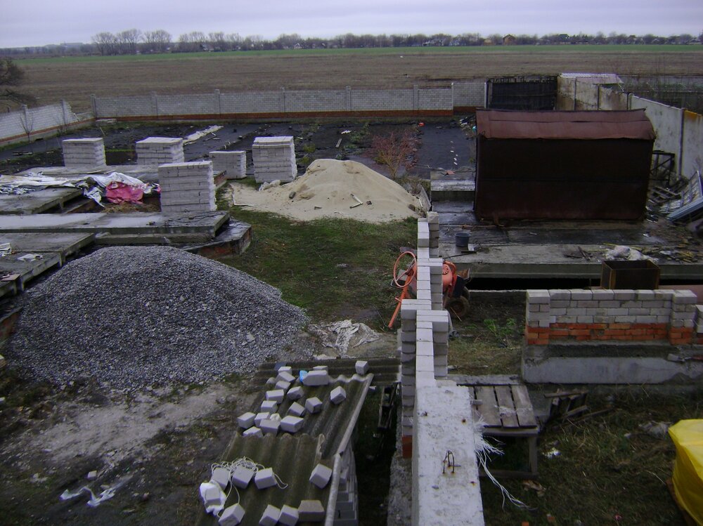

Из остатков свай и кирпича начал ваять хозблок. Он будет в себе совмещать три помещения :
1.Сауна с выходом к бассейну
2. Гараж с заездом под навес
3. Мастерская, это что бы не сделать её из гаража :)
Стены - в полкирпича с ребрами жесткости.

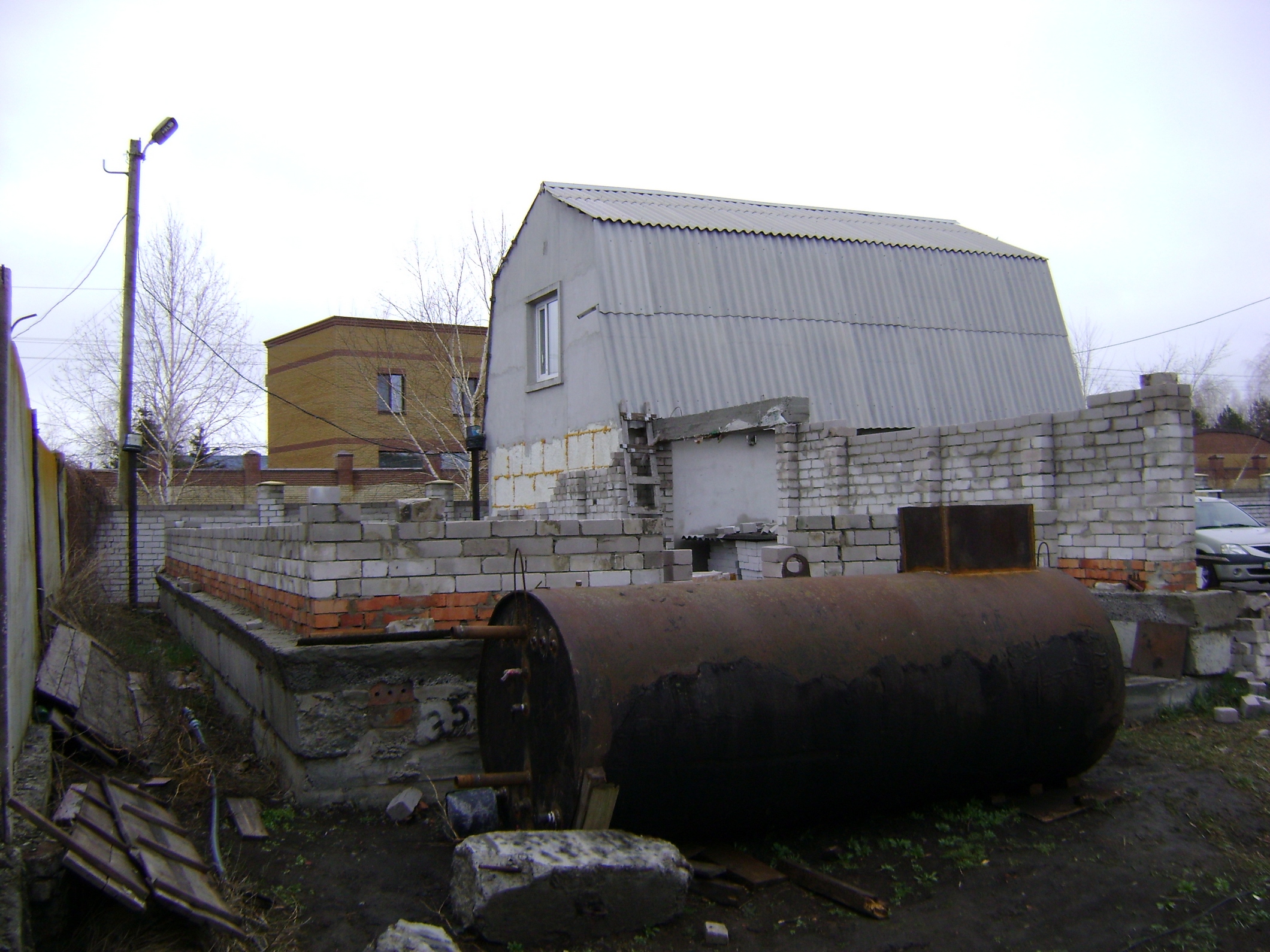

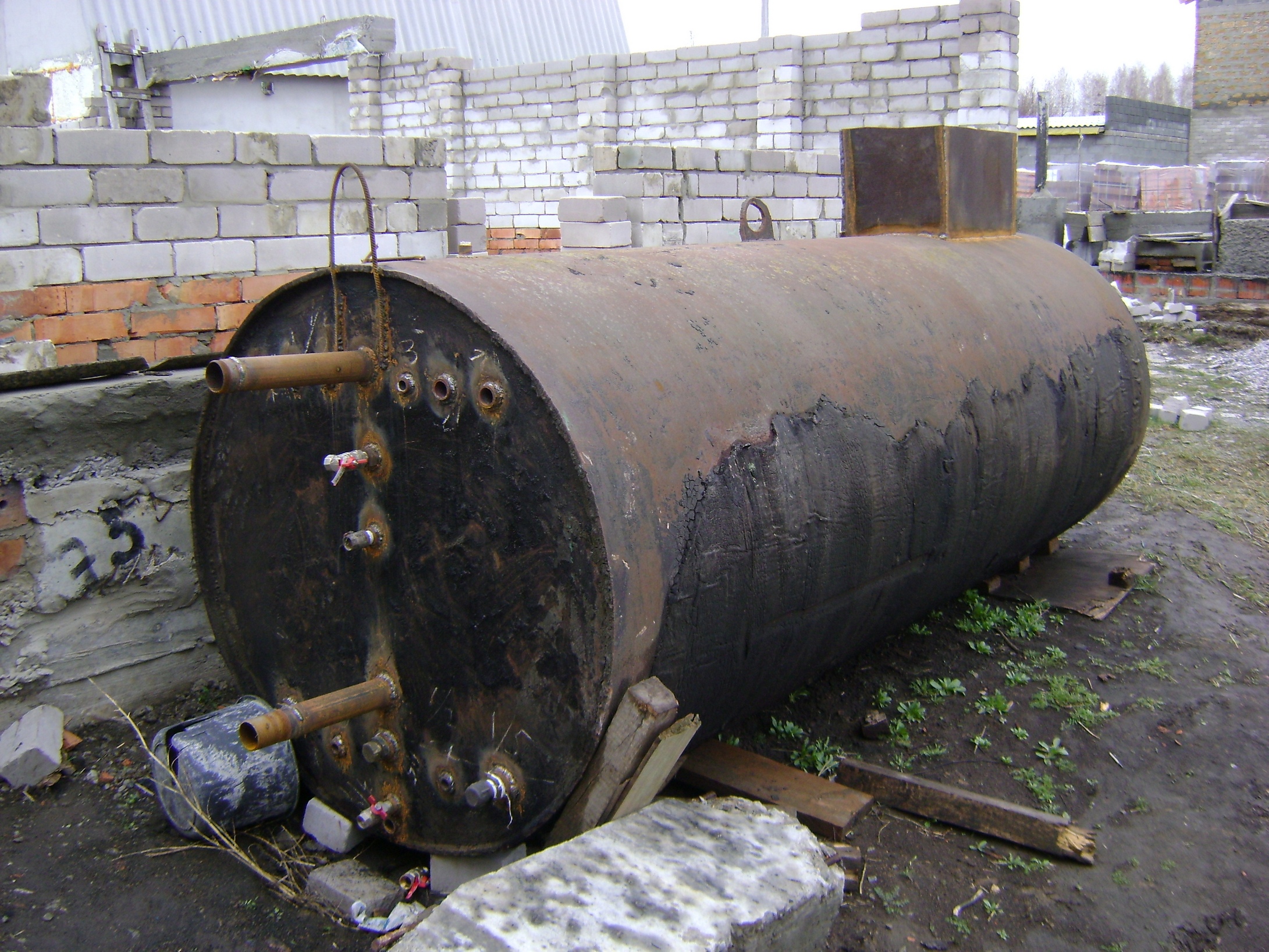

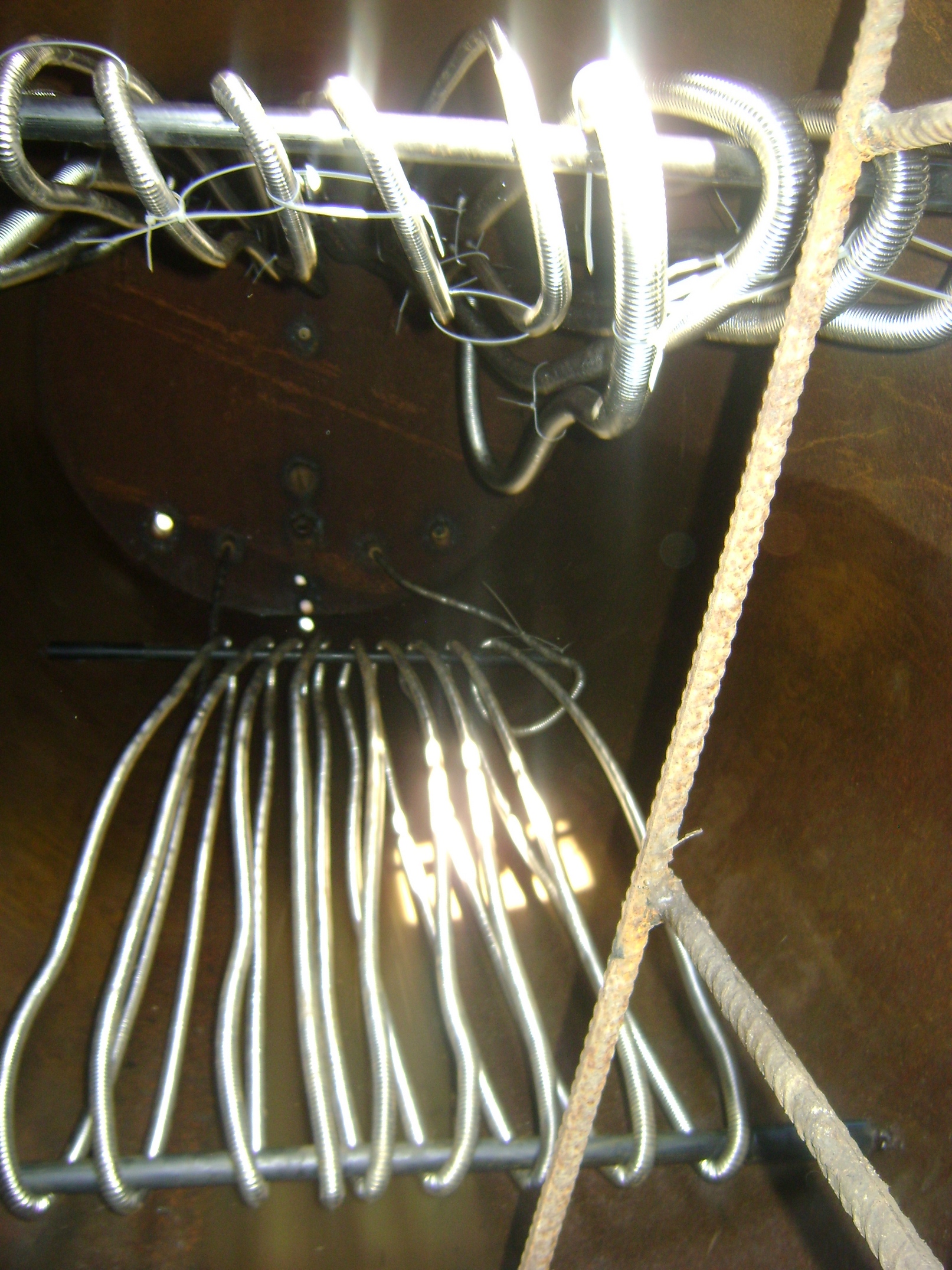

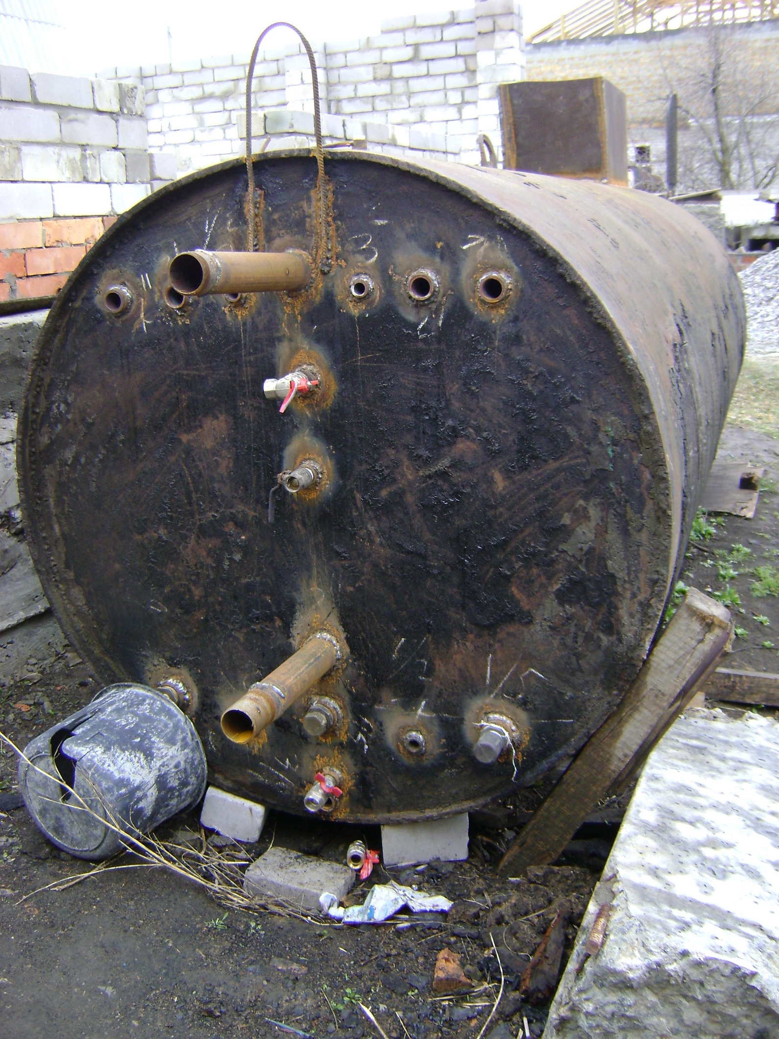

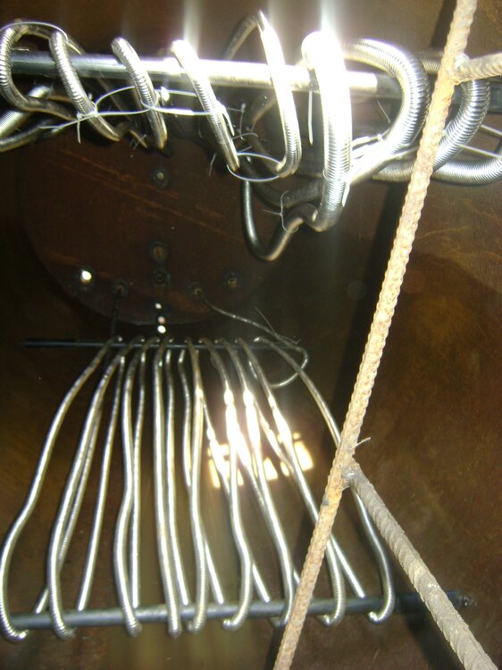

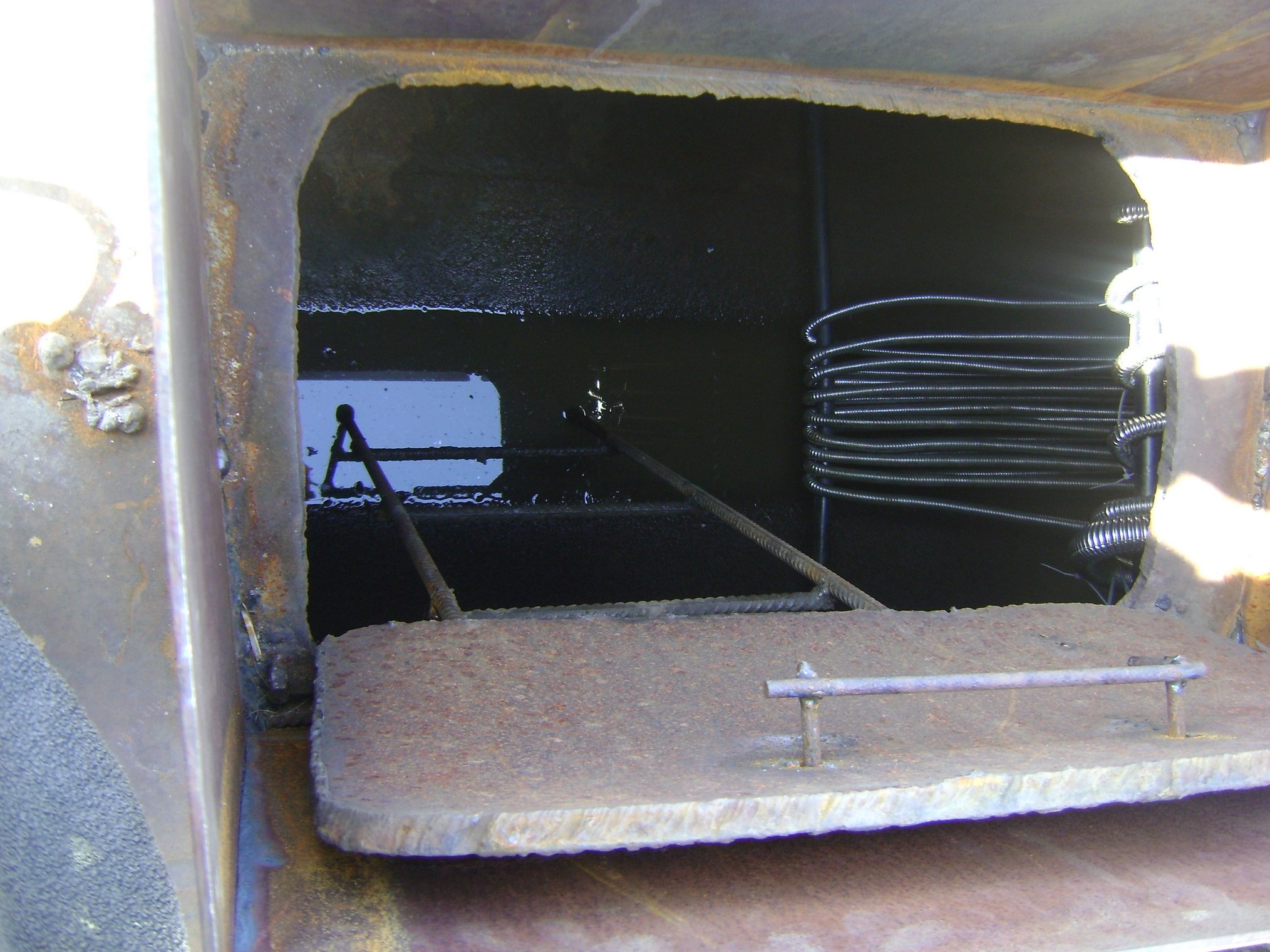

Сделал шикарный ТА, попалась бочка на ОЛХ по цене лома в Подгороднем!

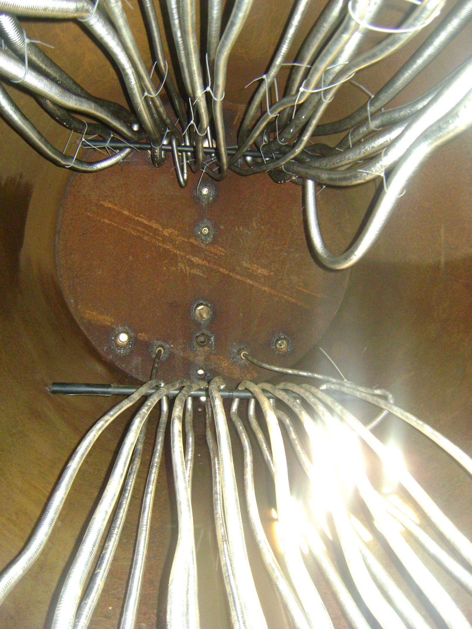

Бочка около 3 куб, чуть её переделал вставил теплообменники, получилась вот такая "подводная лодка":)
Сделал с учетом всех случаев жизни! :) Три варианта нагрева:
- 3 тэна под 3 фазы и ноочной тариф
- ТТ
- ТО под гелио или другую альтернативу
И три ТО на сьем:
- Отопление
- ТП
- ГВС
Много затянула нержавеющая гофра для ТО, но и все равно с учетом этого (пока без обвязки) ТА обошелся в смешные 1куе!
