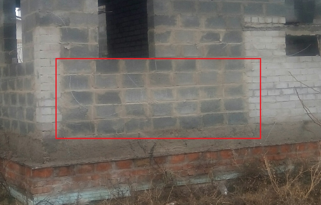

За прошлый год успел почти закончить черновую коробку 1 этажа:
Шлакоблок? А чего местами без перевязки?

Расскажите какой шлакоблок и как перевязка, подддерживаю выбор полностью. Сейчас гб-шники шапками закидают :).
Чем утеплять будете?
Этож не ГБ :) Смещение есть везде, просто есть незначительное но так даже лучше - верхний шов попадает на цельное ребро а не на пустоту.

Какой, чей шлакоблок, не сильно кривой. Надо было кладочную сетку на каждый ряд ложить , получится сплошная балка:) по прочности на изгиб за копейки и сразуже 150 мм гб д150.
Шлакоблок из отсева марка 50, ровненький по длине и ширине а по высоте иногда гуляет!
Этож не ГБ :)
А какой пирог вообще будет?
И так пять раз подряд Ж-)
Не вижу смысла вообще, закрытый утеплителем срок службы неограничен! Самонесущая способность тоже с запасом.
ДА, я ж говорю так даже лучше будет чем половинная перевязка!
Опять же это не ГБ, главное что бы перевязка была, а какая - непринципиально
Изначально планировалось вентилируемый колодец с базальтом, базальт уже лежит еще с работы на данове. Но в этом году разбирал крышу на времянке, да в ней мыши нор не делают а вот в щелях между ватой и стеной ползают как дома :(
Решил перейти на насыпной утеплитель. Будет колодец с промежутком около 200мм - засыпаный утеплителем, R будет больше 5, эквивалентно ГБ-500мм ;) мне хватит с головой!
Будет половинка керамики, уже купленая по акции (лежалая) за смешные 1,8 :)
Отговариваю ( если еще не сделали)
Давайте обсудим, меня недавно только Дмод "с немцами" убедил что это будет лучше!
Колодцевая кладка ( в классическом исполнении) запрещена ДБН ( конденсат)
Эта проблема решается устройством вентиляции ( микро решетки в кладке облицовки) , но! не под насыпные утеплители --- между облицовкой и утеплителем должен быть зазор ( 30-50мм)
Второе, несущие стены у Вас готовы, как будет выполнятся связь с облицовкой
На фото не видно? Сразу при кладке ШБ сделаны выпуски проволоки!
Я знаю, но дбн просчитывают типовые решения 100мм зазор, облицовка -полнотелый!
Я просчитал индивидуально - под свои условия конденсата нет!
У меня еще были сомнения. Дмод мне просчитал "по немцам" и дал их типовые решения - все гуд, даже по накопительной влажности стен!
При полости 200мм зто не смешно ( грустно)
Ну тогда и не смешите :) А по существу?
Вент сделать не проблема, но это р меньше на еденицу + мыши!
Авторитетно, ему доверяю
Попробуйте еще по этому www.smartcalc.ru/
