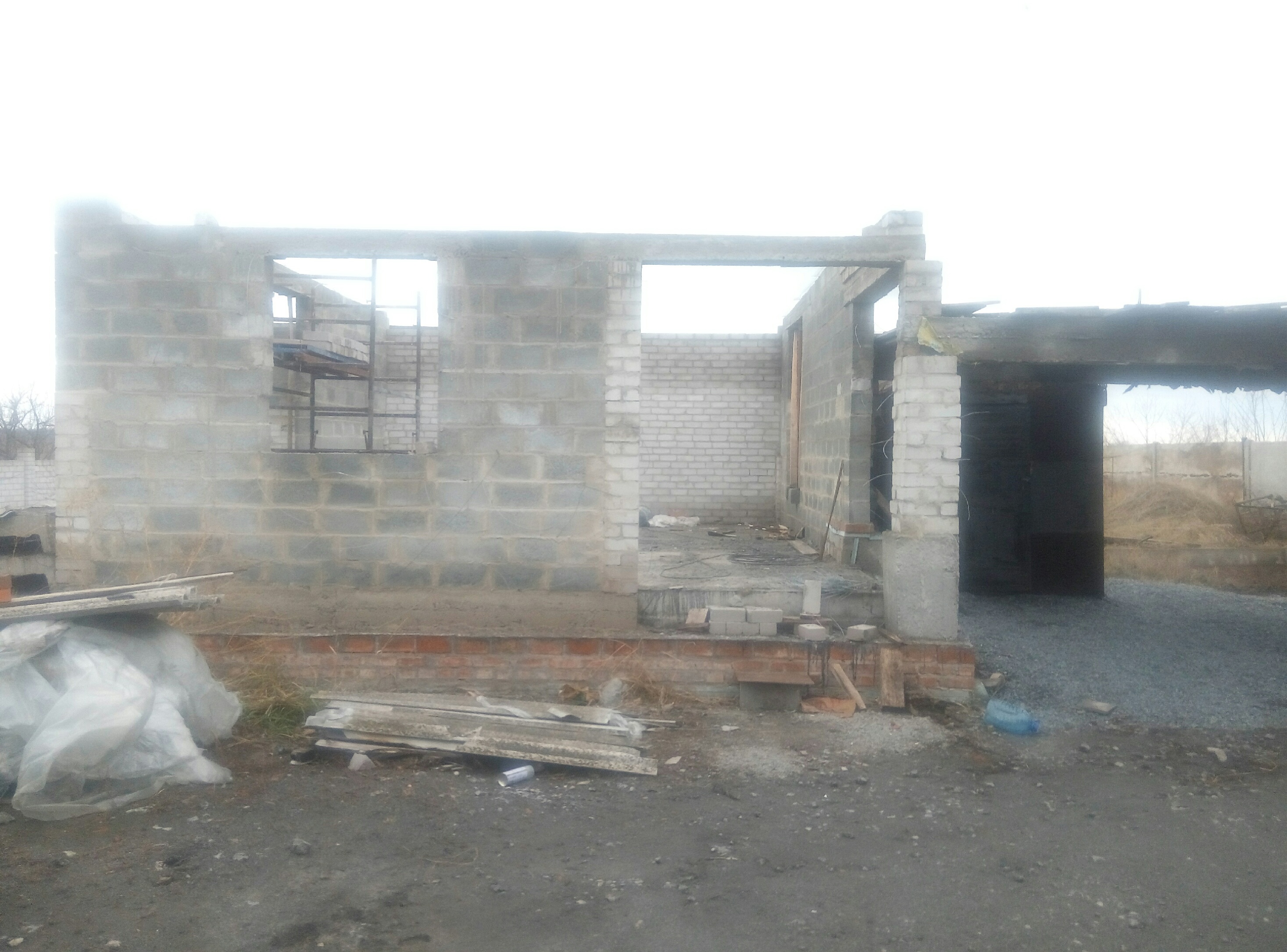

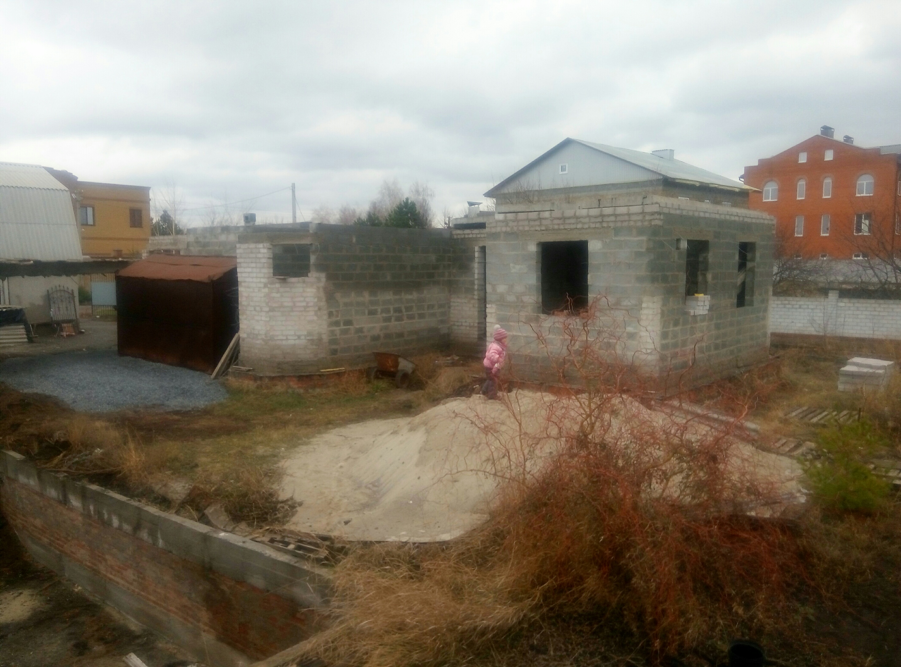

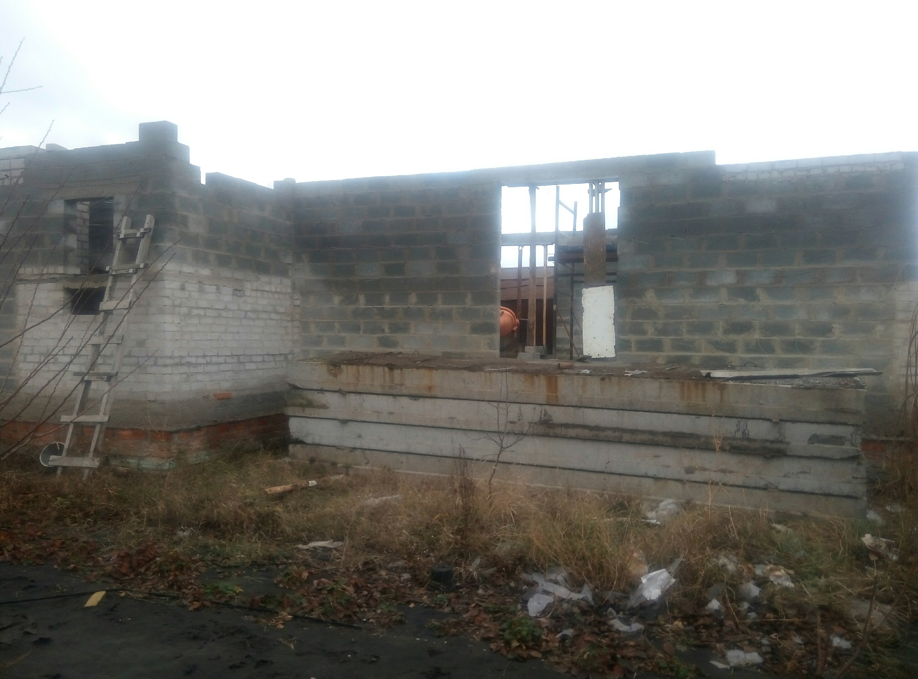

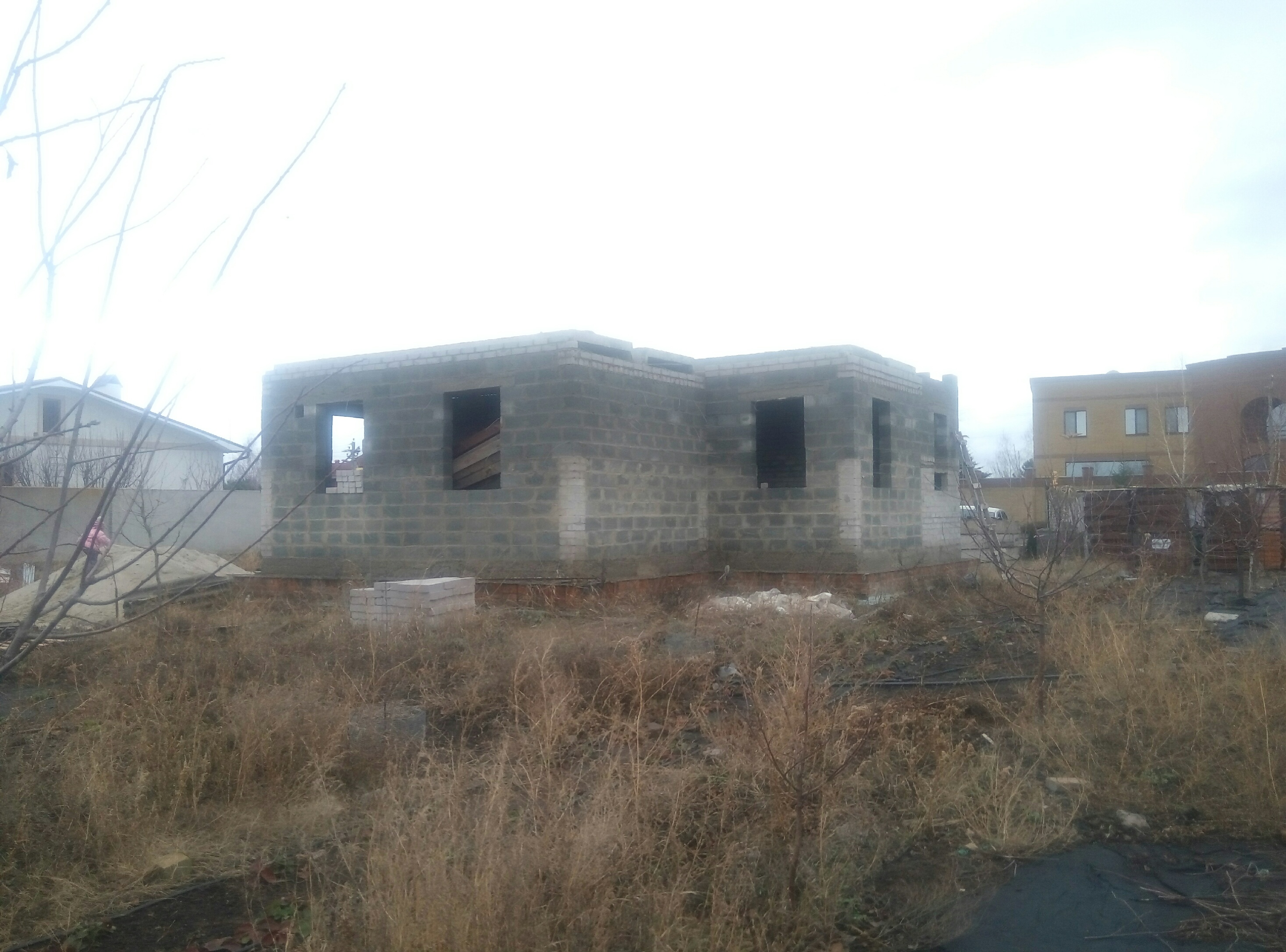

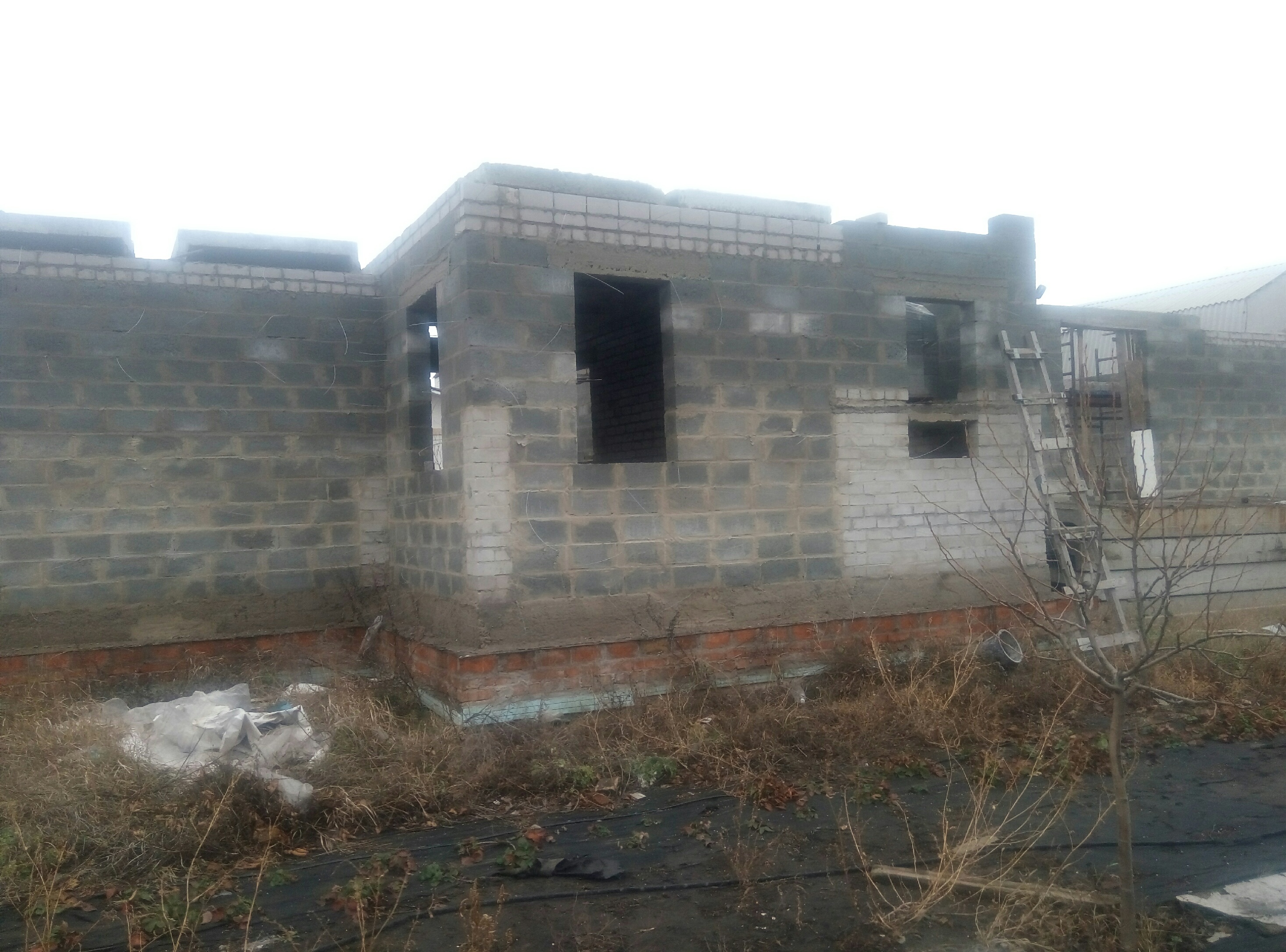

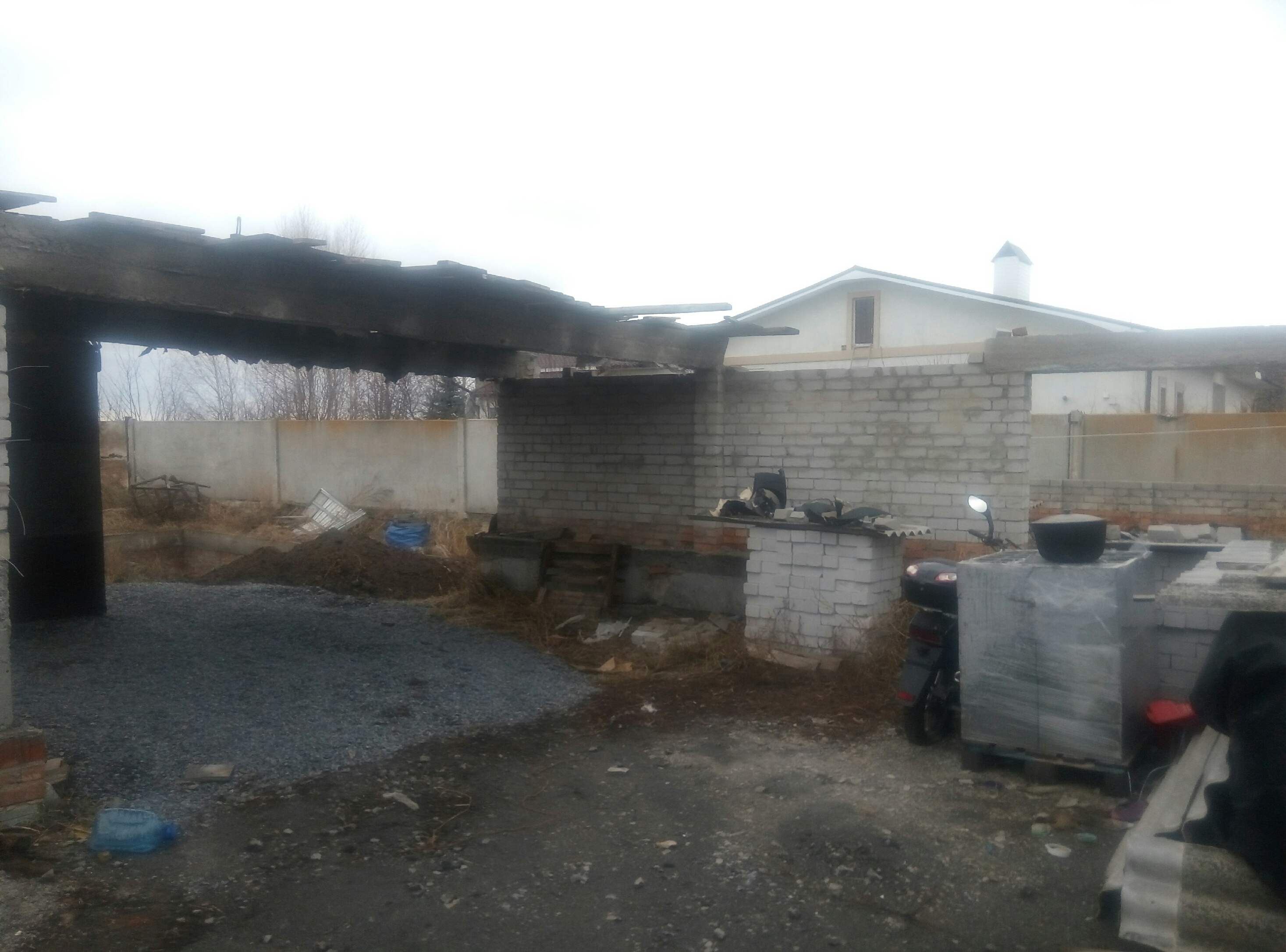

За прошлый год успел почти закончить черновую коробку 1 этажа:
Чуть просчитался с растояниями между постройками, планировалось везде до 6 м, что бы обойтись стандартными балками но получилось 7м :)
Пришлось заливать ригеля вручную, смонтировал чтобы можно было уже делать навес.
Круглые проемы и арки сразу не делал, решил делать потом по месту с лицевой кладкой.
Все перемычки заливались по месту.
