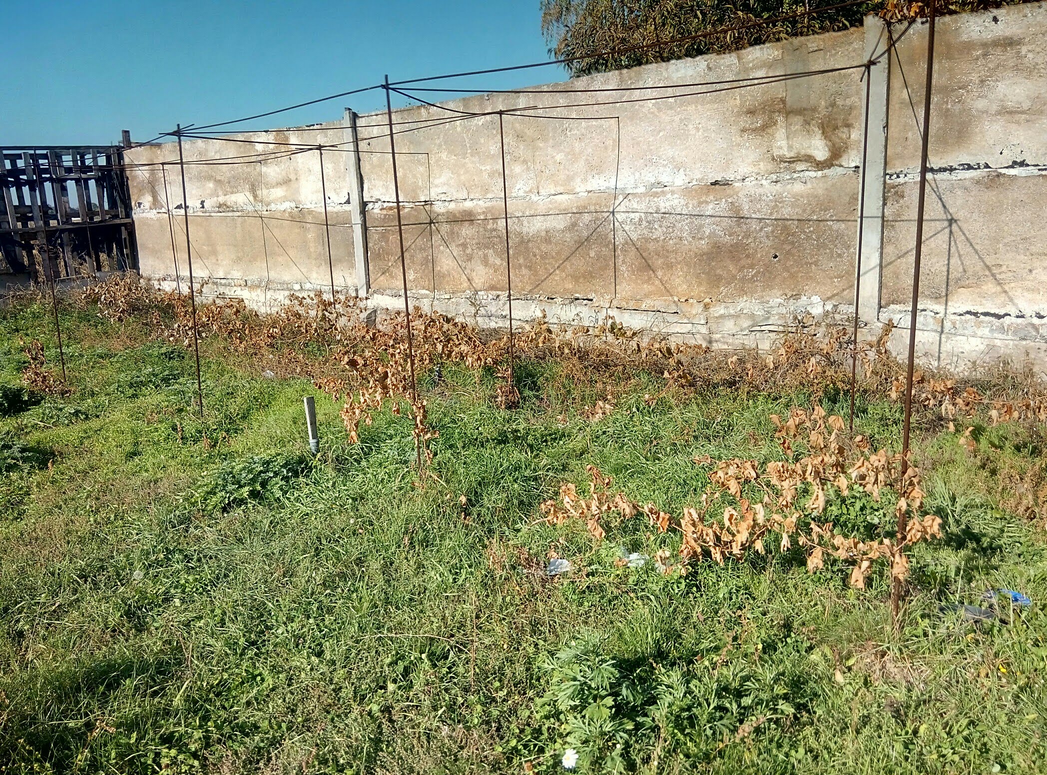

Сейчас варю "швабры" под виноградник, все руки не доходили, подвязывал шпалеры на арматуру :)
Сразу вопрос к виноградарям: дайте уневерсальную схему "швабры", допустим высота 2 метра, первая перепонка на высоте пол-метра примерно, между ней и верхней сколько делать еще перепонок, 1 или 2? Какой наклон, т.е. выступ нижней направляющей и верхней от стойки?

Это первый попавшийся в инете, какие будут предложения/замечания?
А, так бы и писал - двухплоскостную шпалеру хочу.
Но она для для интенсива, Вов. Для максимальной выжимки из куста с соответствующим подходом к технологии - удобрения, защита и зеленые операции.
Делай простую одноплоскостную, ну максимум с козырьком 80см сверху на теплые стороны света.

Направление я уже не поменяю, посажено понад соседским забором, 2 ряда. На фото, торцом они смотрят строго на югозапад (ворота из поддонов на фото). Вот вместо арматуры, сечас буду заливать трубы, и к ним планировал приварить перемычки. Одна плоскость конечно проще и быстрей, но у меня между кустами расстояние не большое, поэтому на одной плоскости сходятся 2+2 рукава от соседних кустов, там черт ногу сломает, поэтому хочу развести. Если ты говоришь что света и так хватит, то я просто сделаю разводку по минимуму, сантимов 20-30 между плоскостями да и все, для меня это был бы идеальный вариант, и между рядами место не крадется, и работать можно с одной стороны.
У нас похожие. Муж замерял на какую высоту их делать по мне. Т.е. мой рост+вытянутая рука без кисти. Все ничего, только когда укрываю-раскрываю, об верхние перекладины иногда стукаюсь (там арматура, а не проволока). Между перекладинами сейчас бы делали меньше расстояние.
Высоту первой проволоки(трубы) выбираешь сам. 30-50, для некоторых шпалер и выше выбирают, чтобы не нагибаться.
Высоту шпалеры выбираешь под свой рост с согнутой рукой сверху, чтобы удобно было доставать и не таскать стремянку с собой.
Обычно вверху тоже труба, чтобы столбы не складывались внутрь под весом растения.
От нижней проволоки до второй 20 см. Не больше, чтобы подвязывать молодые зеленые побеги побыстрее весной пока они хрупкие и могут обломаться на ветру.
Остаток плоскости делишь поровну, промежуток между проволоками 40-50 см достаточен.
Добавлено через 2 минуты
Линия столбов и линии посадки кустов винограда не должны быть одна.
Обычно столбы шпалеры смещают на 50 см в сторону от линии посадки кустов. Тогда и легче снимать, и легче укрывать, не придумывая как обойти укрывным материалом столбы.

Так не одна линия, а две и как раз отступ хороший от линии столбов. Просто куда гнутся плети, там и укрываю, по типу как ты пришпиливаешь, только я прикапываю. Не прижилось пришпиливание с нашей погодой.
