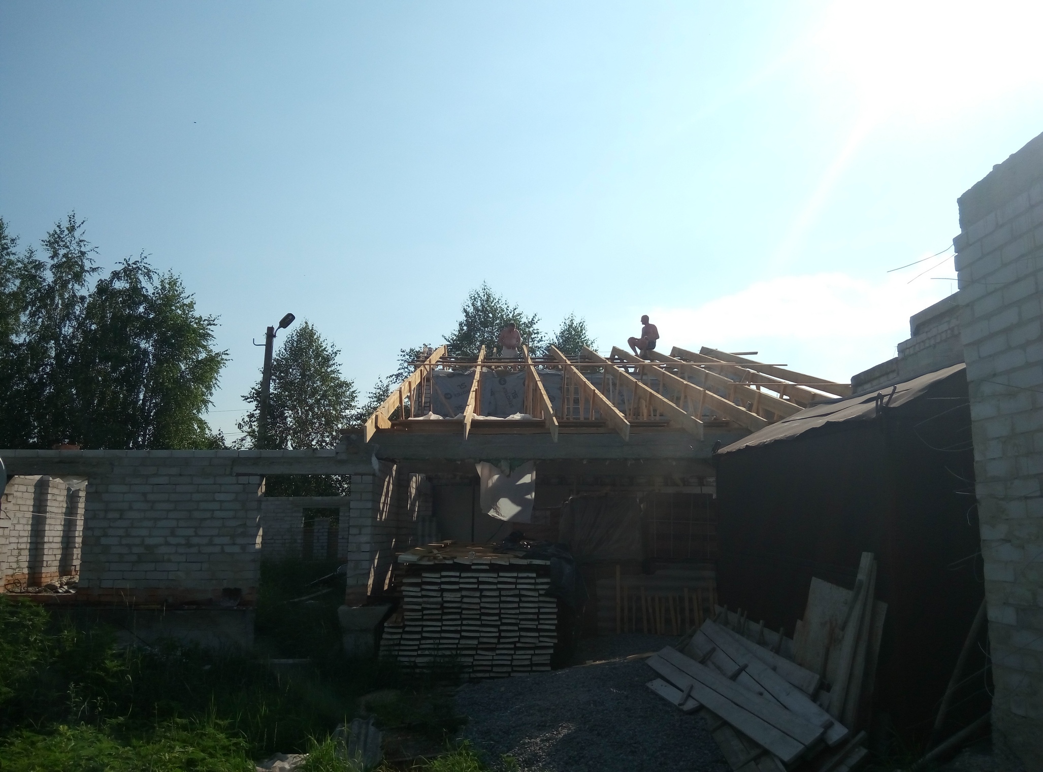

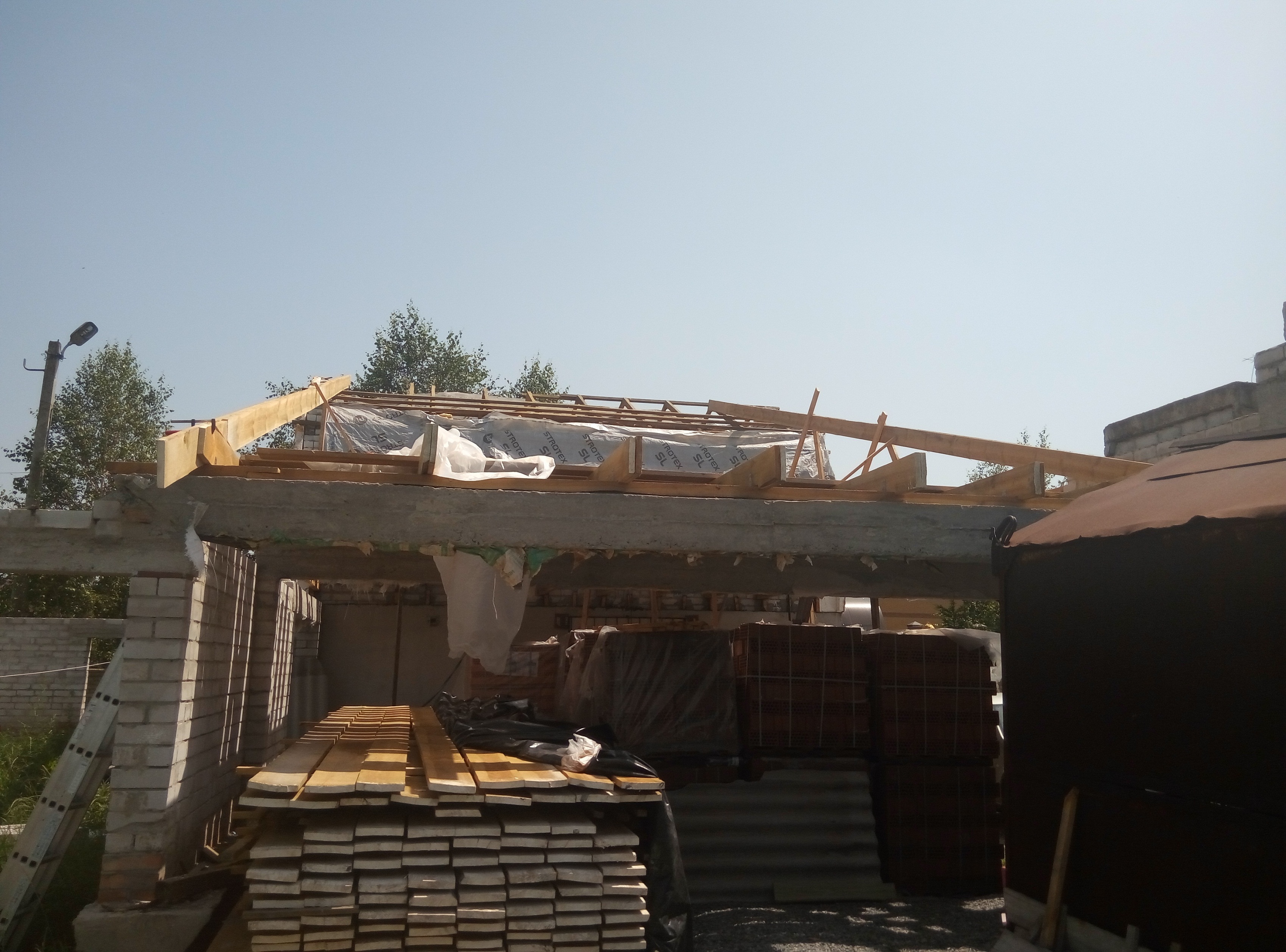

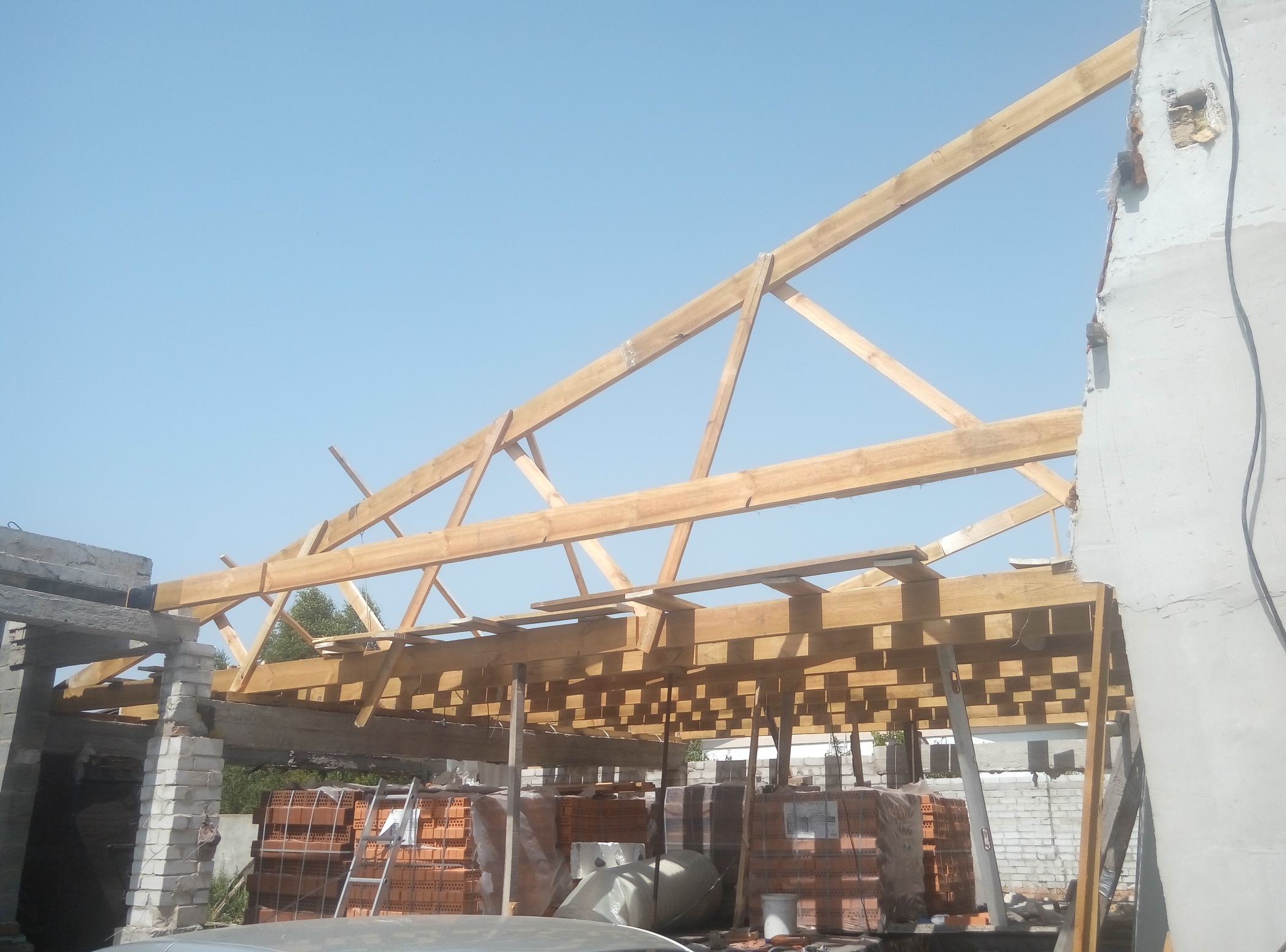

Крышу разобрал почти полностью, смонтировал второй крайний пояс. Теперь осталось молиться, что бы не пошел дождь! :)
Прикинул раскосы - первая ферма почти готова! :) С остальными будет уже попроще, пойдут как по шаблону.
Честно говоря - ни разу не видел таких ферм. Самодельных в том числе. Те, что я видел обычно выглядели так - верхний и нижний пояса из спаренных досок через проставки по толщине раскосов. Соответственно концы (края?) раскосов входят в пояса. Наверное это не принципиально, но мне конструкций, подобных твоим, не попадалось...
Да ну, конструкция стара как мир - дощато-гвоздевые фермы. Из таких ферм мосты строили! :)
У меня слегка упрощенный вариант, доработаный под меня, но в том числе на основе таких ферм и делают современные фермы на пластинах, та же "прагма".
Пояса могут быть разные
Мы в том числе на форуме с крышниками, коллективным разумом пришли к выводу что одинарные пояса из спареных досок чухают себя лучше чем через проставки. К тому же с проставками больше расход и гемор.
Раскосы да, обычно идут с двух сторон или внутри с подрезкой (конструкций узлов море)
Но тут главное что бы они сходились в узле без смещения, остальное не принципиально! + у меня пояса с большим запасом по сечению, поэтому я сделал раскосы с одной стороны, но всегда смогу добить при желании. Но впрочем это лишнее, фермы уже проверены последними снегопадами, с тоннами ледяного тяжелого снега ;)

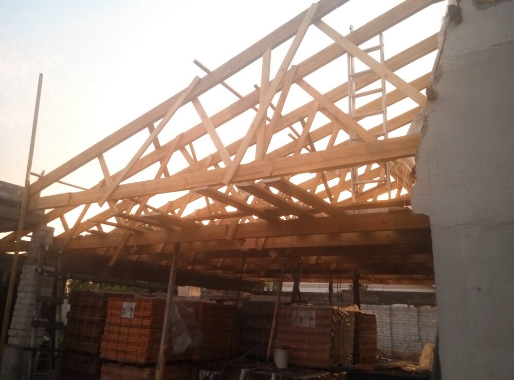

Намучались с первым пробным поясом! Во первых балка получилась очень тяжелой (не смотря на то что сбивал не сразу спаренную на всю длинну, а добивал по месту, во вторых получилась длинная сосиська, которая крутилась как змея :-P Пришлось звать брата к подсобнику в помощь, ну и временно раскреплять.

Чуть наблатыкались, натянули шнурки - дело пошло легче, струбцины в помощь и уже получалось монтировать в две руки!
Ну примерно так получается Ж-)

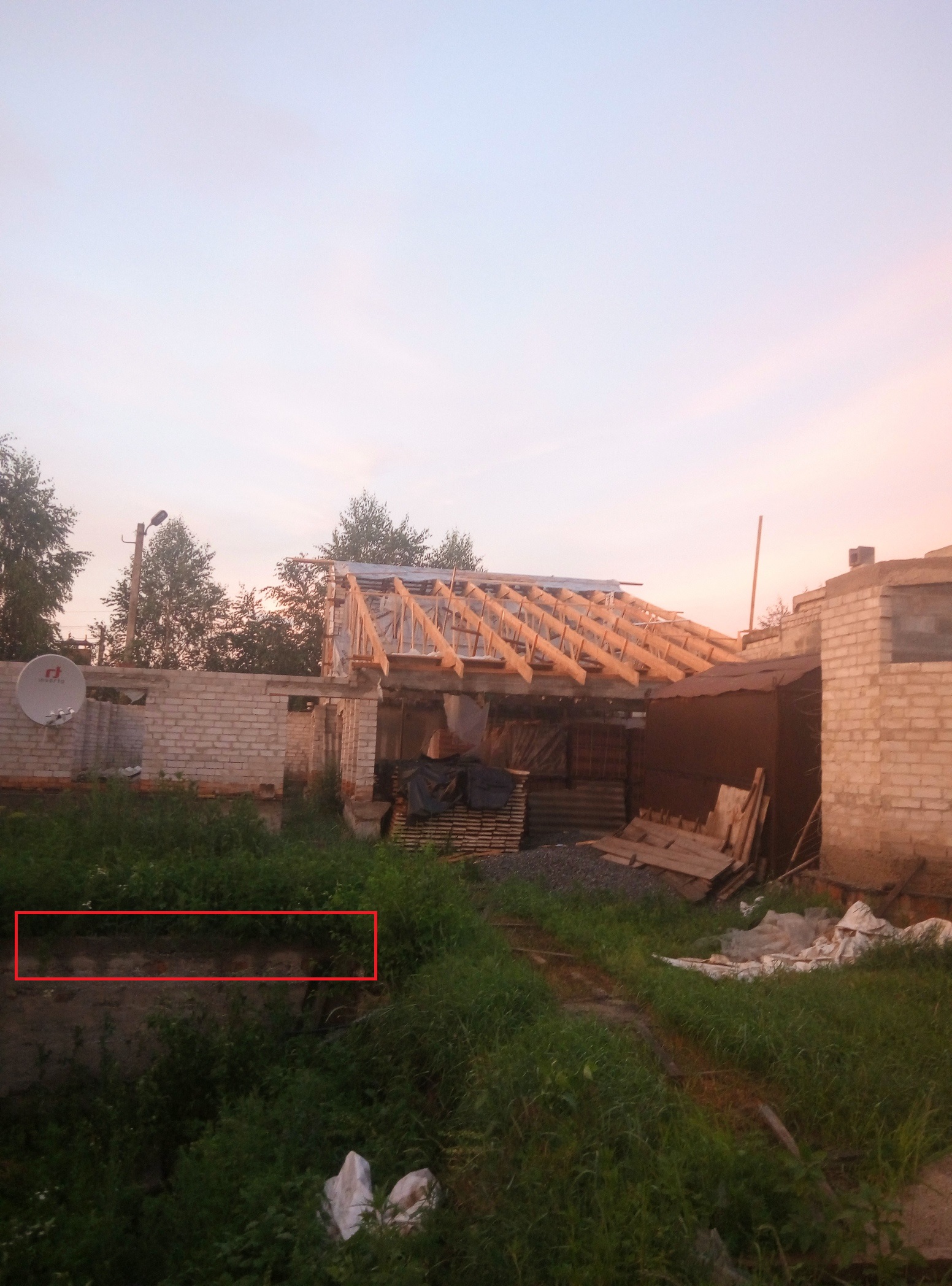

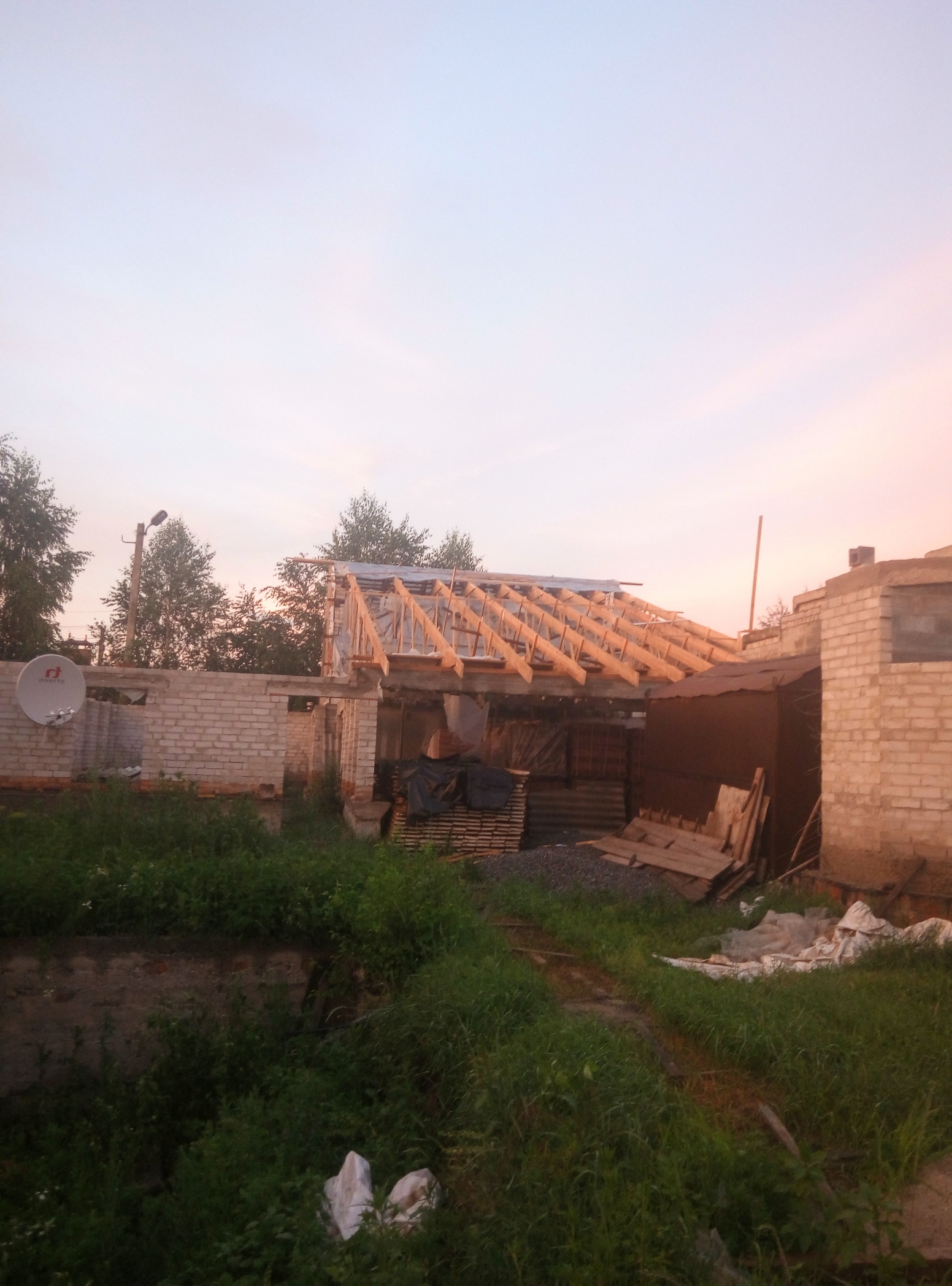

Дождь таки пошел? :)
Блин, еще раз пересмотрел фото, так и не увидел где там видно что был дождь?:) Ну куда же без закона подлости, но это будет позже :D
То есть,ты клубничку на потом оставил?:lol:
Я же типа стараюсь соблюдать хронологию с интригой :D
Тут видны потеки от небольшого дождя. :)
Блин, да это же роса! :D Просто руки свободны в основном были или в перед или после работы. А так как на крыше лазить летом не але, то начинали в 4-5 утра до 10-11 потом тихий час lazy.gif и потом до упора dash1.gif
Да ладно, спалили уже. :)
Не-не, серьезно! Глянь на стены гаража и дома они вообще без признаков, дождь будет позже... Даже приоткрою интригу - это буде ураган... Вот там будет видно :)
Немного истории с фермами и чего собственно я их делал сам.
Честно говоря пугала меня моя задуманная конструкция навеса в купе с обьеденением с существующей кровлей + большие пролеты и т.д. и т.п. Решил я прозондировать что предложат мне профи, благо на тот момент был у нас филиал прагмы. Дал им ореентировочную схему, что бы приценится и получил от них компред с расчетной схемой:

К сожалению не получится изготовить конструкции по такой цене т.к. в производстве ферм используется сухой (18 - 20% влажности) строганный брус 1-2-го сорта с живым сучком, что соответствует строительным нормам и правилам Украины. Стоимость 1 м.куб. сухого строганного антисептированного бруса составляет 3200грн. По 1-му варианту необходимого бруса на 1-у ферму составляет 0,225м.куб. * 3200=720грн, пластин 357грн, итого 1077. По 2-му варианту 0,2м.куб. * 3200 = 640 грн., пластины 234грн., итого 874.
В расчете приведены только стоимость необходимых материалов без учета дополнительных затрат на изготовления.

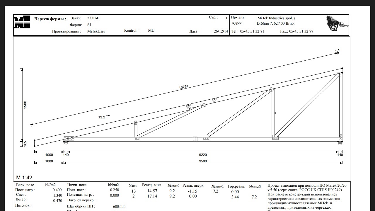

Собственно оно где-то похоже на правду, но это все без учета транспорта, разгрузки, монтажа и добавочной стоимости на реальной сложности и размерах! Короче Я прикинул что обойдется мне все это удовольствие около 25 000грн, и это только фермы без самой кровли, мауэрлатов и т.п.!
Добавлено через 5 минут
Короче психанул Я, плюнул и заказал на такую сумму шикарного зимнего леса (который вы могли лицезреть страниц 10-15 назад) :D Но только с одной поправкой что заказаного леса мне примерно должно хватить на всю конструкцию навеса с крышей + всю крышу хозблока + + почти на весь дом (потом надо будет незначительную часть докупить по месту)! Ж-)
Добавлено через 7 минут
Ну и в конце концов, хоть они и профи но чего то мне не внушала доверия их конструкция. Если там самое большое сечение бруса 165х40 в одном месте на верхнем поясе, а остальные сечения от 100-150х40мм и раскосы 40х80.
В итоге получаем что у меня как минимум двойной запас прочности по поясам (раскосы примерно одинаковые у меня 30х100) а себестоимость навеса по фермам без учета кровли) до 10 000грн! Ж-)
Я понимаю что большинство форумчан даже парится не будет из-за такой экономии, но для меня это существенные цифры;)
