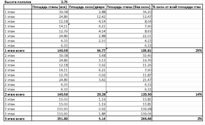

Я так понимаю, что это можно как-то сделать онлайн? Можете, пожалуйста, для "особо одаренных" подсказать сайт?
5 хвилин тому, Ana сказав:
Прихований текст
valtec.ua/ru/valtec-prg-3-1-3-programma-dlya-teplotehnicheskih-i-gidravlicheskih-raschetov/
У Вас відносно середньо утеплений будинок і точної цифри не порахує ніхто. Проте, треба рахувати. Прорахунок має виглядати приблизно як у додатку. Спробуйте знайти тих, хто вирішить питання з газом. Якщо ціна буде до 100 000грн, робіть газ. Нічого з перелічених ТН я б не розглядав.
Теплопотери.pdf
Я не чувствую себя очень старой и не смогла разобраться как "ответить", поэтому пишу так, извините.

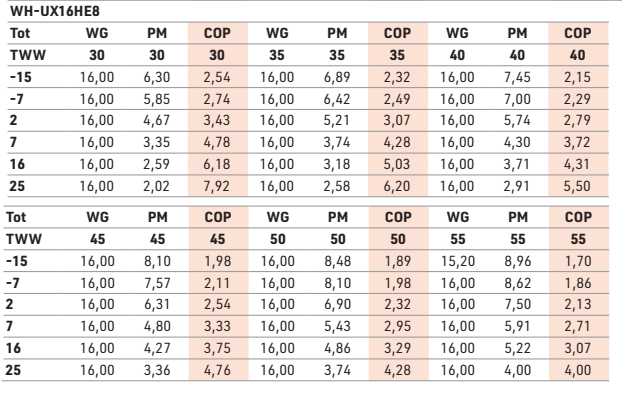

panasonic aquarea t-cap

4 часа назад, anabioz сказал:
   Простите, но я просил техдокументацию производителя, подтверждающую, что его паритетная температура минус 20-25 градусов. Увы, этого нигде нет. Это первое.
   Ну а второе... А вы не задавались вопросом для КАКИХ целей в данном кондиционере стоит банальный ТЕН ?
8 хвилин тому, tayatlas сказав:
Перше. Я не казав про мінус 20-25 градусів, я сказав, що точка бівалентності зміщується із розвитком технологій.
Ви ж в свою чергу, стверджували, що "паритетная температура для ТН (это когда потребляемая энергия равна отдаваемому теплу) составляет порядка 7-8 градусов мороза". І це не відповідає дійсності.
Вивчайте.
Прихований текст
www.aircon.panasonic.eu/GB_en/happening/new-aquarea-t-cap/
Друге, температура може бути і нижче 15-20. Для цього і є тени
Змінено користувачем anabioz
В 23.09.2023 в 20:54, anabioz сказал:
Вивчайте.
  Скрыть контент
   Не в качестве спора. Попробую разобраться дальше. Но смущают два момента:
1) Производитель заявляет, что якобы ТЕНов нет, но они есть! Немного странно....
2) Для температуры минус 15 заявленная температура воды составляет .... 35 градусов..... Хм.... Я хотел бы посмотреть как даже идеально утепленный дом можно отапливать таким теплоносителем в сильный мороз. Например мой дом с теплопотерями 3,5 кВт на 100 м2 в сильные морозы (свыше -15) требует температуры теплоносителя близко к 50-55 градусов. И стоит ещё, я так понимаю, учесть, что 35 градусов - это на выходе котла ? Тогда на входе (последних батареях) 27 ? И как это вяжется с заявленной высокой эффективностью ?

12 годин тому, tayatlas сказав:
    Рази эксперимента надо будет попробовать этой зимой в минус 15 поставить на газовом котле 35 градусов... :) . Ну то, что расход газа будет выше - это мне известно (проверено экспериментами ранее), но вот сможет ли вообще котел поддерживать температуру в доме ?
Тепловий насос і радіатори опалення - це як дрова возити на бентлі. Для теплої підлоги більш ніж достатньо 35-40 градусів.
Слід зауважити, що там СОР вказаний не лише для 35 градусів і він набагато більше одиниці при -7 зовнішньої температури. І навіть при -15.
В aquarea t-cap, якщо я не помиляюся, тени присутні у всіх моделях і виробник про це каже. Вони, до речі, закривають питання по встановленню додаткового джерела опалення.
