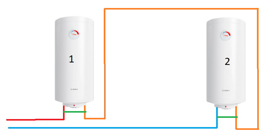

я правильно понял что последовательное подключение выглядит вот так:
там синяя это холодная вода, красная горячая, а зеленая это байпасс на случай поломки бойлера. ну и краники там еще надо дорисовать.
если да, то получается таки правда:
вода все равно пройдет через два бойлера и хочет-не хочет, но нагреется.
как по мне деньги на ветер, он вам понадобится только в случае если у вас потечет бойлер, а если он потечет вас в этот момент горячая вода будет интересовать меньше всего
А дополнительных краников вам придется наставить на стоимость еще одного бойлера (утрирую, но где то рядом)
А если просто сгорит тэн в каком то из бойлеров он и будет у вас байпасом до ремонтных работ, еще и каким\никаким накопителем
да там денег на те байпассы это кусок медной трубки, ажно 4 медных тройника и два краника
все равно дешевле будет чем один бойлер за 10 тыщ покупать)
под бойлером по крану на подачу-обратку все равно надо ставить, ту не сэкономлю
а если сгорит тэн то мне надо будет время около недели чтоб неспешно купить новый. а в это время можно будет пользоваться горячей водой
вобщем, байпас нужен
