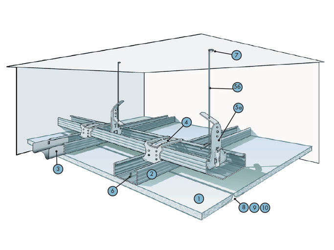

вы же только не забывайте, что по деревянному каркасу нужен плавающий каркас, а по бетону нет)
эээ
а шо за плавающий каркас?
эээ
дерево двигается, расширяется, сужается. При однослойном гк, пойдут трещины.
А так получается дерево двигается, а каркас крепится на скользящие подвесы.
осталось, чтоб работники тоже знали, что такое плавающий каркас...
Я конечно понимаю что это скорее исключение, но с отцом у него дома крутили к крыше прямо к балкам перекрытия ГК в 1 слой, замазывали стыки и красили. Трещин не пошло за 3 года. Но там правда по крыше никто не ходил и не нагружал.
Может просто целесообразней подмазать трещину раз в 3 года, при таких ценах :) ?

Кнауф П-112 наверное имели в виду.
спасибо, буду знаь шо оно такое теперь :)
