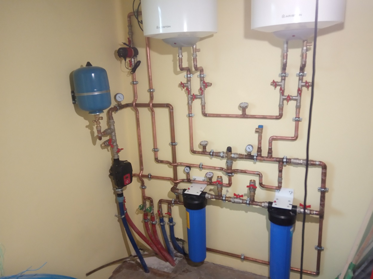

все соединения, кроме стыков пластика и металла (на фильтрах, вводе и подключение сирио), на герметик Фадо
вчером заполнил систему, слил немного воды в ванной (ну чтоб воздух вышел), зполнил бойлеры качнул 6 бар, вроде держит
единственное место где выдавило пару капель это стык муфты на входной трубе и металлического фитинга, который упакован на фумку

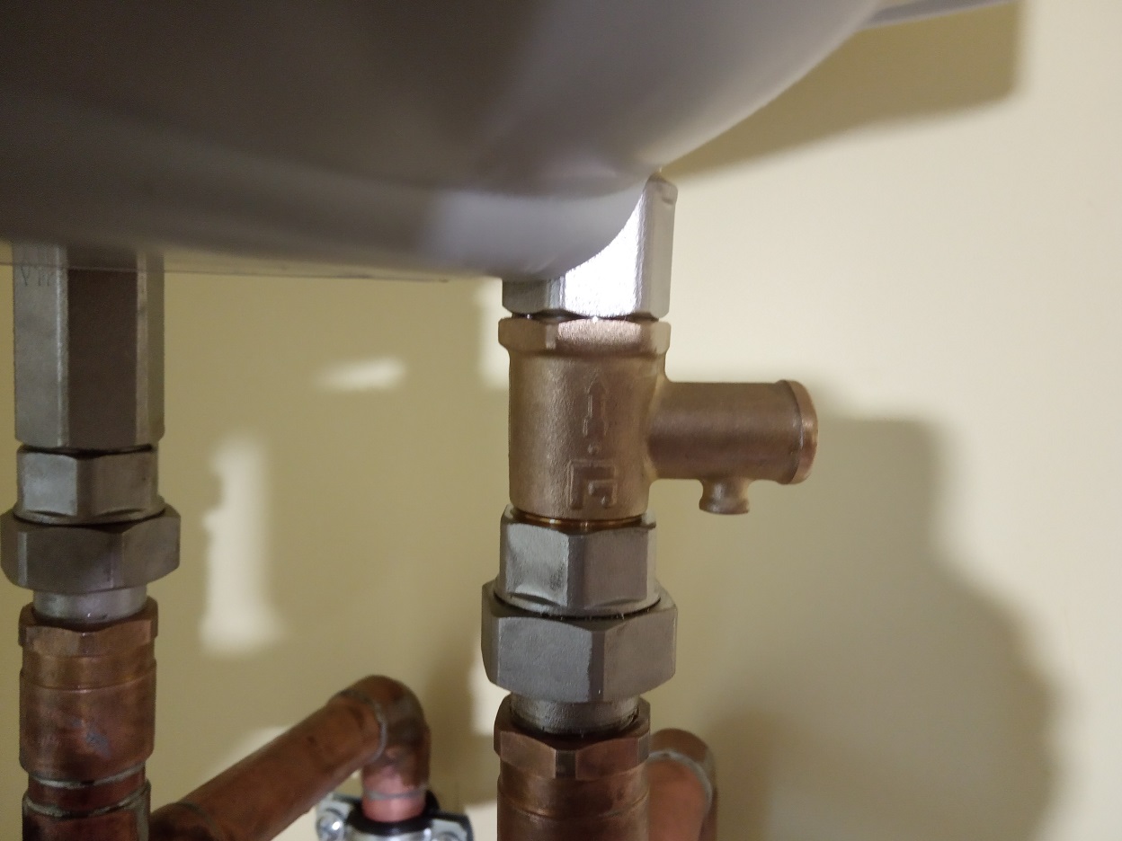

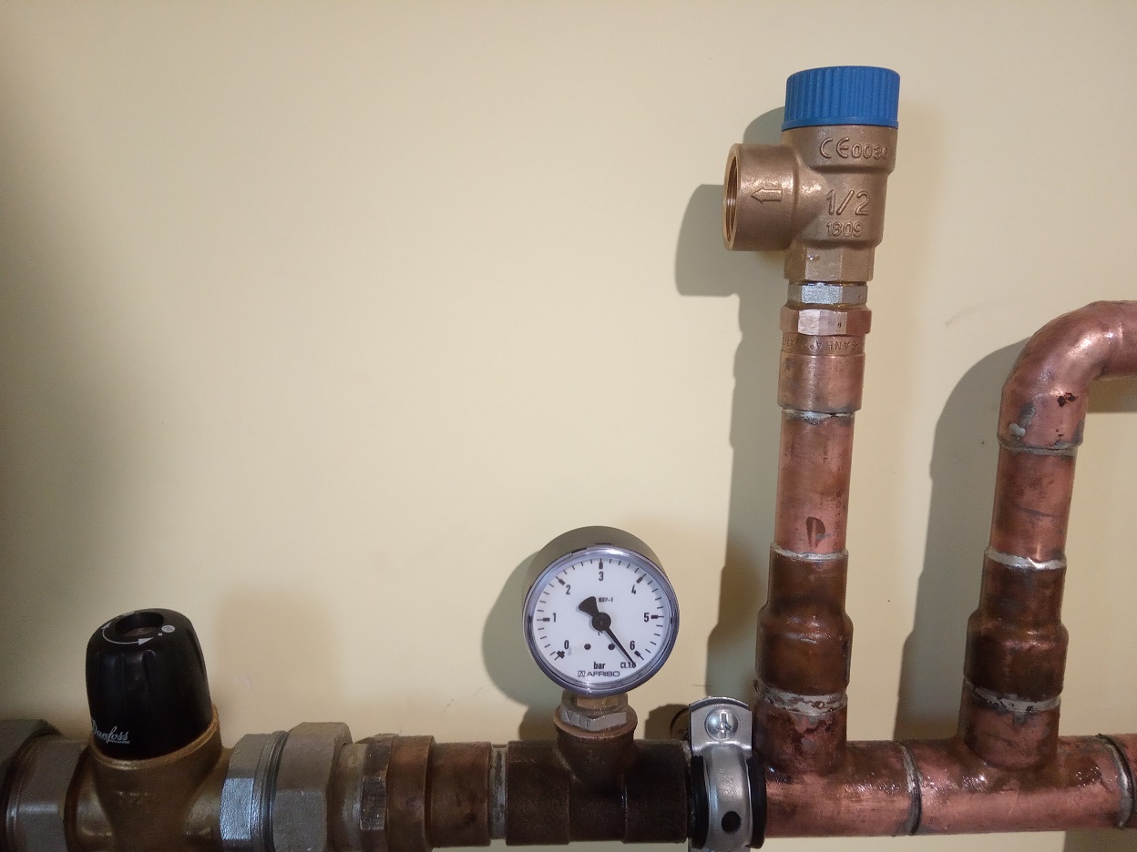

из интересного это то что после 5 бар поочередно клацнули предохранительные клапаны на обоих бойлерах (Фадо, шли в комплекте с бойлером, то я и поставил)
но воды с них я так и не дождался
и подрывник на 6 бар вобще не выдавал свое присутствие.
ну у второго подрывника я таки крутнул синюю крышечку против часовой стрелку и он радостно начал лить воду, я так понял что он у меня в закрытом положении был
надо будет когда солью систему крутнуть до упора против часовой стрелки и опресовать еще раз.
а вот те клапаны которые в комплекте с бойлерами удивили конечно.
ну а так вроде стоит, бойлеры не упали на голову и то уже хорошо

Красиво. В сливные краны я так понял вы не верите. Или шаровые дешевле сливных смогли купить... Попытаю насчёт алгоритма работы бойлеров, вернее раздачи и путей движения ГВС. Если можно, то опишите подробней, можно со стрелками на фото. Пока я понял, что ХВС подаётся только в один бойлер, а во второй поступает уже подогретая вода из первого. Затем после термо-клапана ГВС заданной температуры подаётся в одну единственную магистраль. А рециркуляция почему-то делится на две трубы. И с помощью каких девайсов подключён РБ тоже очень интересно. Подозреваю мурава поспособствовал с комплектацией для этого...
на рисунке изобразил стрелочками что куда вливается-выливается
там все просто:)
бойлеры подключены последовательно, единственно что с байпассами на случай поломки одного из двух бойлеров
рециркулция делится на две трубы потому что пошел на поводу у дениски рукожопа который горячую воды разделил тройником в плите на два контура, для перовго и второго этажа
соответсвенно теперь имеем два контура рециркуляции.
зачем оно надо я не понимаю, но маемо те шо маемо.
а что есть РБ? не могу рассшифровать эту аббревиатуру :)
...а что есть РБ? не могу рассшифровать эту аббревиатуру :)
Расширительный бак.
Расширительный бак.
а, теперь понял :)
там подключение сделано отакой вот штукой
modernsys.com.ua/klapan-afriso-dlya-podklyucheniya-rasshiritelnogo-baka.html
сам не знал что такое есть, нов Астере присоветовали, ну я решил хай будет :)
по самому баку инстуркция к Сирио говорит что он нужен, но хотя бы на 2л, нов Астере меньше 8л не оказалось
купил 8л, хай будет, хуже от него точно не станет :)

Кстати о птичках - а в обвязке бойлеров РБ не предусмотрен?
Не обязательно и рукожеп, я делаю 3 контура рециркуляции сугубо для простоты разводки, если они через балансировочные вентили то какая разница, наоборот можно для экономии какой закрывать
Раньше такого не было. У мейбис было нечто подобное, но заказная позиция. Расширили знания. Спасибо.
ну в инструкции к бойлеру про РБ ничего не было
единственное что они очень жестко рекомендуют это заземление и подключение через УЗО
и предохранительный клапан, который даже кладут в комплекте
который я конечно поцепил но один мой товарищ уверяет что он не нужен (ибо уже есть нормальный клапан, который с синим колпачком) и что я из-за него толком бойлер не солью
ну про слив больера завтра попробую
если не солью, то откручу тот клапан к чертям.

Странно... В моём было. Просто без бака нагретой воде куда-то придётся вытекать. Скорее всего через предохранительный/подрывной клапан. А эти клапаны вроде не рассчитаны на постоянный проток...
посомотрю завтра еще раз, может забыл:)
А чего рециркуляция в районе насоса делает такую петлю вверх?
ну насос как по мне больше некуда было поставить
там самое нормальное место было
соответсвенно у насоса вход снизу, выход сверху, то вот пришлось такое вот городить
По идее у данфосов крутится башка в любую сторону )
Но мысль понятна
Но мысль понятна
башка там уже повернута на 180)
просто единственное место куда можно было влепить насос мне кажется что находится именно там и не иначе)
