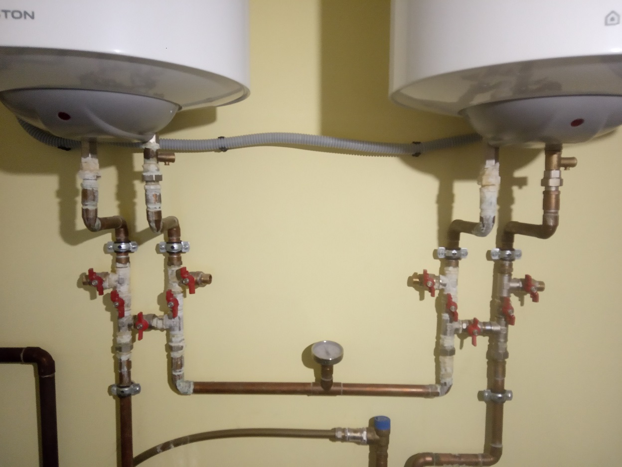

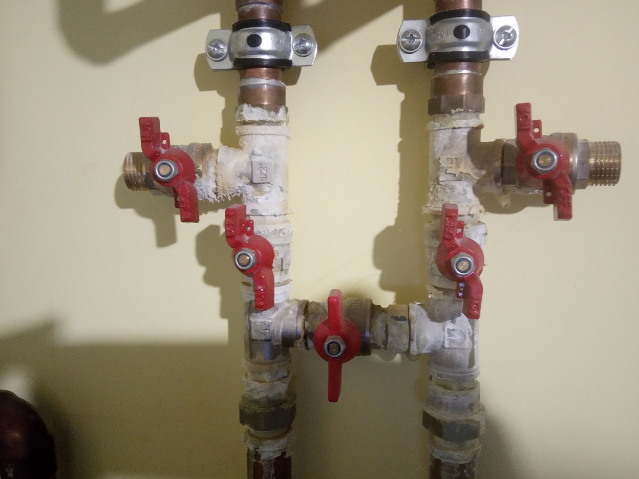

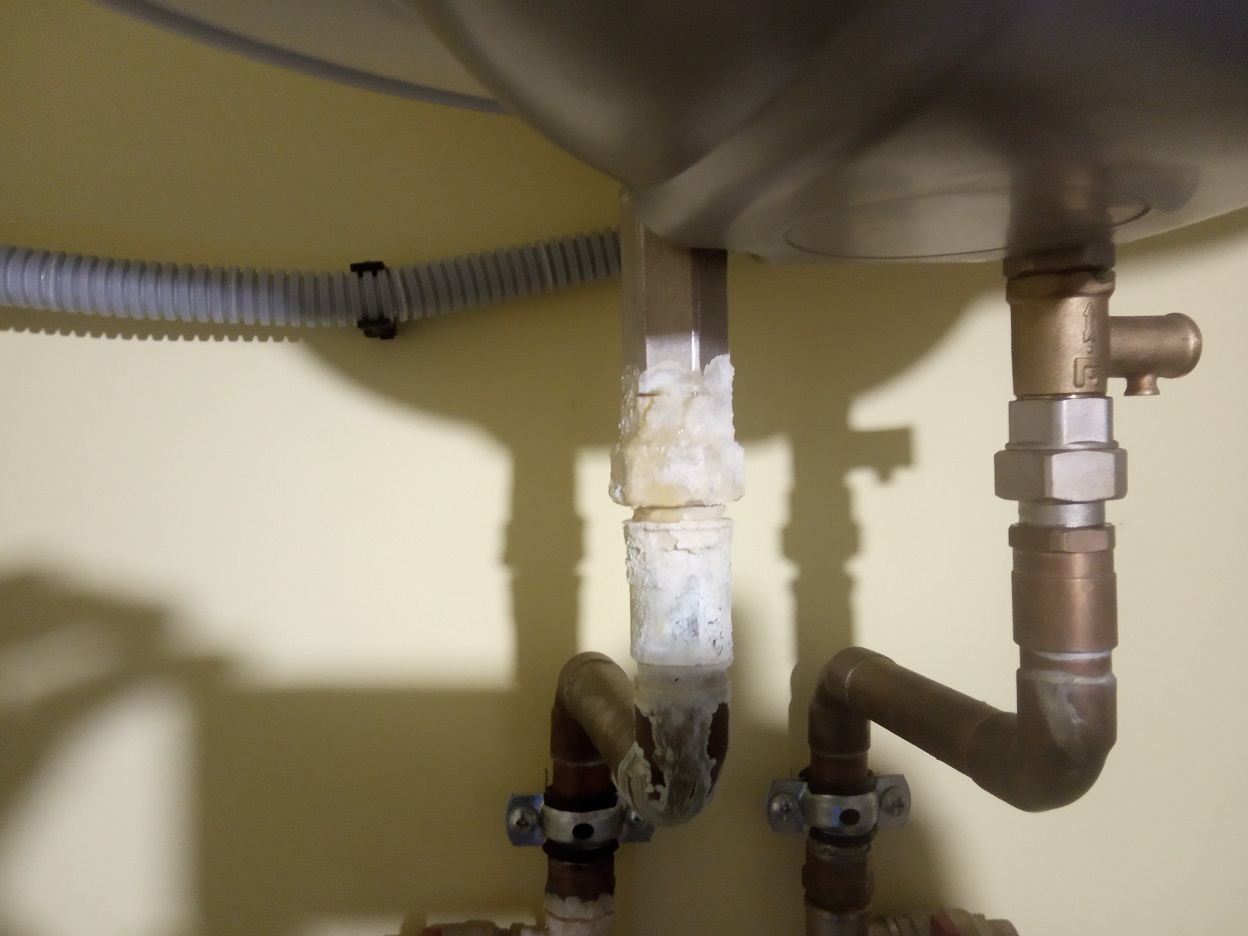

2) для паковки труб в обвязке водпровода использовал герметик Фадо. Ибо быстро и надежно, как мне тогда казалось
вот такой
И вот во что превратилась арматура по которой течет горячая вода (70 градусов) из бойлера
На это фотке справа вход холодной воды упакованный на тот же герметик. С ним все отлично, в отличии от выхода горячей воды
Пока что забил
будет течь - перепакую на фумку.

такого ужаса с фадо герметиком не наблюдал но вообще он какой-то странный, когда пришлось переделывать он выкрошился. Лактайт такого себе не позволяет )).

да я асм офигел от такого эффекта
я ожидал что оно не склеится и сопливить будет, но не того, что он разлагается от температуры

Про герметик из того что пробовал лактайт ведет себя явно иначе, при раскручивании фадо сразу срывается и как парафин крошится, лактайт как пластик и резьба 1-2 витка в натяг при откручивании идет. очень ощутимая разница, но и цена в 2-3 раза, ответственное в итоге лактайтом а времянку фадой("и так сойдет") или ниткой. Фум у меня течет почти всегда (

так понимаю еще соединения не протекли? как быстро это все появилось? Я сам котельную вот только смонтировал на этом фадо 8( ...где вы раньше были

...так понимаю еще соединения не протекли? как быстро это все появилось? Я сам котельную вот только смонтировал на этом фадо 8( ...где вы раньше были
Я писал много раз - в течение года пришлось перепаковать в котельной 4-5 подтекавших соединений. Изначально были на локтайте. Сейчас пакля с пастой. Внешне такого ужаса как у ТС в местах соединений не было.
из скольки? % протечки?....капец
слежу за вами...но таки пропустил, ткните пож меня в пост о протечках

из скольки? % протечки?....капец...
Процент точно не скажу, но думаю около 25-30%.
Ну мне тоже его искать придётся... И не факт что я именно у себя в теме писал об этом. Возможно в сантехнической.
Посуточная есть у олл.тв НО была ситуация когда я оплатил за час до футбола а деньги к ним пришли на следующее утро и у меня был целый день следующего утро никому уже не нужного доступа.
Пс у меня по лаклайту статистика 0% пока, правда выборка очень не большая и режим лёгкий. Ну и я всегда перед использованием делал спиртом в спрее

Мне не нравится, если честно. Возни и грязи слишком много. Анаэроб напротив нравится. Быстро, аккуратно, очень удобно. Но бывает текут, суки... Ещё одно преимущество анаэробов - закрутить соединение можно максимально до конца резьбы, когда соединение с паклей уже физически невозможно додавить.
Ну локтайт классный факт (я правда белым 577 пользуюсь) только стоит как чугунный мост. Обезжириватель можно конечно и фирменный но было две банки этилового спрея ))
благо котельную еще не заполнил водой. Вчера разобрал всю, перепакую на нить локтайт.
С 2006 года занимался сантехникой и вот решил поэекспериментировать с новыми продуктами. Результат неуд
