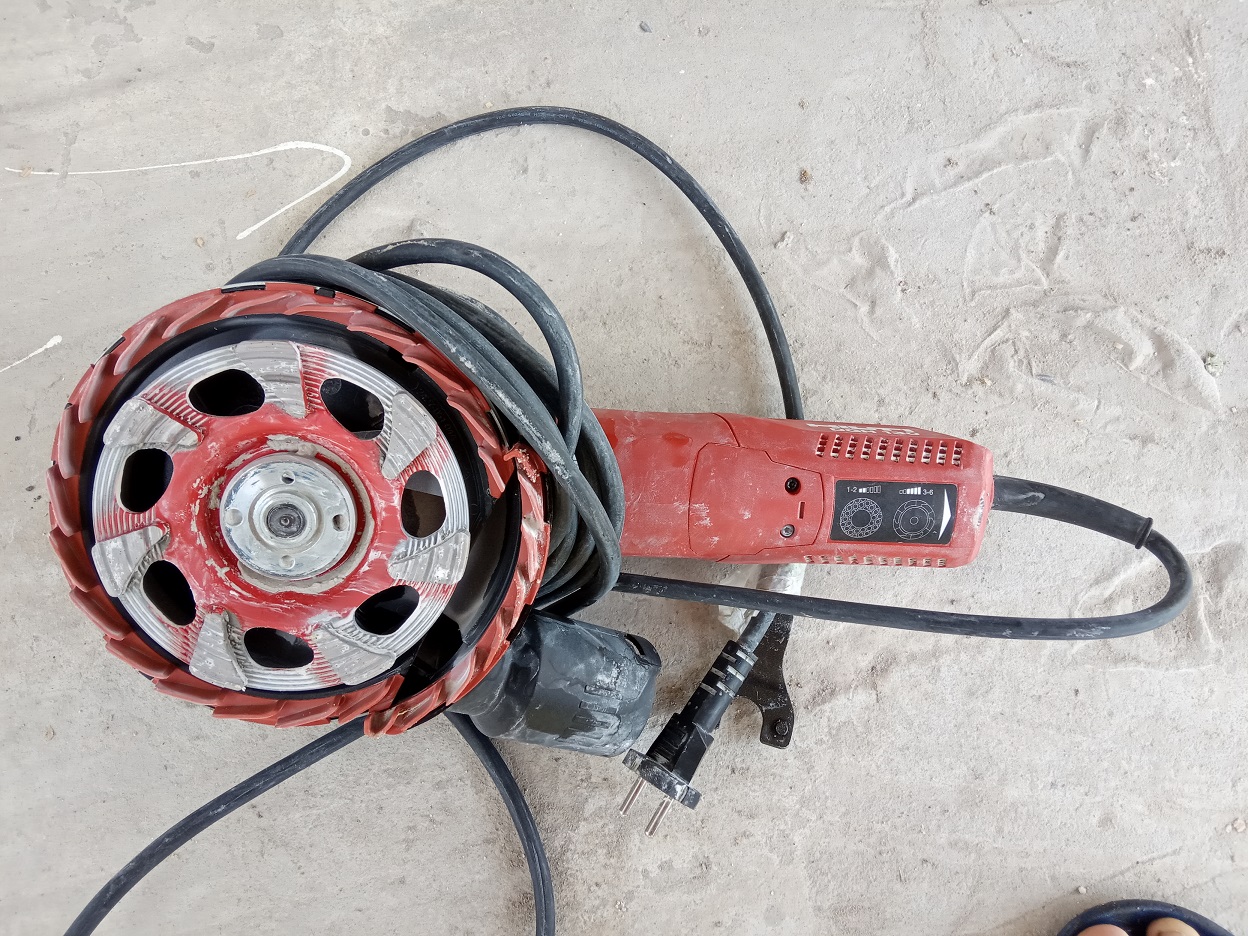

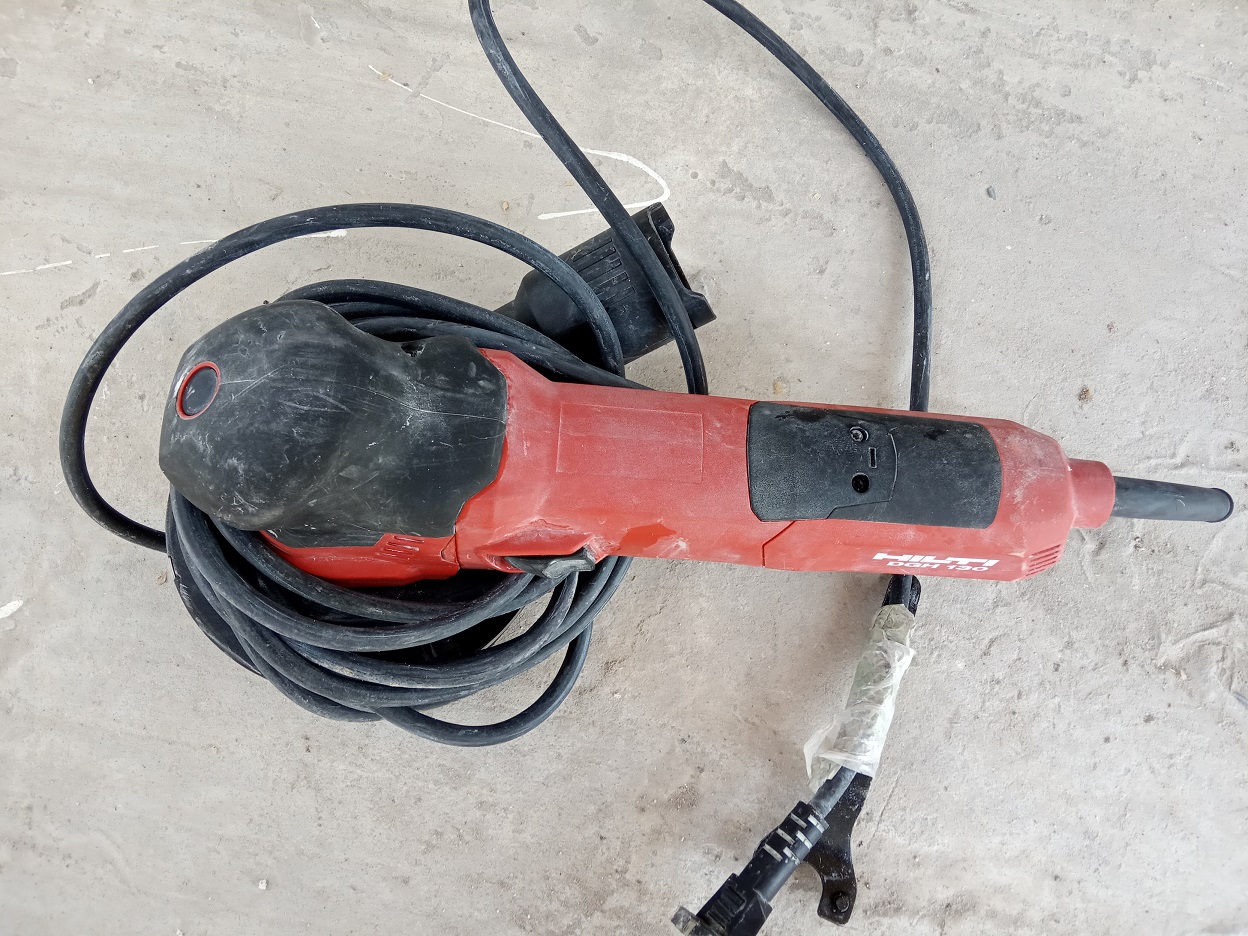

Залил же я недавно нивелирку и залил криво
вызвался тута гипсокартонщик, он же отделочник, он же на все руки мастер помочь мне выровнять нивелирку.
Ну посмотрели, померяли, решили шо надо милиметров пять надо снять, а потом плиточным клеем подровнять если криво будет
поскольку дело пыльное, то вчера с утра прокатились в будпрокат за инструментом
поскольку было понятно что болгаркой то шлифовать не альо
и арендовали там вот такое чудо техники
ну шоб типа не пылило, подключение пылесоса и все такое
ну, приезжаю вчера вечером, смотрю на работу
пылища куча, по телефону мне говорят что у машинки пылеудаление не альо и вобще она както перегревается
ну думаю шо ж такое хилти ж типа, ну да ладно, не может же быть шо херня
седни утром исправляю косяки по утеплению оставленные попередниками и наблюдаю как подсобник отделочника шлифует этой шлифмашинкой без пылесоса и создает клубы пыли, сидя в этой пылищи белый-белый, шо характерно даже без респиратора и очков. (ну респиратора у них не водится, а очки они вчера брали мои любимые хонивеллы и оставили их замызганными, о чем я выдал лекцию матюками и дал даже очки похуже, но он уже постиснялся чото их брать (я так понимаю после моей лекции).)
спросил я его шоб может пылесос подключить, не грит, херово с пылесосом, ага (пылесос конечно же тоже мой, у великих мастеровых такого не водится)
ну глянул я, ну дядька взрослый, пыль жевать нравится, в хате поубирают
ну раз нравится то на здоровье, тем более он уже заканчивал.
ну вобщем закончил он, отвез я шлифмашинку обратно в будпрокат и вот сижу вечером, собираюсь хилти обкидать какахами и нахожу видео (которое повыше) в котором на тридцатой секунде пылеудаление ловко подстраивается под высоту коронки
и вспоминаю что мои таджики этого не сделали и шлифовали с щелью между кожухом пылеудаления гдето в сантиметр. Что и объясняет плохую работу этого самого пылеудаления.
ну блин, ну до этого я не думал что вот это видео
реально

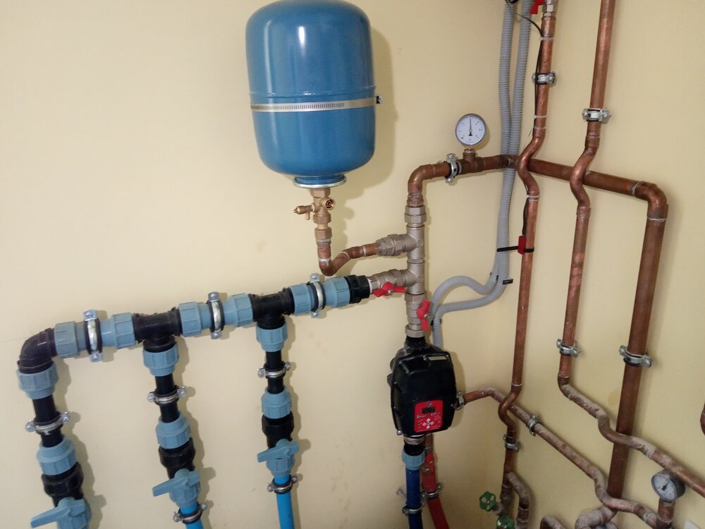

Надо обращать внимание на зазор. На трубных резьбах особо зверские зазоры, специально под паковку. Не всякий анаэроб такое перенесёт.
та я так понял там главное нанести герметика с запасом, чтоб он ту рельбу заполнил да и все

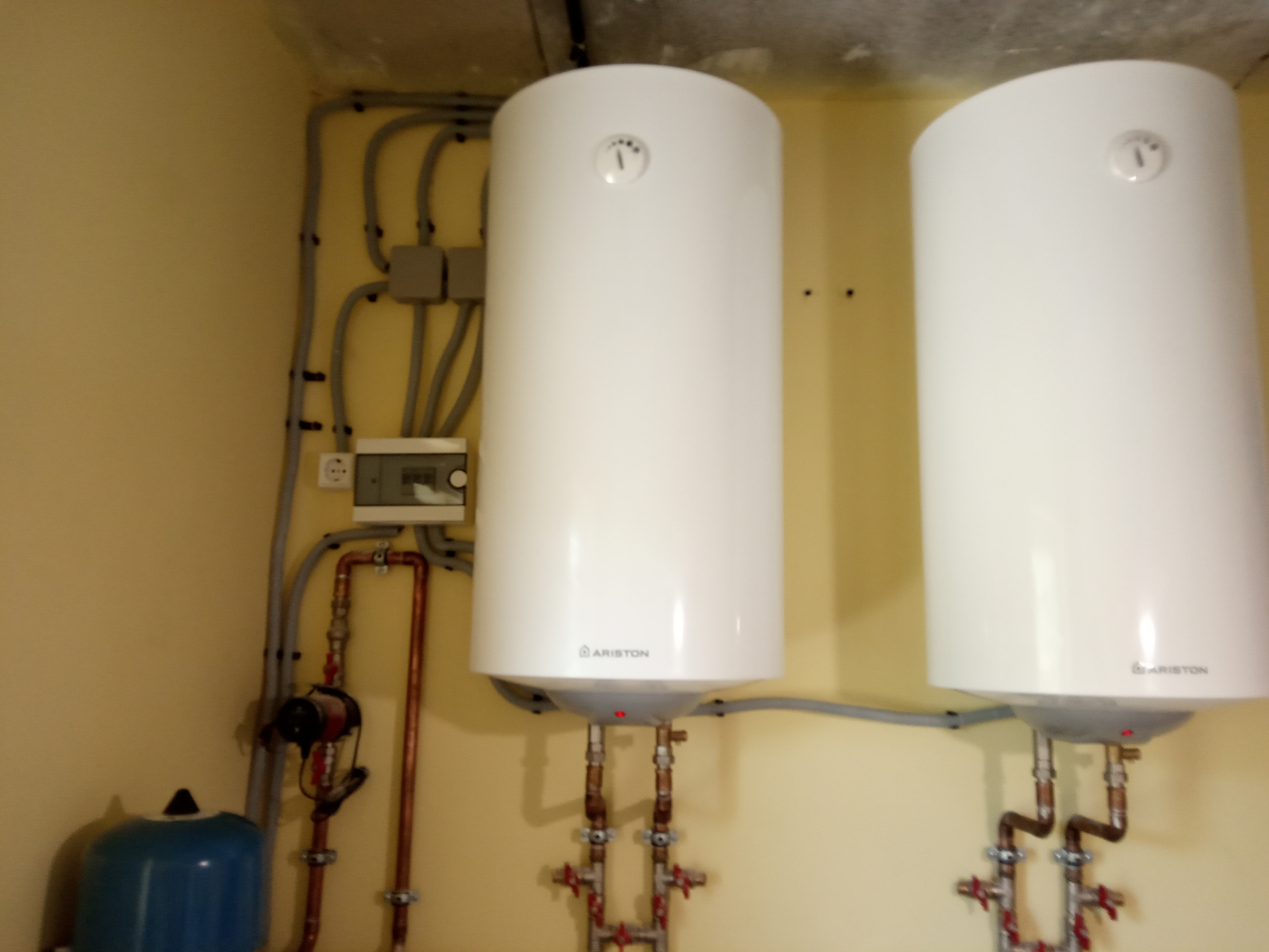

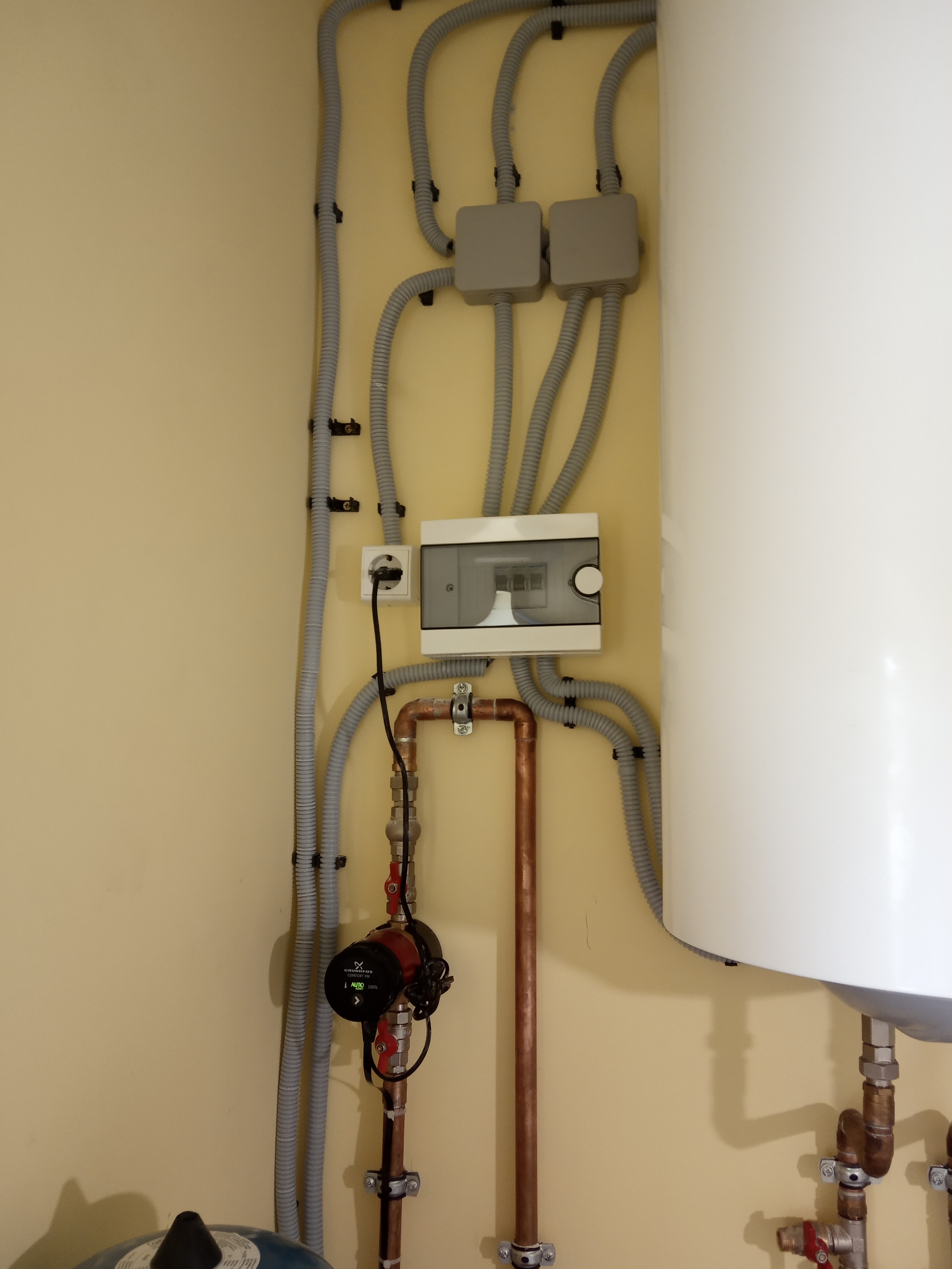

электромонтаж рукожоп эдишн
ну и пофиг шо криво, не было у меня времени те гофорчки равнять да и бесммысленно это
главное что работает :D
по сирио: выставил его на три бара, давление включение 2,5 бара, давление выключение 3,5 бара
ну, в принципе работает
если расход воды меньше, чем выдает насос то сирио держит четко три бара
если же расход воды больше, чем дебет насоса, то давление падает до нуля, но насос все равно качает.
судя по надписям на экране частота насоса варьируется от 40 до 50 герц в зависимости от потребления.
прикольная фигня вобщем
ну бойлеры с рециркуляционным насосом подключил
греет, крутится, мигает
  • Лайк 8
а три ПЭ вывода это куда? один я так понимаю полив а еще?
два полив, а один уличные краны для воды
как разбогатею заместо отго коллектора из ПЭ труб поставлю автоматику для управления поливом
и еще контуров добавить прийдется наверно
ну а пока так
ну а пока так
так а чего багатеть-то?
sonoff для включения\выключения по расписанию и www.banggood.com/12-34-1-TK260-Motorized-Electric-Brass-Ball-Valve-3-Wire-AC-220V-Full-Port-p-1239895.html?rmmds=myorder&ID=518828&cur_warehouse=CN в качестве электрокрана
маловат клапанок - да и Hunter у нас стоят адекватных денег, нет смысла в китайе искать
sonoff скорее всего будет неудобно, лучше искать что то более узкоспециализированное, хотя и тут Hunter выигрывает по цене и удобству.
модные мониторят погодные условия ) что-бы во время/после дождя не заливать, в жару чаще и тп. это все реализуемо конечно и руками но все-же расписания не совсем достаточно
третий год пользуюсь исключительно по расписанию без датчиков влаги.
хватает вполне, в сезон затяжных дождей рукой выключаю вообще, там миллиметровая точность не особо нужна.
ну и на Huntere типа 4 программы, как раз можна под жару настроить доп полив, но все равно прийдется активировать это вручную в нужное время по состоянию погоды
в целом наличие хоть какого нибудь автоматического полива - значительно облегчает участь огородника,
а для газона это вообще обязательно.
клапанок на дюйм с четвертью.
у хантера же, судя по местным сайтам, максимум - дюйм.
контроллер от хантера - цена старт с 4 тысяч гривен.
лол.
это в четыре раза дороже данного комплекта

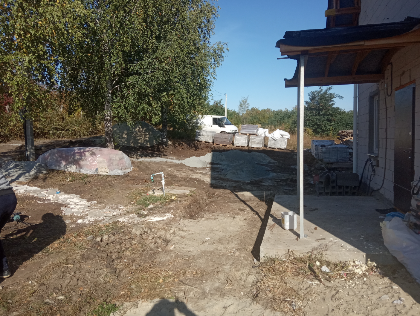

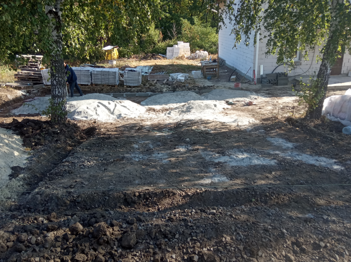

  • 2 місяці потому...
и снова здрасти
и снова свято продолжается
нормальные люди делают забор, а потом тротуарку (если вобще делают)
ну а у нас бассейн посреди двора вырыли
ну и снова все вот это вот: 10 тыщ сюда, пять туда, а тута трактор надо, а тут еще чото и так далее, и тому подобное
аж отвык както от этого всего за пару месяцев
