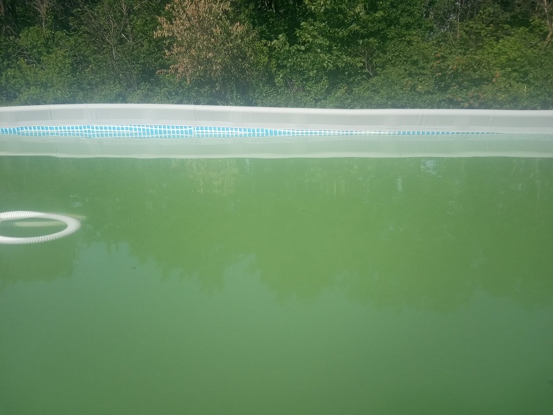

Везёт вам , всего 31-33 , у меня четыре дня вот так в тени на северной стороне. Фото сделано уже на закате. Верхняя- максимальная температура за сутки где- то 2-3 часа дня. Нижняя ночью. Середина- на данный момент фото. Это пока зафиксированный ,лично мной ,рекорд по температуре.
Мда, сюда б еще пару жаб запустить и будет красиво
В бассейн пока что вылито:
минус PH - 2кг
флокер - 1л
Шок хлор - 1 кг
Альгицид - 1л
Какая-то хрень от водорослей с эпицентра
20л перекиси
Пока что грешу на перекись
Ибо, во первых, покупал я ее на Барабане (вместе с бассейном) и кто знает что там за не ликвид там продали
Во вторых, пока я ее заливал то немного таки попало на руки. Кошмаров и ужасов как показывают с ютуба где вылазят белые волдыри я не наблюдал
Ну и общее состояние бассейна как бы намекает что перексиси там не было.
Короче, надо еще литров двадцать перексиси. Посему подскажите кто где эту самую перексиь берет, чтоб на этот раз гарантировано нормальную взять.
