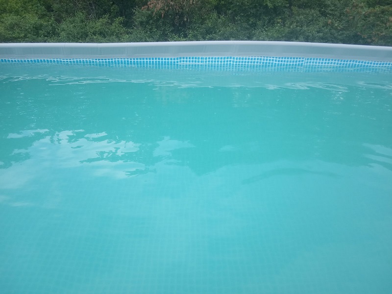

Докупил перекиси, вылил 20 литров (на 32 куба)
через пару суток (фильтрация работала круглосуточно) получилось примерно такое
ну, как по мне так идеально
В очредной раз делаю вывод что нечего делать на том Барабане.
0-02-05-afe39512486402074b6bf87e7fcb1e6ee0c50d91bdd87eb9b2f01241405f0b26_b0c56bf7.jpg.c4735deaaa89efa51a0f0b4f300b84e7.jpg
нужен был рукав пожарный, нашёл продавана на барабане, и я на машине попер туда:pozor: Что там творится.... настроили столько что я офигел, до этого лет -8 назад был наверное.
А какой концентрации?
..через пару суток (фильтрация работала круглосуточно) получилось примерно такое
ну, как по мне так идеально.
Как по мне то не.
такой она должна стать через сутки из зелёного "киселя", а через двое кристально чистой.
Какой у вас фильтр и как долго работал?
Да она сразу уже зеленая бежала
Ты реально не понимаешь что это не нормально ?
Как по мне то не.
100% не нормально...
НЕ должна она с скважины такая идти .
железо+марганец зашкаливающий? У меня тоже без водоподготовки вода на цвет не очень. Но шоковая дезинфекция+флок+фильтрация очистила где-то за 4 дня.

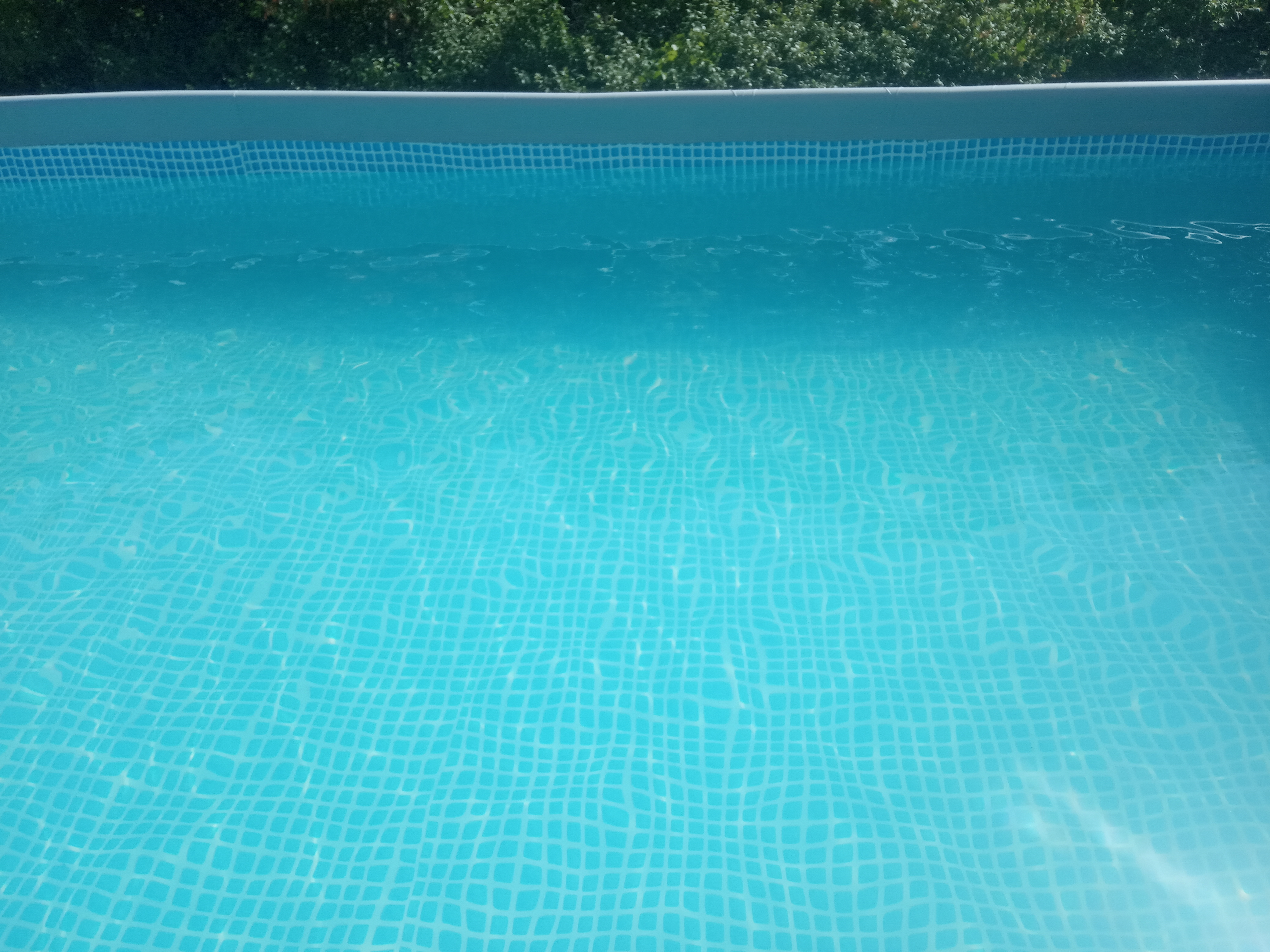

  • Лайк 8

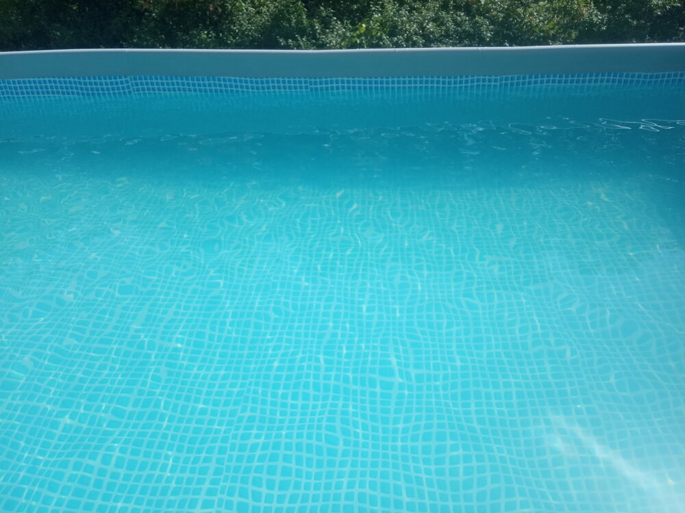

Пробовал между делом поиграться ещё с очисткой воды уровнем ПШ и хлоркой, что-то пошло не так, вода опять позеленели
Плюнул на это гиблое дело, вылил канистру перекиси и через пару дней вода приобрела нормальный внешний вид (на фото внизу)
Держится уже неделю
То есть рпсход канистра 10 л перекиси где-то на десять четырнадцать дней.
На этом можно и успокоится с очисткой воды, но есть один минус при использовании перекиси:
Борта бассейна через какое-то время покрываются какой-то мерзкой слизью
Хожу думаю что это может быть
Не, железо и марганец в норме
Держится уже неделю
У меня такое было- водоросли. Диагноз специалиста. Но не только по бортам, но и по дну тоже. На это дело закинула шок-хлор и вода стала просто бурой на глазах. Победить сказали мне весьма не просто, лучше профилактически лить альгицид.
После регулярного добавления раз в неделю альгицида слизи теперь больше не вижу.

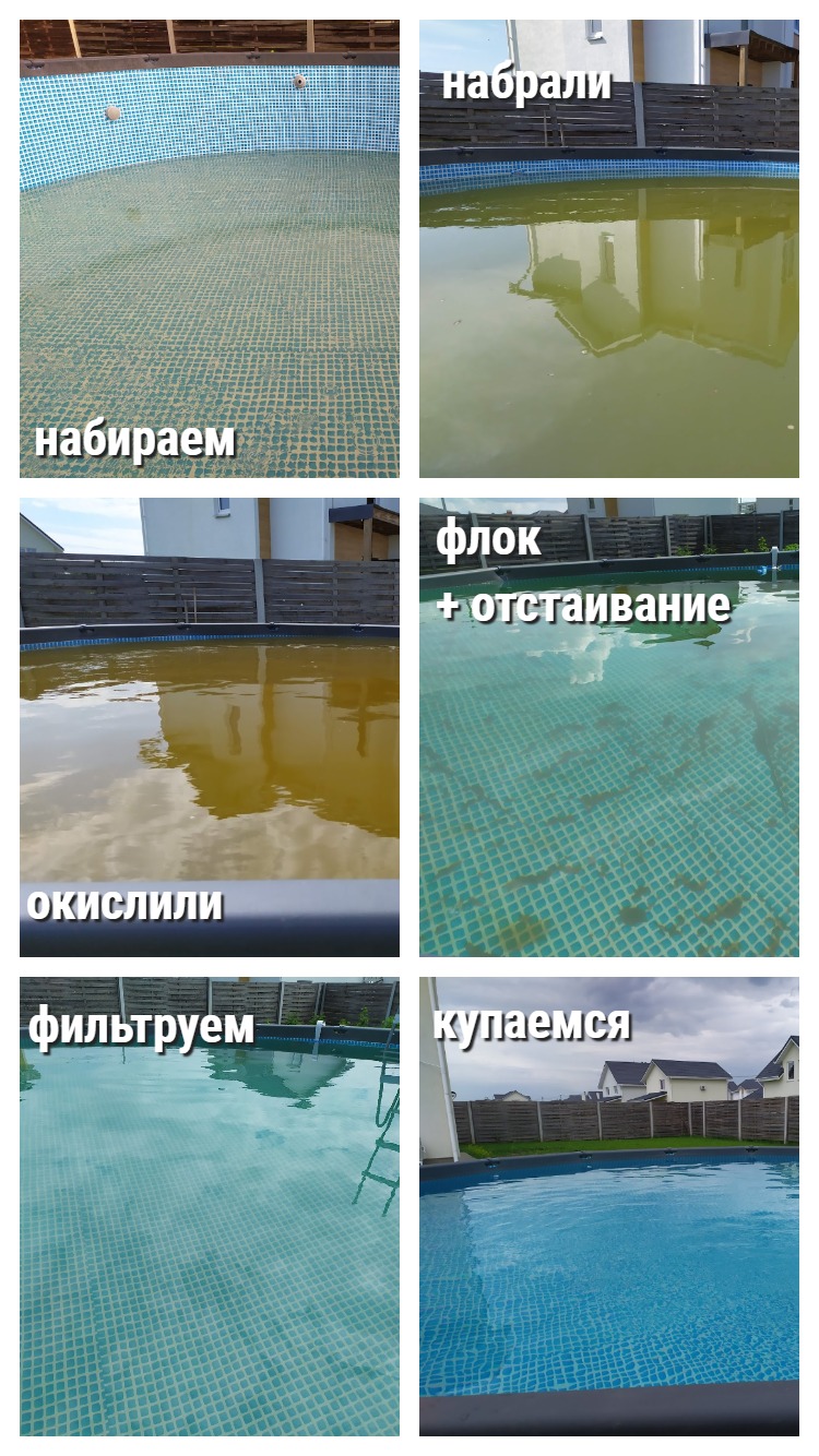

Флокер и коагулянт это же не с той области. Они только осаждают Мертвое. По сути они из мелких частиц делают более крупные и ничего более.
Сначала нужно живое УБИТЬ,( разное убиваем разным) а потом уже осаждать флокером или аналогом, чтоб они выпали осадком на дно.
У вас бассейн пока ещё наполнен живой водой, которая живет своей жизнью:)

Итого, подытожив все свои манипуляции с бассейном решил в дальнейшем пользоваться перекисью и все
да, оно там чуток дороже чем всякие хлоры, акватоны и прочее
но во первых перекись это просто
во вторых по сравнению с дургими решениями она не пугает обилием химических терминов и аббревиатур, что важно, ибов этой воде потом всем купаться
