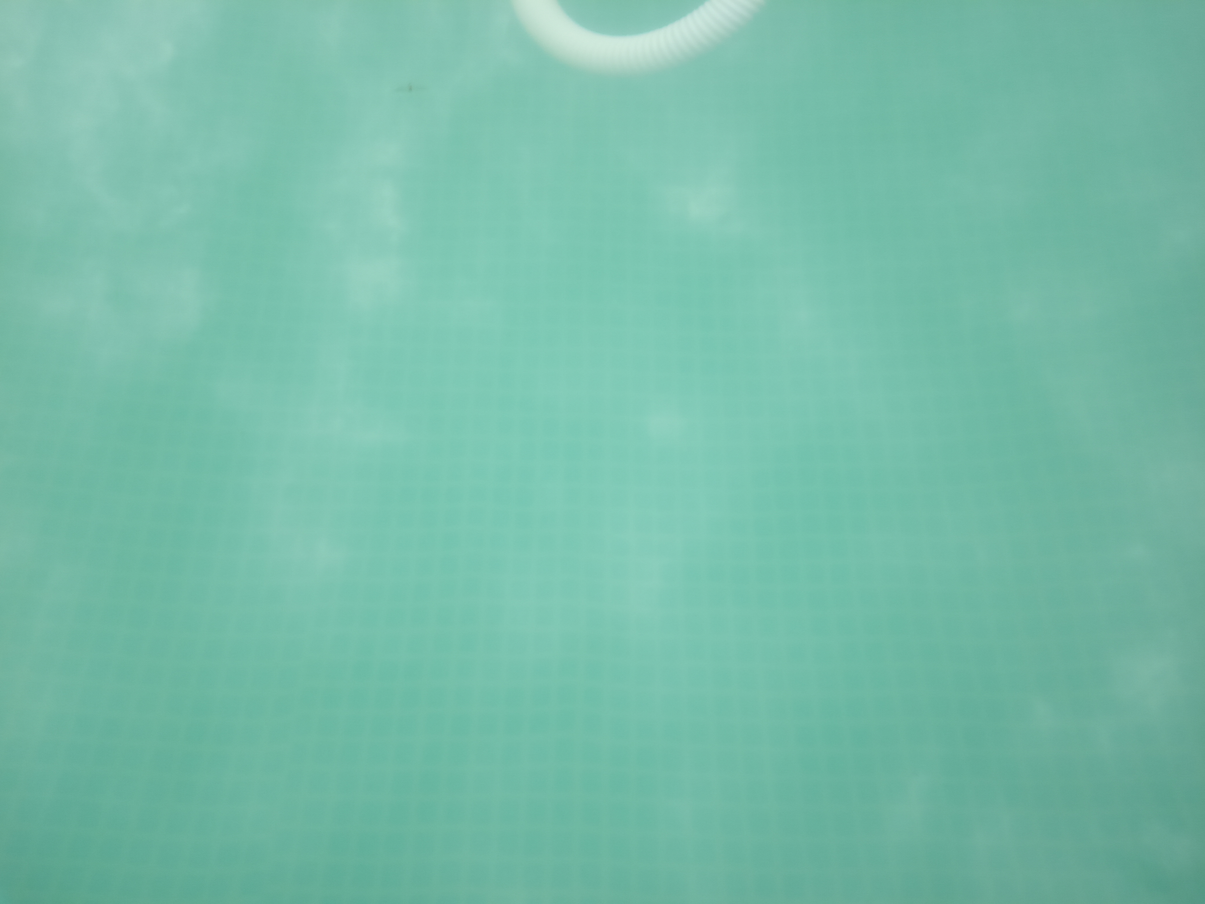

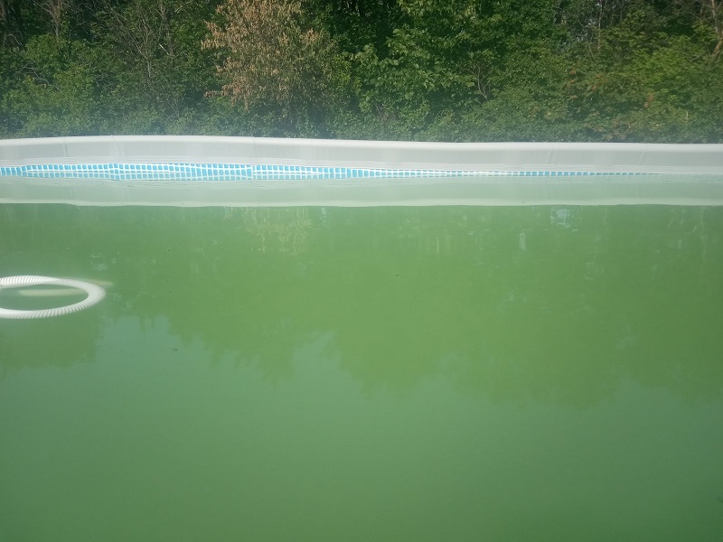

Мда, сюда б еще пару жаб запустить и будет красиво
какой то жах..
У меня за восемь лет такого не было ни разу..
Ты же воду только что налил ? Как так ?
Она у тебя сразу с каким то оттенком зеленым на первом фото..
какой то жах..
Органика
У людей железо с сероводородом, а у меня вот водоросли в воде
Странно, если в такой басс вечером залить перекись по норме то уже к утру просветлеет, а к вечеру кристально чистым будет.
Только берите медицинскую марку.
а это какая?
можно ссылочкой?
Странно конечно. Сразу после набора вода была чистой или нет?
А вы фильтром, хотябы обычной колбой пользуетесь при наборе воды?

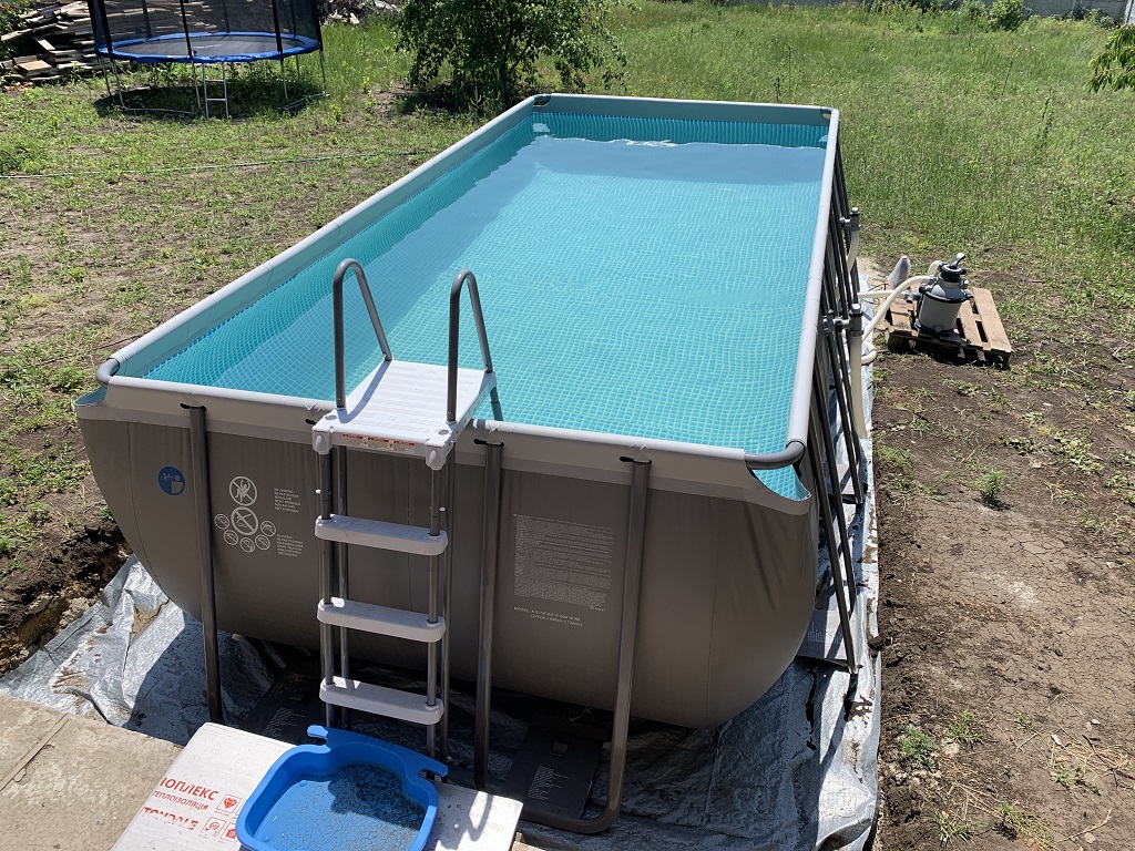

Я вот вчера утром набрал, закинул шок-хлор 100гр (спасибо Егору eam, что одолжил, а то моя химия только сегодня приедит). И пока ганяю воду насосом. На данный момент вот так:
При наборе на воду поставил фильтр полипропилен 1 микрон, специально помельче, чтоб вода была максимально чистая. При обычном использовании стоит 5 микрон.
Незнаю как я вода будет потом, но пользуюсь рекомендациями Егора, планирую только держать таблетку медленного хлора в скиммере. Будем посмотреть..

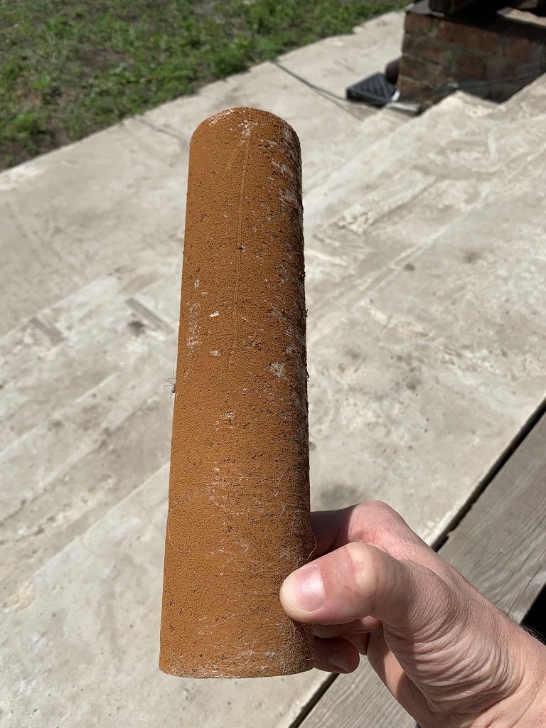

Чтоб вы понимали, вода у меня не сильно чистая тоже, вот вид фильтра, который я заменил на середине набора бассейна:

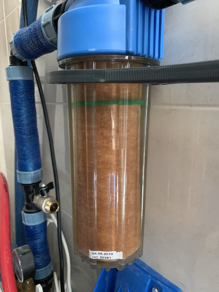

После середины дела стали лучше, он пока и остался стоять:
Я про то, что максимально грязь при наборе нужно удержать фильтром, а что не получилось - дофильтровать песком и сразу прохлоровать ударным хлором, чтобы вода не успела зазеленеть.

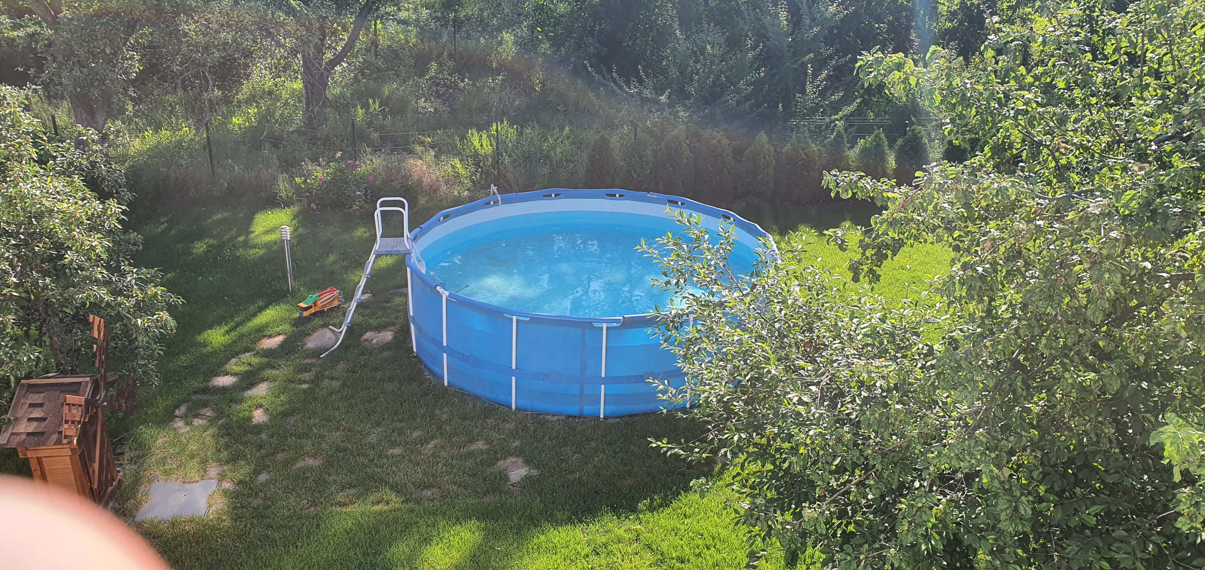

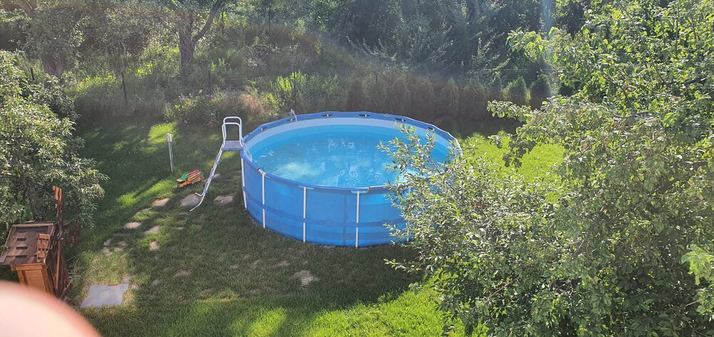

Текущая обстановка:
Поговорил с соседом, по совместительству бассейно владелец, он успокоил что зелёная вода это норм, у него сразу после наполнения такоеже
Помогает нормализация ПШ и шок хлор. Ну и фильтровать круглосуточно периодически промывая фильтр
Дней за три-пять должно пройти
Фильтровал около суток, вода чуток светлее стала
Перемерял ПШ, оказался чуток повышенный, вчера досыпал ПШ минус
Вода по состоянию на утро сегодня на фото
Не идеально, но если тенденция сохранится через пару дней будет как в оллинклюзиве

Может там и горизонт не тот, но как по мне лучше уж водоросли чем железо с сероводородом
А вообще то наверное из-за того что химией начал играться не сразу, вот вода и зацвела
Добавлено через 5 минут
Да она сразу уже зеленая бежала
Никаких фильтров нет, напрямую со скважины лью
Я так понимаю что пока бассейн набрался вода и зацвела
Я давно когда-то со скважины наливал, тоже зеленая была, потом поставил обычный колбовый фильтр и набралась прозрачная, рекомендую попробовать в след. раз :)
да, в след раз наверное так и сделаю
но сейчас уже поздно что-то менять
тем более вода уже постепенно принимает нормальный вид :)
