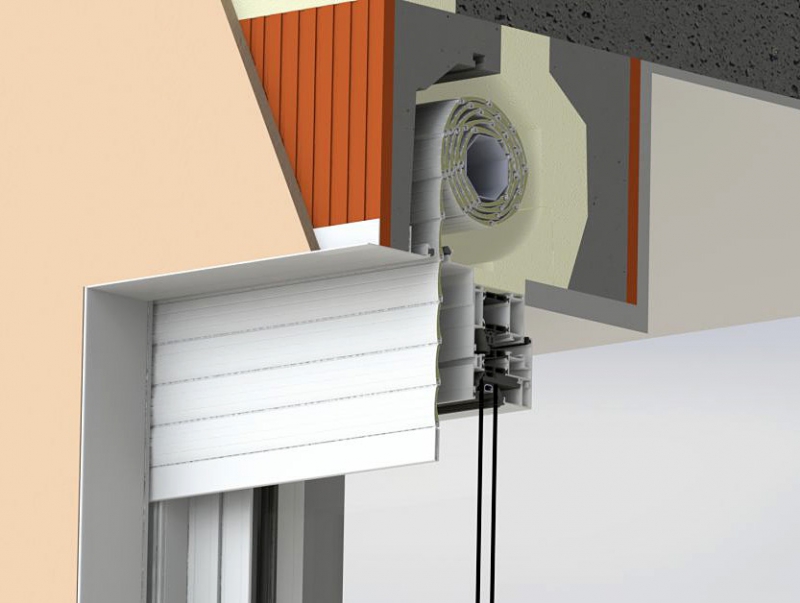

Может быть вместе с окном,если взять потери тепла в доме,..потолок до 40%,окна до 30%,перемычки-20% и 10% входная дверь,как-то так. Роллеты бывают разные,с пустотными ламелями и заполненные (пена утеплитель) При пустотных ламелях,если взять по теплосопротивлению до +5%,а при заполненых до +7%, с хорошим терморегулирующим эффектом и не менее важно, трудно преодолимый барьер в случае проникновения в объект,если мы говорим о роллетах как о доп."секюрити". А что у Алютех потери тепла снижаются до 30% тут надо еще разобраться.
Если сравнивать роллетную систему Изотра,у них роллеты вставляются внутри короба-перемычки и направляющие внутри проема окна,тоесть все плотно и противозломно, а Алютех накладные.
obr-6-detail-rolety-se-zapustenou-vodici-listou-560fe2c940f75_200x299.jpg.b66241b5b14302e0a908a7ca7d7ed383.jpg
Вот тут на картинке съемка тепловизором выглядит эффектно.
www.mastcom.ru/information/rollety/preimushestva/energoeffektivnost/
Другой вопрос, насколько можно этим картинкам верить. Наверняка 30% - это действительно сильно натянутая цифра в каких-то идеальных условиях
