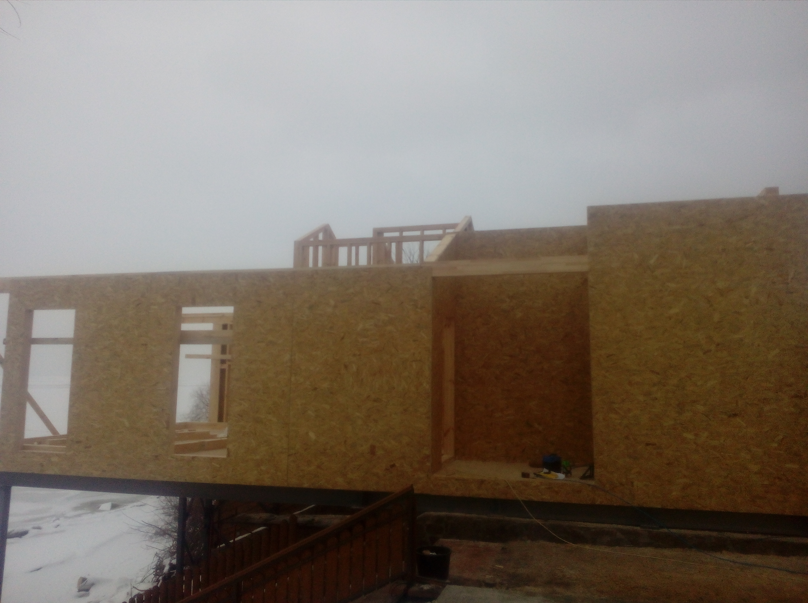

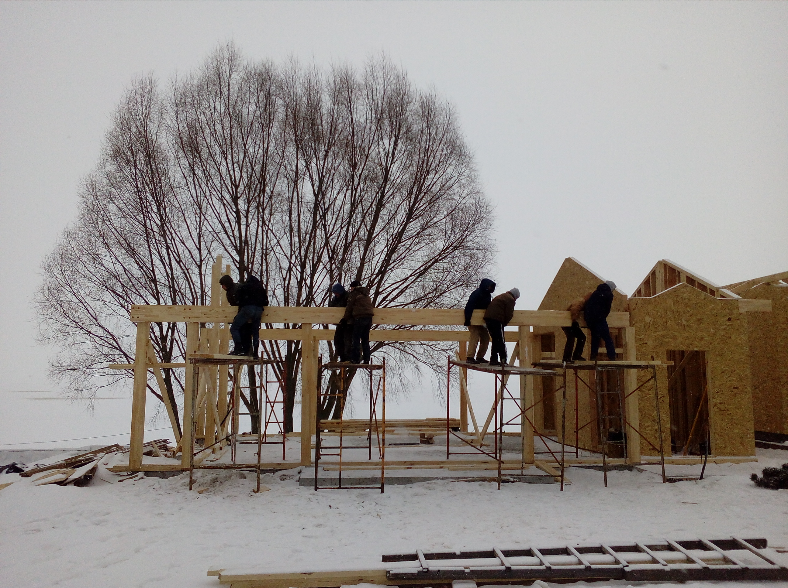

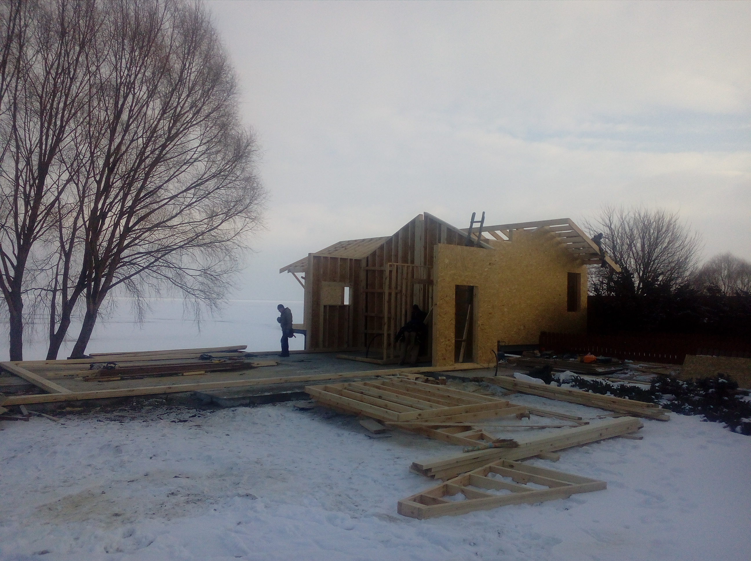

sktd Опубліковано: 20 лютого 2018 Автор Поділитись Опубліковано: 20 лютого 2018 Каркас первого здания готов. Идут разметочные работы по второму зданию 1 Посилання на коментар Поділитися на інших сайтах More sharing options...

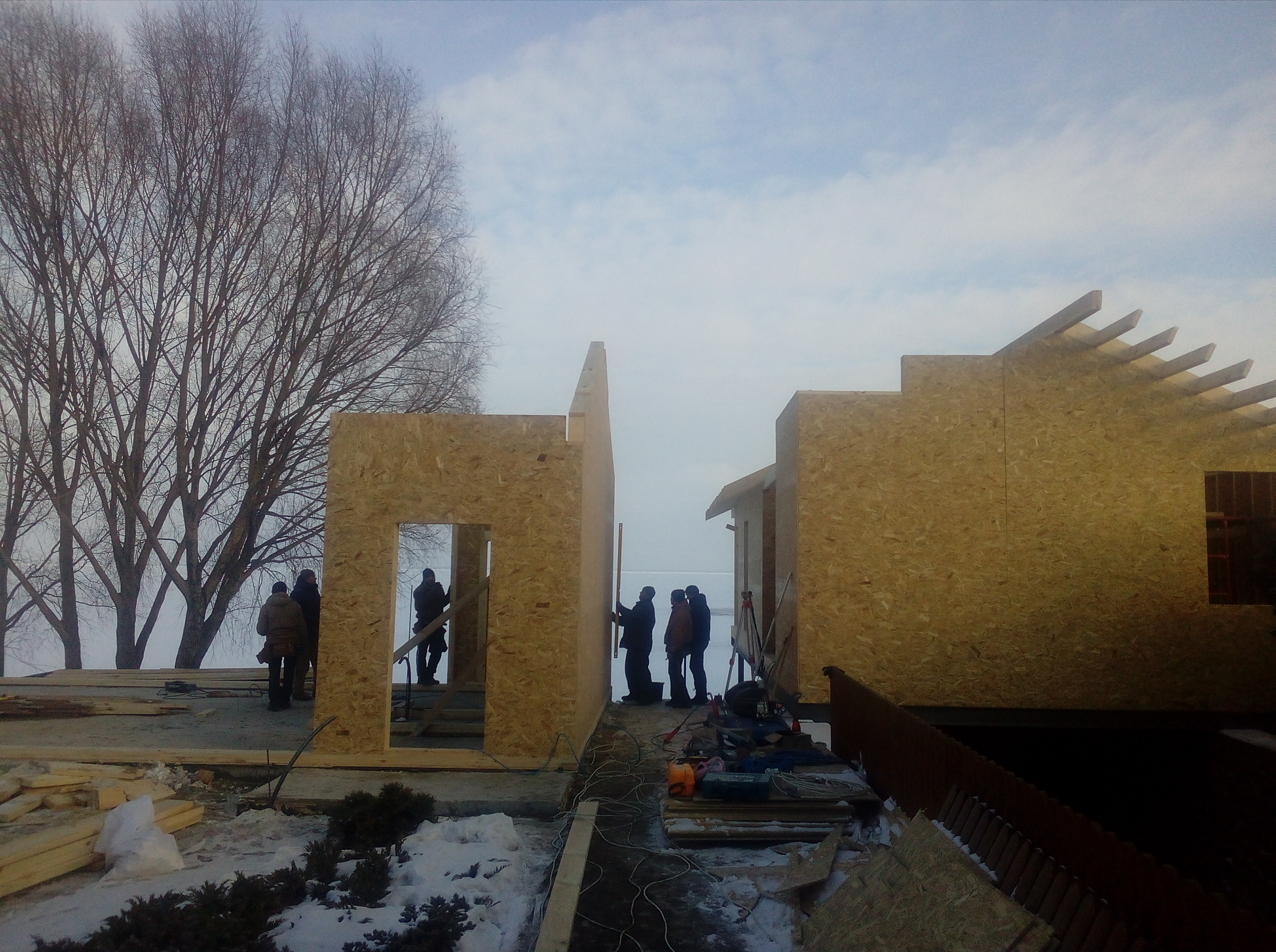

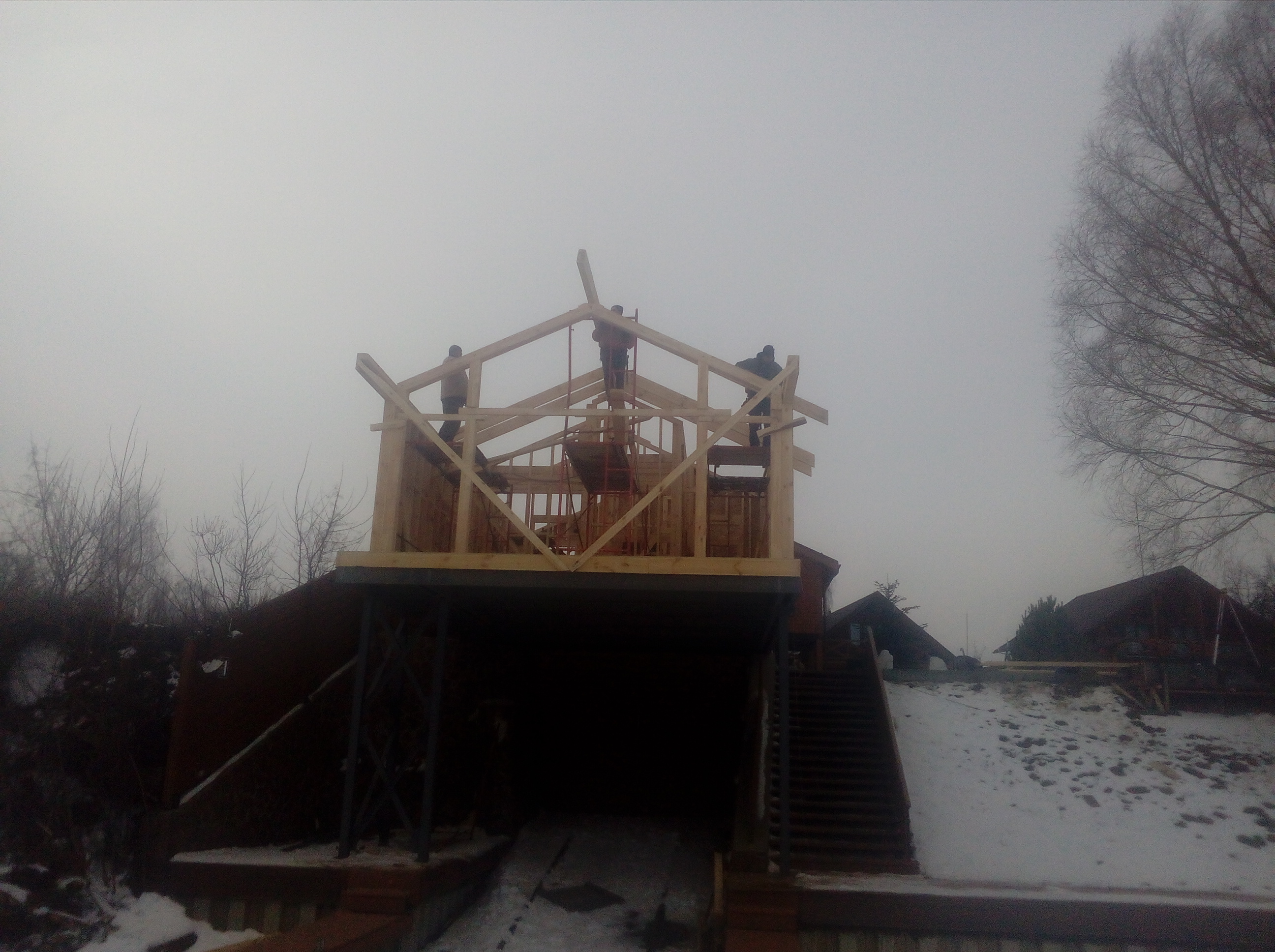

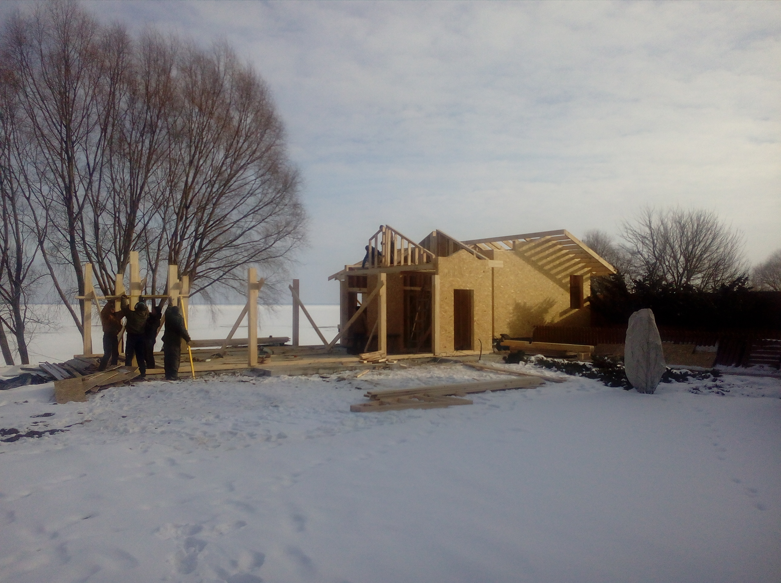

sktd Опубліковано: 21 лютого 2018 Автор Поділитись Опубліковано: 21 лютого 2018 Начался набор стропилки . Посилання на коментар Поділитися на інших сайтах More sharing options...

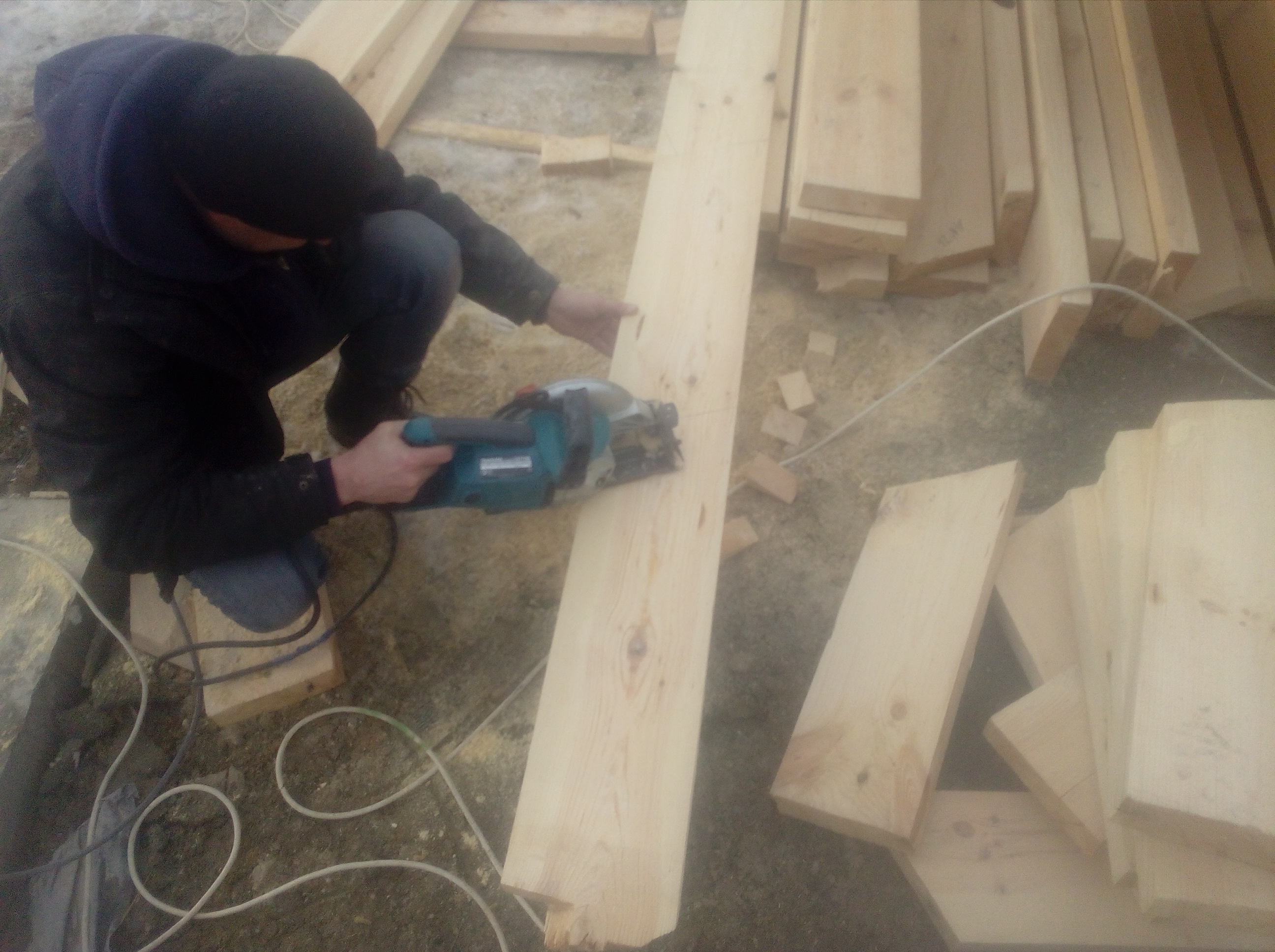

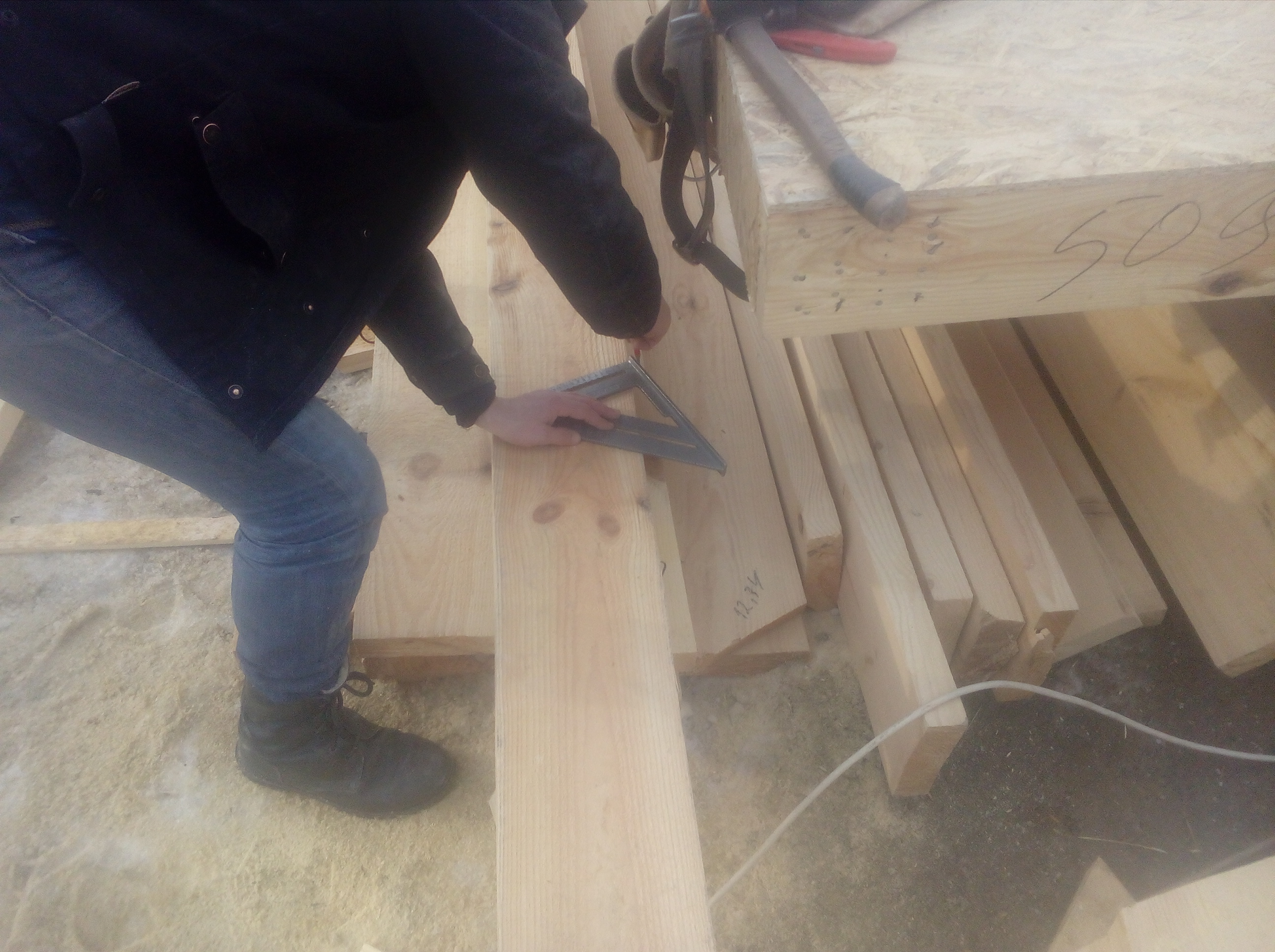

sktd Опубліковано: 21 лютого 2018 Автор Поділитись Опубліковано: 21 лютого 2018 Нарезка стропил. И выправление бетона под обвязки. Посилання на коментар Поділитися на інших сайтах More sharing options...

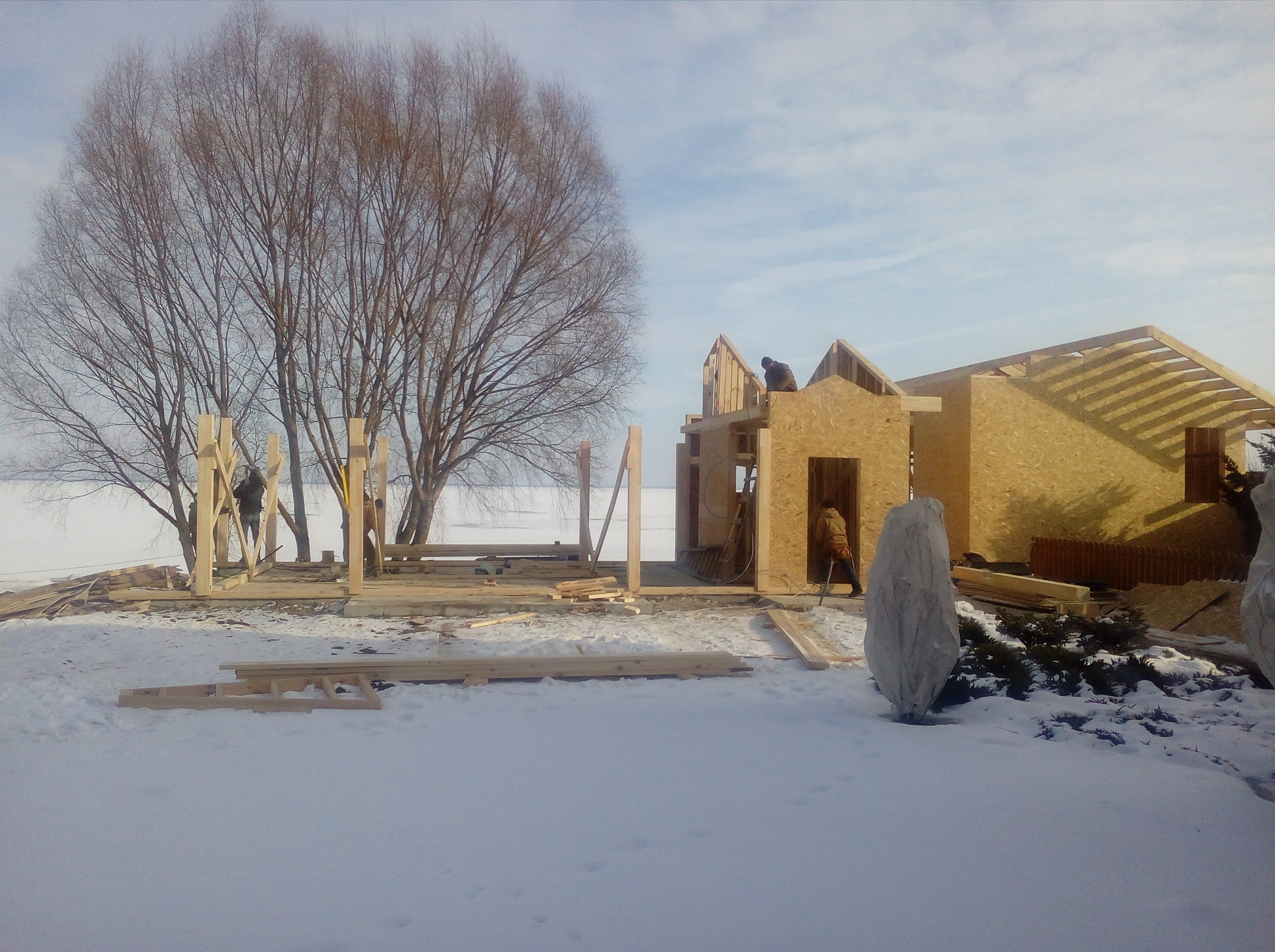

sktd Опубліковано: 22 лютого 2018 Автор Поділитись Опубліковано: 22 лютого 2018 Доброе утро. Такой рассвет у нас. И это ,часть того ,за что любишь свою работу. 6 Посилання на коментар Поділитися на інших сайтах More sharing options...

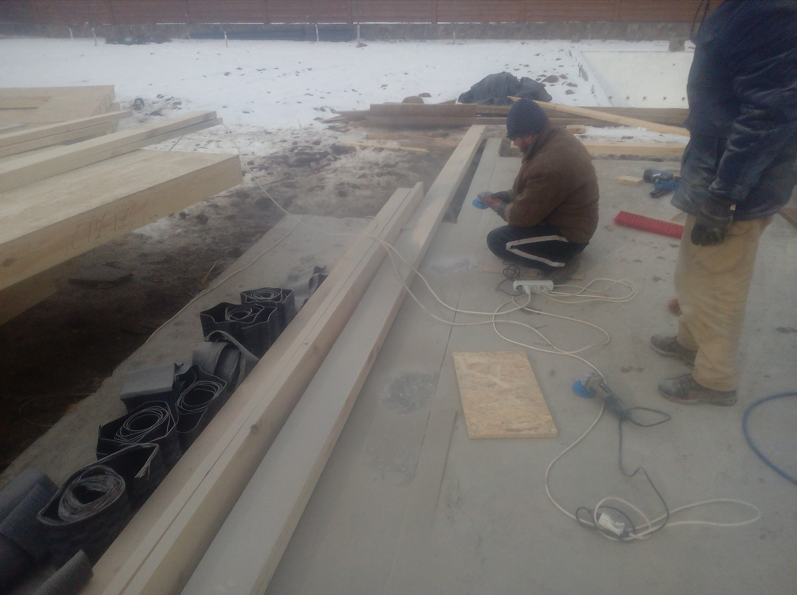

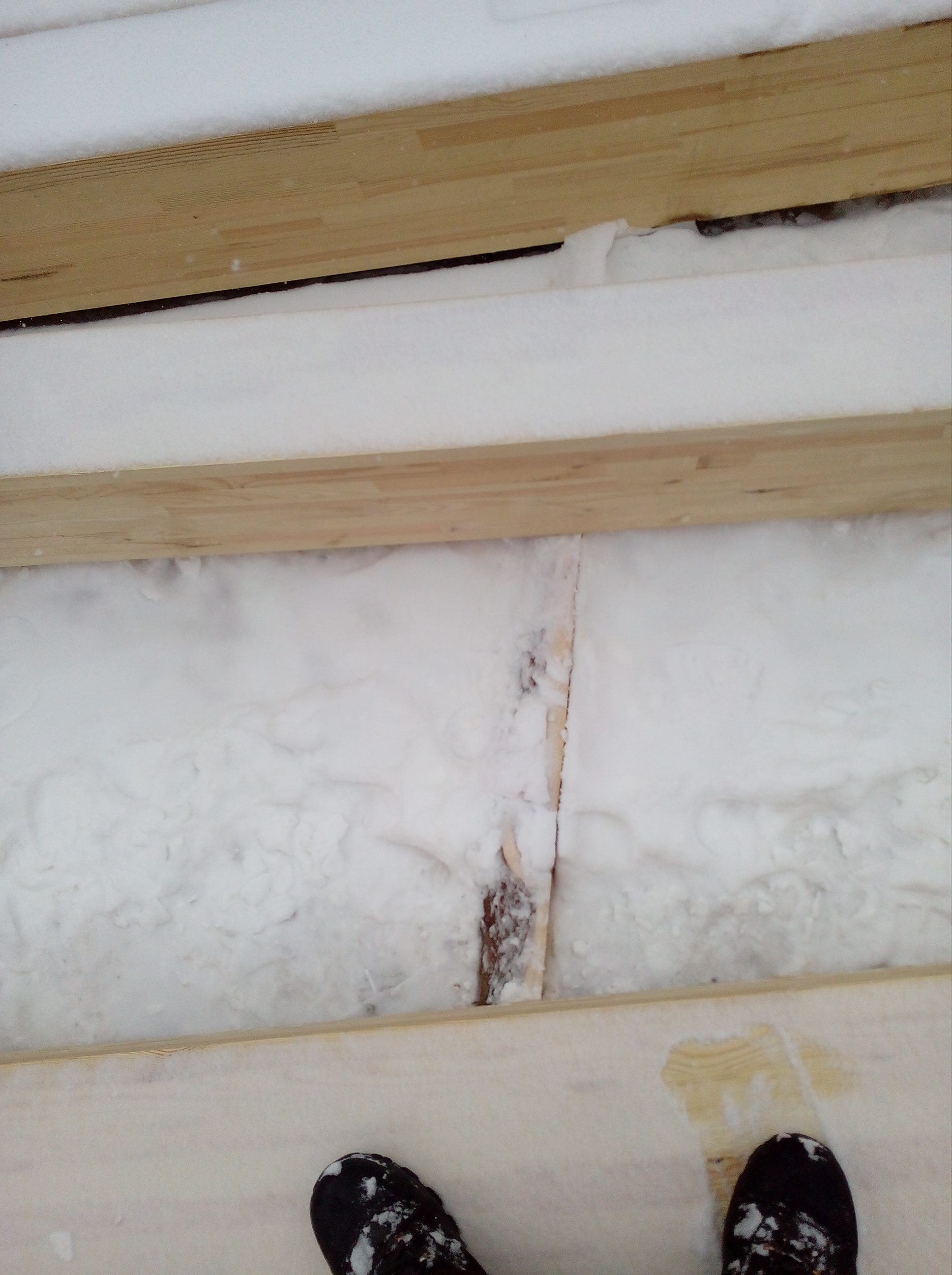

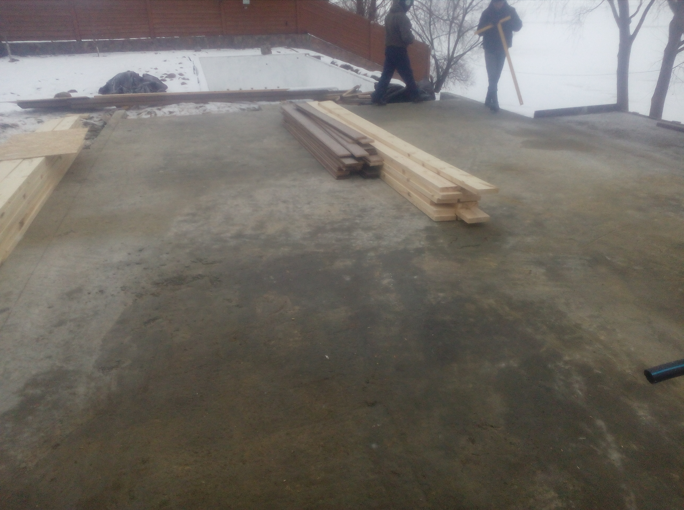

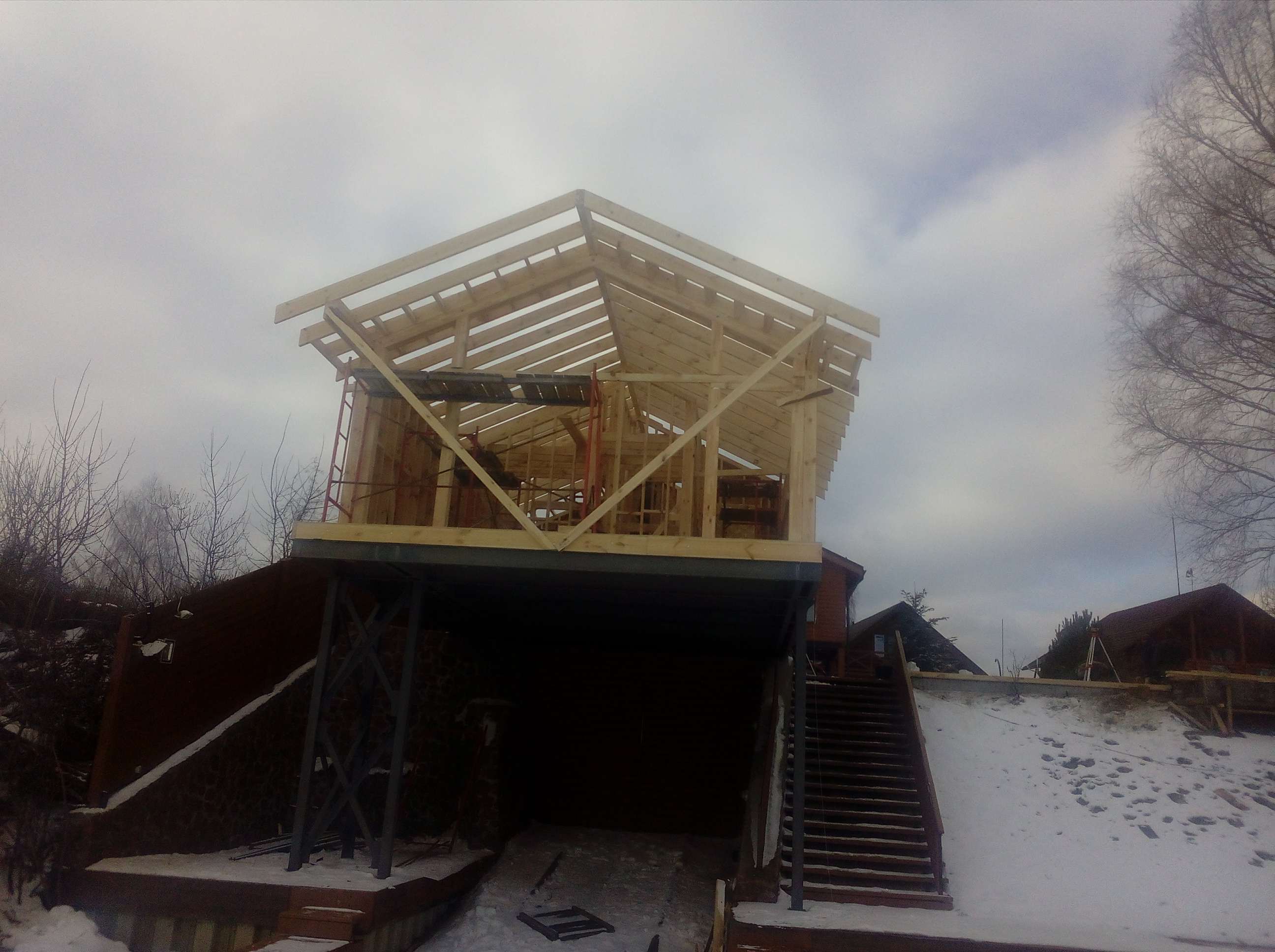

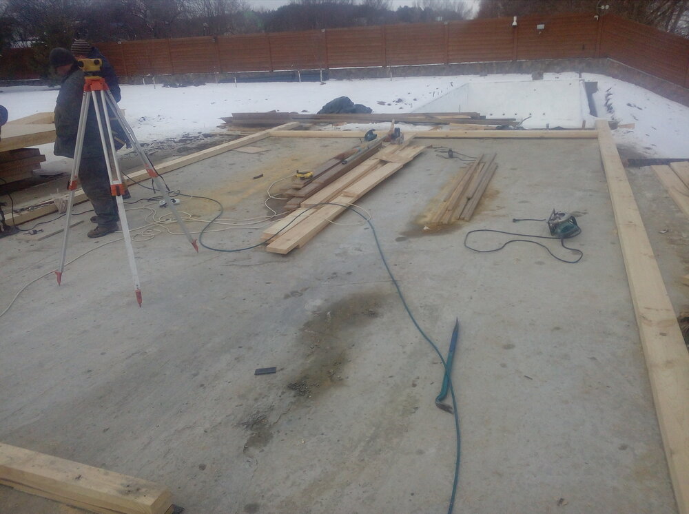

sktd Опубліковано: 22 лютого 2018 Автор Поділитись Опубліковано: 22 лютого 2018 Два дня провозились с обвязкой на втором здании. Учитывая огромные раздвижки , нас попросили обвязку в ноль. Ну а бетон, сами понимаете ,в ноль не бывает. Шлифкруги по бетону и погнали. Еще не превезли наши лестници с купола, мучаемся подсобными средствами.Отчёт за сегодня. 3 Посилання на коментар Поділитися на інших сайтах More sharing options...

StNick Опубліковано: 22 лютого 2018 Поділитись Опубліковано: 22 лютого 2018 мауерлат удалось уложить? клинышки подкладывали? 1 Посилання на коментар Поділитися на інших сайтах More sharing options...
SnakeC Опубліковано: 22 лютого 2018 Поділитись Опубліковано: 22 лютого 2018 мауерлат удалось уложить? клинышки подкладывали? Паходу бетон ровняли... Но думаю без подкладочек, наверное не обошлось. Посилання на коментар Поділитися на інших сайтах More sharing options...
StNick Опубліковано: 22 лютого 2018 Поділитись Опубліковано: 22 лютого 2018 Но думаю без подкладочек, наверное не обошлось. это допустимо? Посилання на коментар Поділитися на інших сайтах More sharing options...
sktd Опубліковано: 22 лютого 2018 Автор Поділитись Опубліковано: 22 лютого 2018 мауерлат удалось уложить? клинышки подкладывали? Обошлись без клиньев. Зализали бетон. В двух местах рубероид на 2 мм. Клинья не критично ,в идеале при подложках идёт под каждую стойку. Завтра начнём выставлять столбы, будет более понятно. 1 Посилання на коментар Поділитися на інших сайтах More sharing options...

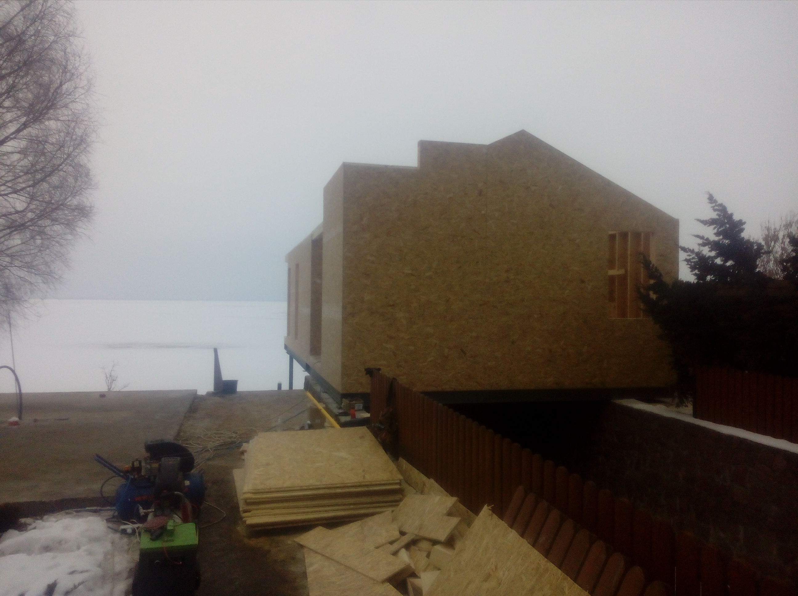

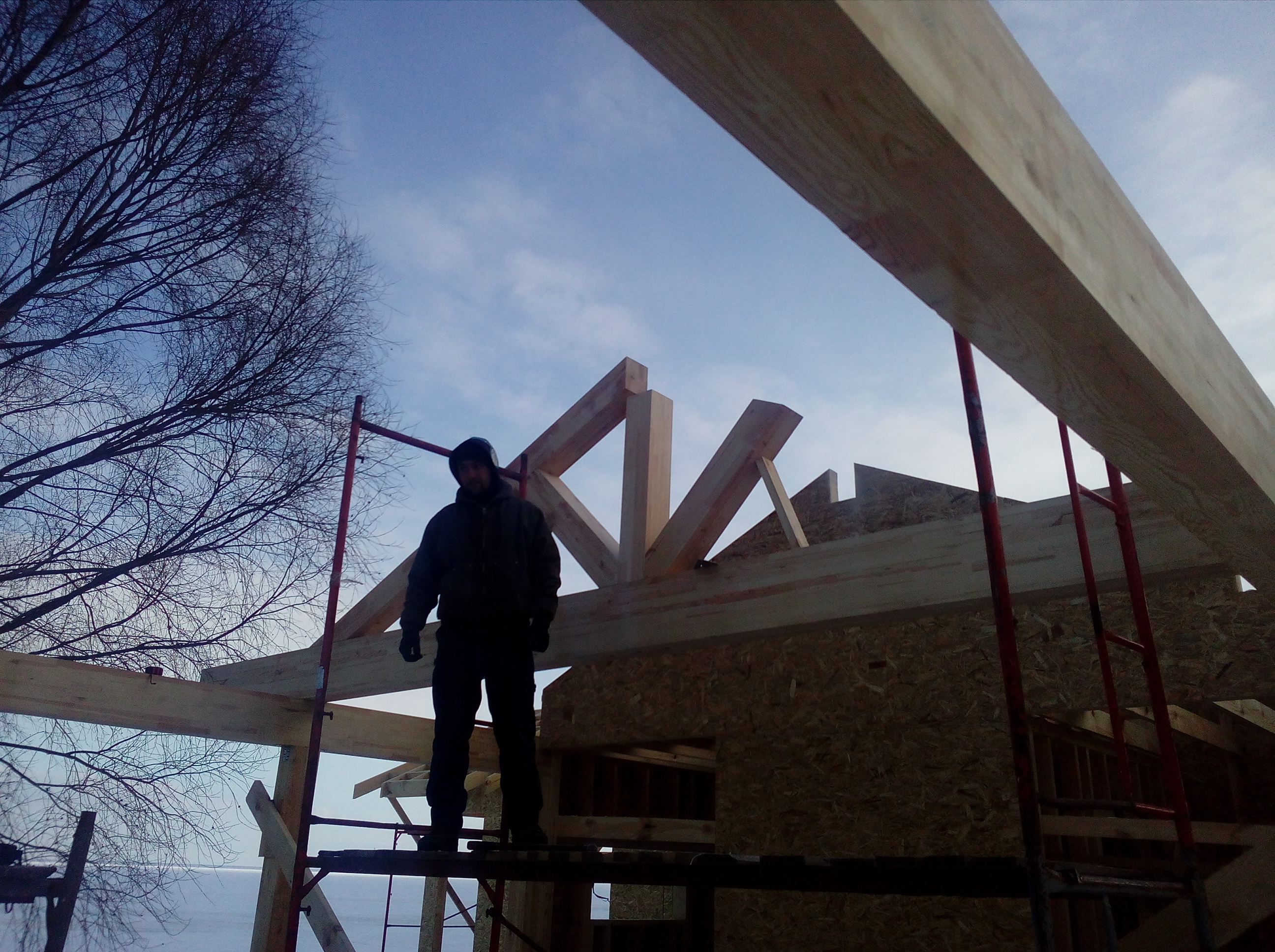

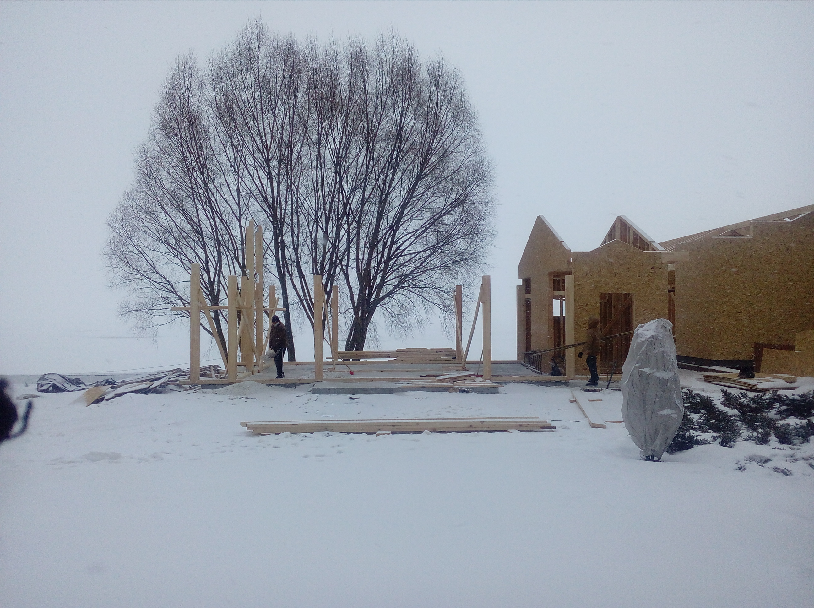

sktd Опубліковано: 23 лютого 2018 Автор Поділитись Опубліковано: 23 лютого 2018 Вот так сейчас выставляются столбы под стеклянную часть здания. 1 Посилання на коментар Поділитися на інших сайтах More sharing options...
StNick Опубліковано: 23 лютого 2018 Поділитись Опубліковано: 23 лютого 2018 Вот так сейчас выставляются столбы под стеклянную часть здания. есть нюансы? Добавлено через 1 минуту в идеале при подложках идёт под каждую стойку.. не понял что в иделае? подкладывать каждый раз или обойтись без подкладок вообще? Посилання на коментар Поділитися на інших сайтах More sharing options...
sktd Опубліковано: 23 лютого 2018 Автор Поділитись Опубліковано: 23 лютого 2018 В идеале обойтись без подложек. А если приходиться клинковать, то с обоих сторон обвязки, и под стойками. Нюансы только в том ,что проект в процессе комплектации меняли и опять выплыла недостача по клеенному брусу. Заказ сделали , обещали оперативно. 1 Посилання на коментар Поділитися на інших сайтах More sharing options...

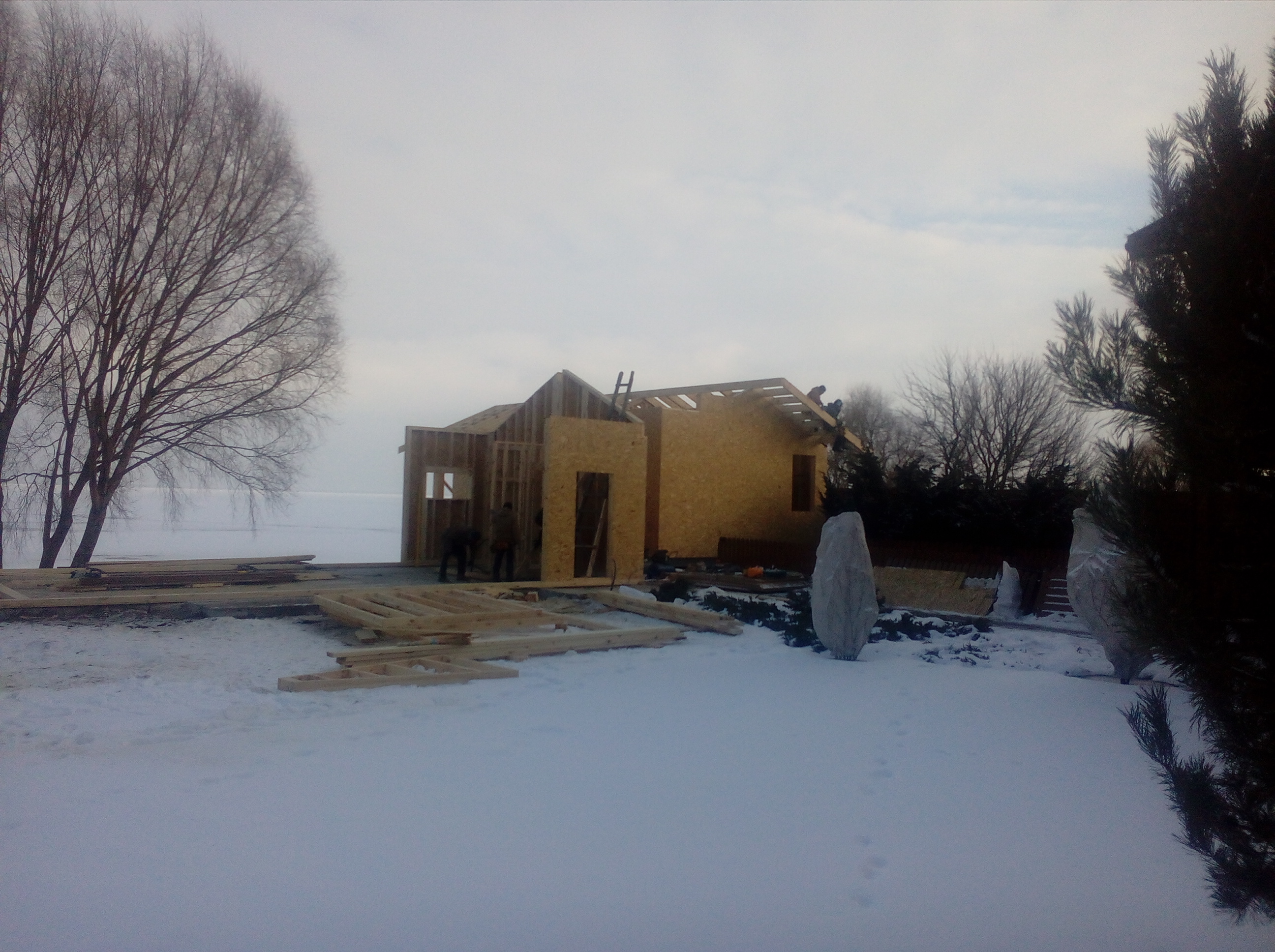

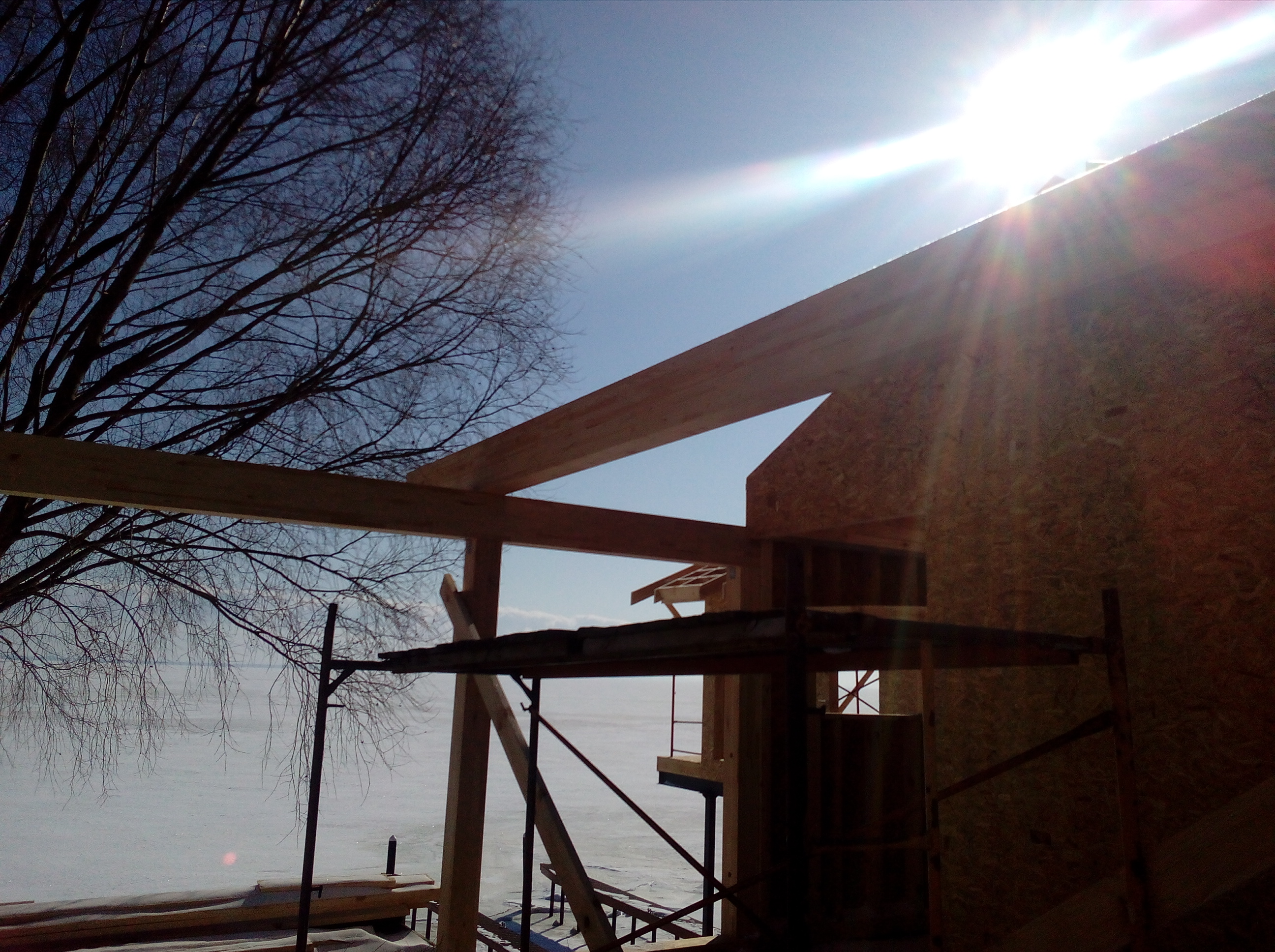

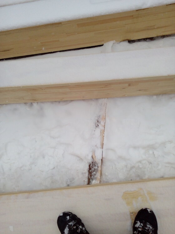

sktd Опубліковано: 24 лютого 2018 Автор Поділитись Опубліковано: 24 лютого 2018 Прелесть нашей стройки -10 ,снег. А мы работаем. Правда пневматика пока отложили. 1 Посилання на коментар Поділитися на інших сайтах More sharing options...

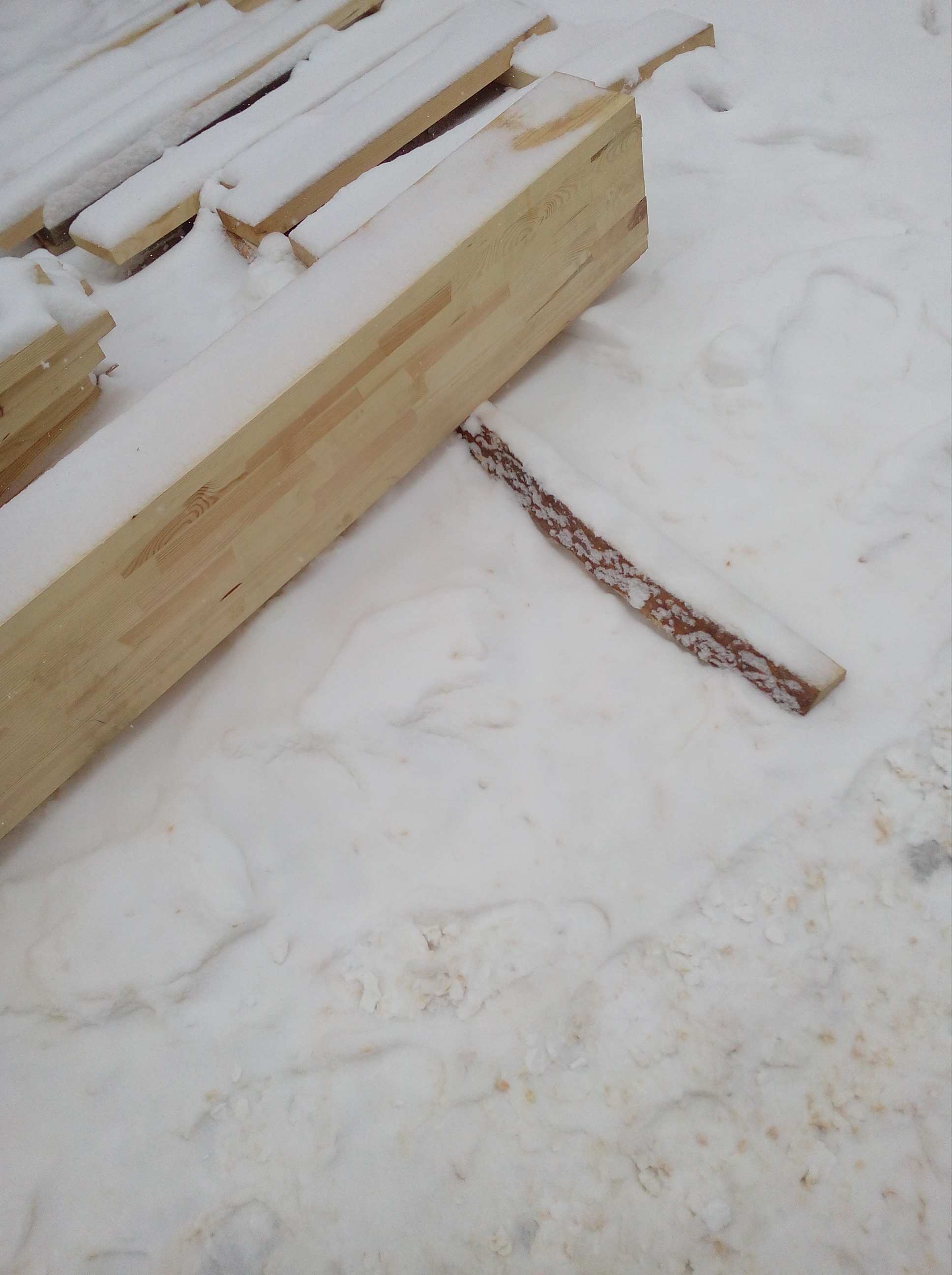

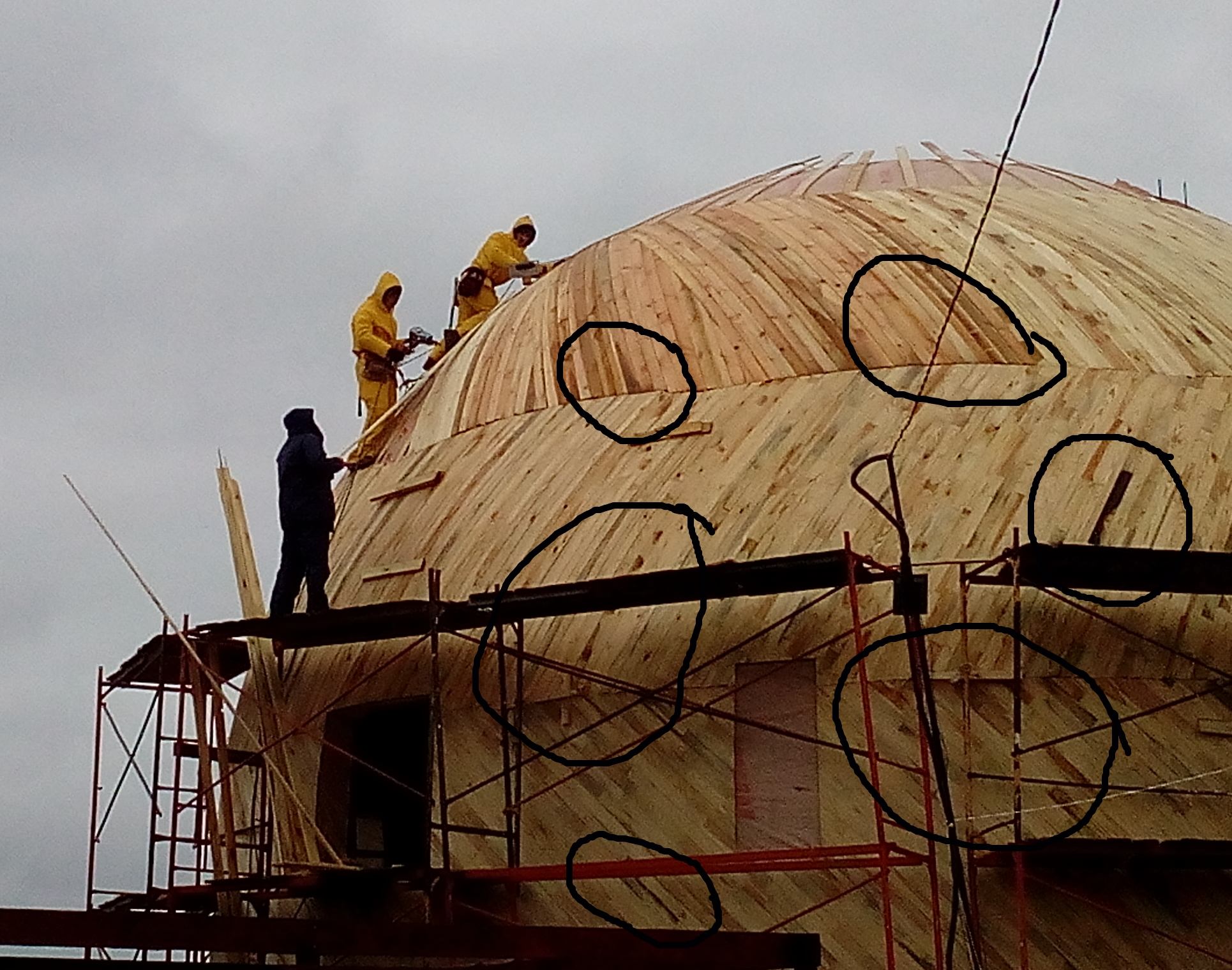

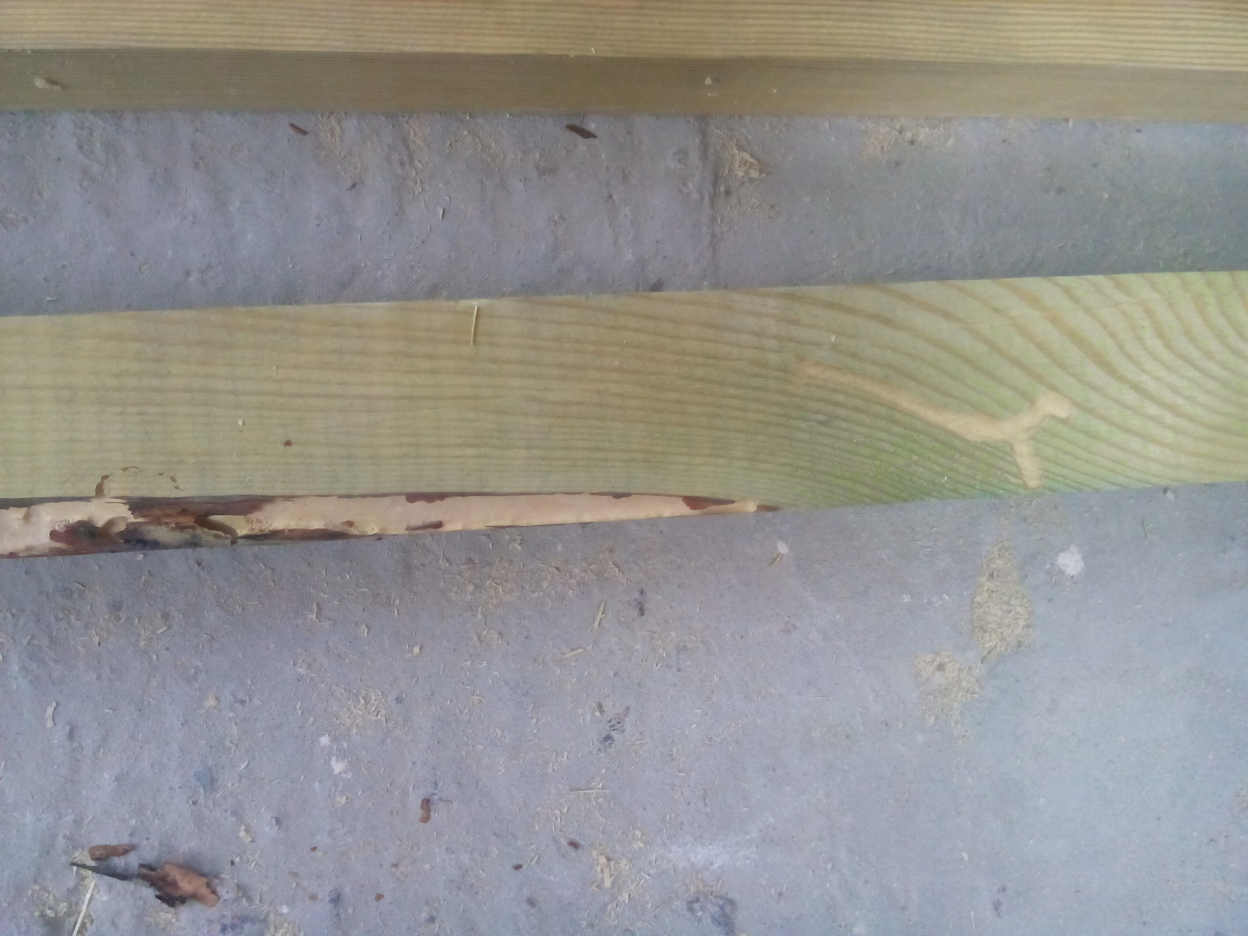

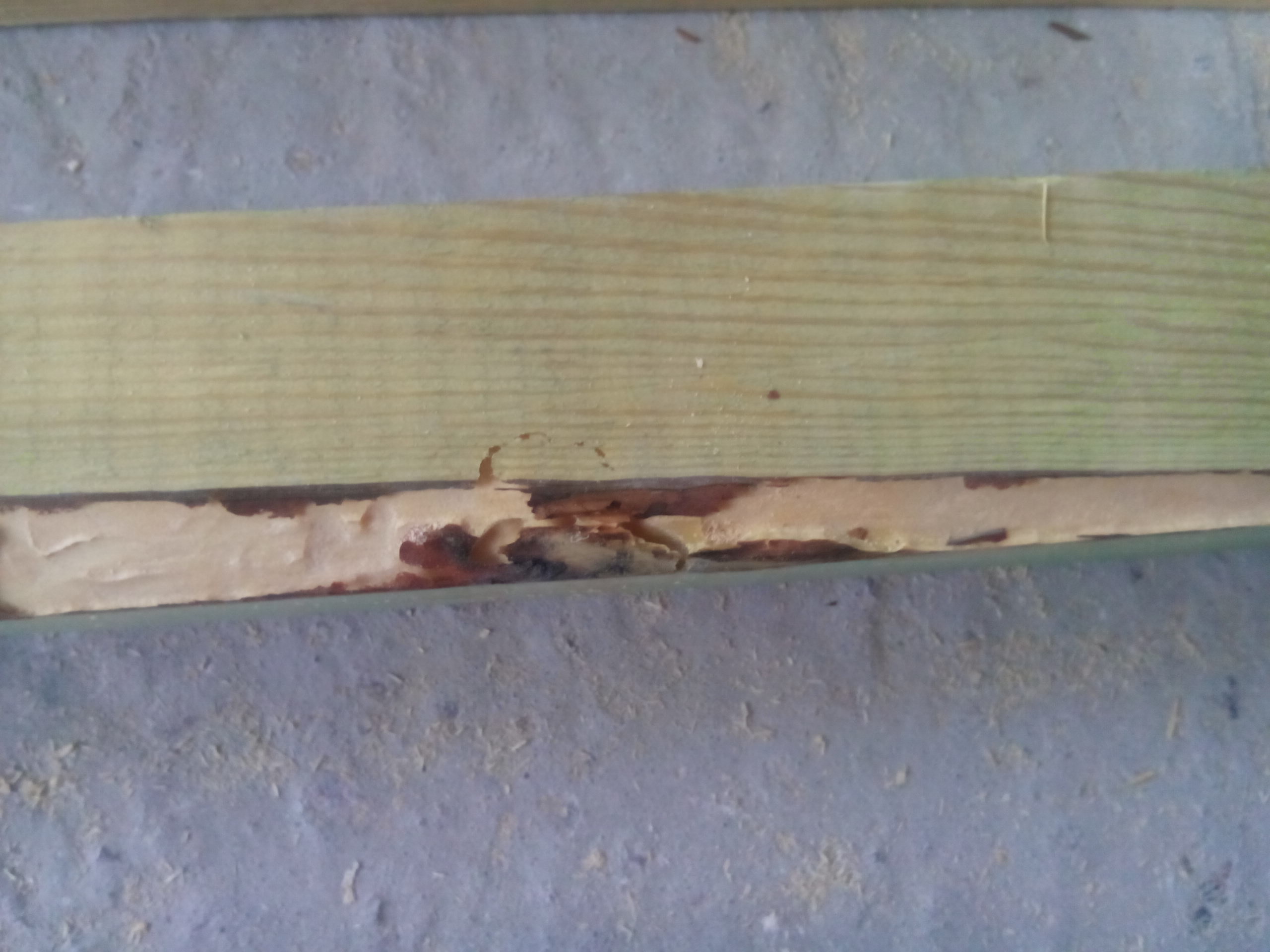

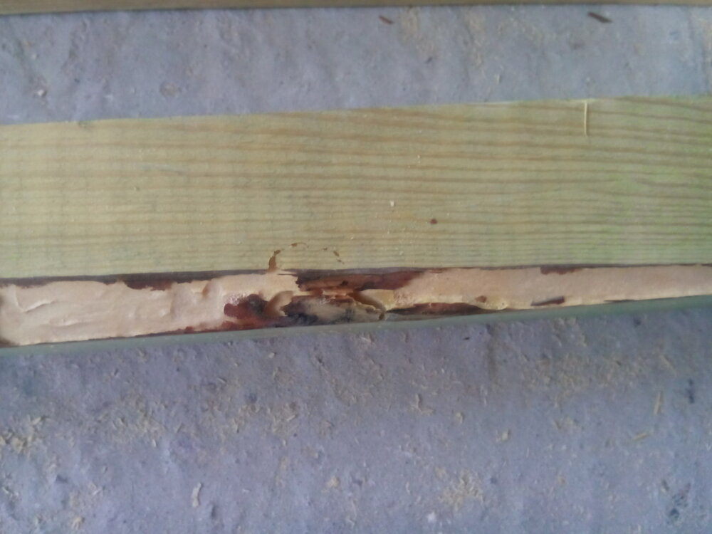

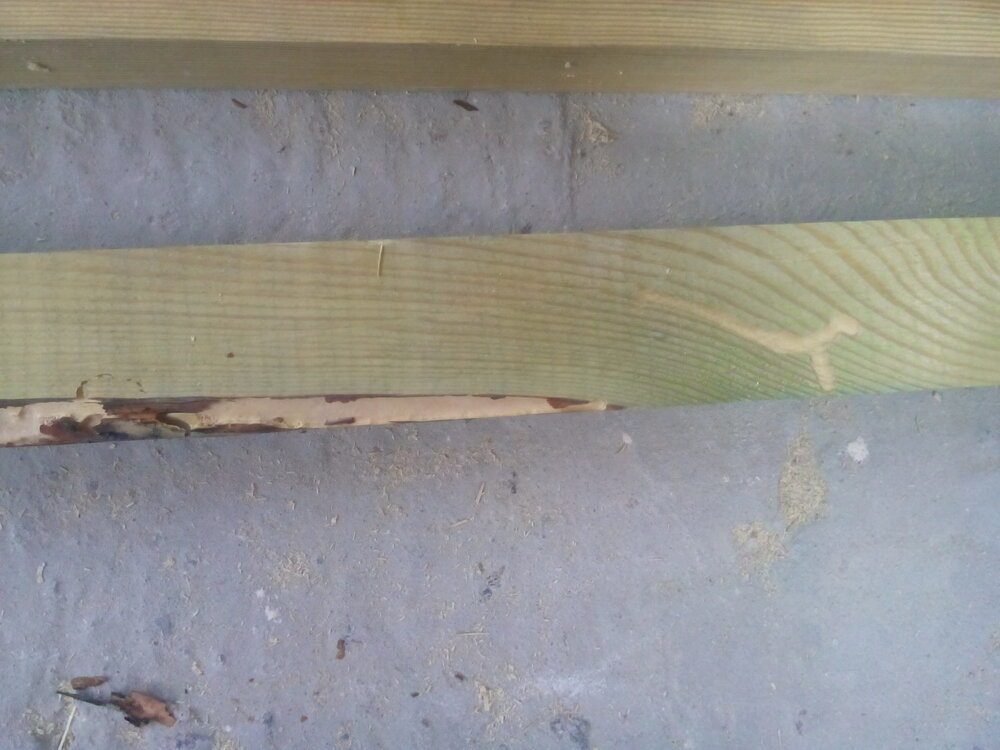

Деревянщик Опубліковано: 24 лютого 2018 Поділитись Опубліковано: 24 лютого 2018 О необходимости снятия обзела. Дерево, как видно по цвету, была чем-то обработана. На жизни шашеля это не отразилось. Посилання на коментар Поділитися на інших сайтах More sharing options...
sktd Опубліковано: 24 лютого 2018 Автор Поділитись Опубліковано: 24 лютого 2018 О необходимости снятия обзела. Дерево, как видно по цвету, была чем-то обработана. На жизни шашеля это не отразилось. Такого добра ,типа этих досок есть . это технические подкладки. Если честно ,долго не мог понять откуда такая фотка. Подъём балки . 1 Посилання на коментар Поділитися на інших сайтах More sharing options...
SnakeC Опубліковано: 24 лютого 2018 Поділитись Опубліковано: 24 лютого 2018 О необходимости снятия обзела. Дерево, как видно по цвету, была чем-то обработана. На жизни шашеля это не отразилось. Это не обработка, это кисточкой повозюкали сверху.... А обзел, ну конечно же снимать надо обязательно. 1 Посилання на коментар Поділитися на інших сайтах More sharing options...
sktd Опубліковано: 25 лютого 2018 Автор Поділитись Опубліковано: 25 лютого 2018 Это не обработка, это кисточкой повозюкали сверху.... А обзел, ну конечно же снимать надо обязательно. Возмем Ваше выражение о обработке. Я не знаю оброботана или нет именно эта доска, но обработка сама по себе это спорный вопрос. И если её использовать то каким методом нанесения ? Да . зачищать обзол нужно. Обязательно. Но у нас на стройке используется сушенная калиброваная доска, и его не много. А если есть, то чиститься ножом с 25 мм лезвием, у нас мы так и называем короедом, есть в каждом подсумке. А так пользуемся ножами трапециями Посилання на коментар Поділитися на інших сайтах More sharing options...
Деревянщик Опубліковано: 25 лютого 2018 Поділитись Опубліковано: 25 лютого 2018 Не знаете, чей объект? Или это сухой калиброванный лес такой цвет дает? Посилання на коментар Поділитися на інших сайтах More sharing options...
dushes86 Опубліковано: 25 лютого 2018 Поділитись Опубліковано: 25 лютого 2018 Не знаете, чей объект? Или это сухой калиброванный лес такой цвет дает? Извините, подскажите, где на форуме можно посмотреть Ваши работы? Вы столяр, плотник, специалист широкого профиля? Посилання на коментар Поділитися на інших сайтах More sharing options...
sktd Опубліковано: 25 лютого 2018 Автор Поділитись Опубліковано: 25 лютого 2018 (змінено) Не знаете, чей объект? Или это сухой калиброванный лес такой цвет дает? Меня просто радует ваша внимательность. Я конечно понимаю, что фотик на телефоне говно, но срошенные дощечки на фото не увидеть.? Не знаю ,не спец, как Вы , но честно никогда не встречал срощенный сыряк. Долго не мог понять откуда у Вас такая самоуверенность. Фото сарайчика Альпина подсказало. Калиновка Инвест , ДримХаус. О !!!! Это было знатное движение. Из каркасных домов сделать самый элитный продукт. Молодца. Да ,Вы молодци ,зделали свои дома неплохо. Похоронили правда кучу всего по пути. И цена на Ваш продукт была из-за этого чудесная. Но судя по отчетам на фото , Вы там не долго. Так вершок. Подскажите ,сколько продержалась эта фирма на плаву? Змінено 25 лютого 2018 користувачем sktd 1 Посилання на коментар Поділитися на інших сайтах More sharing options...

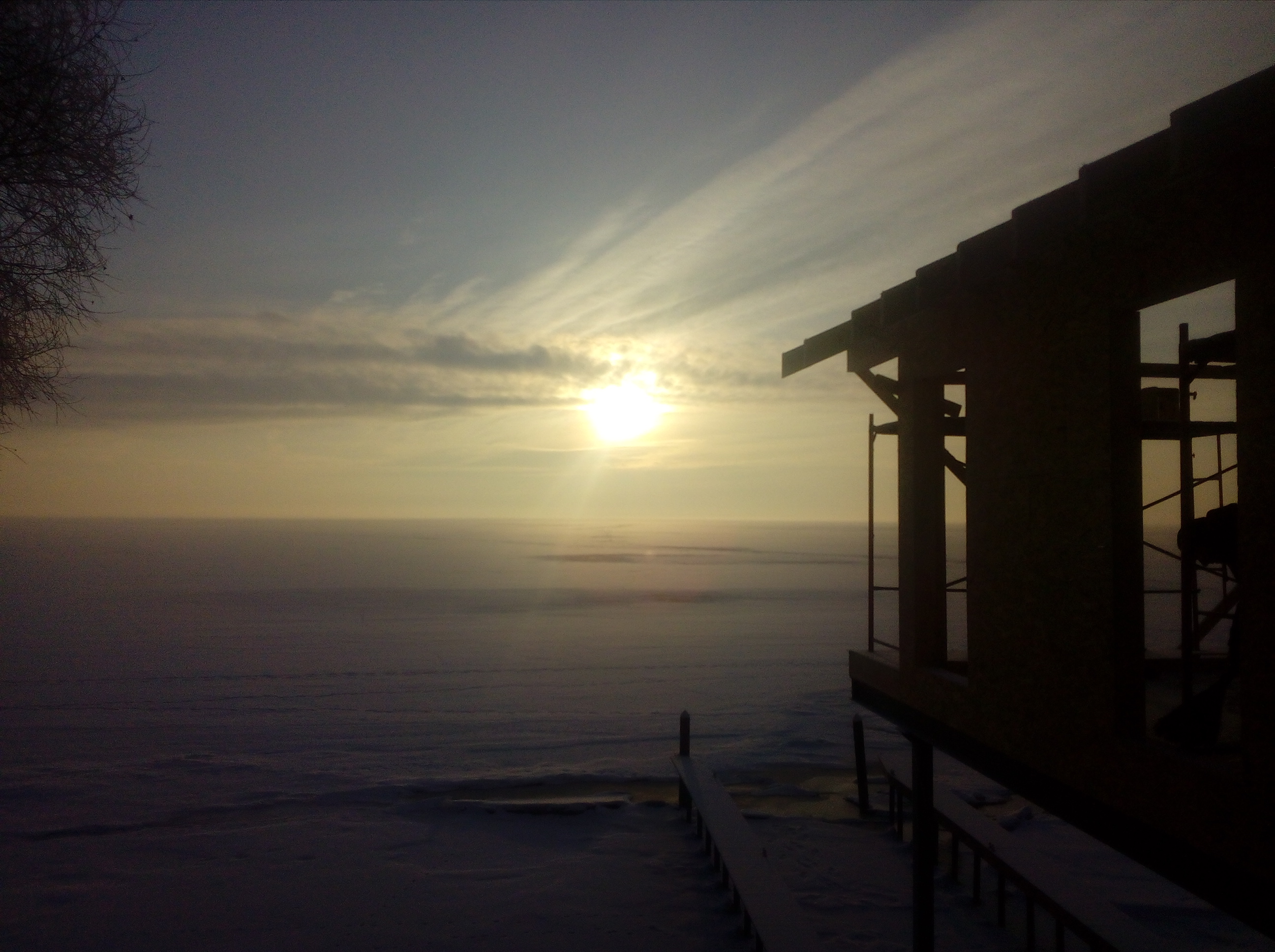

sktd Опубліковано: 26 лютого 2018 Автор Поділитись Опубліковано: 26 лютого 2018 Погода радует. -17 хорошая солнечная зима. Посилання на коментар Поділитися на інших сайтах More sharing options...

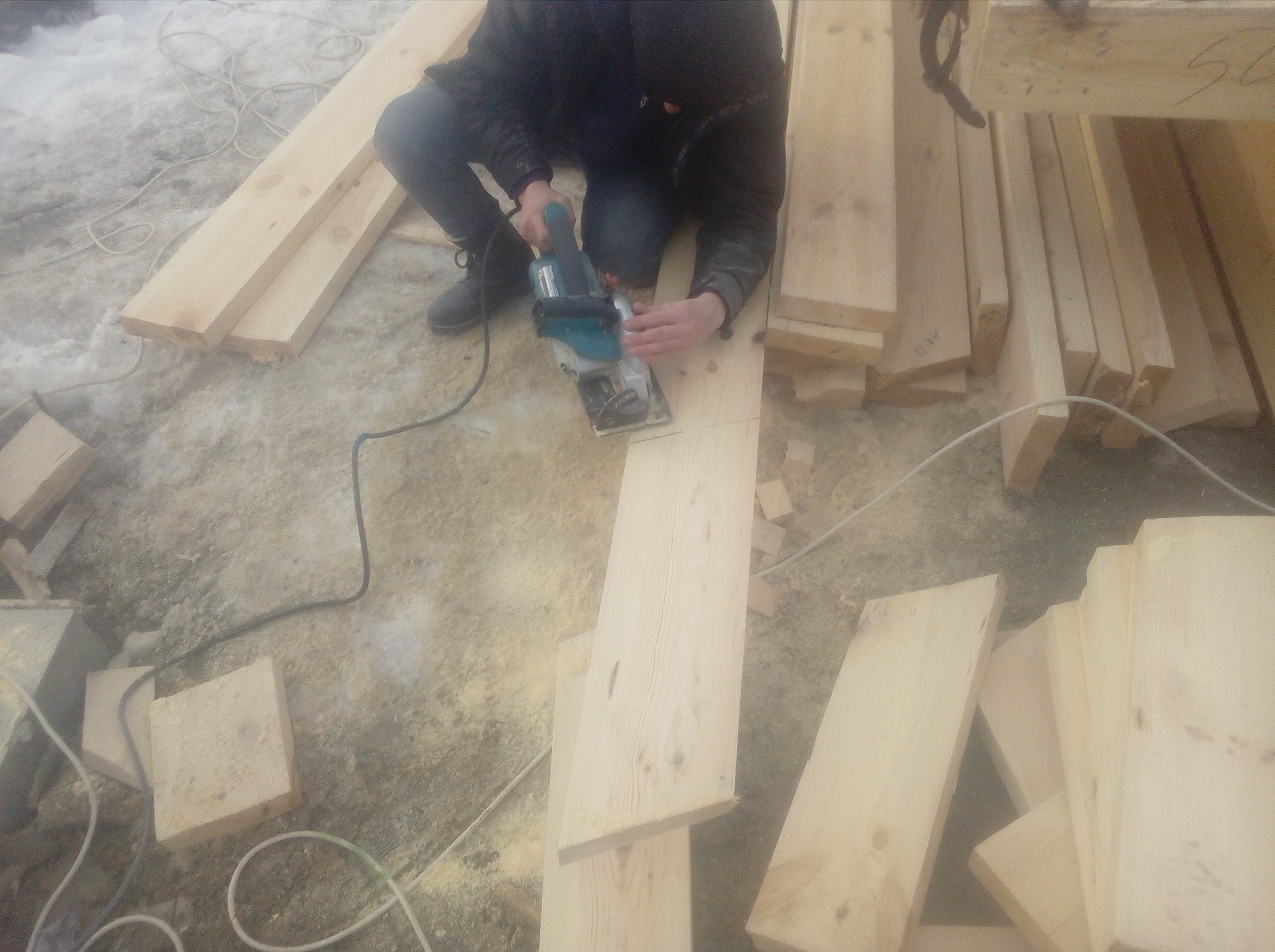

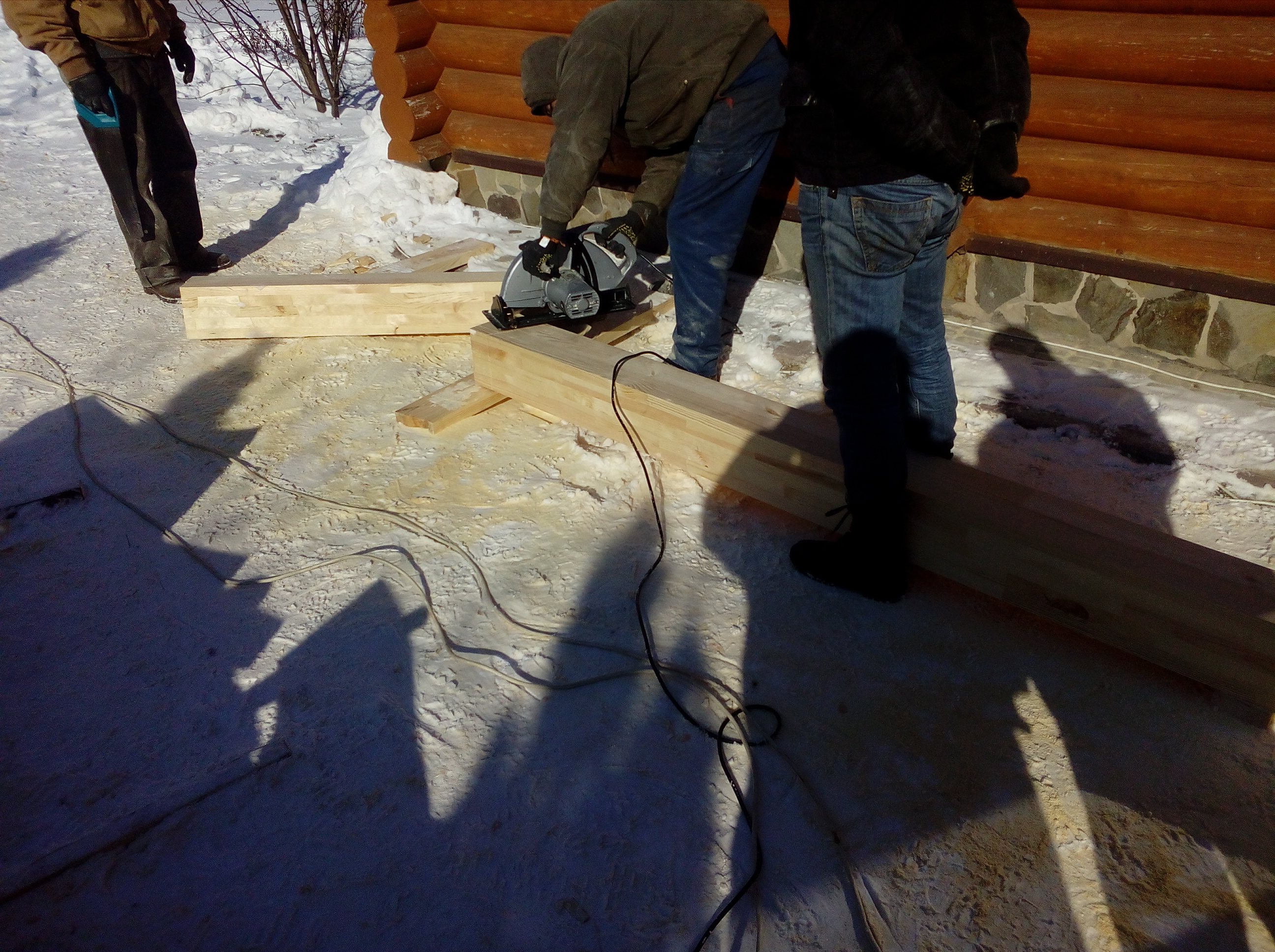

StNick Опубліковано: 26 лютого 2018 Поділитись Опубліковано: 26 лютого 2018 Здоровая пила какой диаметр? Посилання на коментар Поділитися на інших сайтах More sharing options...
sktd Опубліковано: 26 лютого 2018 Автор Поділитись Опубліковано: 26 лютого 2018 Здоровая пила какой диаметр? Когда-то купил для таких зарезов. Титан, хоть и не люблю Китай, но цена Макитры от 15 а эта обошлась в 3,5 с диском . единственная проблема диск 335 ,в идеале Хитачи. Поменял сразу подшипники на качественные , и щетки. А так выручает супер, глубина реза 130. 1 Посилання на коментар Поділитися на інших сайтах More sharing options...
