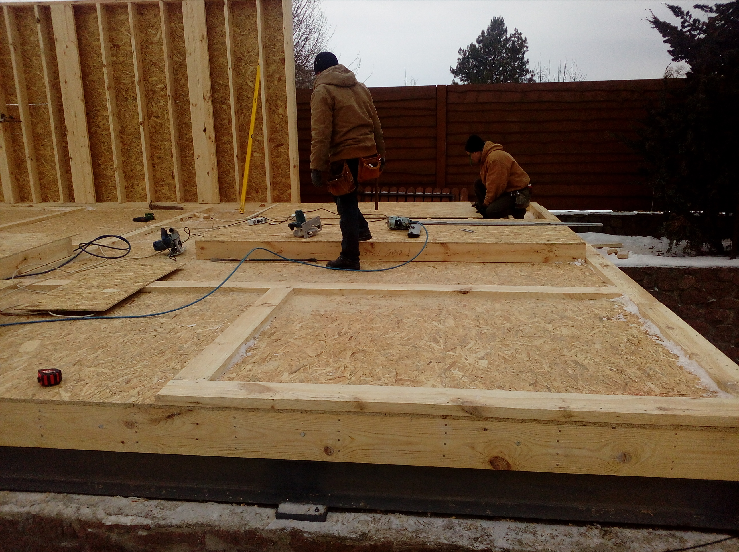

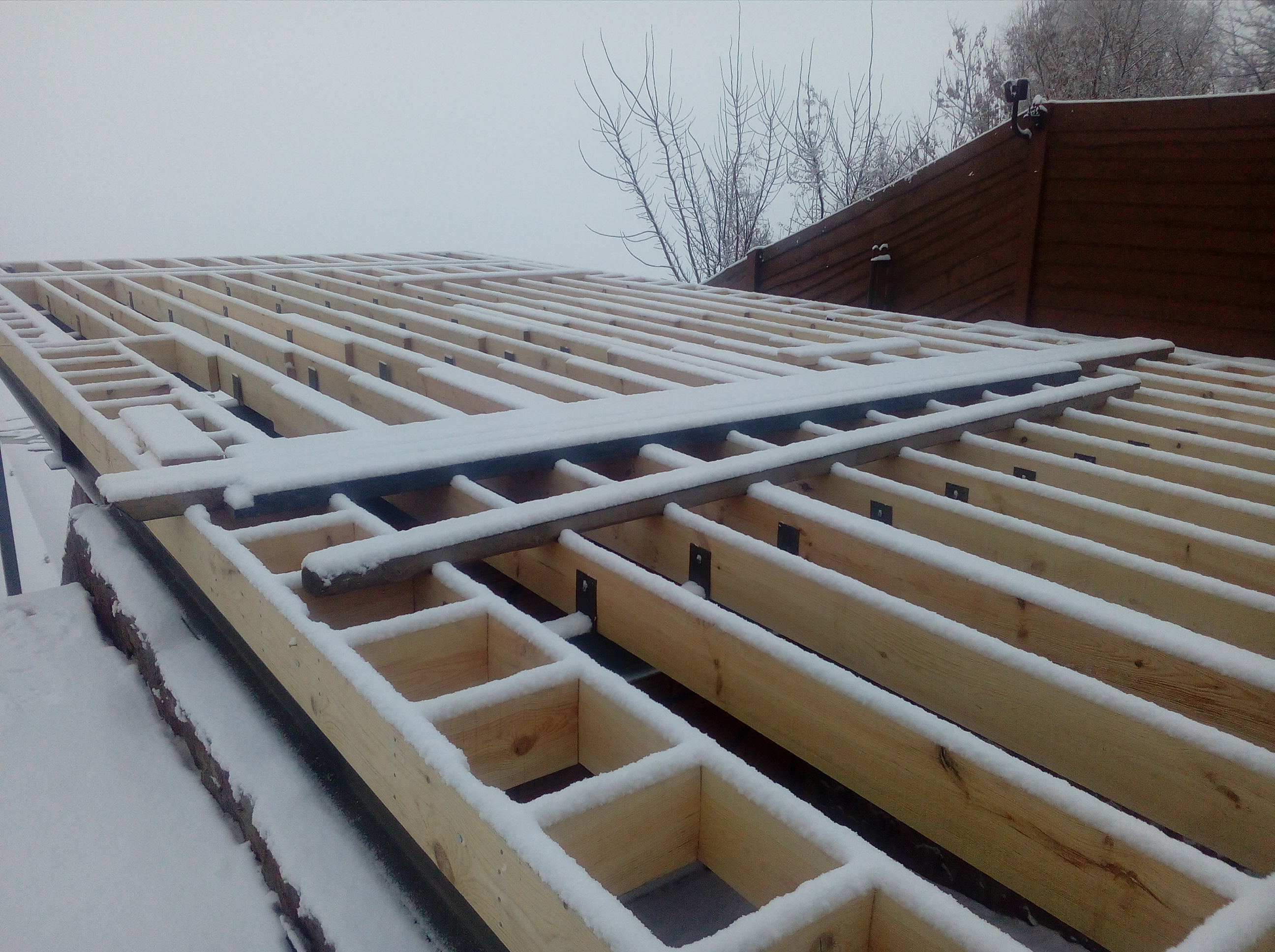

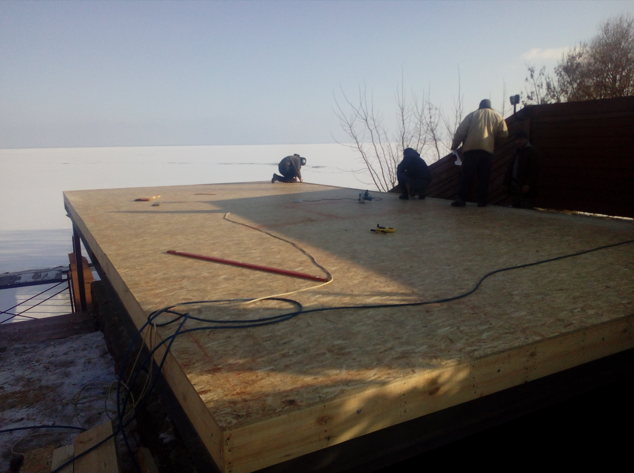

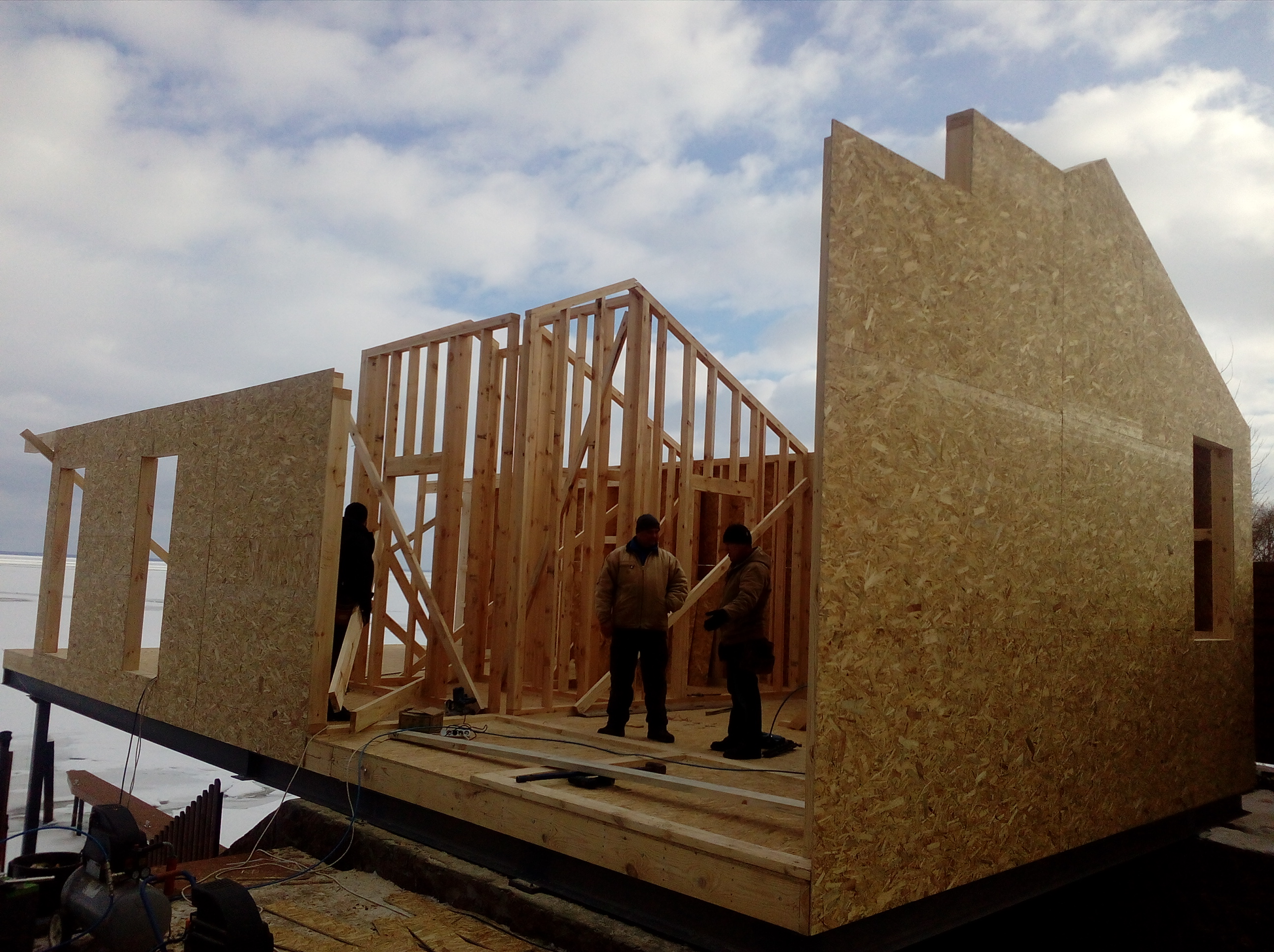

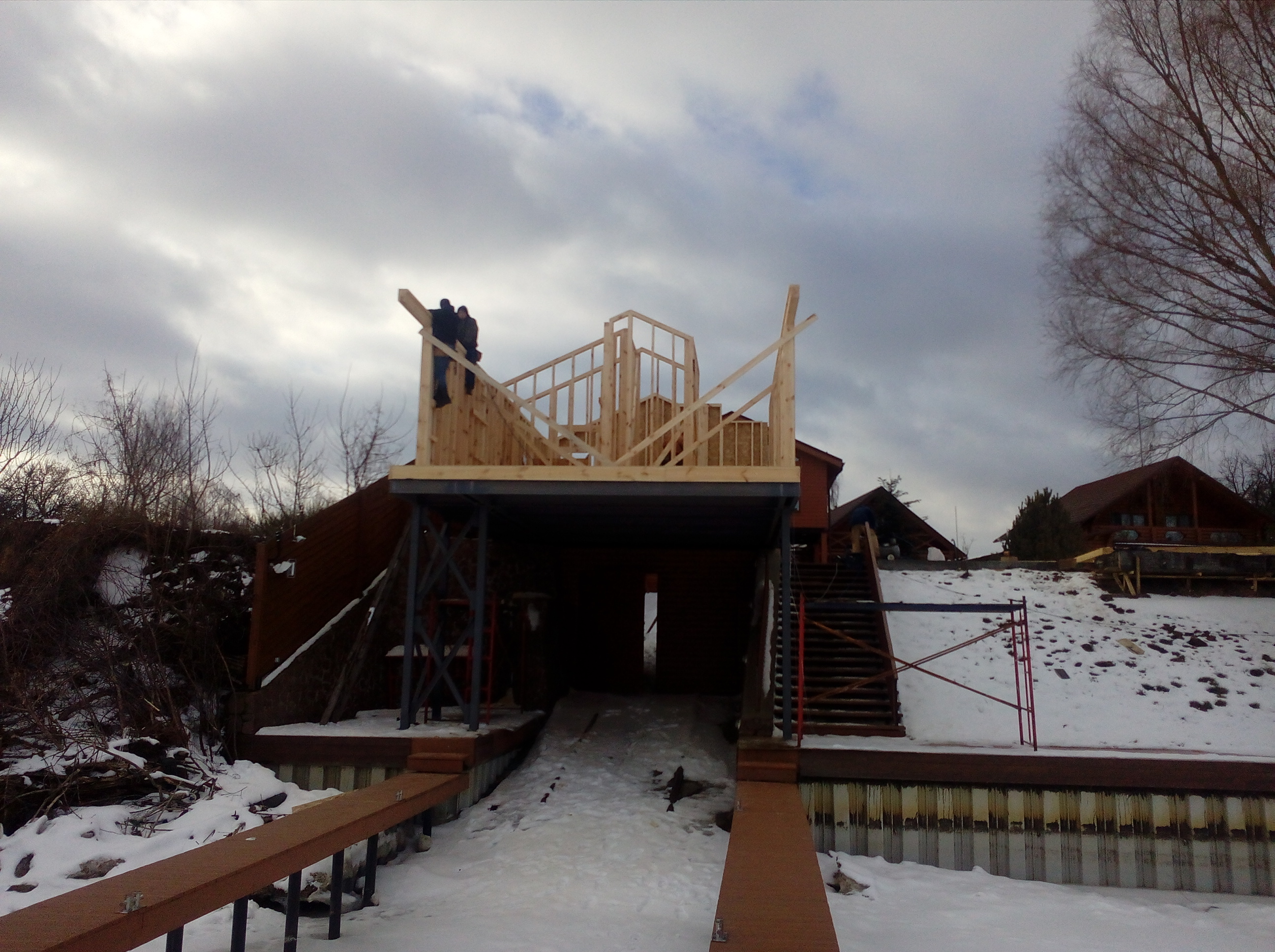

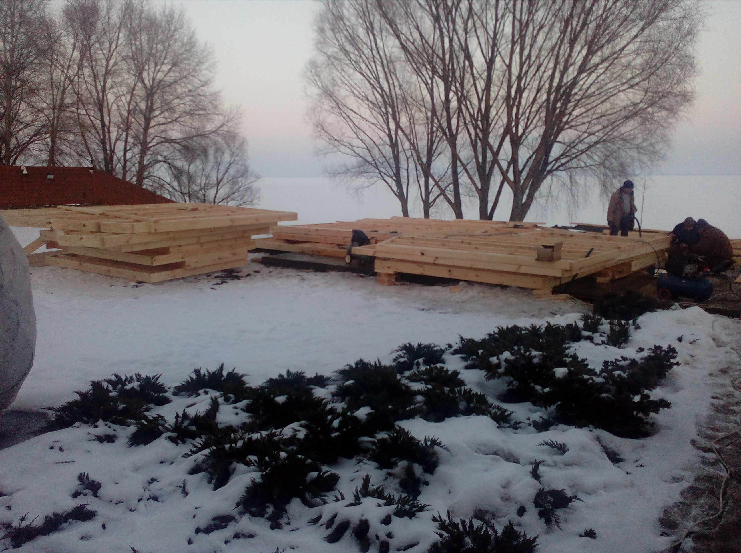

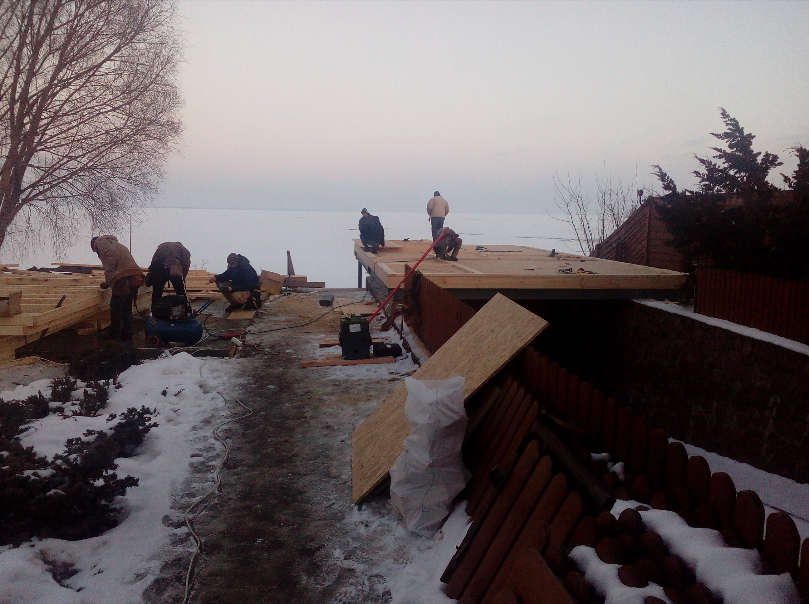

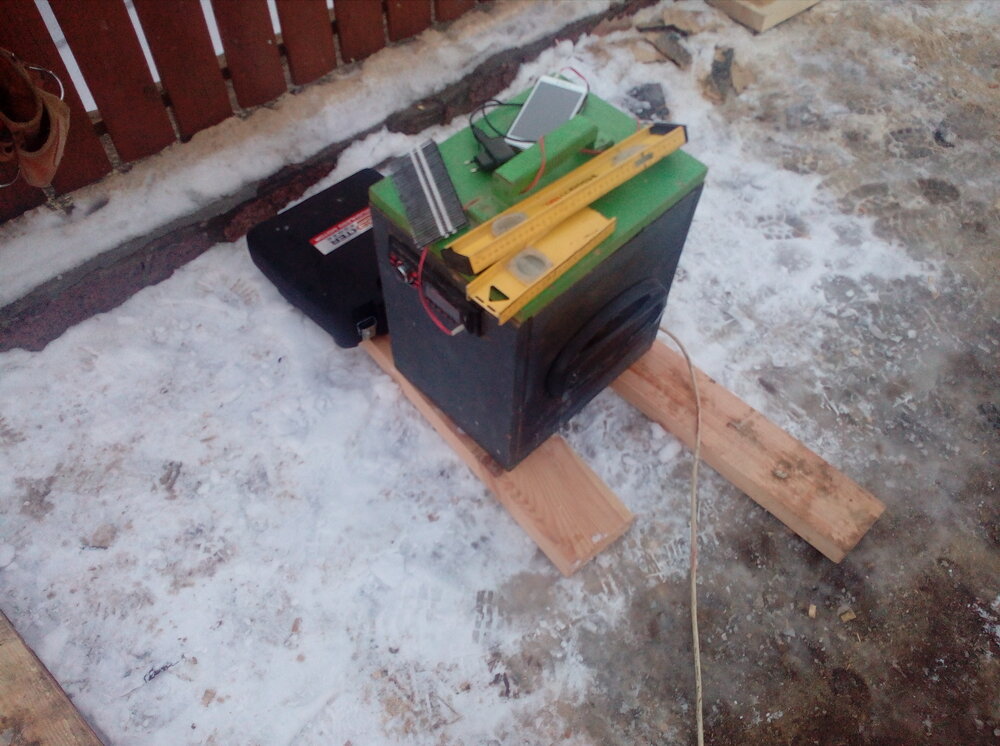

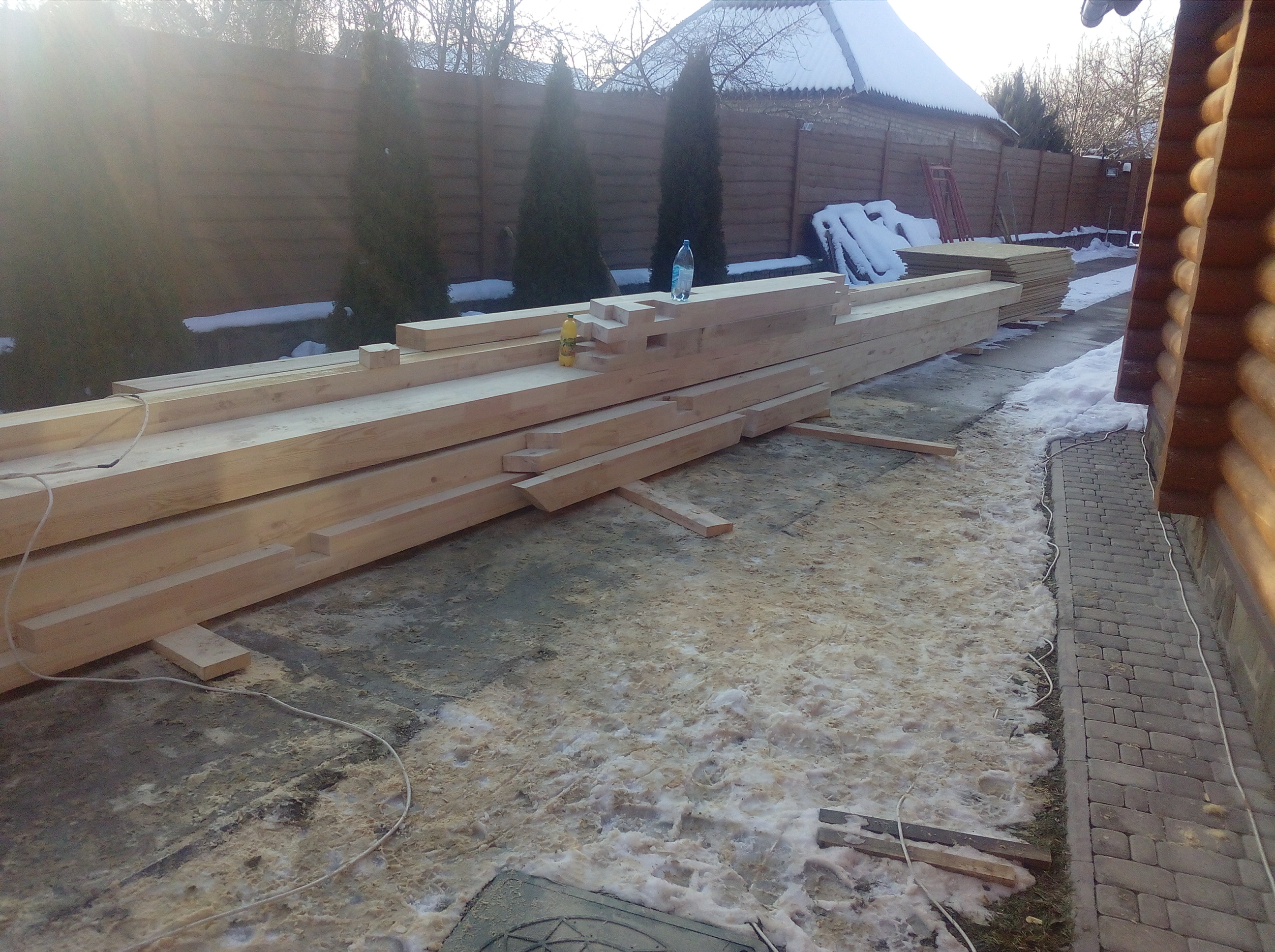

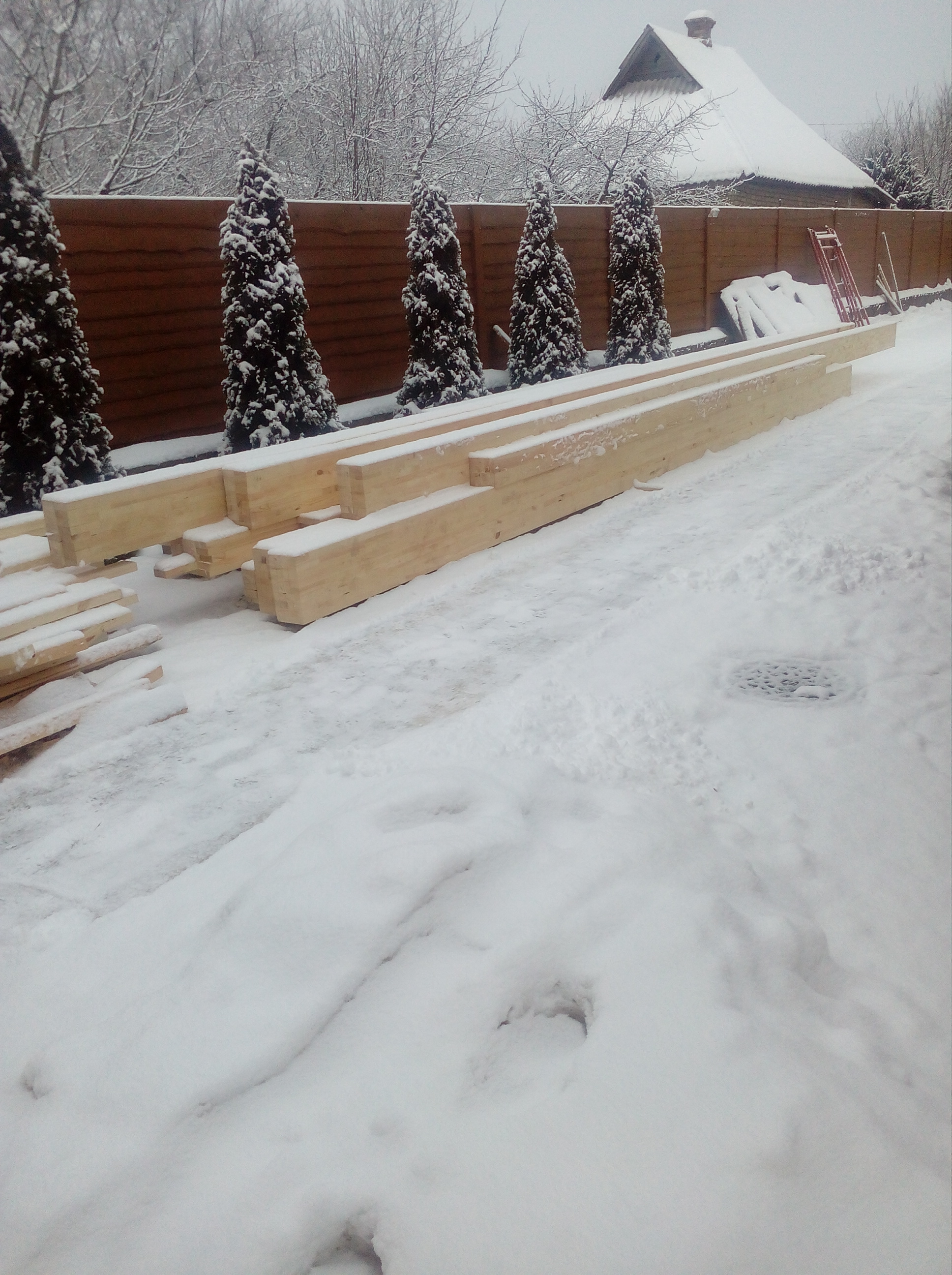

Вчера не сделал отчёт. Извините. Практически подготовлены полы.собираем стены. Поздно вечером выгрузили клеенные балки. И расстроились . 12,5 метров , сечением 180*300 прийдеться поднимать на 4 метра вручную. Да и погода вчера помогла. Зима.
И куда-то делись суперспеци " профи" ?

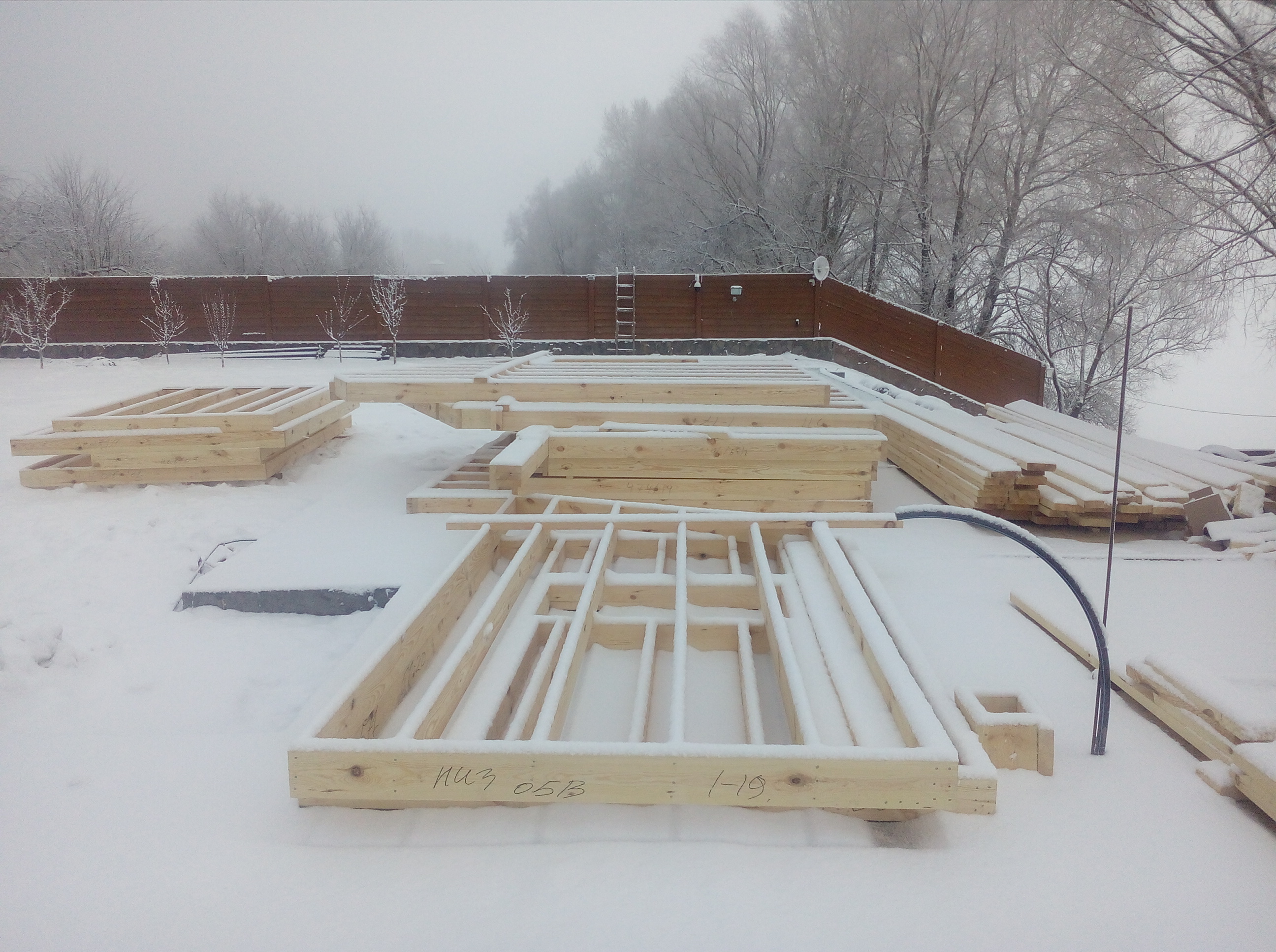

С утра писал про зиму. А днем наступающая весна решила побороться.

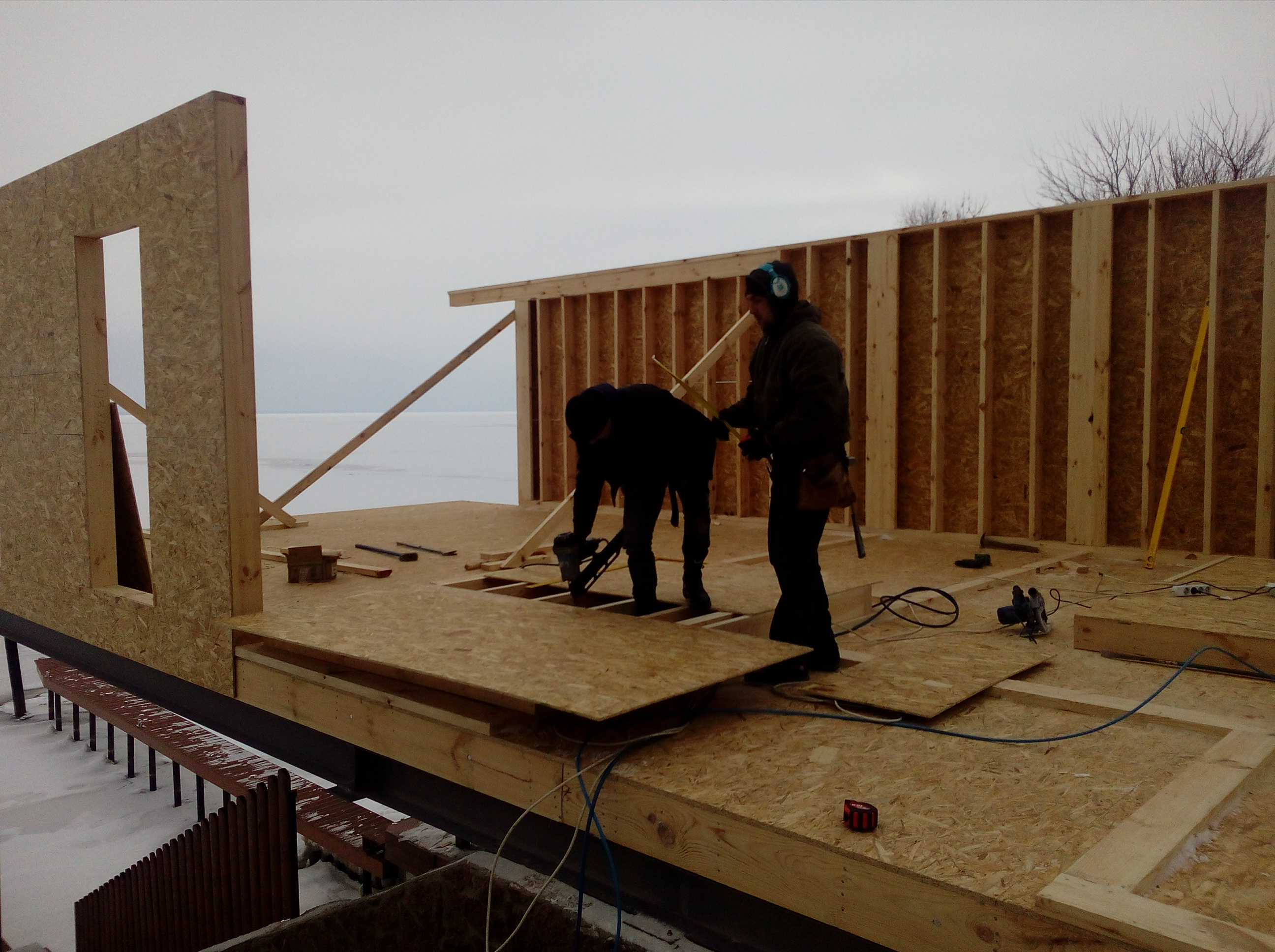

Готова площадка под стены, ростет гора из готовых стен, начали резать клеенный брус . по клеенному брусу выползла недостача по элементу, оставили решение поставщику на понедельник. Работаем.
Змінено користувачем sktd
Доброе утро. После вчерашнего отдыха вкинулись в работу. Так как все стены практически готовы, остаётся зашивка осб и установка.

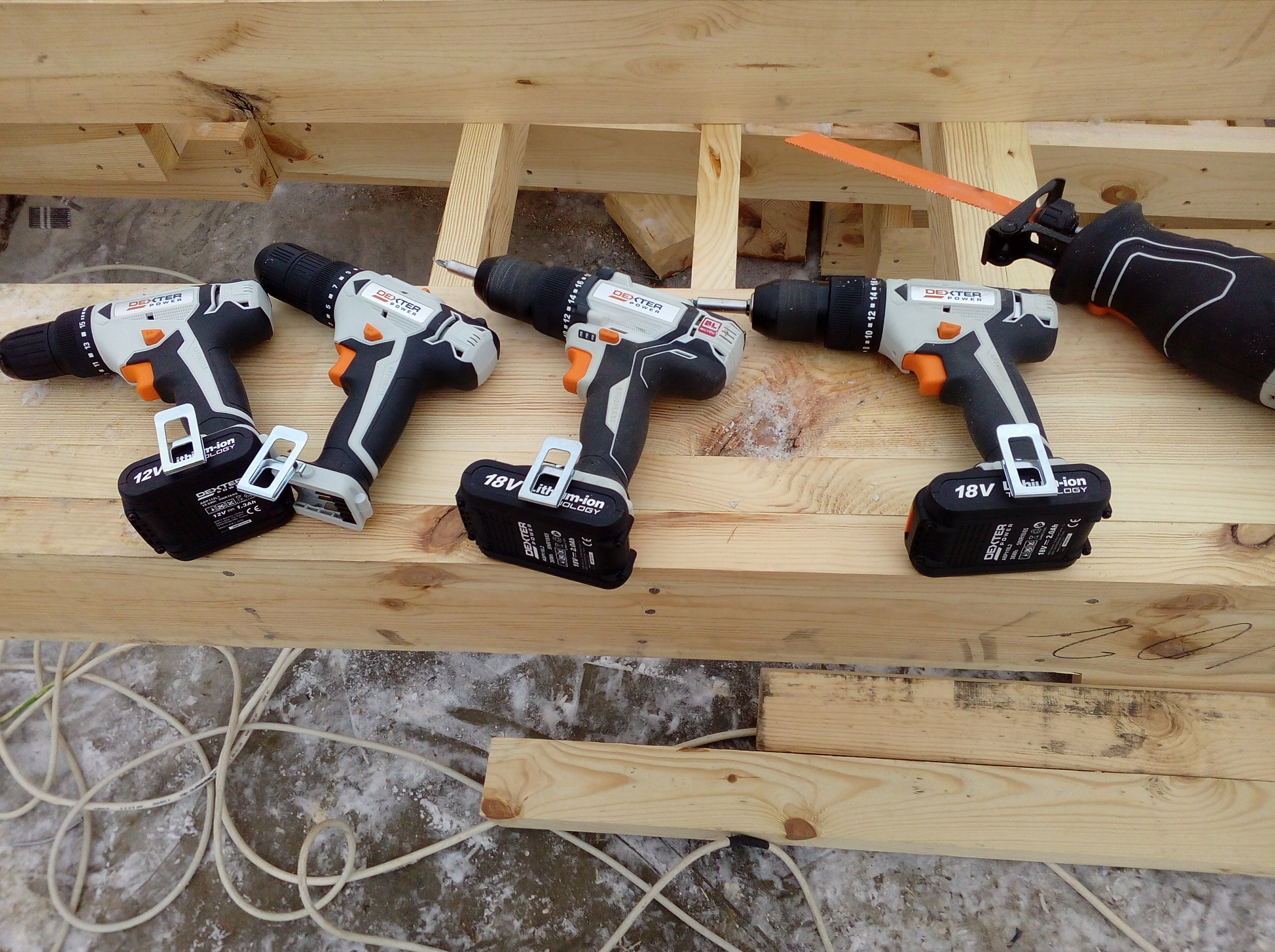

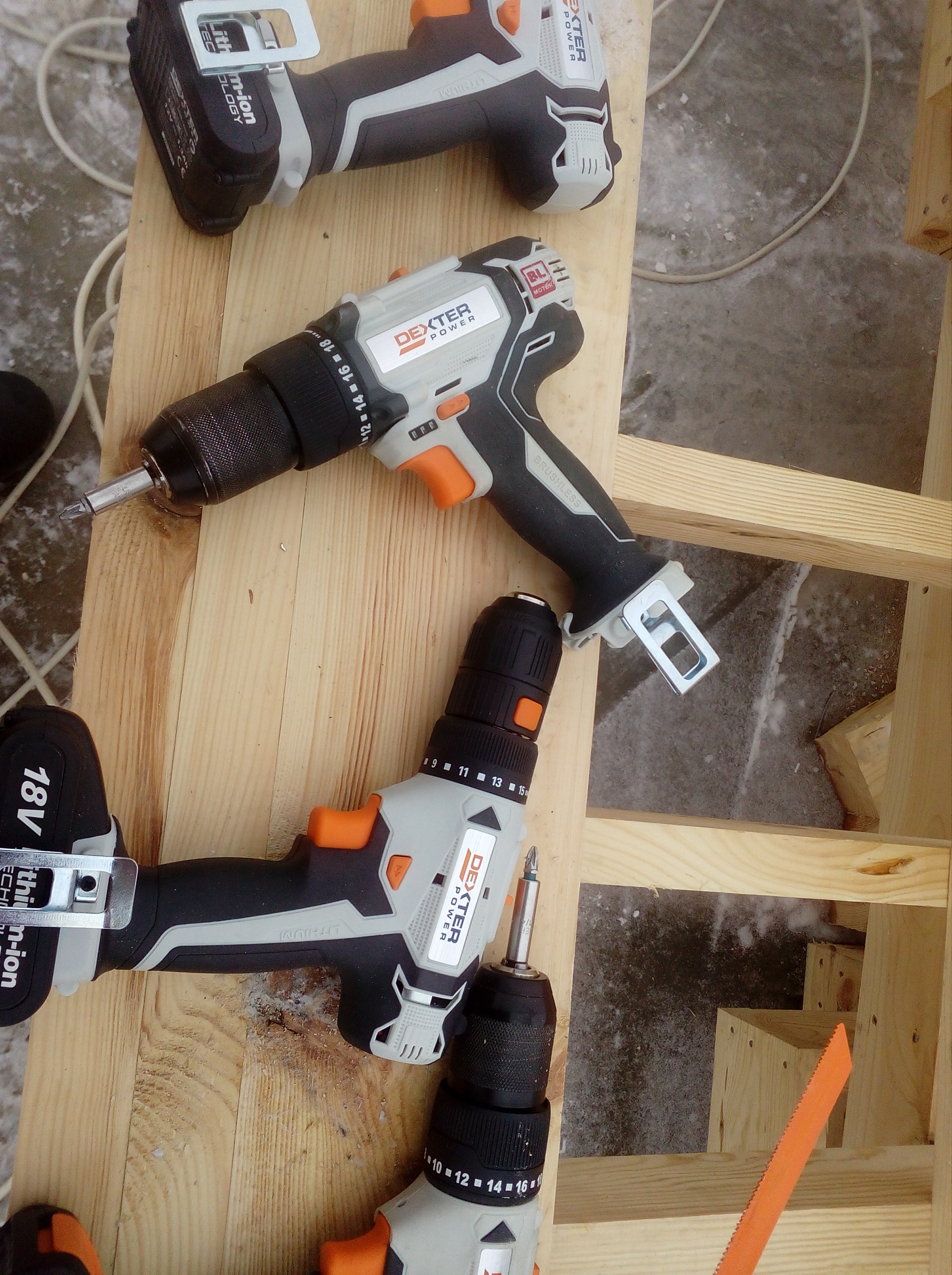

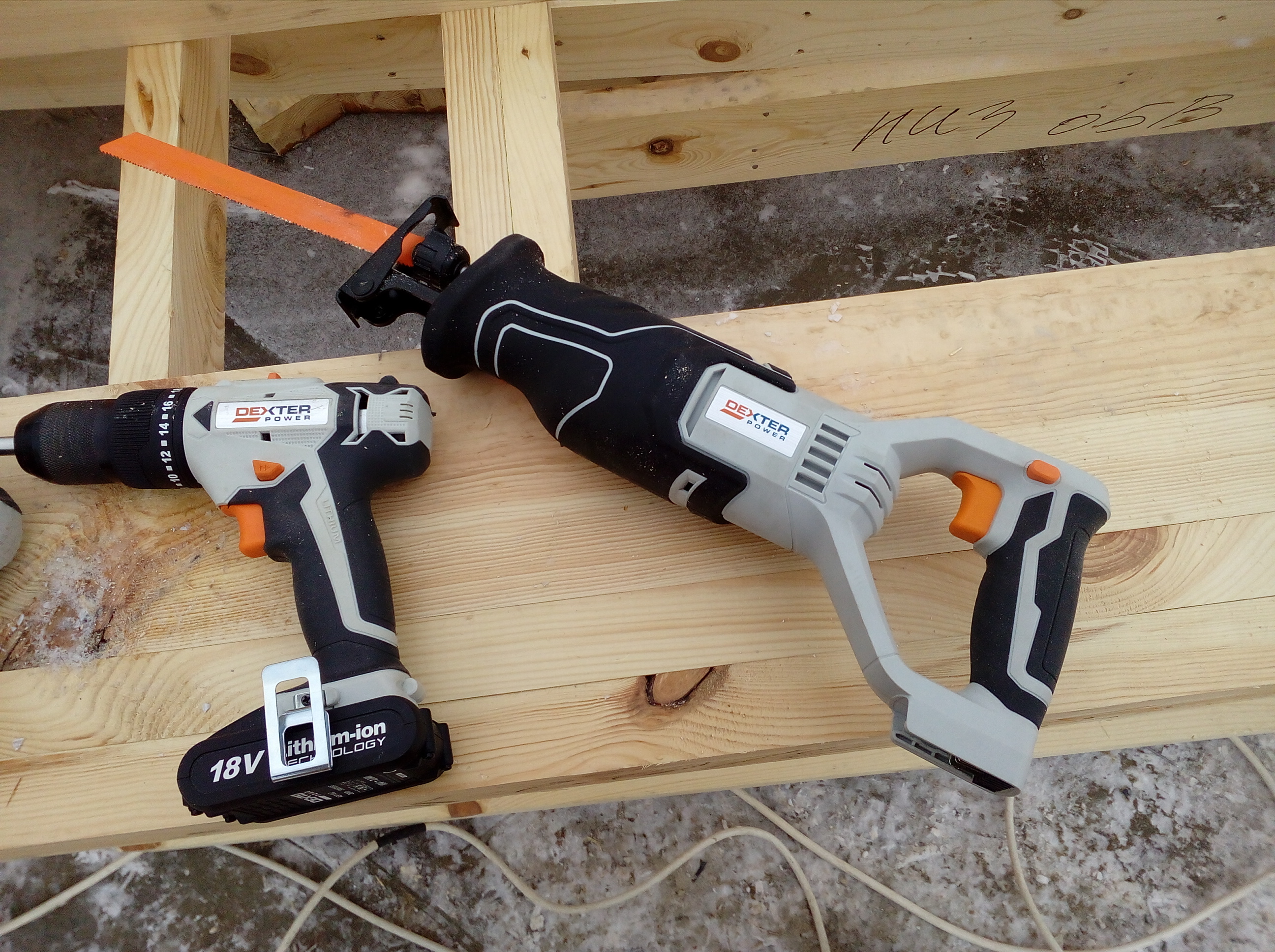

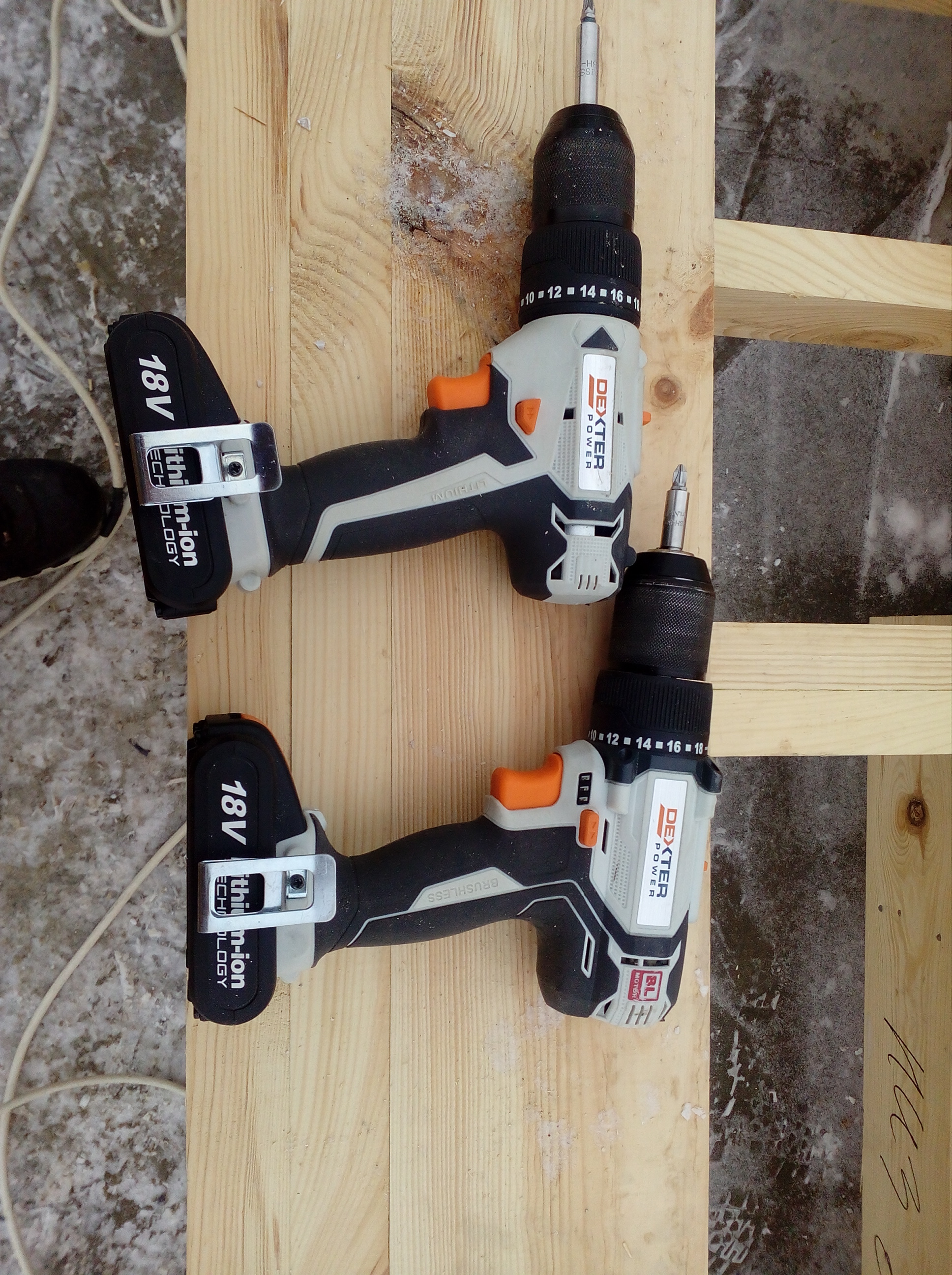

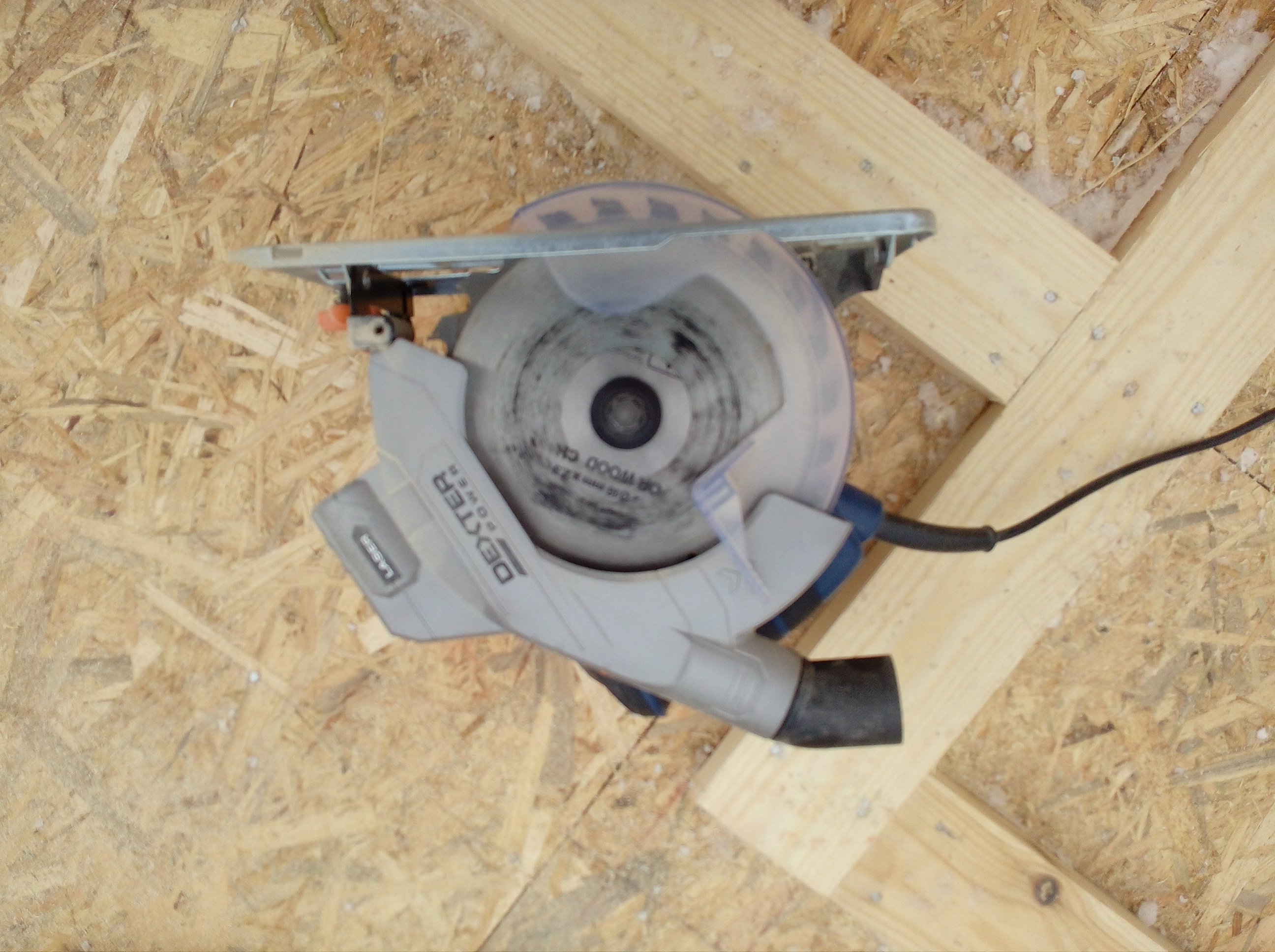

Ребята из Леруа Марлен подкинули на тест шуруповертов и пилки дисковую и саблю аккумуляторную.
Очень неплохой вариант безщеточного шурика. Есть вариант со съёмным патроном.
Единственное нам дали только 2А аккумуляторы. Для сверления металла и нагрузки сабельной пилы маловато. Но обещают ,что в линейке будут и 5 А . А так Декстер растёт.
Дисковая неплохая, но всё-таки больше бытовая. Хотя для дома отличный вариант. Ну и смотря конечно какая будет цена.
