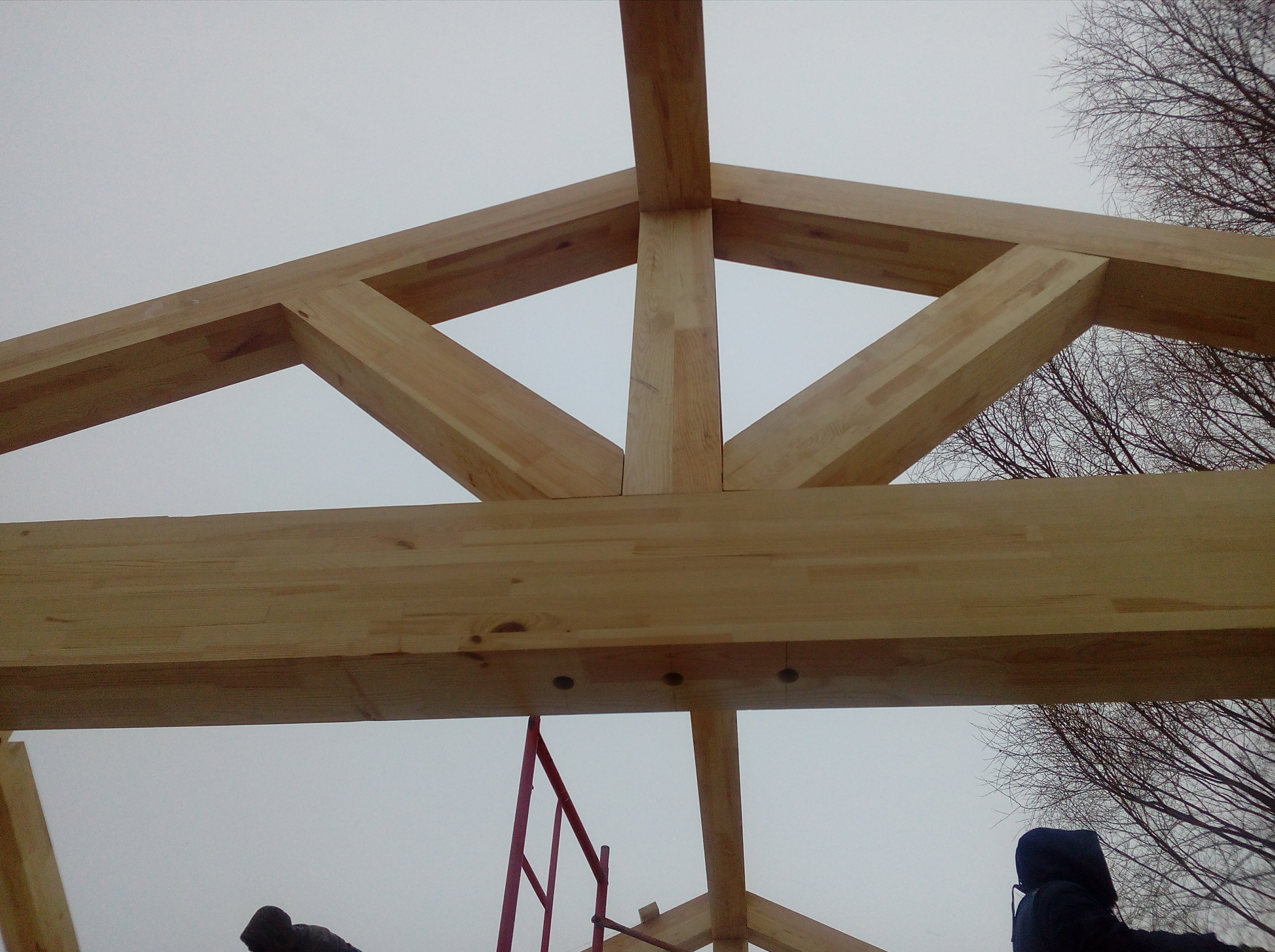

sktd Опубліковано: 27 лютого 2018 Автор Поділитись Опубліковано: 27 лютого 2018 Остальное дело техники. Самая большая на верху. Посилання на коментар Поділитися на інших сайтах More sharing options...

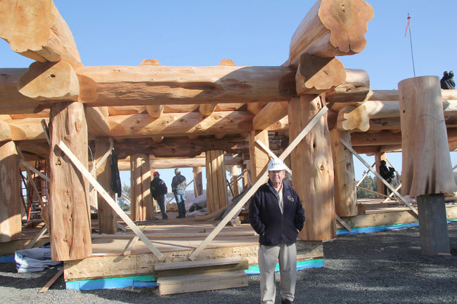

StNick Опубліковано: 27 лютого 2018 Поділитись Опубліковано: 27 лютого 2018 разве ж это большая:D вот это точно большая Посилання на коментар Поділитися на інших сайтах More sharing options...
sktd Опубліковано: 27 лютого 2018 Автор Поділитись Опубліковано: 27 лютого 2018 разве ж это большая:D вот это точно большая Такие дома собираются краном. А мы ручками. Тяжко сравнивать такие вещи. Американцу даже в голову не перейдёт такое делать вручную. Вроде Пионир, они себя вообще любят Посилання на коментар Поділитися на інших сайтах More sharing options...

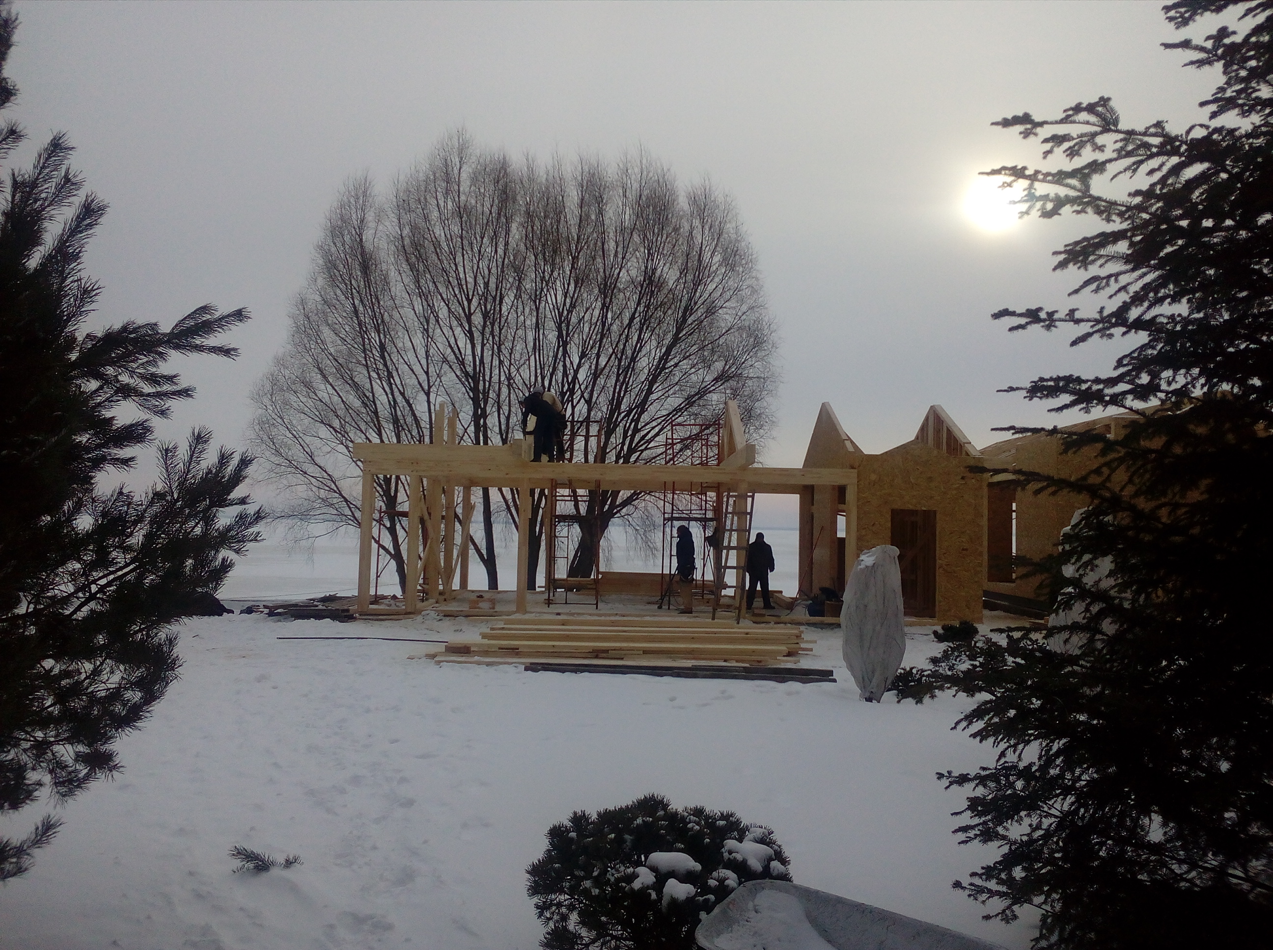

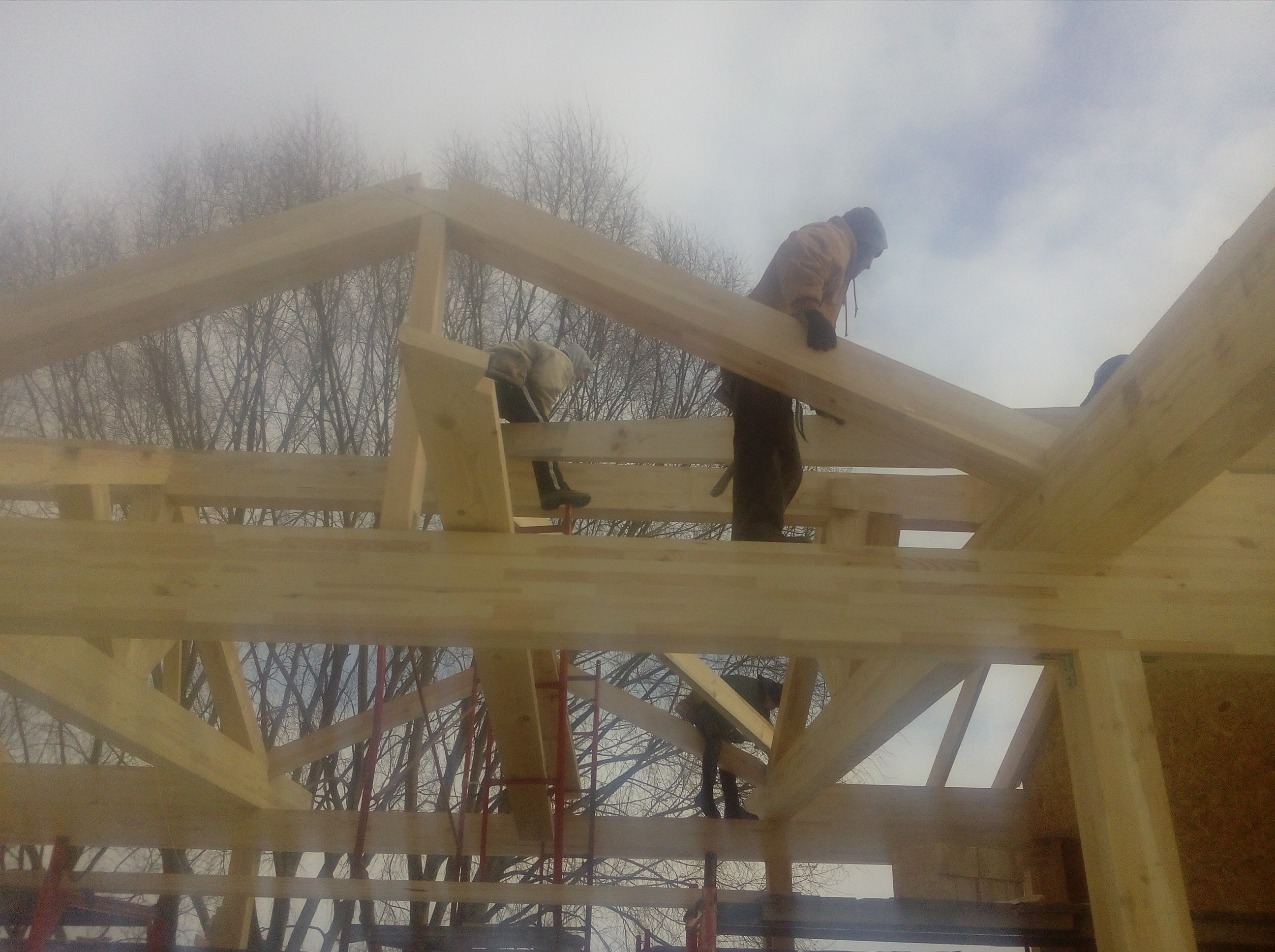

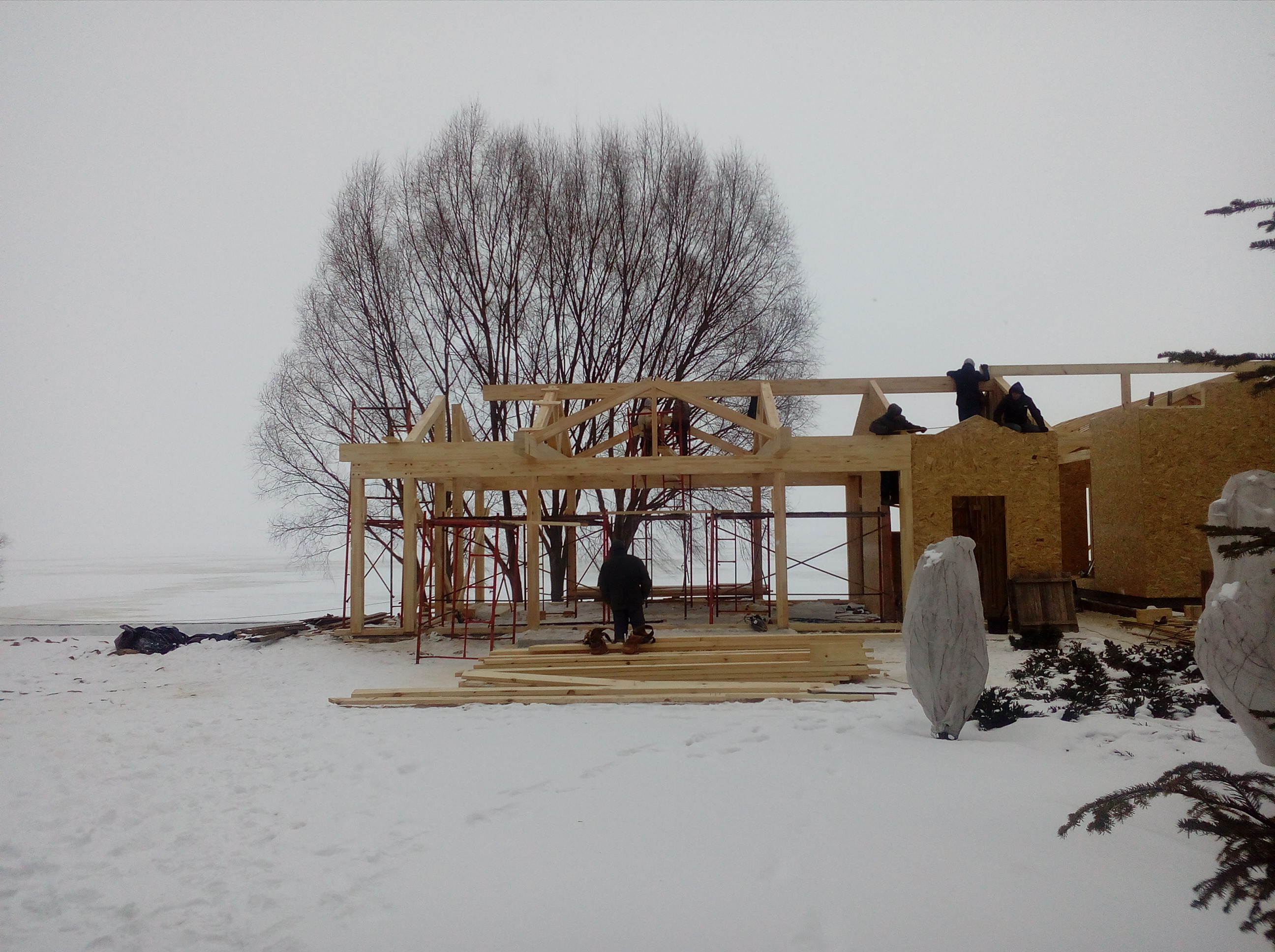

sktd Опубліковано: 27 лютого 2018 Автор Поділитись Опубліковано: 27 лютого 2018 Практически готов костяк из клеенного бруса. Последние две балки , и начинается метель. Успели. 1 Посилання на коментар Поділитися на інших сайтах More sharing options...

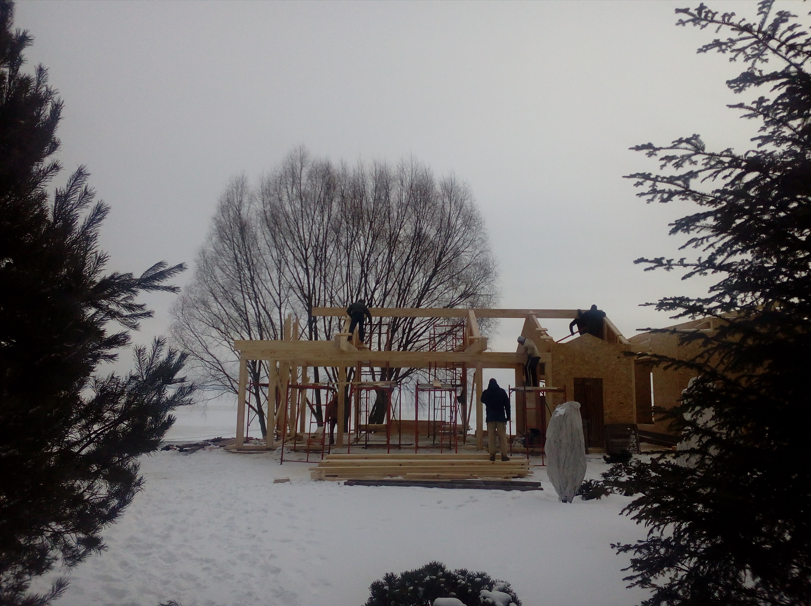

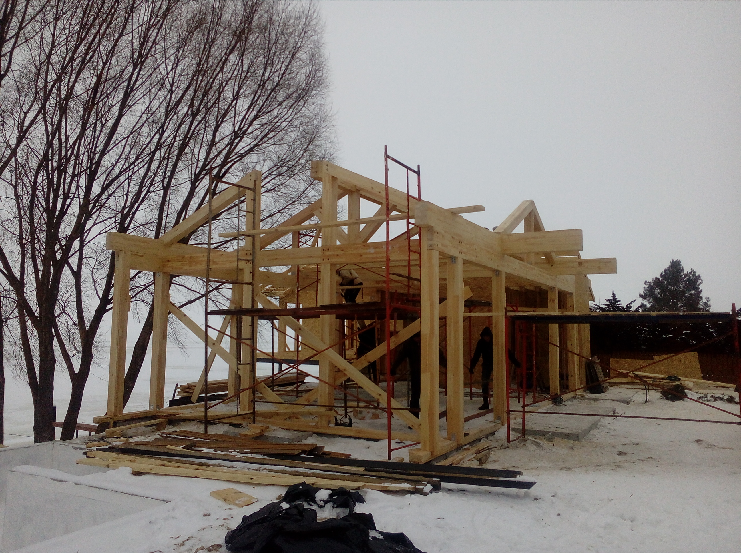

sktd Опубліковано: 27 лютого 2018 Автор Поділитись Опубліковано: 27 лютого 2018 Ещё пару фоток. Посилання на коментар Поділитися на інших сайтах More sharing options...
sktd Опубліковано: 27 лютого 2018 Автор Поділитись Опубліковано: 27 лютого 2018 А фотки забыл. 3 Посилання на коментар Поділитися на інших сайтах More sharing options...

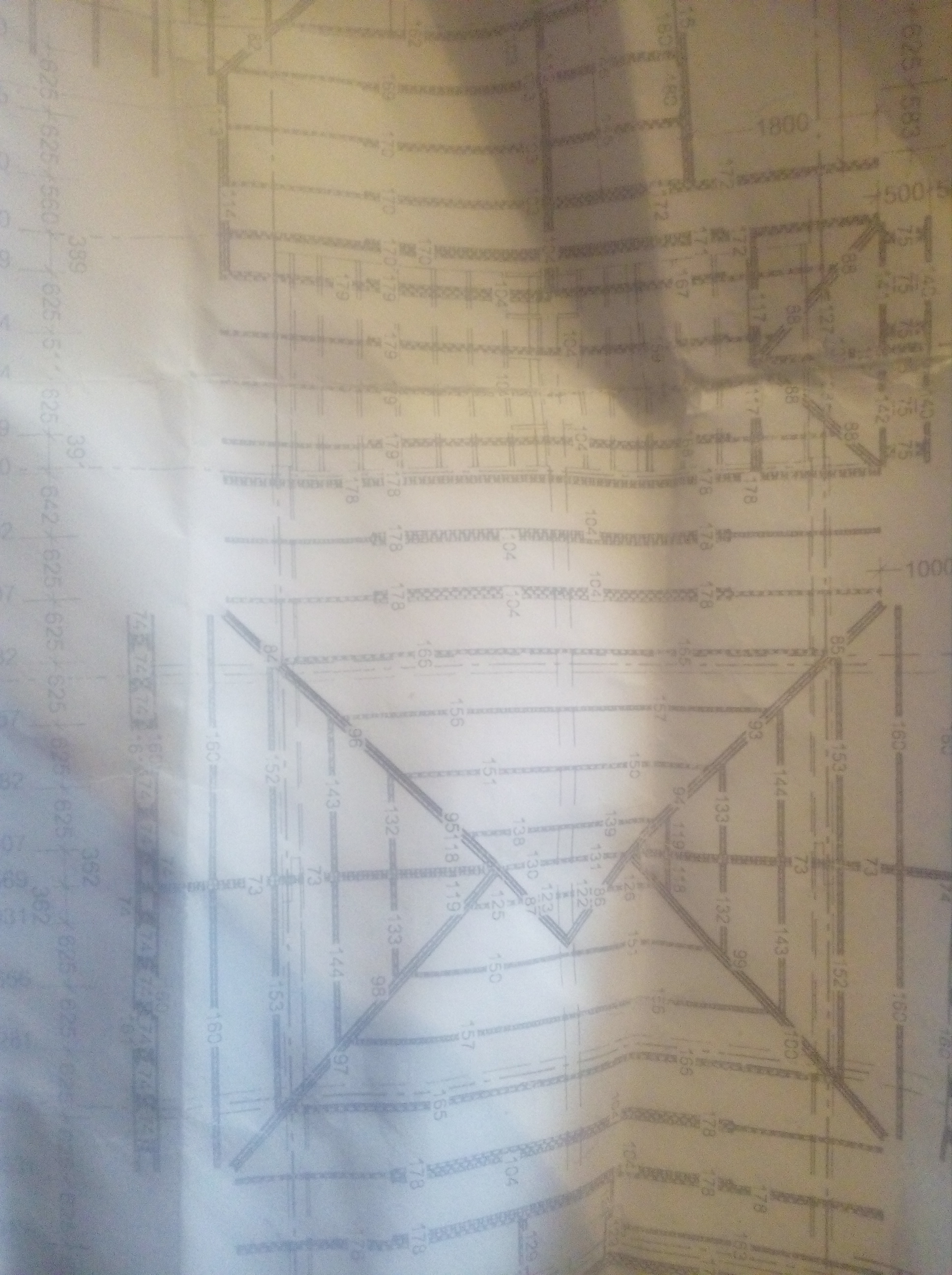

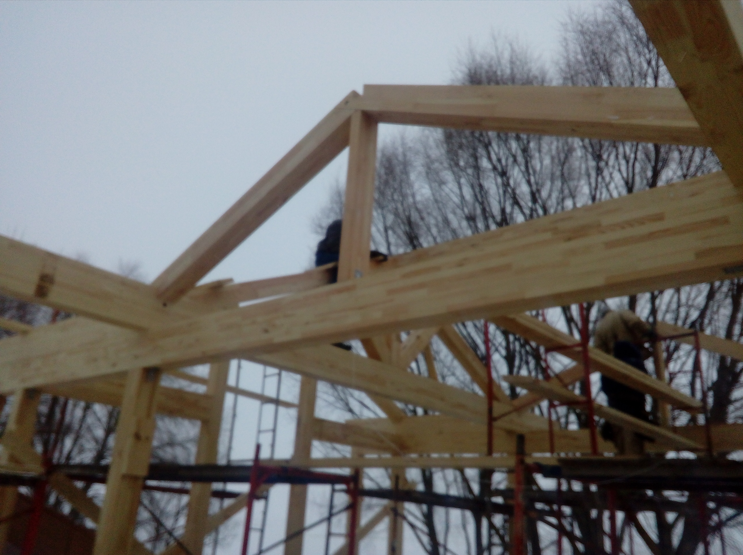

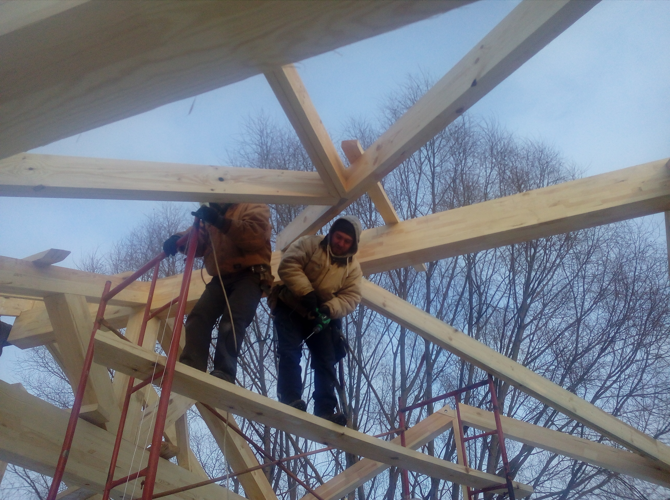

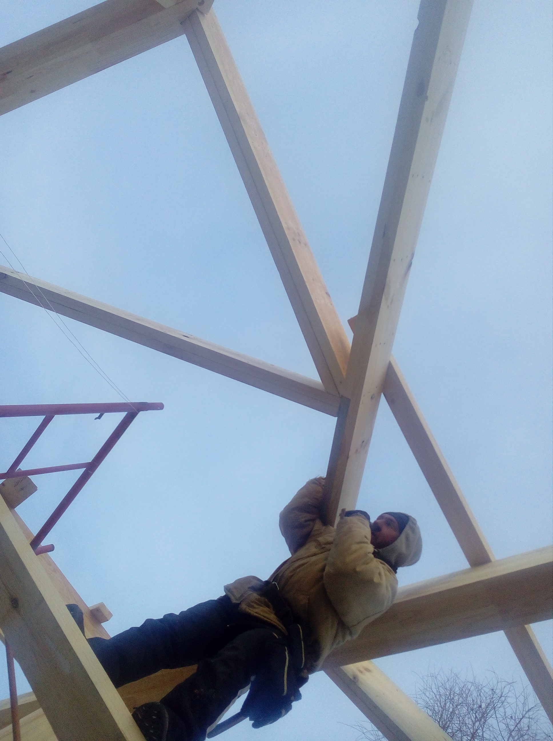

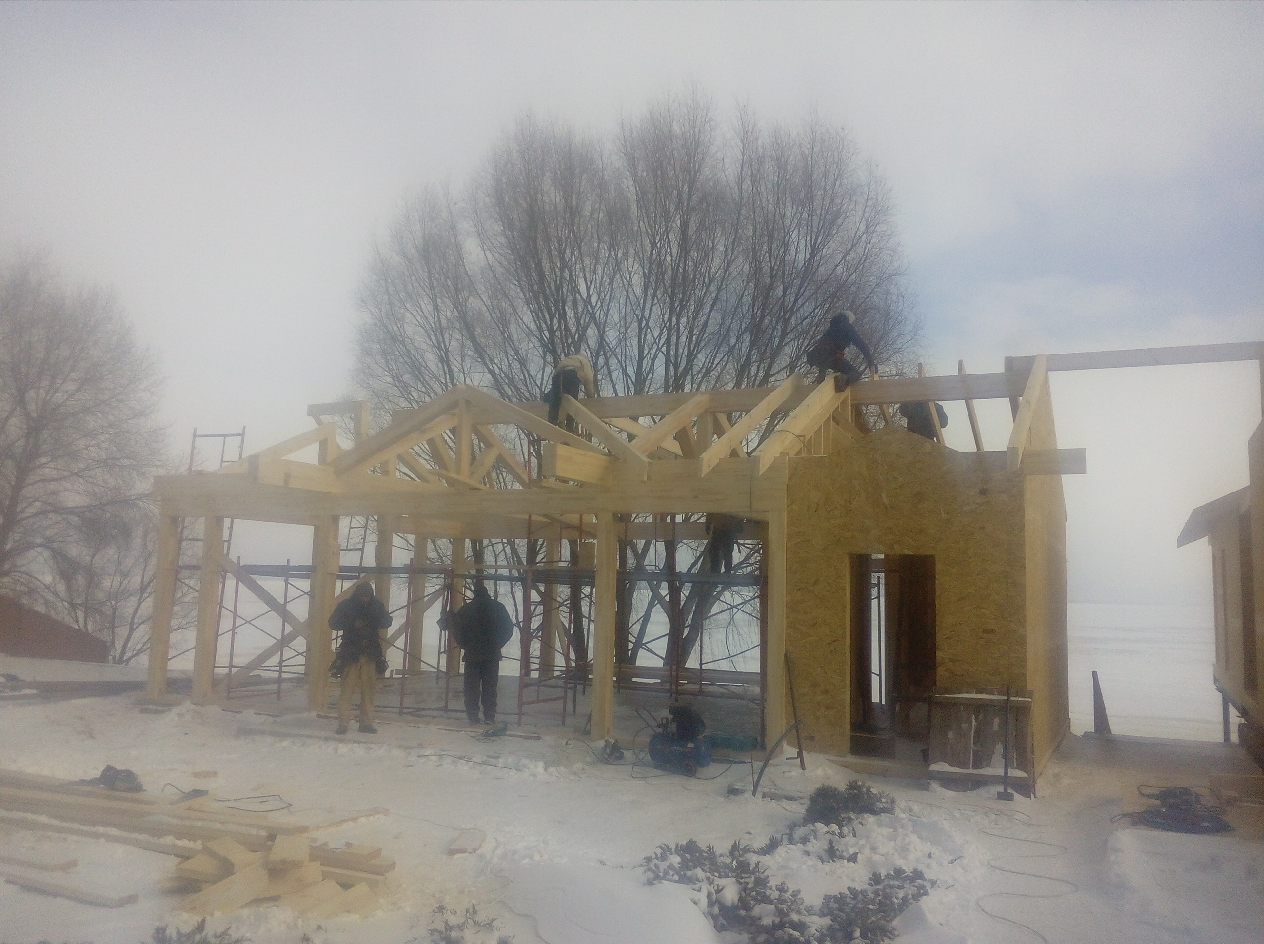

sktd Опубліковано: 28 лютого 2018 Автор Поділитись Опубліковано: 28 лютого 2018 Начали монтаж стропилки. Чтоб критики не задалбывали , часть чертежа по крыше. 1 Посилання на коментар Поділитися на інших сайтах More sharing options...
StNick Опубліковано: 28 лютого 2018 Поділитись Опубліковано: 28 лютого 2018 А зачем такие массивные сечения на такой маленький домик? из эстетических сображений? Посилання на коментар Поділитися на інших сайтах More sharing options...
sktd Опубліковано: 28 лютого 2018 Автор Поділитись Опубліковано: 28 лютого 2018 А зачем такие массивные сечения на такой маленький домик? из эстетических сображений? Сечение балок и столбов архитектурное решение. А стропилка 200 для гарантии и пролет 4 м того требует Посилання на коментар Поділитися на інших сайтах More sharing options...
StNick Опубліковано: 28 лютого 2018 Поділитись Опубліковано: 28 лютого 2018 Сечение балок и столбов архитектурное решение. А стропилка 200 для гарантии и пролет 4 м того требует я какое сечение здорового верхнего прогона и нижних балок которые вы все вместе поднимали? Посилання на коментар Поділитися на інших сайтах More sharing options...
sktd Опубліковано: 28 лютого 2018 Автор Поділитись Опубліковано: 28 лютого 2018 я какое сечение здорового верхнего прогона и нижних балок которые вы все вместе поднимали? Верхний 300*180, нижней 340*180 Посилання на коментар Поділитися на інших сайтах More sharing options...

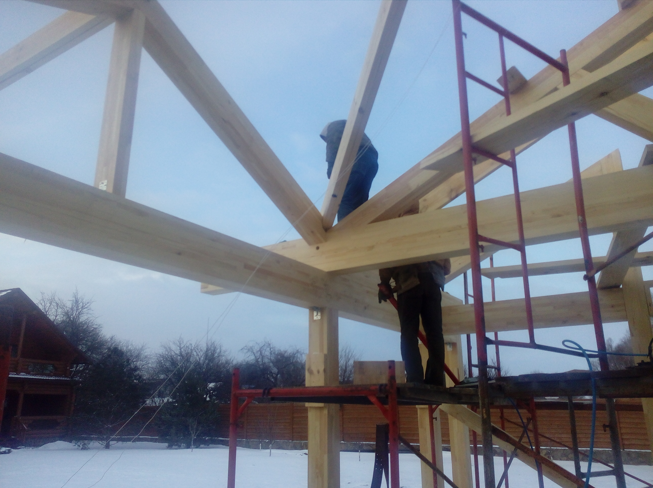

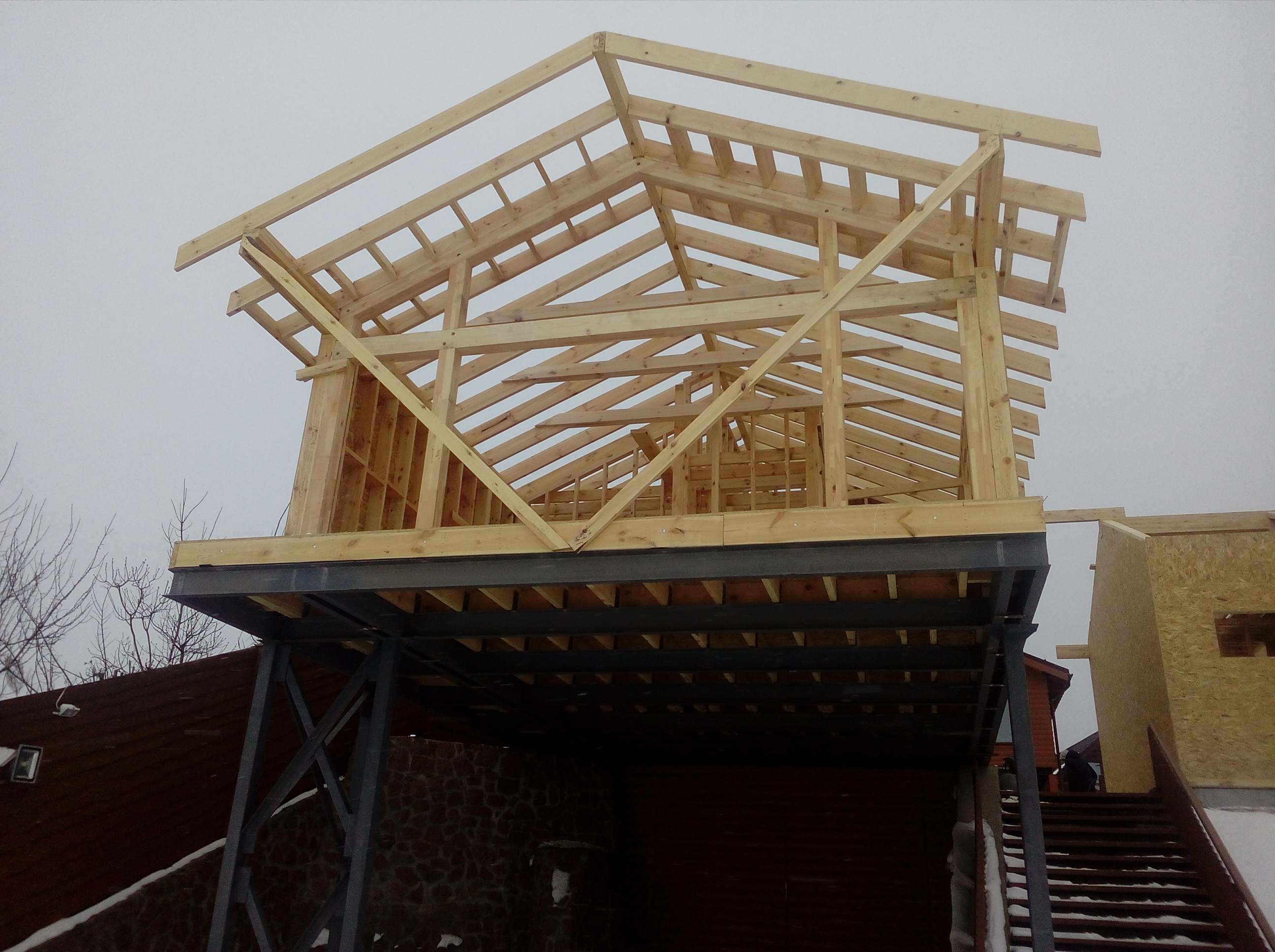

sktd Опубліковано: 28 лютого 2018 Автор Поділитись Опубліковано: 28 лютого 2018 Выставили кукушку. Холодно. Финалим. 1 Посилання на коментар Поділитися на інших сайтах More sharing options...
