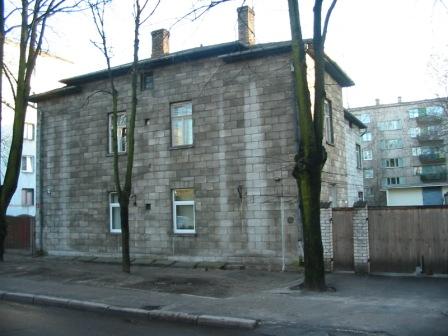

Уважаемый wipe! Перед тем, как так громко заявлять, погуглили бы лучше. К вашему сведению, газобетону более 100 лет! Например завод Ytong работает с 1929 г!
Ну правильно, 3 года не срок и для ГБ, а вот после 10 лет уже все иначе, ГБ нужно защищать от атмосферных воздействий, чем раньше,тем лучше.
Полный бред! В свое время, когда я интересовался из чего строить свой дом, мне попались весьма интересные фото забугровских домов из ГБ что-то 30...40 г постройки не заштукатуренных. Все, что случилось со стеной - немного потемнела. Никаких разрушений нет!
Поддерживаю wertexan, у меня на куче отходов лежал бой газобетона и кирпича: кирпич после зимы расслоится, ГБ - как новенький
На фото: Здание в г.Рига 1939г постройки из автоклавного газобетона источник
Да не столь важно как давно его придумали, строить из него интенсивно начали не 100 лет назад
