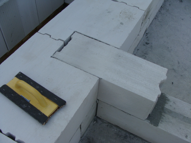

Ну просто монстр, в хорошем смысле этого слова! Тут народ про абсолютную достаточность 375 или 400 мм газоблока говорит очень убедительно, а про 500 мм даже и не помышляют.
:) Трішки є, після досвіду побудови 1 поверху з 500 блоку, якби заново будувався то взяв би 400. 500 мм блок габаритний і вище 5 ряду складно класти, стіни мансарди буду робити з 375 мм блока.
Хорошо вам, уже строитесь, а я вот все мучаюсь с выбором толщины блока. Сейчас серьезно смотрю в сторону 500 мм. По стоимости работ с тяжелыми блоками делал прозвонку и ни одного из строителей это не смутило. Цена за куб и дальше без разницы какие блоки. 500 в кубе просто 30, а 400 на 10 больше, так что затаскивать тяжелее, но ложить по сути должно быть легче. Ну это все теории, а вы как никак уже практик.
Меня в 400 блоке смущает потенциальная необходимость утепления в зоне армопоясов и перекрытий над окнами/балками. Если 400 для стен может и хватит с запасом, то вот в указанных мной местах проблемы таки могут быть. А утеплять кусками - дизайн фасада разрушить нафиг. Вот такая вот дилема однако
А Вы посмотрите на рекомендации производителя материала. Утепление в перемычках и армпоясах делается внутри стены. Например я делал армпояс таким пирогом (снаружи внутрь): блок 20 см, пенопласт 5см, армированный бетон 15 см. При заливке, внешней опалубкой являются уложенные блоки, а внутри сбиваются доски. Перемычки я делал из У-блоков без дополнительного утепления, но вроде как тоже рекомендуют по внешней стороне положить утеплитель.
зроблено армпояс по стіні - блок 25 + u блок 25, перемичка на пройомом 2 у блока.
В дизайне просто нужно предусмотреть рустик в зоне армопояса и вокруг окон. Это будет нелишним при любом пироге стены - откосы получаться теплее. В итоге после кладки формируем рустик пенопластом (на паропроницаемость 30 см полоска пенопласта никоим образом не повлияет). Хотя при 400мм стены не проблема и внутри термоизоляцию сделать. 500 - очень сильно избыточно. Лучше подумать о термоштукатурке в несколько сантиметров - это не сильно уменьшит теплопотери, но предохранит стену от разрушения.

У меня стены из 375 блока. Перемычки и армопояс из 375 U блока. Ничего не утеплял.
