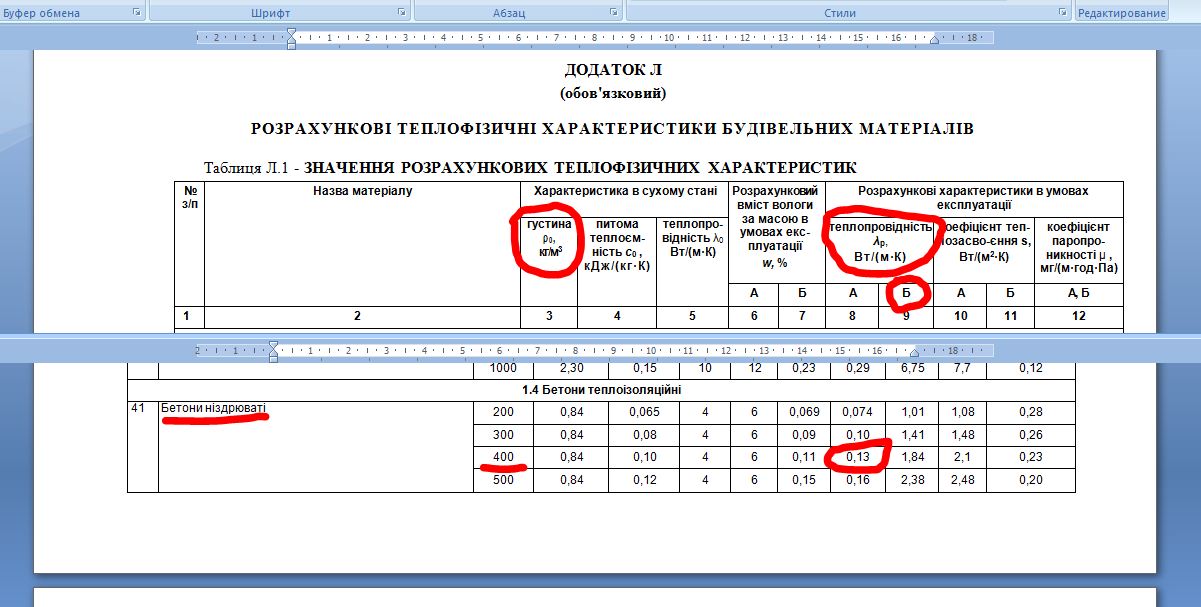

Raha Опубліковано: 12 листопада 2012 Поділитись Опубліковано: 12 листопада 2012 пы.сы.400-ка 400мм дотягивает до нормативного коэф. а 375мм чуток нет.. На самом деле это, ИМХО, это просто белиберда, которая только кажется грамотной. Нормативный коэффициент не может быть привязан только к толщине газобетона, там учитываются и другие факторы, например влажность. Так что говорить, что при такой-то толщине дотягивает, а при такой-то нет - это банальная профанация. Посилання на коментар Поділитися на інших сайтах More sharing options...
wipe Опубліковано: 12 листопада 2012 Поділитись Опубліковано: 12 листопада 2012 Блин, мне вот вобще кажется, что не стоит заморачиваться сильно по поводу 375 мм или 400 мм, люди в панельных домах же живут от бывшего союза еще, а там норма былп 1,0. Посилання на коментар Поділитися на інших сайтах More sharing options...

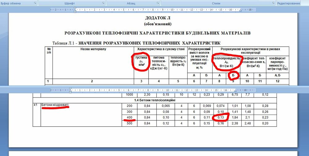

Raha Опубліковано: 12 листопада 2012 Поділитись Опубліковано: 12 листопада 2012 Согласно таблице делаем расчет. R для блока толщиной 375мм плотности Д400 будет: 0,375/0,13 = 2,884. Где я ошибся? Это ведь данные для блока, а не для стены из блоков. Ну и на "условия эксплуатации Б" еще нужно выйти, не один год пройдет пока это случится. 1 Посилання на коментар Поділитися на інших сайтах More sharing options...
wipe Опубліковано: 12 листопада 2012 Поділитись Опубліковано: 12 листопада 2012 Ну и на "условия эксплуатации Б" еще нужно выйти, не один год пройдет пока это случится. Это да, первый год будет прохладно, ну то есть не прохладно, а просто топить прийдется сильнее, а вот со второго года у меня в доме уже хорошо было ))) на 80 грн примерно стал платить меньше в месяц, ч третьего года совсем ташкент )))))))))) Посилання на коментар Поділитися на інших сайтах More sharing options...
Лёха UA Опубліковано: 12 листопада 2012 Поділитись Опубліковано: 12 листопада 2012 Согласно таблице делаем расчет. R для блока толщиной 375мм плотности Д400 будет: 0,375/0,13 = 2,884. Где я ошибся?нигде, это у меня ошибка (где-то 0.14 проскочило) Посилання на коментар Поділитися на інших сайтах More sharing options...
zhdanok Опубліковано: 12 листопада 2012 Поділитись Опубліковано: 12 листопада 2012 Это ведь данные для блока, а не для стены из блоков. Ну и на "условия эксплуатации Б" еще нужно выйти, не один год пройдет пока это случится. Сейчас под рукой инфы нет, но мне кажется, что там написано для стены из... В протоколах Аэрок фигирирует кладка 100%. Но там значения еще вкуснее. Посилання на коментар Поділитися на інших сайтах More sharing options...
Лёха UA Опубліковано: 12 листопада 2012 Поділитись Опубліковано: 12 листопада 2012 На самом деле это, ИМХО, это просто белиберда, которая только кажется грамотной. Нормативный коэффициент не может быть привязан только к толщине газобетона, там учитываются и другие факторы, например влажность. Так что говорить, что при такой-то толщине дотягивает, а при такой-то нет - это банальная профанация.мдя... Дбн-ов не читаем, ИМХО решает все.. страниц 10-то назад была конкретная ситуация, человеку нужно было поместится в нижнюю границу потребления газа.. чем утепление не выход? а так кончено туфта все эти коэф., можно строить и из профнастила, котел побольше, радиаторы подлиннее и живи... Посилання на коментар Поділитися на інших сайтах More sharing options...
Raha Опубліковано: 12 листопада 2012 Поділитись Опубліковано: 12 листопада 2012 Дбн-ов не читаем, ИМХО решает все.. Мое ИМХО касалось только оценки вашего заявления, но то что оно не верно не вызывает никаких сомнений - прочитайте ДБН и сами все увидите. То что Вы не правы - это факт, глупо заявлять о необходимости утепления ориентируясь только на толщину материала, ДБН на этот счет вовсе не зря условия эксплуатации А и Б выделяет. Посилання на коментар Поділитися на інших сайтах More sharing options...

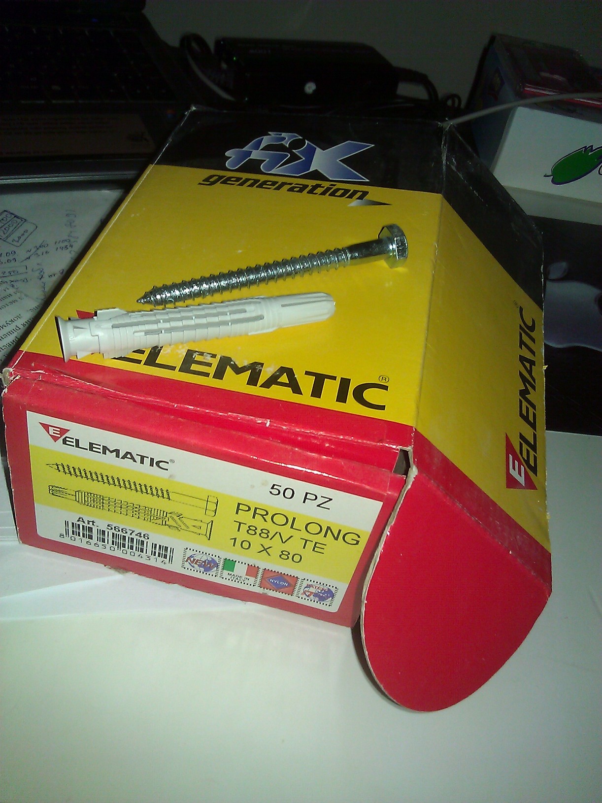

ambaluk Опубліковано: 12 листопада 2012 Поділитись Опубліковано: 12 листопада 2012 Для тяжелых нагрузок использую 100мм дюбели, для поменьше - 80мм. Еще ничего не вырвало. Главное - использовать дюбели под газобетон или посмотрев на них, найти похожие качественные. Быстрый монтаж нельзя. Перегородки 200мм выдержать все. Со звукоизоляцией у гб плохо. Тут ничего не поделаешь. Но преимуществ гораздо больше, особенно в плане теплоэффективности дома. Які саме дюбелі використовуєте? А то дав запит, а тут купа варіантів. Ткніть носом в які? (%D1%81%D1%81%D1%8B%D0%BB%D0%BA%D0%B0%20%D0%BD%D0%B0%20%D0%B8%D0%B7%D0%BE%D0%B1%D1%80%D0%B0%D0%B6%D0%B5%D0%BD%D0%B8%D0%B5%20%D1%83%D1%81%D1%82%D0%B0%D1%80%D0%B5%D0%BB%D0%B0) Посилання на коментар Поділитися на інших сайтах More sharing options...
dvk Опубліковано: 12 листопада 2012 Поділитись Опубліковано: 12 листопада 2012 Чем плотнее материал, тем он лкчше проводит звук, так что думаю 200 мм ГБ будет по шумоизоляции лучше кирпича и бетона. Не факт. ГБ очень "звонкий" материал. И хоть он легкий и теплый, но почему-то проводит звук очень хорошо. Как впрочем и отражает (из-за гладкой поверхности и идеальной ровности стен) - иногда бегаешь вокруг дома, думаешь, что что-то жужжит у тебя, а это сосед за четыре участка бензопилу завел, а от дома отражается очень направленно Добавлено через 4 минуты Блин, мне вот вобще кажется, что не стоит заморачиваться сильно по поводу 375 мм или 400 мм, люди в панельных домах же живут от бывшего союза еще, а там норма былп 1,0. Я бы на вашем месте не заморачивался и брал 400, т.к. уж очень удобно работать кратными размерами 200х400х600. Хочешь вдоль блок положи, хочешь поперек, хочешь - вертикально и перестенок готов Фактически для нормального дома нужно всего два вида блоков: Д500 200х400х600 и немного Д500 100х200х600 для армпоясов. И все! Больше никаких размеров не надо и утеплителя не надо. Очень удобно. Посилання на коментар Поділитися на інших сайтах More sharing options...

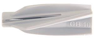

dvk Опубліковано: 12 листопада 2012 Поділитись Опубліковано: 12 листопада 2012 Які саме дюбелі використовуєте? А то дав запит, а тут купа варіантів. Ткніть носом в які? Мне нравятся очень вот такие: Беру 100мм и 80мм. Только для них иногда и потоньше шурупы покупаю. 1 Посилання на коментар Поділитися на інших сайтах More sharing options...
Лёха UA Опубліковано: 12 листопада 2012 Поділитись Опубліковано: 12 листопада 2012 Мое ИМХО касалось только оценки вашего заявления, но то что оно не верно не вызывает никаких сомнений - прочитайте ДБН и сами все увидите. То что Вы не правы - это факт, глупо заявлять о необходимости утепления ориентируясь только на толщину материала, ДБН на этот счет вовсе не зря условия эксплуатации А и Б выделяет.даже спорить не интересно... 1 - условия эксплуатации а и б можете растолковать? 2. дбн регламентирует общий коэф сопротивления теплопередачи конструкции и чем вы будете его набирать (толщиной или доп. слоем теплоизоляции) ему (ДБНу) все равно 3. Именно ориентируясь на толщину основного материала и нормируемого коэф. и необходимо рекомендовать утеплять или нет.. и здесь Ваше Имхо и упоминание условий эксплуатаци как звон (слышал, но не понял где он) 4. Да я ошибся с коэф. и могу подтвердить - 400-ка 375мм и 400мм в утепление не нуждается, дальнейшее ее утепление лишь из экономических соображений. 5. ни какой ценной информации кроме имхо и непонятных заявлений от Вас к сожалению не поступило.. Добавлено через 1 минуту Ага, так думают те, кто не знает про паропроницаемость пенопласта и не понимает что есть сопротивление паропроницанию и как оно соотносится с паропроницаемостью. Вот и повторяют за другими страшилки. Ко всему нужно с головой подходить. я вам конкретно показал конденсат в стене, в ответ невнятное бурчание, мол посчитать не могу и т.д... 1 Посилання на коментар Поділитися на інших сайтах More sharing options...
zhdanok Опубліковано: 12 листопада 2012 Поділитись Опубліковано: 12 листопада 2012 Які саме дюбелі використовуєте? Самый классный - это вот этот Fisher: Дюбель для ГБ. Оччень прочно и надежно. Но их довольно проблематично найти. Я его использую в ответственных местах. Там, где нет большого веса, самые обычные. Тот, что желтый у Вас на картинках пробовал - мне не понравился. Хотя его продают как специальный для ГБ. 1 Посилання на коментар Поділитися на інших сайтах More sharing options...
