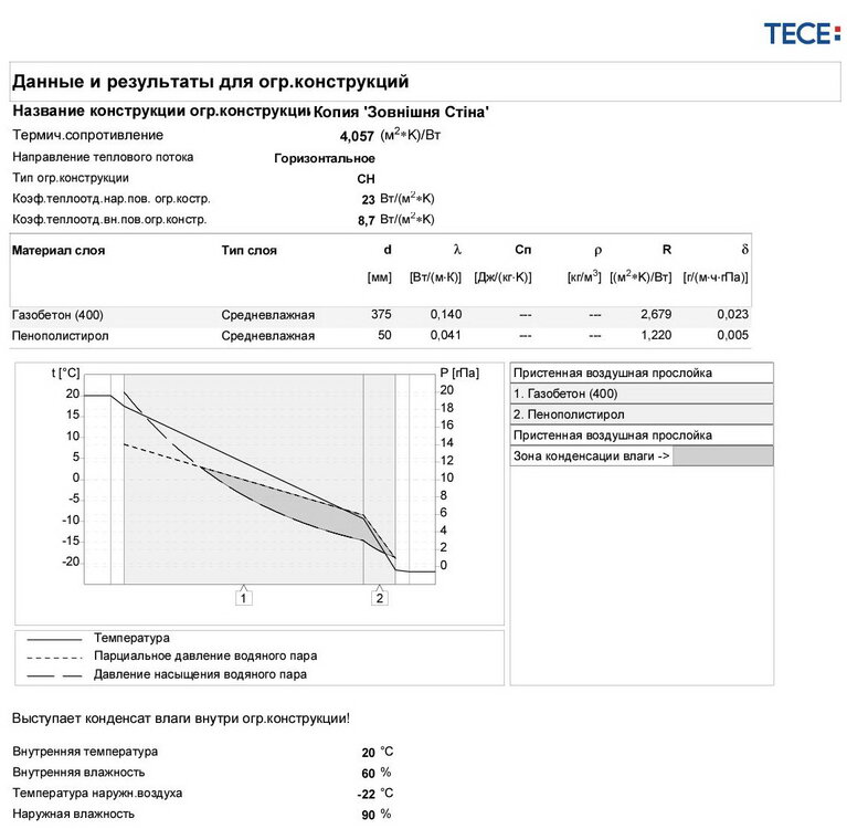

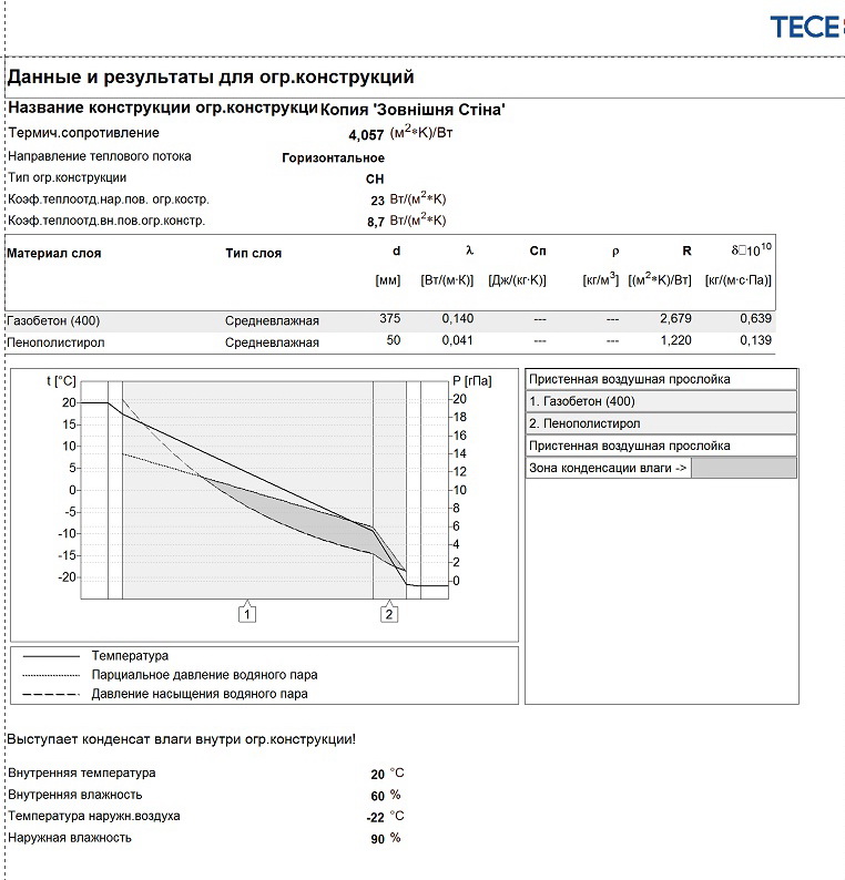

ну вам тоже очевидно не чего сказать... хотелось бы увидеть полный расчет.. с парциальными давлениями и т.д.
в моем предыдущем посте в последней колонке значение было не в тех единицах, поправил...
Очевидно, блин. Ну и что вам очевидно-то? Я собирался привести точно такие расчеты как привел ФОН. Глубже я не закапывался и более детальный расчет привести не смогу, по крайней мере с позиции моих текущих познаний в этой области.

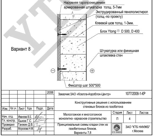

У YTONG в альбоме технических решений были описаны решения с утеплением стен из газобетона даже... экструдированным пенополистиролом, у которого с паропроницаемостью вообще худо. Смотрите рисунок с подписным штампиком:
Я проводив розрахунки без проги.Якщо можна дайте силочку на цю прогу.
І виправте також в цьому пості зовнішню вологість повітря .В зимовий період вона неможе бути 90% а вмежах 35%.В зимовий період вологість в примішенні всередньому 50-55% і вижча за вологість назовні.
Это вы в каком регионе Украины влажность зимой 35% нарисовали?
и тем более влажность зимой в помещении 50-55%
