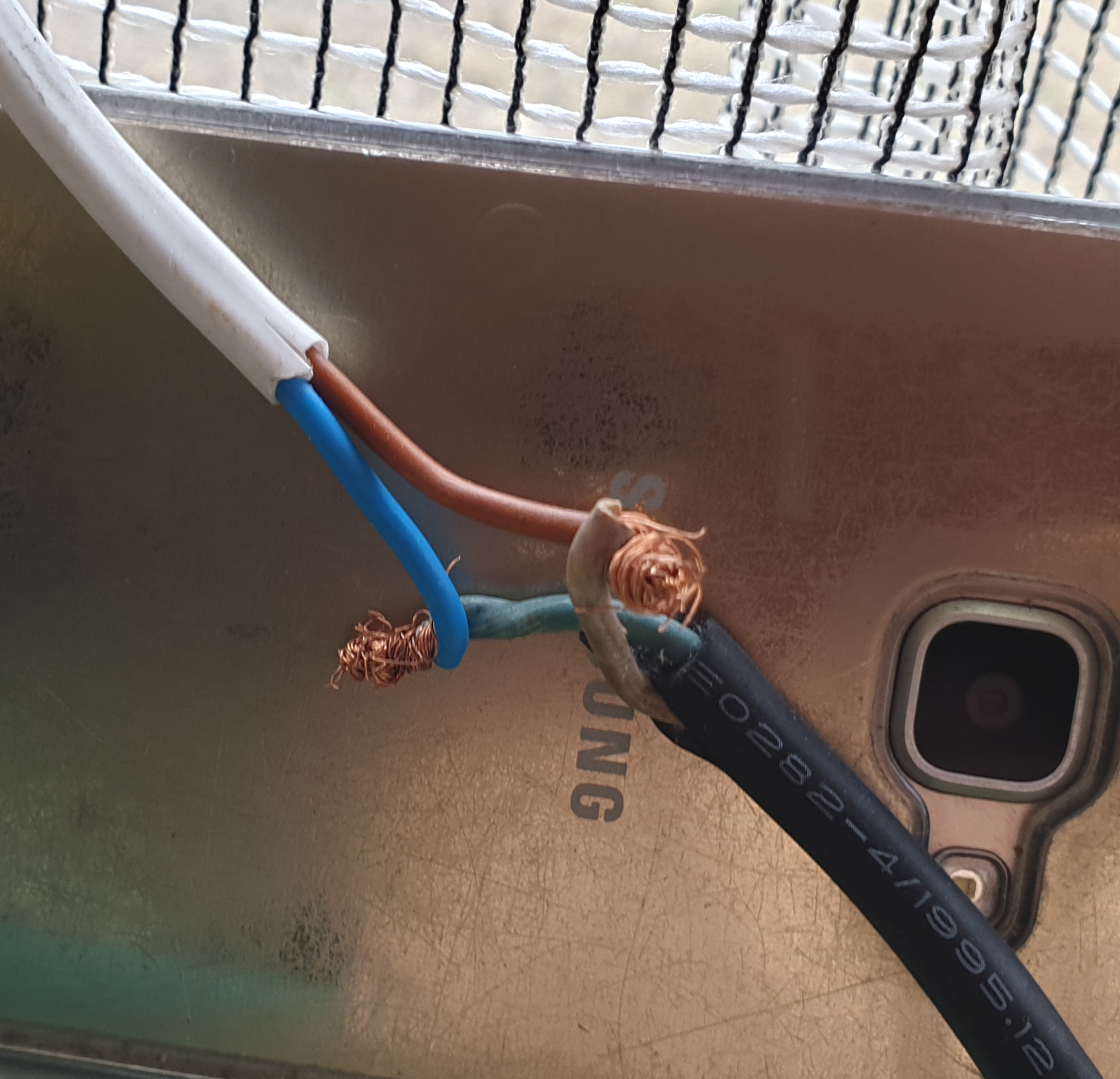

Но и не спаяется. Чтобы нормально спаялось надо нормально прогреть. Паяльником греть долго и изоляция поплывет.
Ответ неправильный. Точнее, не совсем правильный. Если требуется обеспечить качественный, но максимально локальный прогрев, необходимо использовать паяльник соответствующей мощности. Разумеется, можно и мелким нагреть толстый провод - но тогда поплавится изоляция. В таких случаях нужен паяльник 80-90 Вт и - самое главное - с достаточной толщиной жала, не слишком большой, чтобы не греть что не нужно, но и не малой- для обеспечения нужного броска тепла.

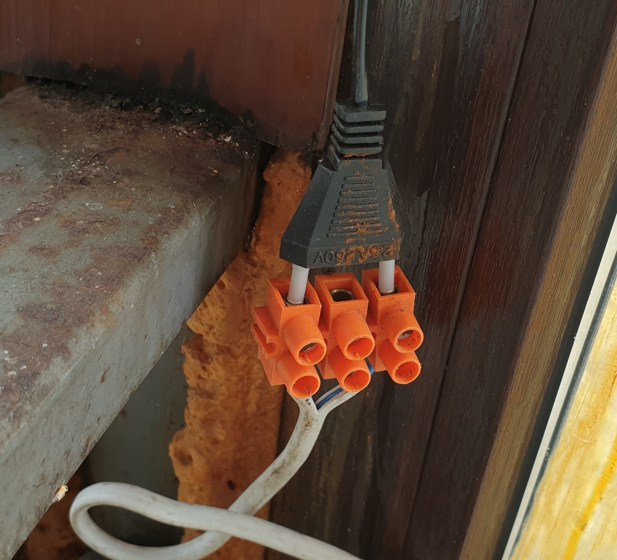

Зашёл в кафе в киеве.
Сделал заказ, пока ждал, активно вертел башкой и, таки, довертелся...
Скрутка тупо висит по диагонали на фоне занавески...
От увиденного аж аппетит пропал.
Тю, и что здесь такого? Провода ж разведены в разные стороны - КЗ исключено. А если вдруг - то к пожарам в кафе не привыкать. В первую очередь выносить баллоны с газом.
А вилка зачетно подключена. Я б до такого не додумался.
А вот детские шаловливые ручки вполне могут дотянуться до проводов с самыми неожиданными последствиями.
А вилки такие я регулярно встречаю после разных слаботочников- интернетчиков и прочих вредителей...
Но там же установлено УЗО?
