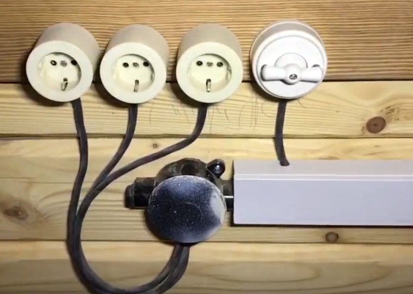

Не настоящие. Розетки там обычные евро отечественного разлива. Есть у меня парочка таких. 100% пластик, дно открытое.
Значит надо ставить на фанерных кружочках
Замените фанеру на нержавейку, вот тогда порядок))
Помню где-то видел на асбестовых подкладках, давно.
Да эти домики из дерева ещё нужно уметь делать. Акуратность и продуманность монтажа тут на первый план выходят, про электро и пожарноопасность я уже молчу. Так что такие дома можна неделями обсуждать...всегда найдётся к чему придратся. Да и стоимость монтажа немного выше, люди не готовы столько платить, то и монтажники извращаются как могут. Отсюда и короба и розетки не ретрозетки. Заказчик доволен ну и ладно:)
Все видео не смотрел - может чего и недосмотрел...
Глянул еще раз - согласен, не айс.

Попалось тут на одном форуме.
Ну и вишенкой, комментарий к фото:
Причём, сгоревшая из-за аварии в электроустановке баня не пробудила в хозяине всей этой красотищи желания хоть что-то переделать. А навязываться я не стал.
Это деревенский дом в Смоленской области. До ближайшей пожарной части километров 20.
А вот и авторы, зато отзывов аШ зашибись!

Глянул портфолио. Цветовая гамма проводов в щитах - как получится (на PE-шину приходят как синие, так и черные). Розетки - шлейфованием. Скрутки паяют магким припоем на коленке.

не дай Б-г
дом-фейерверк
а шо? празднично
будет через время
абы выбежать успели если шо
как-то ж надо и правила и ретро совмещать
так же, как трубы были необязательны на кирпиче, а изоляторы — норм,
так тут — наоборот...
