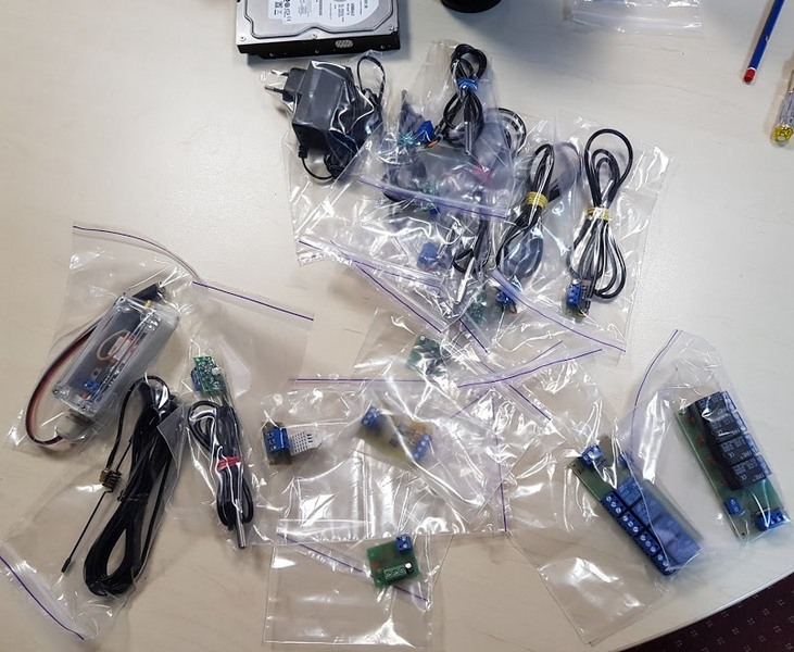

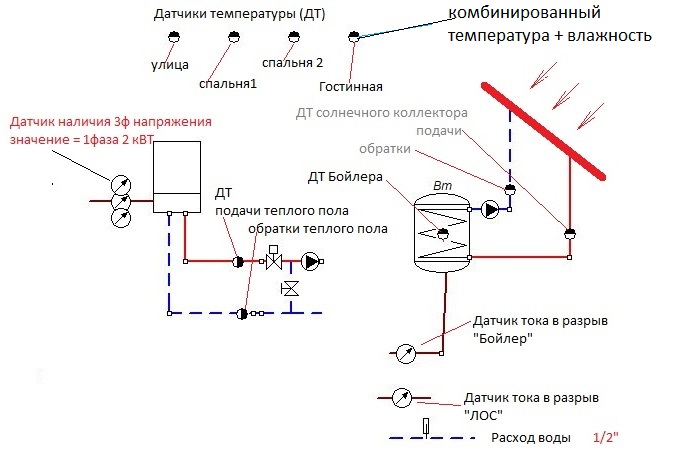

goga777 Опубліковано: 6 лютого 2018 Автор Поділитись Опубліковано: 6 лютого 2018 Предварительно определились с датчиками пока так, потом по мере необходимости добавим. 1 Посилання на коментар Поділитися на інших сайтах More sharing options...

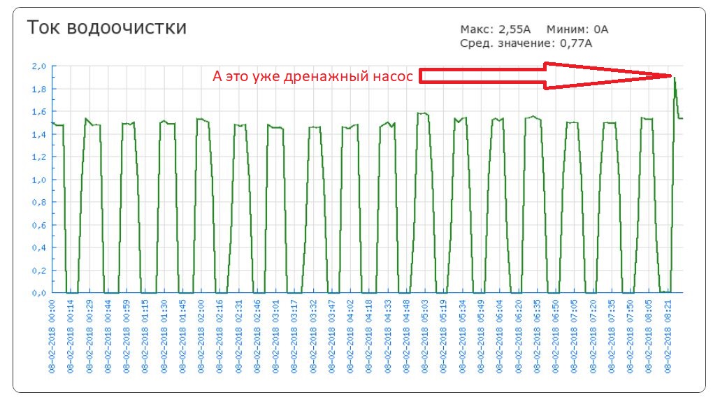

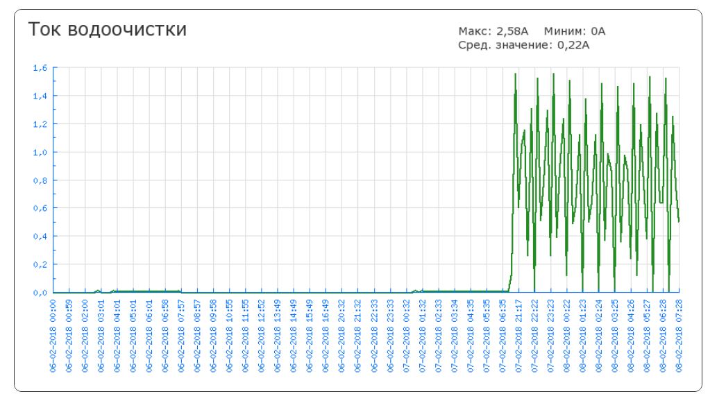

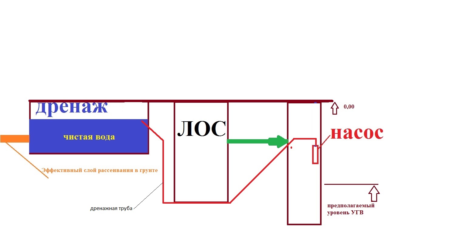

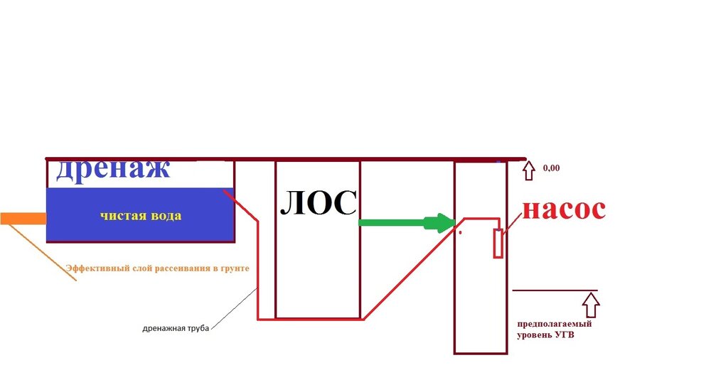

goga777 Опубліковано: 6 лютого 2018 Автор Поділитись Опубліковано: 6 лютого 2018 Решил следить за током ЛОС по причине того что подозреваю наличие такого процесса: Во первых ЛОС и дренажный насос - на одной эл. ветке. Дренажная труба выведена не под самый верх дренажа. Так вот подозреваю что при определенном наполнении дренажа чистая вода перетекает обратно в колодец с насосом по этой же трубе. Клапан ставить нельзя, а то она может замерзнуть. Летом конечно же исправлю - а пока по потребляемому току при отсутствии потребления воды немножко понаблюдаю 1 Посилання на коментар Поділитися на інших сайтах More sharing options...
goga777 Опубліковано: 7 лютого 2018 Автор Поділитись Опубліковано: 7 лютого 2018 (змінено) Набор радиоэлементов забрал. И что с этим делать? .....та я знаю, скоро все будет 8) отвечу на вопрос зачем: а) мне интересно экспериментировать с тепловым и вентиляционным оборудованием в моем доме. Естественно без регистрации результатов и сравнения все будет без толку. б) удаленное управление - это мне вообще полезно, в связи с тем что я часто бываю в командировках и таким образом смогу контролировать что и как Змінено 7 лютого 2018 користувачем goga777 5 Посилання на коментар Поділитися на інших сайтах More sharing options...
goga777 Опубліковано: 8 лютого 2018 Автор Поділитись Опубліковано: 8 лютого 2018 (змінено) Так вот подозреваю что при определенном наполнении дренажа чистая вода перетекает обратно в колодец похоже на то, но после того как подсчитал мощность ( P=W/T=UI 220*1,63=359 Вт а мощность дренажного насоса 650 Вт ) понял что это ЛОС включает свой насос по таймеру с шагом 20 минут. Так что отбой. систему мониторинга собрал пока "на коленке" , как выполню монтаж - отчитаюсь Змінено 8 лютого 2018 користувачем goga777 2 Посилання на коментар Поділитися на інших сайтах More sharing options...

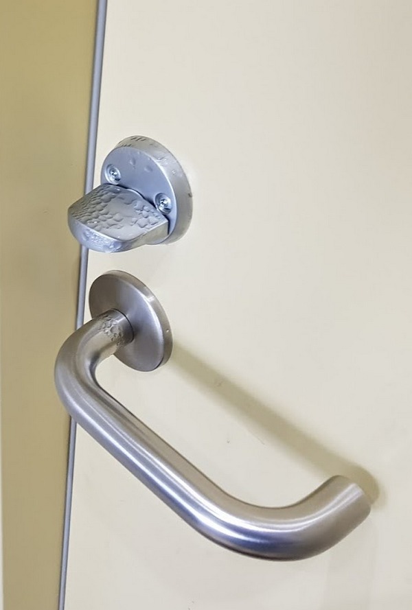

goga777 Опубліковано: 12 лютого 2018 Автор Поділитись Опубліковано: 12 лютого 2018 Неоднократно уже спрашивали о входных дверях. Установил Finestra. Замечаний нет. Вообще нет. Когда было минус 15 то на ручке и замке выпал конденсат, но это и понятно потому что на металлических предметах невозможно реализовать терморазрыв. На двери и коробке ни капельки ни намека. Поверхность двери с внутренней стороны не холодная. 6 Посилання на коментар Поділитися на інших сайтах More sharing options...

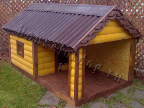

goga777 Опубліковано: 1 березня 2018 Автор Поділитись Опубліковано: 1 березня 2018 Все, теперь считай его своим смотрю на погоду и думаю будочку ему смастерить 4 Посилання на коментар Поділитися на інших сайтах More sharing options...

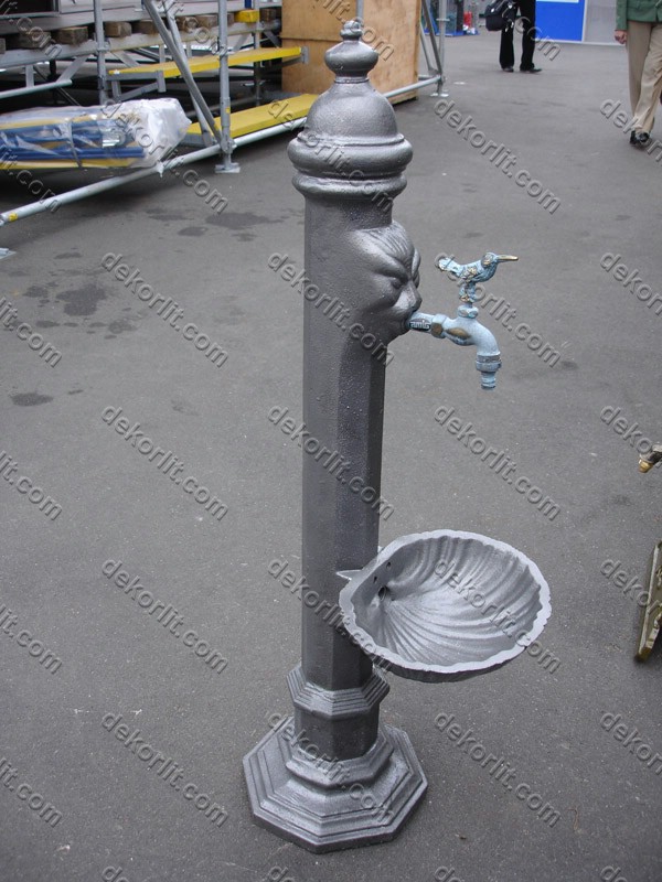

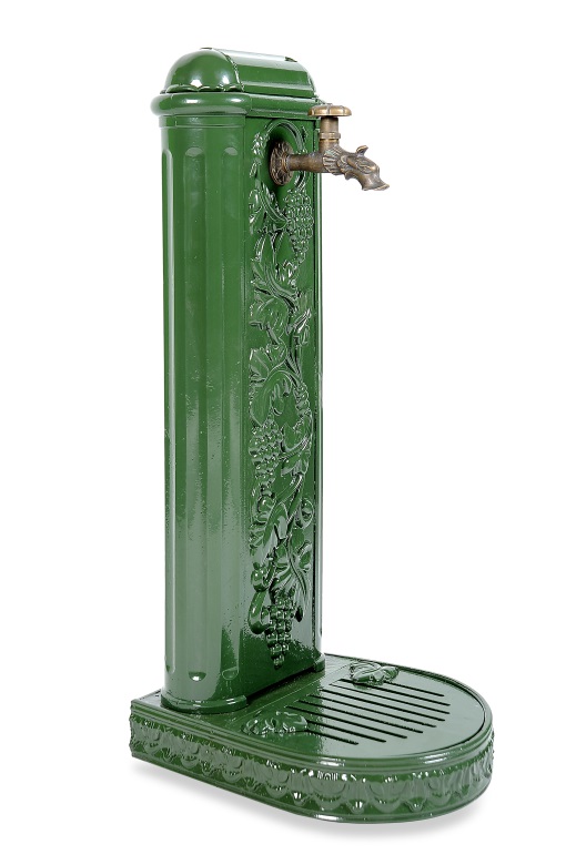

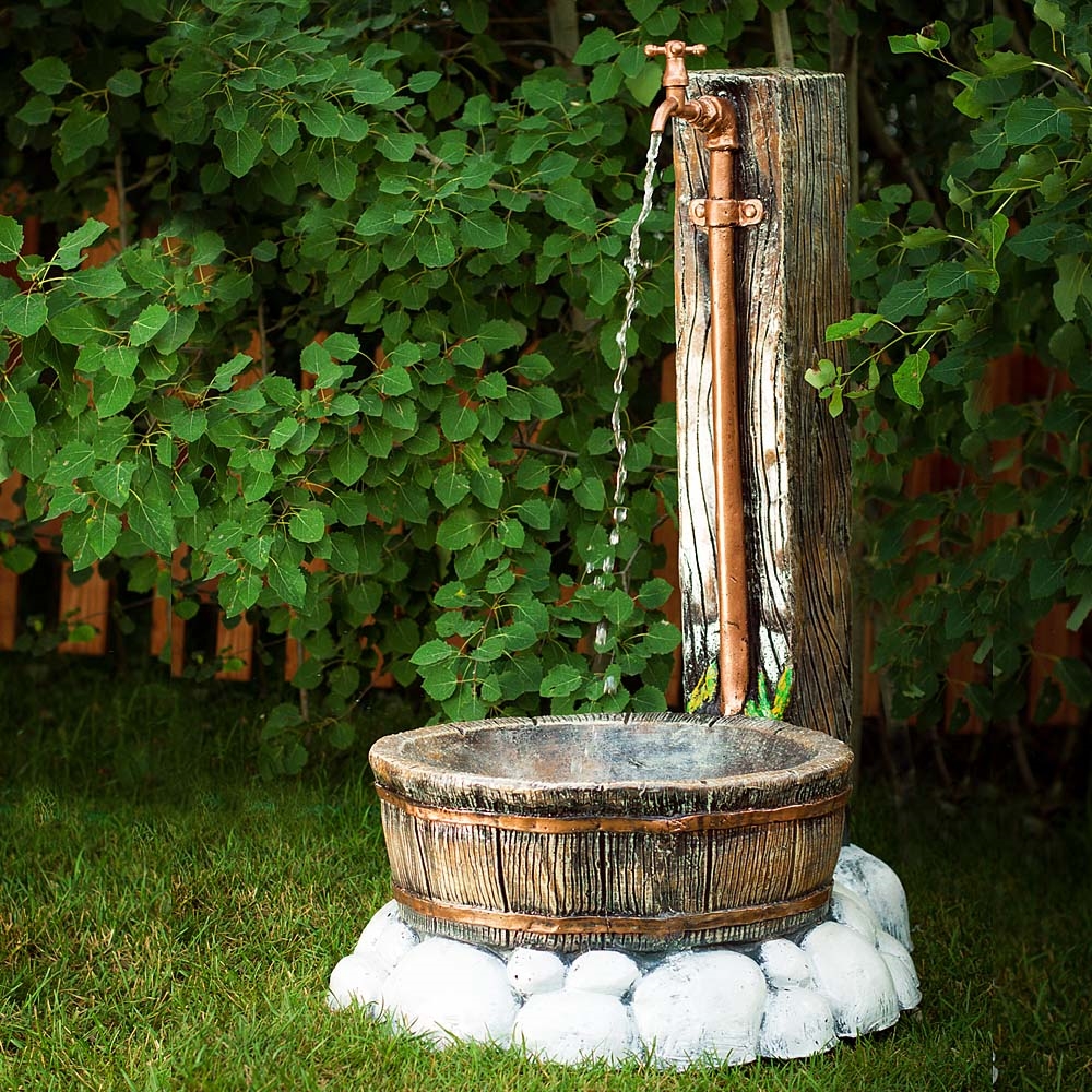

goga777 Опубліковано: 14 квітня 2018 Автор Поділитись Опубліковано: 14 квітня 2018 господа поделитесь как вы обустраивали летний кран на скважине 1 Посилання на коментар Поділитися на інших сайтах More sharing options...
goga777 Опубліковано: 15 квітня 2018 Автор Поділитись Опубліковано: 15 квітня 2018 думаю или самому сделать или купить, правда ценник не гуманный 2 Посилання на коментар Поділитися на інших сайтах More sharing options...

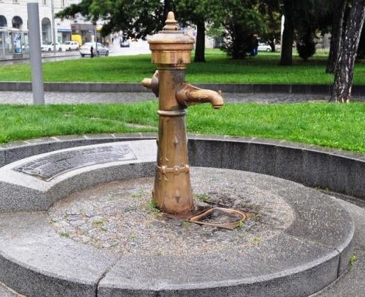

Vikctor Опубліковано: 17 квітня 2018 Поділитись Опубліковано: 17 квітня 2018 думаю или самому сделать или купить, правда ценник не гуманный У меня как раз осталось чуть меди ф28 от топочной. Давно задумал её использовать для двух гусаков во дворе. Думал пижонство чистой воды... А тут на 6-ом фото подобное воплощение. Брус докупить и брашировать не проблема. С креплением бруса конечно что-то придумывать придётся... Краников правда медных до сих пор не встречал. Впиндюрю латунные... П.С.: на фотках зачётные идеи. Прям пахнет старой Европой... 2 Посилання на коментар Поділитися на інших сайтах More sharing options...
goga777 Опубліковано: 17 квітня 2018 Автор Поділитись Опубліковано: 17 квітня 2018 А тут на 6-ом фото подобное воплощение сам тоже выбрал, но сделаю из отходов от стройки Посилання на коментар Поділитися на інших сайтах More sharing options...
semengv Опубліковано: 18 квітня 2018 Поділитись Опубліковано: 18 квітня 2018 Краников правда медных до сих пор не встречал. Впиндюрю латунные... На Али заказывала такой краник - садовый называется. Цена - 250 грв. По качеству понравился, цвет можно любой выбрать. Какой металл в основе - не знаю. Буду монтировать в бутовый цоколь. Посилання на коментар Поділитися на інших сайтах More sharing options...

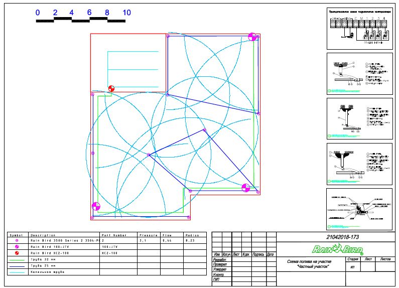

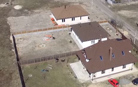

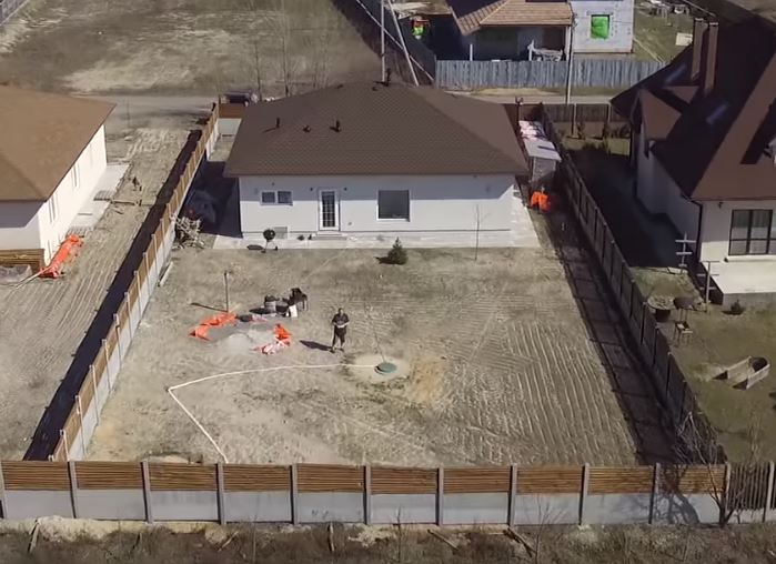

goga777 Опубліковано: 24 квітня 2018 Автор Поділитись Опубліковано: 24 квітня 2018 Зачастую по окончании стройки участок остается в лучшем случае просто после планирования (трактор убрал ямы от изготовления скважины и убрал колии от грузовиков при этом выроняв участок). Если вы строите уже не первый дом то начинаете гонять злодеев (строителей) чтобы замес и раздача цемента производилась в определенном месте, в пятне мощения дорожек и ни в коем случае не в предполагаемом месте газона или огорода. Складирование щебня и прочих сыпучих - только на пленку, сложенную вдвое. Уже обсуждалось что вместо газона - только тротуарная плитка. В Италии и Испании как правило под современный дом отводится минимальный участок. Вот у них и получается много плитки и пару отверстий под деревья. Мне подобное нравится, но моему кошельку 5 соток плитки "НЕ ОЧЕНЬ" У меня осталось вне пятна застройки 1 сотка с фасадной части дома и 4 сотки с тыльной части. Грунт опять таки "НЕ ОЧЕНЬ", а именно глина-песок вперемешку после трактора. Буду делать газон. Как известно газон это ПОЛИВ и СТРИЖКА на протяжении 300 лет 8) Первый шаг это полив. Партнеры сделали расчет. Буду понемногу реализовывать. 10 Посилання на коментар Поділитися на інших сайтах More sharing options...

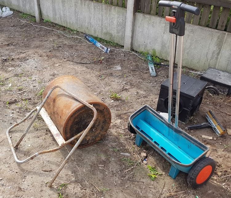

goga777 Опубліковано: 25 квітня 2018 Автор Поділитись Опубліковано: 25 квітня 2018 Не спеша настраиваю себя на изготовление газона 8 Посилання на коментар Поділитися на інших сайтах More sharing options...
