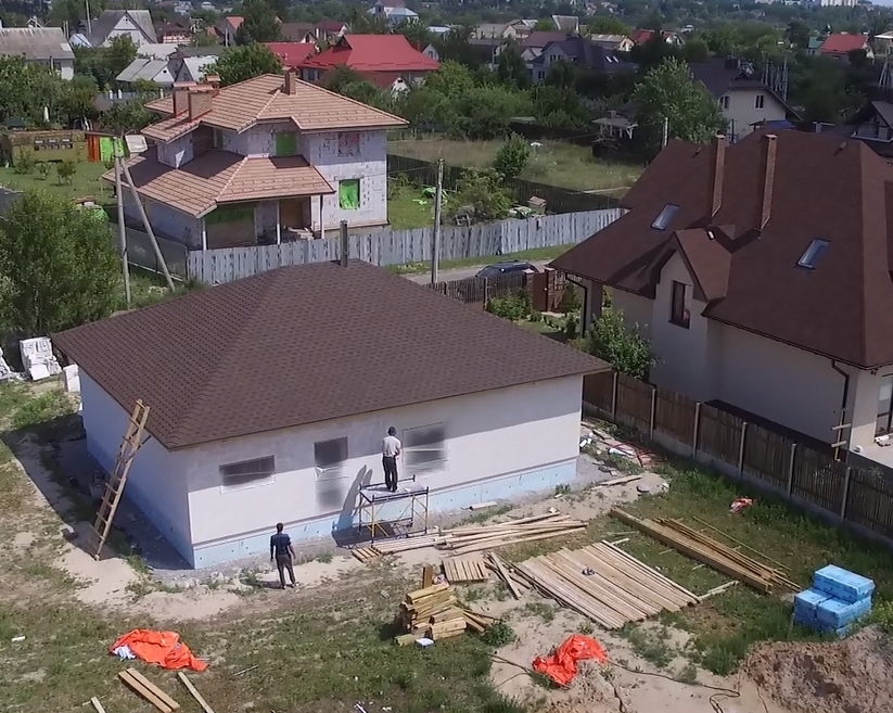

Ровная кладка сэкономит кучу денег на штукатурке...
да еще, сегодня мастера были замечены на шпаклевке мелких неровностей Посмотрим что потом с этим они будут делать.

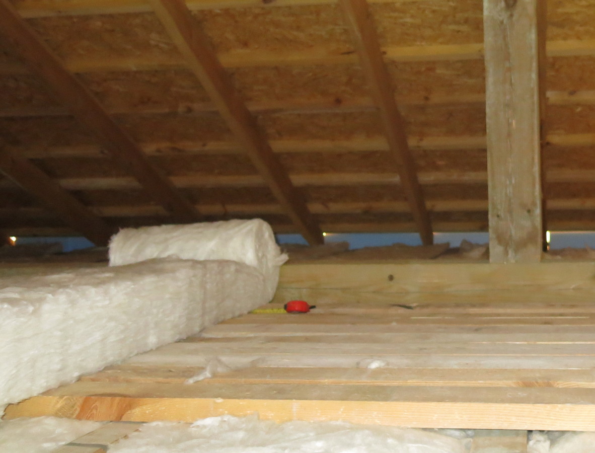

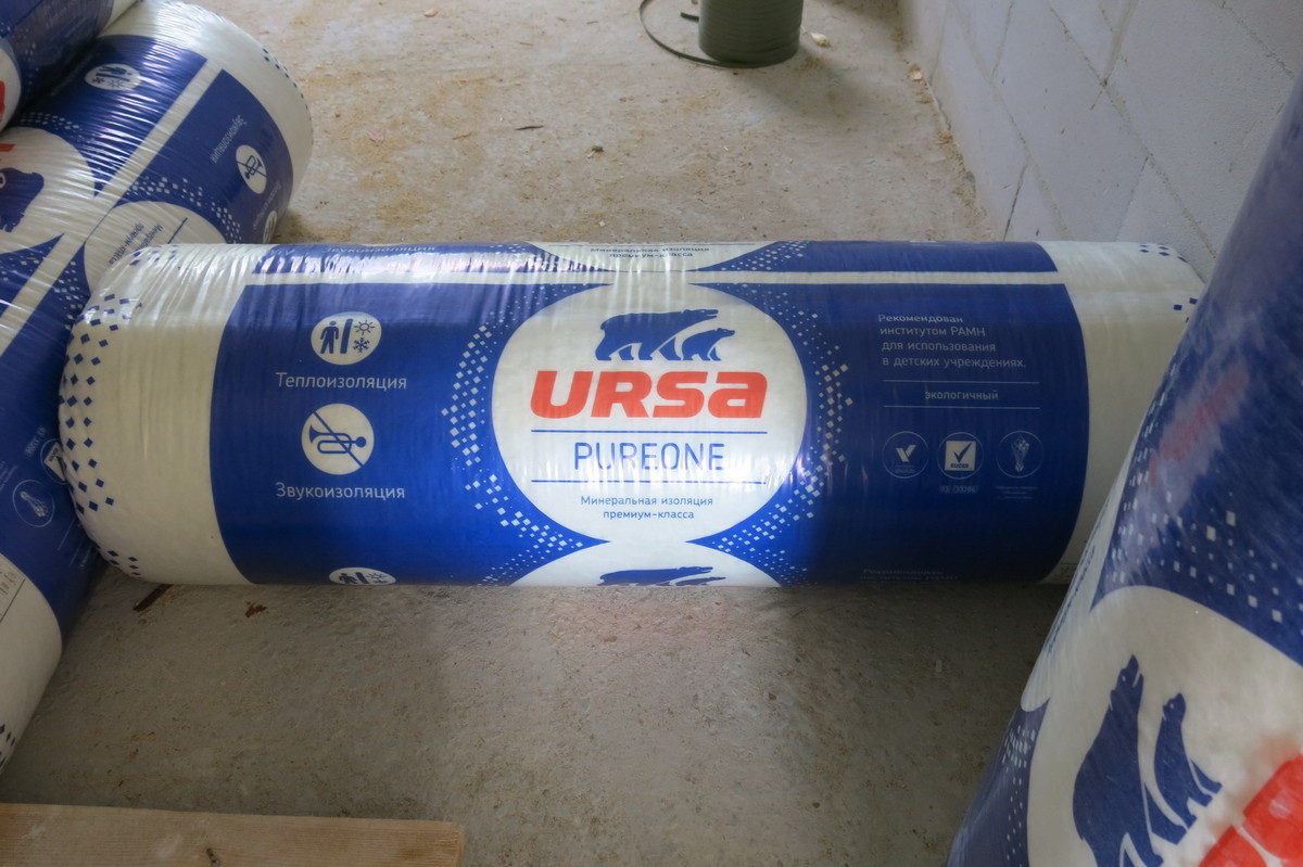

Понемножку утепляем перекрытие. В итоге должны увидеть 300 мм урсы

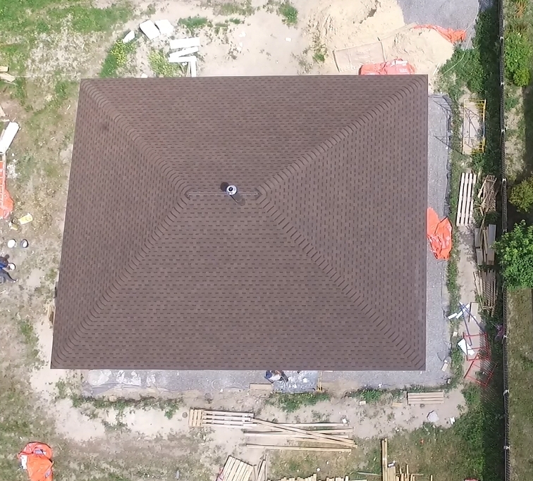

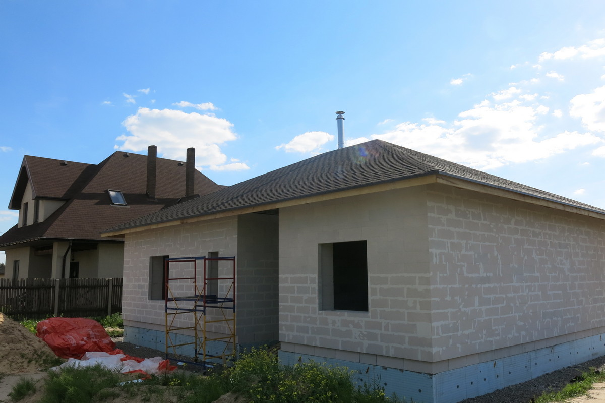

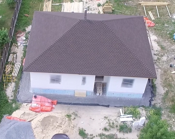

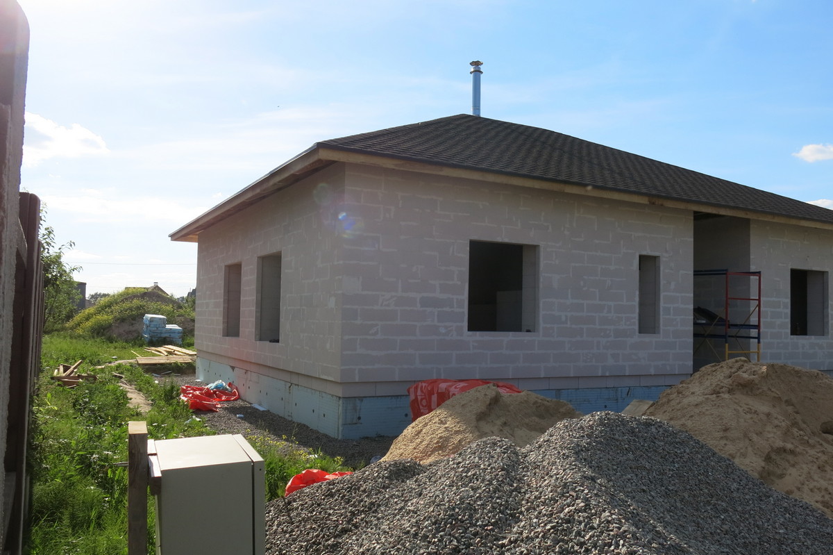

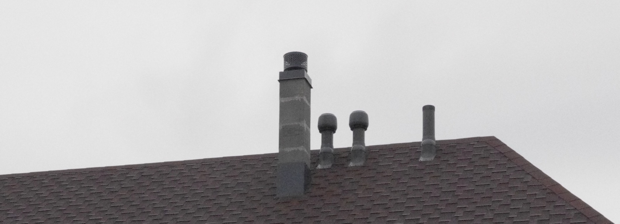

Защитный грибок на дымоходе лишний
а вода и снег?
Добавлено через 2 минуты
Окна сильно близко к фасаду ( промерзание откосов)
откосы изнутри будут утеплены 20 мм экструдированным пенополистиролом, на открывающиеся створки окон заказан расширительный профиль
Да, по дымоходу есть спорные моменты.
Я бы разгрузочную платформу положил на профиль, типа такого вместо деревянных брусков.
И есть сомнения в правильности установки крызы. Мне кажется она не должна вся быть под битумкой. Лучше бы у дымоходчиков спросить как правильнее.
Грибок то фигня, если ссаными тряпками и сырми дровами топить не будут, то дегтя и конденсата не должно быть.
В любом случае вместо грибка на битумку я бы искрогаситель поставил.
этот вопрос спать не дает, искрогаситель это гуд, какой посоветуете?
Так у той же версии люкс они есть. Спросите, может согласятся в обмен грибок с вашей доплатой забрать.

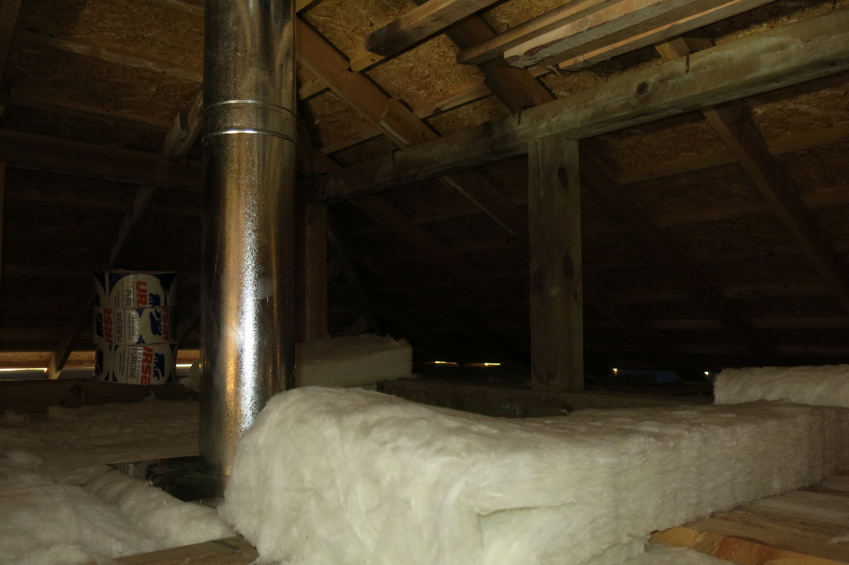

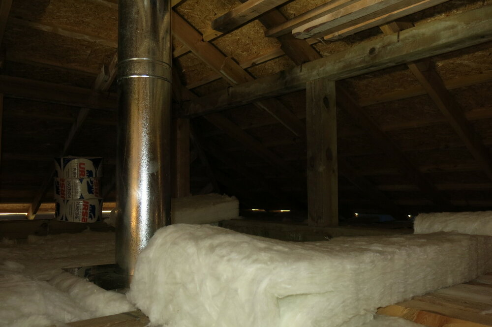

А дерево обработанное? Не совсем видно на фото.
Будет ли накрываться на чердаке утеплитель(вата).
Как будут смонтированы проходы вентканалов через перекрытие, чердак, крышу.
еще как
терпение мой друг
еще как
Сори, шо случайно глянул в вашу тему, но, знания/опыт неадекватного человека, как вы когда то, совершенно справедливо, про меня заметили душа художника не выдержала...Судя по тем фотам(пост№102), то лес, не смотря, шо он "еще как" обработан, после начала отопления, весной пойдет грибком :sorry:
Типичная ошибка, по весне много таких крышек вижу на выездных платных консультациях. На Форуме писал не раз о подобных моментах..
Може еще не все сделано по крышке, будут еще работы, но для грибка на чердаке уже сделано немало. Про остальное молчу...
п.с.
Дымоход знатный(реальный срок службы, при среднем использовании около 10 лет, по отзывам каминщиков).. А проход сквозь крышу/перекрытие..не стоит на таких моментах экономить-это элементарная пожарная безопасность... Шидель - наше всЬо! На этот домик Ш. стоит около 500-600Є
п.п.с.
На фото правильный дымоход(Шидель) с искрогасителем.

Есть на форуме повелитель топок и Шиделя, Дыма Дымоход, много лет как продаёт/монтирует эти девайсы на наших крышках, в т.ч. и то, что на фото, постучитесь к нему, я не в курсе за это.
ПОясните что сделано не правильно?

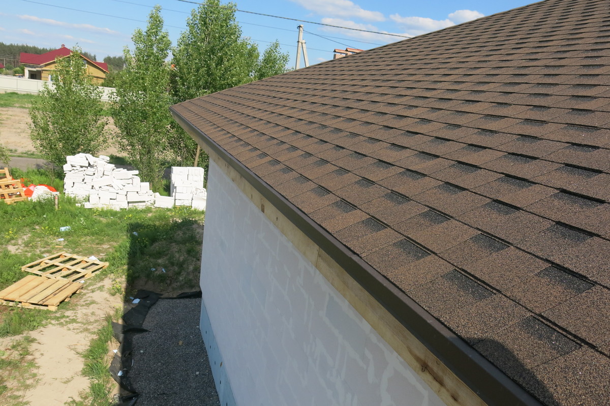

Самое главное в жизни, и в крышках в частности, это один из канонов Дао Винни Пуха, "входит и выходит", без этого даже дети не рождаются :D
И где тут входит, и где выходит??
Нет сифонам!!!-кричали грибки-Да будет вечной влага чердака!! :o

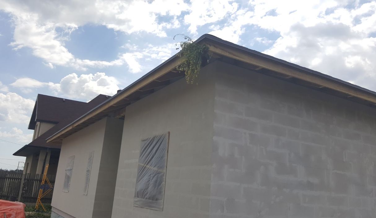

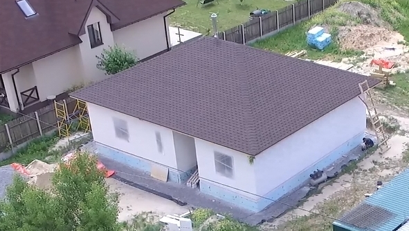

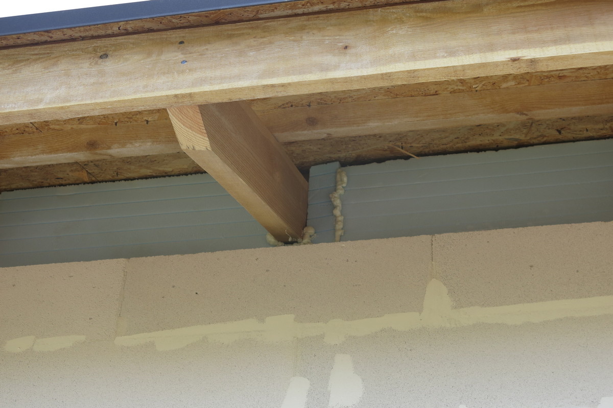

входит через карнизный свес,
а выходить наверное как на соседской крыше(на заднем плане)...
да шо вы говорите)))) забор воздуха с карниза запакован наглухо ЭППСом, шо б мухоморов не тревожить, хай ростуть))
про "задний план" + пиццот:D
да - точно, видно временная мера...
вы видите пока не оконченное изделие,я же написал - терпение
да все я вижу, и даже шо будет, и не тока по вентиляции чердака, а и по водостоку, плоскости кровли, карнизному свесу, вентиляции помещений...совершенно верно, "вы видите пока", терпение и все увидится со временем.
да не переживайте вы так
пока о вентиляции подкровельного пространства ФСЕ
Ну фсе так фсе.

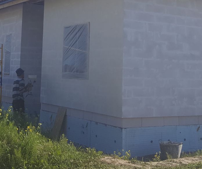

Наносим SILTEK М-2 на отшлифованный газоблок.
