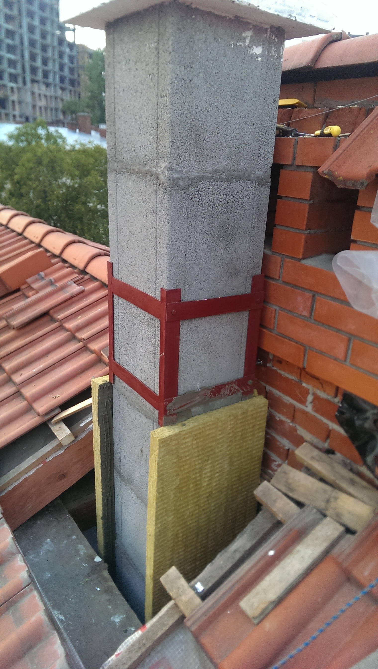

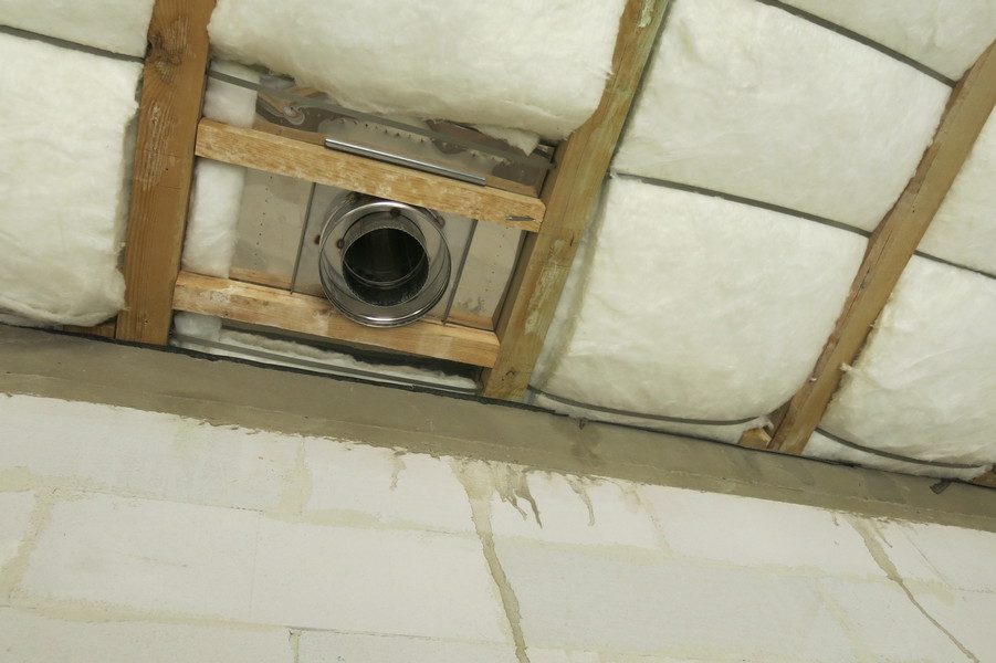

Извините, что лезу в тему со своим ИМХО. Много не видно но из того что видно могу посоветовать обратить внимание на дымоход.
Что там с проходками перекрытий и изоляцией от конструкций крыши?
Какие приборы будут подключаться к нему?
Если это камин, то советую переделать уже сейчас. Крышник рассказал что надо ставить, если дорого можете погуглить отечественный аналог, будет значительно дешевле. Если подключаться будет газовый прибор - убрать колпак.
То что установлено сейчас проработает в лучшем случае несколько зим, и то при условии что не прозеваете момент чистки. В случае возгорания сажи в такой конструкции дымохода почти гарантированно получите пожар.
ЗЫ! Ой ее! Посмотрел сообщение 100. Как планируете спать при таких проходках и крызе? Кто вам его делал? Проконсультируйтесь со специалистами, так нельзя делать проходки.
каминофен с вторичным дожигом Rika
Даже если захотите оставить эту трубу проходки надо переделать. Как минимум на сэндвич в месте прохода перекрытий и крыши одеть еще один сэндвич. У вас сейчас от дерева 0,8мм стали и 35мм китайской ваты. Это очень пожароопасная конструкция и нарушение норм. Проконсультируйтесь со специалистами пока не поздно.

Как вариант. Я себе сделал из таких же труб, только в керамзитовой опалубке и с засыпкой пространства вермикулитом.

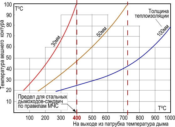

Прибор 7 квт с Т газов 160-250.
Согласно графика
снижает Т на внешней поверхности трубы до 50-60 при внутренней 250.
Для справки.... Т битумной черепицы при сильном солнце достигает 120-130...
Так что там от чего надо изолировать?:lol::lol::lol:
Для особо наблюдательных ... в том посте 100 www.stroimdom.com.ua/forum/showpost.php?p=4309908&postcount=100 см фото 5... в перекрытии установлена второй сэндвич проходка-"песочница" .
Успокаивайте себя дальше. И не забывайте почаще чистить дымоход.
А что ДБН говорит?
Он говорит что должна быть обеспечина теплоизоляция дер. конструкций от самовозгорания. Сэндвич труба и есть это самое обеспечение. Не путайте с однослойной трубой!
Кстати, упомянутый в теме Шидель тоже является сэндвич трубой:D
Я не вижу что там именно песочница. Я вижу на этом фото что дерево примыкает к наружному кожуху сэндвича разгрузочной платформы, или чего там установлено.
Врядли кто-то будет ставить сендвич от топки до перекрытия. А на разгрузочной платформе ответная часть хоть и сделана под сендвич, но туда легко одевается одностенная труба. И да, то место которое на бруски опирается греется очень неплохо.
Кто знает чем жильцы будут топить, как часто чистить дымоход и какую топку туда поставят? Зачем забивать себе голову ненужной информацией, если проще опереть платформу на профильную трубу или толстостенный профиль из оцинковки. Там затрат тех аж на 100 грн.
Один приподнял дымоход, второй подсунул обрезки труб вместо брусков. Делов на копейку.
я свой дымоход Schiedel который по всем нормам может проходить в 5 см от деревянных конструкций и то на всякий случай в месте прохода через крышу дополнительно обшил rockwool .

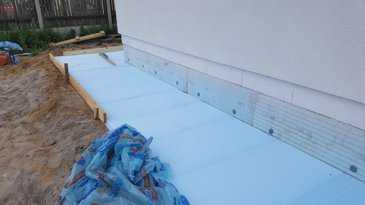

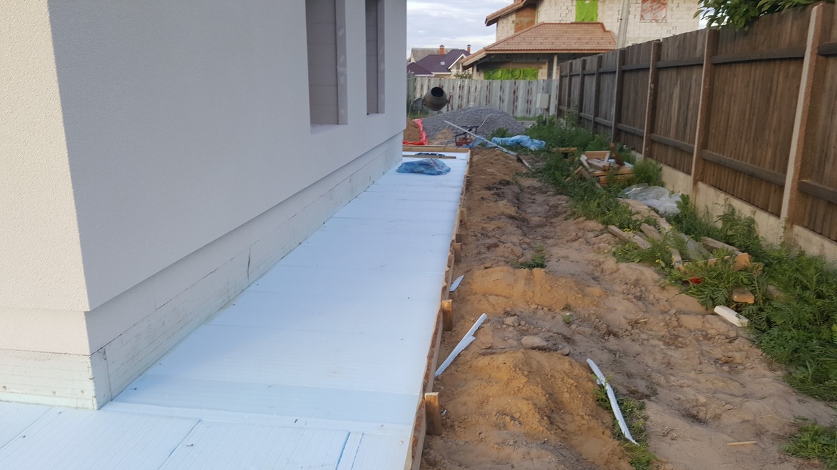

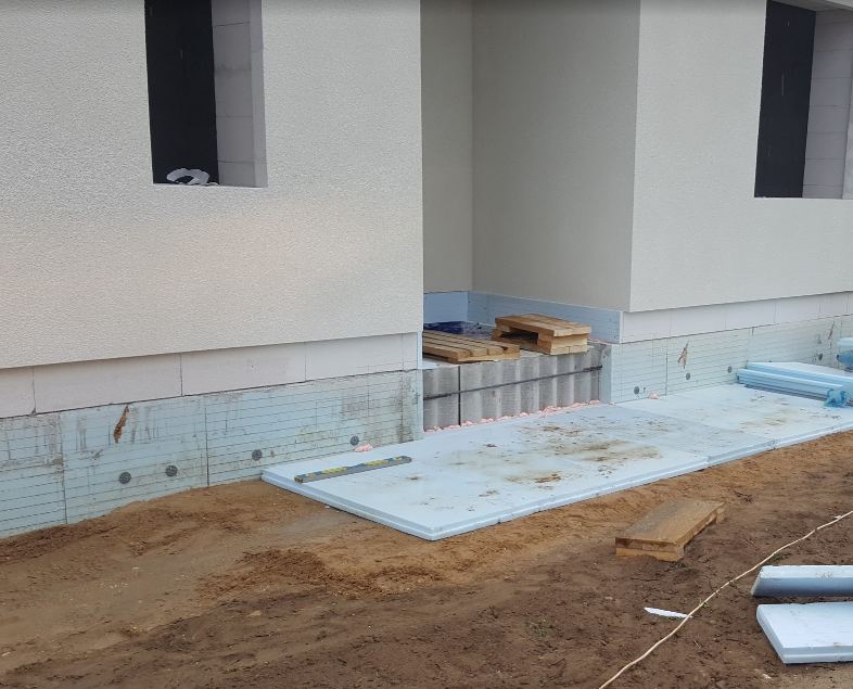

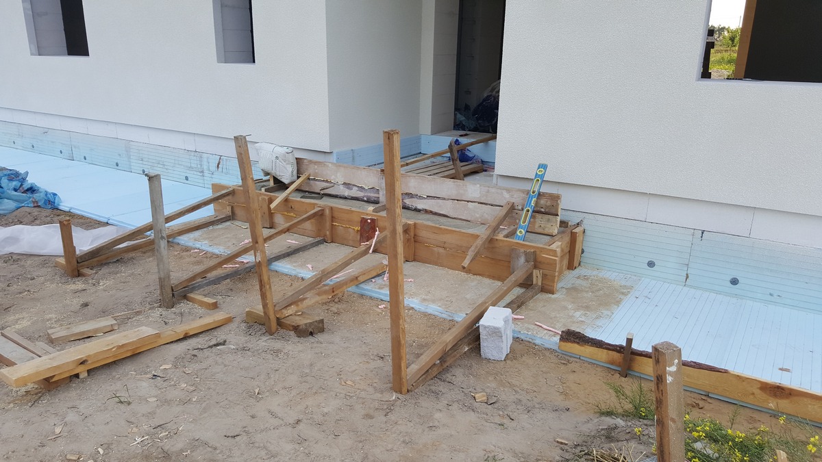

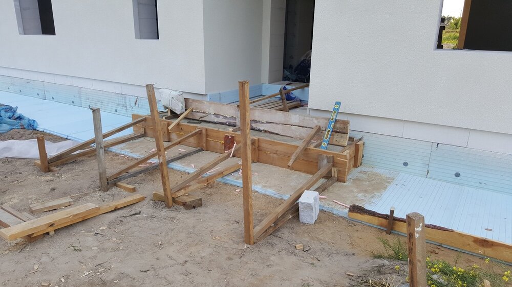

Изготавливаем отмостку. Засыпали траншейку песком, утрамбовали, ЭППСом 50 мм утепляем. Сверху бетон с терморазрывами.
Честно говоря не совсем понял, зачем под отмостку утеплитель 50 мм, если у Вас утепленный цоколь. Может достаточно 20 мм?
Честно говоря не совсем понял...
Видать цоколь ниже уровня грунта не утеплен. Таким образом создается " буферная" зона от промерзания на ширину отмостки...
ну не совсем так, углублен на всю высоты плиты
абсолютно верно
