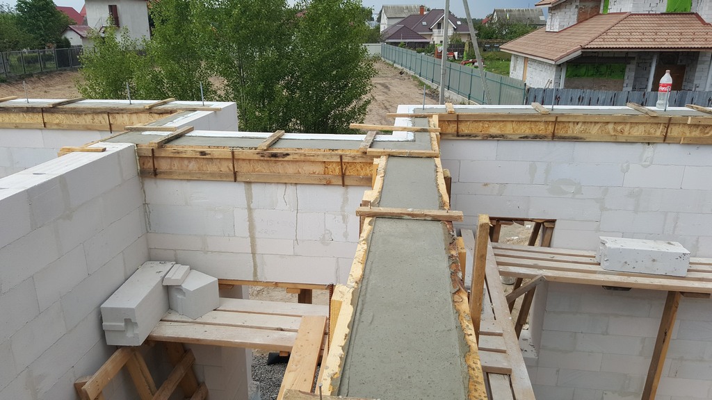

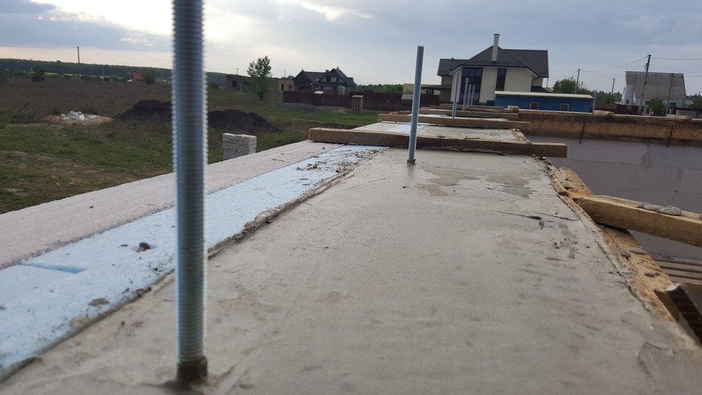

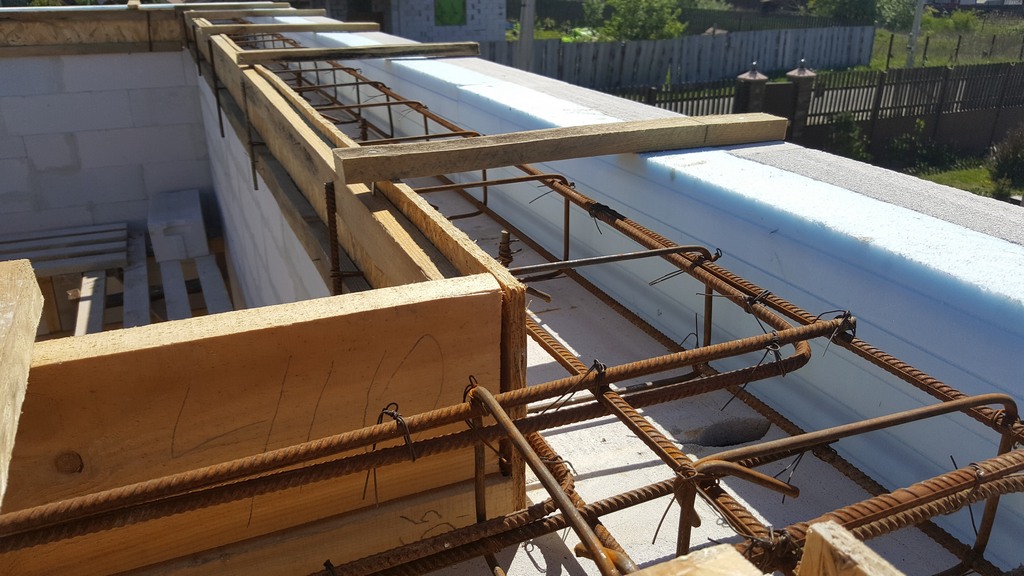

Итак - первые итоги.
От трактора на участке в начале работы до залитого армопояса 43 календарных дня.
Неплохо Карл!

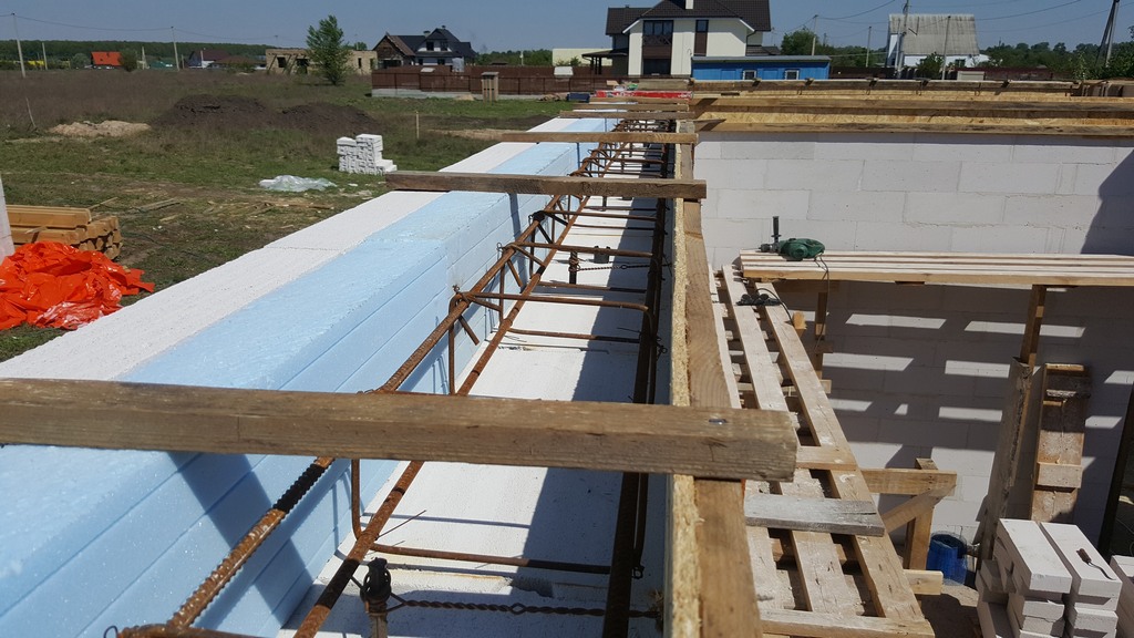

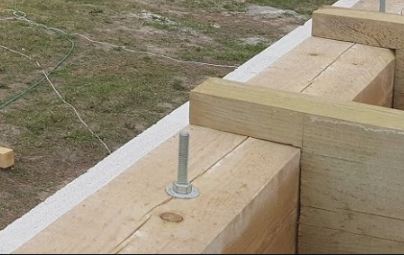

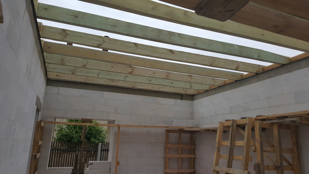

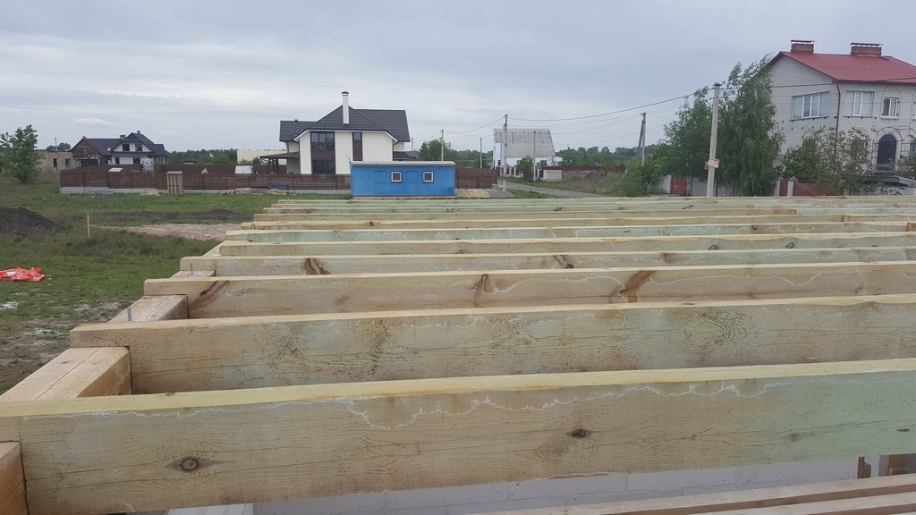

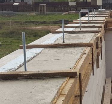

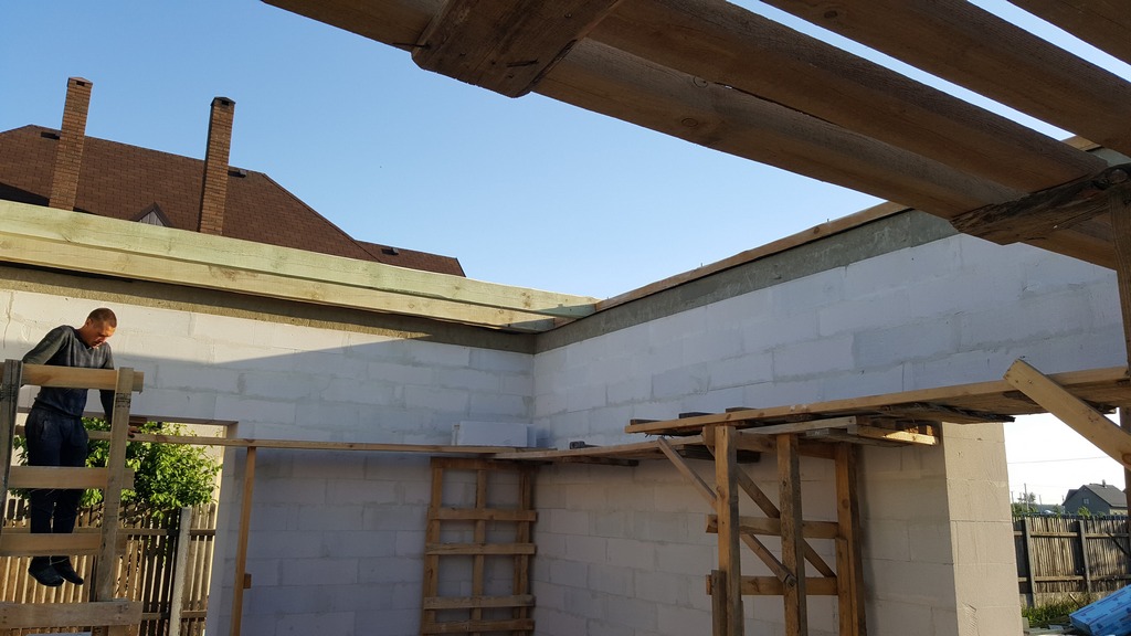

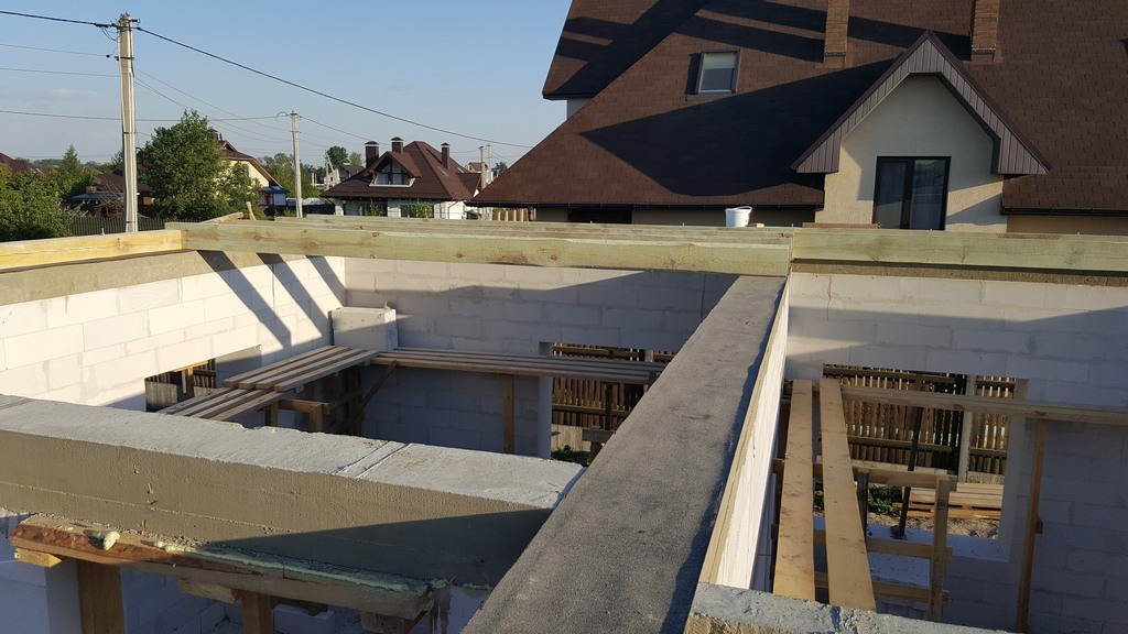

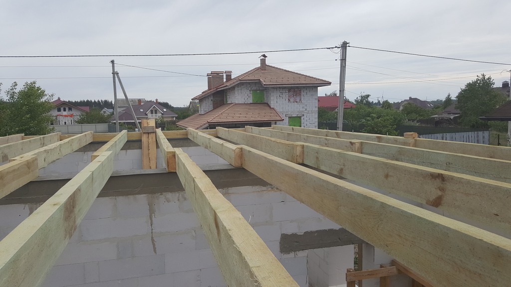

Мауерлат наживили на шпильки, не затягивая - рановато для этого.

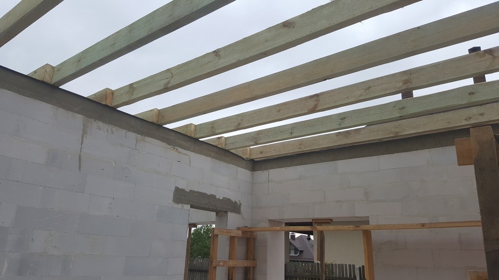

Раскладываем балки. Все обработано
  • Лайк 7

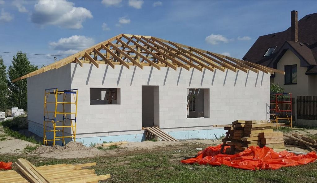

На днях поднимаем конек.

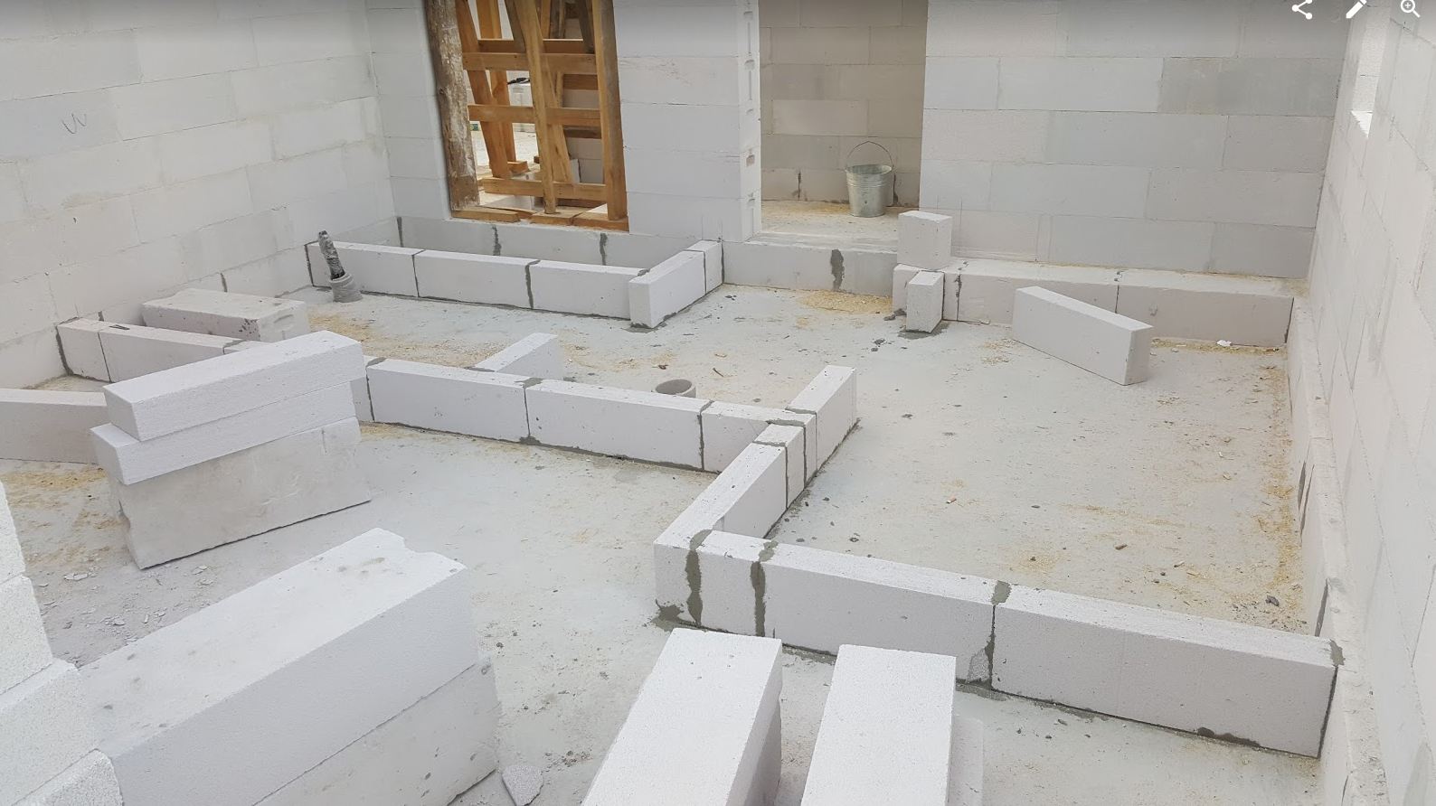

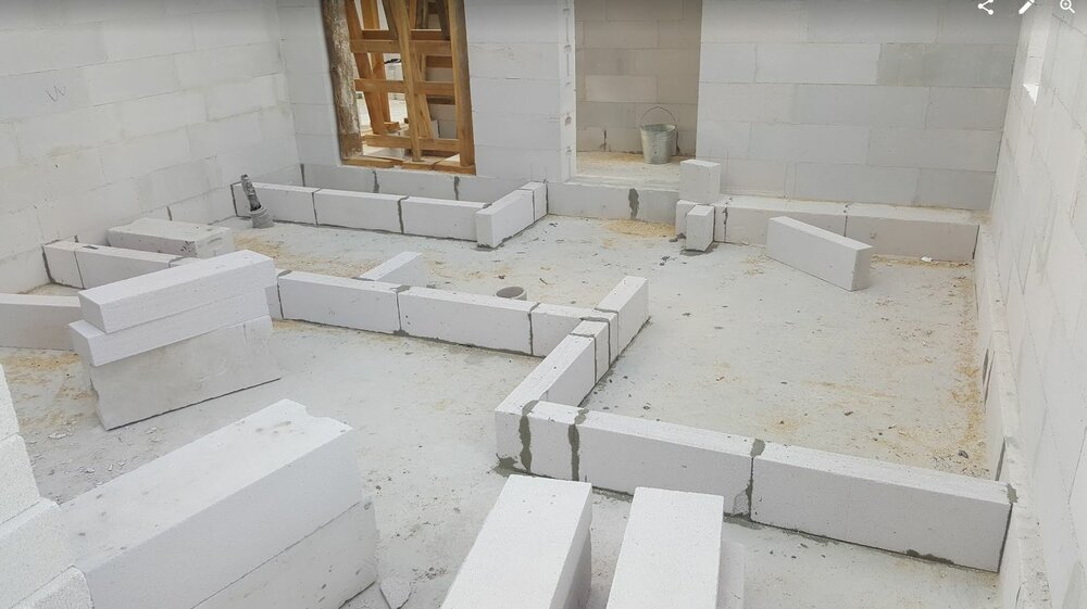

Комнаты получили виртуальный потолок, только теперь можно говорить маленькие они или большие 8)
Волнительно однако.

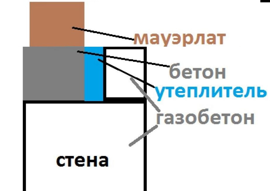

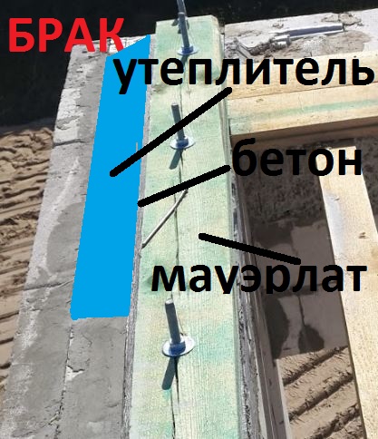

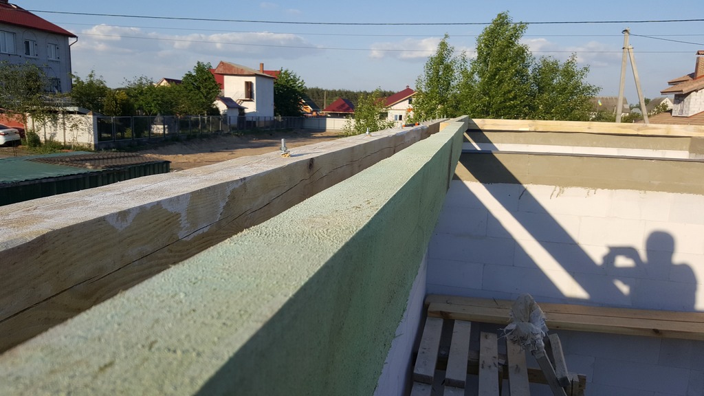

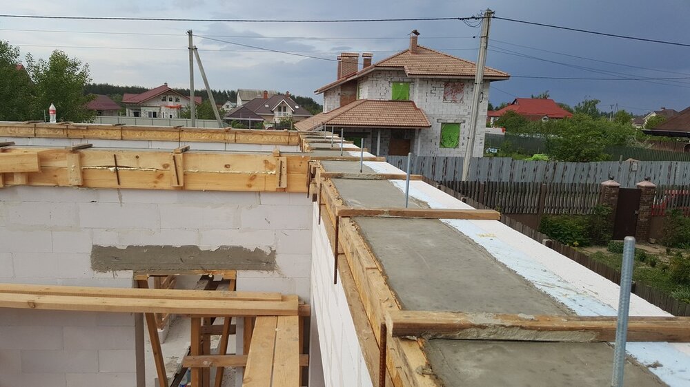

также хочу поделиться как я увидел узел мауэрлата
ну и пример БРАКА с другого строительства

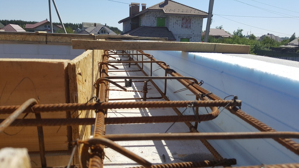

в результате чего полоска бетона армопояса около 7 см по всему периметру была открыта для низкой температуры
Змінено користувачем goga777

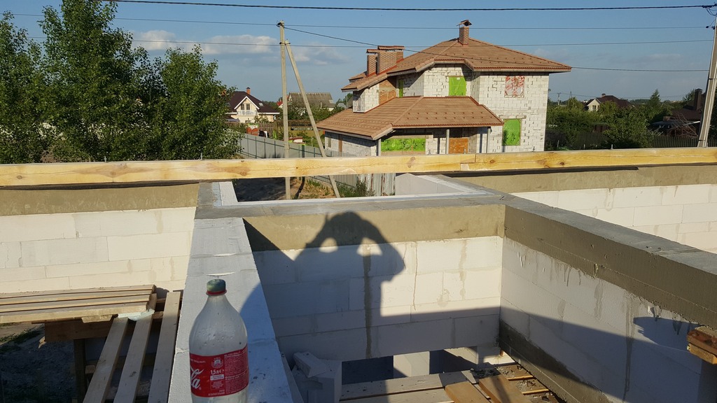

схему с мауэрлатом нарисовал неверно

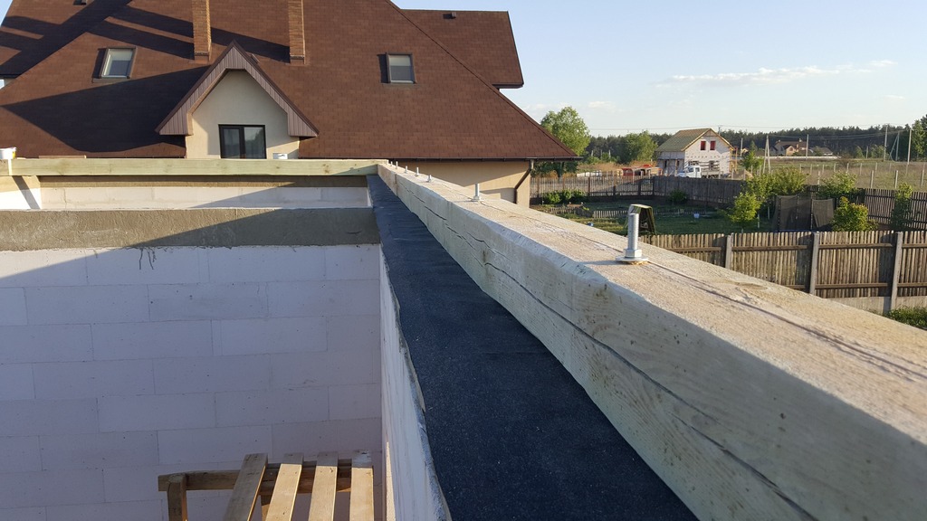

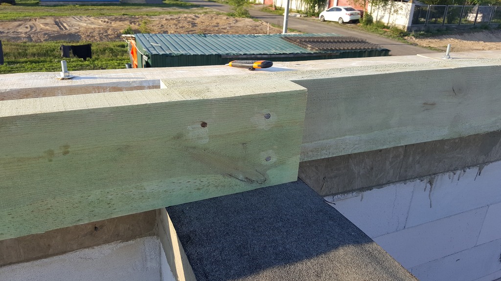

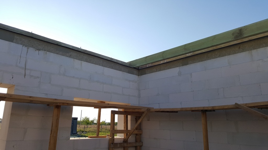

вот сегодняшний узел, также очевидно будет еще что то добавлено
Этот узел в проекте в таком виде? Чердак холодный? Балки будут скрыты? Вернее между ними утеплитель будет? У меня немного по-другому. наводит на размышления.
нее это я намалювал
Чердак холодный?
да холодный
Добавлено через 46 секунд
и между и сверху, балка 200 мм а утеплителя 300 мм

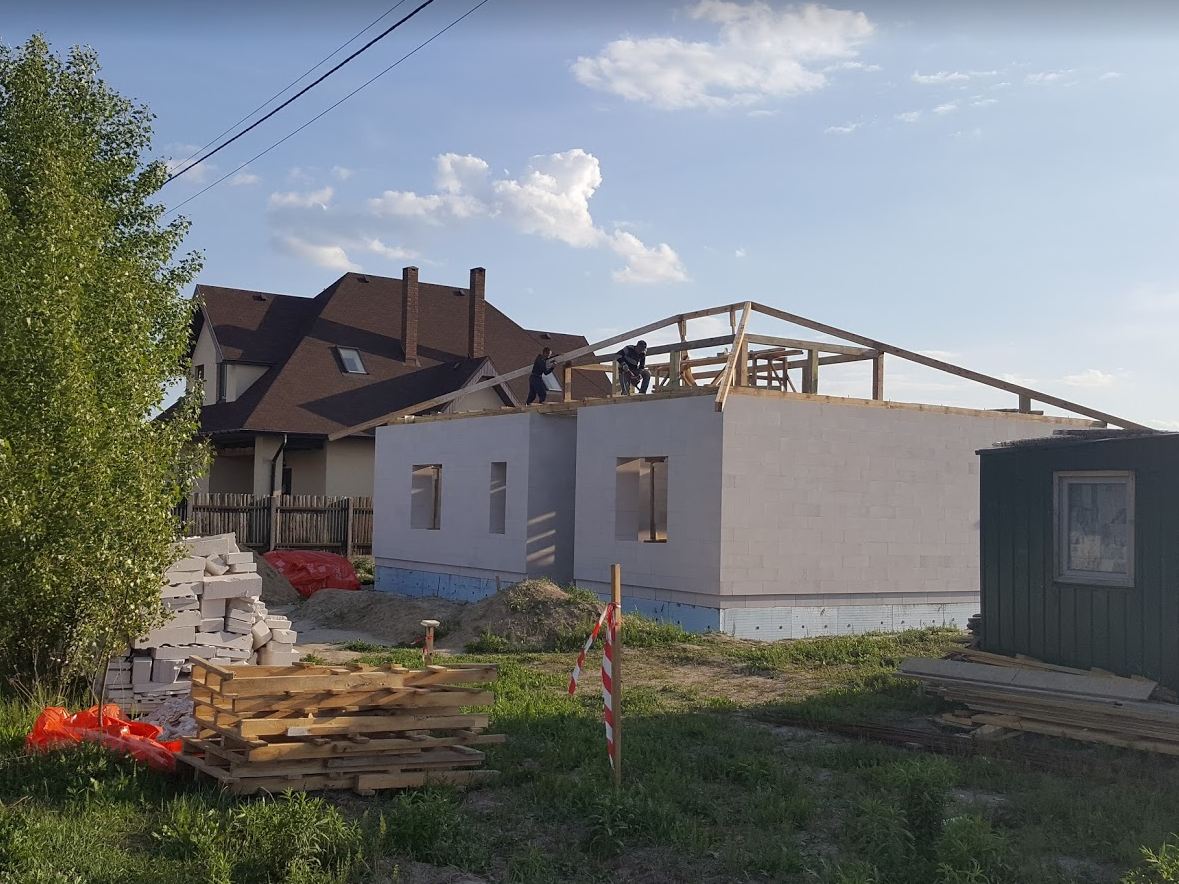

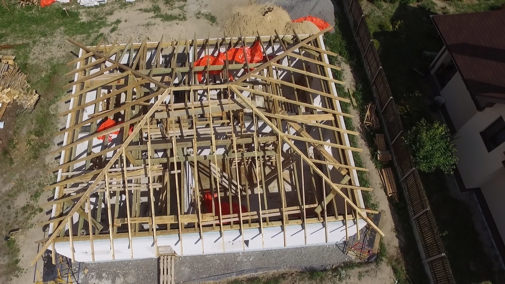

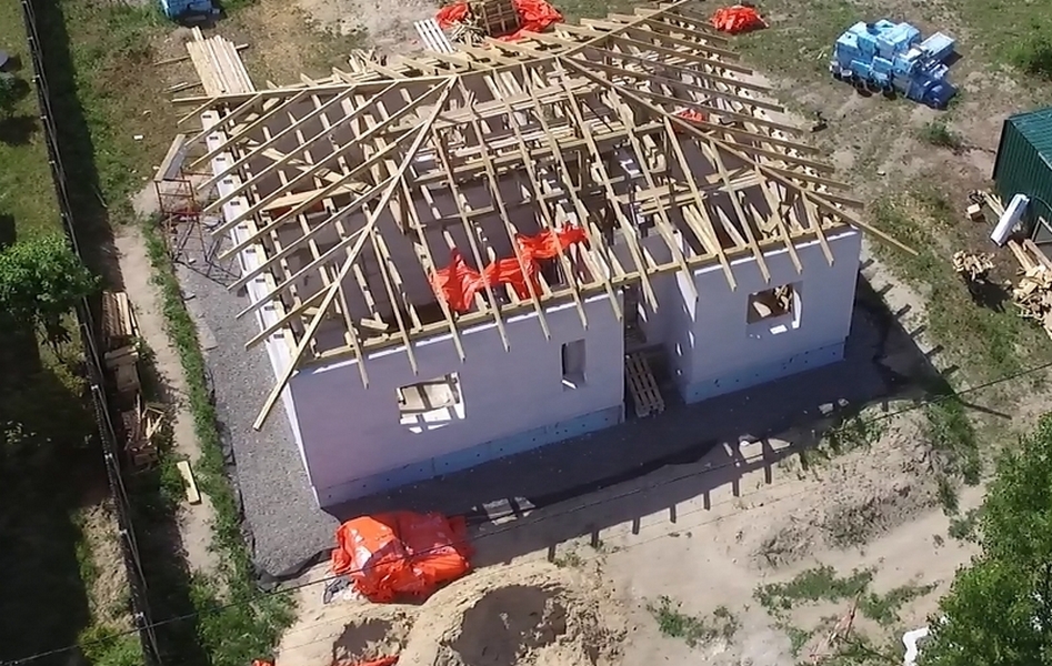

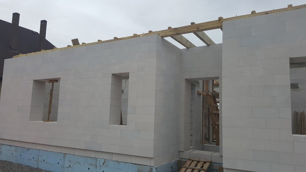

На окнах появились четверти. Все понемногу меняется. На завтра обещали завезти кровельный материал. мож кому интересно посмотреть с высоты птичьего полета, то пожалуйста
Подпишусь! Спасибо что делитесь опытом!
Как говорится второй дом для соседа..., а третий для себя:)
Очень аккуратно работают строители, приятно посмотреть как дом растет!
Скажите, могли-бы порекомендовать? Если да, то поделитесь контактами ребят.
Заранее спасибо!
Очень аккуратно работают строители...

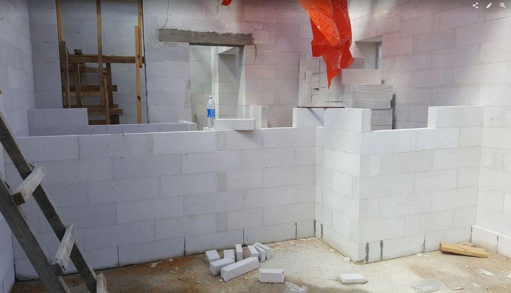

Ага, я тоже обратил внимание :beer: Ровная кладка сэкономит кучу денег на штукатурке...
она ровная наружу, внутрь чуть скромнее, но тож ГУД

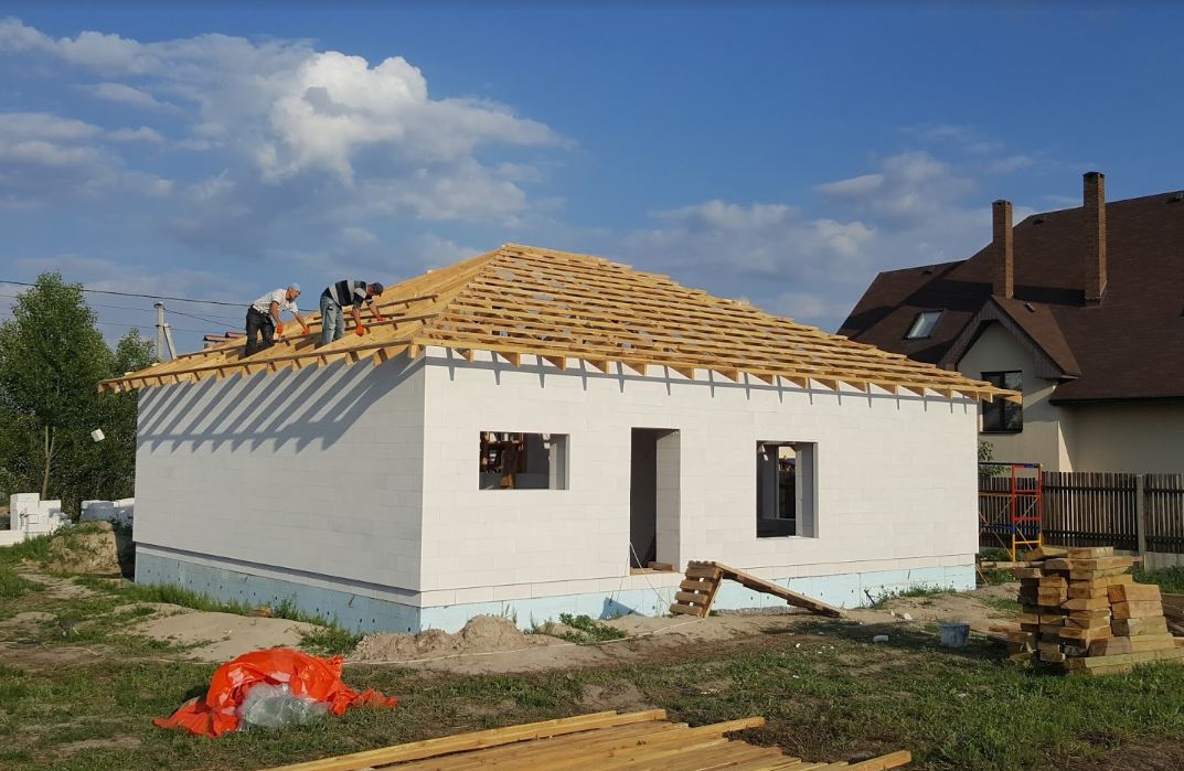

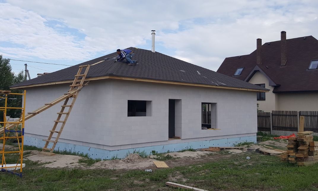

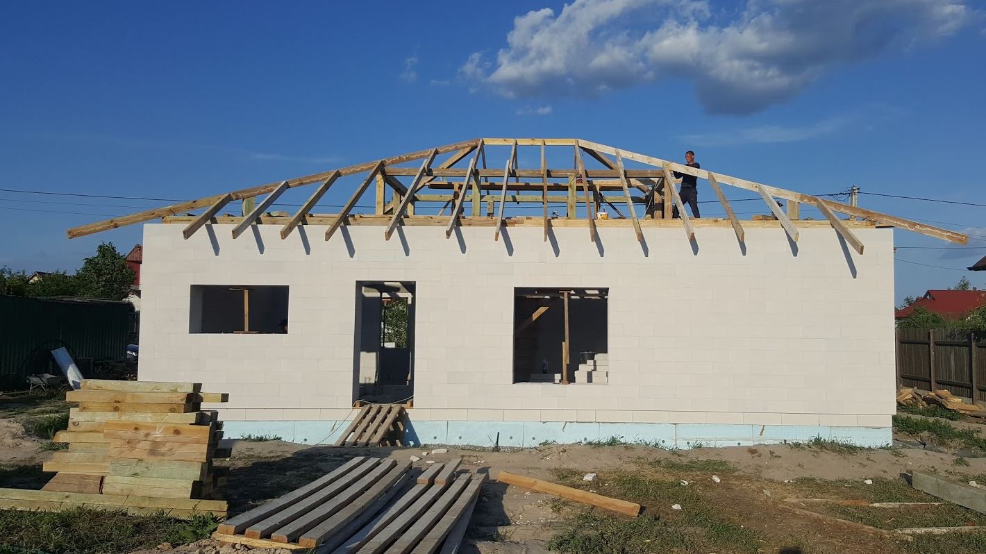

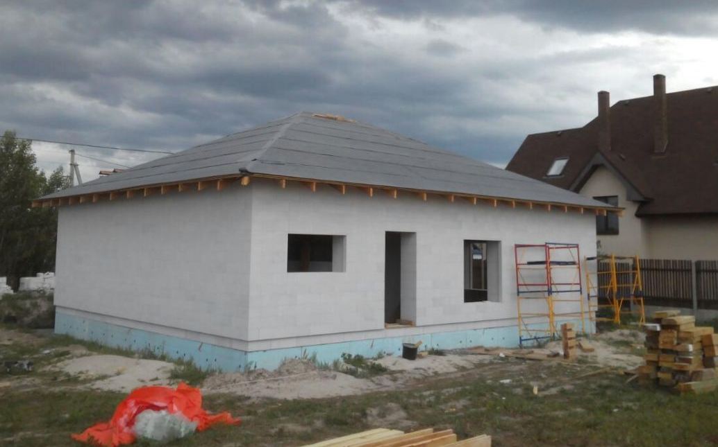

итак крыша...стропилка-подкладочный ковер-битумка
РАЗ-ДВА-ТРИ

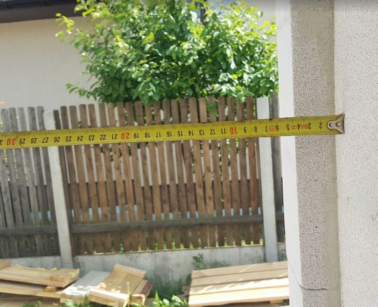

Окна сильно близко к фасаду ( промерзание откосов)

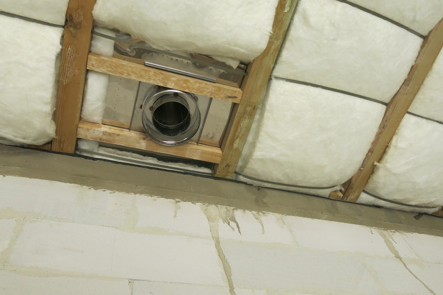

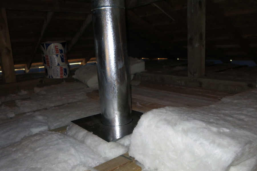

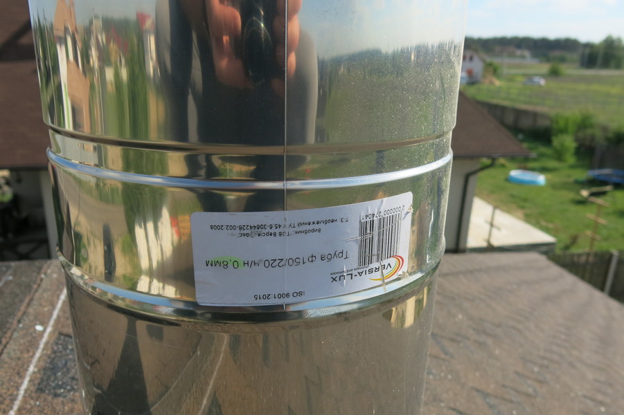

На первом фото не выполнены противопожарные разрывы, от дыма до деревянных брусков миллиметров 30

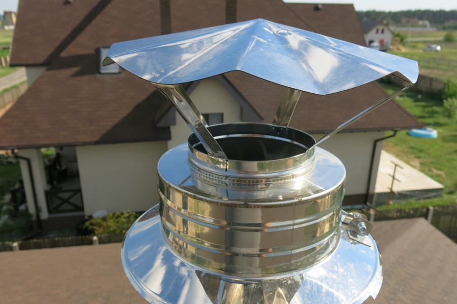

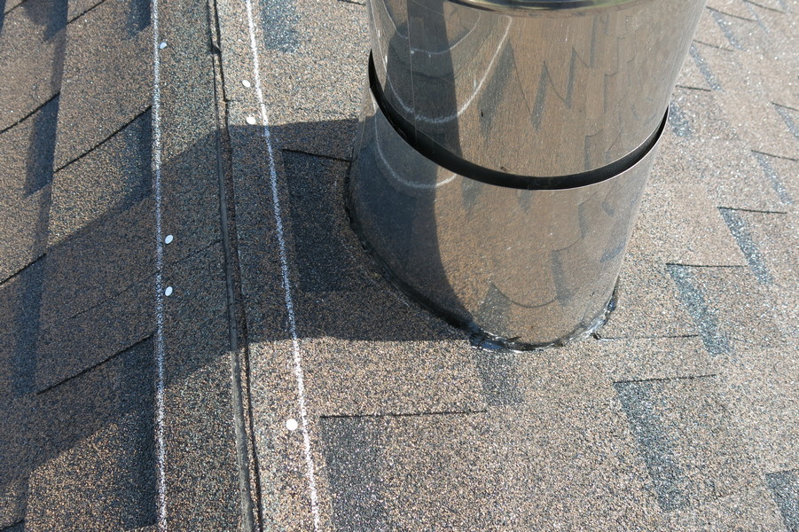

Защитный грибок на дымоходе лишний , с него будет скапывать сажевый конденсат, текти по наружной части трубы и скапывать с окапника на битумку
