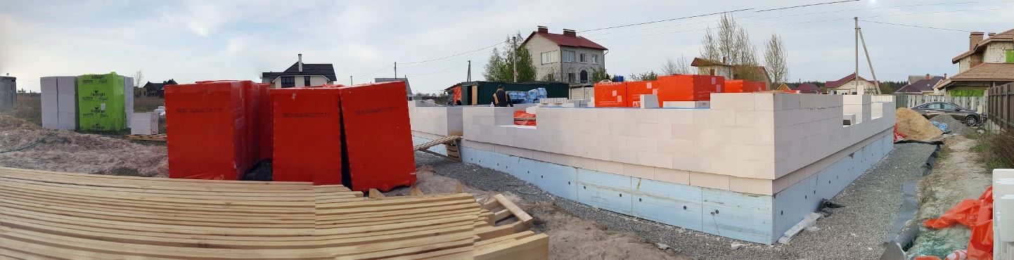

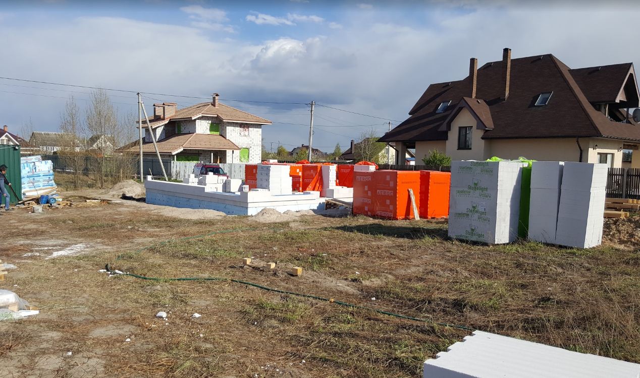

Заезжал на Ваш объект, думал вдруг Вас застану то хоть познакомлюсь с однофорумчанином.
Сразу чувствуется уровень мастеров. Все как на картинке, кладка блоков вообще супер!!! Человек который, я так понял, остался за охранника очень приятный и адекватный, но самое главное трезвый в выходной день!!!
Рад за Вас что нашли таких людей. Желаю вовремя и благополучно сделать всё задуманное!!!
П.С. Может подскажите где можно найти бригаду на кладку перестенков? Заранее благодарен.

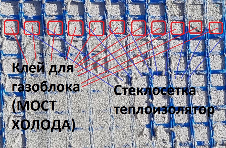

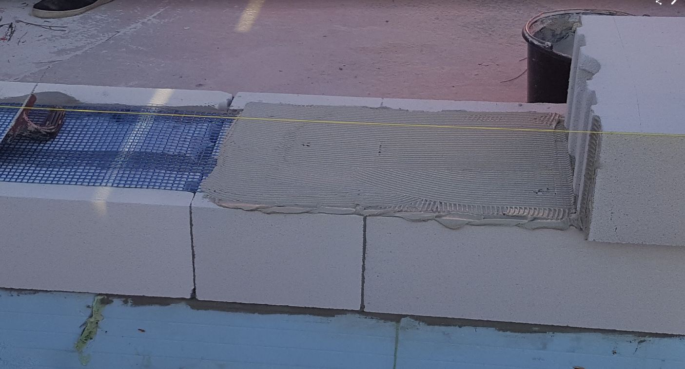

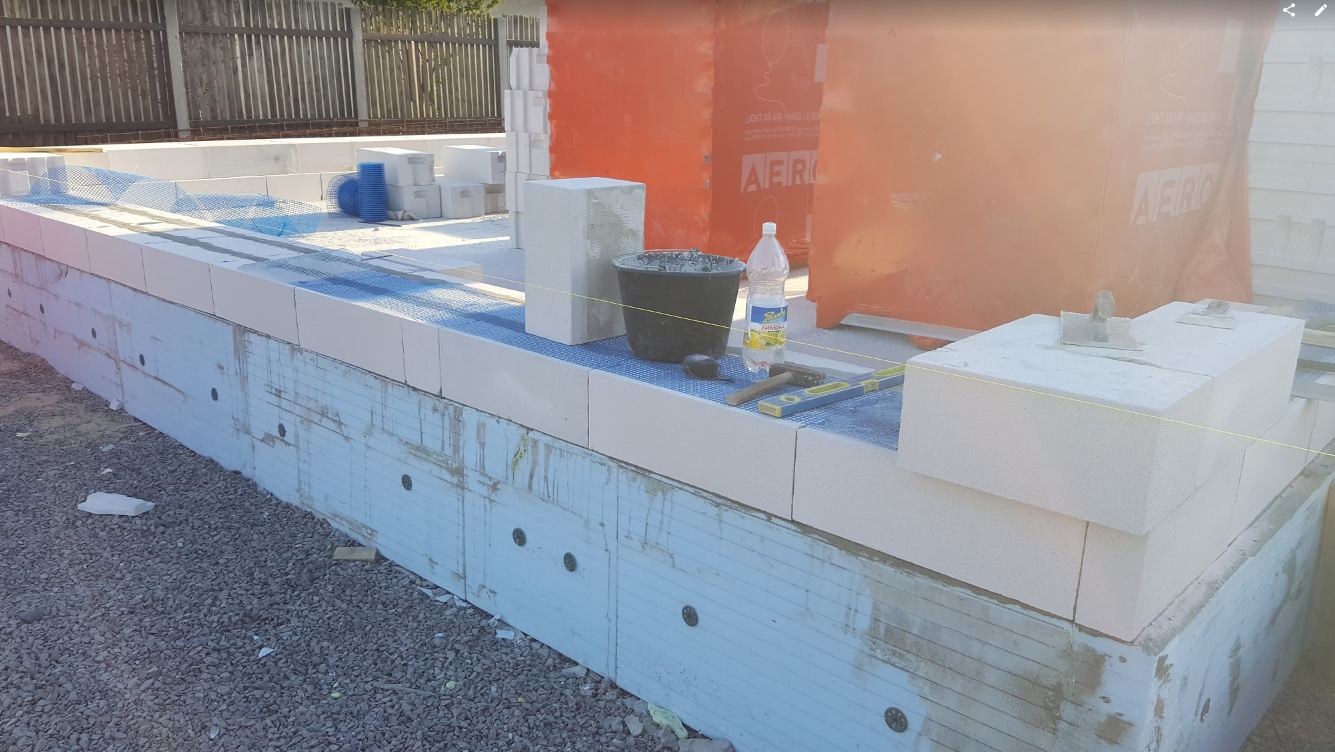

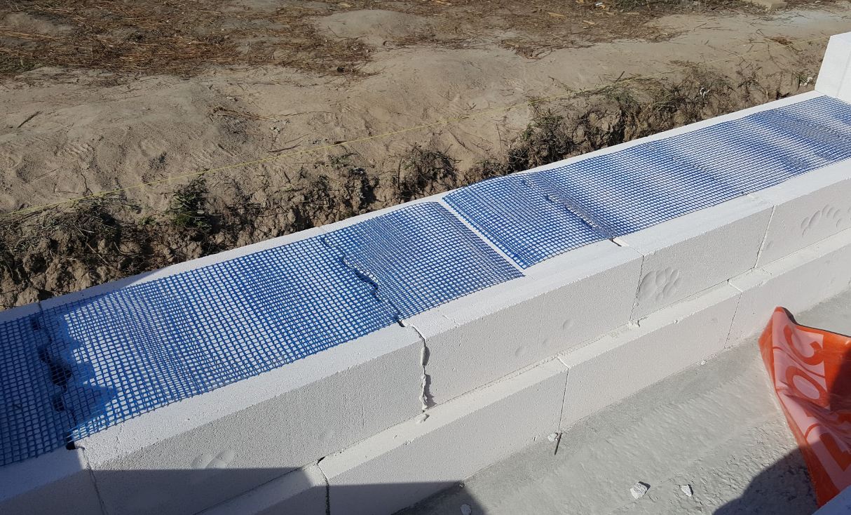

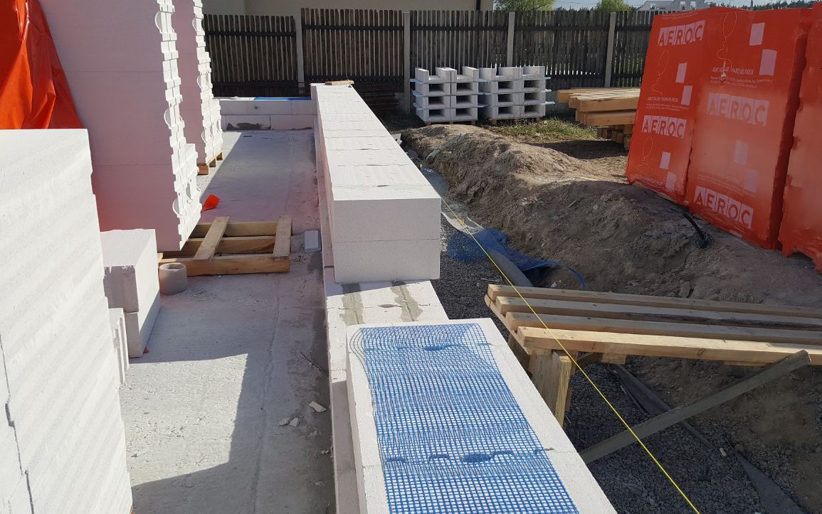

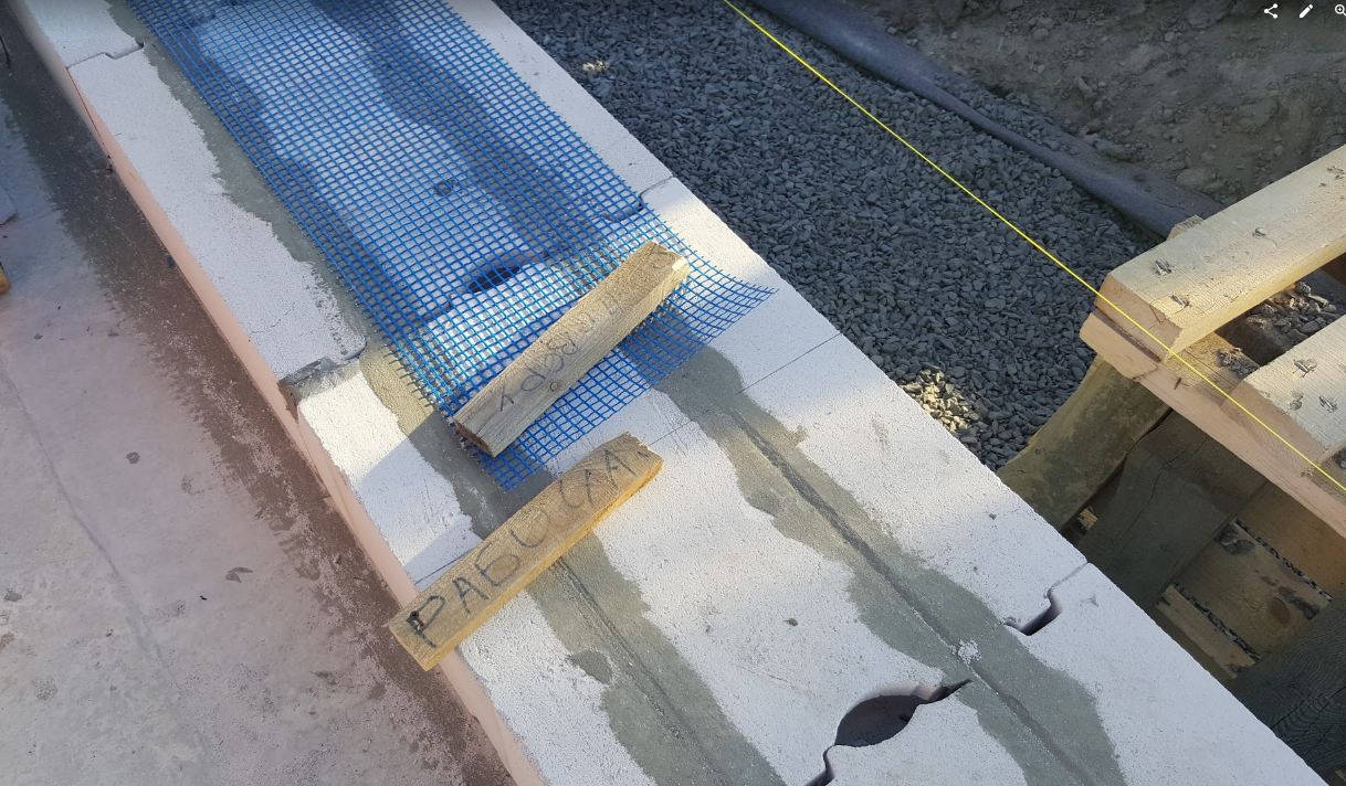

А почему на первый ряд кладете сетку? Это из-за того, что он на клею или по каким-то другим соображениям? Это имеет смысл для дома под утепление? (это я про наш)
Добавлено через 16 минут

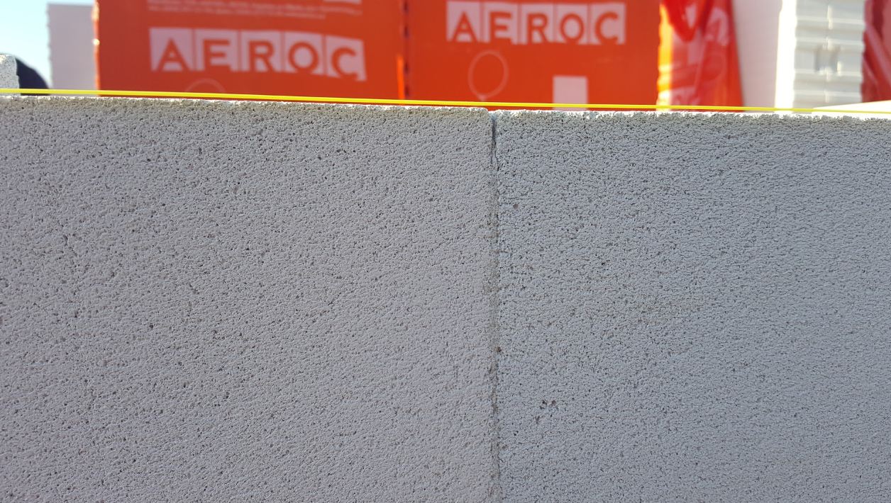

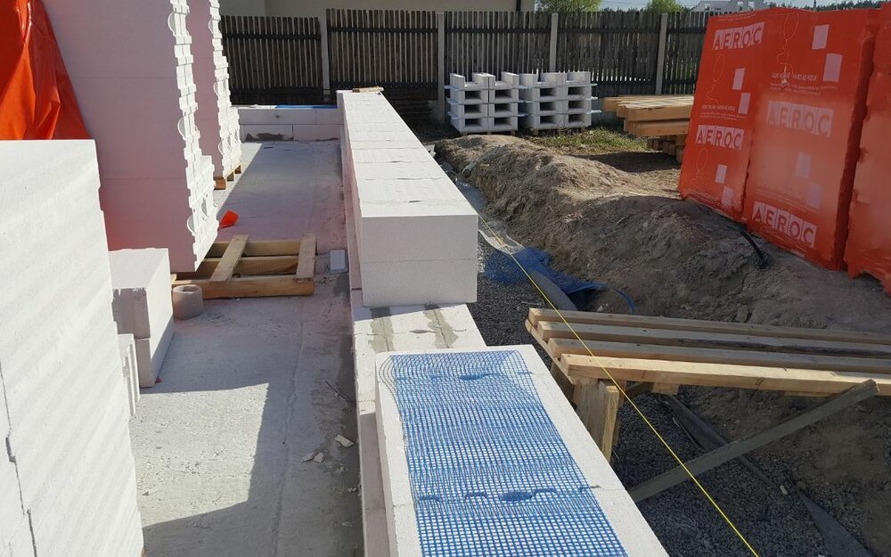

Все ровненько и красиво, шов можете сравнить с миллиметровой леской.
Второе фото надо Аероку на рекламу взять...ровненько так, красивенько и на заднем плане AEROC :-)
на все ряды кладем сетку, а на рекомендованные - арматуру
Добавлено через 44 секунды
газоблок 500 мм - вы надеюсь шутите?
для вас это актуально, если будете делать отделку сразу, не дожидаясь усадки. Сетка штукатурная не подойдет. Она специальная - из армированной стеклоткани.
Добавлено через 2 минуты
утепление?
Сетка помимо армирования выполняет еще одну роль - именно делит слои клея на сегменты, равные одной ячейке. Как понимаю технологию - это дополнительная теплоизоляция (см ФОТО)
сделаю аудит тепловизором - посмотрим

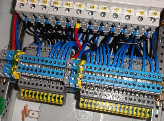

Концепция разводки электричества следующая: кабеля к выключателям и светильникам будут индивидуальными и будут сведены в ЩО (щит осветительный). После чего будут расшиты по клемным колодкам на дин рейке. Что позволит сделать систему максимально гибкой. Силовые розетки будут разбиты по группам

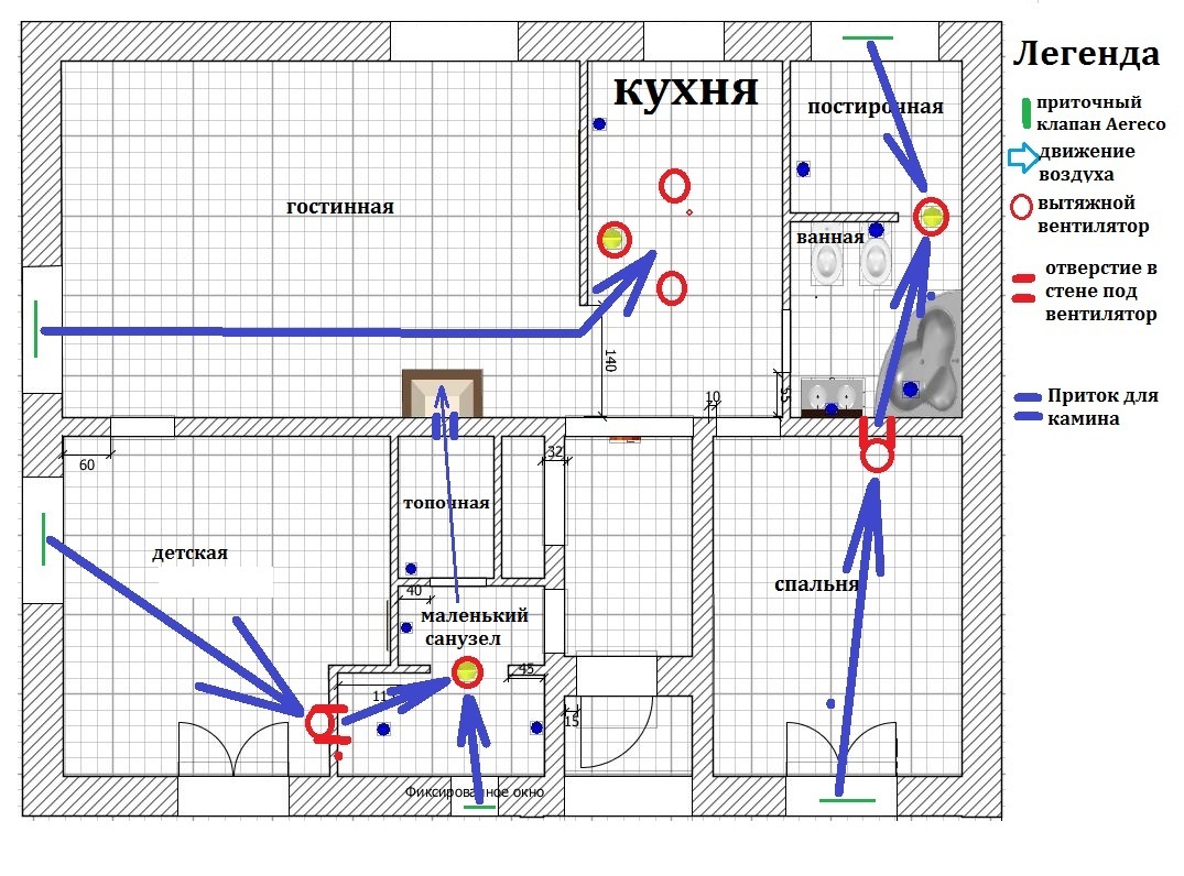

Хочу поделиться своим дилетантским видением на вентиляцию в доме.
Если специалисты что то посоветуют буду благодарен.
исходные данные
Приточное устройство Aereco EHA2, гигрорегулируемый расход
воздуха 5-35м³/ч
В маленьком санузле и постирочной Приточное устройство Aereco 35м³/ч

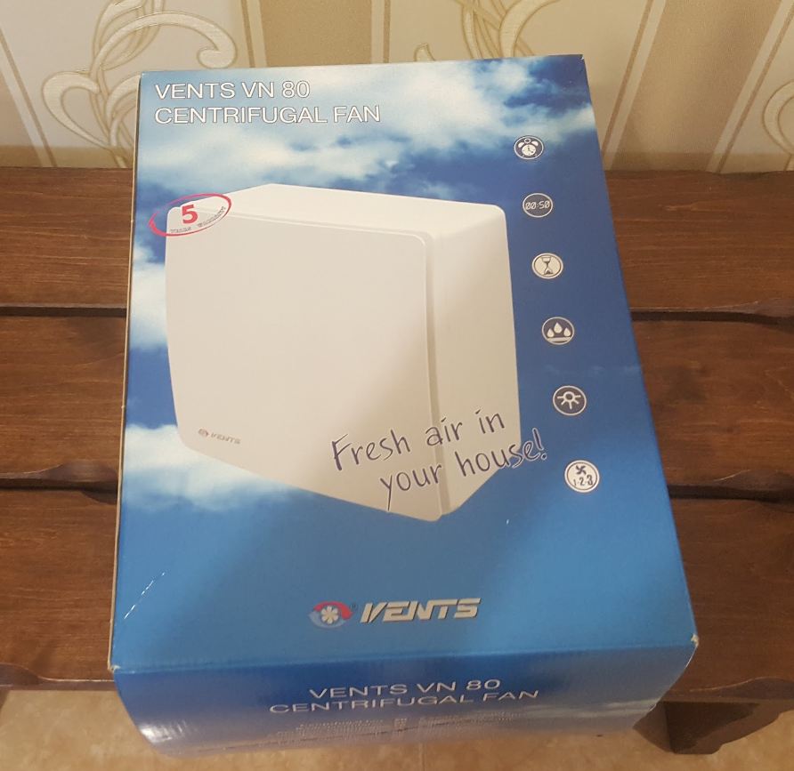

Вытяжные вентиляторы Вентс ВН 80 максимальный расход воздуха 63/102/150 м³/ч
Теперь алгоритмы.
Все вентиляторы управляются по сценариям
а) выключатель
б) таймер
в) датчик качества воздуха установленный в отдельном помещении управляет вентиляцией в нем же локально
г) другое
Описание
В кухне есть вытяжка с обратным клапаном и два вентилятора вентс. Вытяжка выбрасывает воздух через вентканал 100 мм на улицу. К этому же каналу присоединены два вентилятора с обратными клапанами, установлены в потолке, есть возможность в ручном режиме регулировать скорость данных вентиляторов. Вытяжка в ручном режиме. Вентиляторы ручной + таймер
Ванная комната
Управление
Выключатель в ванной возле горшка + таймер + совместная работа с вентилятором в спальне
Спальня
Вентилятор в стене выводит воздух в ванную. Выключатель + таймер + датчик качества воздуха
маленький санузел
Выключатель возле горшка + таймер + совместная работа с вентилятором в детской
Детская
Вентилятор в стене выводит воздух в маленький санузел. Выключатель + таймер + датчик качества воздуха
К камину над полом организован переток воздуха из котельной, причем датчик температуры на топке не позволяет пользоваться вентиляцией при работающем камине.

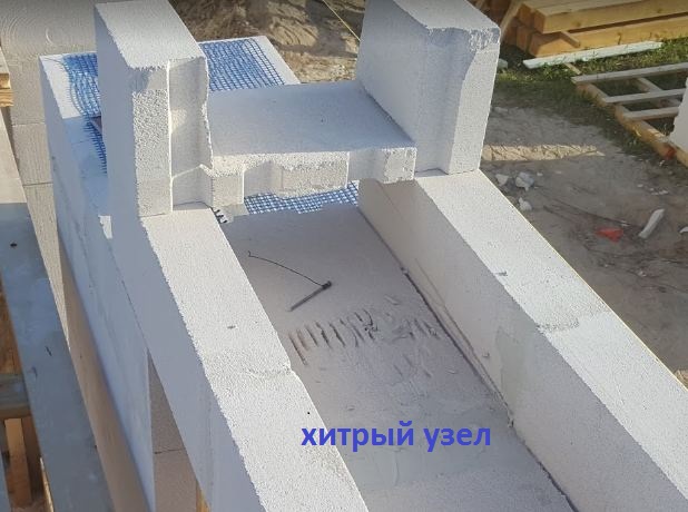

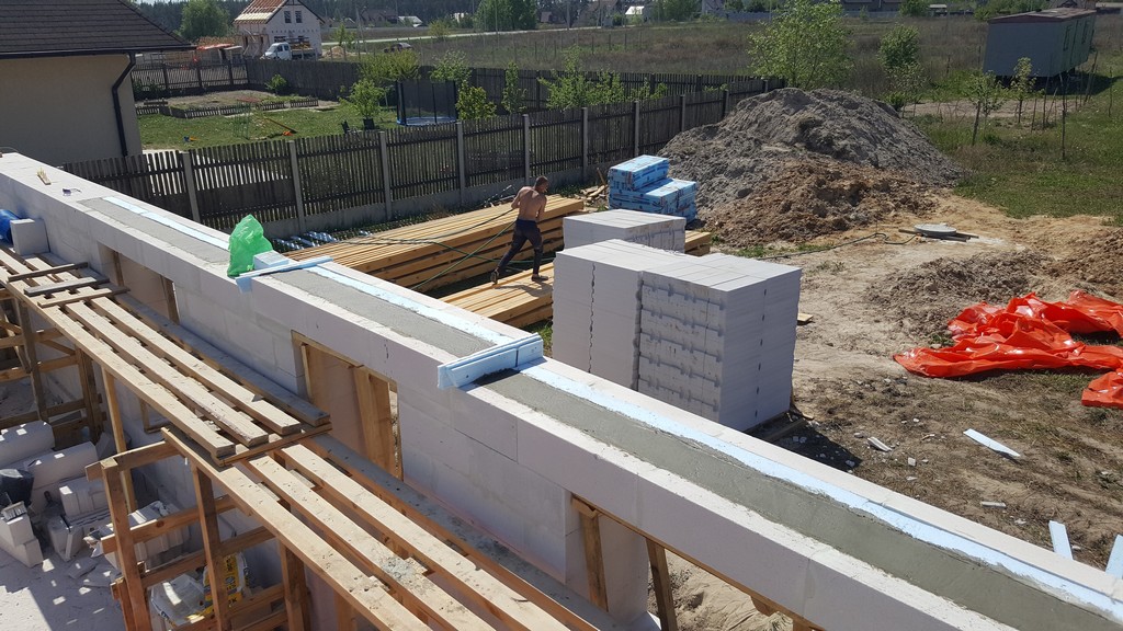

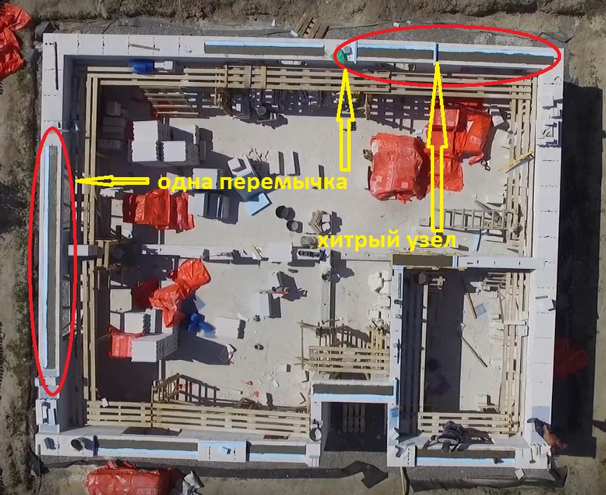

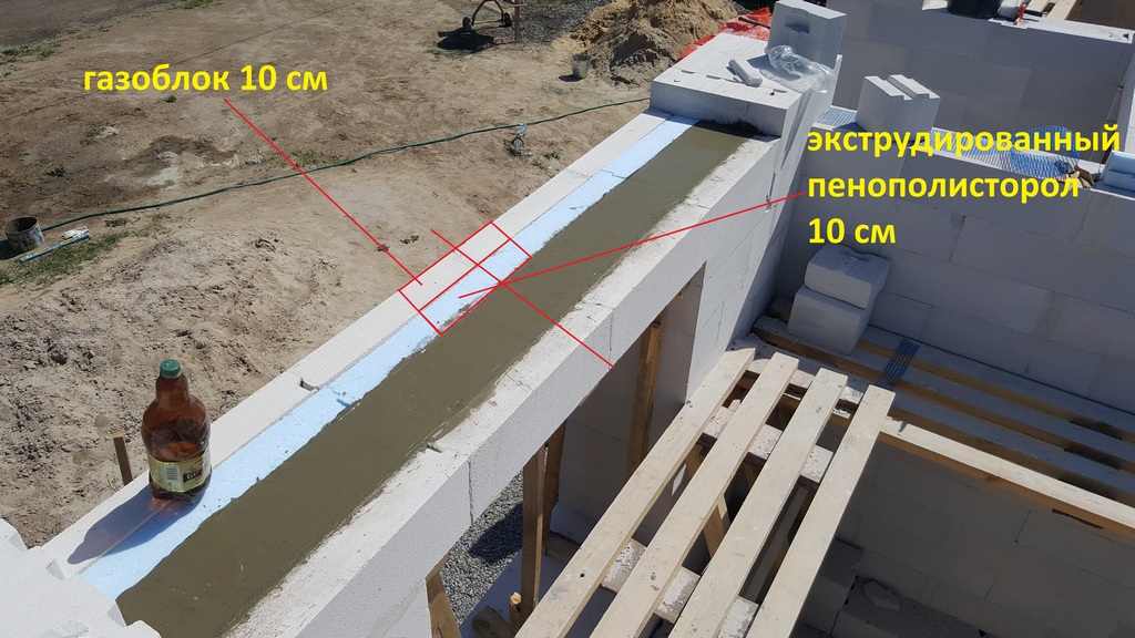

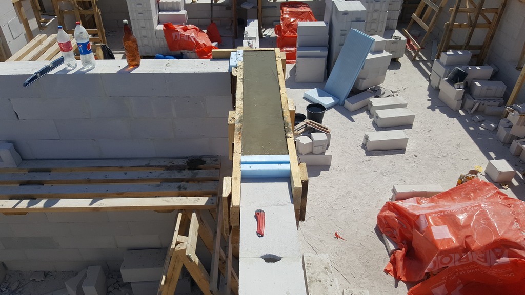

изготовили перемычки над проемами. Очень важно правильно подойти к тем местам где технологически приходится вмешиваться в теплопроводность стены. Используем материал с более высоким коэффициентом, а именно экструдированный пенополистирол. Также меня порадовало что рядом расположенные проемы были покрыты одной армированной балкой.
