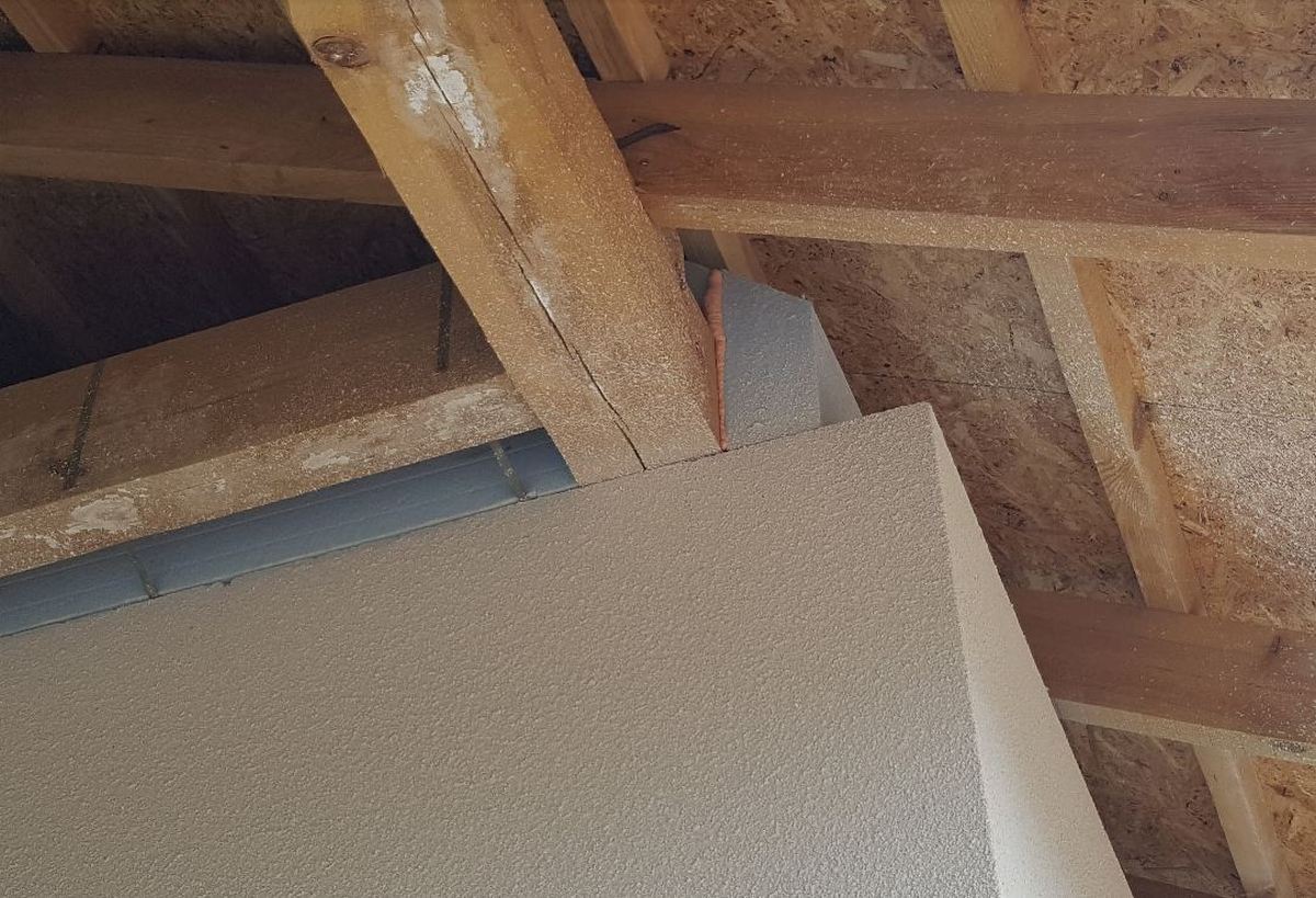

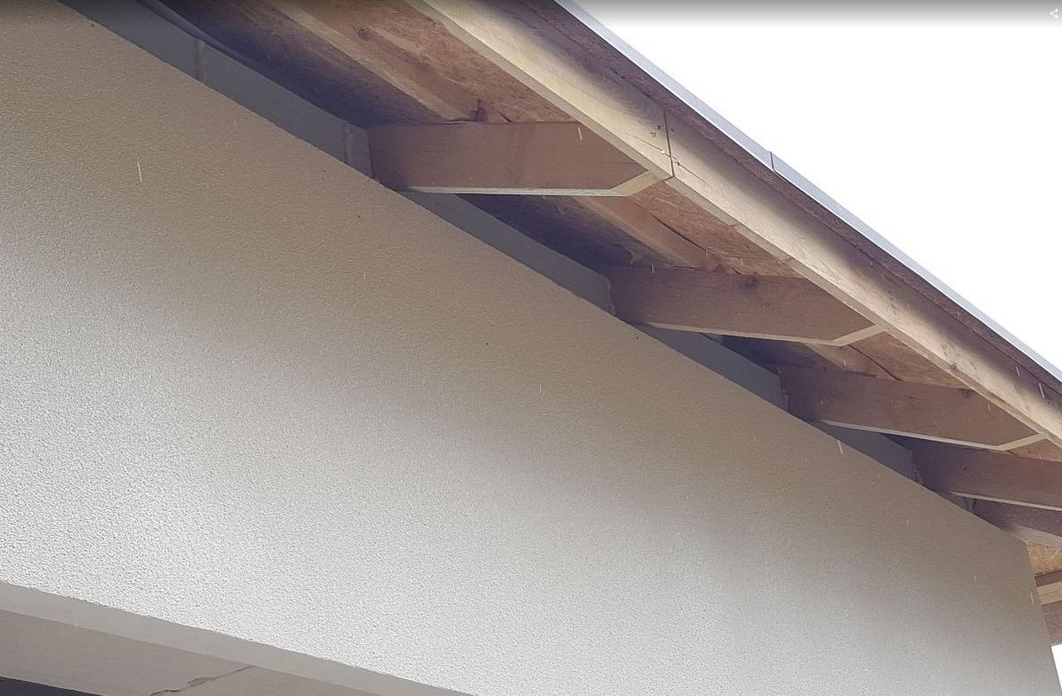

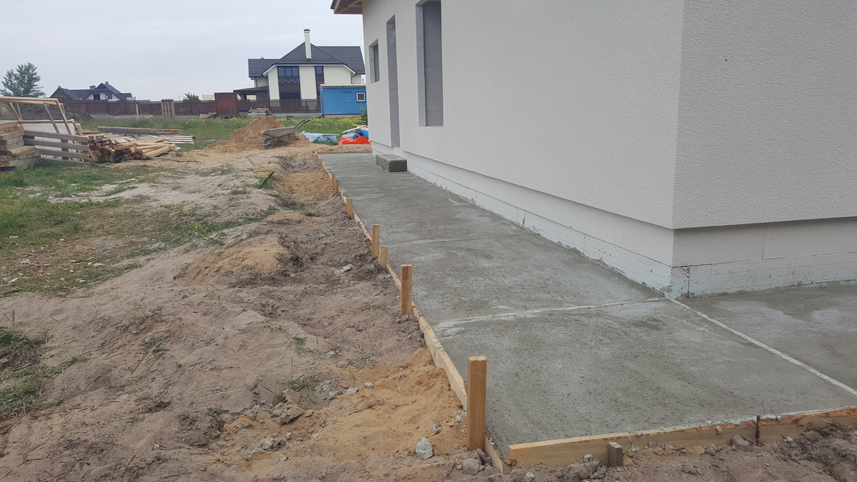

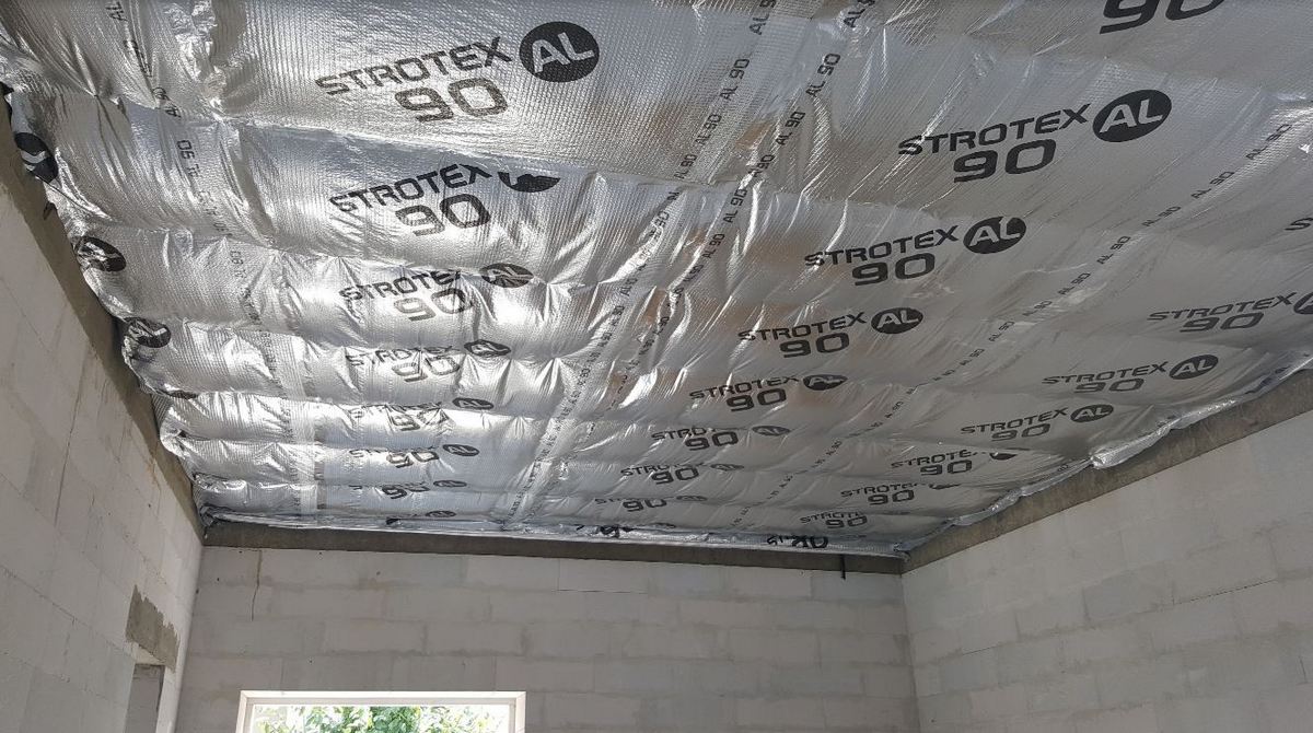

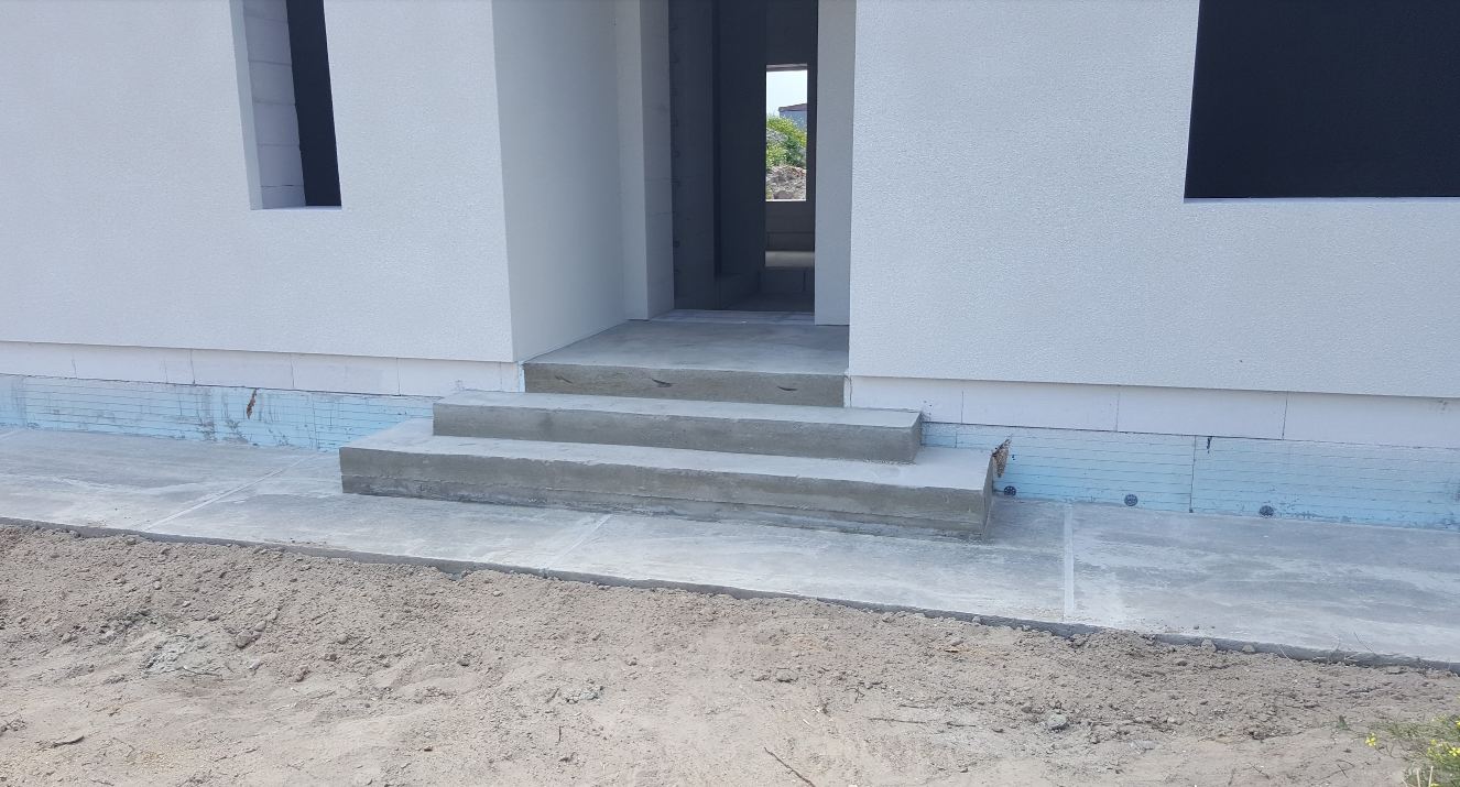

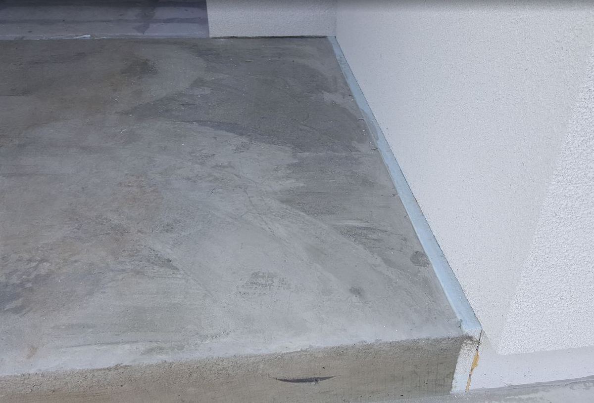

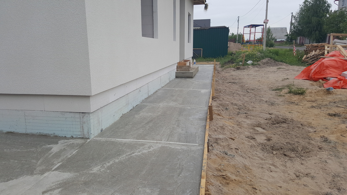

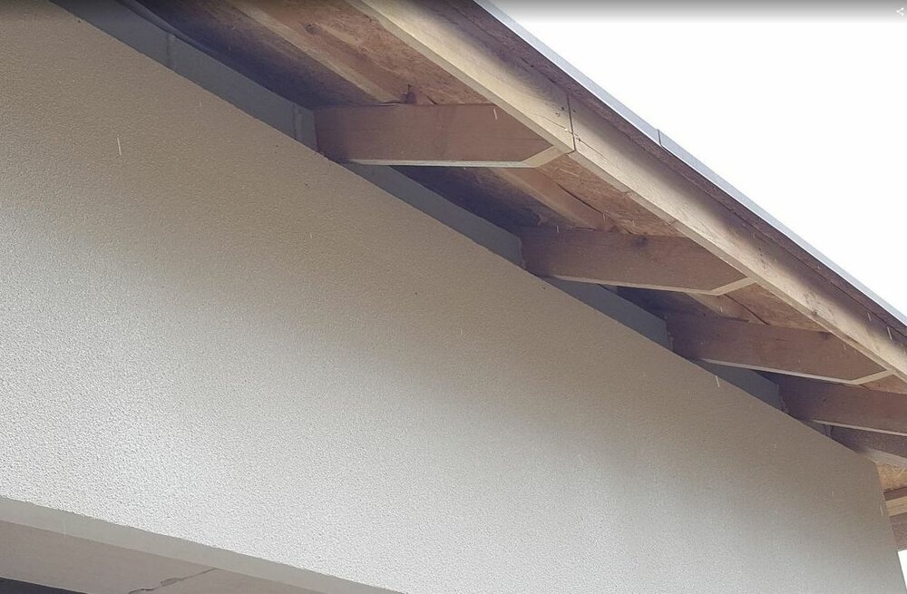

goga777 Опубліковано: 18 червня 2017 Автор Поділитись Опубліковано: 18 червня 2017 Капитальные работы подходят к концу, на подходе внутренние Сняли опалубку, скорее всего мне достаточно 1,2 м для дорожек вокруг дома. Подбили пароизоляцию. Вентиляция кровли, а именно ее приточная часть сделана по всему периметру, в самых узких местах имеет 50 мм от ЭППС до ОСБ. 4 Посилання на коментар Поділитися на інших сайтах More sharing options...

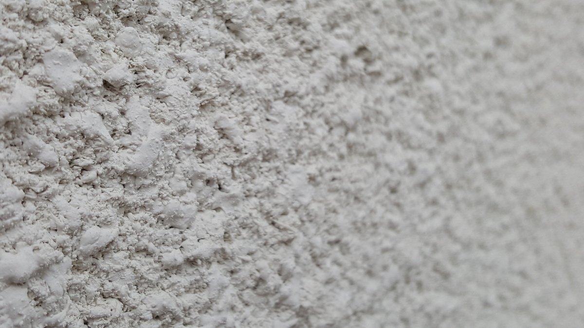

Сергей НСТ Опубліковано: 18 червня 2017 Поділитись Опубліковано: 18 червня 2017 Фасад уже покрасили? Без армирования? Посилання на коментар Поділитися на інших сайтах More sharing options...
goga777 Опубліковано: 18 червня 2017 Автор Поділитись Опубліковано: 18 червня 2017 (змінено) Без армирования Армирован-синтетическим волокном! Змінено 18 червня 2017 користувачем goga777 1 Посилання на коментар Поділитися на інших сайтах More sharing options...

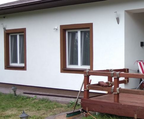

goga777 Опубліковано: 18 червня 2017 Автор Поділитись Опубліковано: 18 червня 2017 покрасили? После установки окон будет немножко докрашен в таком стиле 1 Посилання на коментар Поділитися на інших сайтах More sharing options...

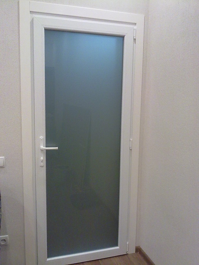

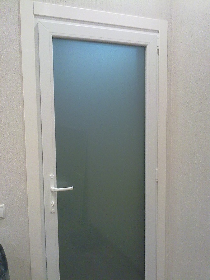

yriy1 Опубліковано: 21 червня 2017 Поділитись Опубліковано: 21 червня 2017 А вот по внутренним дверям я был бы благодарен, если кто поделится своим опытом Точно знаю чего не хочу - это массив дуба. Плавали, знаем. В одной квартире у меня была сосна в другой ольха Хотел и в дом чтото деревянное, из-за цены отказался Пленочные двери и им подобные МДФ не расматриваю Поставил межкомнатные из МП профиля ( оконного) без порогов, заполнение стеклопакет ( стекло сатин, без импостов ), нажимная ручка. Доволен шо слон, не царапаются не бьются, влаги не боятся и цена шесть дверей 9 т.гр. 3 Посилання на коментар Поділитися на інших сайтах More sharing options...
trik Опубліковано: 21 червня 2017 Поділитись Опубліковано: 21 червня 2017 Поставил межкомнатные из МП профиля ( оконного) без порогов, заполнение стеклопакет ( стекло сатин, без импостов ), нажимная ручка. Доволен шо слон, не царапаются не бьются, влаги не боятся и цена шесть дверей 9 т.гр. Фото есть? Посилання на коментар Поділитися на інших сайтах More sharing options...
goga777 Опубліковано: 21 червня 2017 Автор Поділитись Опубліковано: 21 червня 2017 Поставил межкомнатные из МП профиля интересное решение фотки в студию ПОЖ 3 Посилання на коментар Поділитися на інших сайтах More sharing options...
blacktigra Опубліковано: 21 червня 2017 Поділитись Опубліковано: 21 червня 2017 я искал, вроде нет других достойных были уже разные, последние за 17 000 грн, так замок промерз, на коробке конденсат, на полу лужа....нафиг, не нравится Фенестра слегка оверпрайсед для своего качества. Я не доволен своими дверьми, но т.к. уже установлены придется мириться. Может мне просто не повезло, надеюсь у вас будет получше ситуация. Посилання на коментар Поділитися на інших сайтах More sharing options...
goga777 Опубліковано: 21 червня 2017 Автор Поділитись Опубліковано: 21 червня 2017 оверпрайсед для форумчан присутствует скидочка, с удовольствием воспользовался Посилання на коментар Поділитися на інших сайтах More sharing options...
yriy1 Опубліковано: 21 червня 2017 Поділитись Опубліковано: 21 червня 2017 интересное решение фотки в студию ПОЖ Фотик слаб Наличник литой ПВХ ( Цезар Польша) приклеин ликрасил сум. липучка ( держится супер мертво) Для сравнения ольха крашенная в квартире ( кстати без коридора) Но они сейчас в таком качестве стоят 15 т.гр штука+ фурнитура( за 6шт около 95 т. гр ) И как не странно боятся детских ударов игрушками 5 Посилання на коментар Поділитися на інших сайтах More sharing options...

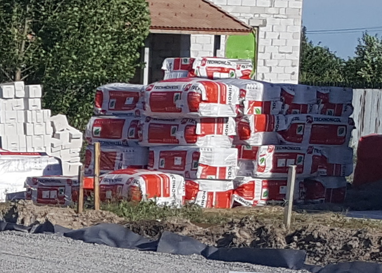

goga777 Опубліковано: 22 червня 2017 Автор Поділитись Опубліковано: 22 червня 2017 Сегодня РЭС меня удивили. Некоторое время назад я написал заявление на двухтарифный учет. Обычно после рассмотрения заявления, мне сообщали что покупайте счетчик и несите к нам. Затем переписав его данные посылали меня в киев для того чтобы я сдал его на программирование. Потом я должен был через пару недель забрать его и отвезти обратно в РЕС. После чего ожидал приезда бригады ремонтников и установки счетчика. ......так вот написал заявление, оплатил. Прошло немного времени, думал уже звонить и узнавать можно ли покупать - а тут они утром приехали старый сняли , новый поставили и гудбай. Супер. Между тем на обьект завезено 11 кубов ЭППС. Готовимся к монтажу отопления и электропроводки. Буду заказывать сигнализацию, датчики, кабеля 1 Посилання на коментар Поділитися на інших сайтах More sharing options...
