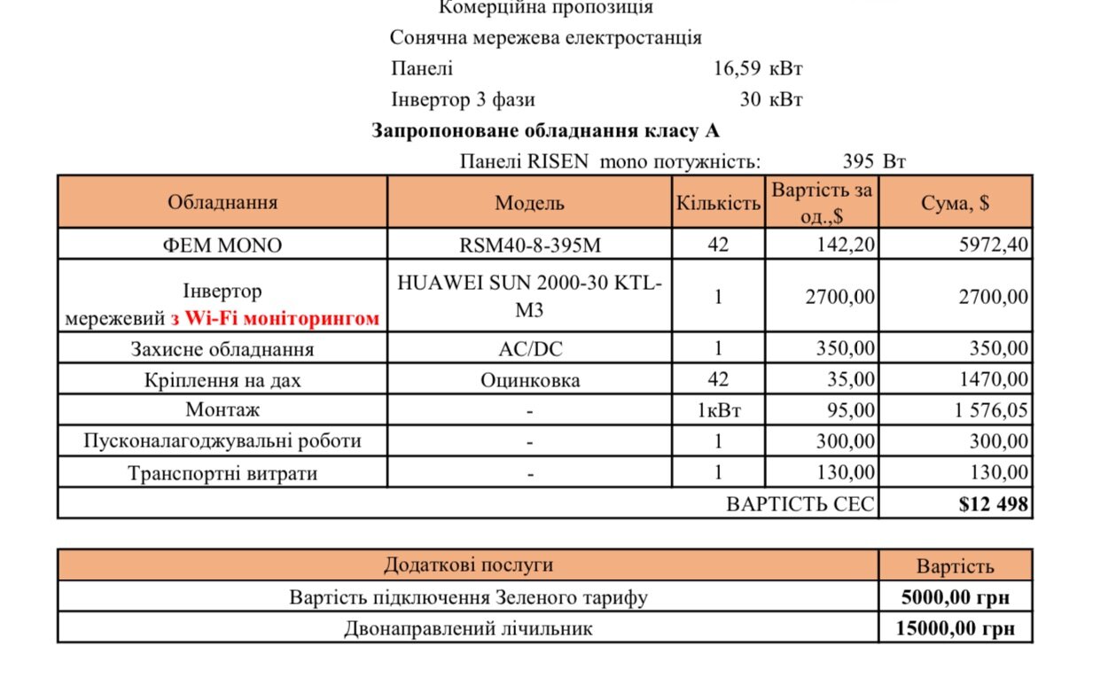

А еще очень возможно в декабре панели в цене скакнут. С 1 ноября уже подпрыгнули, но это только начало. Говорят, после НГ будут стремится к уровню 2016 года (50 центов за ватт). Вам какие предлагают?
Risen 0.36 долл за ватт

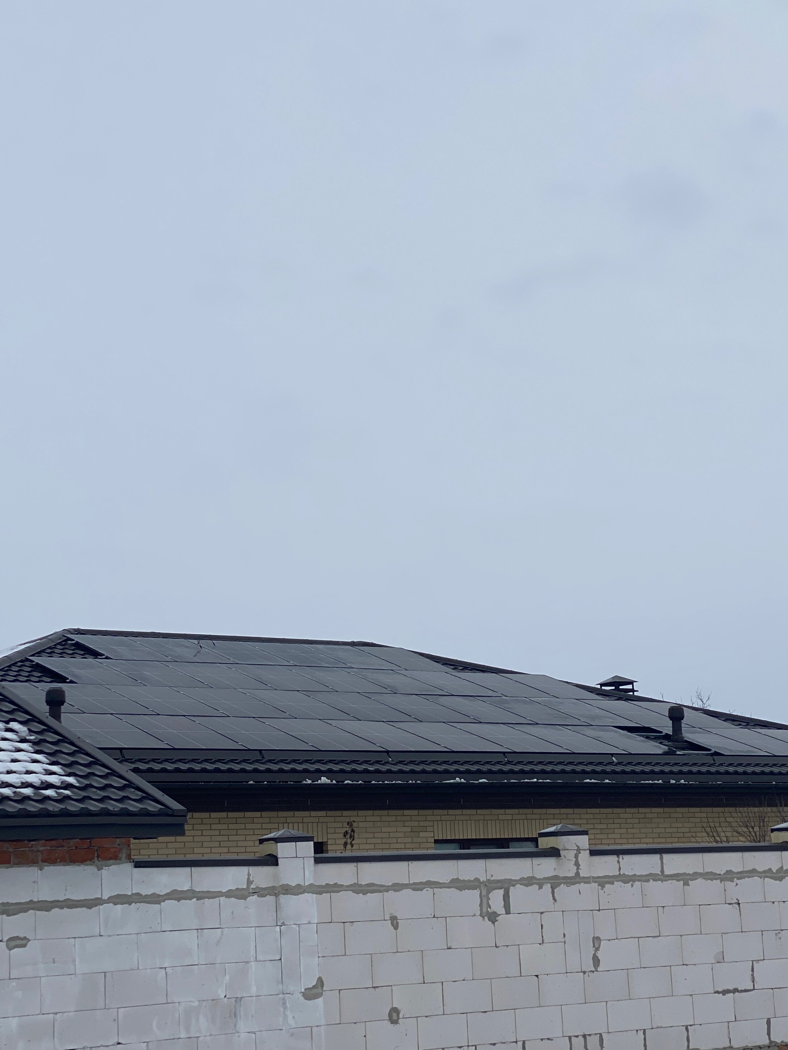

На скат влезло почти 16 квт.

14 минут назад, Narval сказал:
Перед новым годом монтируют сэс
с зеленым тарифом подвешено, так как счетчики харьков принимает только одного типа, а их нет уже 3 мес.
Зачем ты это делаешь? )) Аж захотелось самому в долги влезть))

Смотри:
даже если я не успею с зеленым тарифам, и введут принцип «что слил - то взял»
у меня дом потребляет сейчас порядка 25 тыс квт в год, с электроавтомобилем (он берет 6000 в год)
сэс 25 квт в нашем городе в год вырабатывает 25 тыс квт
25 тыс по 1.68 - это 42 тыс грн в год, окупаемость 10 лет. Ну и энергонезависимость, спокойно могу топить зимой и охлаждать летом и ездить на электрике.
при зт - окупаемость 5 лет (81 тыс грн в год)
при увеличении тарифа до 3.2 - окупаемость без зт - 5 лет
с зт - 4 года.
в европе, куда мы идем, цена 30 евроцентов за квт, даже если у нас будет 20 - окупаемость 3 года без зт.
