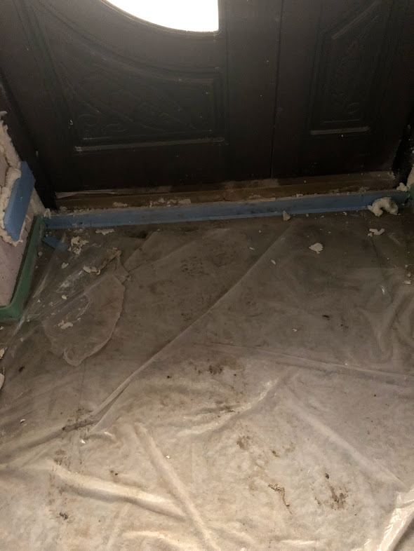

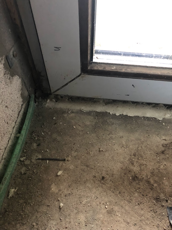

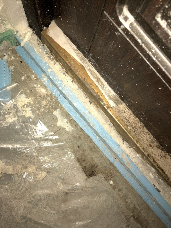

А сама дверь на чем стоит ? На плите, эппс или как ?
Сфоткайте, если не затруднит
Нет. Дверь стоит в проеме стены на кирпичах.
ТЕррасная дверь стоит за облицовкой
Между облицовкой и "кирпичем для двери" лежит эппс 2см
Межу "кирпичем для двери" и "чистовым полом" тоже должен был быть эппс, но его забыли проложить, по этому вырезали щель и задули туда пеной.
Двери наружные у меня стоят в зоне облицовки и опираются на облицовочный кирпич, по этому я облицовочный кирпич отсекал от плиты чистового пола 4см эппс. потом по этой полоске зальется нивелирка и ляжет плитка. соответсвенно мостик холода останется от рамы двери в плитку но будет узенький, хотя может и не буду подходить а сделаю накладку - но это уже вопрос отделки.
В вашем бы случае, так как у вас нет облицовки, я бы вывел эппс плиты пола наружу, а для двери сделал бы "опорные пятки" 10*10 или 15*15 в трех местах под дверью.
Я так реализовывал под окнами.
Дверь или окно не может опереться на эппс, потому что будет усадка, но опора нужна только в тех местах где есть нагрузка, вот там я пятки и заложил с армировкой 10*10.
Вот как то так
тот ЭППС, что возле двери, как планируете его закрывать ? я так понимаю на него нельзя просто положить винил, надо какую то стяжку заливать сверху
Возле двери входной - будет плитка.
Мало того там будет ступенька из плитки, вот за счет плитки и клея и обложится этот узел. останется примыкание плитки 2см к дверному косяку, но и этот момент, я уже писал, возможно не буду примыкать а накрою деревянной накладкой, или плинтусом.
Там где терраса и задуто пеной, там сверху будет заливаться нивелирка (собственно нивелирка везде где винил), и потом сверху винил.
возможно сделаю декоративный порог.
Если половых дел мастер будет против - срежу до нижнего уровня дверей пену и заделаю ремонтным раствором.

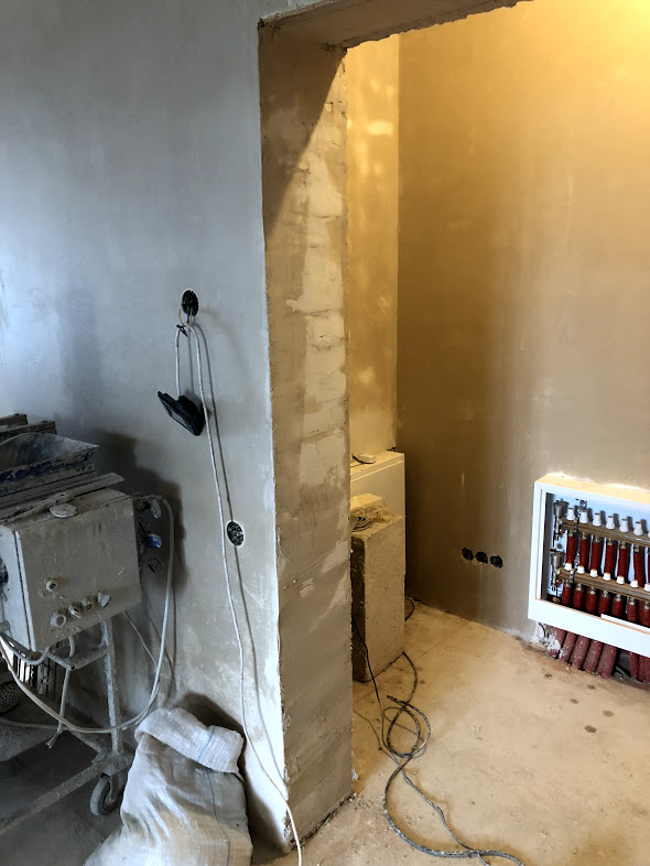

Потихоньку движемся к финишной отделке.
Закончили штукатурку, заняло 14 рабочих дней
Электрики не подвели, штукатуры не простаивали.
Дом штукатурил МП-75 (под обои)
Попросил штукатуров замазать кирпич штукатуркой, так как красный кирпич смотреться незаконченным и раздражает, а так меньше бросается в глаза.
Санузлы и топочная поштукатурены цементом (полимин мп-1) под плитку.
Дом сохнет я бы сказал неплохо (на окнах пар только в нижней части около 5-6см), проветриваю 1-2 раза в день.
Включаю вентиляцию иногда, когда нет людей, так как на полной мощности как в самолете :)
Стены побелели процентов на 30 уже, кое где больше.
Увеличил лимит электричества до 30квт.
С четверга будут заходить кровельщики делать перекрытие.
А за ними и отделка пойдет, уже хочется чистовых работ :(
Скажи, как качество под обои? Какая сейчас цена (под ключ? с материалом?)
Как решили извечный холивар: сначала электрика, а потом штукатурка или штукатурка, а потом штробы под электрику?
Судя по фотке - сначала электрику (не видно следов от штроб в местах прокладке кабеля к подрозетникам)
Штукатурами довольны? Рекомендовать их исполнителей можете?
Мне всё это актуально через пару месяцев.
СНачала зашли электрики (так как провода планировал загнать в штукатурку "елочкой"), потом удачно подтянулись штукатуры и повыставляли маяки.
Электрики по этим маякам выставили подрозетники.
Штукатуры заштукатурили.
Я штукатурами доволен, однако я не придирался и даже с правилом не ходил не смотрел. Маяки выставляли по лазеру (видел как - устраивает), штукатурили правилом по маякам - тож видел как - устраивает, по этому наверное и не проверял.
В принципе гладенько аккуратненько.
Цена мне обошлась 70 за работу плюс материалы. на моих стенах где то 140 за квадрат.
Цена насколько я понимаю не актуальна, все растет. даже штукатурку мне завозили первый раз по 98,6 через неделю чуть дороже.
В принципе ребят рекомендую - но с оговоркой что качество не проверял (мебельщик проверил углы - все что нужно 90, хотя мне кажется у меня вобще все углы 90 получились)
Сегодня штукатуры уехали, подмел дом после них - красота блин!
