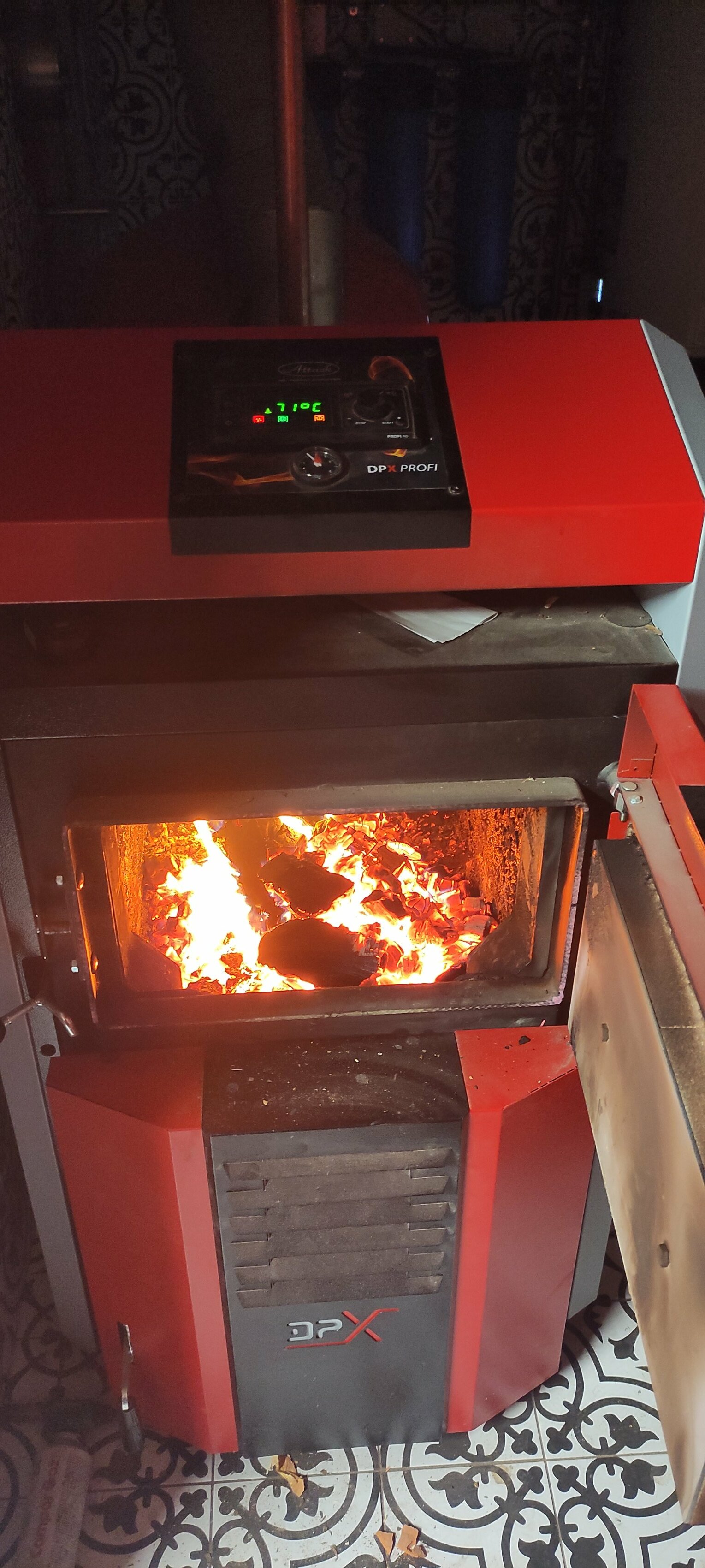

Slash-UA Опубліковано: 17 грудня 2025 Поділитись Опубліковано: 17 грудня 2025 В 22.10.2025 в 17:28, viksel сказал: нагріті до необхідної температури байдуже..калорійність породи деревини не зміниться від способу спалення ~1.5 місяці опалюю ТП котлом Attack dpx 25 profi Грабові дрова. Різані ще весною, еле не колоті. Займаюсь цим сам. Від того, як порубані дрова: дрібно чи крупно - залежить і режим спалювання: співвідношення подачі первинно і вторинного повітря. Також температура вихідних газів з котла. На дрібних дровах інтенсивність значно вища, і температура піднімається до 210-230°, тому встановив регулювання потужності вентилятора на 210, при досягненні якої витяжний вентилятор починає забавляти оберти. По паспортним даним температура оптимального горіння 170°. На крупно порубаних дровах так воно і є. При цьому термопатрон в змішувальному клапані я встановив 70°, вихід з котла 73-78°. Дрова з вулиці тільки порубані ~30% вологості, за 2 тижні в котельній/підвалі на теплій підлозі і вже 8-20%. Посилання на коментар Поділитися на інших сайтах More sharing options...

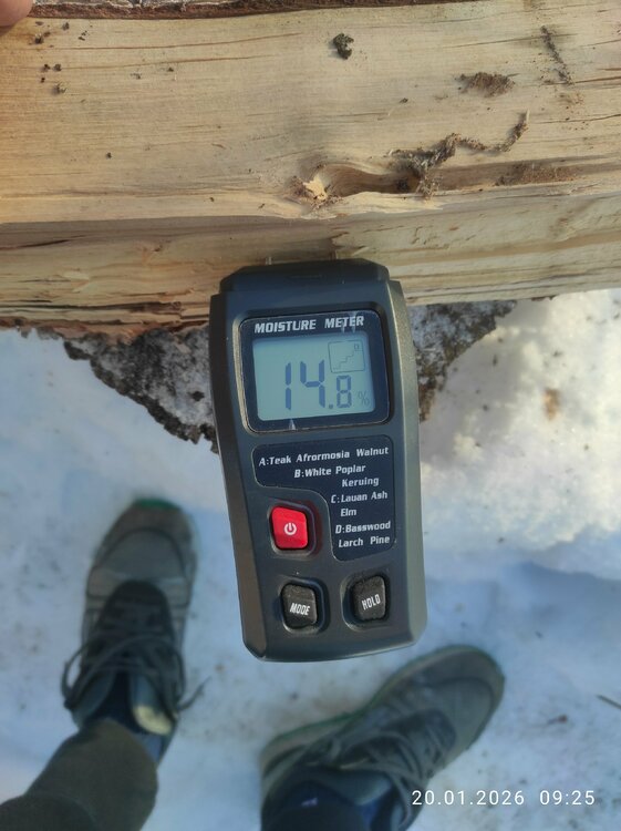

oleksiykos Опубліковано: 20 січня Поділитись Опубліковано: 20 січня В 17.12.2025 в 11:27, Slash-UA сказал: Дрова з вулиці тільки порубані ~30% вологості, за 2 тижні в котельній/підвалі на теплій підлозі і вже 8-20%. Незнаю, як виходять щойно порубані дрова вологістю в 30%, заміряв неоднократно і там від 50%. Ось заміряв березу з дровника трирічної сушки, розрубав навпіл і замір був з середини. Посилання на коментар Поділитися на інших сайтах More sharing options...
viksel Опубліковано: 20 січня Поділитись Опубліковано: 20 січня 6 часов назад, oleksiykos сказал: Незнаю, як виходять щойно порубані дрова вологістю в 30%, заміряв неоднократно і там від 50% Вільну вологу немає смислу міряти вона мігрує по деревині як по губці.Навіть якщо дровиняку поставити вертикально волога опуститься до низу.Не відразу звичайно)).Вже як любите проценти міряти то зробіть вирізку наприклад 100/100 мм і смажте в мікрохвильовій поки вага не зупиниться.Це умовний ноль.Потім з дровиняки яку охота поміряти пиляєте також 100/100 і на вагу.Різниця по формулі в проценти перевели..За одно і "чорну коробочку" можна перевірити що воно там показує. 3 Посилання на коментар Поділитися на інших сайтах More sharing options...

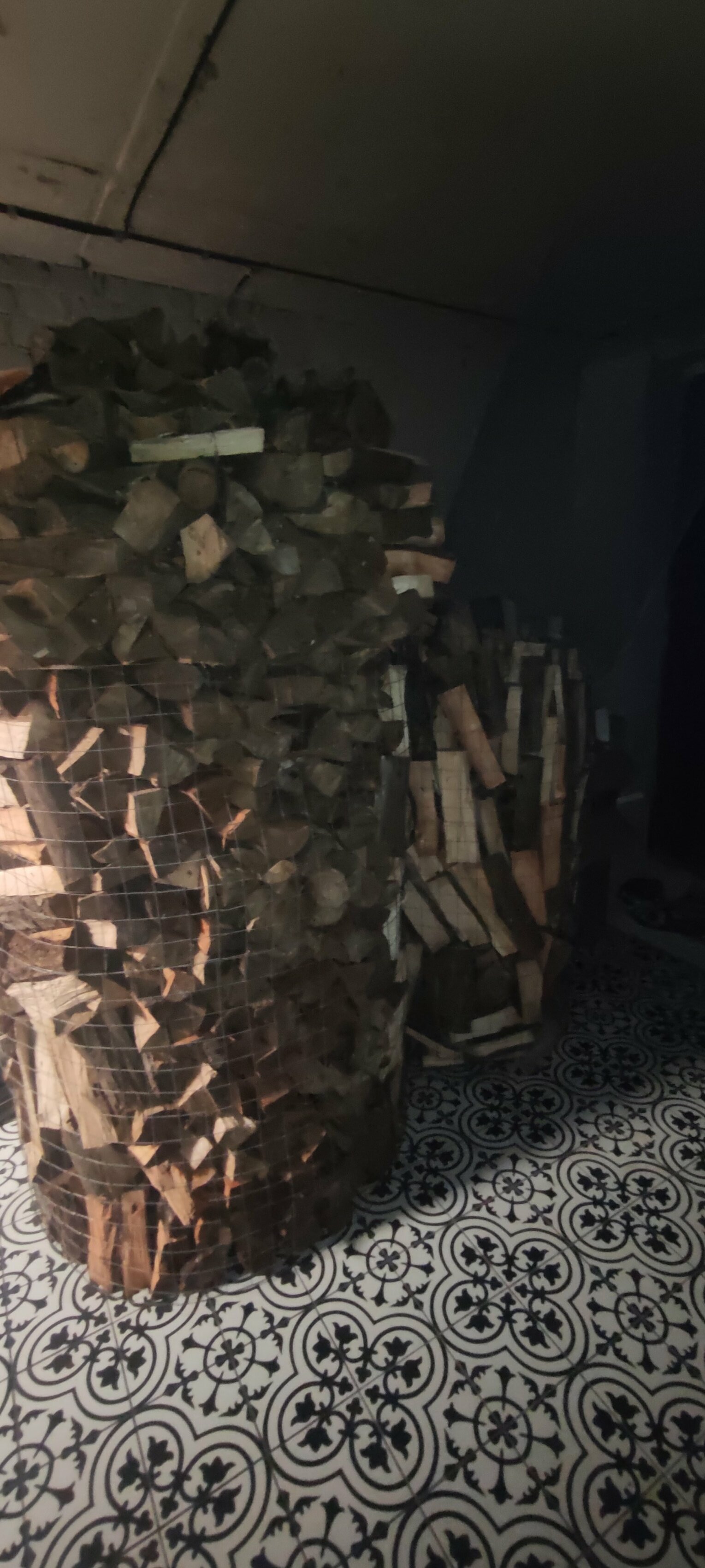

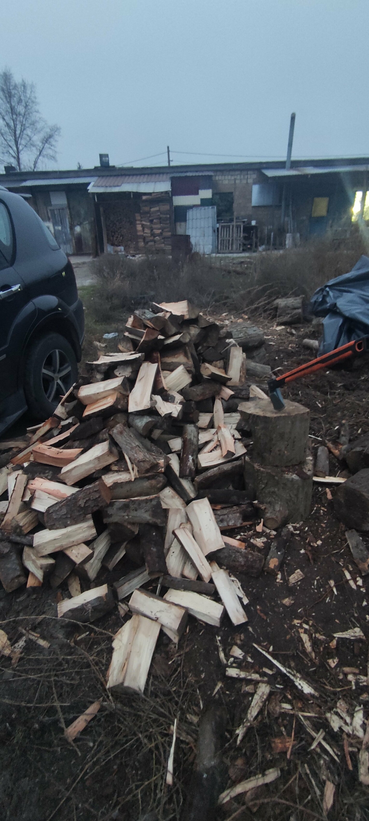

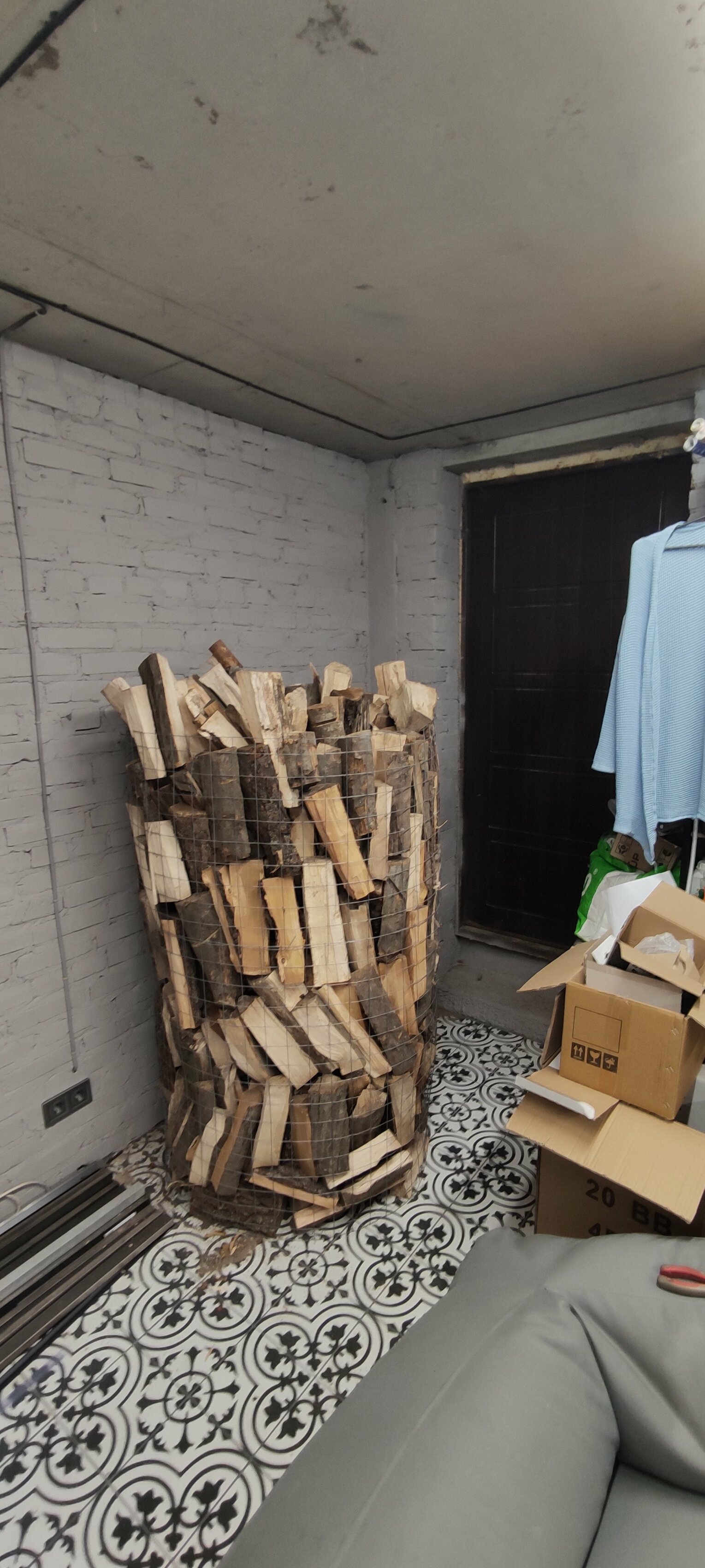

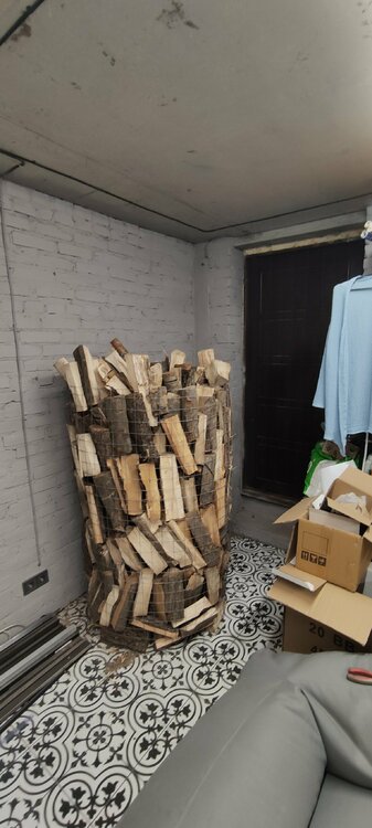

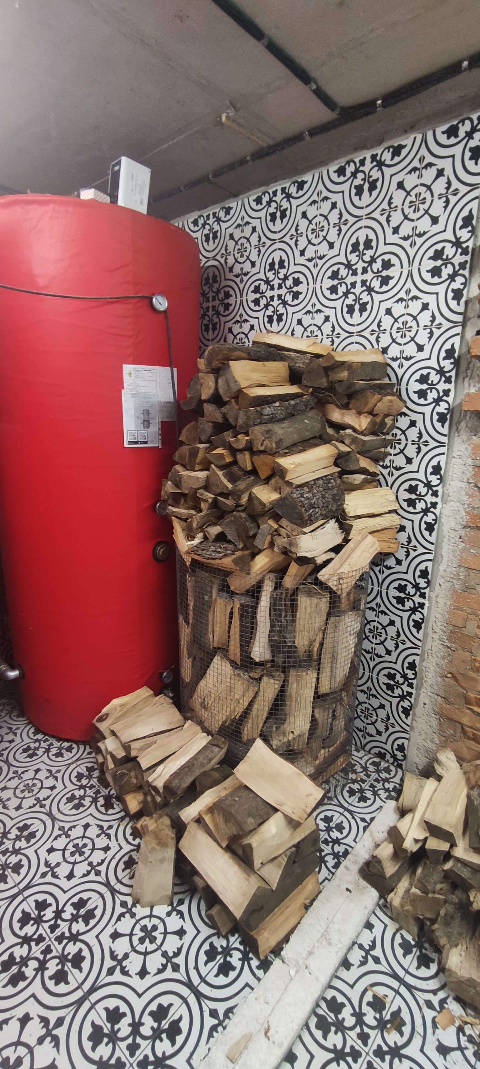

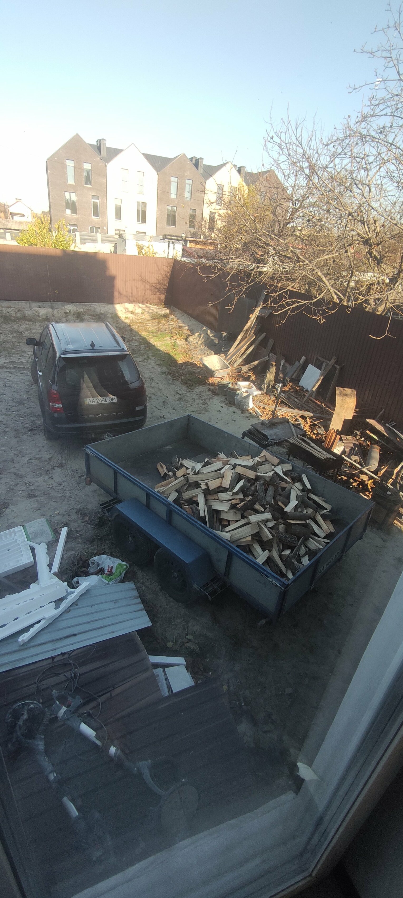

Slash-UA Опубліковано: 31 січня Поділитись Опубліковано: 31 січня В 20.01.2026 в 09:42, oleksiykos сказал: Незнаю, як виходять щойно порубані дрова вологістю в 30%, заміряв неоднократно і там від 50%. Ось заміряв березу з дровника трирічної сушки, розрубав навпіл і замір був з середини. Граб зарізаний лютий 2025, привезли уралом на базу, в квітні порізали на кольоци 25-35см, в жовтні привіз машиною в Київ, потроху рубаю і заношу в підвал на теплу підлогу, 15-20 днів запас дров стоїть в +23, і коли до них доходить черга - в котел. Дрова, які кладу на котел за тиждень взагалі прибор показує 0%, але думаю це прибор бреше, бо не може низькі значення показувати По основній масі дров коли ставлю hardwood ~12%, якщо softwood ~18%. Як тільки заніс з вулиці навіть в режимі hardwood показує 30-34% Значеннчя умовні, це очевидно, але піролізний котел горить і взагалі нема конденсату. Потужність свою 25квт видає навіть з запасом. 1 Посилання на коментар Поділитися на інших сайтах More sharing options...

Slash-UA Опубліковано: 9 березня Поділитись Опубліковано: 9 березня В моєму котлі топка 120л В середньому за раз завантажую 27кг сухого грабу середнього поколу Вільха після грабу відчувається як пінопласт))) Посилання на коментар Поділитися на інших сайтах More sharing options...
