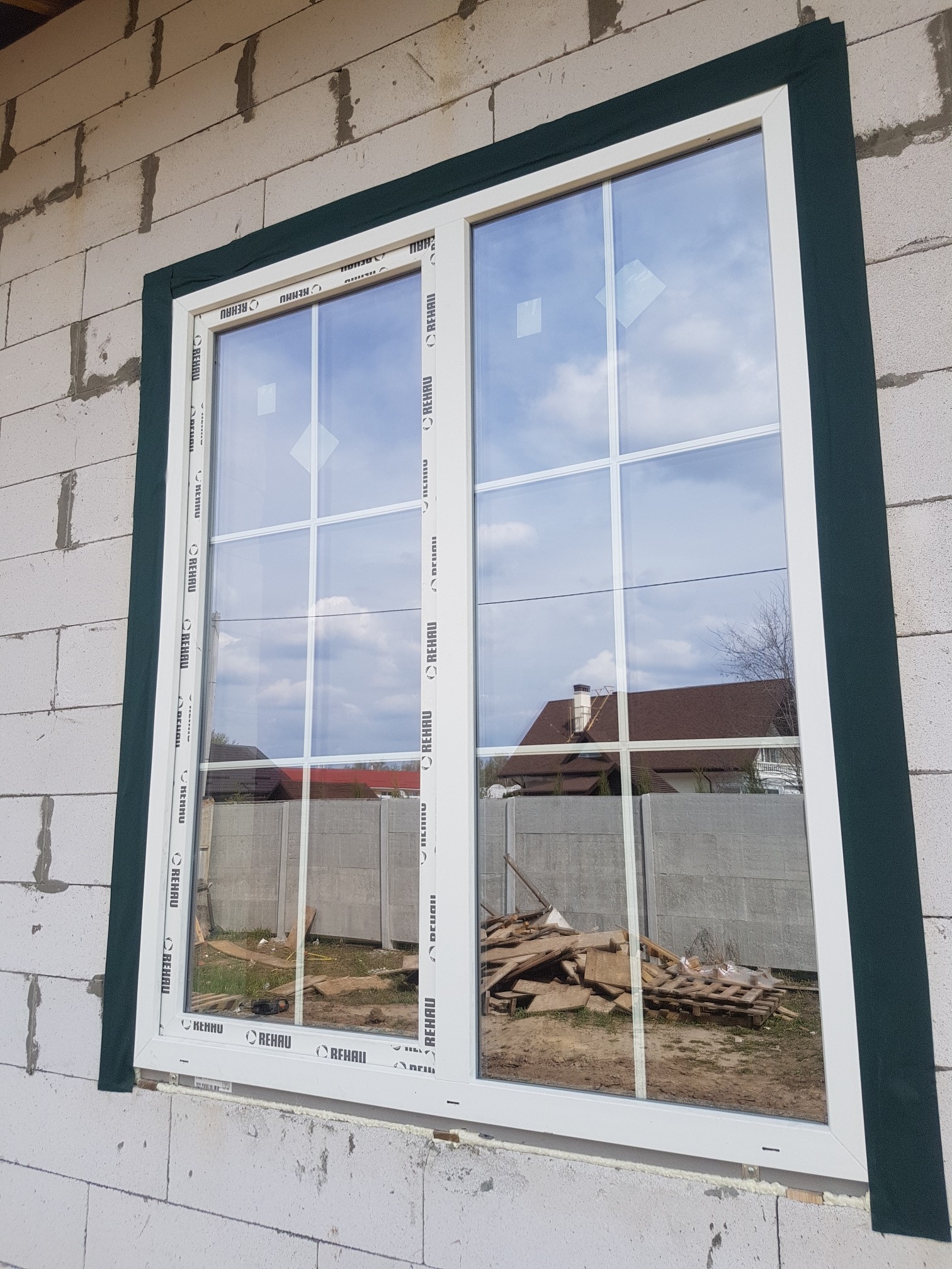

Как тогда закрыть эти тряпочки на окнах ? Держатся они не оч, я их периодически подклеиваю
четвертями из ГБ? может даже аэрок-энержи?

Про тряпочки уточніть у вікрнників в їхньому розділі. Може є рішення.
Бітумним герметиком не варіант підклеїти? Кришники такий юзають.
только не перестарайтесь с закрыванием лент. Они должны быть паропроницаемыми. Битумный герметик их убьет
Лично мне кажется что эта внешняя тряпочка вообще безполезная хрень. Что она там решает? Имхо - ничего.
Внутренняя пароизоляция однозначно нужна - сомнений нет.
Тряпочка нужна для того чтобы защитить пену от солнца и продувания, я защитил ленты водоэмульсионкой, может в данном случае клеем газоблоковым проштукатурить?
Ну ее назначение немного другое - это изоляция от увлажнения пены. Но щас да, она кое как закрывает пену от солнца

клеем для эппса протянуть да и все
Добавлено через 35 секунд
1) как приклеить
2) а потом куда их?
согласен :)
1) как приклеить
2) а потом куда их?
великий Гудвин (Грин) говорит, что не изобретайте сложностей и клейте обычный ГБ клеем с дополнительной подстраховкой обычными чорными саморезами.
потом там и оставить. четверти для окон - пик технологий. остальные тряпочки, резиночки и прочее - приближает ситуацию к идеалу - четверть с ПСУЛом
и на кой нормальному человеку вот это убожество по периметру окна пришпиленное саморезами?
у нормального человека убожество в виде четвертей в проеме оказывается ещё до установки окон.
так что эту категорию людей не трогаем. а работаем с тем что есть, стремясь привести это к тому, что надо.
