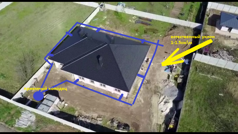

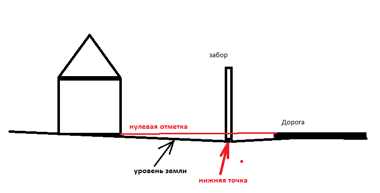

дом стоит на одном уровне с дорогой, уклон участка примерно 1-1.5 см на метр, самая нижняя точка получается на линии забора
как то так

а поччему именно колодцы для ливневки?
может стоит посмотреть еще на дренажные поля для ливневки
там начиная от самого простого и дешевого решения (закопать много щебня обернутого в геотекстиль посреди участка)
заканчивая всякими там покупными фиговинами из пластика по цене коробки дома
ну главный плюс что его можно закоппать посреди участка, сверху посадить клумбу и забыть про него, не парясь про переливания и уровни

Надо было конечно вам об этом раньше подумать и поднять дом сантиметров на 20 выше уровня дороги. Тогда простой подсыпкой вы обеспечили бы себе самый простой и всегда работающий вариант на века.
Сейчас получается что и с дороги вся вода может к вам под забор идти?

Потому что объем залпового сброса с крыши 400м2 может быть очень большим. В случае дренажного поля, в случае его заполнения у меня получится неработающая ливневка.
Преимущество колодца как раз в том, что в случае его переполнения можно выкачать воду за забор.

так а что бы мне это дало? Даже щас, при том уклоне что есть вода не уходит на дорогу или под забор, а стоит лужами. Чтоб она утекала мне надо все заасфалтировать.
Даже если представить что, я сделал везде крутые уклоны и вода течет по земле в нужном направлении. Тогда у меня будут грязевые потоки во все стороны от дома течь ?

что останавливает позакапывать дренажную трубу и отводить лужи по канавам, заполненым трубой и щебнем куда угодно, не обращая внимания на поверхностный ландшафт ?
За забором канаву, в канаву трубу сверху бетон для заезда во двор. И канаву вдоль забора и соседи чтоб продолжили, естественным уклонном все будет уходить вдоль дороги?

так объем дернажного поля прикиньте, то есть сделайте с учетом такого катаклизма
конечно объем получится не хилый, но зато закопал и забыл

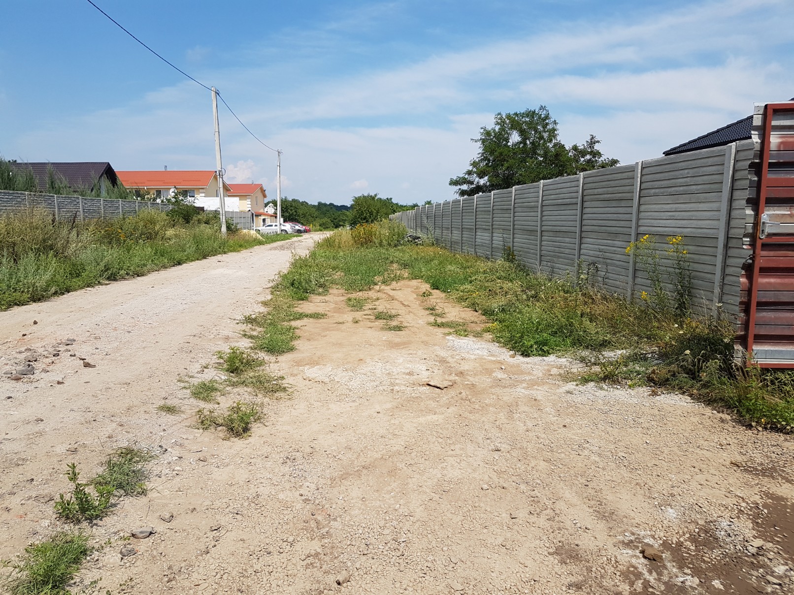

Ничто не останавливает в принципе пока так и собираюсь делать. Воду с водостоков буду уводить канализационной трубой в колодец, с которого вода будет или лренировать сама или перекачиваться насосом за забор.
Да. Так и планирую делать. Только не уверен уйдет вода самотеком или нет. Щас за забором улица выглядит так. Там прям канавы как таковой нет.

у нас не развит институт создания и поддержания дренажных канав в населенных пунктах.
чтобы они работали они должны быть по всей территории НС, и каждый житель должен понимать, что это и зачем.
если таковой нет и вы решите выкопать, то каждого соседа надо убедить, что канава вдоль дорога это лучше, чем ровная земля вдоль забора
лучше не делайте
ибо канаву надо будет согласовать с соседями
выливать на улицу = превращать дорогу в болото
лучше не делайте

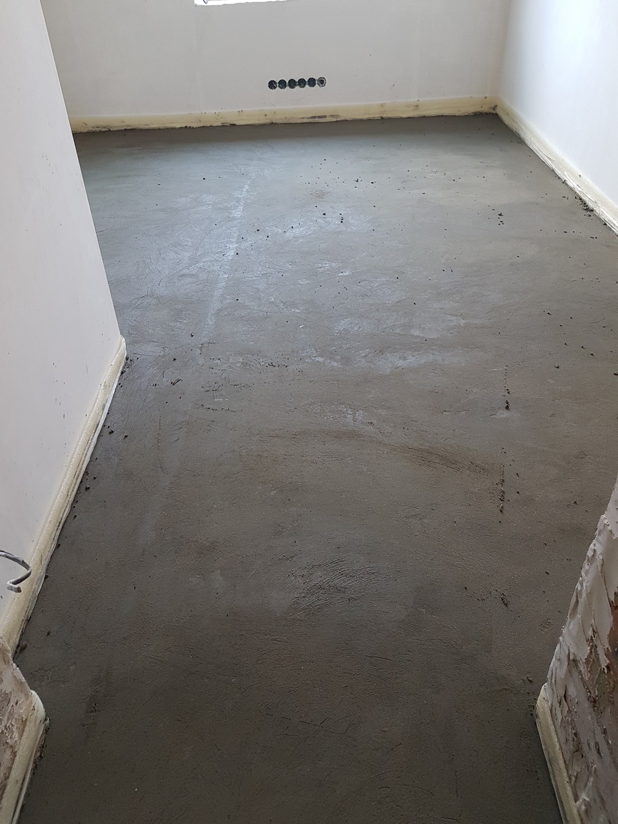

Вчера начали делать чистовую стяжку. Приехал я значит вечером посмотреть как оно там, в ожидании увидеть ровненькую повернхность и увидел такую картину
Расстроился и хотел было все останавливать и искать другую бригаду. Потом связался с ребятами. Они говорят чуть застынет, перетрем будет нормально.

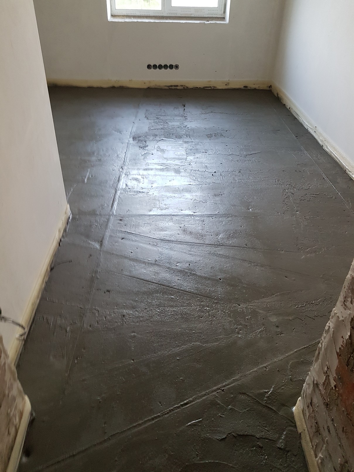

На утро уже выглядело так
Вроде нормально.
Чуть позже польем и укроем пленкой

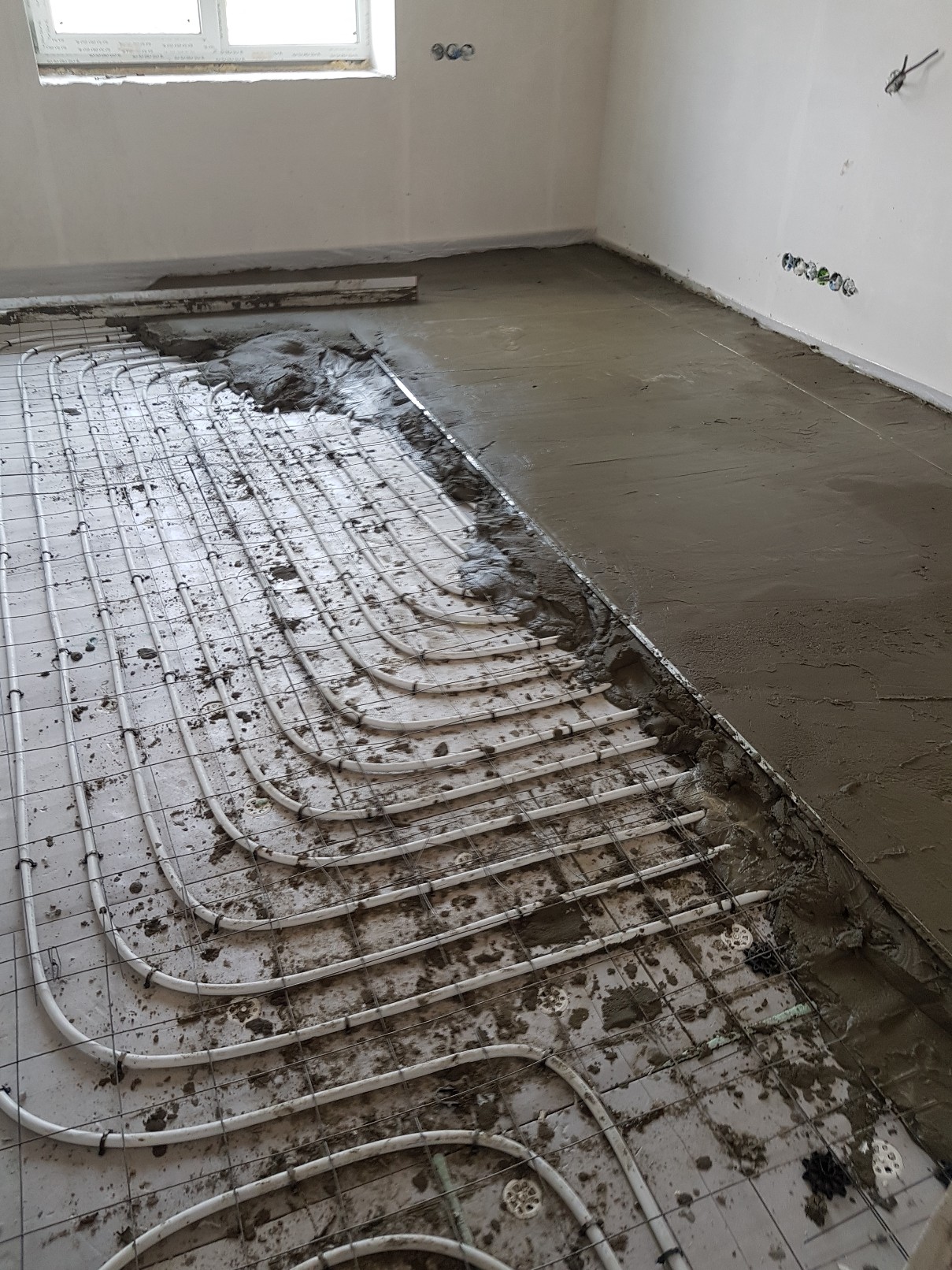

Ну а это фото процесса
толщина стяжки примерно 8см
А сетка в стяжке НАД трубой - это армировка?
Кажется, что она (такая и в таком виде) работать особо не будет.
И читал мнение (как всегда на форумах - "авторитетное" ))), что контакт такой сетки с трубами - не есть гуд.
Это ваше решение, или те кто заливал посоветовали?

Нормальное решение, где ж ей еще быть, не под трубами же. Тоже читал форум и не помню чтоб у кого то были проблемы с этим. Это предложение от строителей.

в смысле поотставать ? они просто "срезали" неровности. Сегодня читал тему мастерка, он тоже так делает

а ямки раствором затерли? :)
у меня на ушп тоже места где крепился направляющий провиль, по которому правило тянули видно.
ибо на первый день вытащили те профиля, на второй день получившиеся канавки заетрли ЦПСкой

Та никуда оно не денется со стяжки, то что они делали - это железнение бетона. Поверхность это этого только прочнее становится

это единственно правильное использование сетки в стяжке.
железнение на следующий день не делается.
там срок для железнения - часы после заливки. и для их подсчета хватит пальцев одной руки
