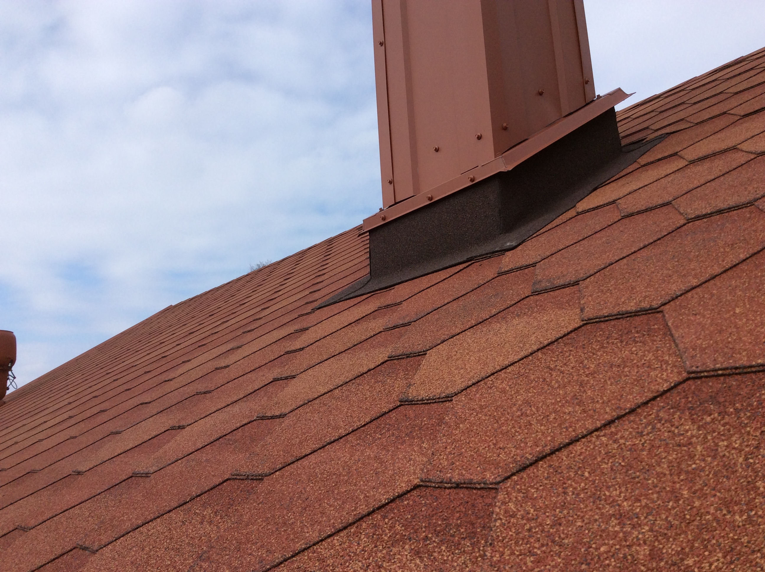

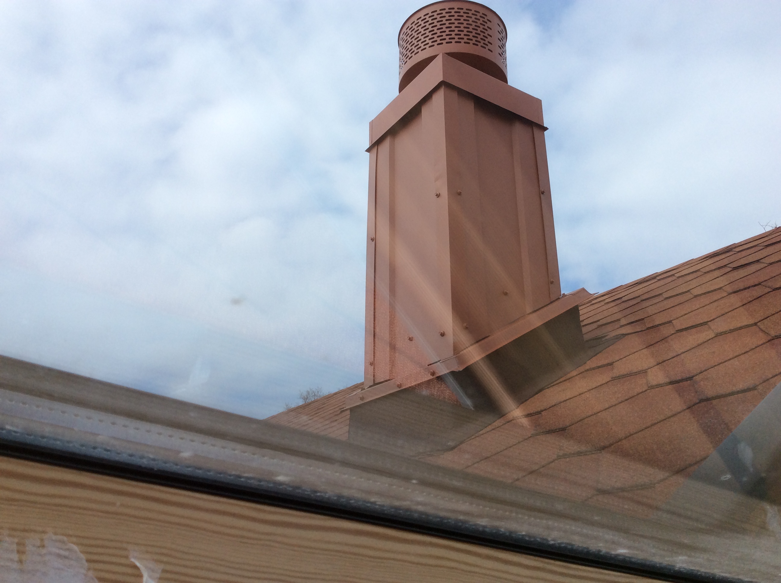

Сарочка, А у вас нет фото дымохода поближе(из мансардного окна),
как там выполенны все оклады и.т.д?
Таких не делала. Но завтра буду работать, могу сделать. Что именно интересует? Я правильно поняла, что интересно проходка и примыкание с наружной стороны крыши.?
К сожалению получилось сфотографировать только так, на крышу вылезти не получится

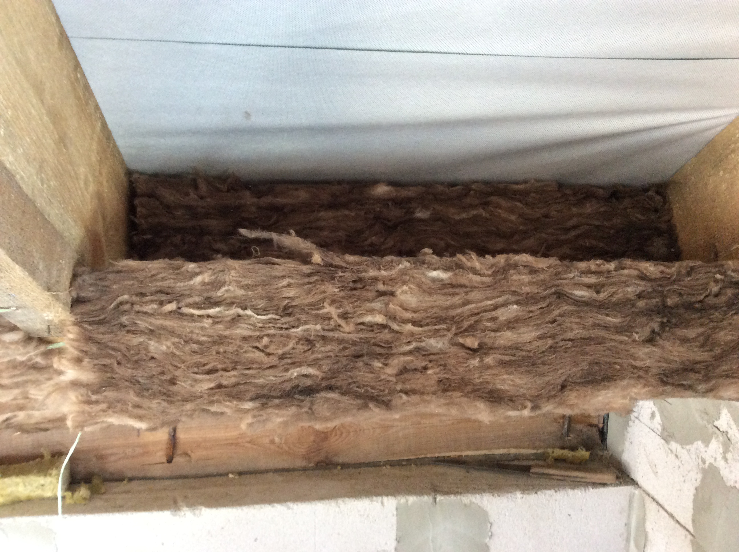

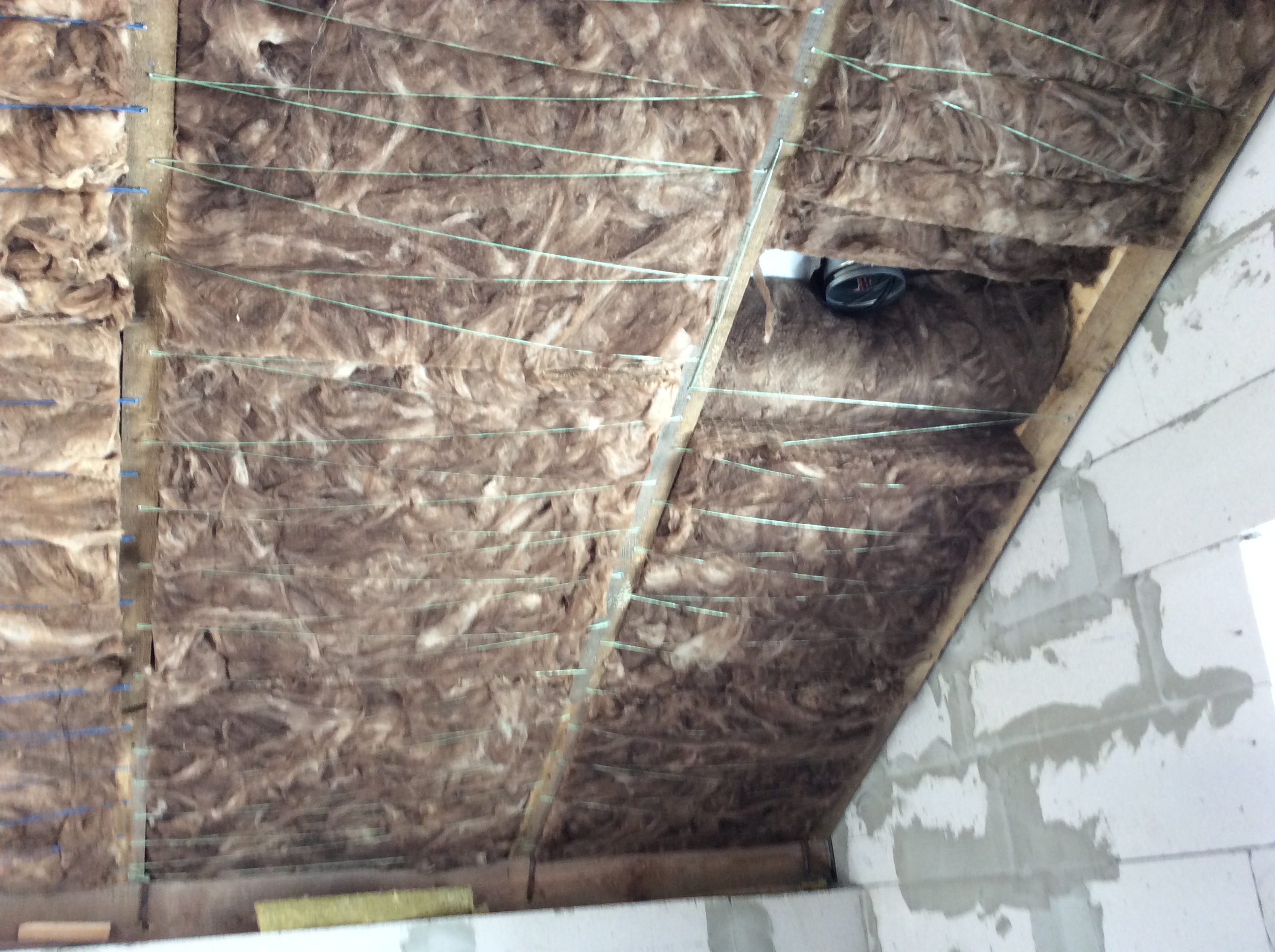

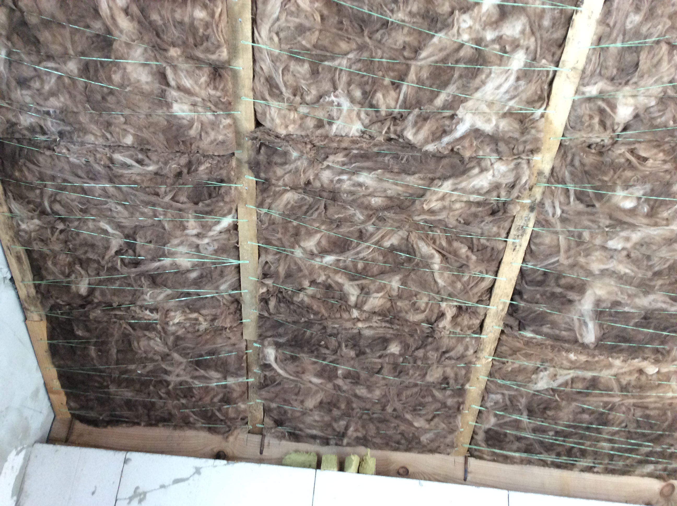

Немного фото укладки утеплителя на примере одного пролёта между стропилами.
Толщина 200 и сверху будет ещё 50.

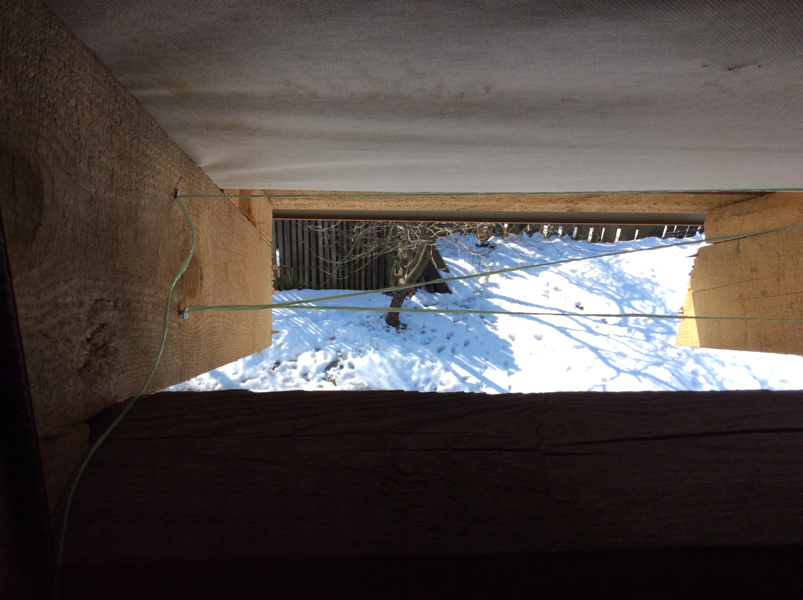

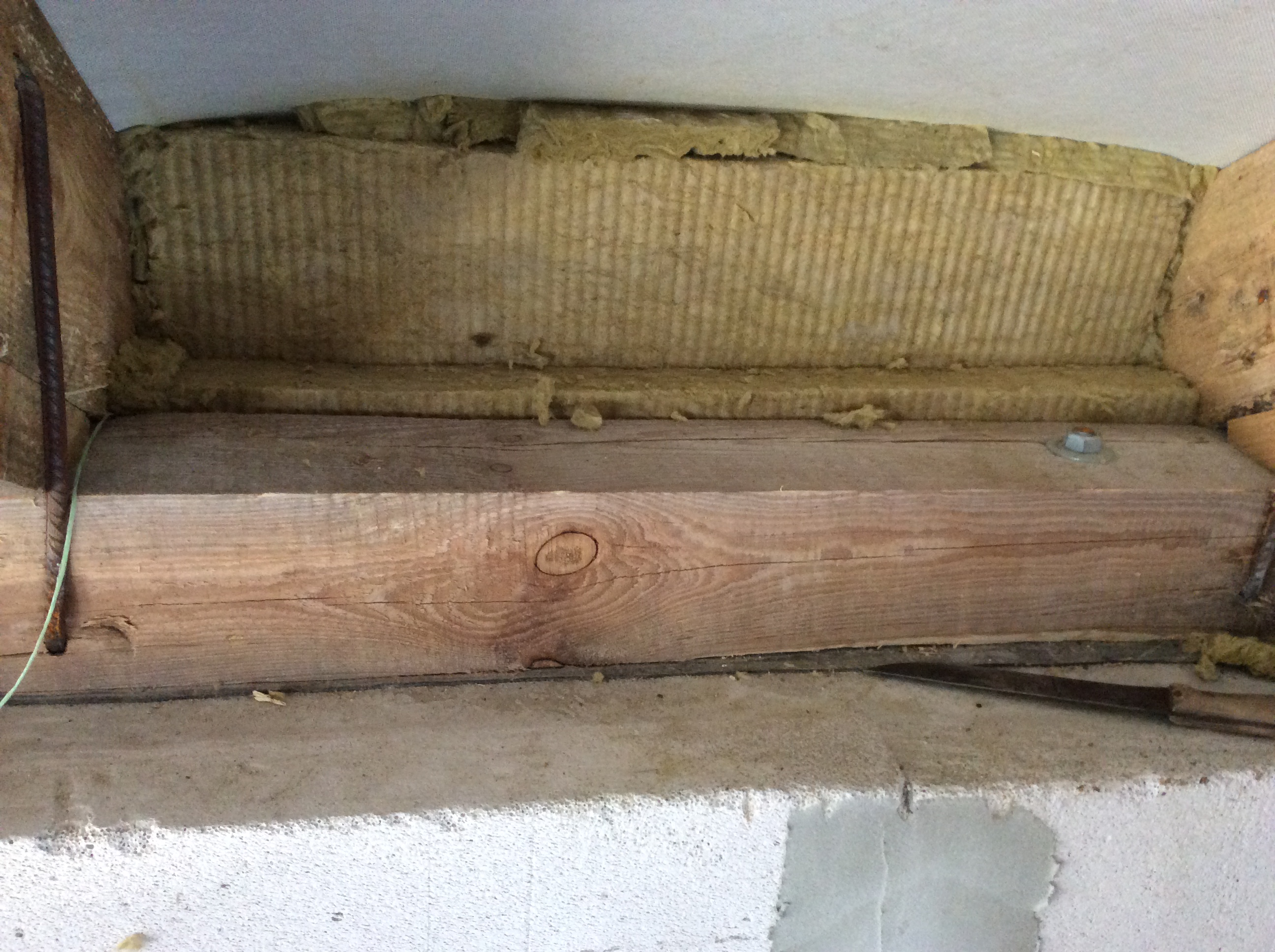

интересно все же зачем этот буртик(расширение) из ваты
Это вы про проходку через крышу.?
а то что наружу торчит не нужно в пленку завернуть?

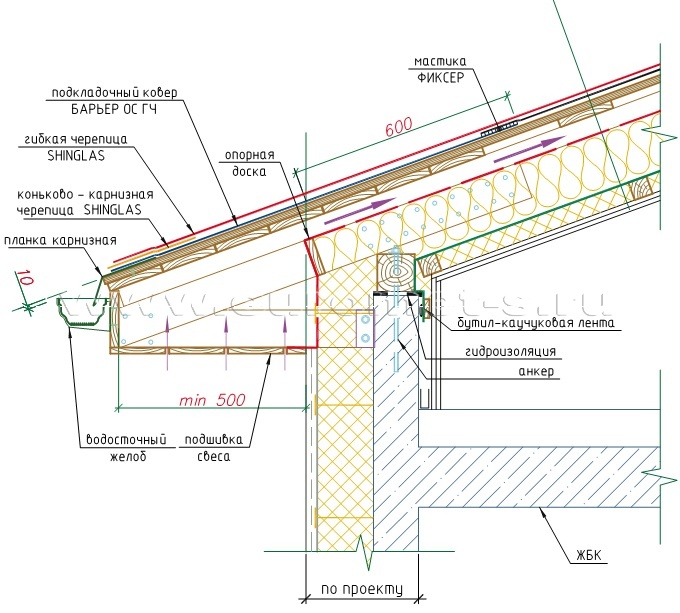

Снаружи будет фасадная вата 10 см которая подойдёт вплотную к крыше. К такой же вате, с которой я начинаю укладку изнутри, чтоб вывешивающийся кусок мягкой ваты не разодрали птички, пока я доживу до подшивки крыши. Таким образом будет образован единый контур с возможностью выпаровывать влагу из стен и самой крыши.
Картинку с утеплением прикрепила, чтоб понятнее было по моменту примыкания утеплителей
Если чеснтно, то толку от пленки ноль. Если оставить ее торчать и не подшить свесы, то она в лохмотья превратится от света и птичек и ветра через пару лет.. Если подшить свесы, то какой смысл в пленке.? Если фасад утеплять пенопластом или не утеплять вообще, то тогда наверное ОСБ лучше или деревом зашить и потом уже ватой утеплять. Осадки туда кстати не попадают. Мне именно для этого увеличили свесы крыши существенно
что значит увеличили свесы?
