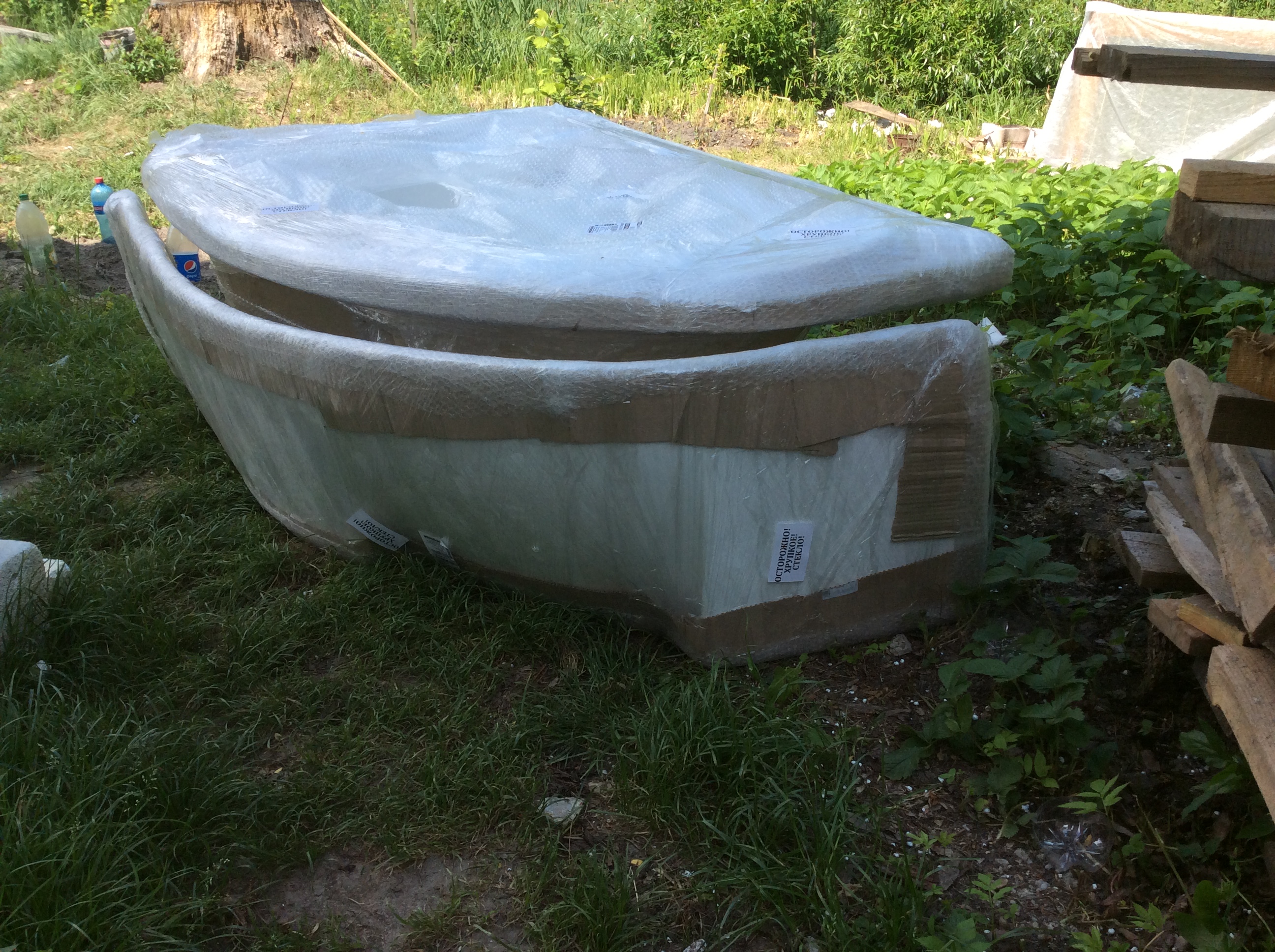

Сегодня довольна как слон, приехали все мои покупочки. Правда сижу как дурная , не знаю что делать:). В общем отдельная история как я за бутылку коньяка получила ванну. Но вот вчера она была ещё в Одессе, а сегодня у меня перед домом. Только хоть и ванна весит 27 кг, а она же 105 на 160 размером. Думаю как же мне теперь по свеженькому бетону с утра залитому проскочить с ванной в зубах.:"": Шутка.
Вообщем вот моя красавица Ravak Rosa ассимитричная, потому что вот второй раз я пожалела о мансардной крыше. Ванна не впихуется стандартного размера и габарита- из за скоса крыши мыться стоя в ней нереально. Поэтому ограниченный выбор ассимитричных ванн
  • Лайк 9
.... отдельная история как я за бутылку коньяка получила ванну. .... Ravak Rosa ассимитричная
коньяк за 500-600 евро ???
