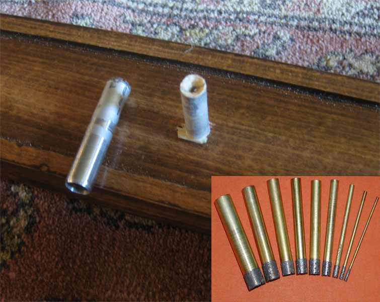

Я знайшла фотографію свого "девайсу", яким витягувала пошкоджений саморіз - ось таке спрацьоване свердло-трубочка для скла.
потім отвір закривала чопиком на клею, зашліфовувала.
Саморіз витягувався доить швидко, в залежності від породи дерева, глибини.
Робочий кінець трубочки періодично заточувала.
Спасибо, я впринципе такой почти и нашла, исходя из вашего описания. Только у меня короткий и тонковат оказался, подходит вполне для обломков тонких шурупов только, но нужно было бы правильнее взять сразу под размер готовых чопиков.
