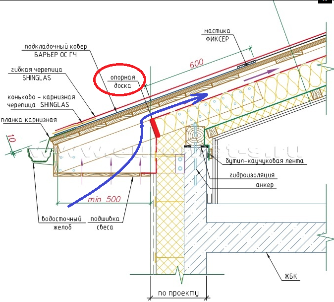

Немного фото укладки утеплителя на примере одного пролёта между стропилами.
Толщина 200 и сверху будет ещё 50.
А чего поперечную дощечку- упор для ваты как нарисовано в проекте не набили? Что будет со шнурками лет через 10? Я бы что то надежнее туда поставил. Хоть опаковочную ленту туда добейте, а то будете ловить потом утеплитель в коробе карниза.
Я эти упоры начала набивать ещё зимой. Крышник позвонил, прочитав о моих художествах , и сказал убрать нафиг сей девайс, для правильной вентиляции ваты в дальнейшем она будет только мешать. Я отодрала всю половину, что успела набить. Простоять с ниткой должно только до осени. Осенью будет утепляться фасад и вата с фасада дойдёт до основания крыши и перекроет этот узел . Думаю выстоит. Я ее туда еле впихивала и она стоит мертво сейчас и без ниток. Нитки скорее для моего удобства были, чтоб я не выпихнула вату за пределы нужной границы
я правильно понял что вы изначально вы набили доску как на картинке , под названием
"опрона доска", таким образом что поверх нее идет пленка поверх которой вент зазор?
Да, верно . В расстояние между стропилами через бруски я прибила доску с размером равным расстоянию между стропил и высотой до мембраны. Если смотреть в разрезе крыши, то над упором была мембрана, над мембраной вентилируемое пространство. Если присмотреться картинке, то пунктирная линия указывающая на наличие мембраны , и она там спускается в карнизную коробку , если не ошибаюсь. В моем случае мембрана прикреплена к крыше и на фасад не спускается. И сама опорная доска , в моем случае,могла прибиваться ближе, чем нарисовано - ближе на 20 см . Если на моем расстоянии вместо ниток поставить доску , возникал разрыв в контуре утеплителя. Такое решение было лишь из- за того , что работа велась изнутри. Поэтому вата фасада перекроет этот « косячок».Если бы были леса снаружи, то можно было бы реализовать так как на картинке и опорная доска тогда была бы совершенно необходима

А я же написала, чтобы избежать между двумя слоями встречающегося утеплителя( стенового и крышного) разделителя в виде доски. И только потому , что утепление минватой. Если фасад затянуть пенопластом или просто штукатуркой, то упорная доска была бы нужна
это плохо?
по сути вы могли бы и свесы утеплить изнутри и зашить сразу с обустрйоством кровли.
Это крышники могли бы сделать.
снизу вдоль стены ватой бы к этой разделительной доске подошли.
Мне такой вариант один крышник предлагал. Пока думаю.
Он кстати предлагал это сам - потому что говорит очень муторно туда вату запихивать,
удобнеЕ это делать в процессе обустройства кровли , сверху, еще до укрытия пленкой.

Соглашайтесь, если предлагают такое решение. Это капец как муторно. Мне с моими габаритами с трудом тудется туда пролезть и взвеситься наружу между стропил даже на такое расстояние и ещё помахать там молотком. Чтоб утеплить стену и примыкание кровли нужны были леса. Крышу делали без лесов. Поэтому нет водосточки и нет подшивки крыши. Тоесть этот узел остался открытым. А ещё было бы правильнее сверху закидывать утеплитель а не изнутри. Это просто пипец как ацки. И я хоть и пытаюсь очень тщательно укладывать вату, но уже сейчас понимаю что в зоне бантин( затяжек) изнутри качественно на 100% это сделать не возможно. Хотя меня же предупреждали об этом. Но финансы диктуют романсы.:) так что танцуем с тем, что есть.
Спасибо за развернутые ответы!:good:
У вас там еще высота приемлемая, лесов меньше надо... можно и купить.
у меня до края свеса 7 метров!
Некоторые люди делают подшиву раньше чем зашивка стропил сверху.
Не знаю правда насколько это облегчает, но работать "сверху-вниз" часто легче:)
Сейчас вообще работы усложнились, чем то что было в СССР.
выходит что работы "кровля-фасад-утепление" проще делать в комплексе.

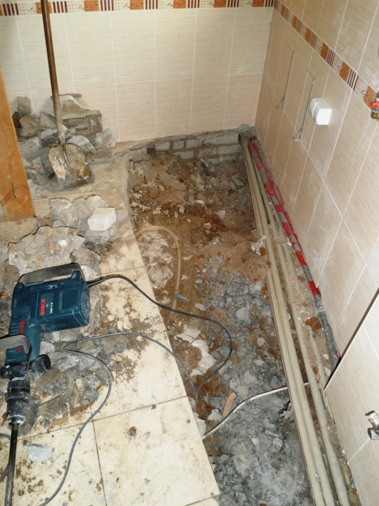

Приключилась у меня такая халепа. В общем пора бы и перестенки поставить, температура уже вполне себе позволяет. Понятно что нужно плясать от «нулевой точки» для разметки. Нуль был отбит была в дверном проеме , там где не должно было быть двери. Но концепция поменялась и дверь сместилась в аккурат на нарисованную черту. Перед замерами и перед установкой я показывала точку пола. Мне покивали мастера головой и ... сделали как смогли.:o . Я тоже «матрешка» та ещё и не обратила внимания на этот момент сразу после установки двери.
Итог ноль «уплыл» на 2 см . Теперь не знаю чем пожертвовать. В общем до двери у меня осталось расстояние 13 см. Убираем 1 см на свободу открывания двери, ,половичек на входе. Убираем 2 см на чистовую отделку плиткой на клею .Итого получаем что весь! пирог тёплого пола должен уместиться в 10см.
Должно было быть так
- Эппс 70 мм
- стяжка с трубами 50 мм.
Теперь нужно выкинуть 20 мм утеплителя. Все остальное выкинуть невозможно.
Есть ещё вариант снять часть подсыпанного песка. Но тогда останется 3 см песка. Можно ли тогда из такой тонкий слой протромбовать ?
Ещё одним вариантом думаю поднять песок ,смешать с цементом и вылить его по гидроизоляции, тогда 3 см , теоретически, будут более прочным основанием для полистирола.
Вариант ступеньки у порога неудобен крайне. Может есть ещё какие варианты как впихнуть невпихуемое? Насколько я понимаю 50 мм эппс это мало?

Может проще дверь переставить?
Тогда дверь нужно полностью переделывать. Дверь вверху стоит с 1 см зазором, тоесть поднимать выше ее уже некуда
сверху бетонная перемычка? 1см зазора есть, и еще один см нужно, так? В этом случая я бы сболгарил тот 1см бетона перемычке в зоне коробки дверной. Делов на пару часов.

Cарочка, меня развеселило, что мы одновременно вчера "плясали от нулевой точки"! У меня будет ЭППС 50 мм, по проекту 80 мм, но мастер мне говорит, что Рехау берет в расчет именно 50 мм. В общем вопрос у меня остается еще открытым. Выравнивать бетонную плиту буду песком. Вот вопрос- чем трамбовать? Есть ли подручные средства?

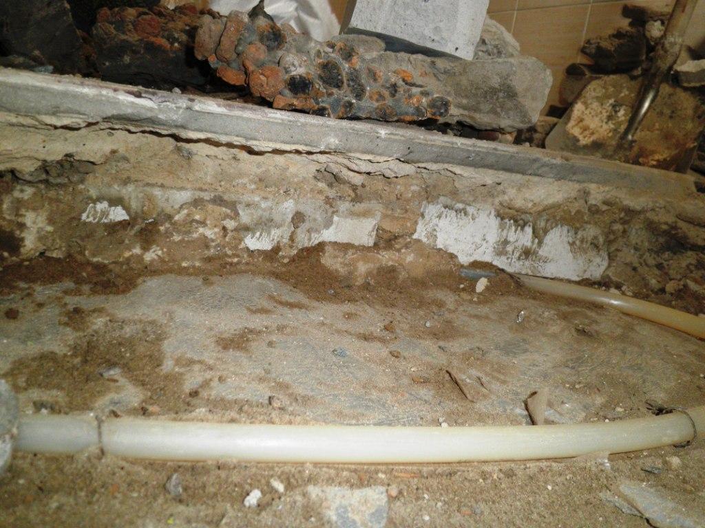

Есть конечно. Фиговина под названием «Буратино». Увидела ее у барышни которая в Латвии сама дом строит. Девайс представляет собой бревно диаметром и весом что сможете относительно «легко» поднимать. Насквозь просверлить ,вставить ручки для удобства ,ближе кверху , там где будет удобно держать по росту.Пользовать сей девайс нелегко ,если не раскачаны бицепсы. После зимы и сезона нестройки будет особо жестоко. Но вас же трое, будете меняться. Девайс типа « Широкая швабра» тоже применяется, но не работает толком. На щебне вообще не работает. Нужно вкалачивать с усилием, это тратит больше физических ресурсов чем тяжелое бревно. Я уже попробовала все для примерки.
Мужчины предпочитают взять виброплиту в аренду.
50 мм эппс для пола по плите норм если частично отапливаемое и уровень вод более 5 метров, если ничего не путаю . По грунту не проходит такое. Не есть прецеденты когда вообще не ложили эппс. Есть оказывается и такое. Расчёт теплопотерь тоже утверждает что это мало. После 6 см уже хоть какие то нормальные потери начинаются, но идеально 8-10 , все что не в диапазоне уже компромисс. Для нашего местоположения я имею ввиду.
Хотя недавно наткнулась на старые ветки форума , так там в 8-10 году и три рекомендовали, по плите 5 см вообще норма была. При дешевом газе.
Чудовая книжка по пирожкам тёплого пола и теплому полу ( стены, потолки)вообще от Rehau vismer.com.ua/downloads/catalogues/Rehau/Rehau3.pdf
Змінено користувачем Сарочка
Бывает и просто на клеенку по земле, промежутки закладываются кирпичем, но говорят, работать не хочет.:(

На втором фото ещё и стяжка по трубам из керамзита? Получается теплоизолятор вниз не надо, а сверху труб положили?
