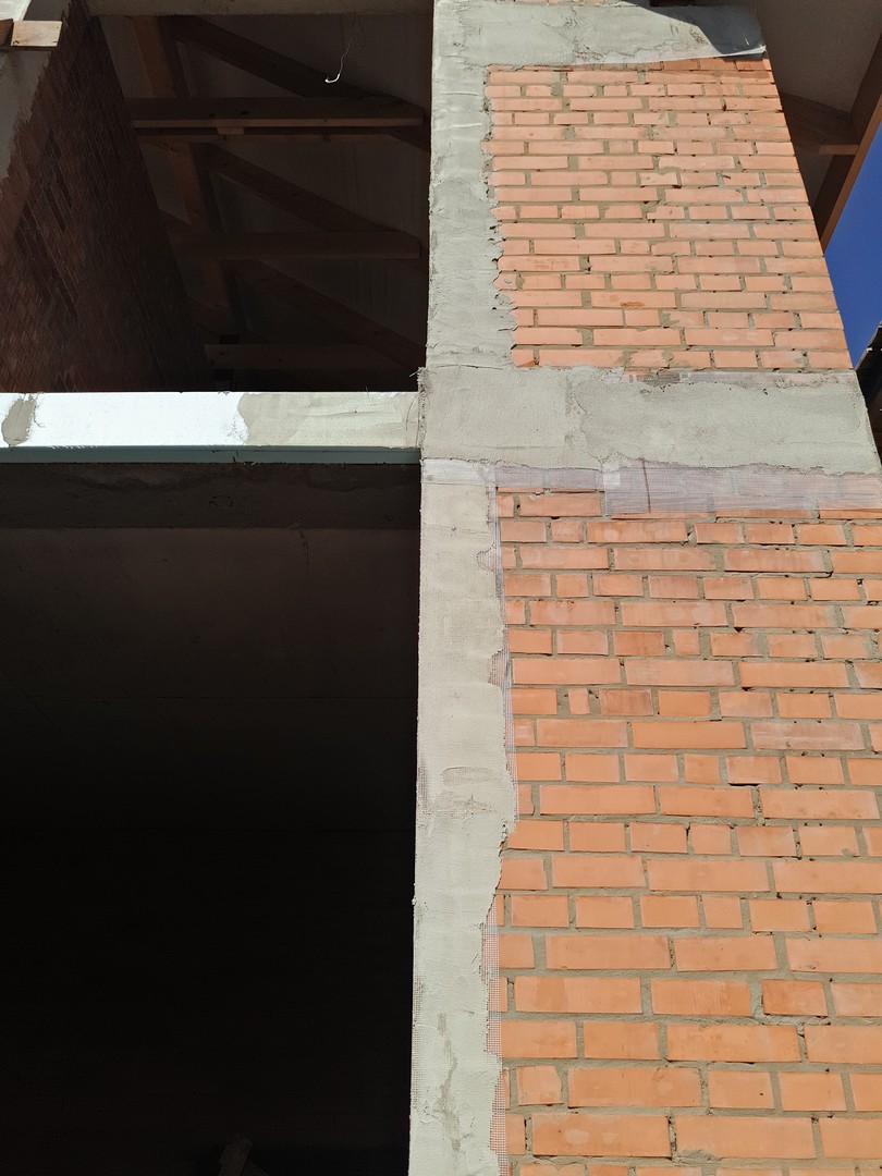

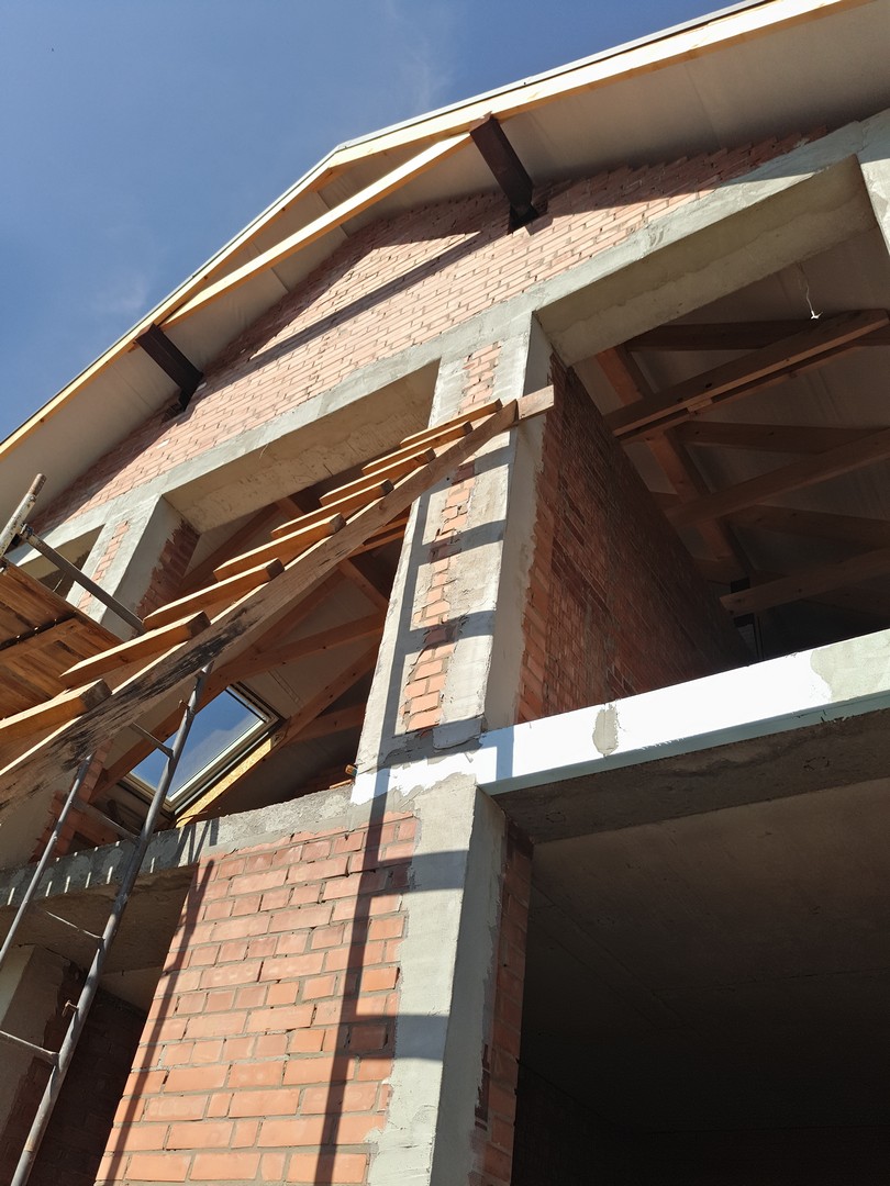

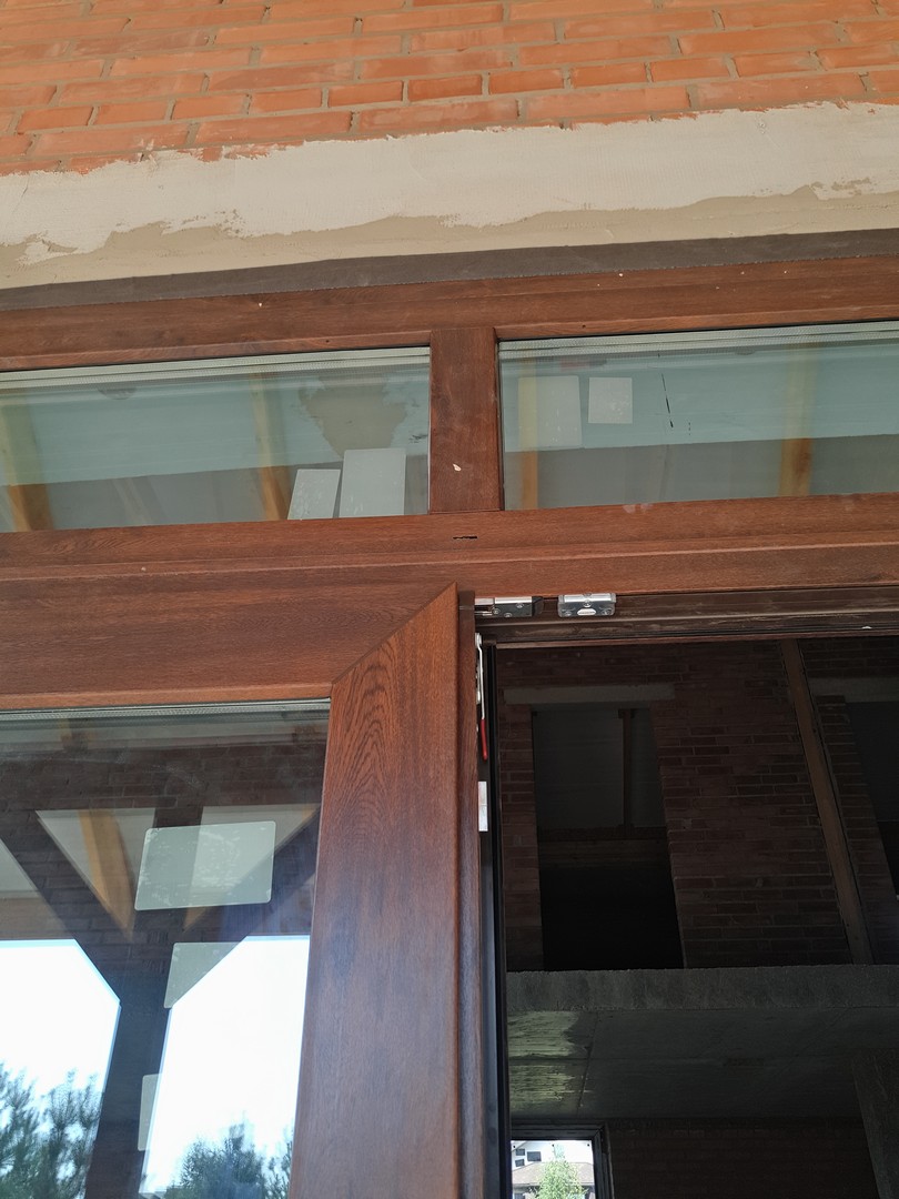

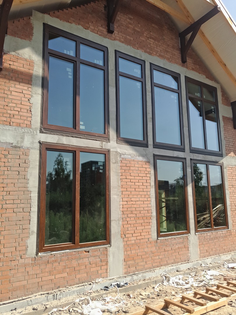

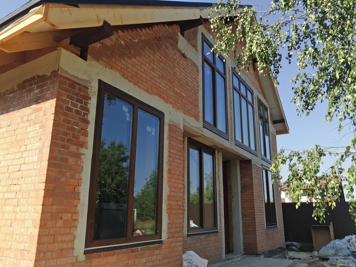

Должны были начинать установку окон но увы при заливке "подоконников" местами неправильно отбили 0 и теперь переделывать, установка опять откладывается. Зато был повод пофотографировать узел теплой четверти

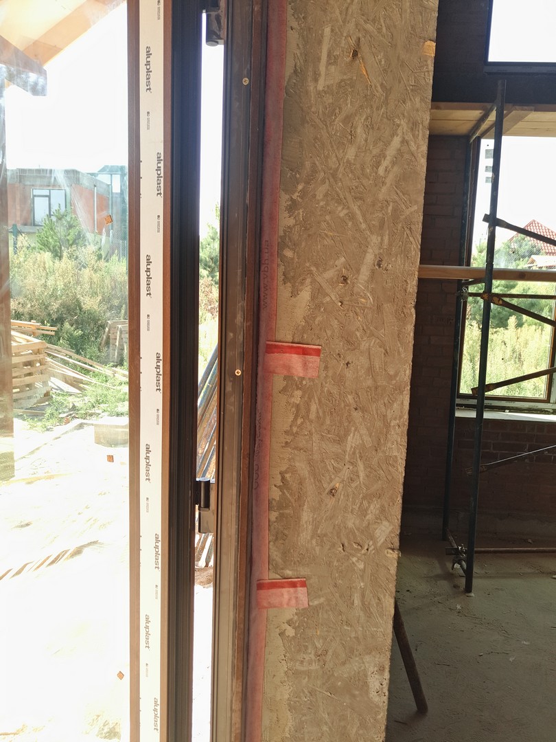

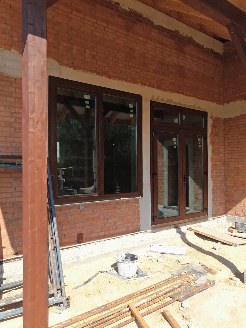

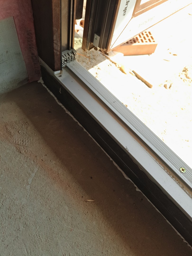

Поставили наконец окна, чуть не хватило пленки, будут отдельно доклеивать. Все отлично получилось кроме узла на терассу, не получилось выставить окно с дверью по верхней фрамуге в одну линию, маэмо шо маэмо. Дверь очень тяжелая - решили все-же заанкерить в дополнение к пластинам
  • Лайк 7
на откосе не osb?
все приходят щупают спрашивают )) нет, это опалубка была из OSB и теперь у меня такие хипстерские дизайнерские бетонные элементы по дому

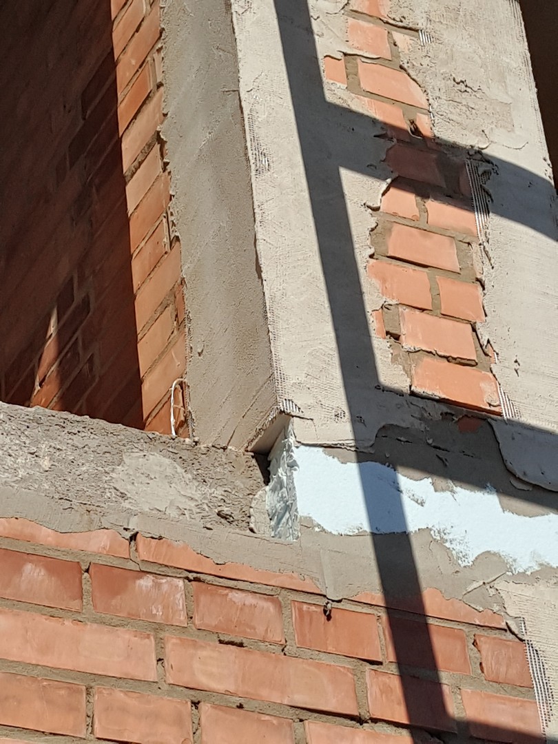

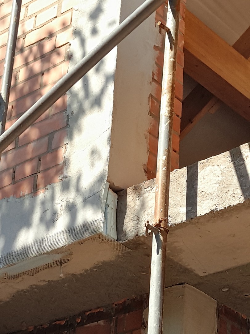

Стал вопрос наружного утепления, я изначально планировал утеплять минватой 150 + силиконовая штукатурка и дерево декоративное - мол "дышит" все дела.
Сейчас прораб закинул телегу утеплиться неопором басфовским, который по сути пенопласт с налетом маркетинга, начал на трезвую голову думать и вроде как может и правда пенопластом лучше - все-же стена холодная у меня а непор теплее ваты, особенно с учетом влажности, паропроницаемость она не нулевая, горение условное, с конденсацией вроде тоже проблем не должно быть. По цене с учетом работ и транспортных и тп получается процентов на 10 дешевле. Хз

Если уж смотрите на неопор - посмотрите на аэрок энерджи. Паропроницаемость супер, негорюч от слова совсем и дешевле неопора существенно.
я на него смотрел в самом начале, "проблема" в том что теплосопротивление у него поменьше и на кирпичной стене уже маловато 150 (а под панелями декоративными вообще 100). Далее проблема в технологичности - мой подрядчик оказался не готовым гарантировать результат с ним, ну и последнее психологическое, я в последнюю очередь готов работать с чем-то где торчат уши РФ. Про цену вы видимо давно на смотрели цены на ГБ ) сейчас он как минимум не дешевле и уж точно не существенно. Оба по условные 2к за куб, неопор местами даже по 1500 проскакивает но думаю замануха и его там нет
На кирпич спокойно можно ппс делать, единственная проблема - блядские мыши:D
Что можно то понятно)) вопрос если цена условно одинаковая то что выбрать
Между чем и чем?
Если цена одинакова то я бы базальт естественно предпочел, но я ж фанат базальта:)
Между ппс и ГБ - ппс, потому что я НЕ фанат ГБ:)

Да, я его брал еще по 960 грн за куб. Касательно технологичности - практика моя показала, что его значительно проще клеить, чем базальт. Про пенопласт не в курсе, нет опыта. ИМХО, если уж пенопласт - то только Неопор. Тактильно он заметно прочнее белого и не крошится в руках. А энерджи есть и 200мм, если архитектура позволяет.
Мнения разделились)) да на белый пенопласт я точно не решусь, слишком там все зависит от фазы луны при производстве, выбор между пароком и неопором только

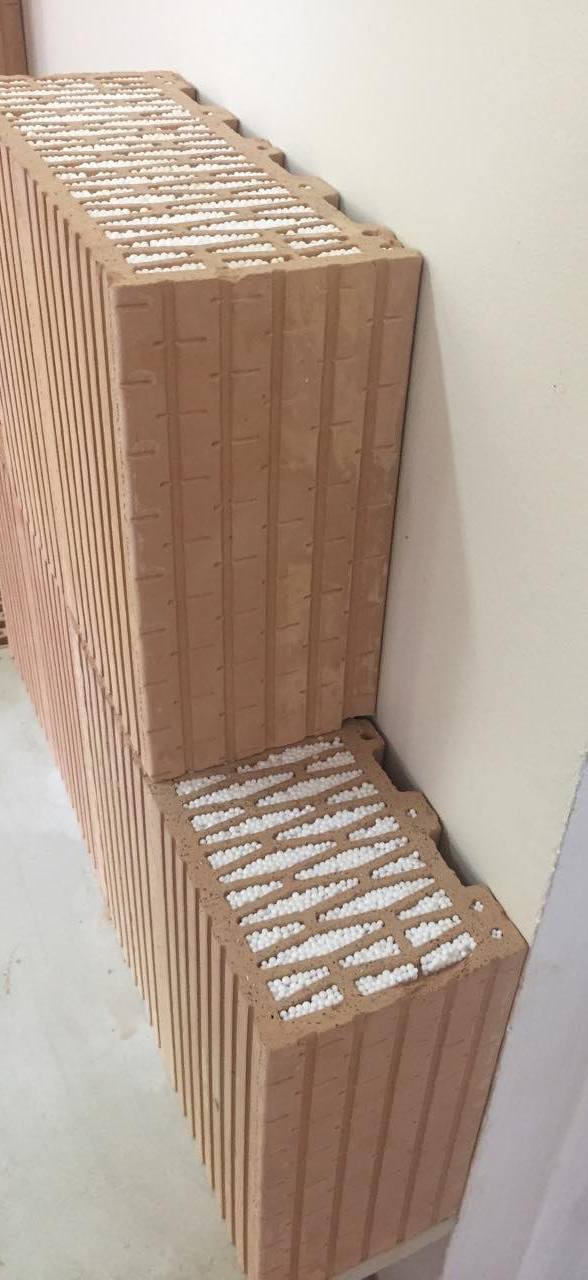

Да,если из керамоблока строили,уже давно закончили,и с меньшей нагрузкой на фундамент, также перекрытие теплое керамическое наборное с меньшими затратами,и при том 44-50бл. доп-утепление не нужно...примерно так -https://www.youtube.com/watch?v=Lz0BWtwnYh4
Попробуйте примерять тогда такой блок с внутренним утеплителем,все же керамика и к паропроницаемости,..если хотите хорошо и капитально.
